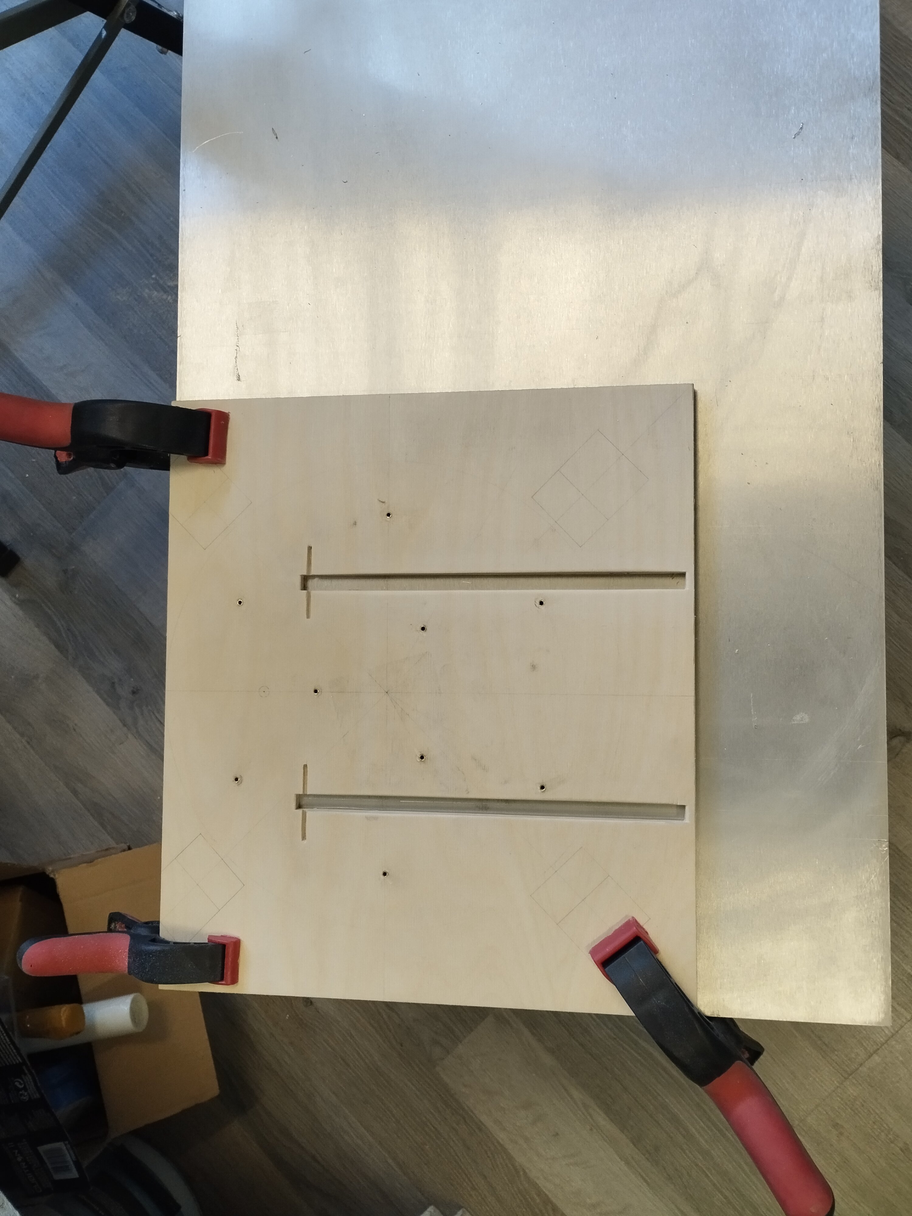

Hello,

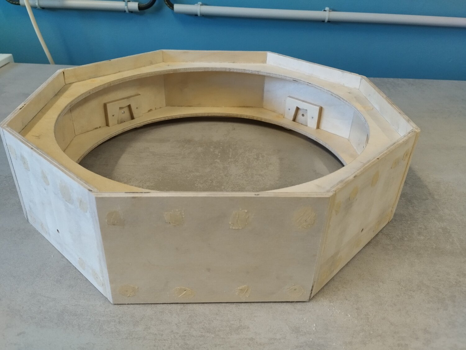

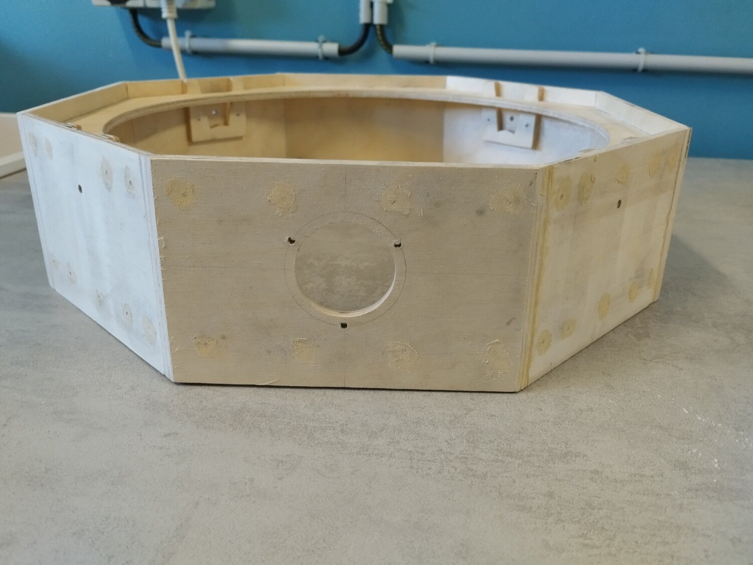

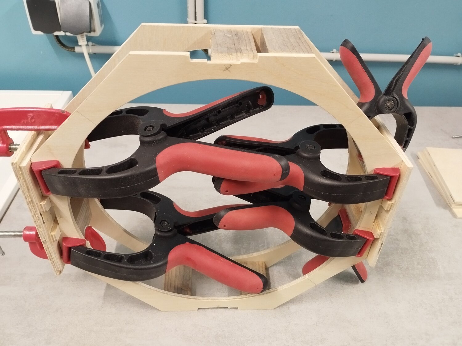

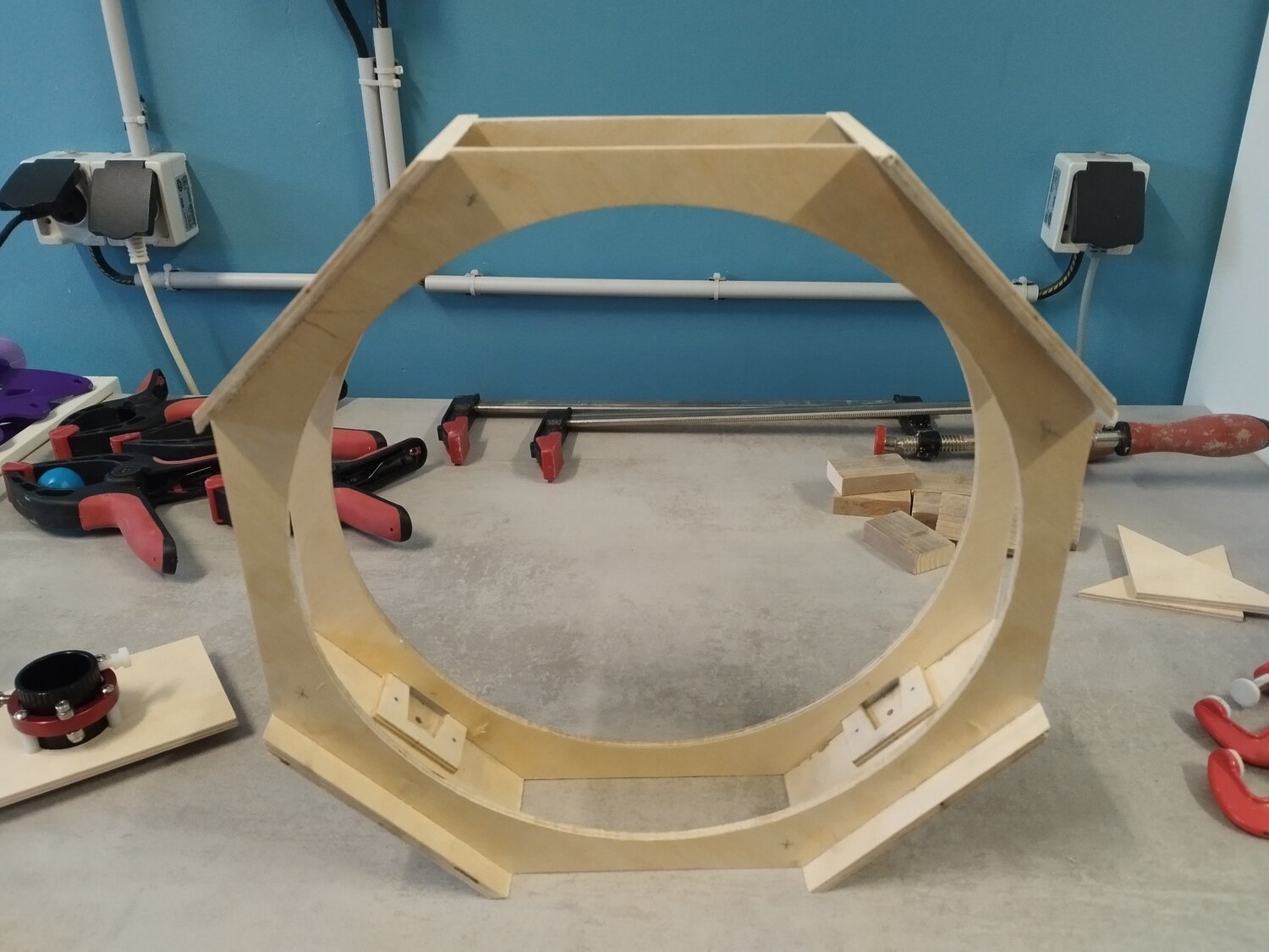

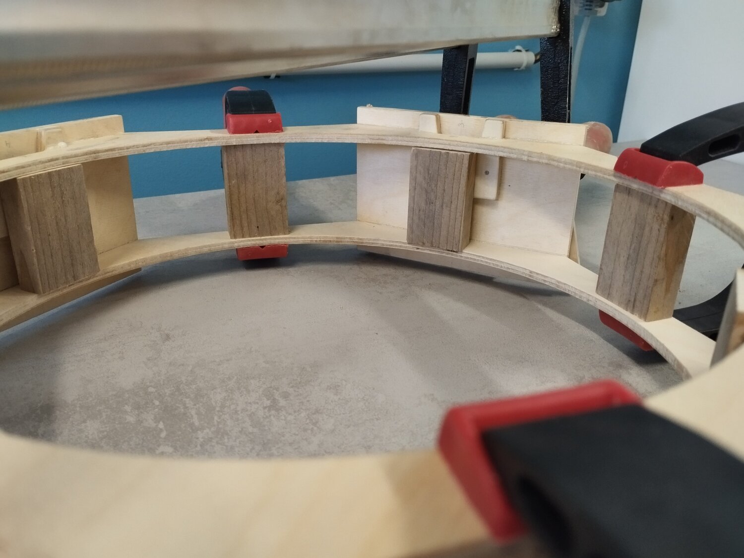

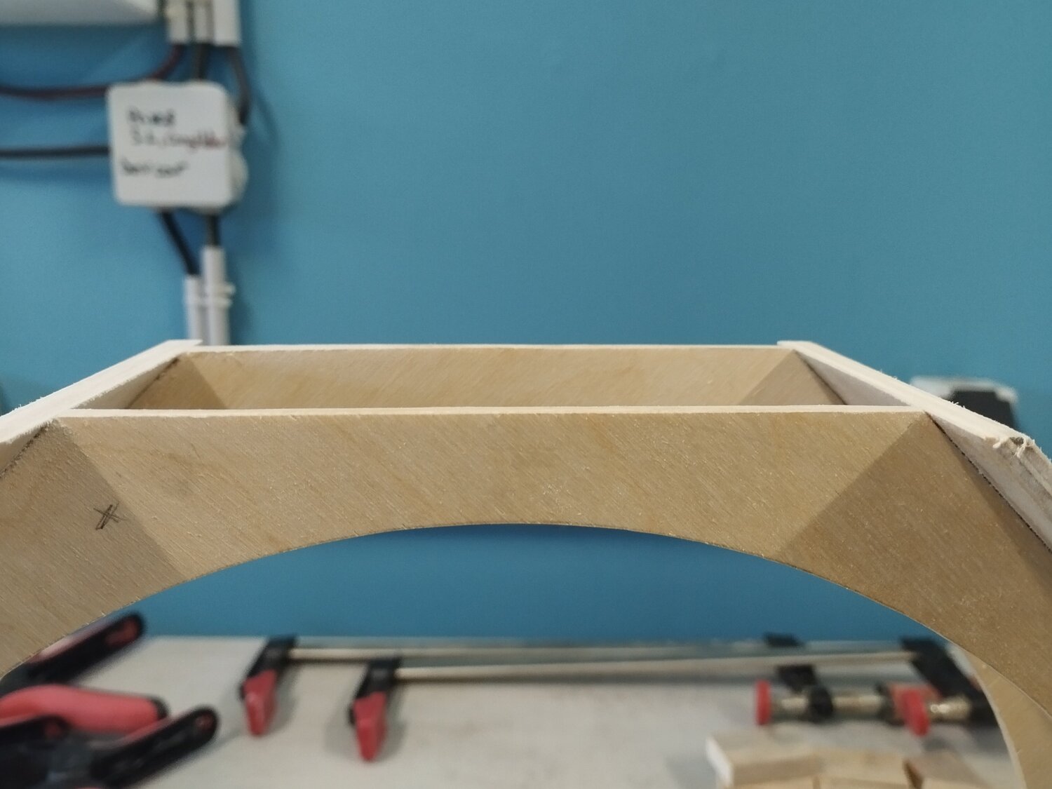

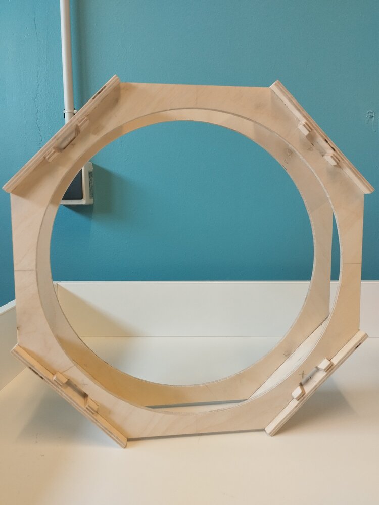

Que le temps passe vite quand on s'amuse 😀. Voila quelques nouvelles du chantier Strock : la cage du secondaire est enfin terminée ! Enfin au moins en ce qui concerne la partie bois 🙂.
Quelques images de l'assemblage des pièces détachées :

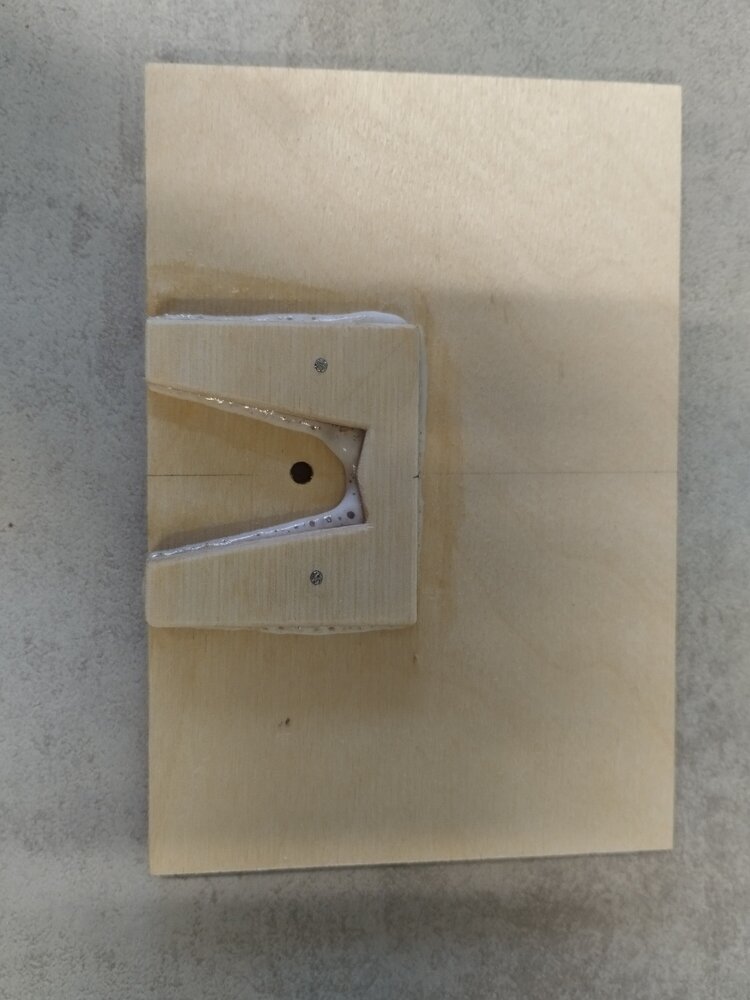

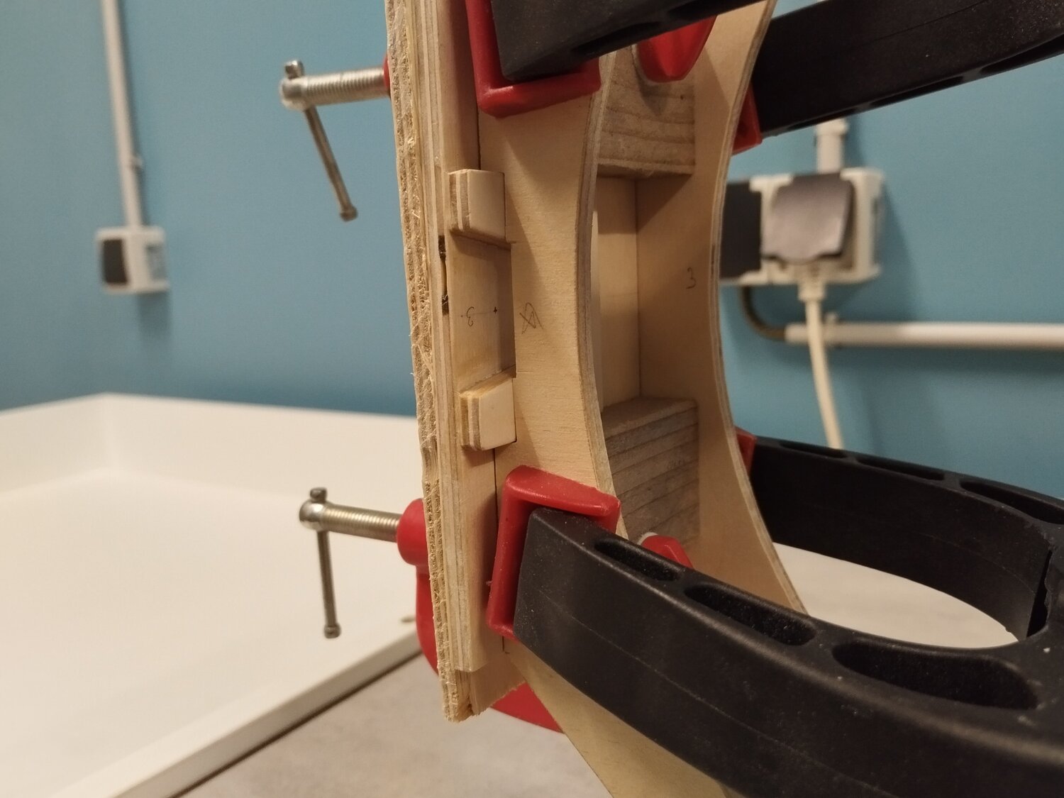

Fixation des V de serrage sur les petites facettes :
On laisse sécher une p'tite nuit
Et le lendemain la colle a bien séché et gonflé,
plus qu'à virer l'excédent au cutter
J'avais pas pensé à tracer les emplacements des octogones avant de fixer les V..😓, mais ça se fait bien après aussi.

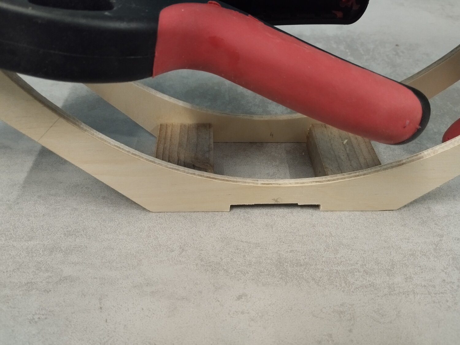

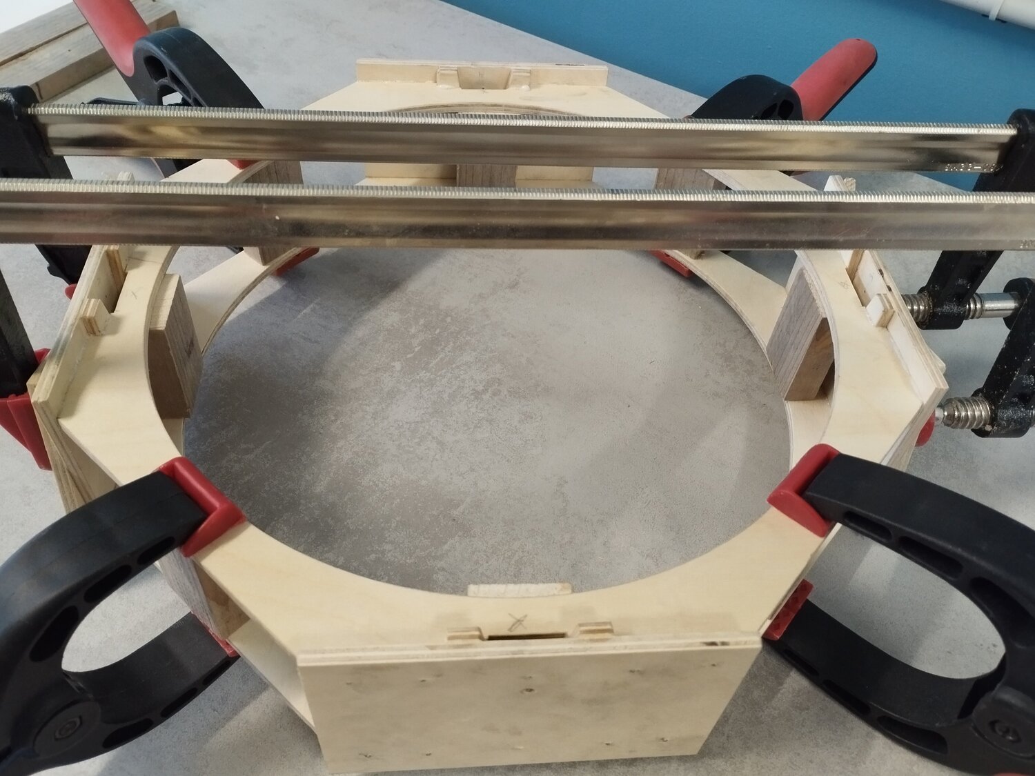

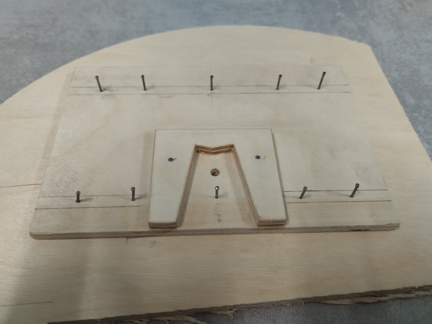

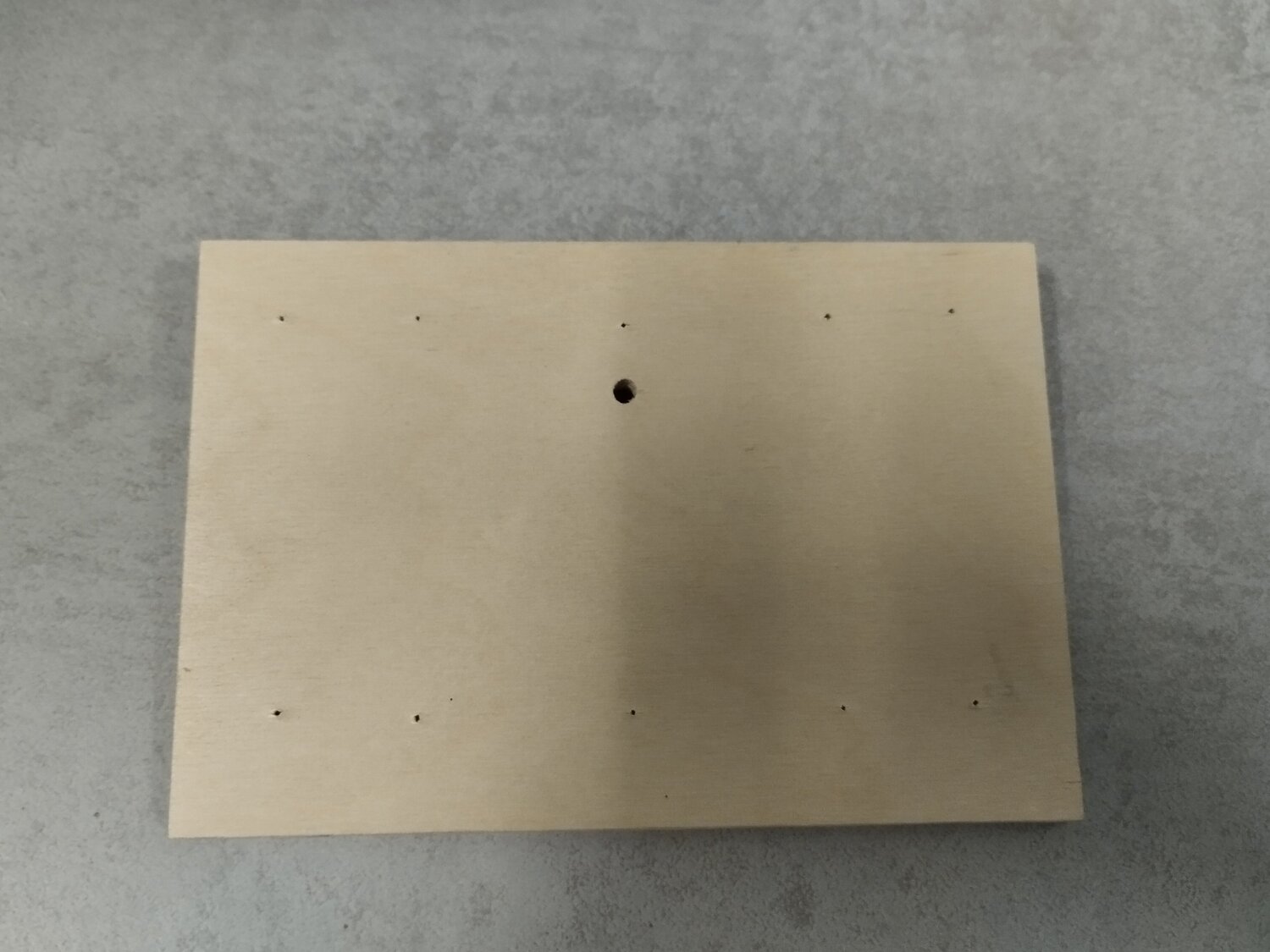

Plantage de clous entre les lignes pour pré percer les planches :
IMG_20231122_183334.thumb.jpg.1f3a6baa7c80db90697c84eef3d4af79.jpgIMG_20231122_183715.thumb.jpg.bcabba56738ebb7ccb25e96058c1c157.jpg
À noter le clou planté au milieu du V qui ne sert bien sûr à rien...😵 Mais quand on a pas de tête et qu'on va trop vite ben on fait un trou en trop... Bon ça sera rebouché à l'enduit bois no problémo.
Puis j'ai utilisé des tasseaux que j'ai débité en morceaux de 55mm de long à la scie à onglet pour caler les octogones avec l'écartement qui convient

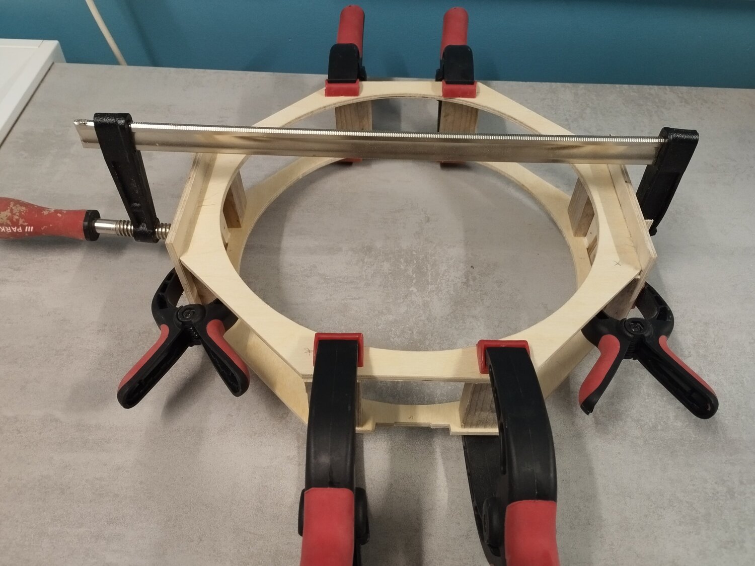

Et un montage à blanc pour vérifier que tout va bien et placer les octogones bien en vis à vis pour la fixation des premières petites facettes :

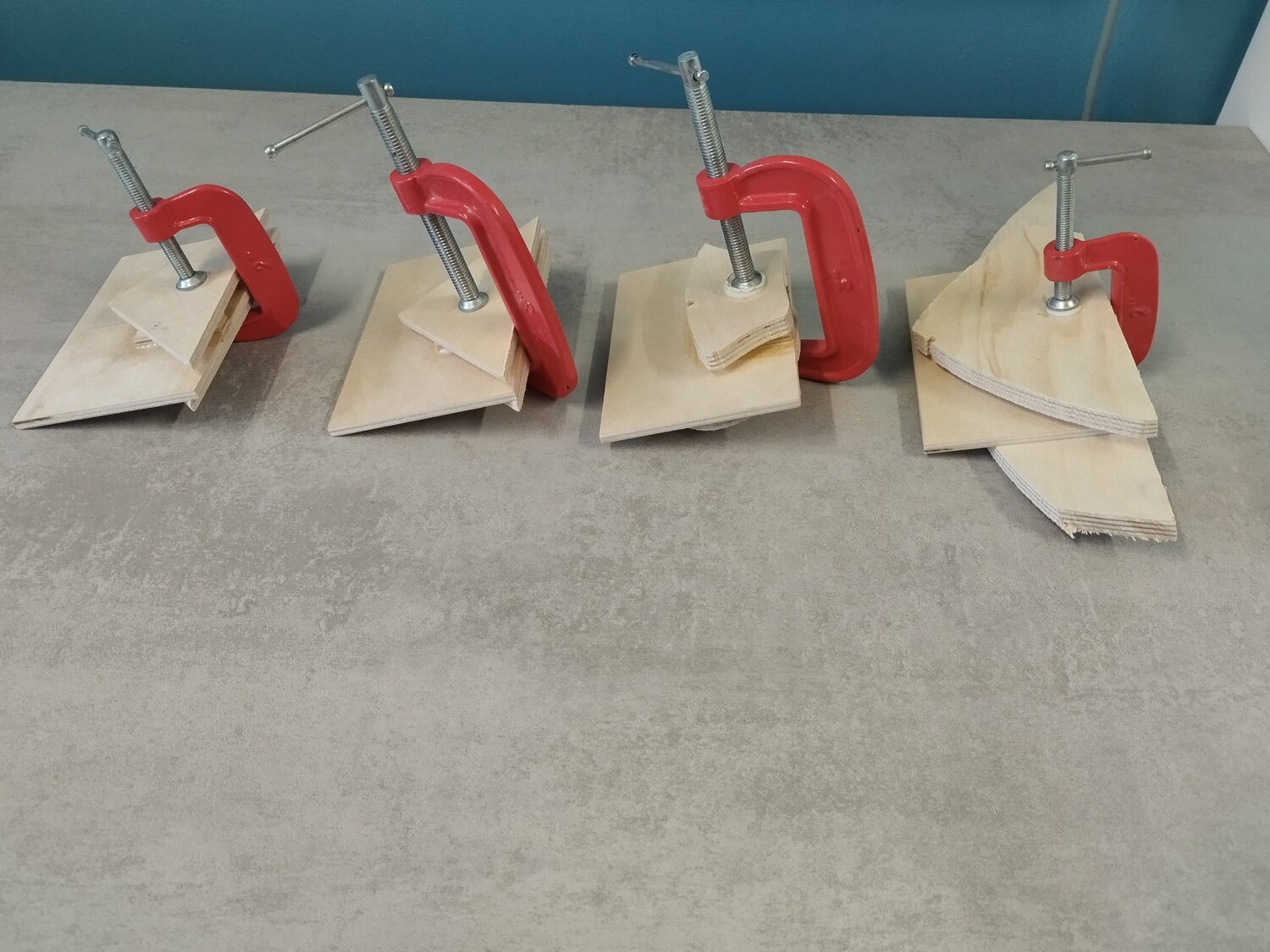

La première paire est fixée puis on laisse sécher sous pression une nuit :
Et la seconde paire le lendemain :
Y'a un p'tit côté Stonehenge avec toutes ces cales non ? 😄

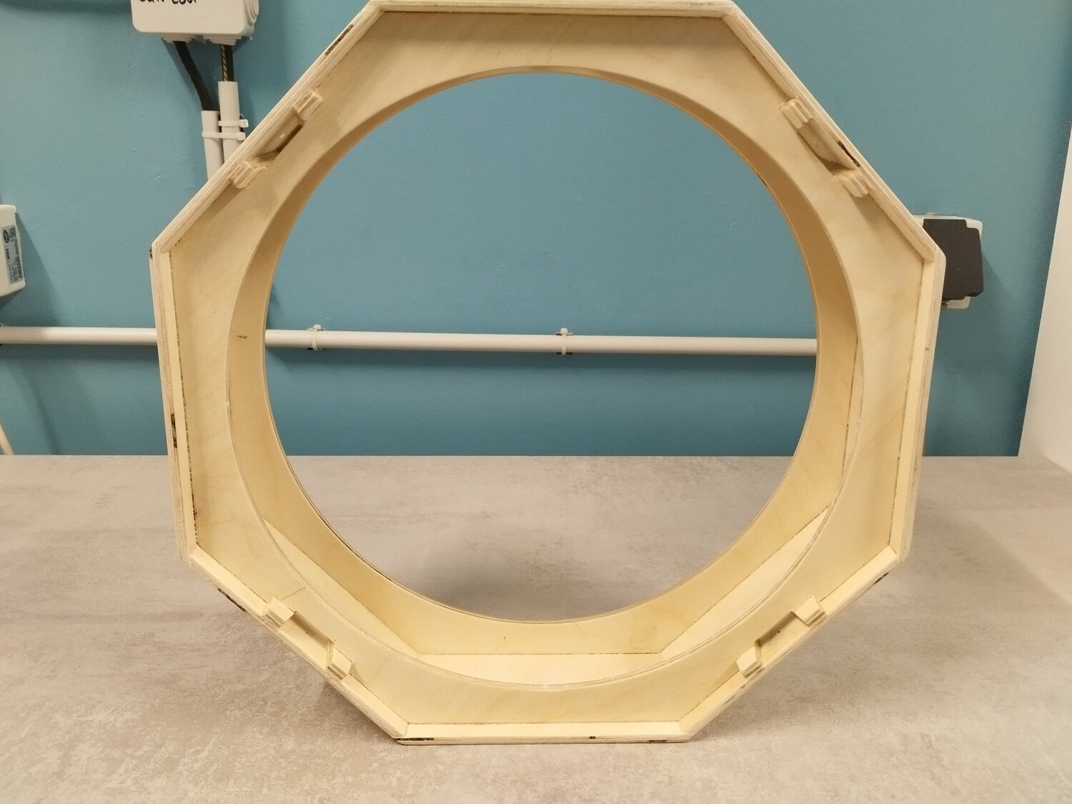

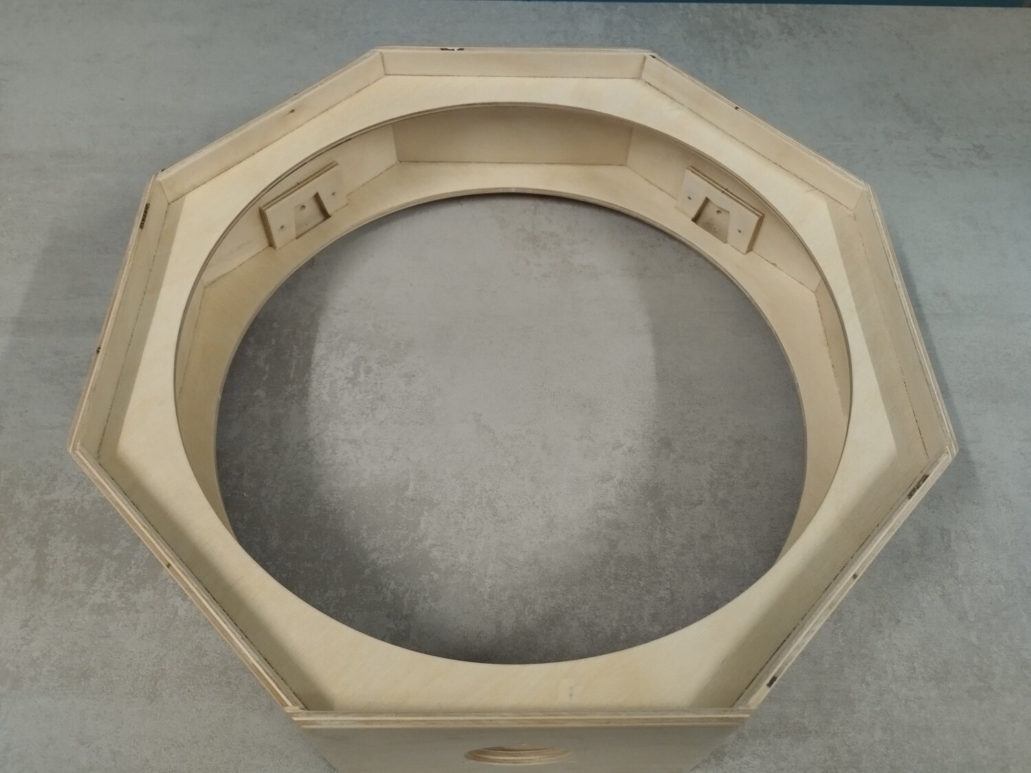

Ça donne ça une fois sec :

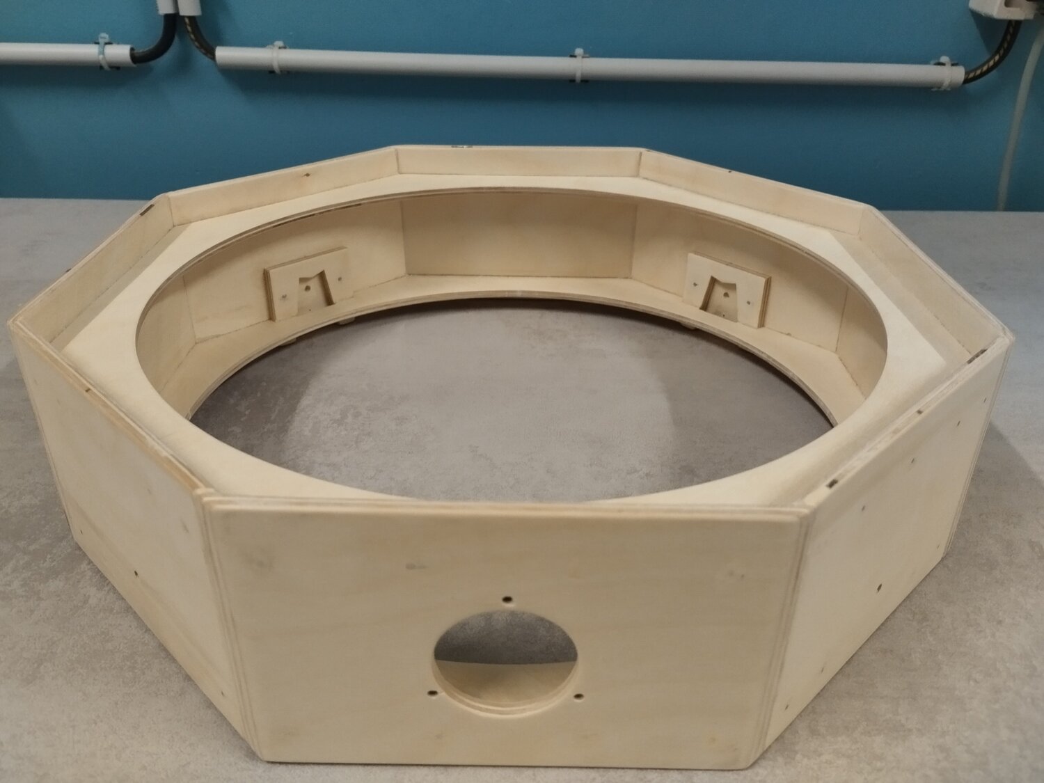

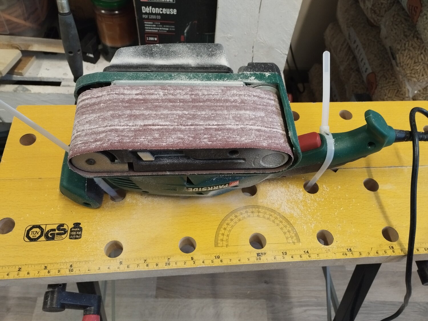

Faut nettoyer les débordements et reste à poncer les petits bords des facettes au ras des octogones :
Pour ça rien de tel que la ponceuse à bande ! Elle a bien chauffé cette semaine 😀
Et voilà la moitié du travail de fait :

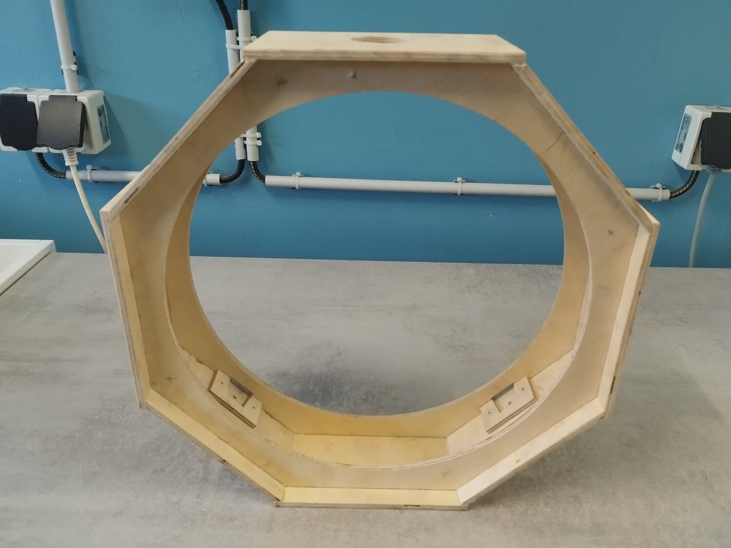

On continue de la même façon pour les grandes facettes :

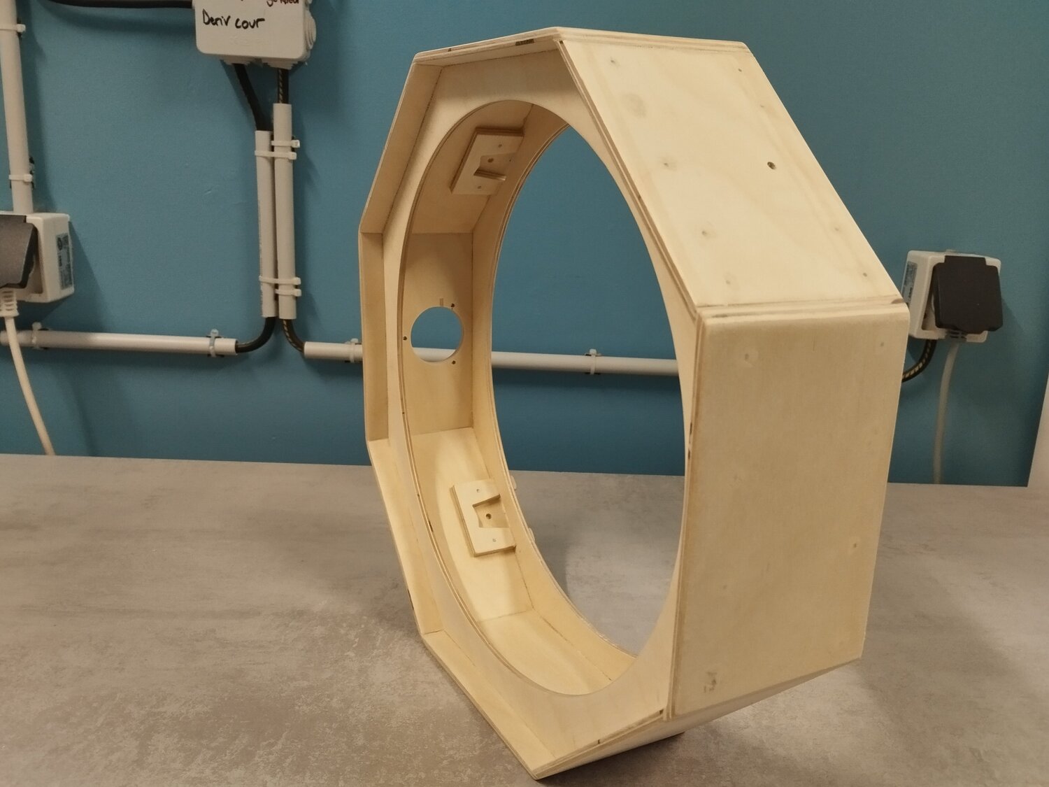

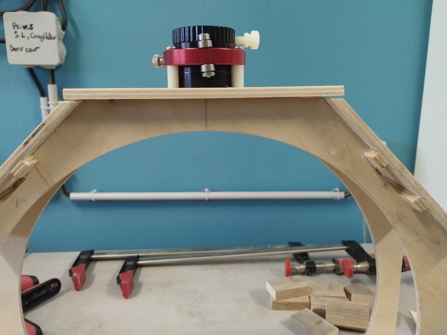

Et pour le plaisir pourquoi ne pas faire un p'tit essai de montage du porte oculaire 😉
Bon jsais pas trop pour l'instant si il est placé à la bonne distance de la planche, j'imagine qu'on verra ça plus tard 😊
Quelques coups de ponceuse plus tard et de Dremel par ci par là pour limer le reste des têtes de clous qui dépassent encore, puis un peu d'enduit pour cacher la misère
Au passage la Dremel c'était nickel pour finir le trou du PO après la scie à chantourner, encore merci @yannick78 pour le tuyau 👌
Reste à casser les arêtes et poncer tout ça avec les grains de plus en plus petits et la cage est enfin terminée, toute propre et douce comme une peau de bébé 😯
Prochaine étape, la caisse du primaire, pour de vrai cette fois 😉

c'est bien ça avance !!  Je prefere mettre les V après la realisation de la cage, comme ça je suis sur que les V soit centré sur la  face...
Par contre je trouve sur les trous de serrage sont très haut, mais c'est sans doute un effet de perspective ;-).
sur une des faces c'est pas très heureux de faire le serrage sur une fragilité de de CTP
Yannick

Salut !
Pour le perçage j'ai suivi exactement les côtes du plan ( ceux du bouquin) et pareil pour les dimensions des V... On verra à l'usage.
Oui le CP présente quelques trous dans l'épaisseur à certains endroits malgré la qualité du bois. J'ai depuis comblé tout ça avec l'enduit à bois, ça semble bien renforcé une fois la pâte séchée
Sur ce télescope, qd il y a doute il faut faire le contrôle de suite sinon tu vas le payer cash. je te conseille de faire une vérification du passage des tubes et que le serrage n'est pas trop  haut sinon ça va glisser.

Le passage des tubes avait été checké avant l'assemblage donc je suis confiant là dessus, mais je n'avais en revanche pas pensé au fait que le trou puisse se trouver trop haut en respectant les côtes...ce que tu voulais probablement me faire comprendre ici

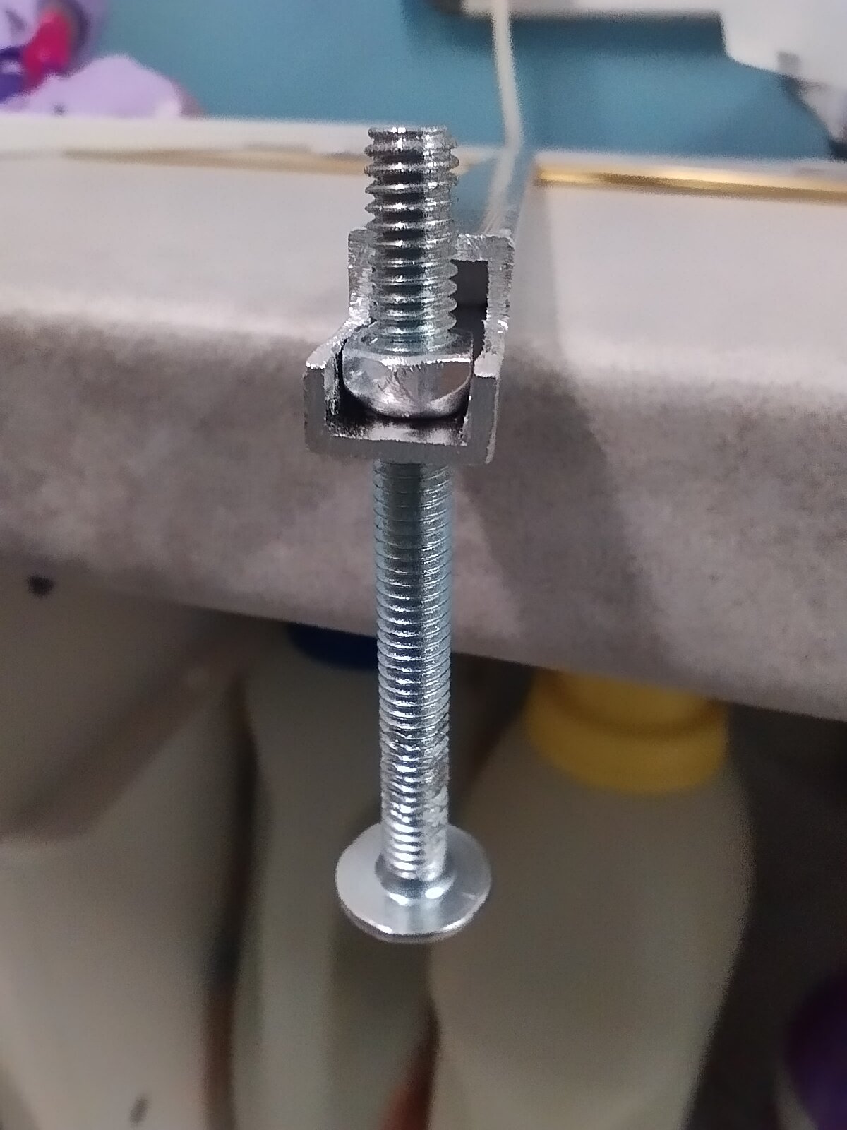

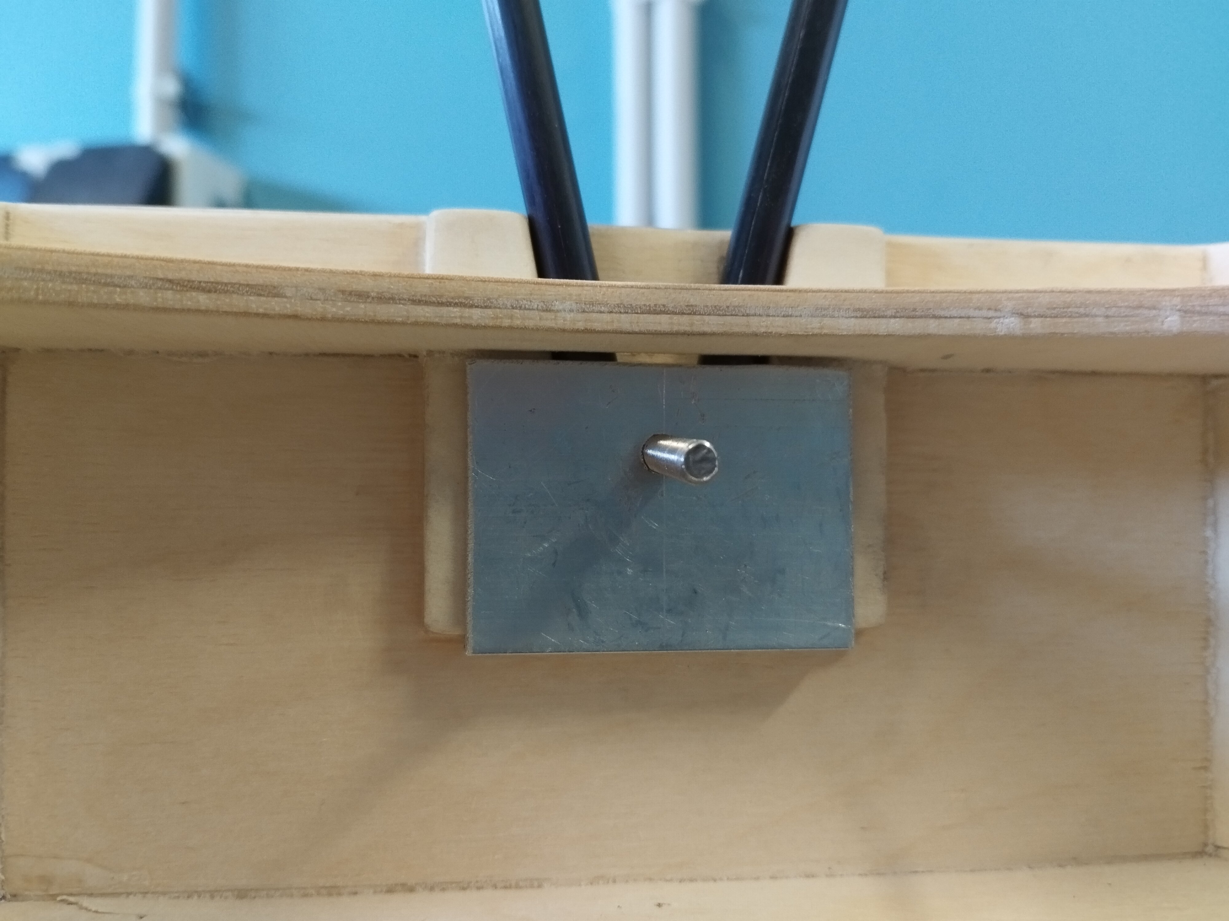

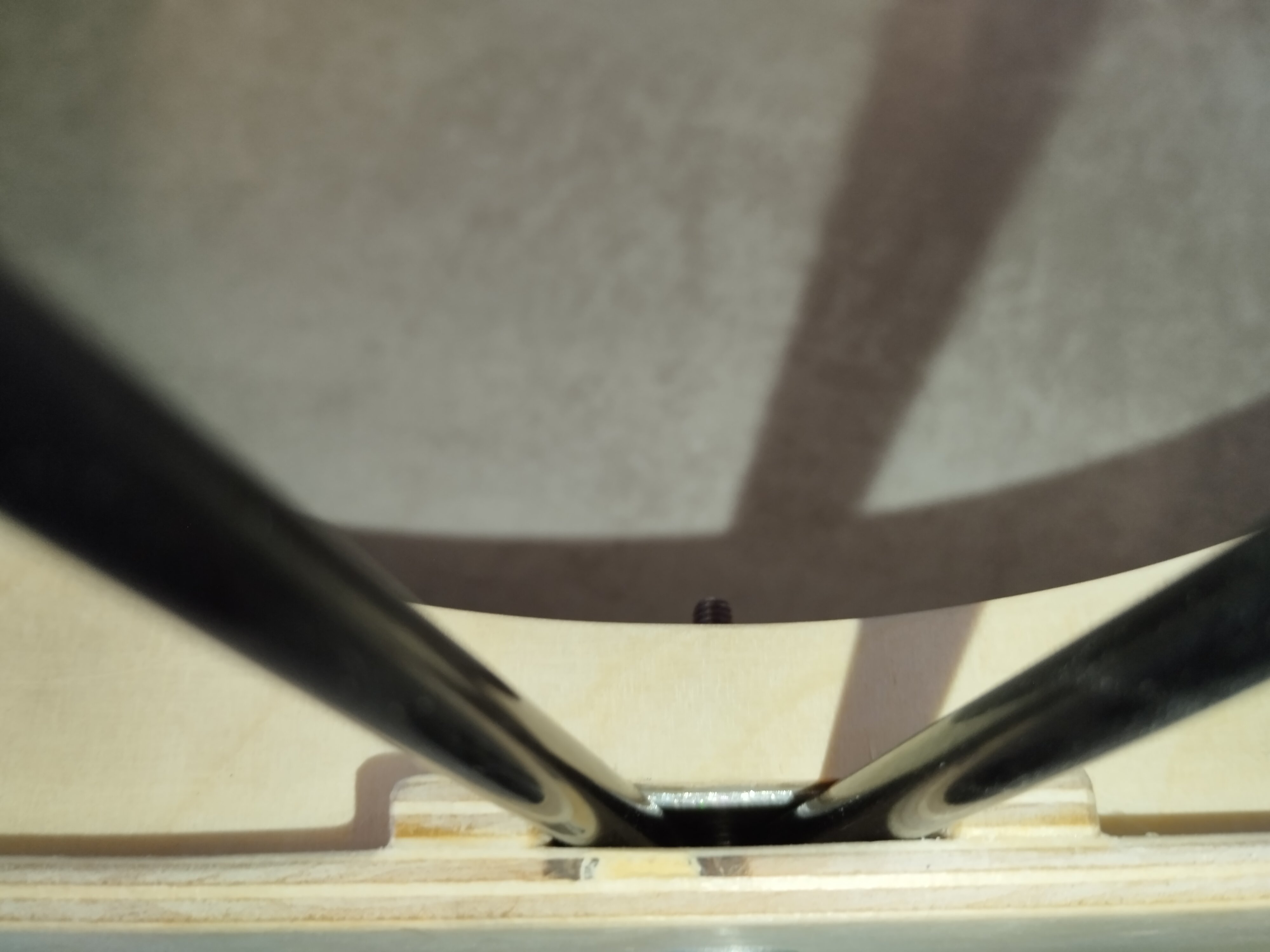

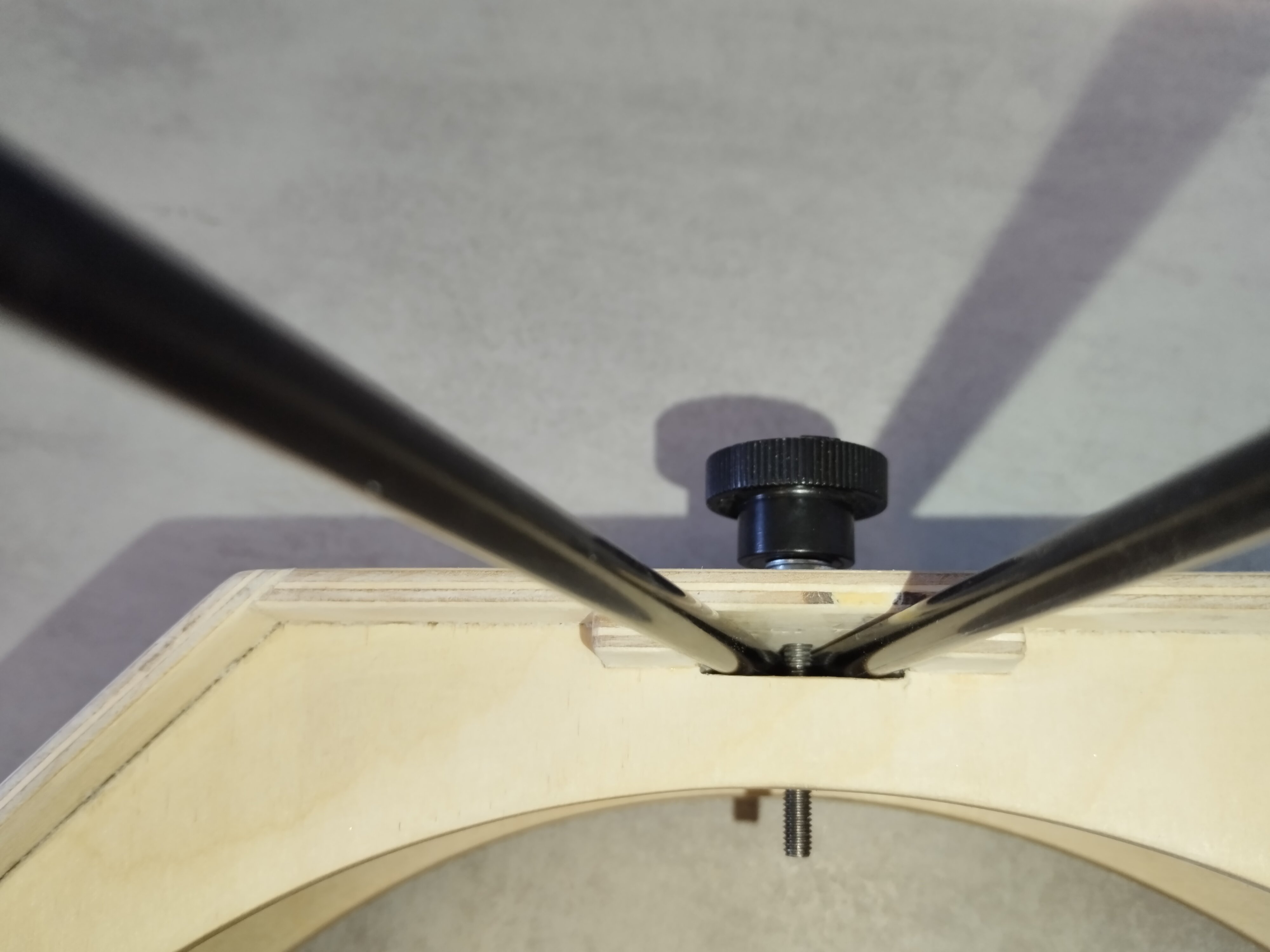

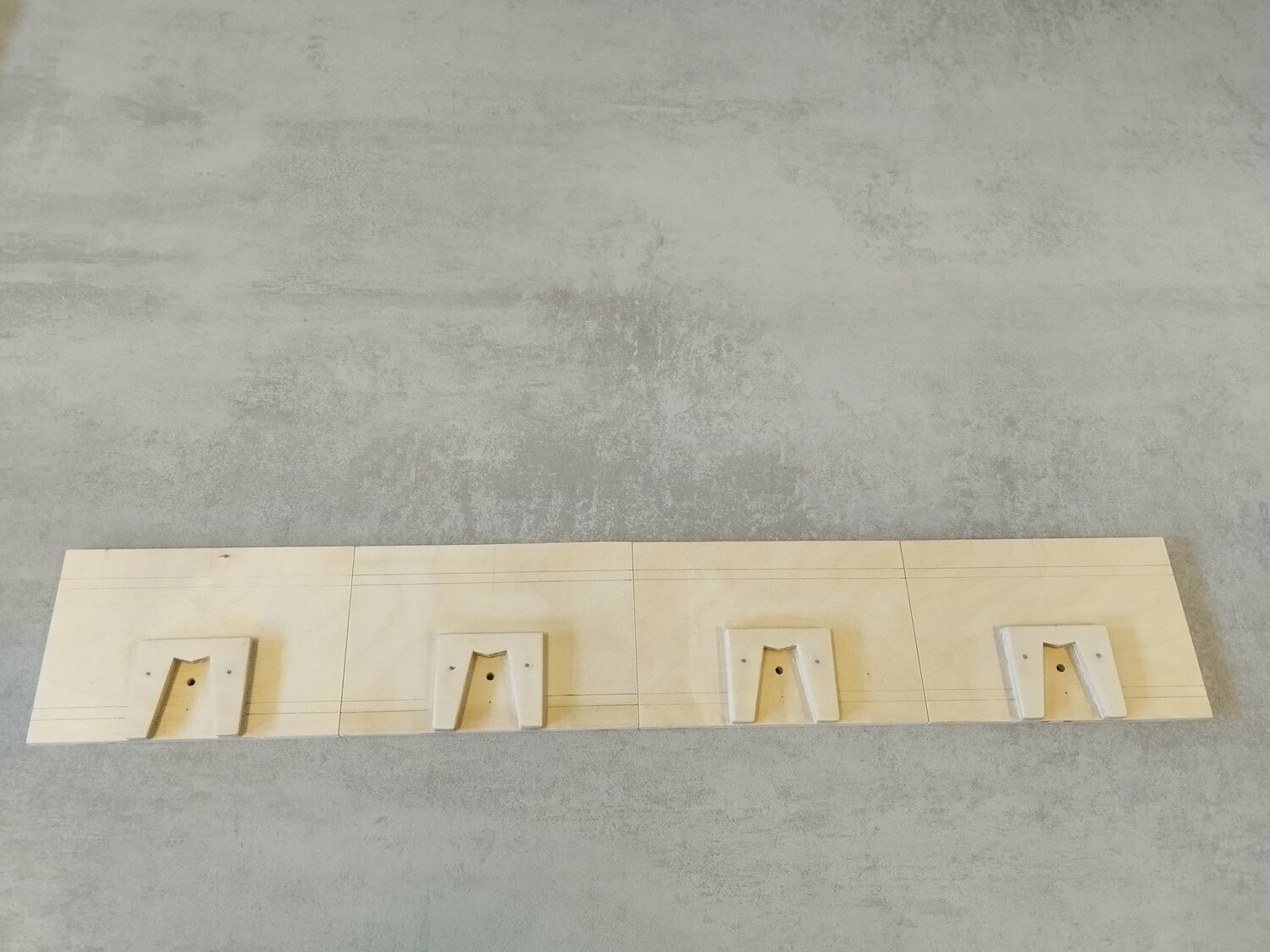

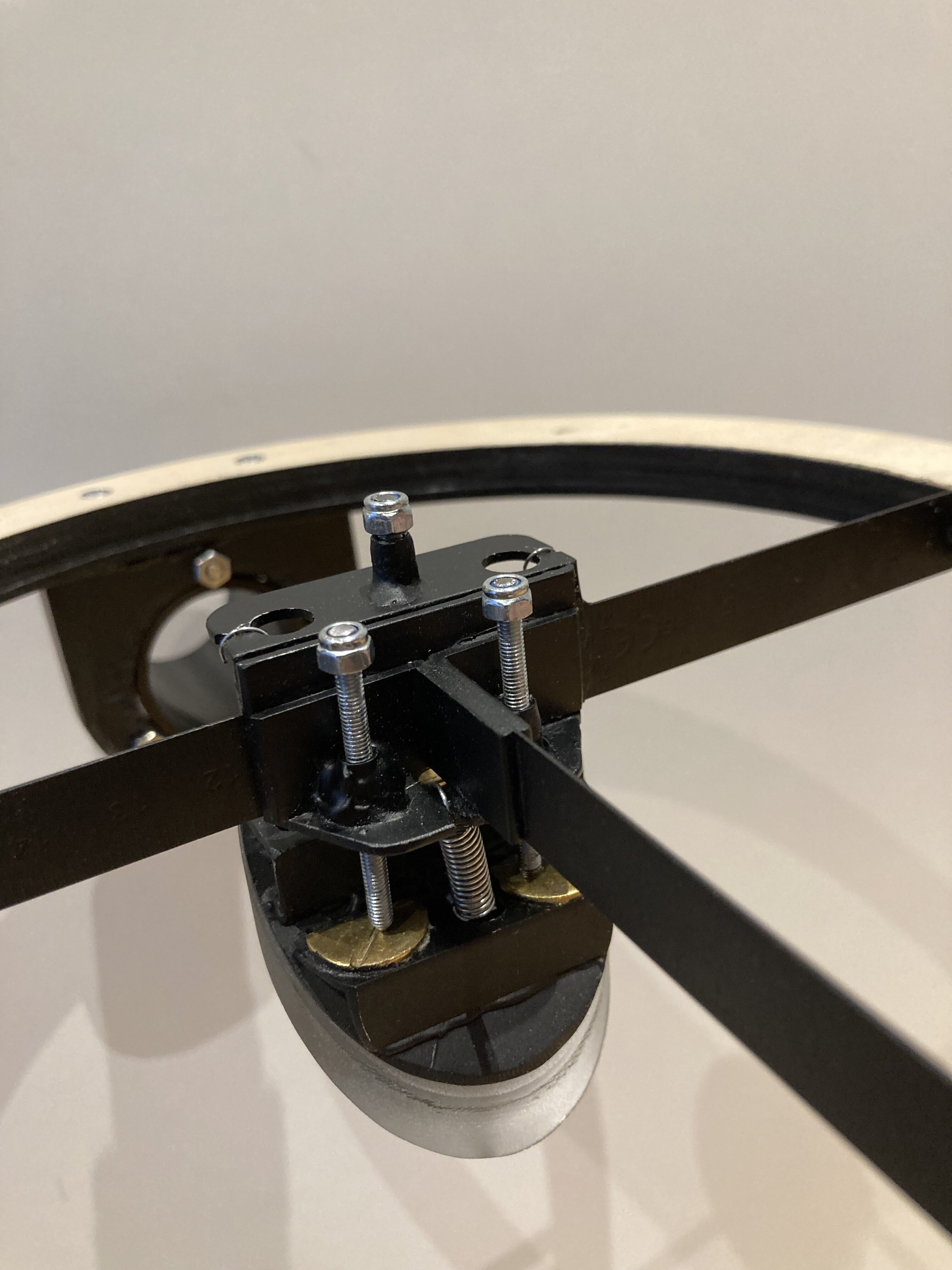

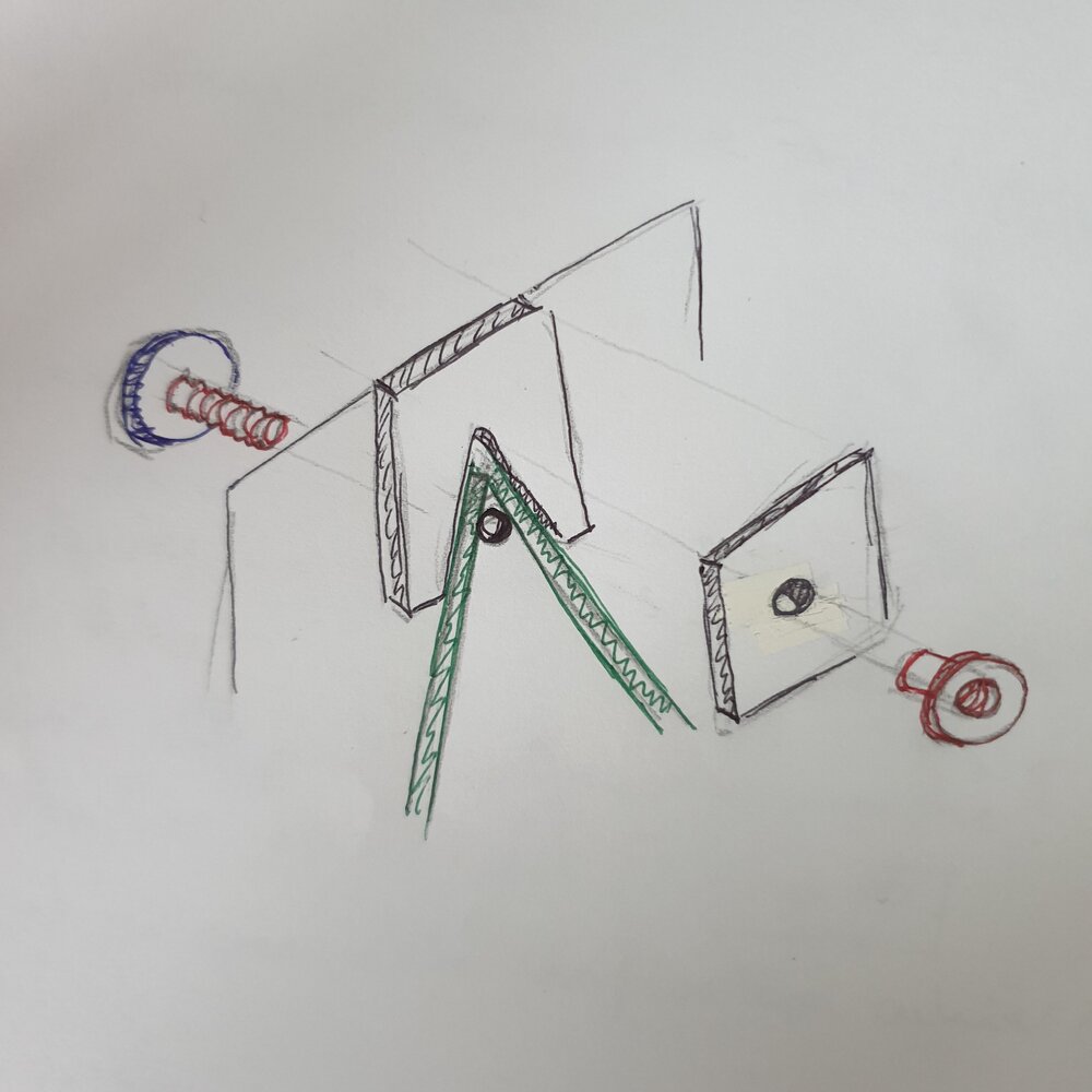

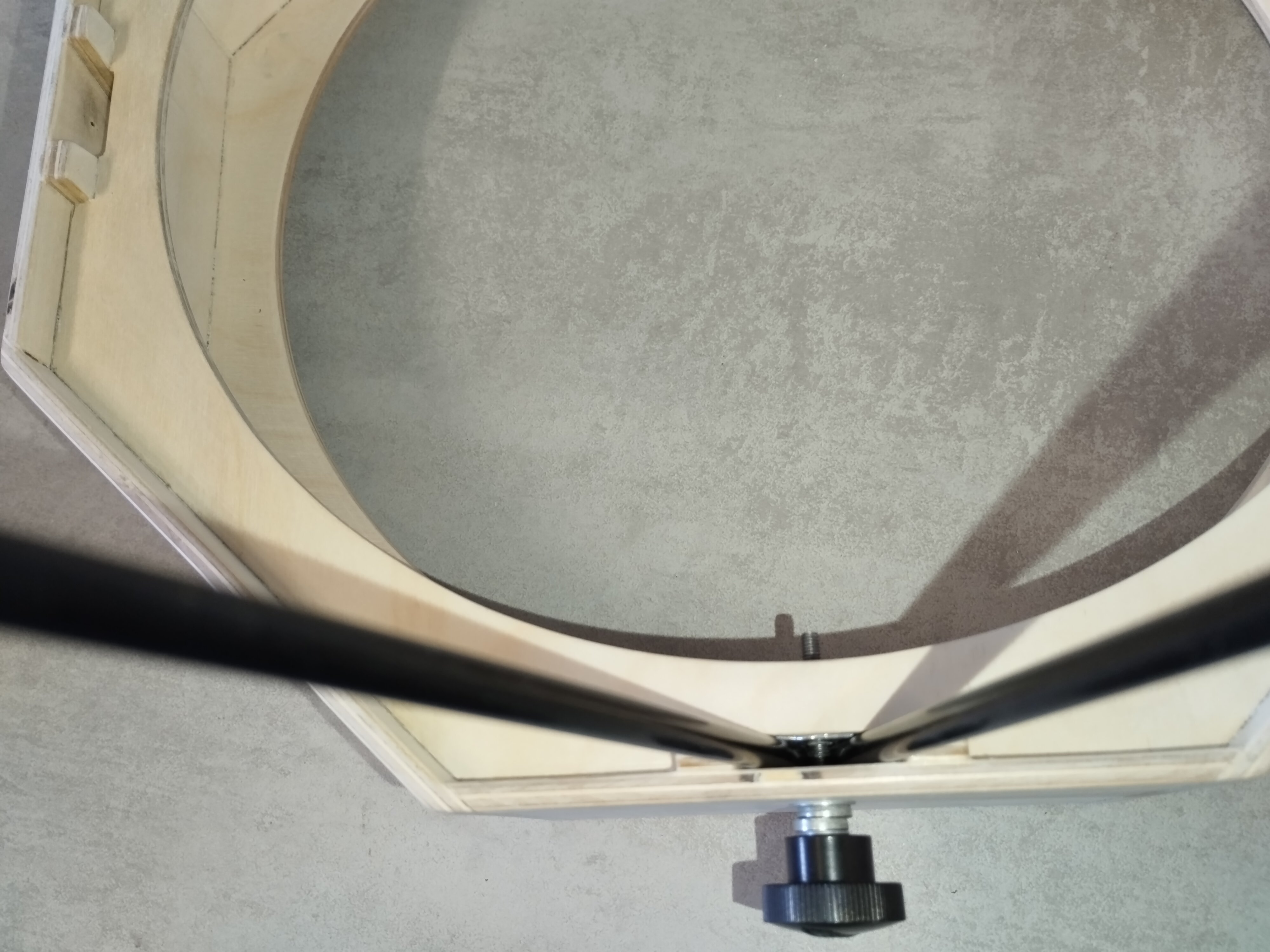

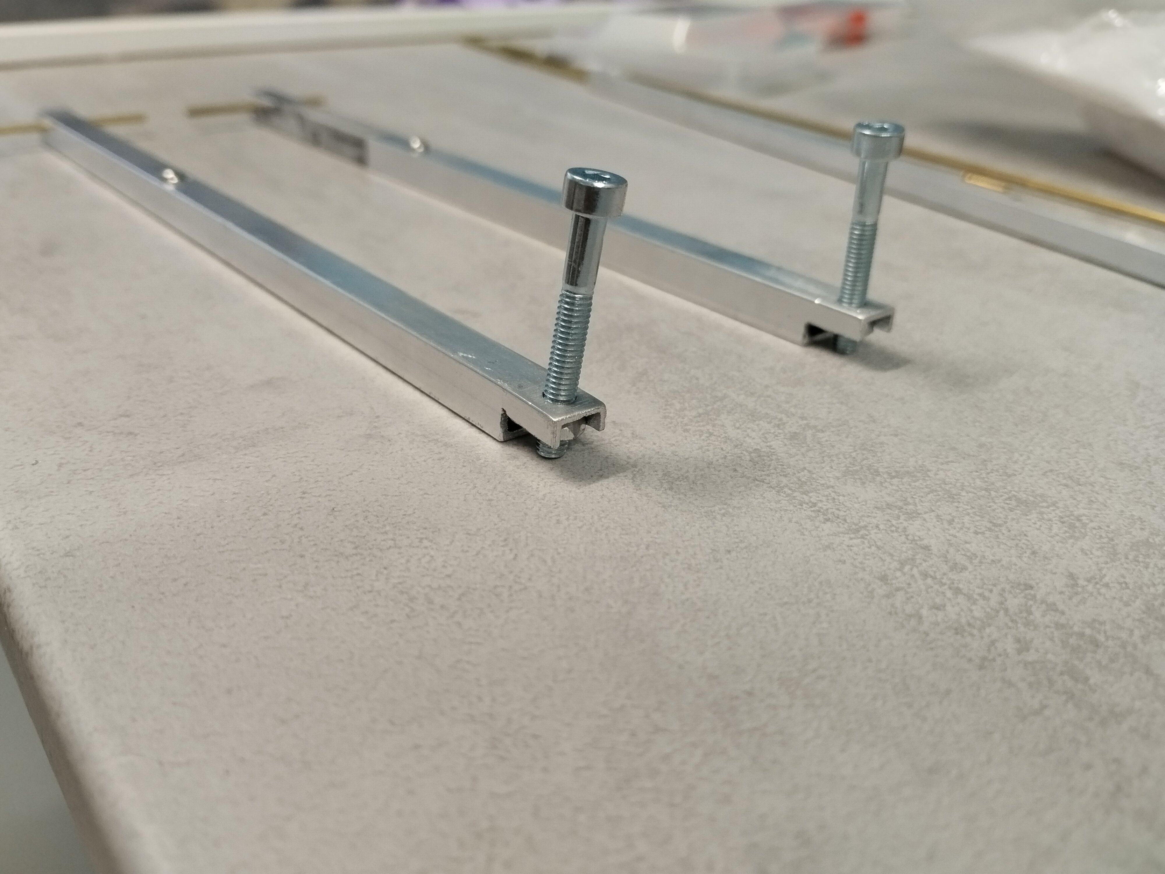

Bon j'ai pu faire un essai et voilà ce que je constate : il y a assez de marge pour que les tubes s'enfilent bien et frôlent la vis ( mais je pense que je limerai quand même les filets qui risquent de frotter). Le serrage fort se fait bien et on voit la plaque d'alu se courber légèrement en son milieu. Une fois bien serré on peut faire varier l'angle entre les tubes : ça je ne sais pas si c'est normal ou s'il faut qu'ils demeurent bloqués aussi selon ce mouvement. En revanche ils sont bien bloqués en rotation, on ne peut pas les faire tourner sur eux-mêmes.
Je trouve que ça tient bien en place mais j'arrive toujours à les retirer en tirant suffisamment fort, et là non plus je ne sais pas si c'est normal 🤔 Toutefois je n'imagine pas qu'on impose une telle contrainte sur le terrain quand le scope est monté...en tout cas avec le maintien obtenu je pense qu'on peut largement soulever le télescope complet par la cage du secondaire sans que ça glisse, surtout avec les 4 fixations utilisées.
Je joins quelques photos, le système de vis est provisoire.
Sur la 2ème photo on a l'impression qu'il y a un espace entre le haut du mors( en bas sur la photo )et le V mais en réalité c'est bien en contact et il n'y a aucun jeu, ça ne pivote pas lorsque je visse.

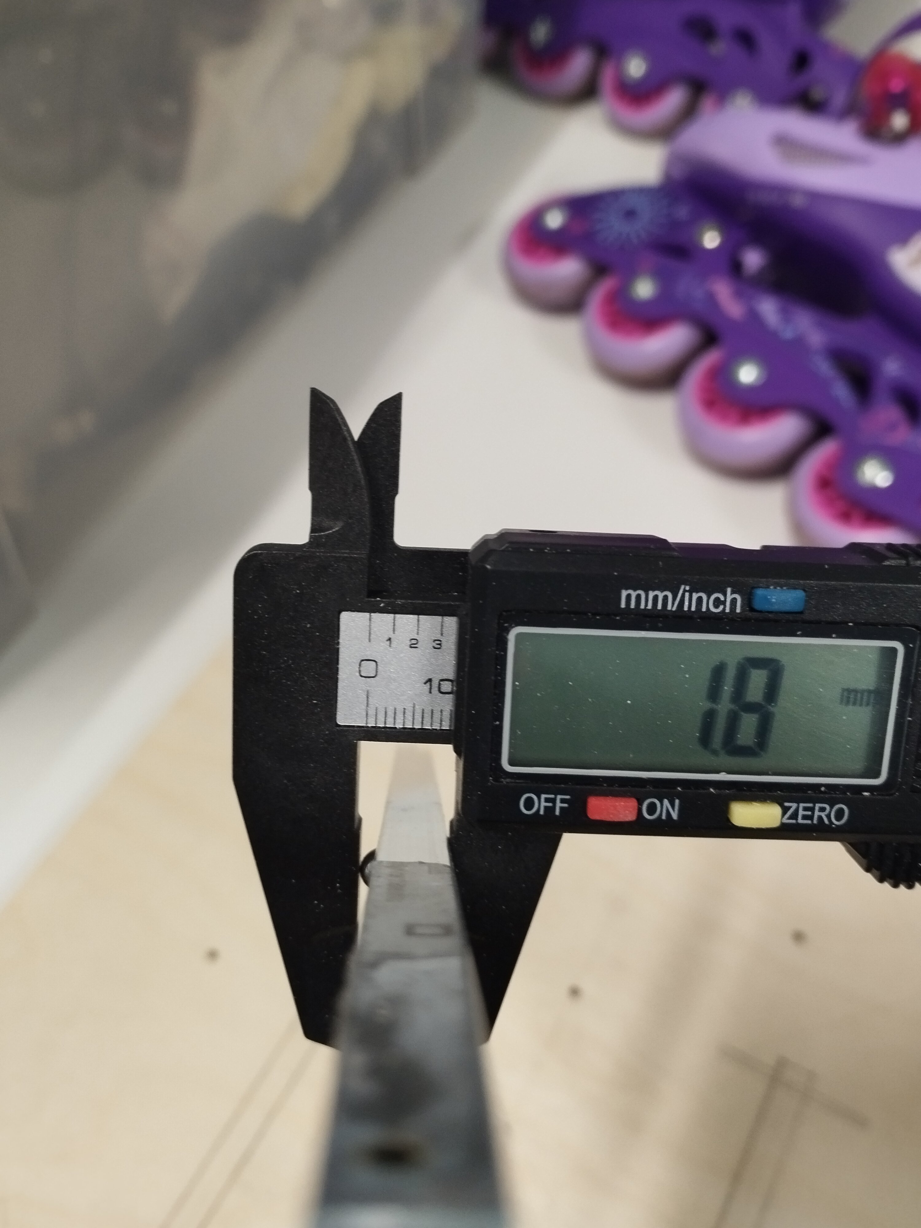

J'ai juste taraudé la plaque mais je me demande si on peut obtenir un serrage plus conséquent en collant un insert fileté ou un écrou ?
Et j'ai fait exprès de placer les tubes là où le bois avait un trou dans l'épaisseur, je n'ai pas constaté de faiblesse l'enduit semble jouer son rôle.
IMG_20231130_105242.thumb.jpg.f84ebbde6c712c7a2ff58b5e531de062.jpgIMG_20231130_105146.thumb.jpg.dab9bf469d49b92e67c2131a0eaf7efa.jpgIMG_20231130_105315.thumb.jpg.e65047c87610df26c9208eb3a6abdf5f.jpgIMG_20231130_105329.thumb.jpg.ddcf4eb9f95203cf9d889e24c575cd0f.jpg
Ah dernière chose : je trouve que le tube de carbone a tendance à se déformer un peu à cause du serrage, malgré le remplissage sur 3 cm avec de l'epoxy ( j'ai mis de la rapide et vérifié que c'était bien dur et sec). Je me demande donc si au lieu de ça on ne pourrait pas enfiler et coller une tige (vis M4 ou tube plein acier ou alu) de 4mm de quelques cm de long dans le tube carbone pour que ce soit beaucoup plus dur. Ça rajouterai du poids mais peut être pas tant que ça...z'en pensez quoi ?🙂
c'est ce que j'ai fait sur mes plaques (pas un strock mais la porblméatique est identique, surtout que ta platine est tres fine), sauf à un endroit ou j'ai voulu en faire l'economie... j'ai dû le modifier par la suite .
il y a une heure, joker0247 a dit :
Je l'ai fait pour mon autre scope, tige carbone 8mm, epaisseur 1mm : j'ai doublé par un tube alu de 6mm sur 2cm. Ca pèse rien du tout ;) et ca securise. le tube arcbone est fragile à l'ecrasement on sait jamais....

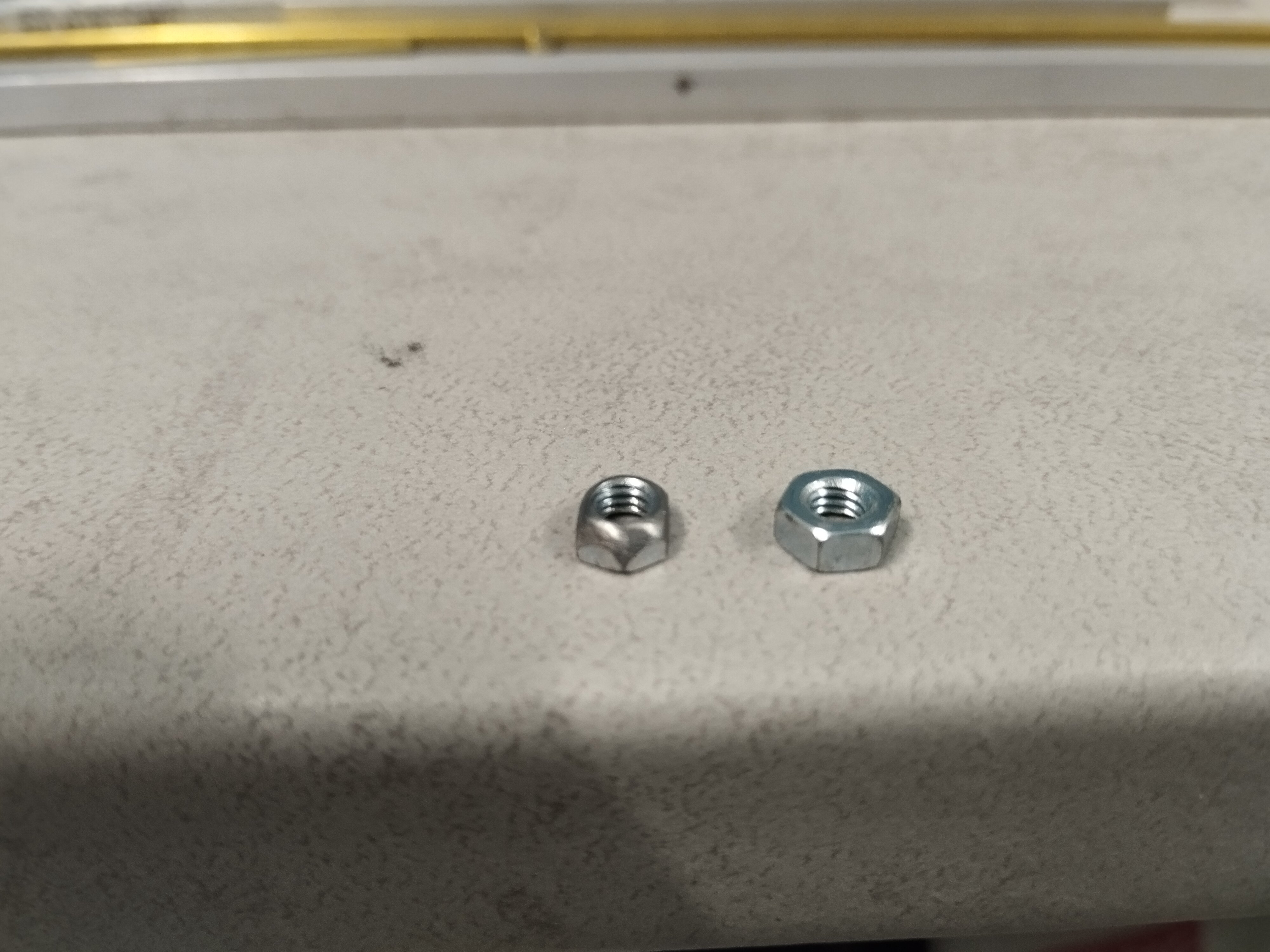

Pour les insrts j’utilise ça :
https://www.vis-express.fr/fr/ecrous-moletes-type-bas-inox-a1/42456-ecrou-moletes-type-bas-m5-inox-a1-3663072346673.html?gad_source=1&gclid=Cj0KCQiAgqGrBhDtARIsAM5s0_mfZ7tq4QaFQH5hm0taXrh349ziy_bfixXUd9jywvHCZ2WFOtI2bhQaAg_OEALw_wcB
c’est assez large donc ça donne une bonne surface de collage et un bon alignement :) ( tu peux même fileter aussi la plaque alu, ensuite tu mets de la la colle sur le bord de l’écrou, et tu le serres sur une vis pour coller en bonne position)

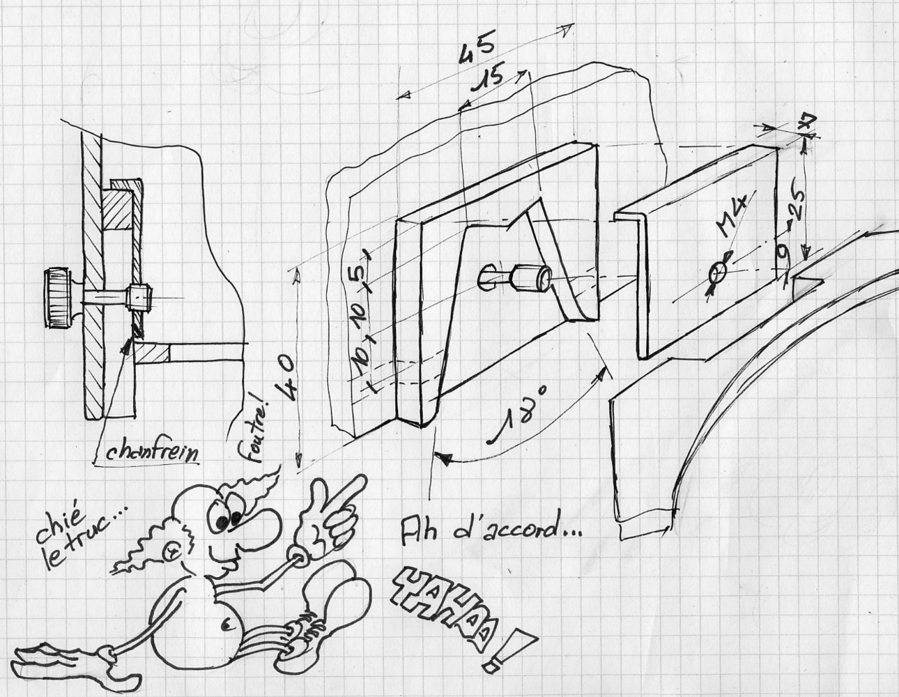

Une solution possible pour renforcer la fixation des tubes serait de coller sur la plaque alu un ecrou de vis relieur. Ça allongerai le filetage femelle et ferait une "gaine" le long du filetage mâle et protégeant ainsi le tube carbone des filets de la vis.
Mais il n'y a peut-être pas assez de place pour passer un tel ecrou.20231130_133403.thumb.jpg.acb0b319e9620c83cb6f46dff47c872f.jpg

Ça pourrait sinon être un petit morceau de gaine thermo rétractable sur le filetage de la vis.
il y a 2 minutes, Adrien44 a dit :
Ça me plaît bien ça 😉😊
C'est va le faire.
les reponses à tes questions dans le desordre.
Pour la colle dans les tubes, c'est normalement suffisant. la corniere vient appuyer à plat sur la génératrice des tubes  donc on doit pas les déformer.
j'ai jamais été super confiant par le taraudage dans les 2mm d'alu pour faire un serrage fort, mais je reconnais que ça marche depuis 15ans sur certains strocks. sinon le mieux est de coller à l'epoxy  des écrous griffe dont tu coupe les griffes.  Sur les dernieres versions que l'on fait au club actuellement  on a mis des rivkles, il faut laisser un peu plus de place autour des tubes.
le serrage doit etre "fort" mais pas besoin de tout casser non plus !!  il ne faut pas oublier de mettre une rondelle  large coté exterieur pour protéger le bois, tes rondelles semblent bien petites.

il y a 55 minutes, yannick78 a dit :
Le serrage doit etre "fort" mais pas besoin de tout casser non plus !!  il ne faut pas oublier de mettre une rondelle  large coté exterieur pour protéger le bois, tes rondelles semblent bien petites.
La rondelle large est prévue bien sûr, là j'ai provisoirement mis ce que j'avais sous la main pour espacer la molette. Le bouton moleté sera différent aussi, celui utilisé ici est bien trop lourd.
Les rivets filetés je connaissais pas, ça semble aussi intéressant comme système, ça me plairait de voir en photo ce que ça donne ici 🙂

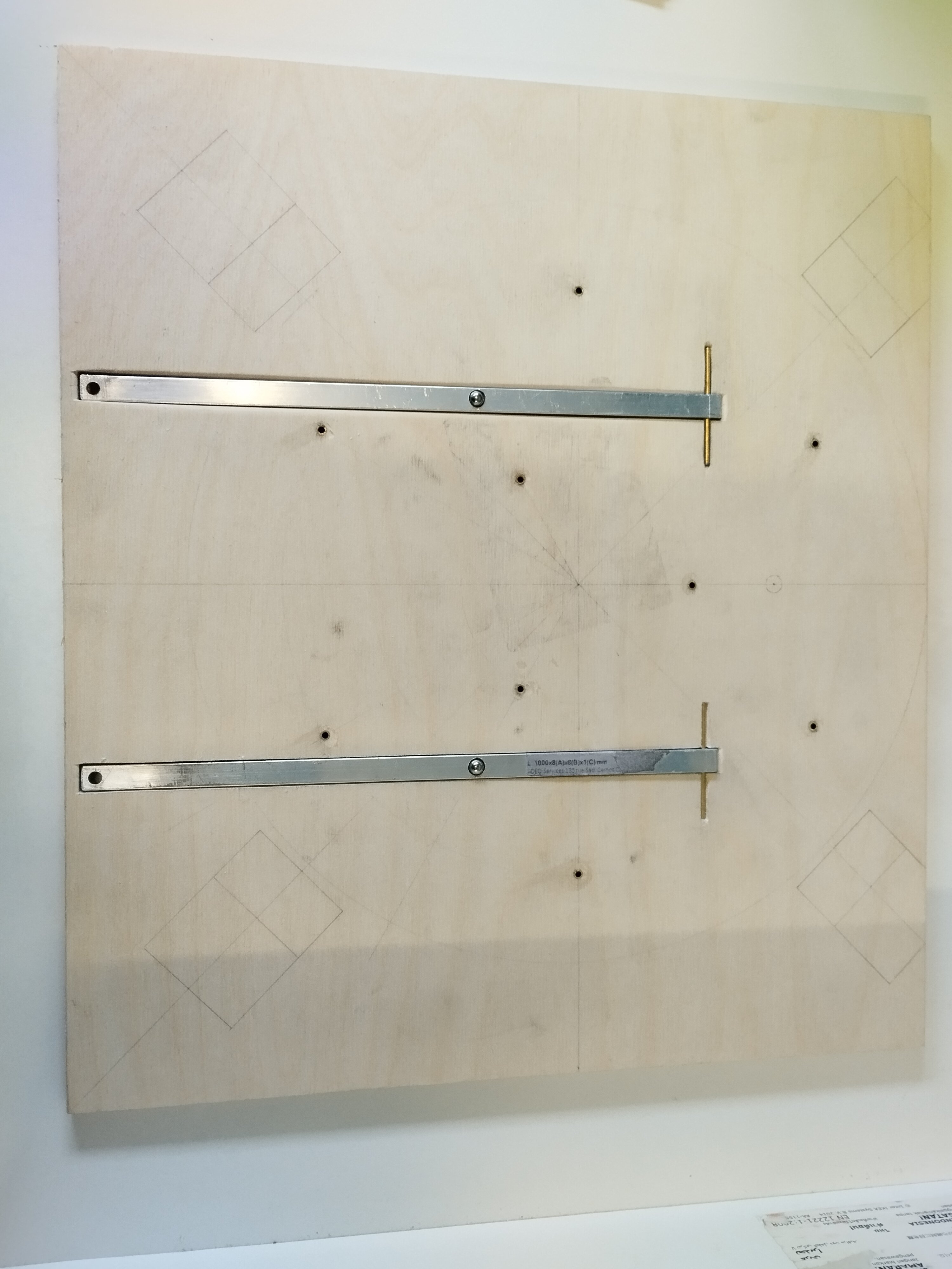

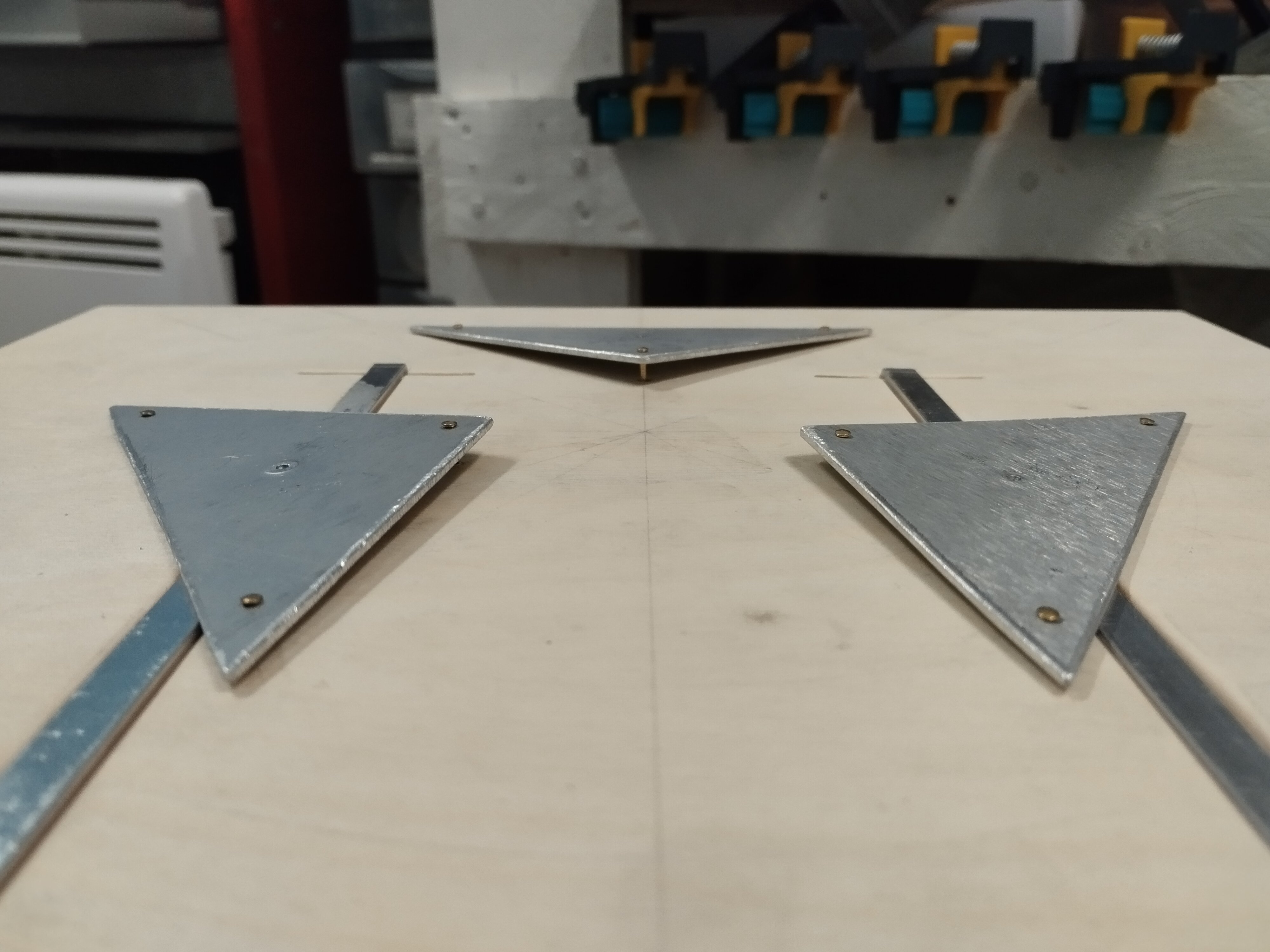

Hello,

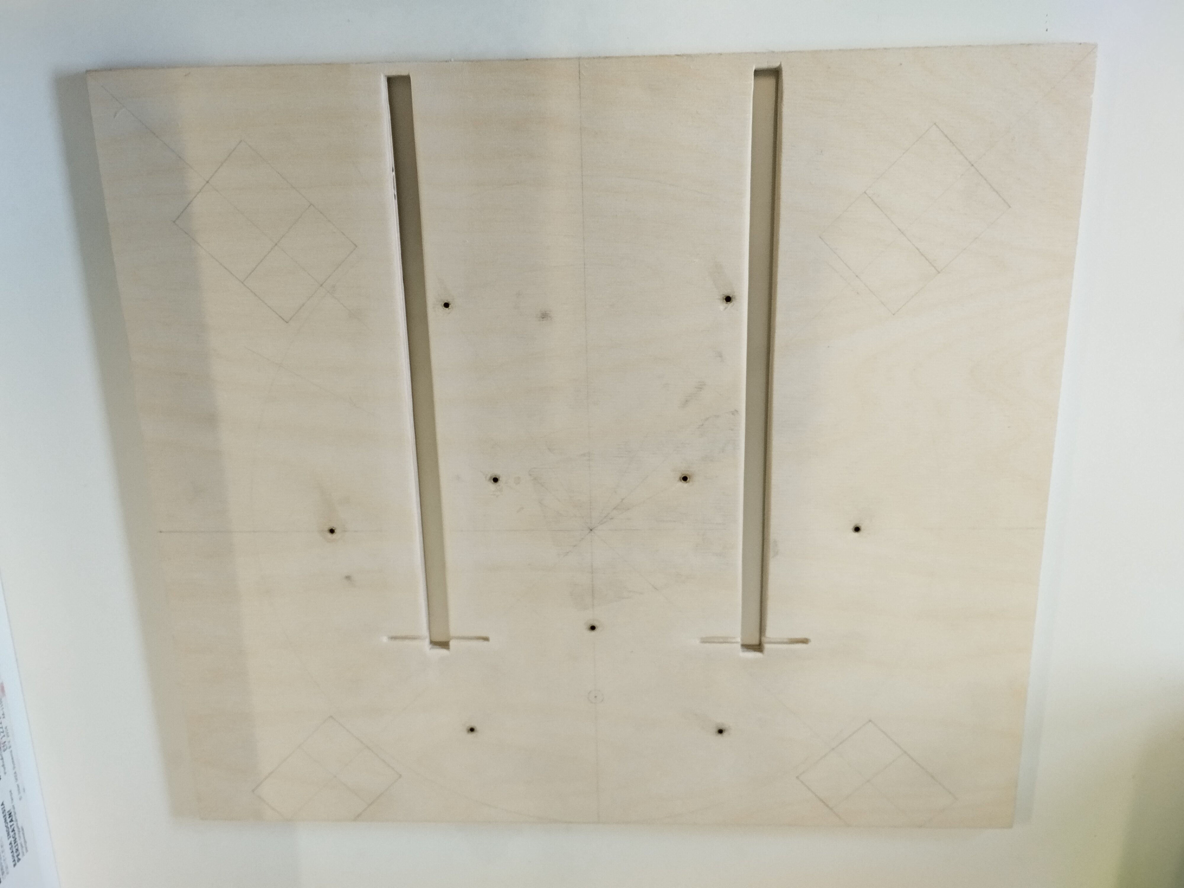

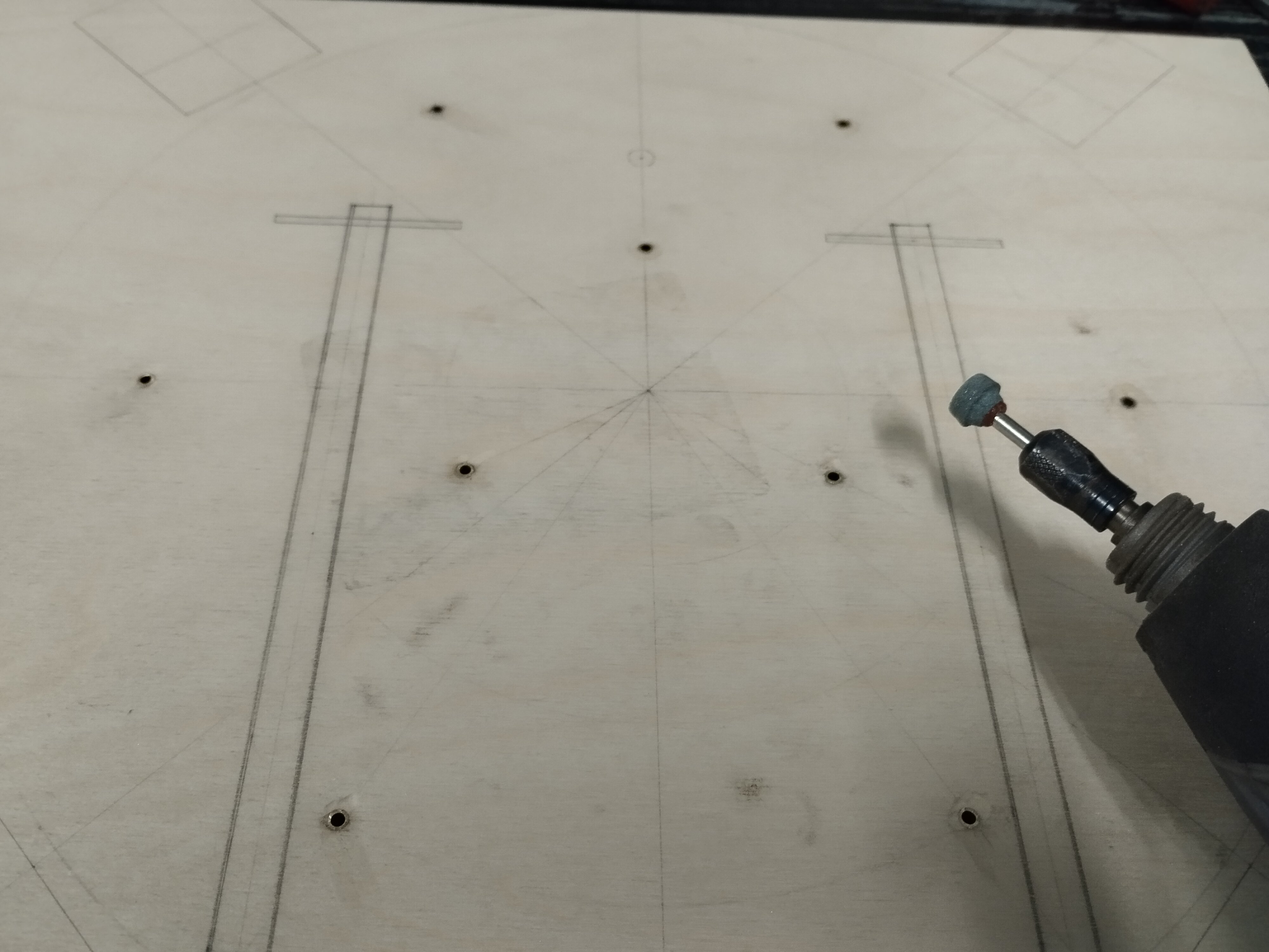

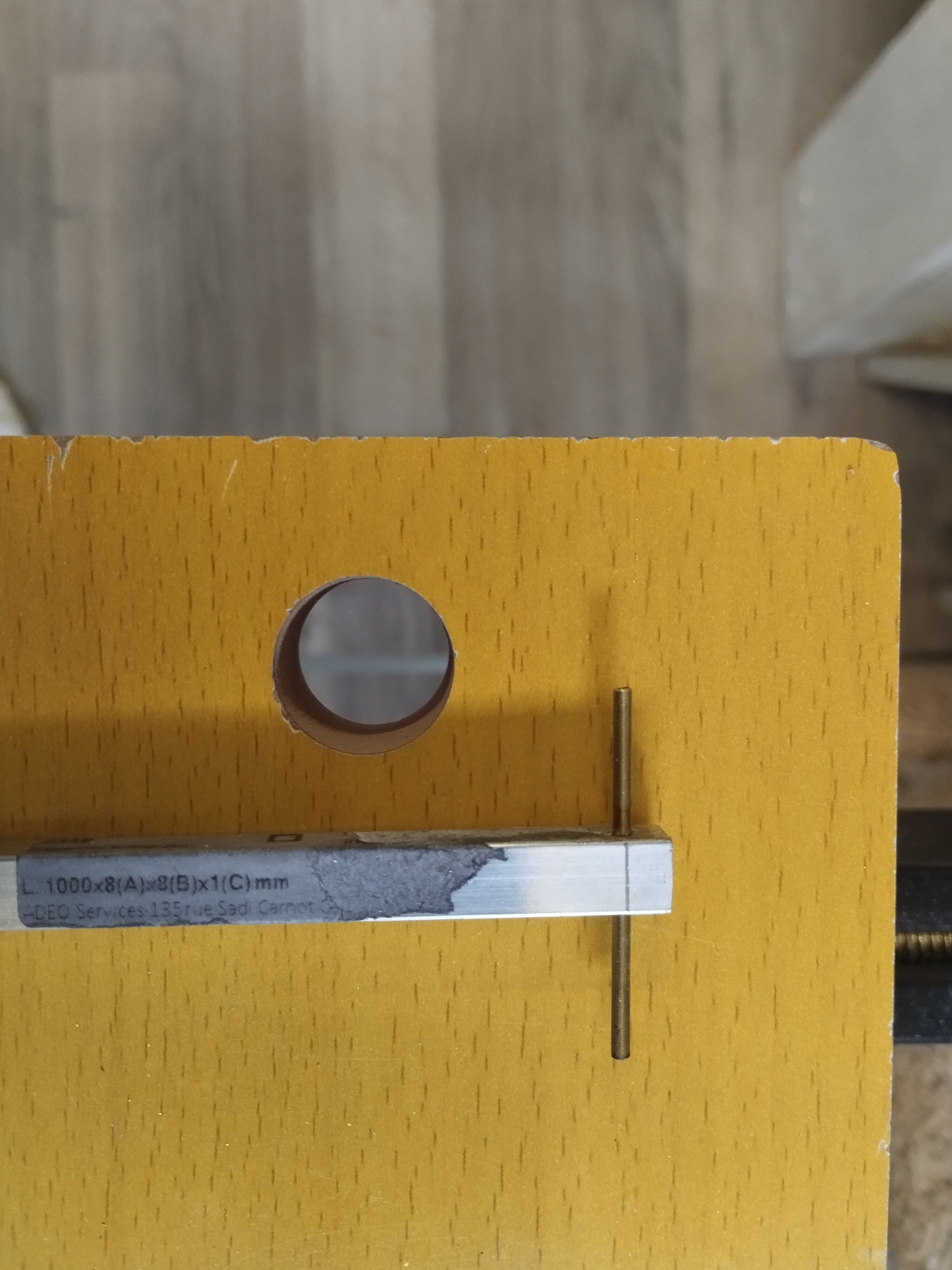

Quelques nouvelles : ça avance, à vitesse d'escargot mais le chantier progresse. Le barillet est quasi terminé 😀👍.
Des photos :

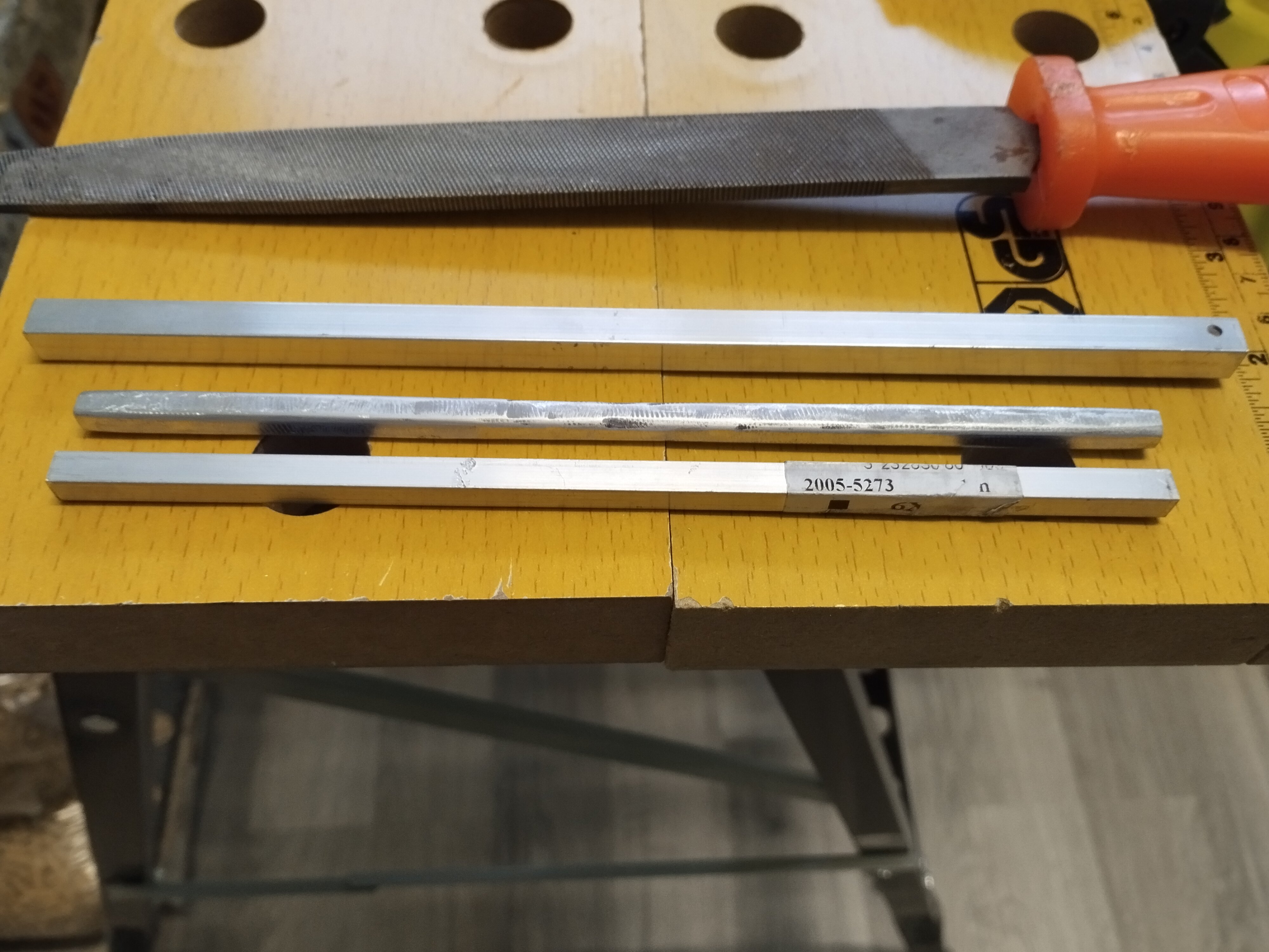

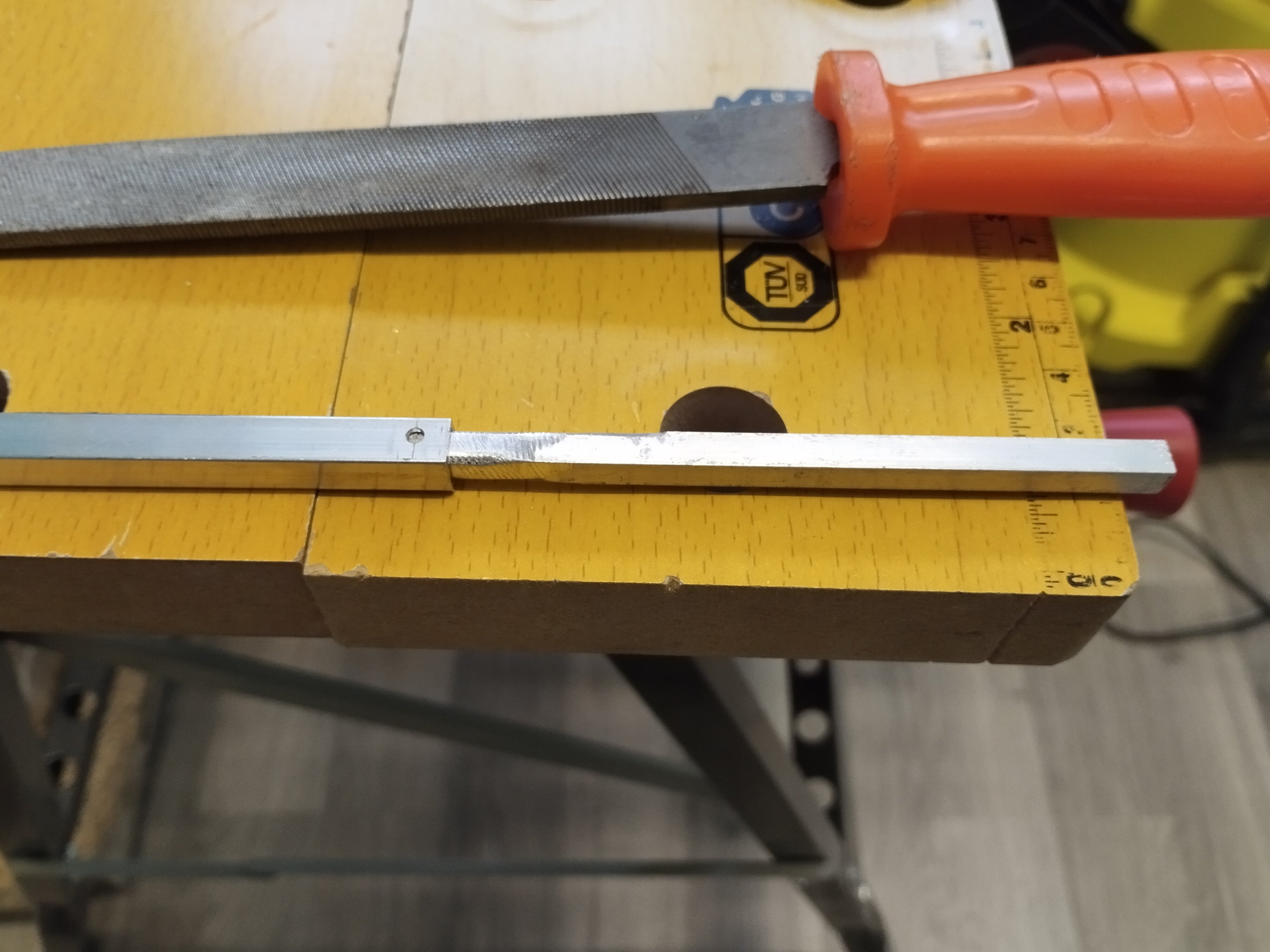

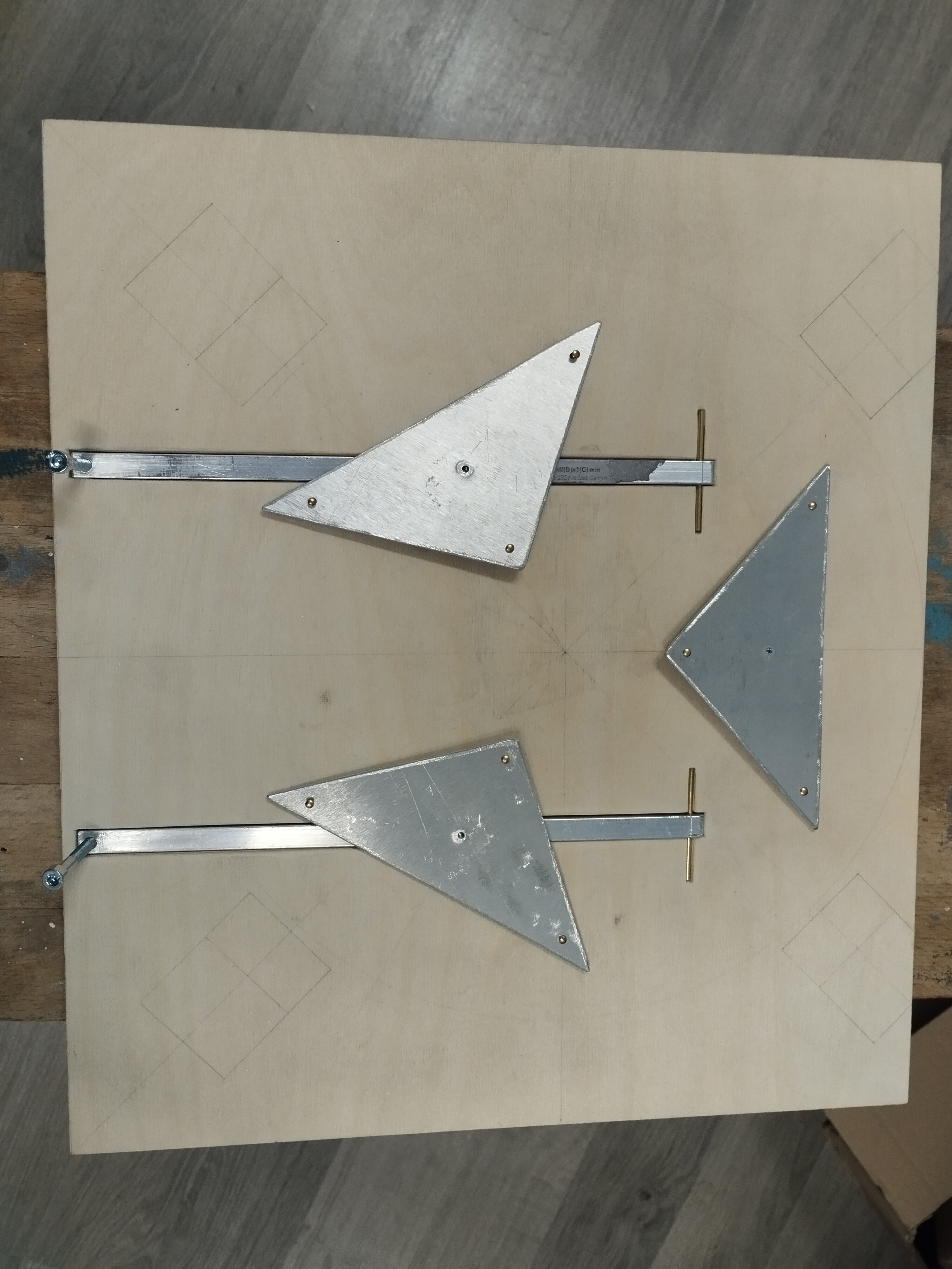

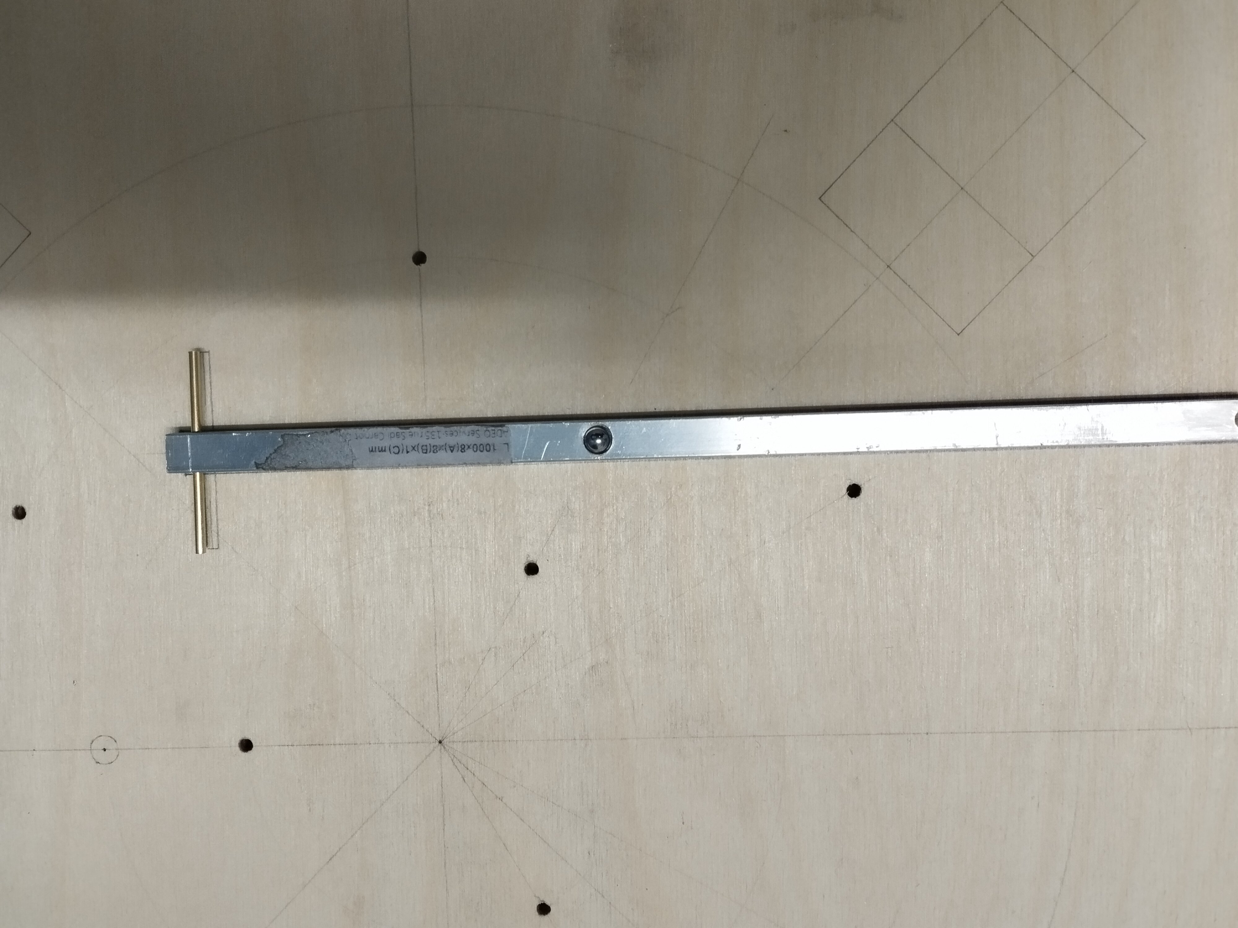

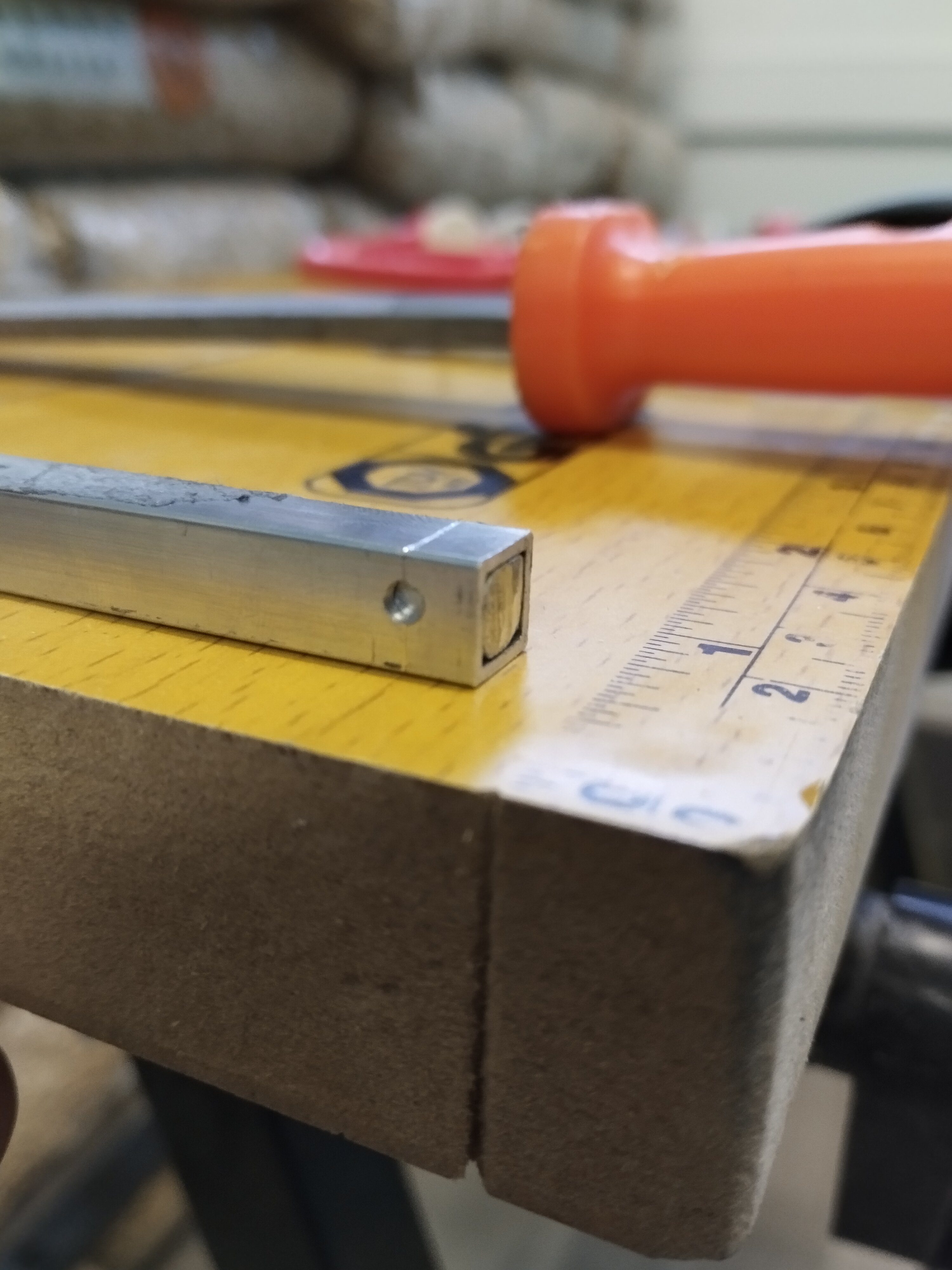

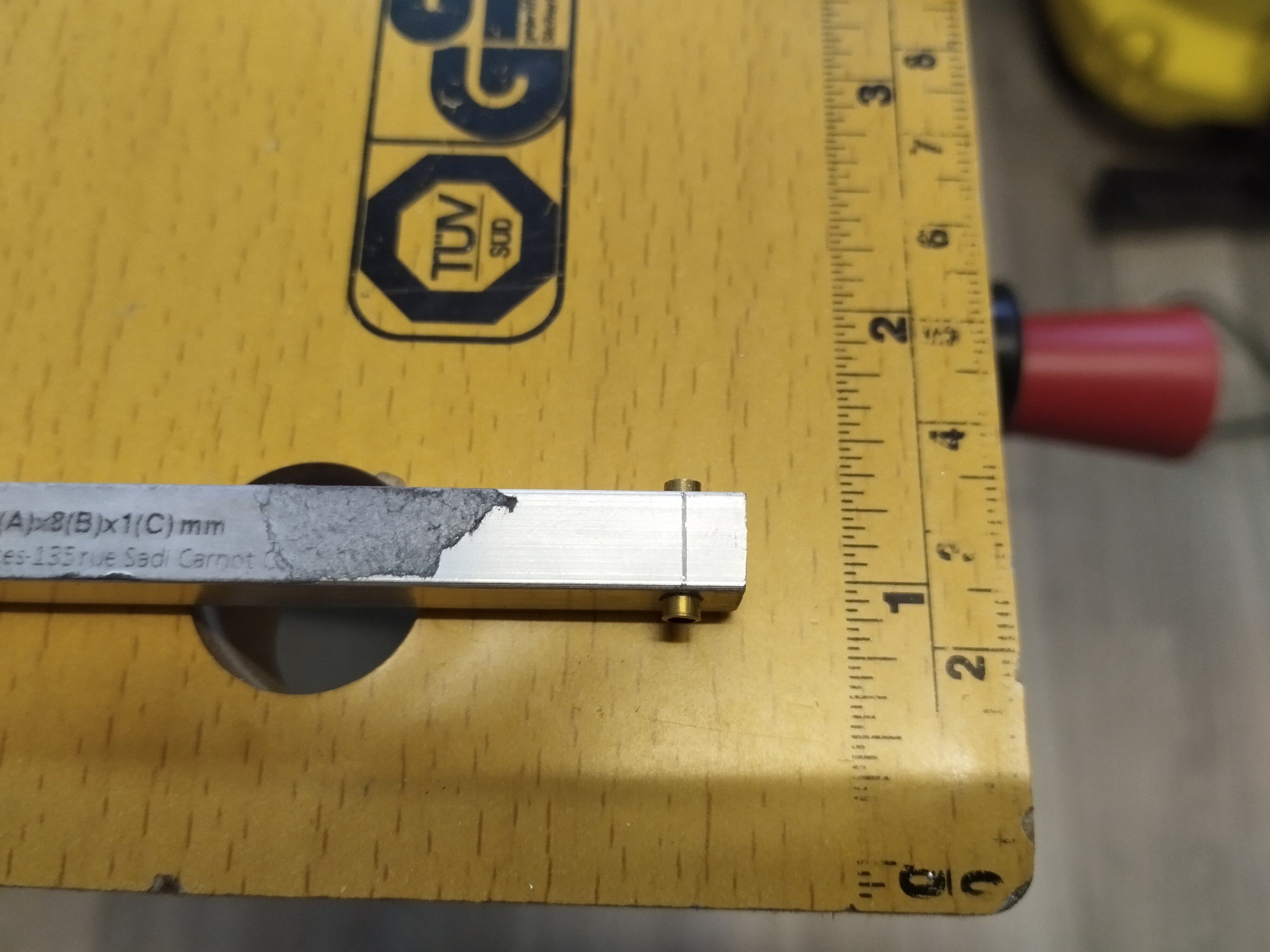

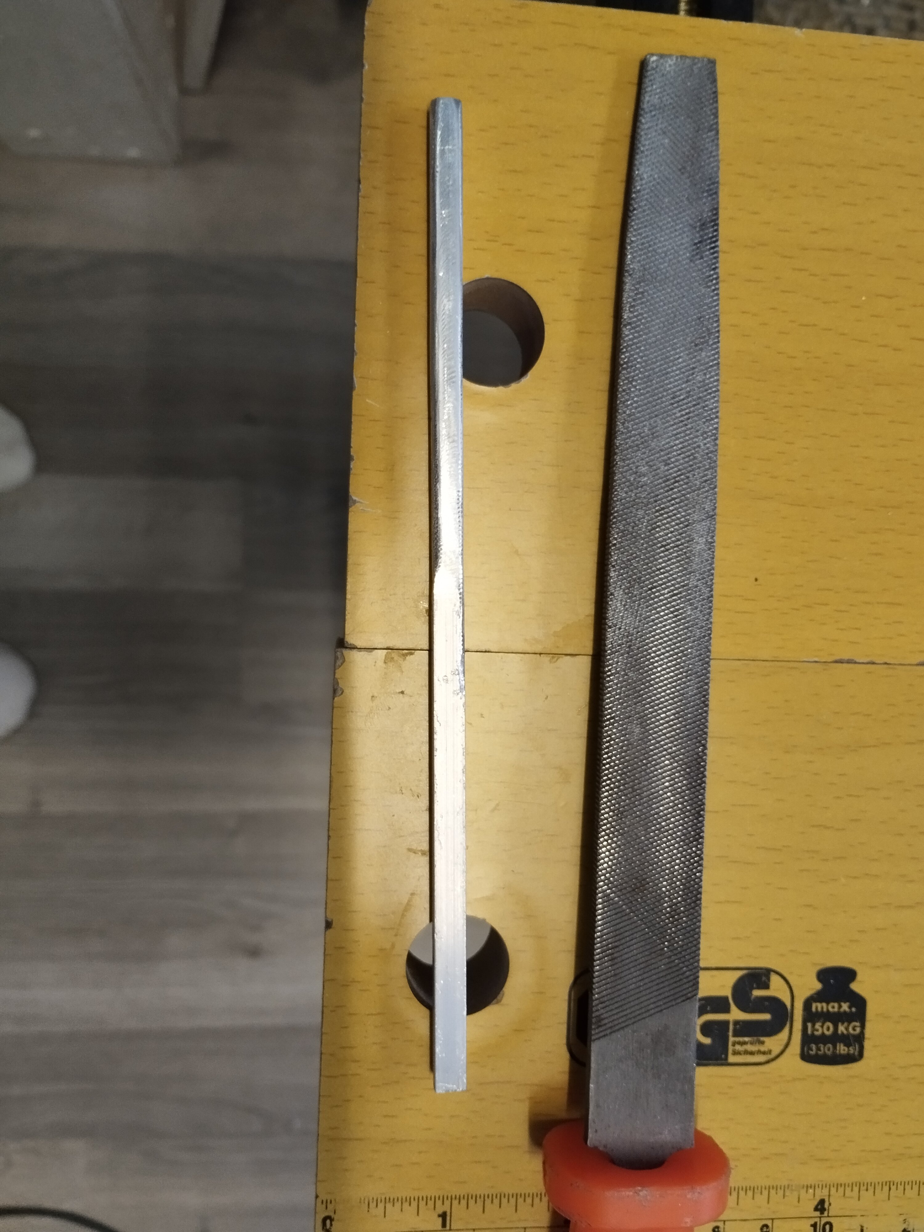

D'abord les leviers, faut faire rentrer des tubes carrés (pleins car pas trouvé de creux) de 6mm dans du 8mm, ponçage sportif à la lime
Quand la barre a bien maigri ça rentre tout seul ou presque
IMG_20231204_111810.thumb.jpg.a3234d545e89b52d73a1626e0b57a150.jpgIMG_20231204_111922.thumb.jpg.c340de8d4b37e33e3b326ebf3875922e.jpg

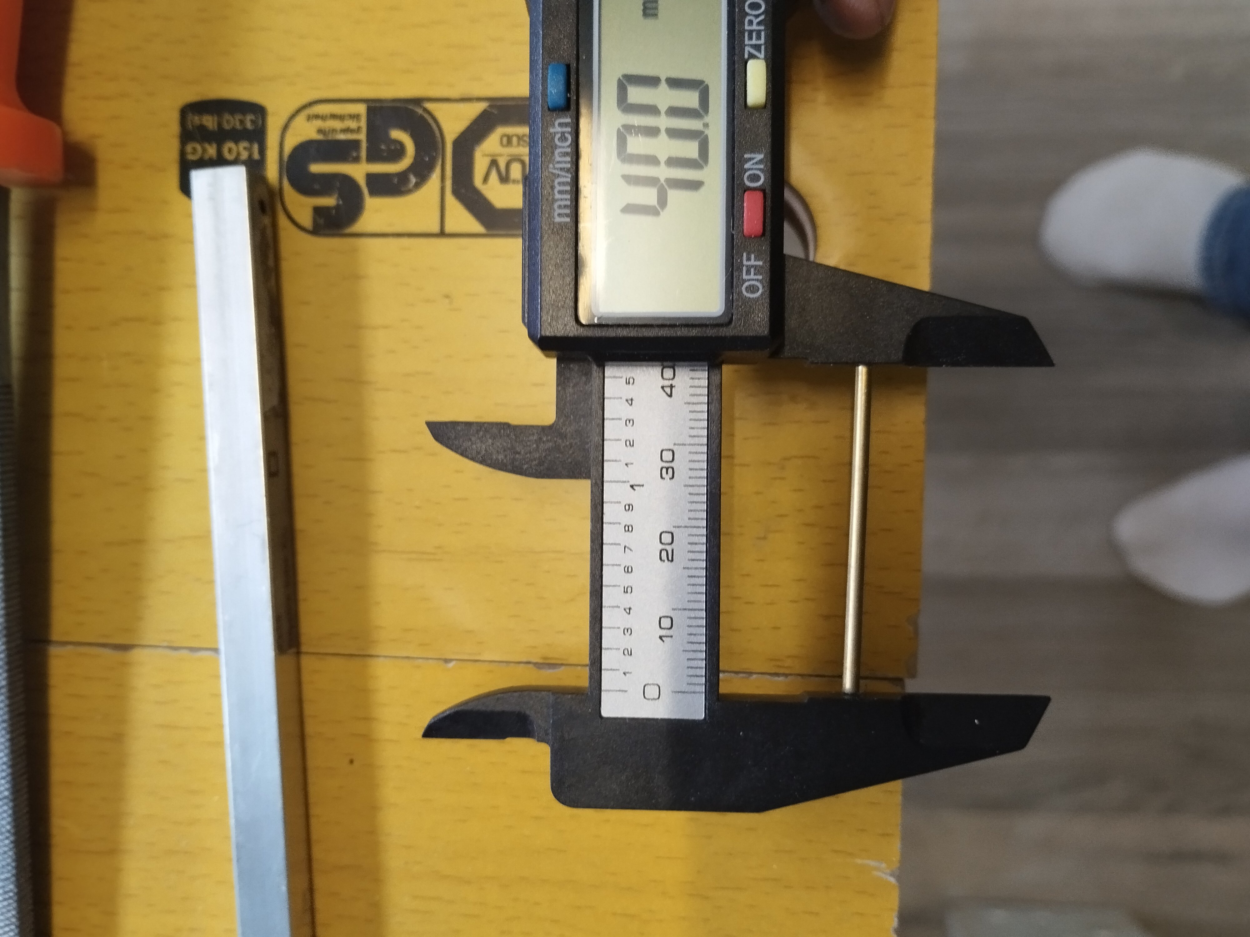

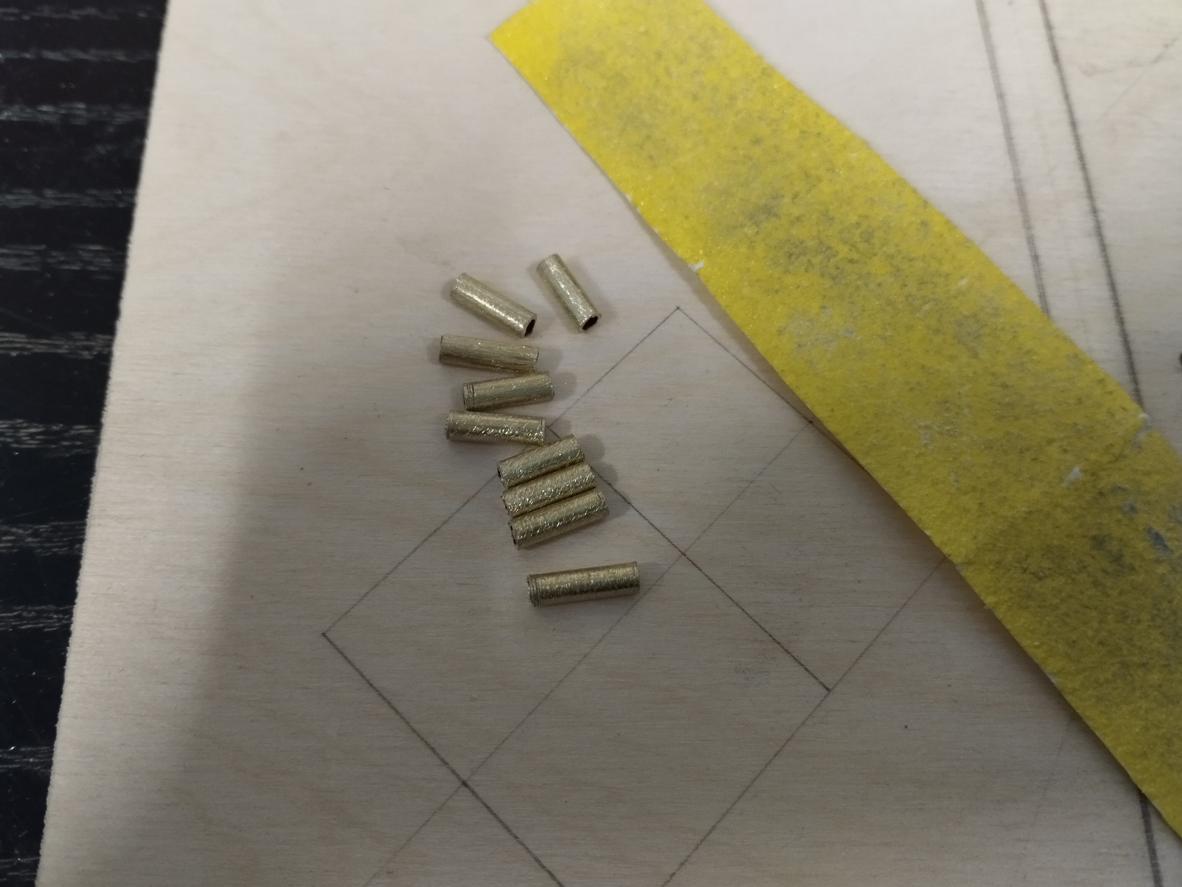

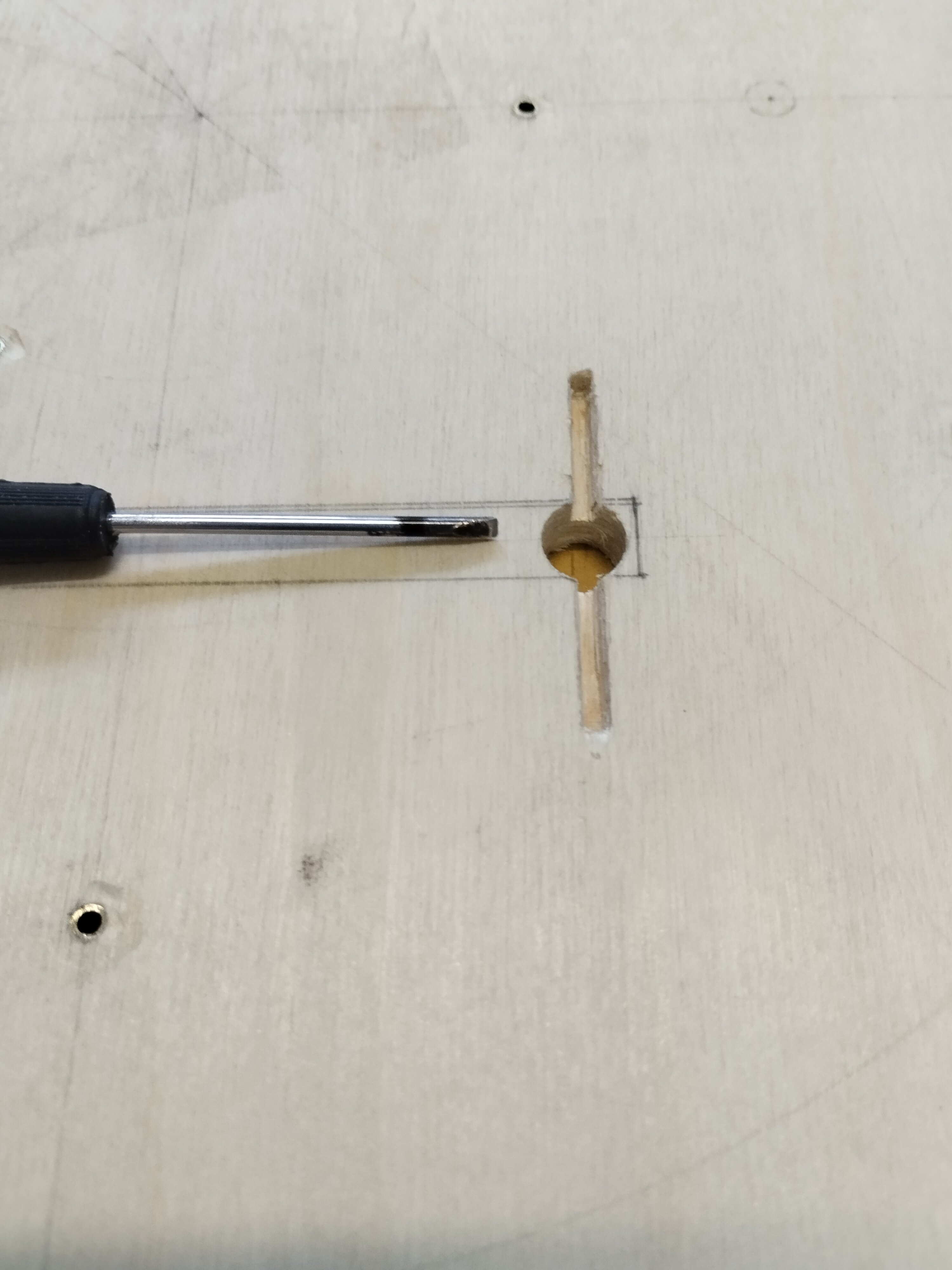

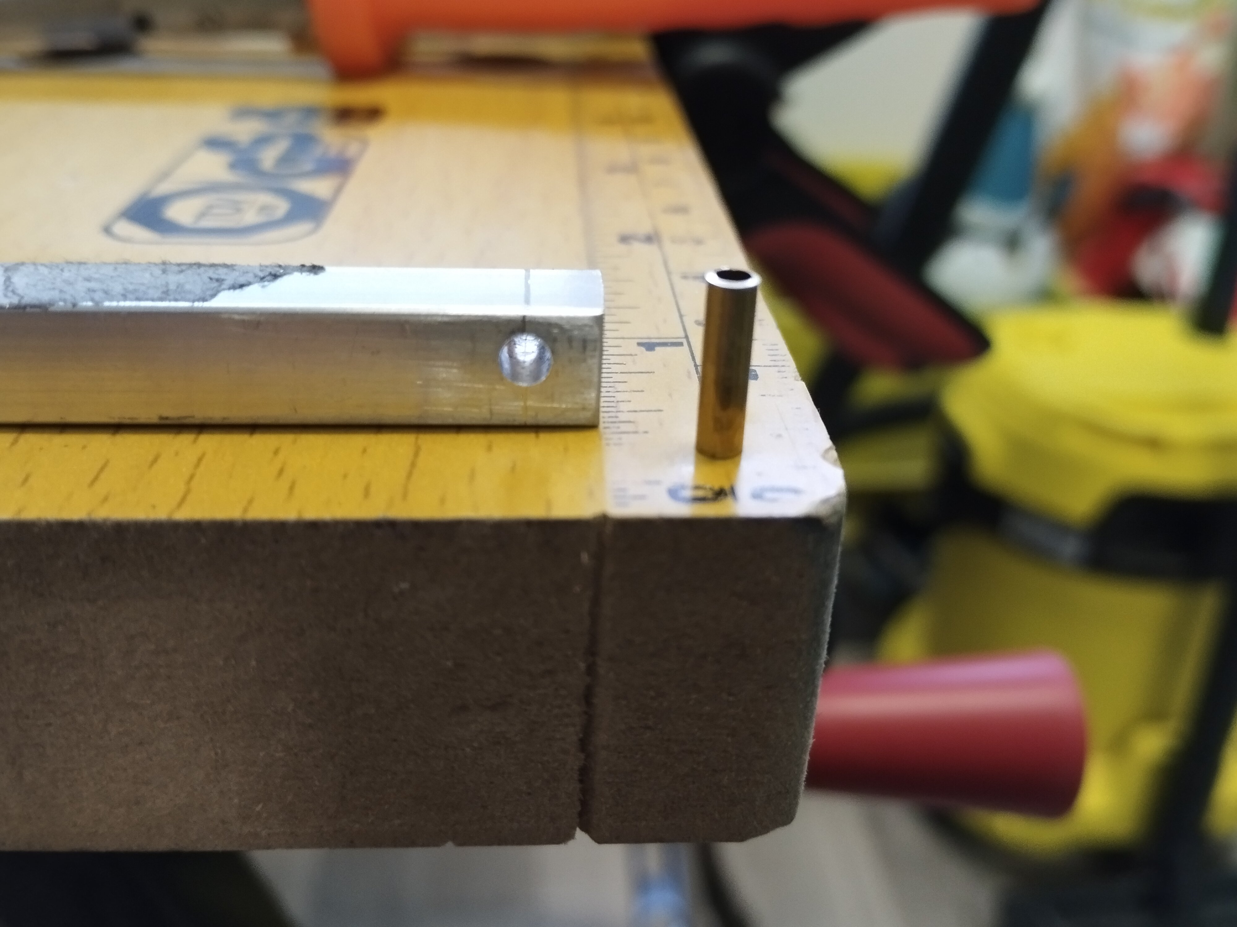

Plus qu'à repercer à 3mm et insérer un p'tit tube laiton de 2mm de diamètre interne pour les axes
IMG_20231204_112449.thumb.jpg.4d0e84da6277c4b54e9d0cb85f3cc9b2.jpgIMG_20231204_112532.thumb.jpg.0ca266c9b5c41e68c581a351b51d37a6.jpg
L'excès est limé et j'ai confectionné un axe avec un tube en laiton de diamètre extérieur 2mm ( mais il paraît qu'il faut de l'acier alors je peux encore changer)
IMG_20231204_140539.thumb.jpg.40c2110b10275abd1540625270bcea89.jpgIMG_20231204_140703.thumb.jpg.00bf1602b94e86066d6210fd050f9f23.jpg
Ça tourne super bien, très fluide.

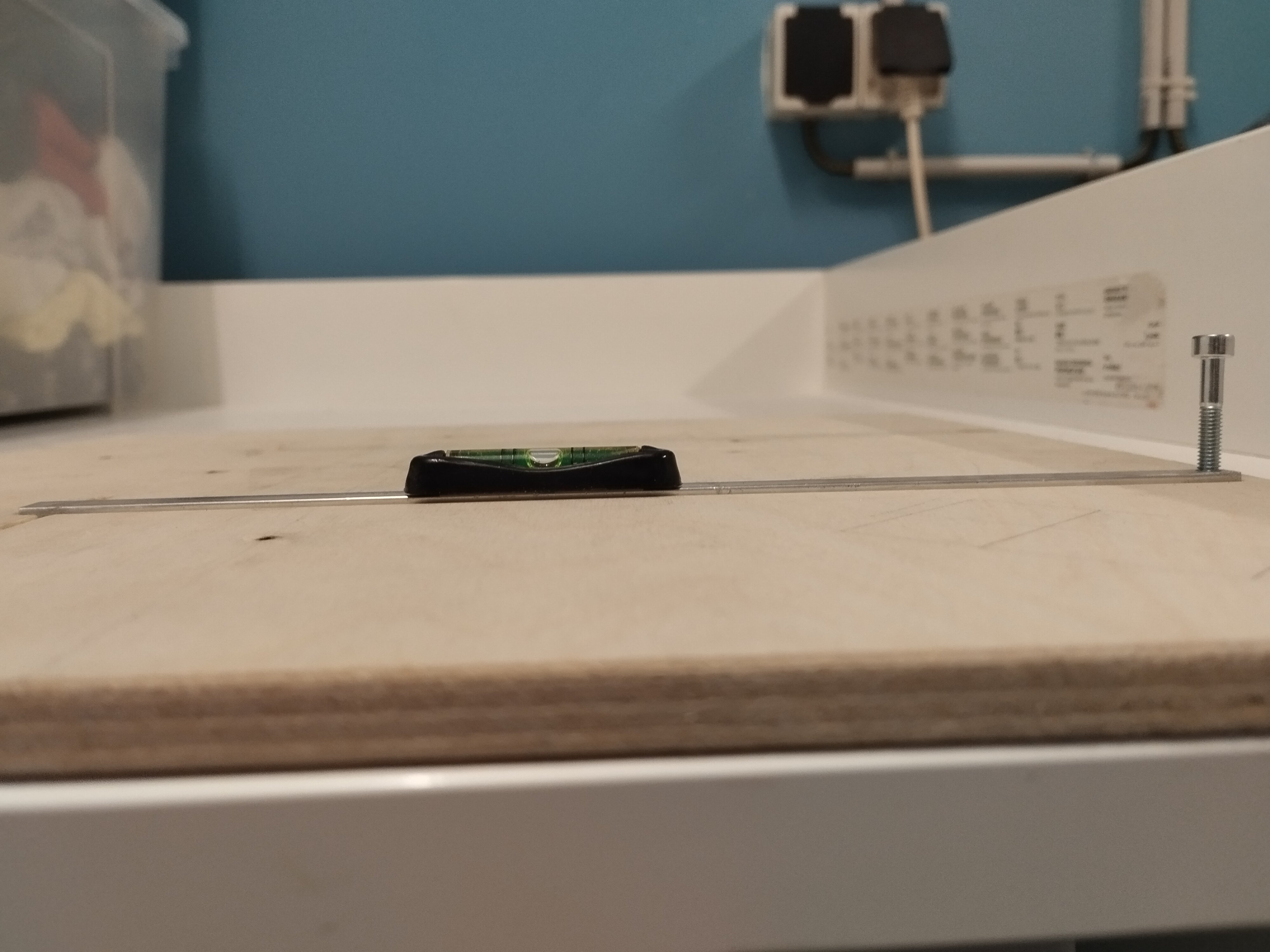

Perçage d'un trou pour loger la bille de 5mm, à 3,2mm de profondeur. J'en déduis que ça doit dépasser de 1,8mm...
IMG_20231204_212858.thumb.jpg.7015c853323fcfb01059bfb592514045.jpgIMG_20231204_212720.thumb.jpg.eca6fbfc4415a6549bf32ad8f324e76d.jpg
Puis charcutage de l'extrémité de la barre et confection d'un écrou à insérer, avec une tête bombée.
IMG_20231204_194905.thumb.jpg.7fa9abe763fd0aba11a33f4db8fd55af.jpgIMG_20231204_195038.thumb.jpg.af73bbd8b94b1457521637a83992be53.jpgIMG_20231205_163816.thumb.jpg.d6eb227fa0a1d816e3521c427c2a8e8e.jpg
Ça c'est fait 🙂. Reste à insérer des bouts de tube en laiton dans la planche. C'est vrai que ça se coupe vachement bien au cutter 👌. Les pièces sont rayées et collés à la super glue
Et ce qui dépasse est meulé à la Dremel

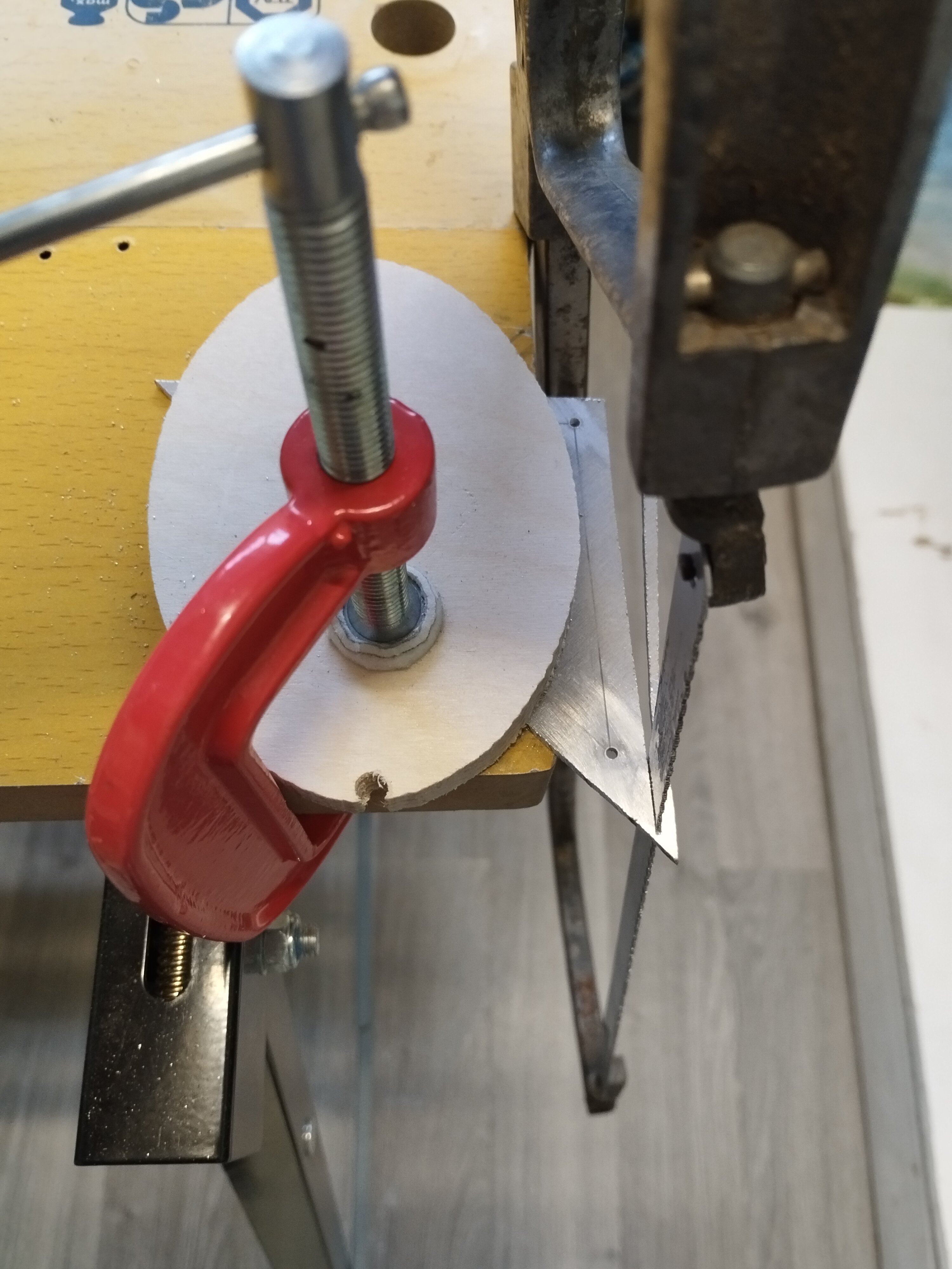

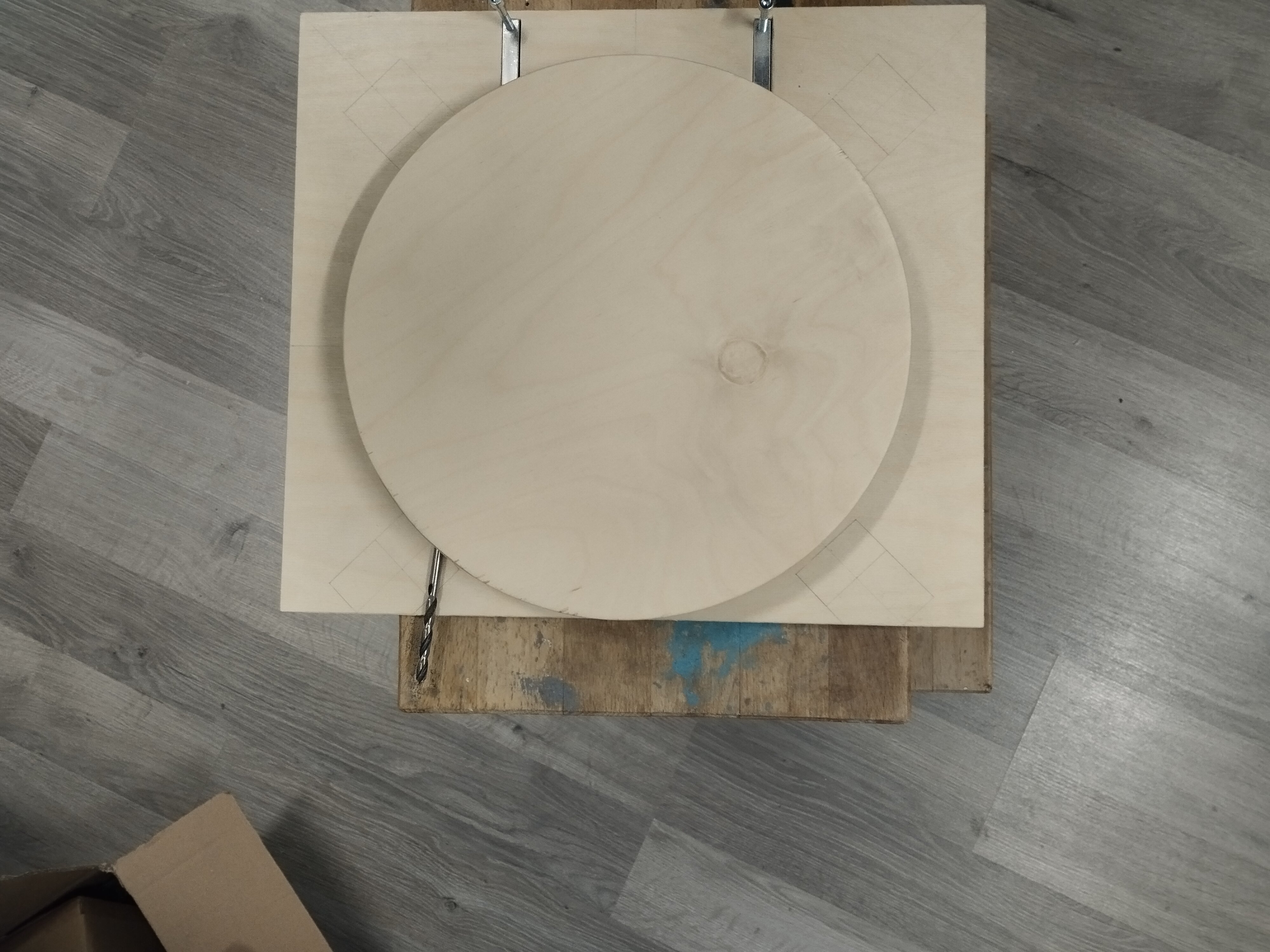

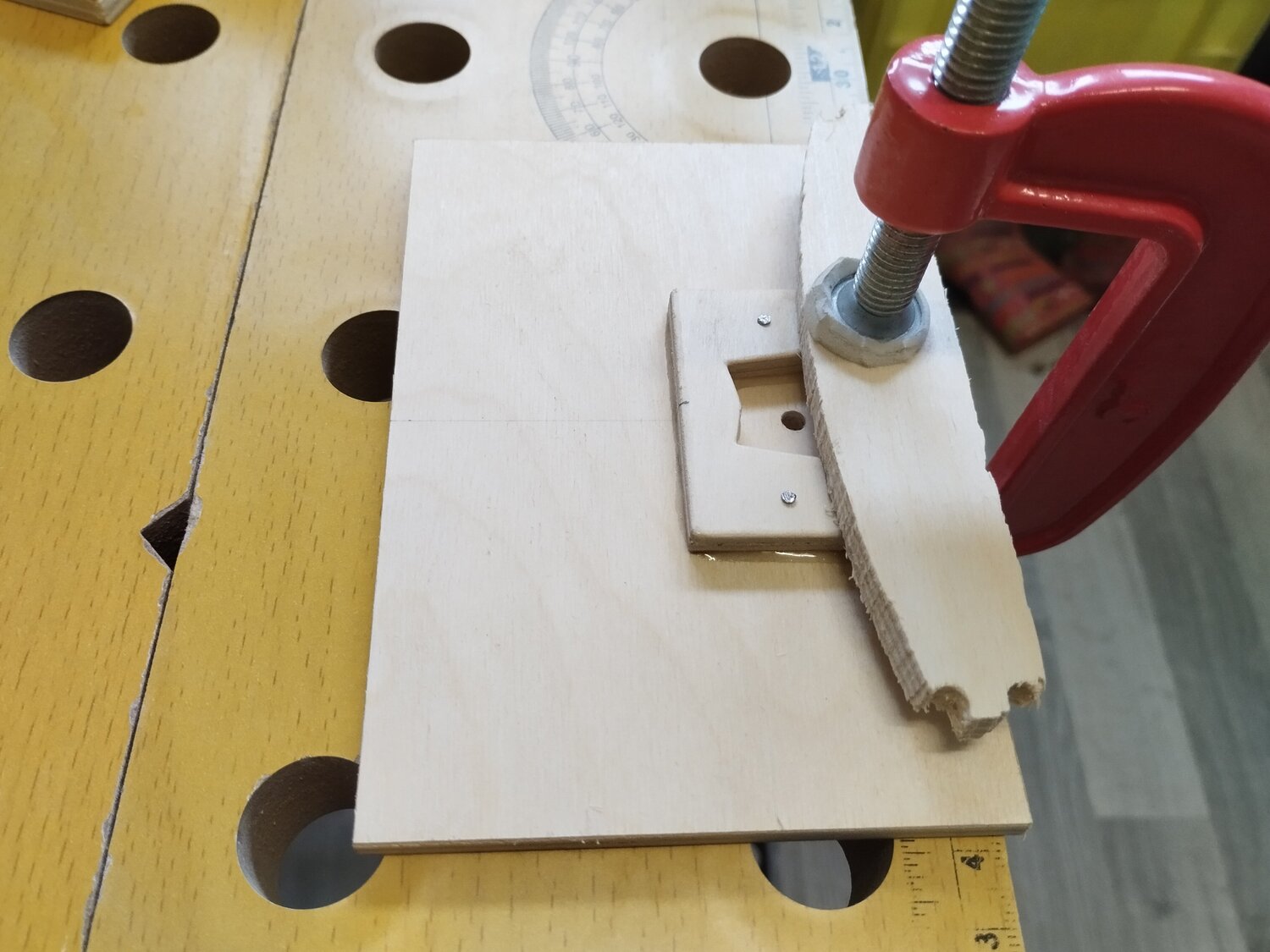

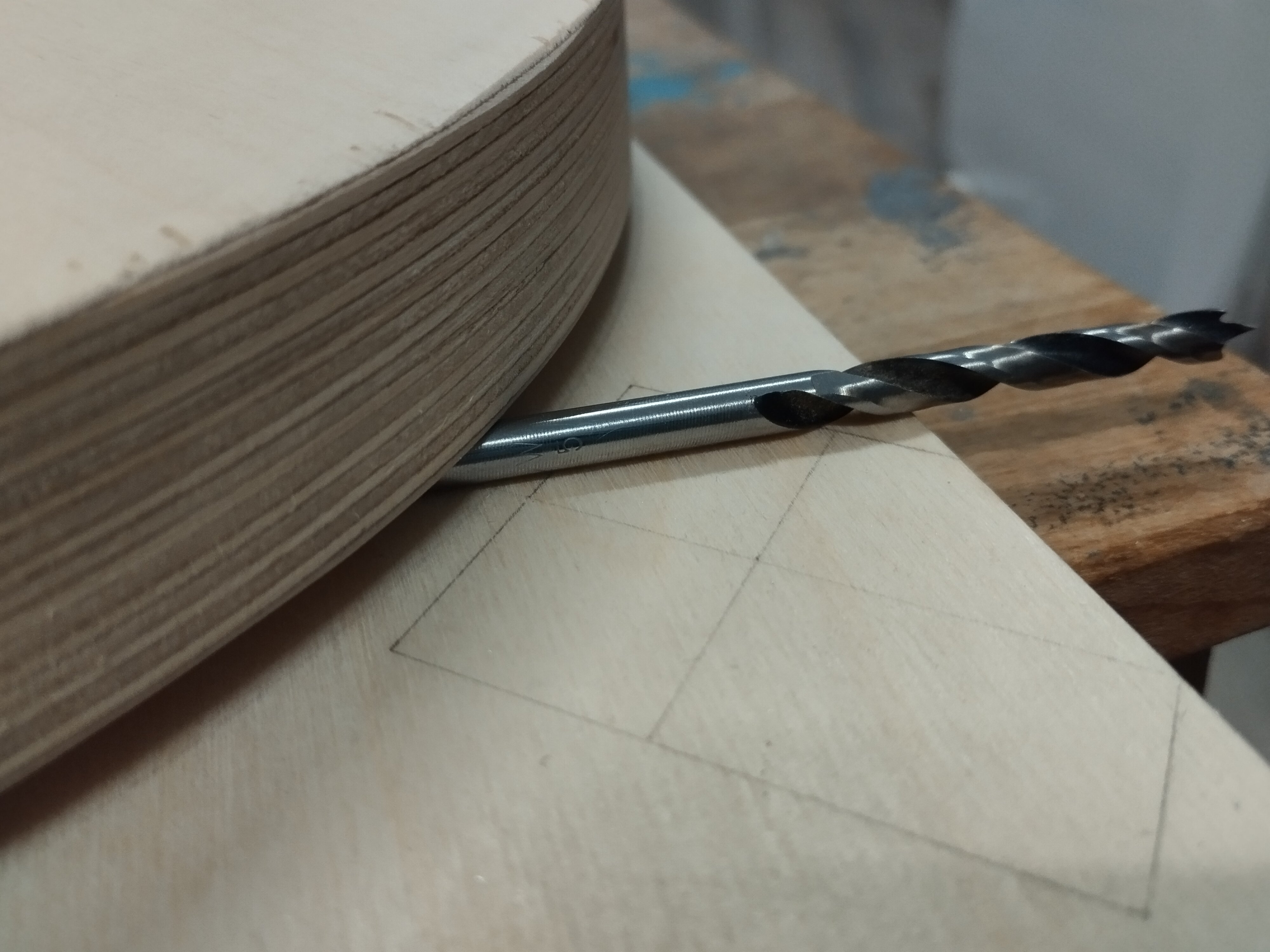

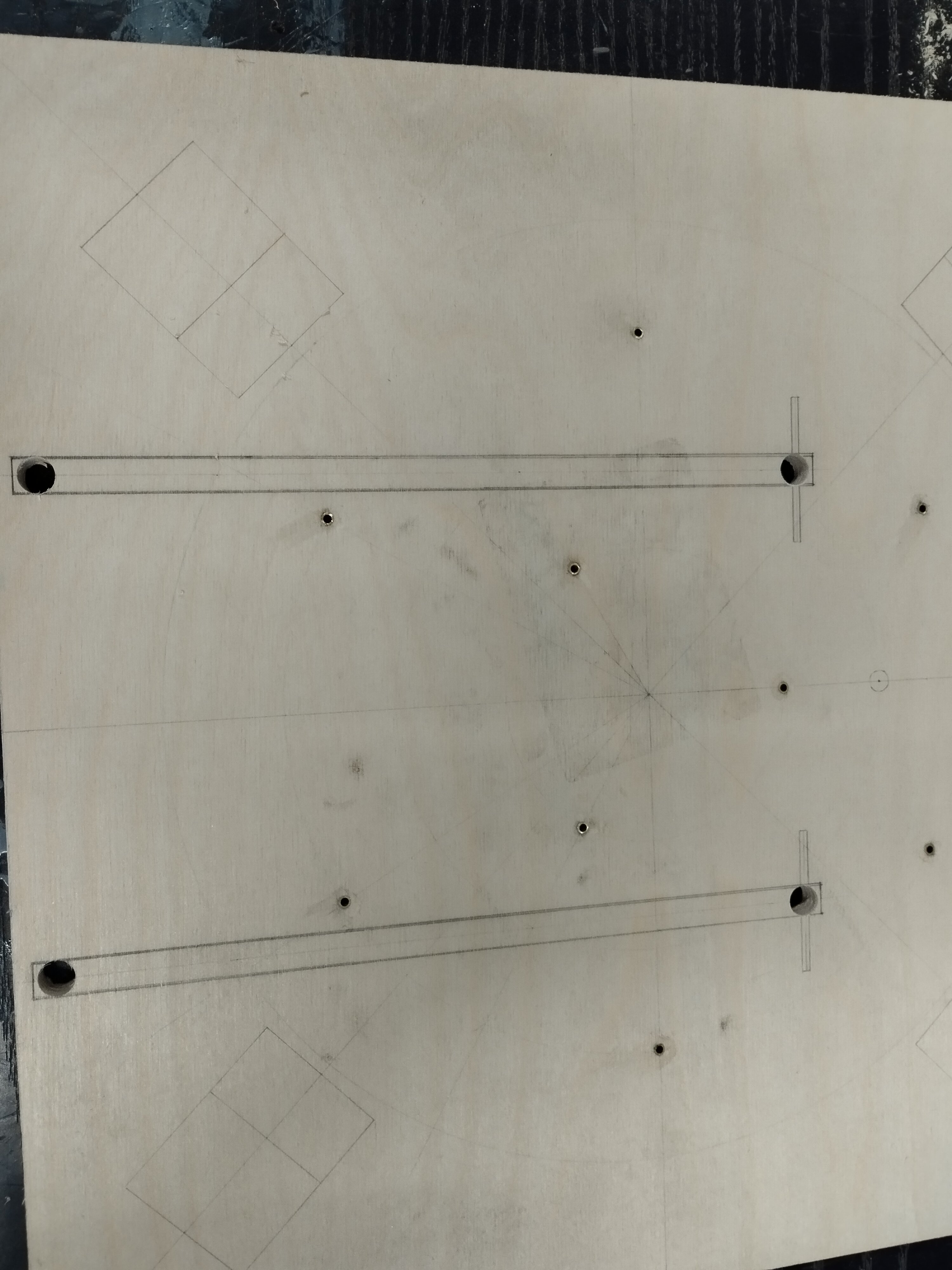

Plus qu'à faire la place pour les leviers. J'ai percé au forêt de 8mm et pas 9 pour garder une toute petite marge au cas où le trou ne serait pas centré
La scie à chantourner a repris du service. Pour creuser les emplacements des axes j'ai préféré transformer un p'tit tournevis en ciseau à bois, j'ai pas été convaincu par la Dremel sur ce coup là
IMG_20231206_091033.thumb.jpg.f88abb88ba052f9edff7ef528d693536.jpgIMG_20231206_105148.thumb.jpg.68795e4c54d3e30c885a36faeab03ec6.jpg
Le levier doit dépasser de 1 mm à l'horizontale, ça m'a l'air bon au bout d'un fastidieux moment de creusage de la planche 😓
Ça commence à ressembler à qqch, mais il manque les triangles

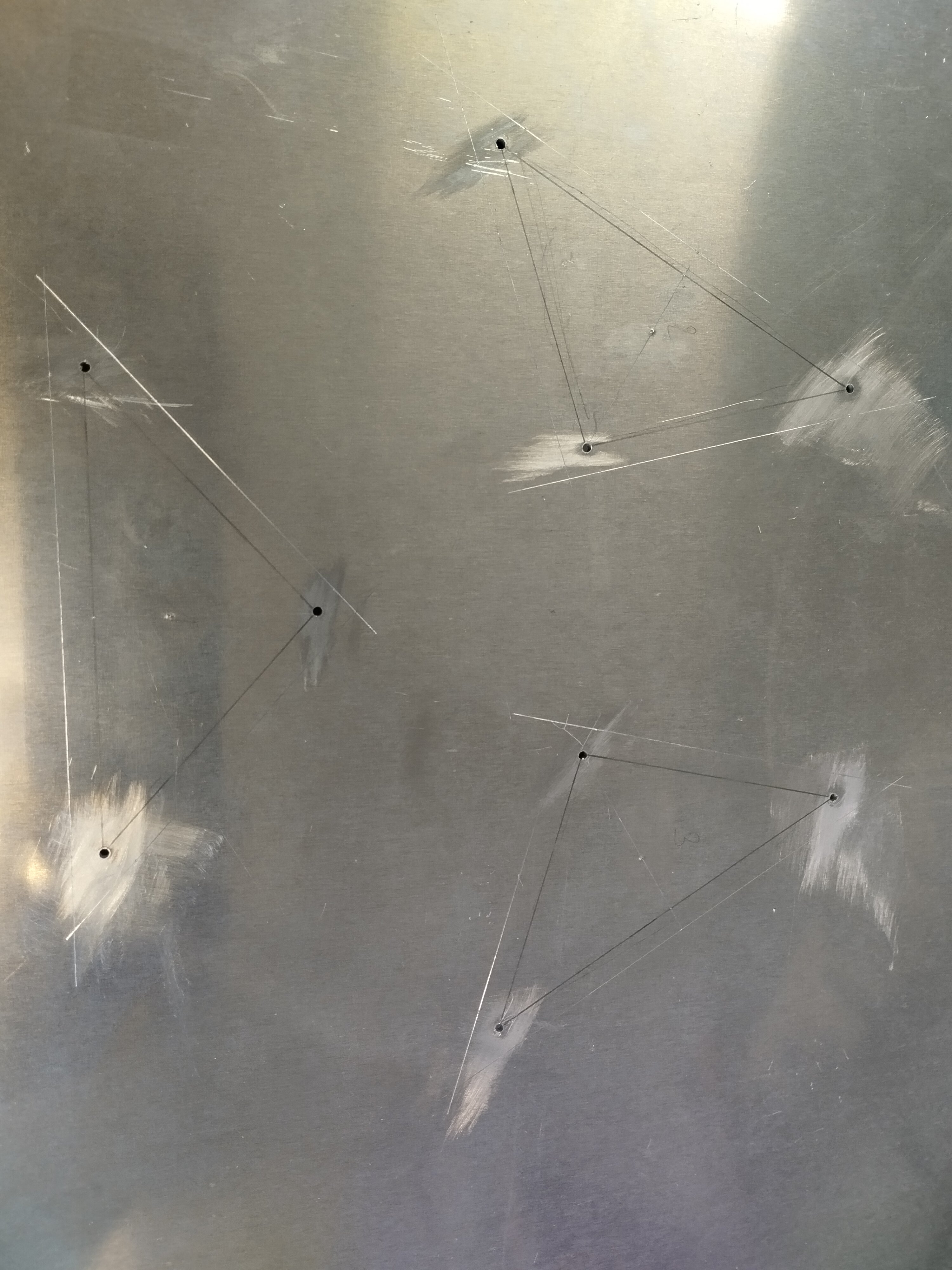

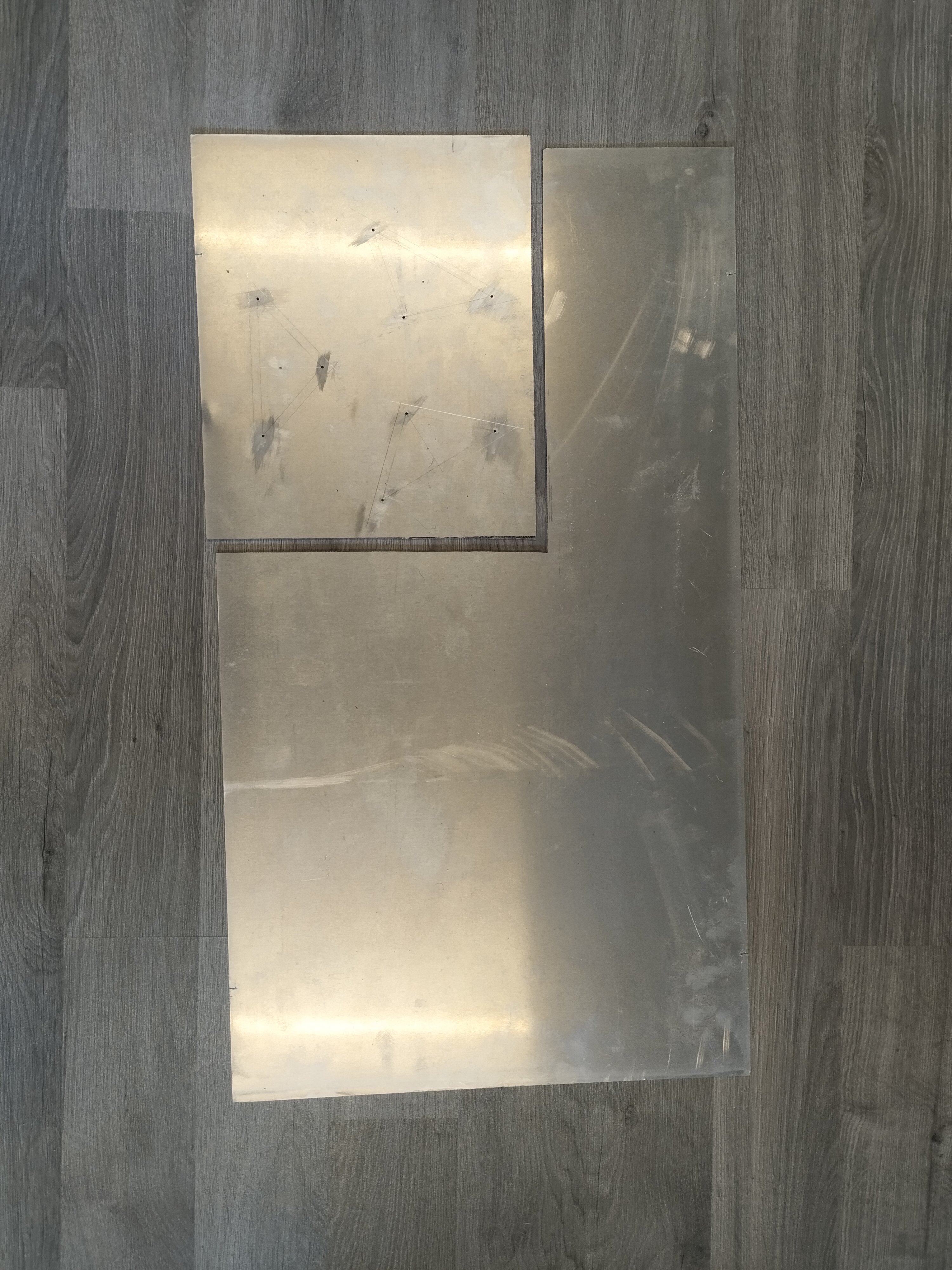

Pour ça j'ai sorti la grosse plaque d'alu épaisseur 2mm et contre percé à l'aide du barillet pour avoir les trous exactement avec les mêmes écarts
Y'a encore de quoi faire quelques Strocks de plus 😄
Découpage grossier puis précis des triangles à la scie à métaux
Et voilà un barillet complet 😉
J'ai percé les triangles au forêt 2mm, je trouve que les clous ont un peu de jeu... jsais pas si il faudrait un trou plus ajusté au diamètre des clous 🤔. Si besoin je decouperai des bouts de tube laiton de 1mm de diamètre interne pour réduire les ouvertures.
Et pour le plaisir, et aussi pour vérifier que ça fonctionne et que les hauteurs sont bonnes un p'tit test avec le vrai faux miroir en CTP
Le forêt de 5mm passe tout juste, et frotte légèrement à l'opposé des vis. Mais peut être qu'avec la colle époxy sous les billes ça va rehausser juste ce qu'il faut ...🤞
Voilà pour l'instant rien n'est collé j'attends validation avant.
Petites questions au passage : les axes des leviers faut les coller ou pas ? Parce que c'est écrit que oui mais j'ai lu dans une discussion que non car le poids du miroir suffit à caller tout ça...
Et aussi je lis partout qu'il ne faut conserver que deux pointes sur 3 d'un triangle : on parle des angles des triangles ou des pointes des clous ? Et pourquoi ?
Voilà si tout est OK je m'occupe des cales, taquets et loquets demain, et aussi des coins de la caisse.
À bientôt !
Alexis
il faut coller l'axe  des leviers pour ne pas les perdre tout simplement.
2 clous suffisent pour faire de l'anti-rotation des triangles , je ne parle pas de la tete des clous mais de la partie en dessous .
Yannick
Modifié par yannick78
