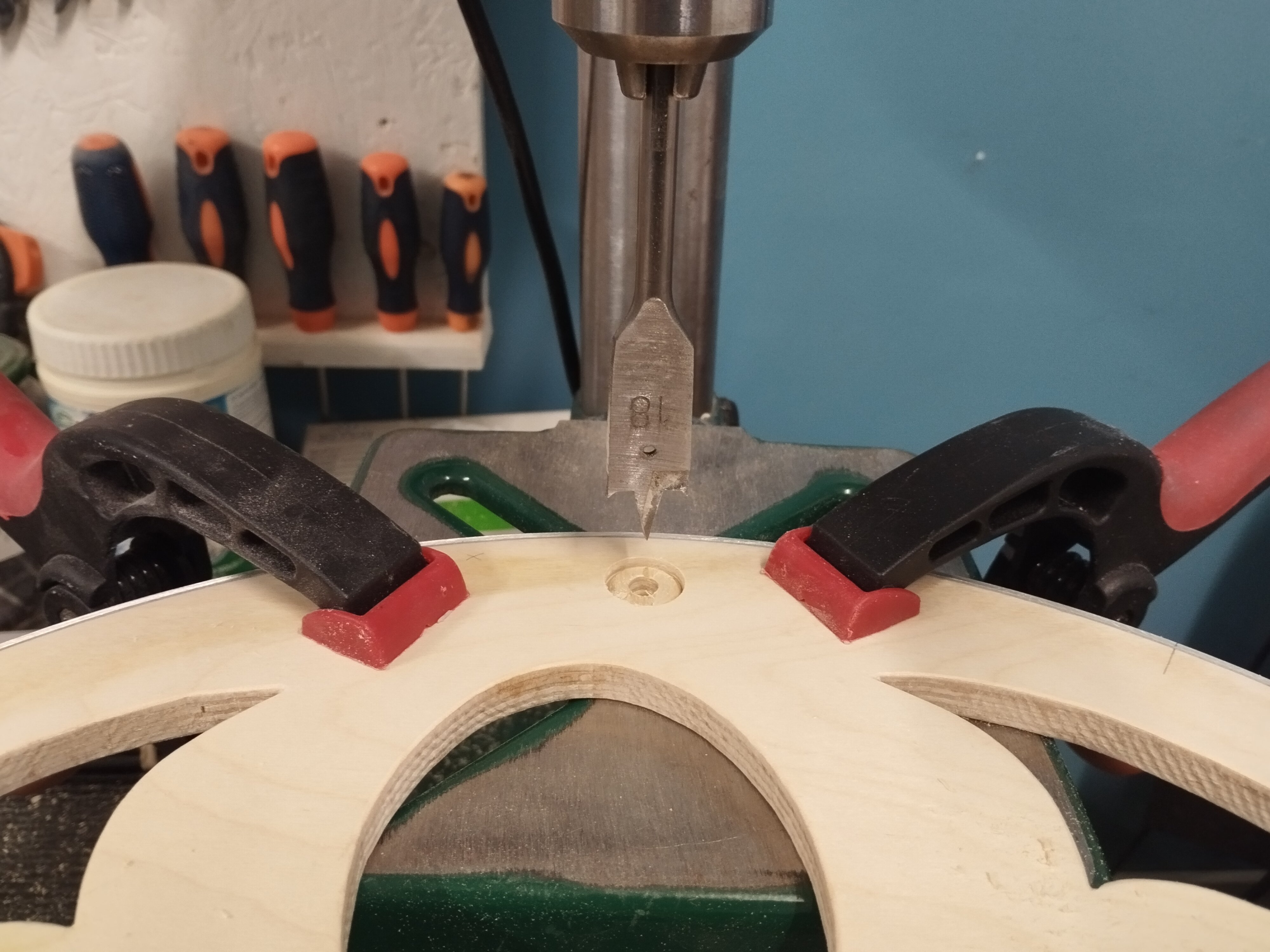

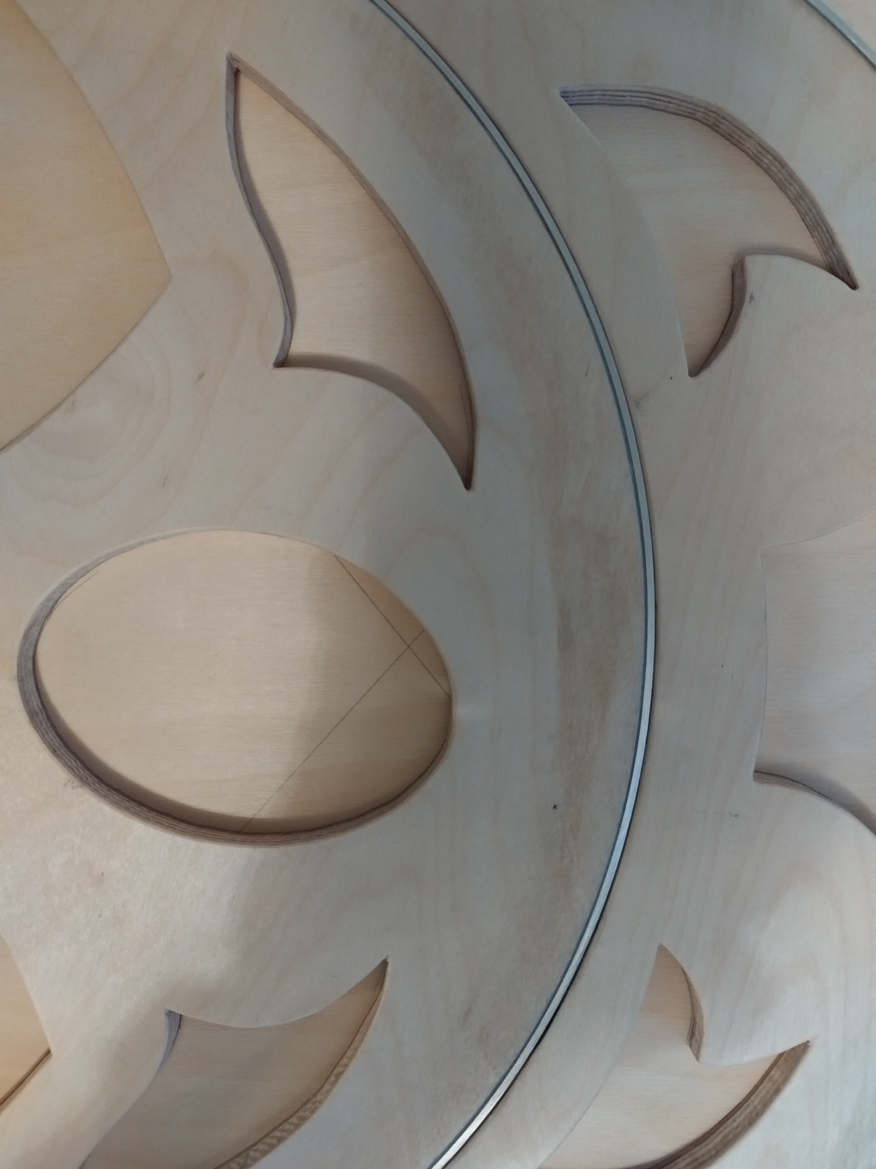

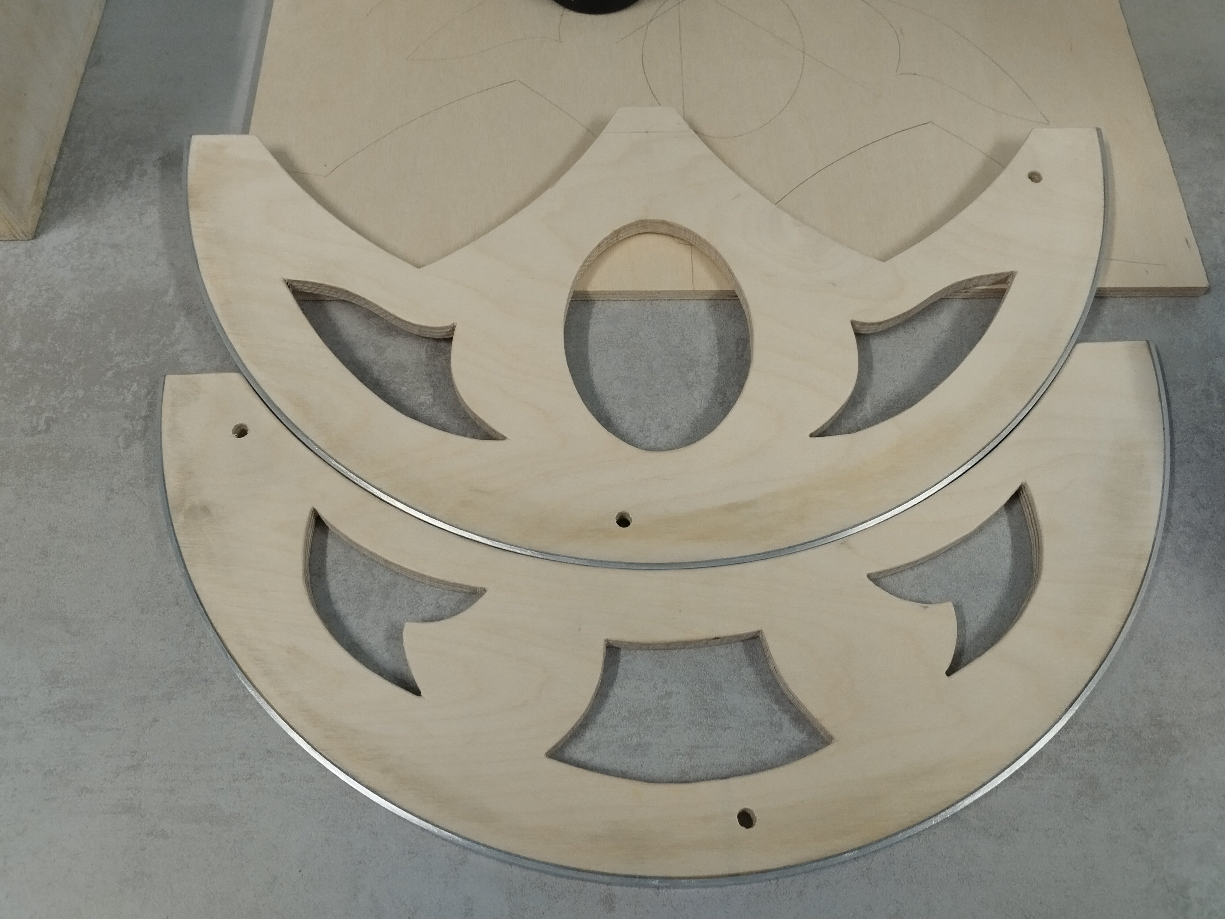

tu fais le perçage des haches ; tu perces une hache et tu utilises la première comme gabarit pour faire le perçage  de la 2de, comme ça elles seront identiques. tu pourras continuer sur la boite et le vissage des haches dans le couvercle .Tu finiras par les trous dans caisse primaire pour adapter l'équilibrage, pour le perçage des trous dans la CP, c'est pareil tu fais un gabarit qui se prend en référence sur le fond et l'angle arrière.
Yannick.

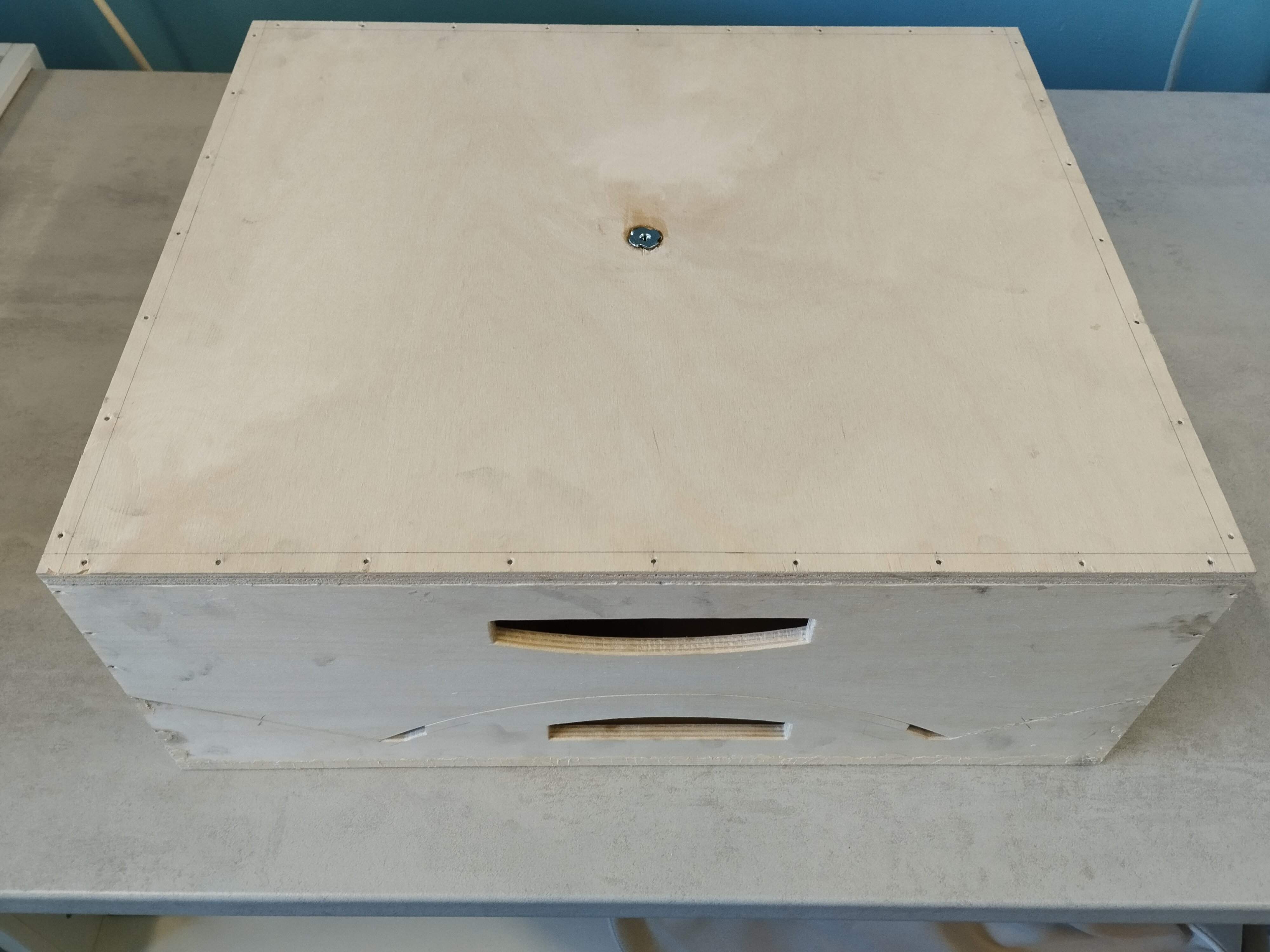

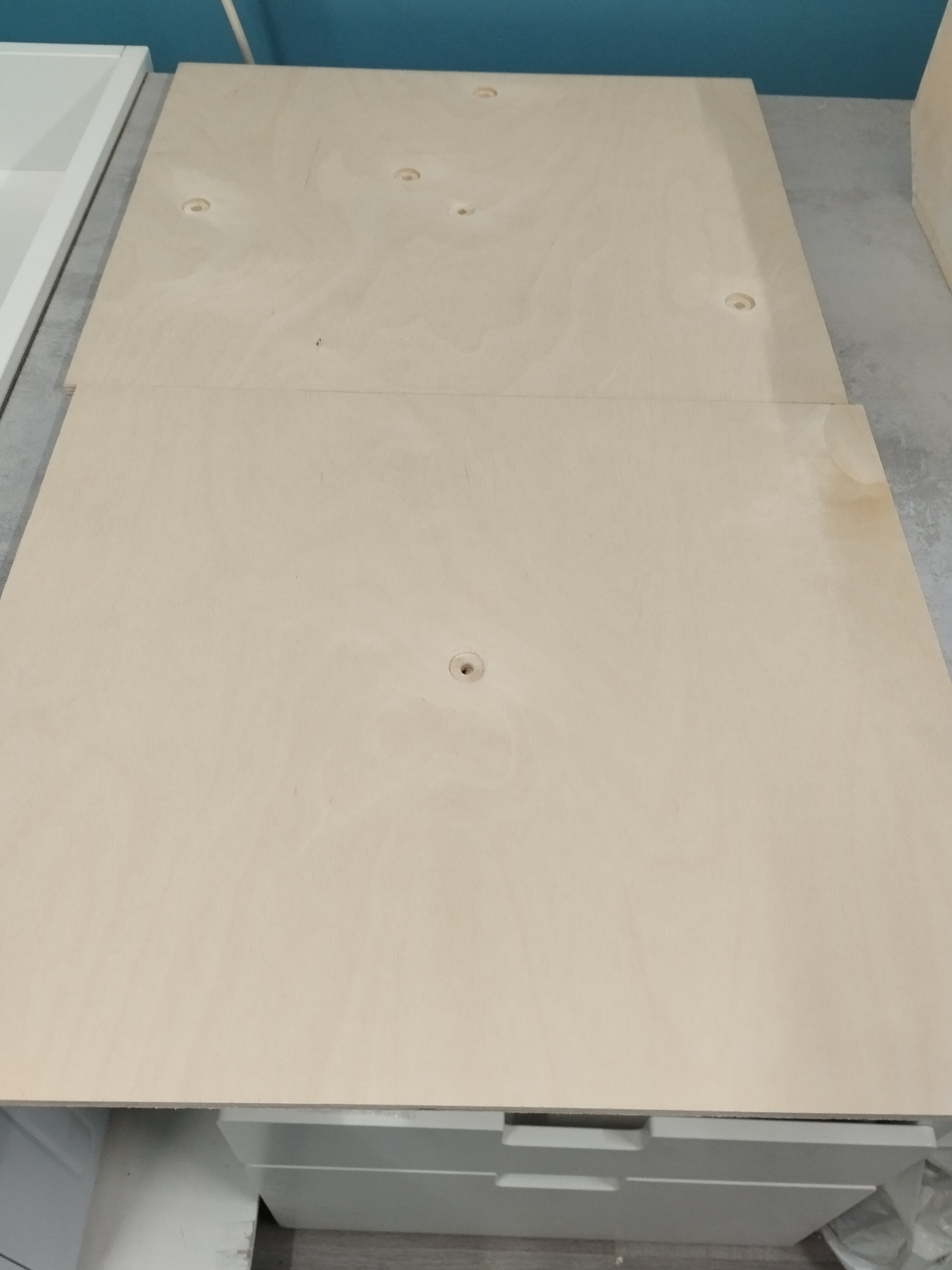

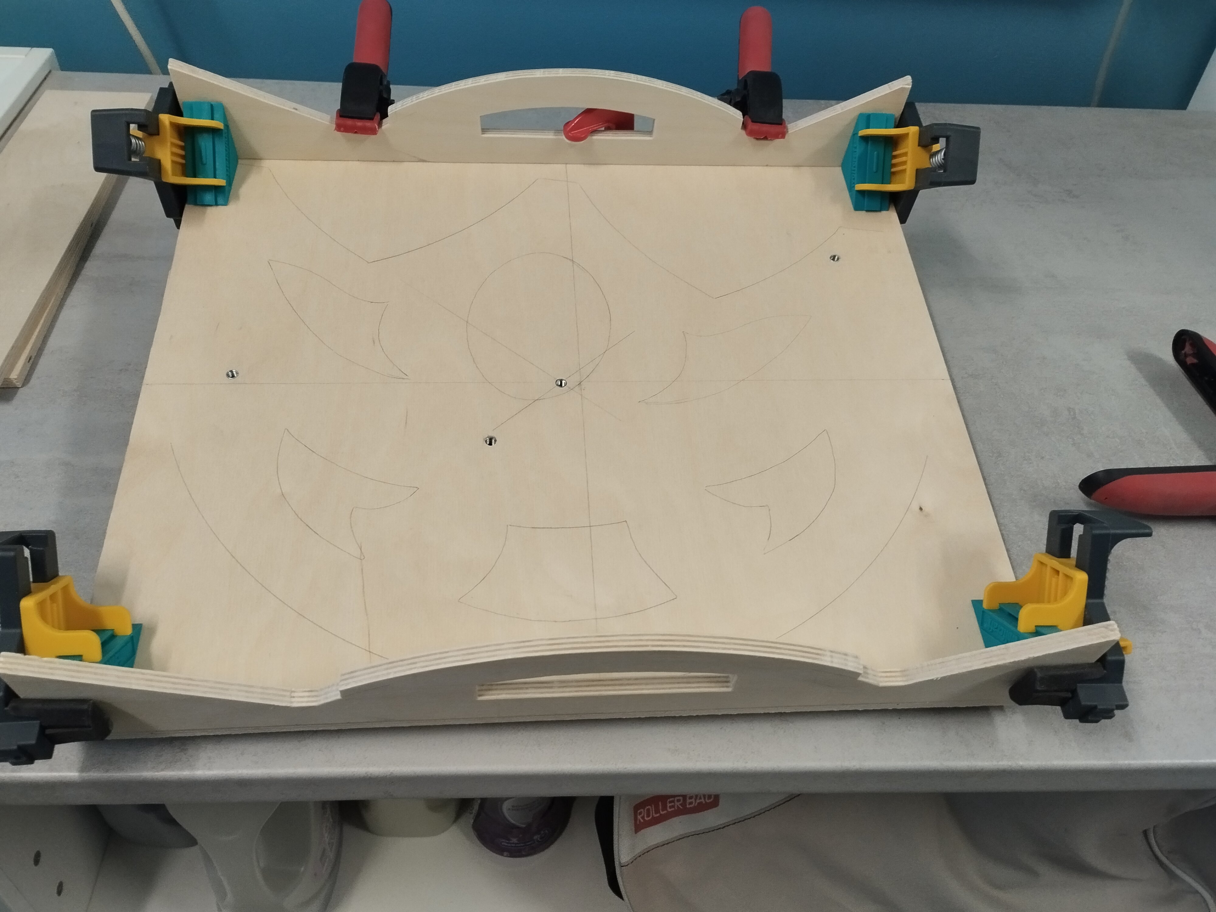

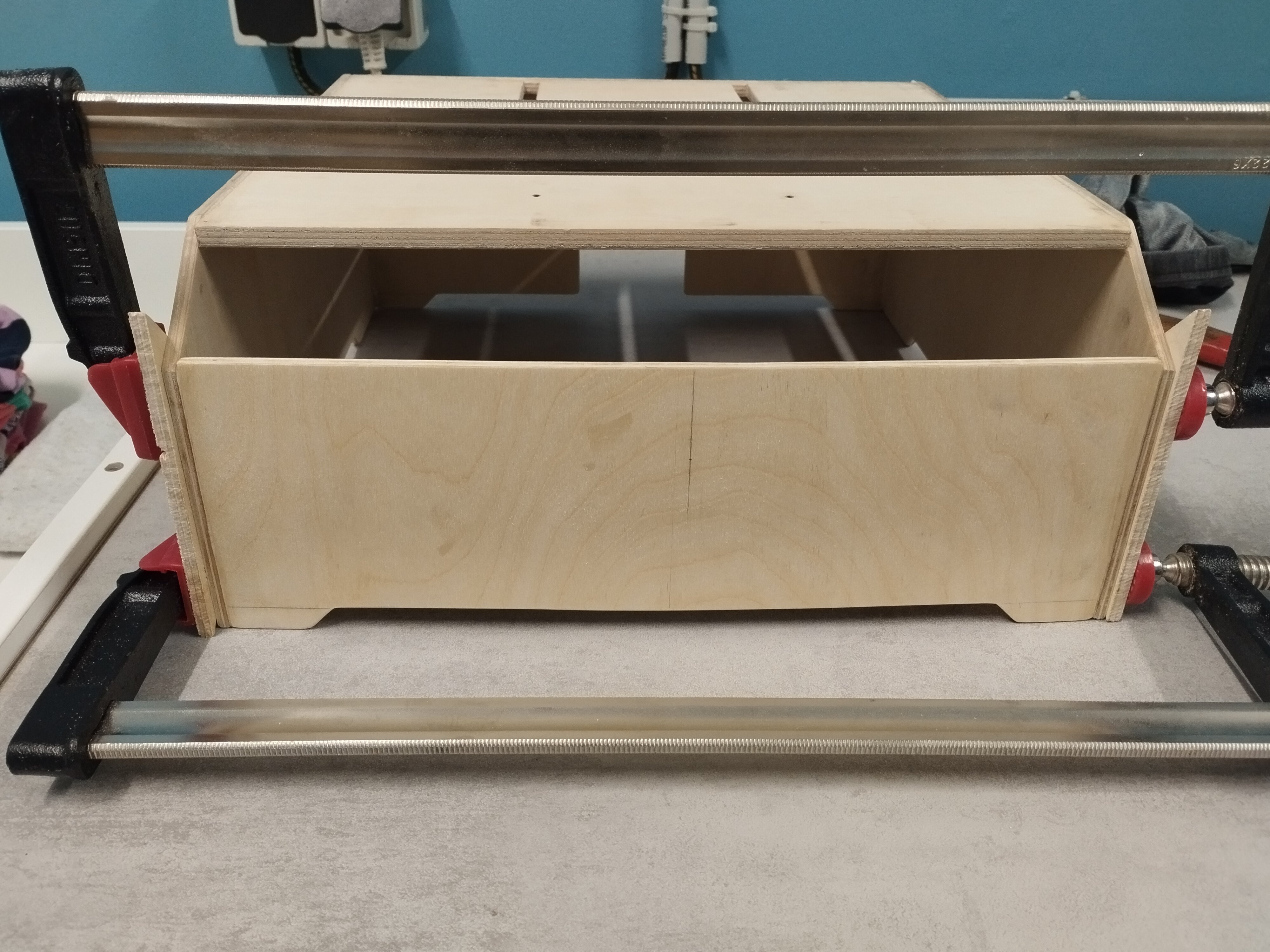

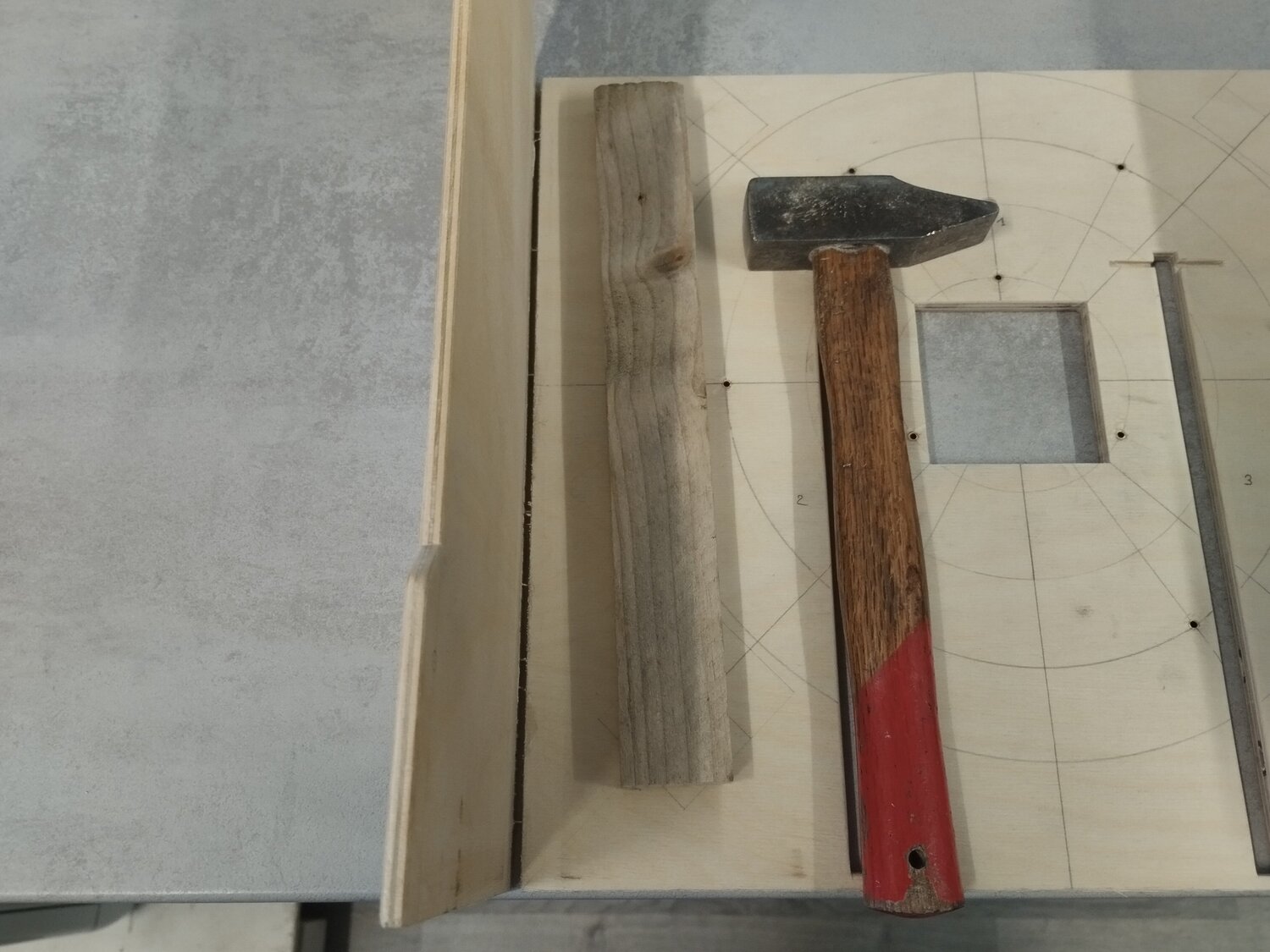

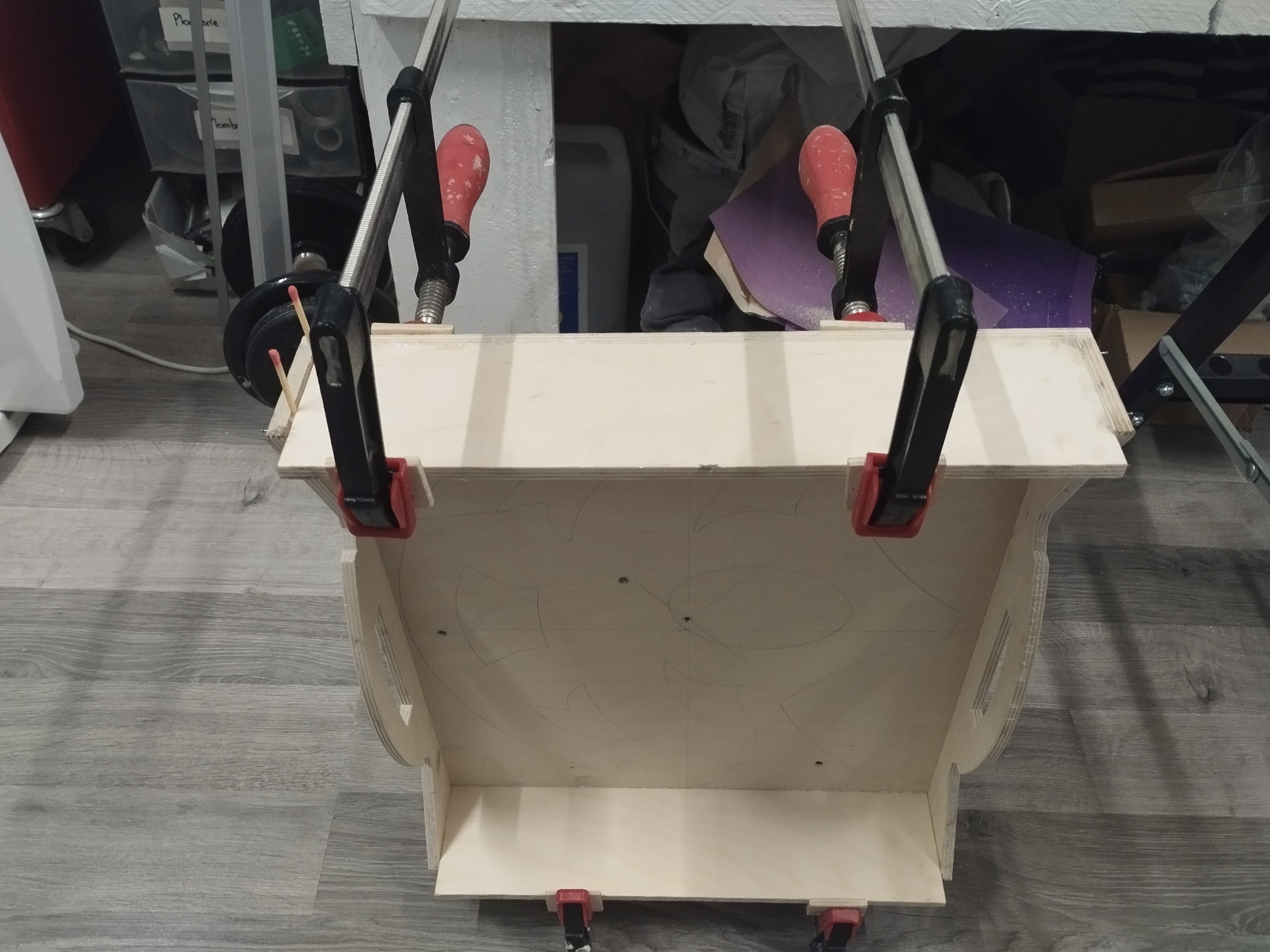

Hello,

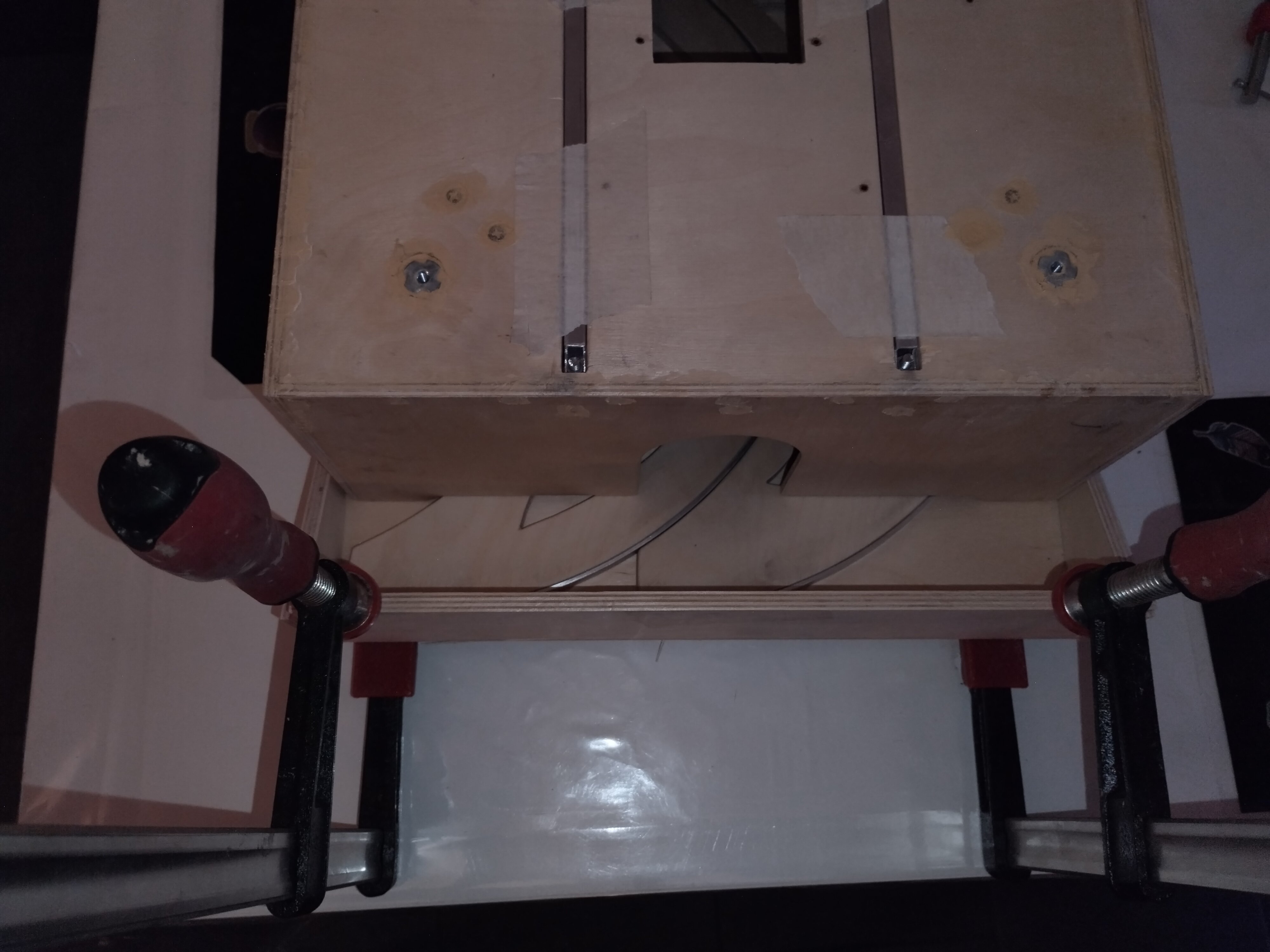

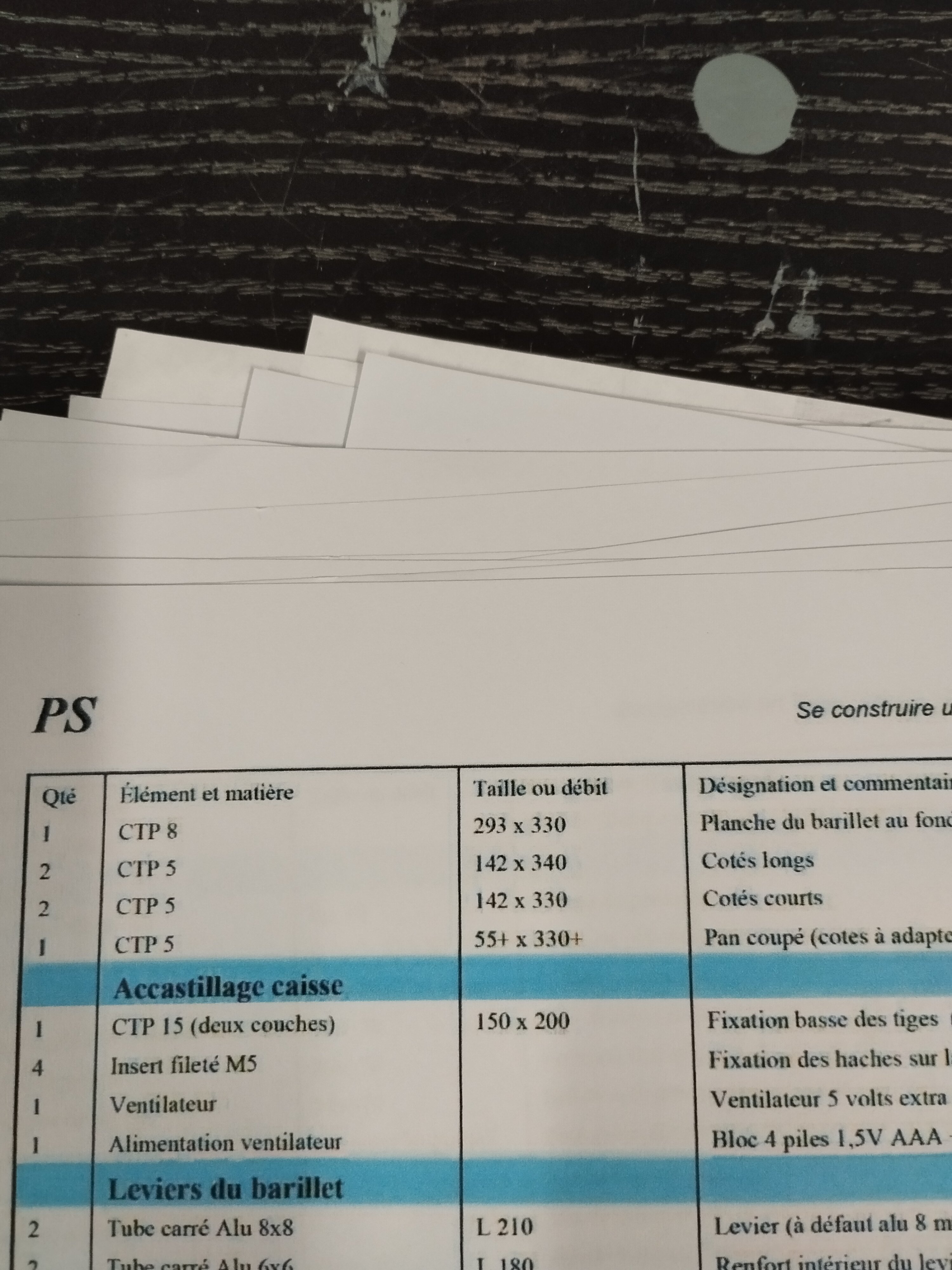

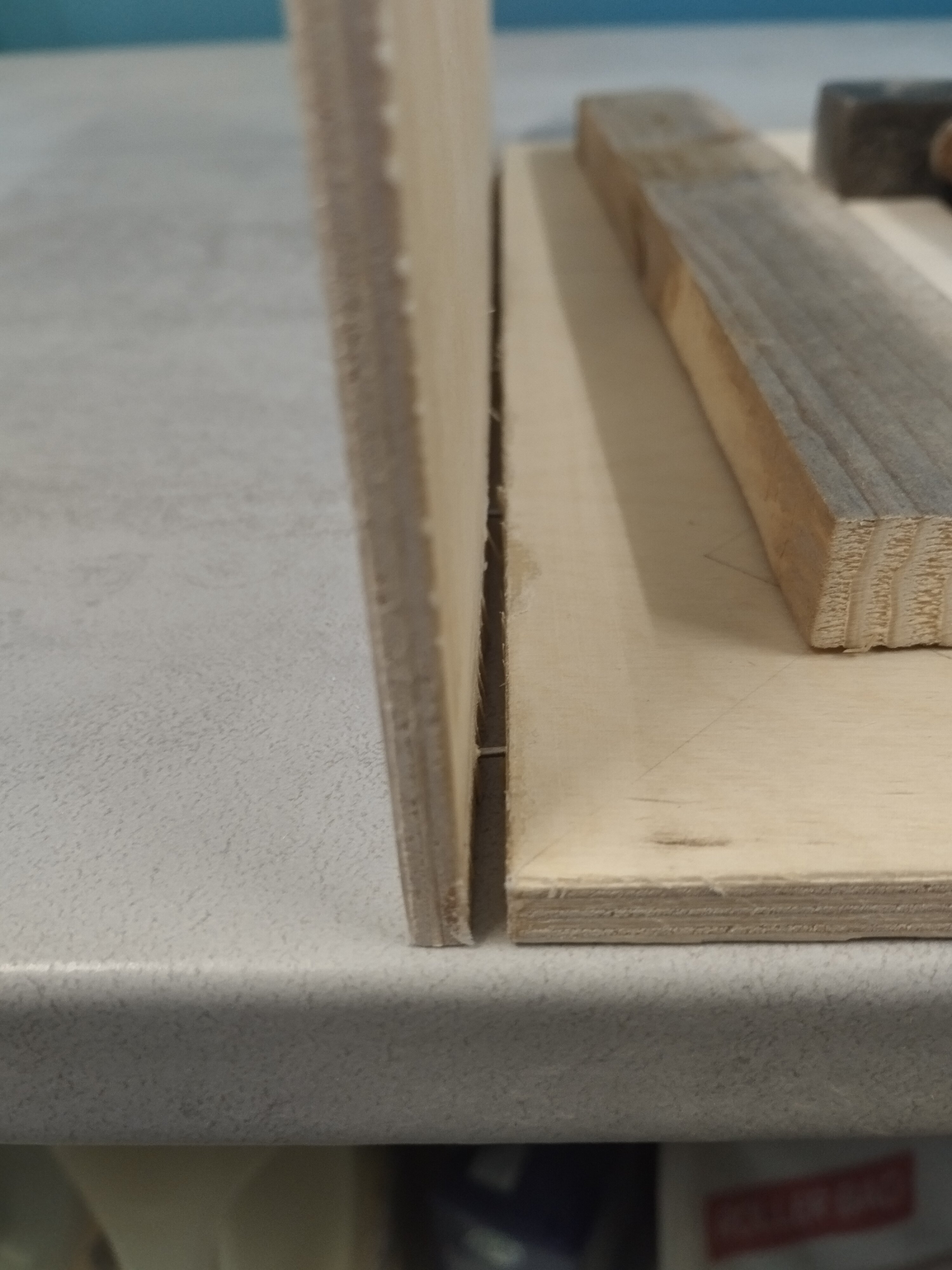

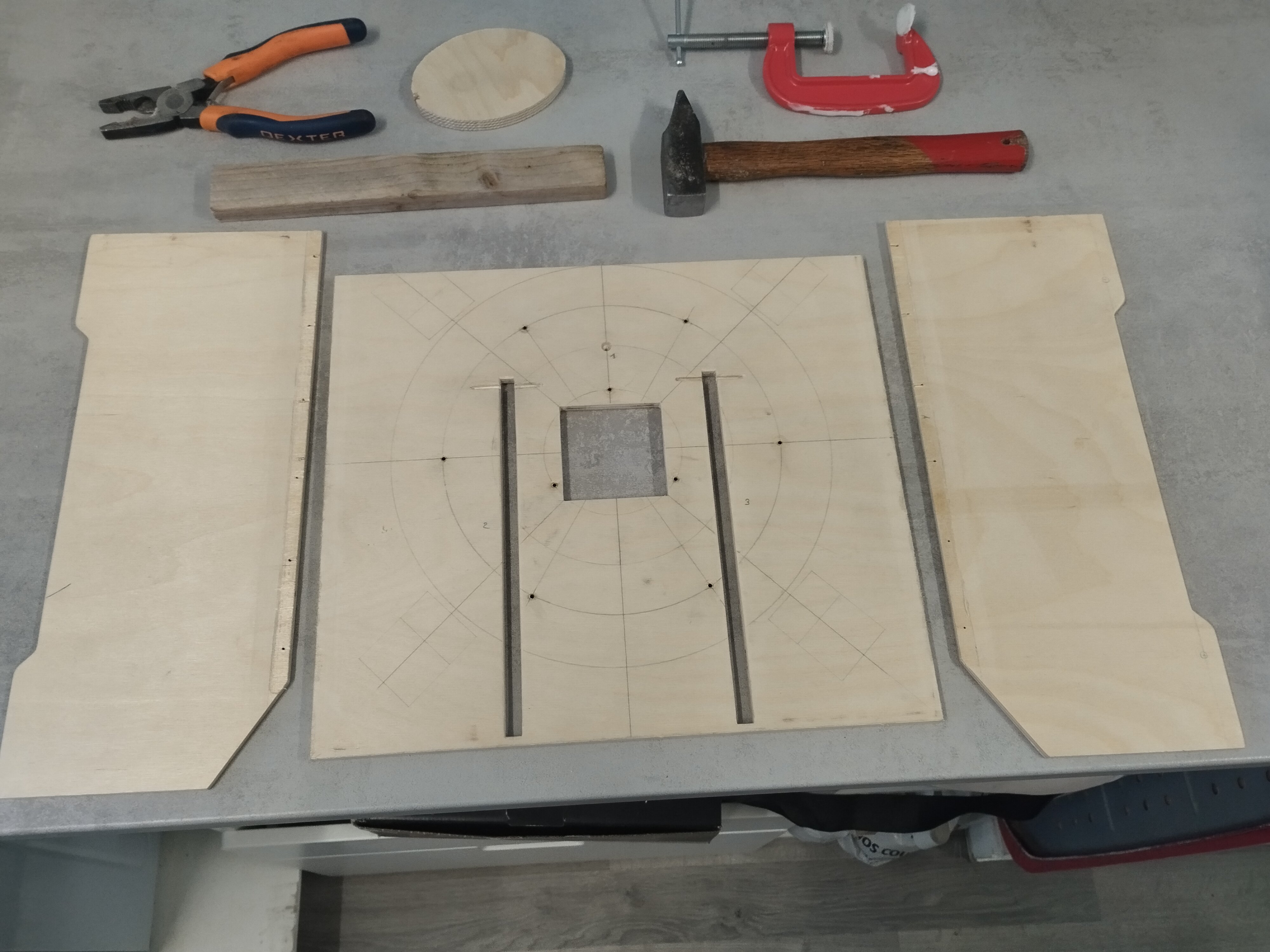

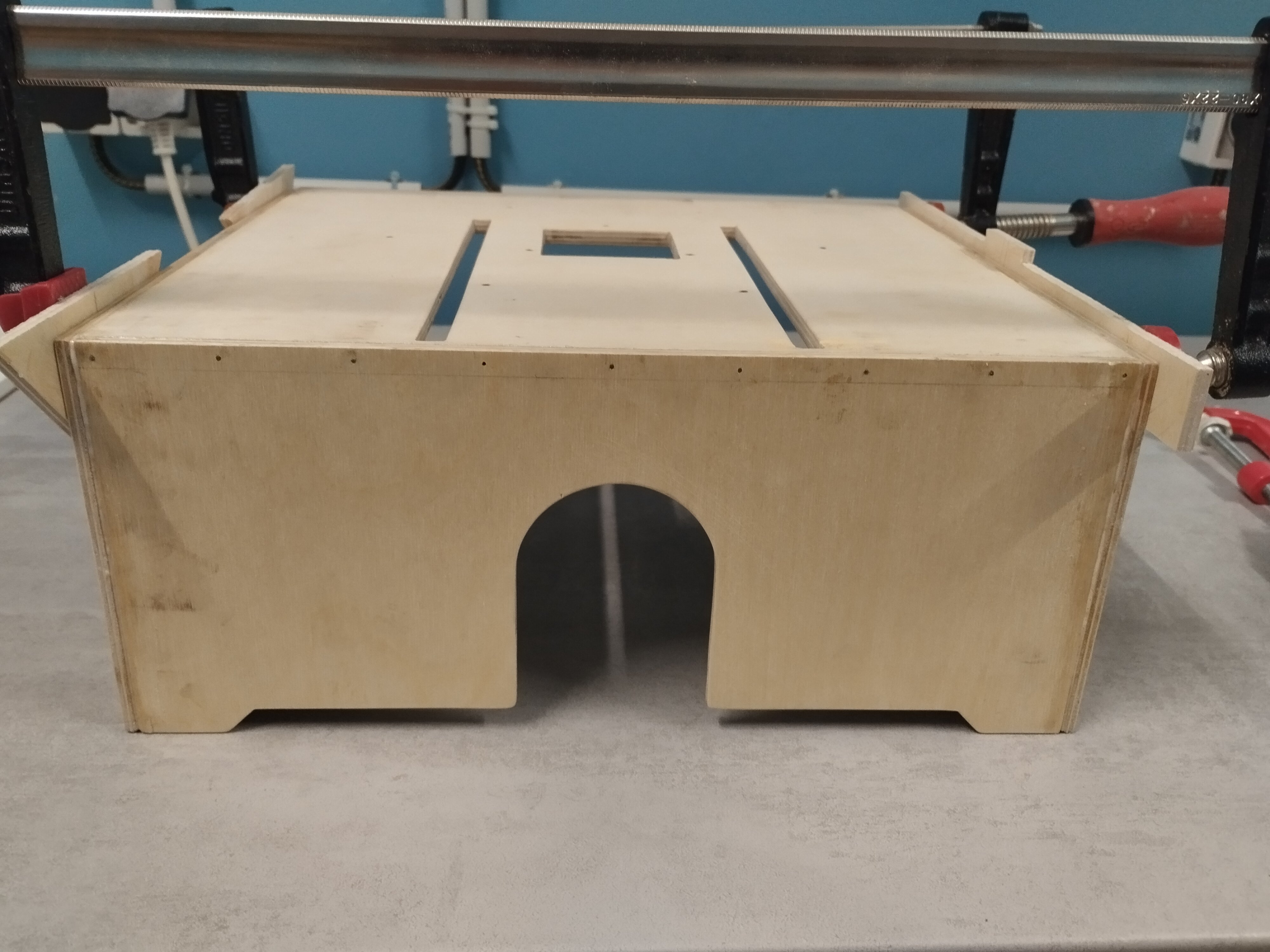

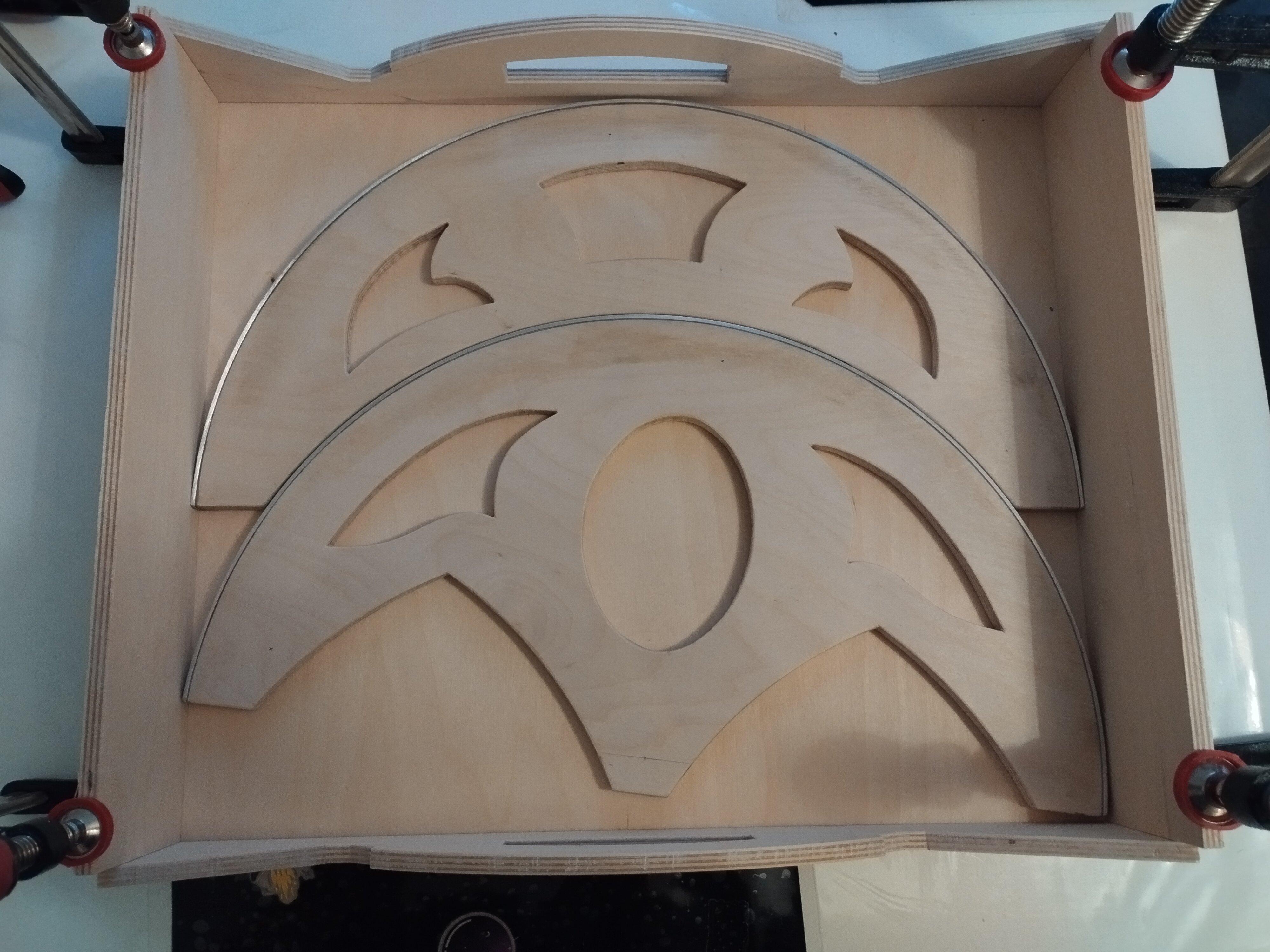

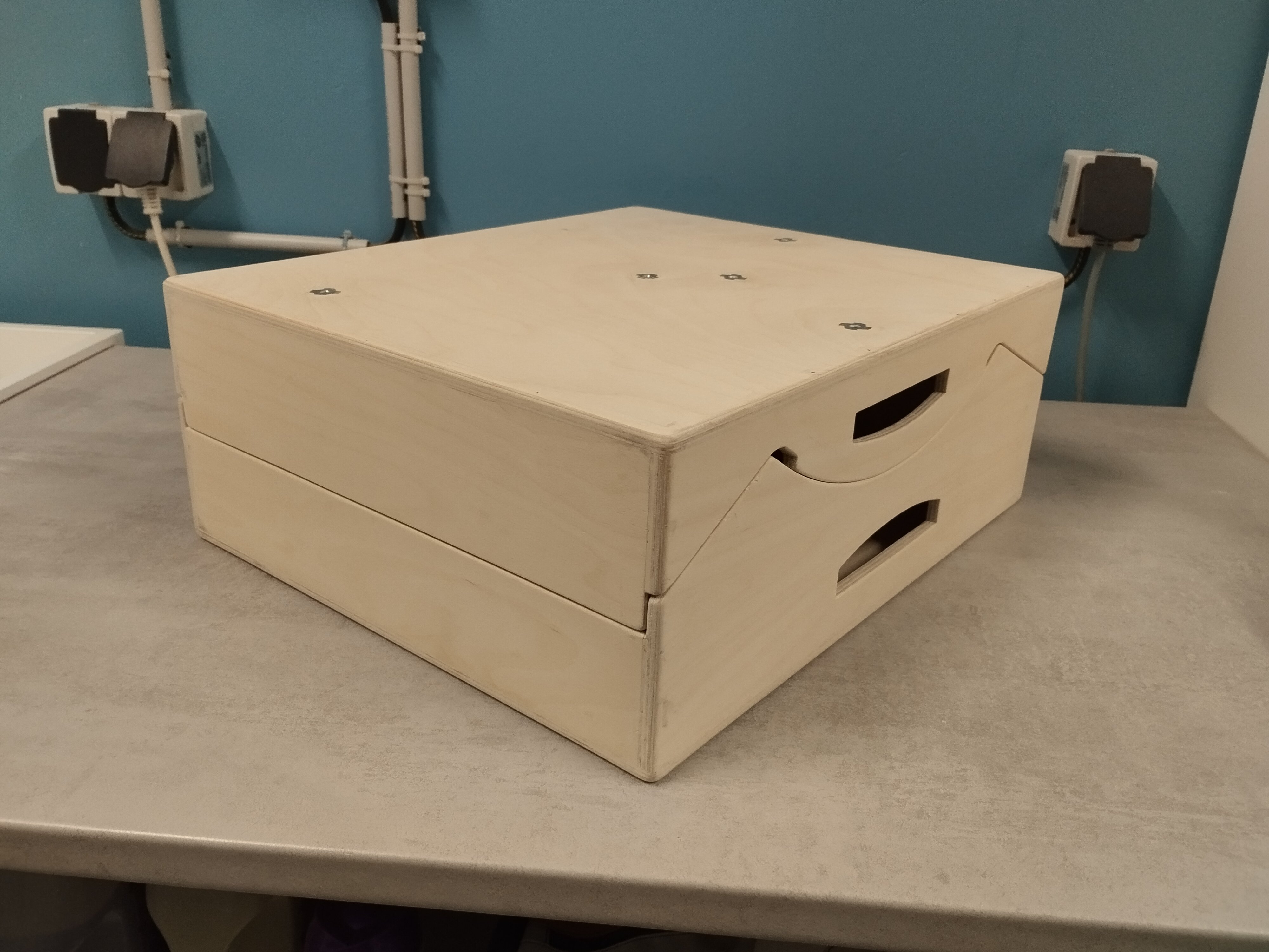

Au secours j'ai un gros problème !

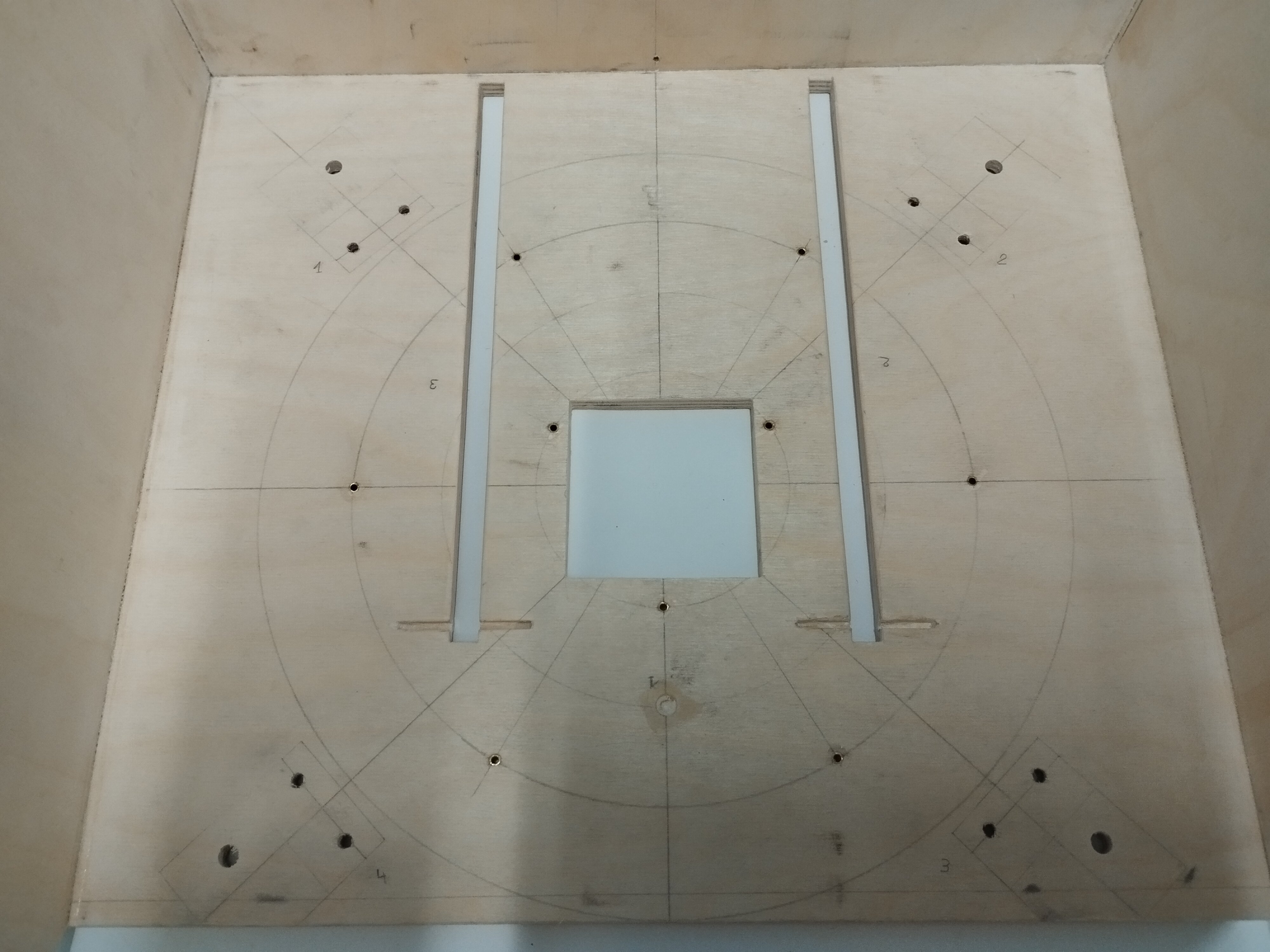

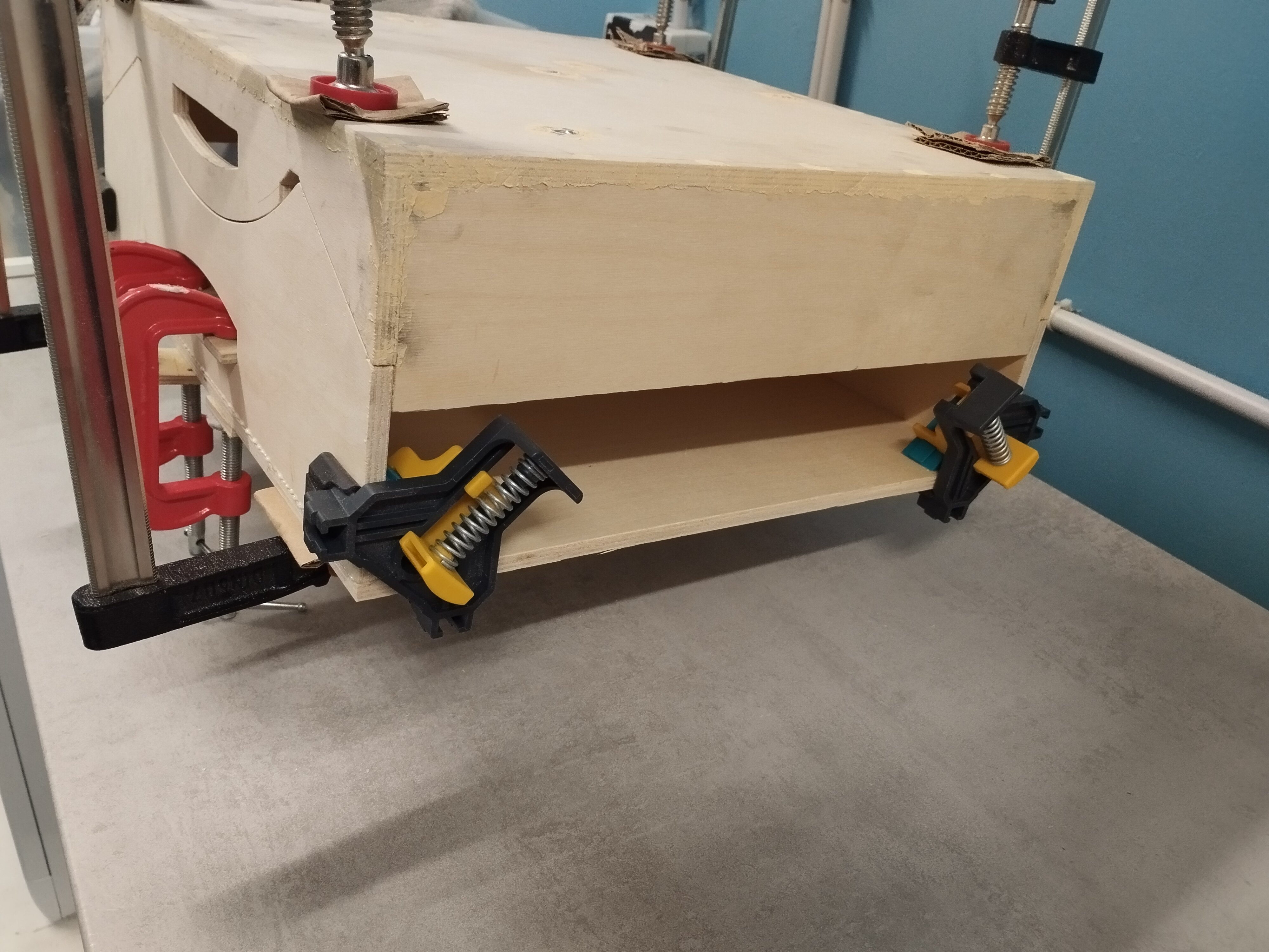

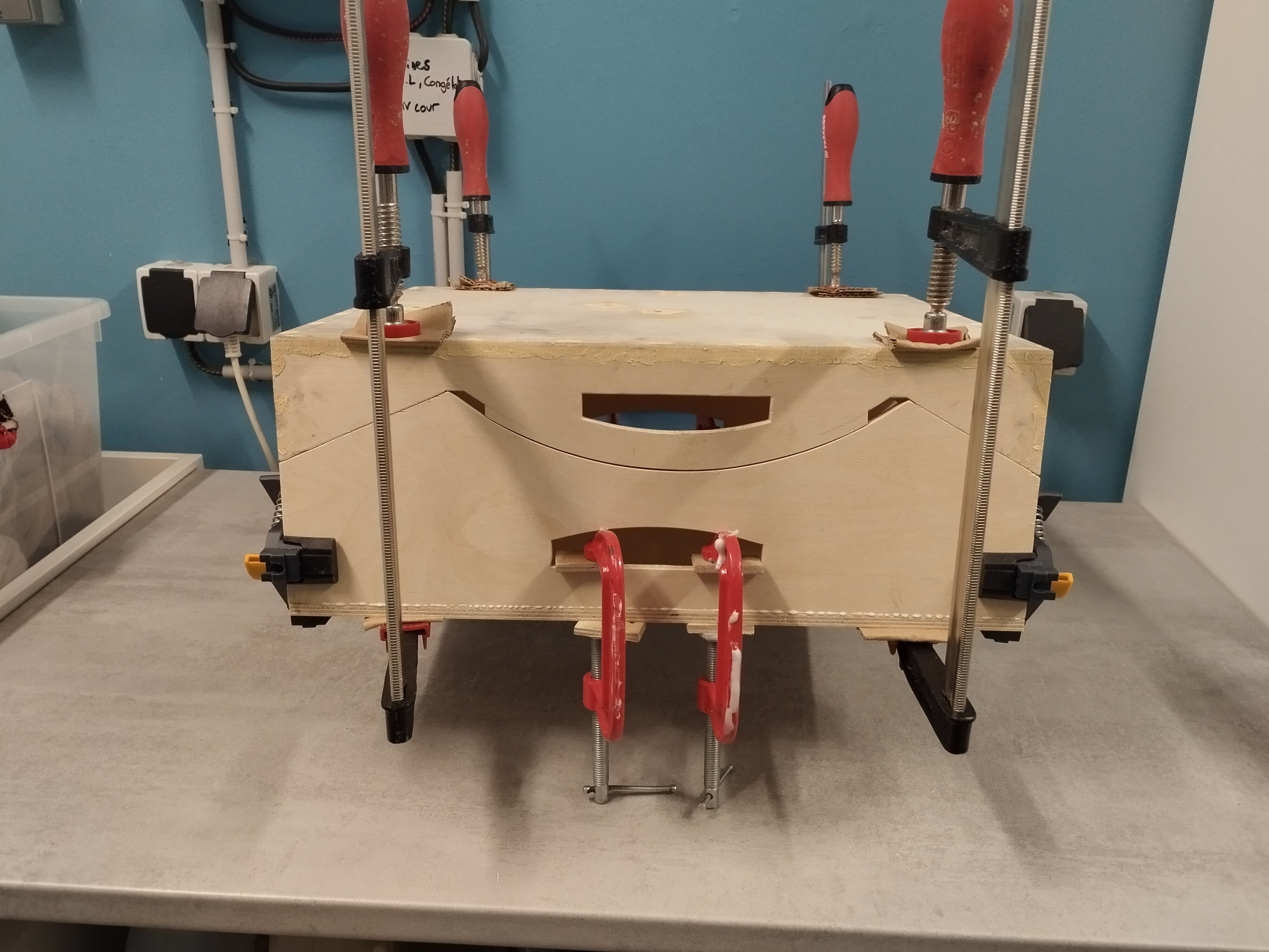

Ce soir j'enlève les serre-joints et je regarde si tout est OK avant le collage des deux autres côté : je place à blanc et j'admire le travail...sauf qu'en fait y'a un souci :

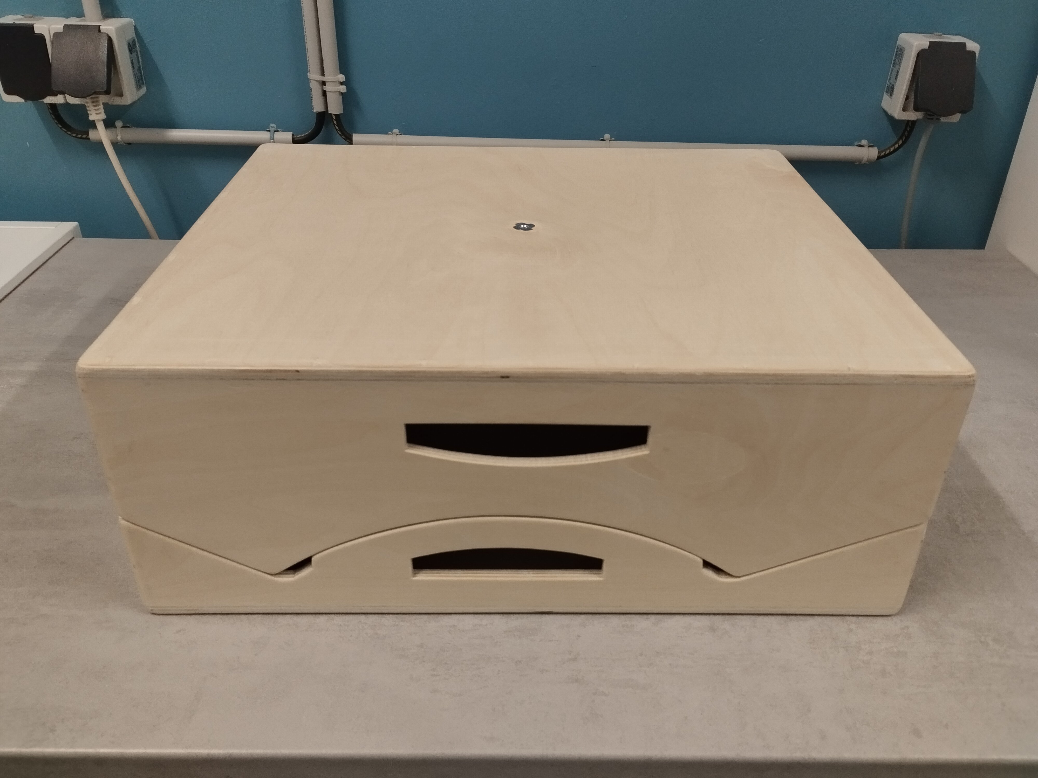

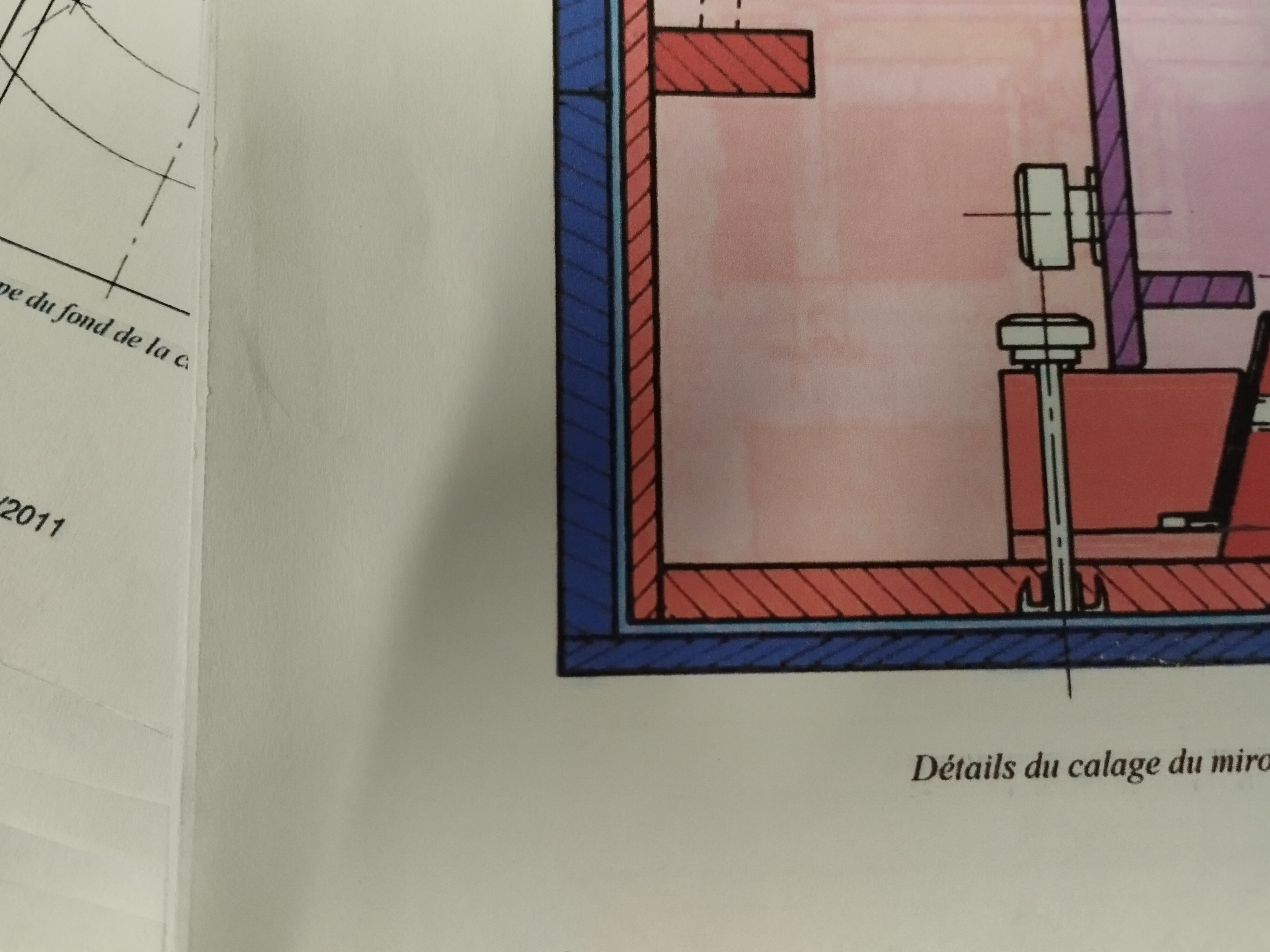

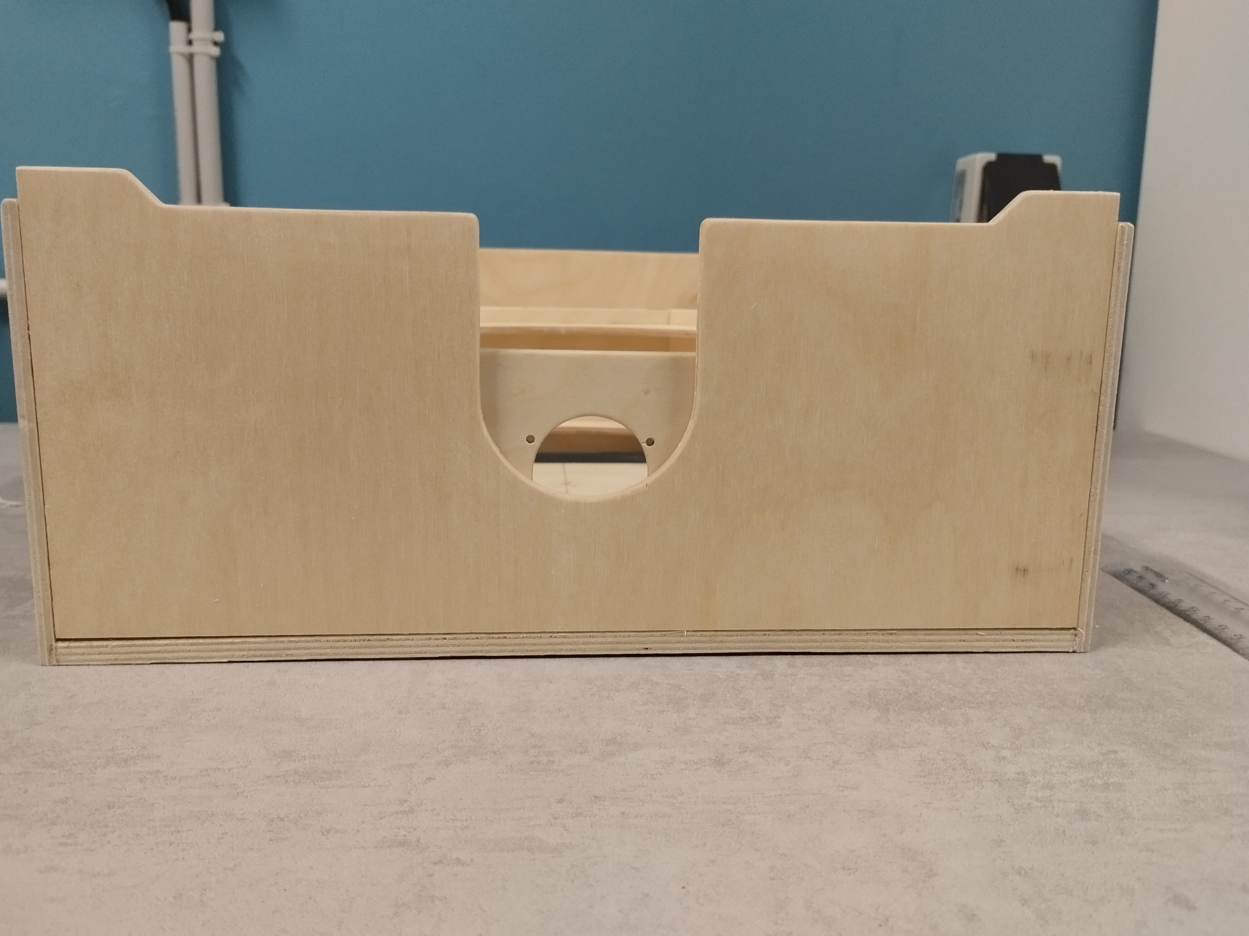

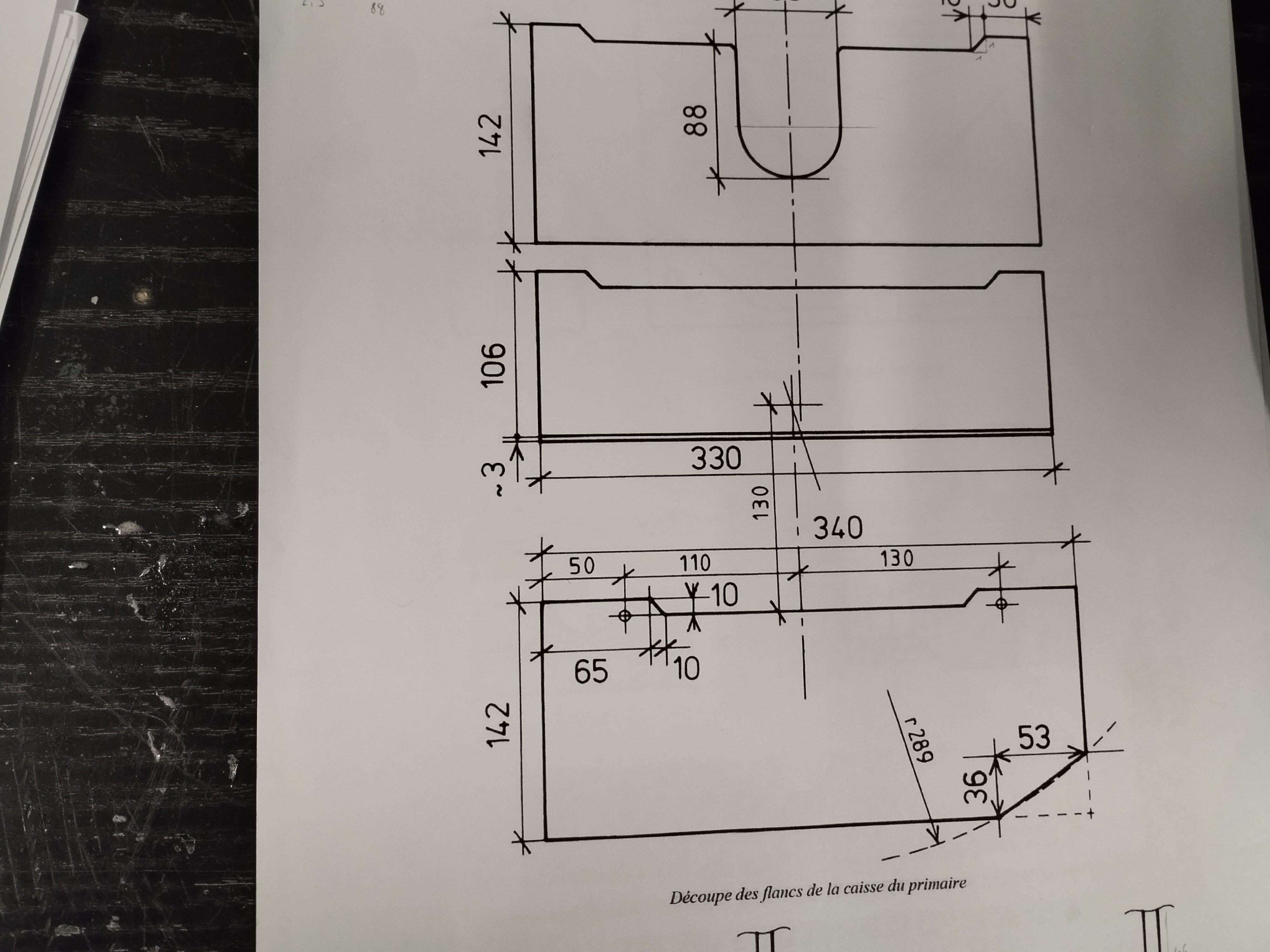

La planche avec l'ouverture devrait être au même niveau que les flancs non ?
Alors là jme dit que j'ai fait une boulette et que j'aurais dû coller les flancs en les posant SUR la planche du barillet et pas à côté...mais si j'avais fait ça la cage du secondaire ne pourrait pas rentrer comme ça :

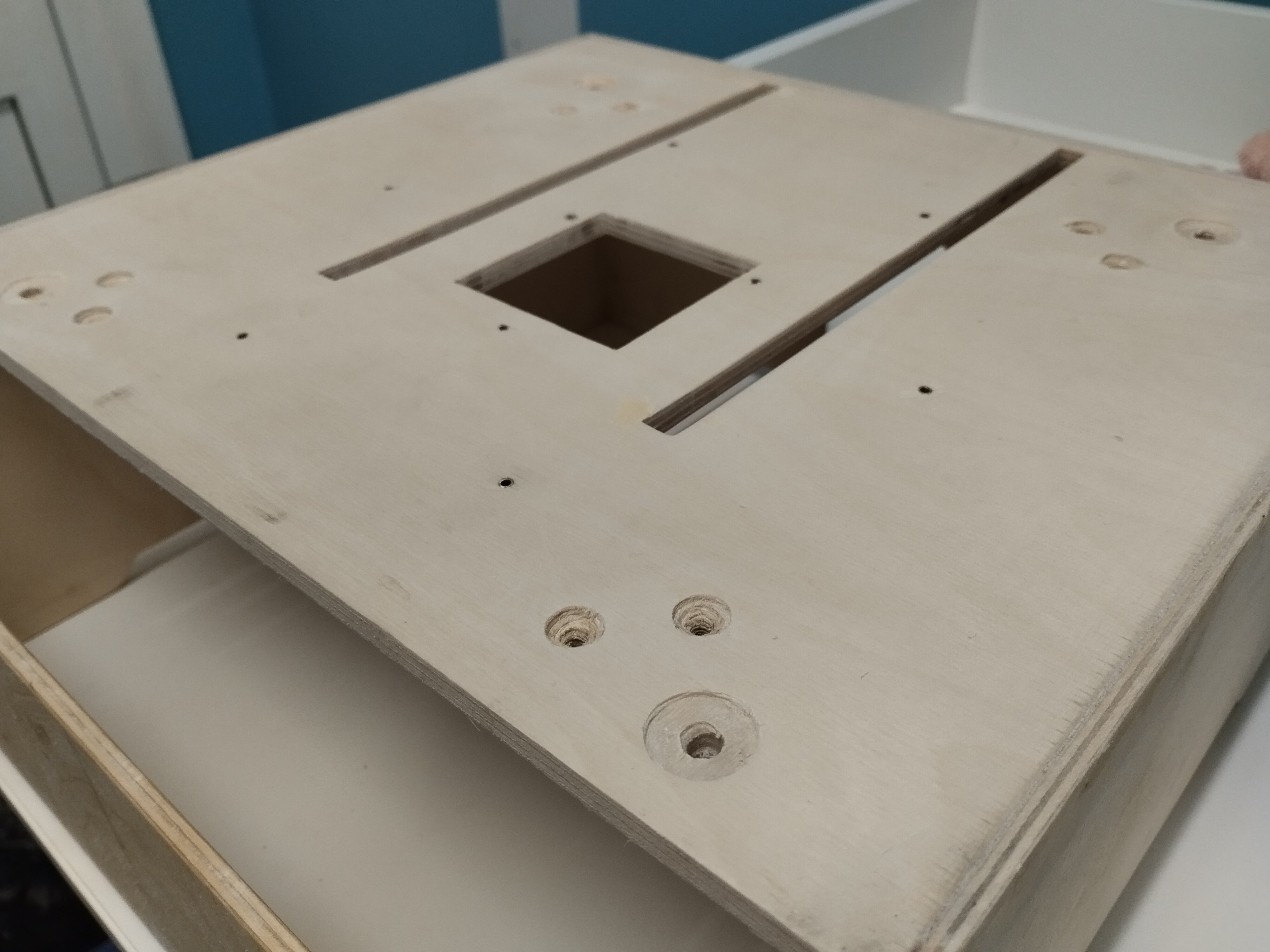

Donc y'a un truc qui cloche. Ma planche avec l'ouverture pour le PO va se retrouver posée SUR la planche du barillet alors que sur les plans elle est derrière :
Si je fais comme sur le plan alors elle est trop courte et ne recouvre pas les flancs. Si je fais comme mon montage alors elle est trop haute et je dois la recouper...MAIS sur les plans elle fait bien la même hauteur de 142mm que les flancs :
Du coup j'ai merdé quelque part mais je ne vois pas où... Trop dégoûté si je dois tout recommencer 😓😓😓😓😓😓
  • Snif, c'est trop triste 2
Il m'aurait fallu une planche de 340mm de long comme les flancs pour que ça marche, mais c'est bien écrit 330mm sur les plans :
Moi pas comprendre 😫
Je crois savoir où j'ai merdé : j'ai collé les flancs en premier et donc au ras de la planche du barillet
Alors que ça aurait dû dépasser de 5mm si j'avais commencé par coller la planche avec l'ouverture du PO 😵.
Je crois que je suis bon pour refaire une planche de 340 au lieu de 330 et raboter 5mm de l'autre côté des flancs au niveau du pan coupé, à moins qu'il y ait une autre solution ? Ça me paraît difficile de décoller les flancs maintenant...😰
Bon diagnostic.
Les expert du strock diront si je dis des bêtises mais est-ce rédhibitoire que les fonds de 330 mm soient décalés de 5mm vers le pan coupé ?
Si c'est ok, tu pourrais simplement réduire la hauteur de ta planche de l'épaisseur du fond de la boîte pour retrouver un alignement en haut. Et la coller sur le fond.
Sinon, comme tu dis il reste à refaire une plache à 340mm et à réduire de l'autre coté.
Bon courage, les erreurs permettent aussi d'apprendre. Tu ne te referas pas avoir.

il y a 7 minutes, Adrien44 a dit :
C'est la grande question que je me pose depuis une heure 😄 ça va changer la manière dont la planche du barillet sera biseautée et le collage du pan coupé, mais peut être pas d'influence sur le reste.
Après ça décale les ouvertures faites pour les haches mais pareil c'est de peu donc pas forcément un souci.
il y a 11 minutes, Adrien44 a dit :
J'y ai pensé mais je me retrouve avec les leviers à ras de la planche et qui risquent de frotter, et les vis de collimation se décalent aussi de 5mm. En fait on peut rien toucher sans que ça chamboule pas mal de choses, c'est chiant et beau à la fois tellement le truc est chiadé 😅
il y a 13 minutes, Adrien44 a dit :
J'en ferai d'autres 😆. Mais clairement si je devais recommencer je ne referai pas celle ci.
En tout cas merci pour ton passage et tes encouragements 🙂.
J'attends l'avis des experts avant de faire pire que maintenant 😉
De mon expérience, quand je fais ce genre de chose, je fais un plan à lechelle 1 et positionne dessus tout les éléments. Ca permet de voir si tout est ok.
Bonne suite.
Adrien

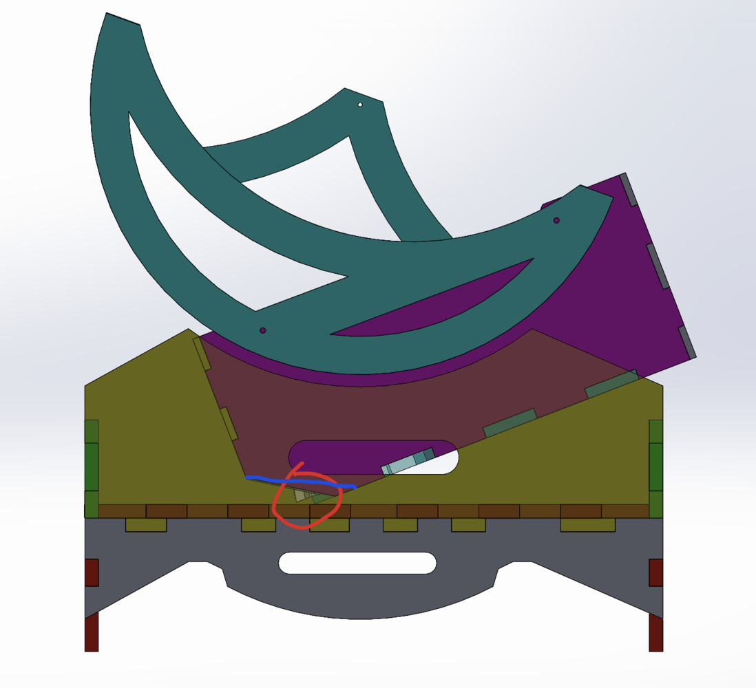

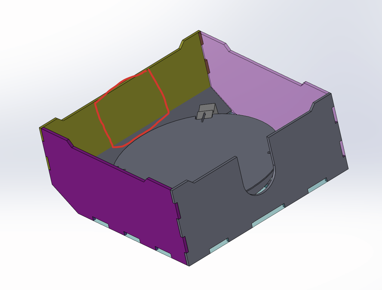

c'est con!!
tu peux refaire le panneau Ar  avec le trou du PO en 340.  ça ne devrait pas changer bcp de chose, mais il faudrait centrer le miroir.
donc 2 choix possible pour corriger les 5mm trop long.
1-  tu gardes les cotés latéraux en 340 decalés de 5mm,  par contre pour eviter les defauts de géométrie avec les longueur de tube et de centrage des la CS et du miroir.tu fais des coins pour les tubes avec 5mm de plus pour conserver la même position. une fois ranger la CS va bouger  dans la CP, donc tu pourras ajouter une petite piece en 5mm sur la face interne avt de la CP (à faire au cas où...).
image.png.646e3103dd02fdfb4b1f8dc2ddf028e8.pngimage.thumb.png.2aab44b7ceba260bd943aff4413ca458.png
il faudra aussi faire une petite modif dans le pan coupé car ça passe juste dans le fond du rocker; donc il faut que tu le decales de 5mm. comme en dessous.
2- tu coupes les cotés lat' à 335mm, comme le trou pour le tourillon va être trop proche du bord tu peux ajouter un rft  collé derriere avec la correction de position.
Je choisirai la version 1.
Yannick
Modifié par yannick78
Avant d'écrire mes bêtises je vais faire un petit disclaimer : je ne suis non seulement PAS un expert, mais je ne suis même pas bricoleur. En fait, j'ai même les deux mains dans une seule moufle.
Ce qui suit ci-après devra donc être considéré avec les plus extrêmes précautions :hmm:.
Comme dit : c'est c* d'être désormais contraint par le collage de cette seule planche. D'où la question de béotien, qui vient naturellement à l'esprit : n'est-il pas possible de la décoller ? Par exemple, en la chauffant au décapeur thermique ? (hem)
Ou alors en la... sciant, avec une scie très fine qui pourrait couper dans la colle entre les planches ?
Pardon si mon intervention est complètement stupide et à côté de la plaque (sans mauvais jeu de mots, hein :)) !
Bon courage !

Salut Yannick,
Merci infiniment pour tout le temps que tu as consacré à m'aider, une fois encore. Jme sens bête...
Je vais tenter la solution 1, j'imagine que dans la 2 faudra quand même modifier le pan coupé...
Et si c'est trop galère je referai toute la caisse mais vraiment deg dans ce cas de devoir refaire toute la planche du barillet 😞... On verra.
Merci @jitou pour ton avis. Pour le moment mon choix reste néanmoins sur la gamme ES. Mais bon vu comment je galère c'est pas demain que je vais commander des oculaires 🫤.
Salut @Vesper, j'ai envisagé cette solution, mais à cause des clous j'ai peur que ce soit difficile de décoller sans tout déglinguer, le bois va morfler. Idem pour la scie je pense...
Je vais tenter de sauver les meubles avec ce qui est déjà en place et on verra.
Par contre si je recommence tout je n'aurais rien à perdre à tenter un démontage, juste pour voir 🙂
Merci pour tes encouragements.

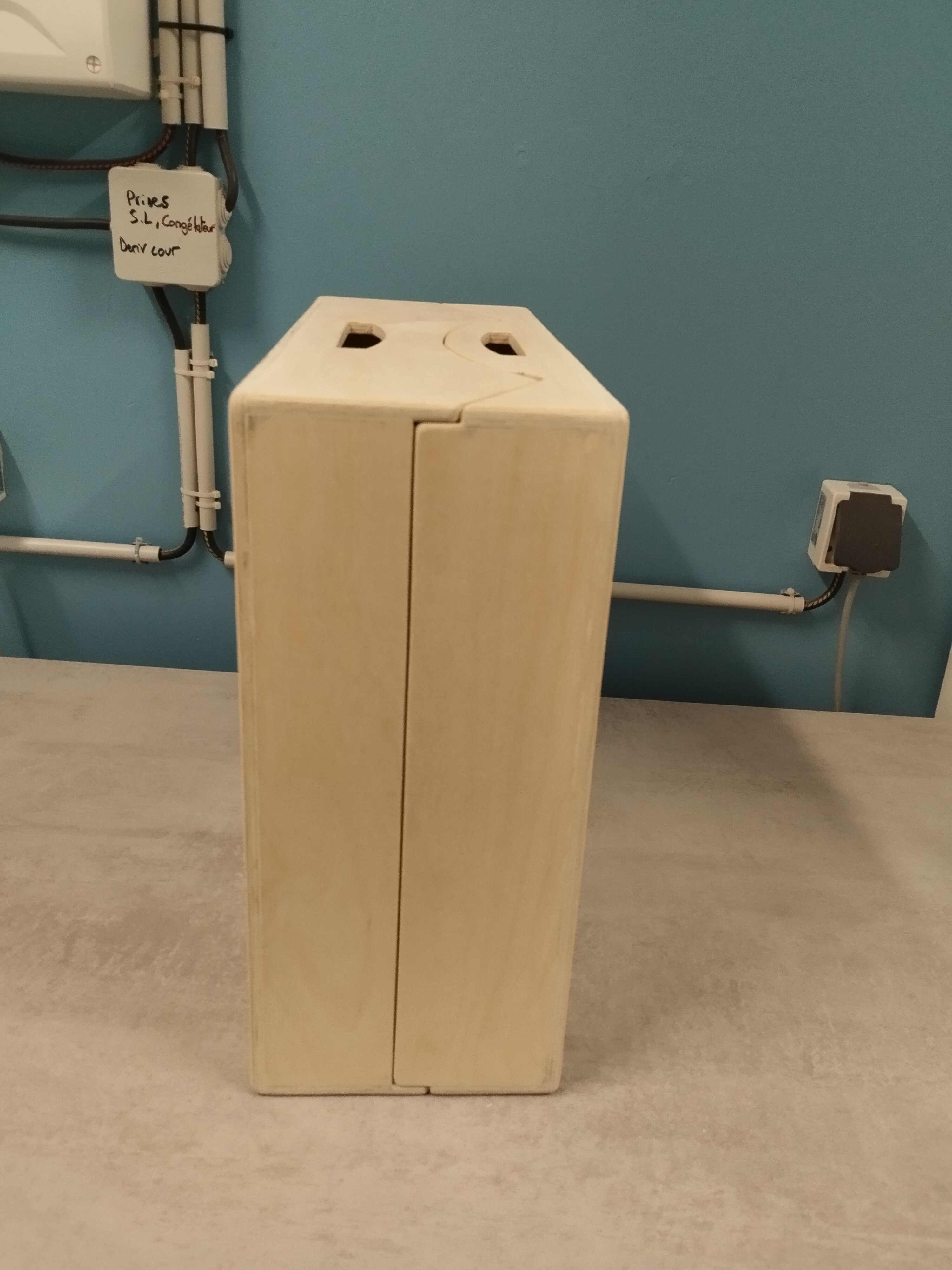

Il y a 3 heures, joker0247 a dit :
Effectivement je me suis dit aussi que c'était peut être un peu tôt de penser aux oculaires, mais je sais aussi que ça aide à se projeter dans un projet aussi ambitieux d'ailleurs qu'on le réalise soit même ou qu'on le fasse faire par un autre et que l'on sait qu'on devra encore attendre quelques mois avant d'avoir le bébé en main :) Courage en tout cas car c'est une aventure mais tu as toute la communauté pour t'aider.
il y a 38 minutes, jitou a dit :
C'est ce que j'apprécie ici, on n'est jamais seul et y'a toujours une bonne âme soit pour aider soit pour encourager et c'est génial.

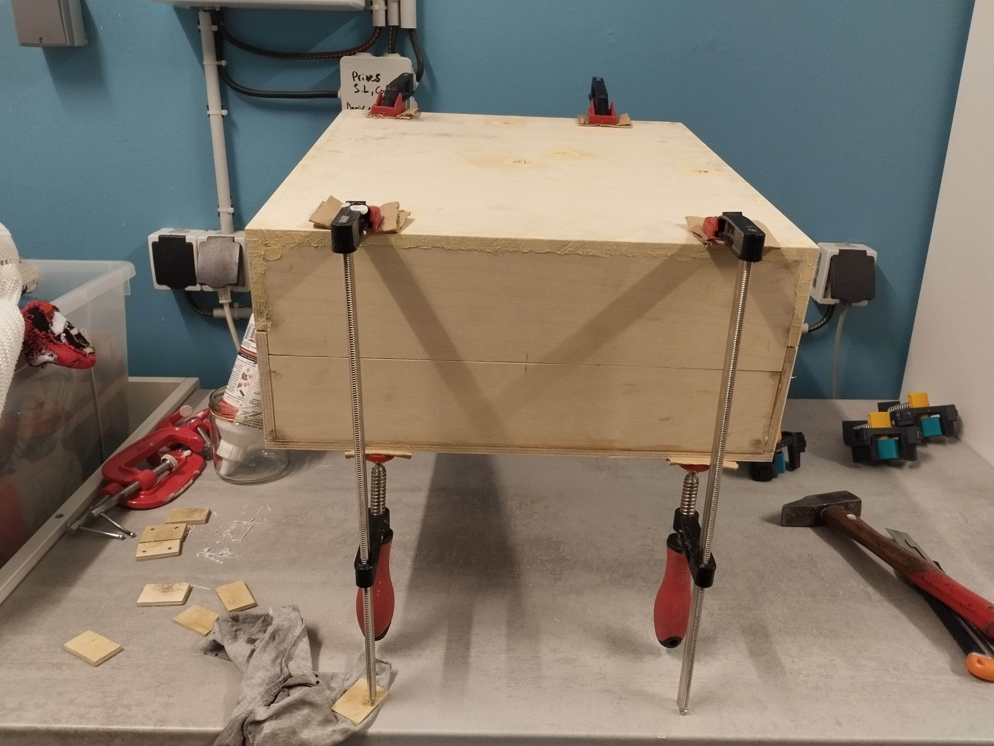

Mais on trouve aussi de l'aide parfois où on l'attendait pas : mon frère est venu me rendre visite cet après-midi, et astucieux qu'il est il m'a encouragé à tenter le démontage. Avec un tasseau, de la patience et quelques coups de marteau bien placés plus tard voilà le résultat :
C'est même pas abîmé !😲
J'ai commencé à y croire en voyant que ça se décollait après quelques minutes à taper tranquillement
Y'a plus qu'à réparer les petits éclats et poncer mais je ne pensais pas que ce soit possible 😊( ça n'aurait peut-être pas marché avec un bois de moins bonne qualité)
Je vais pouvoir réveillonner l'esprit plus tranquille et retenter un montage, correct cette fois 🫡
Petit clin d'œil à @Vesper pour dire que comme quoi y'a pas d'idées stupides 😉👍.
Allez au boulot (bouleau !) maintenant 🙂

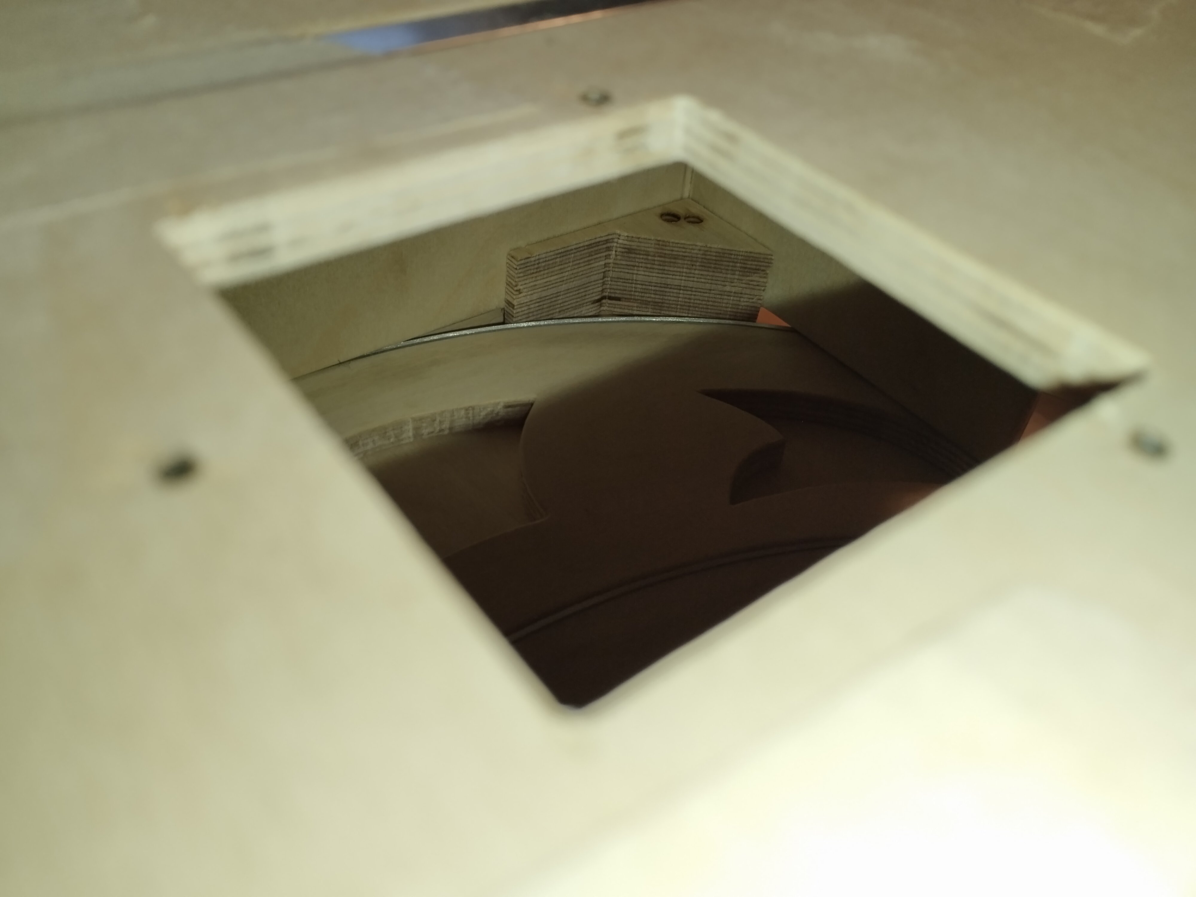

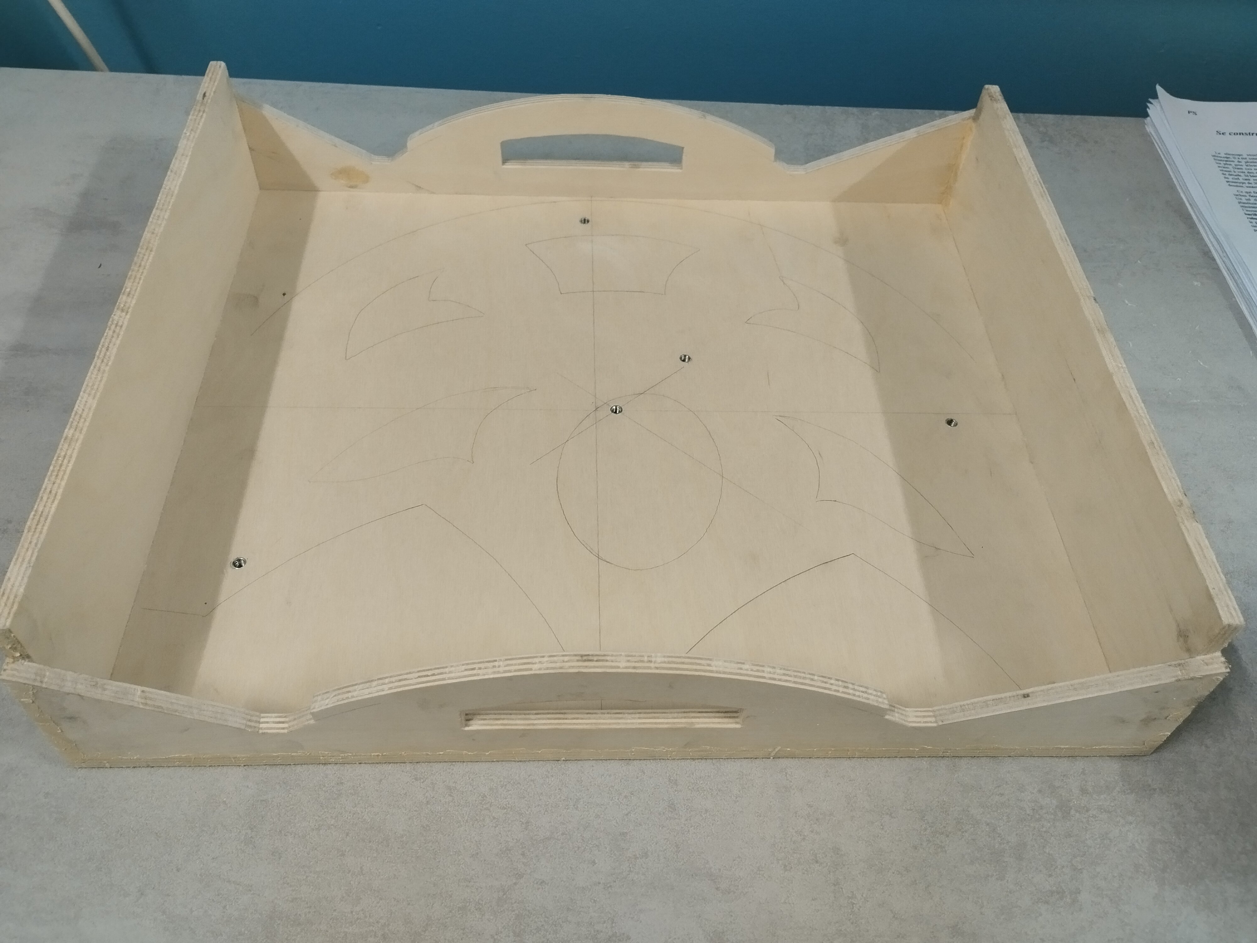

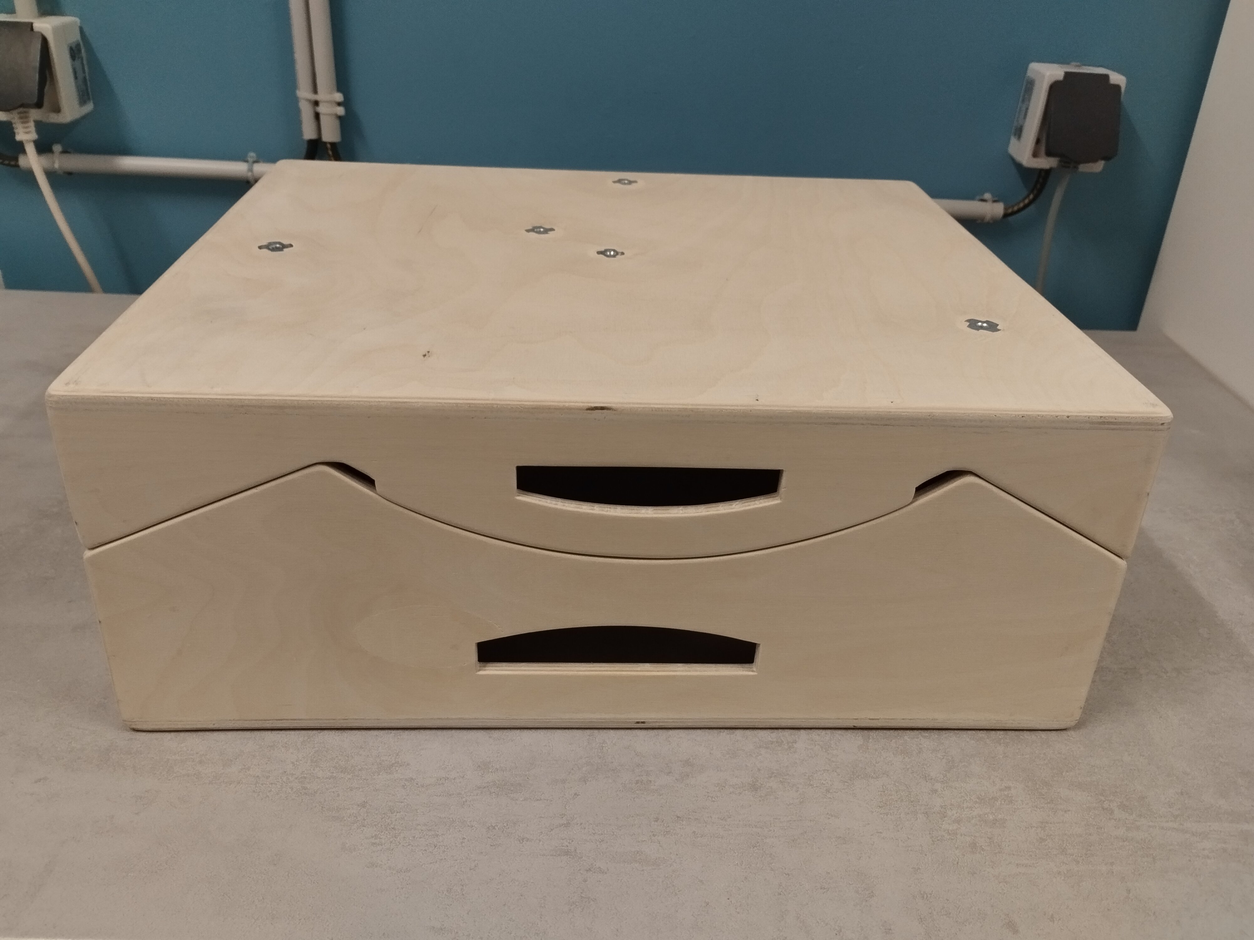

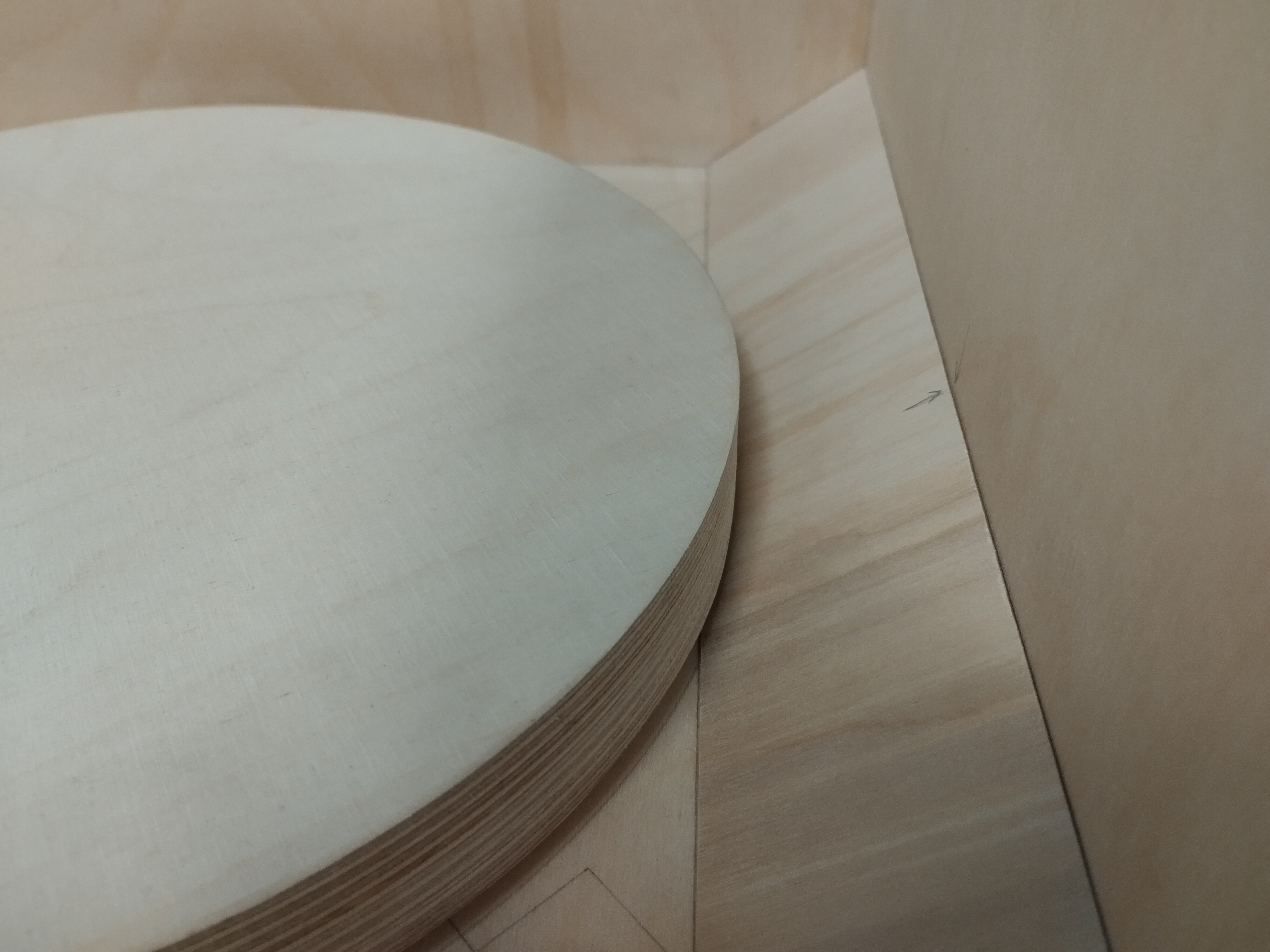

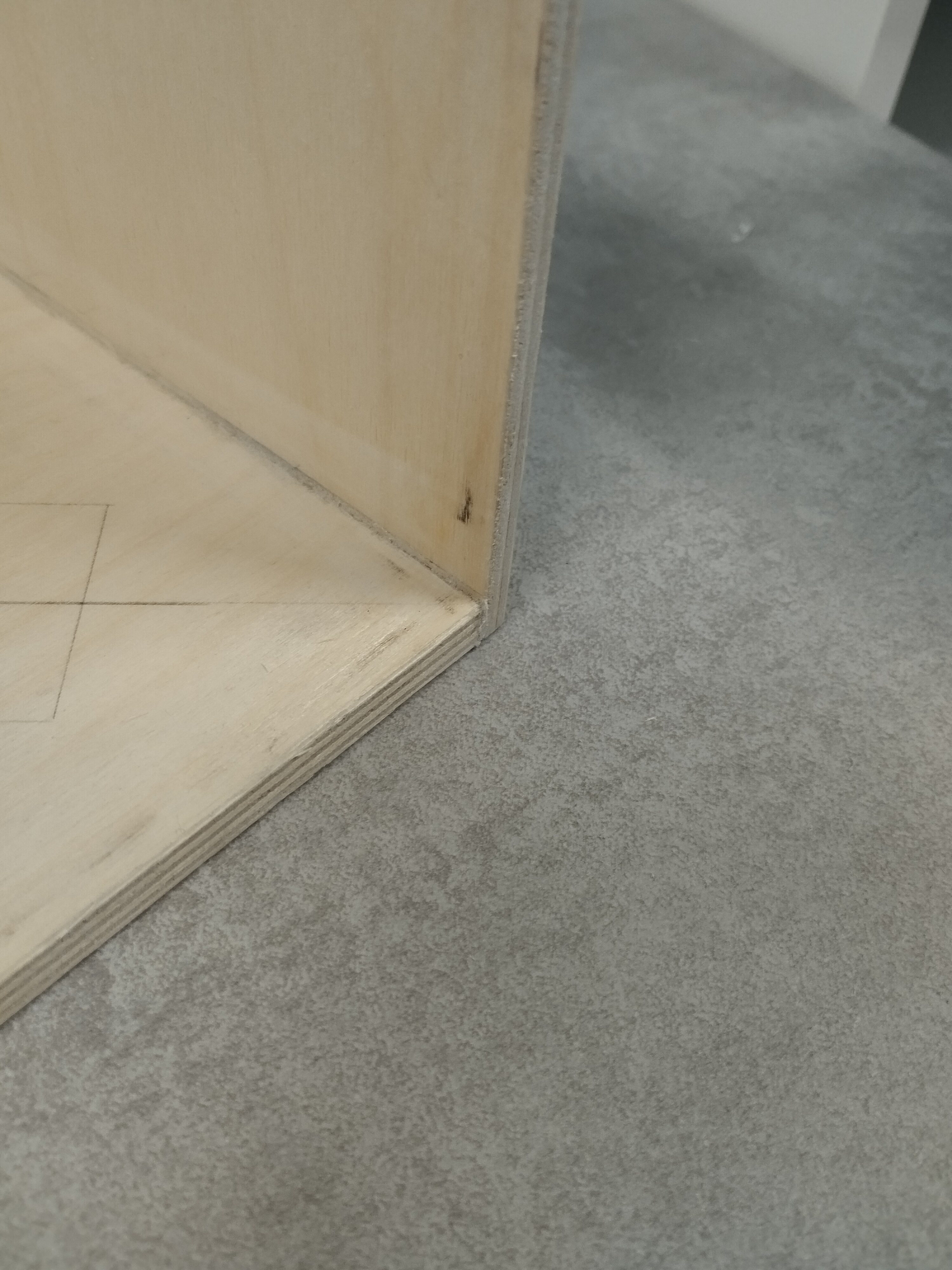

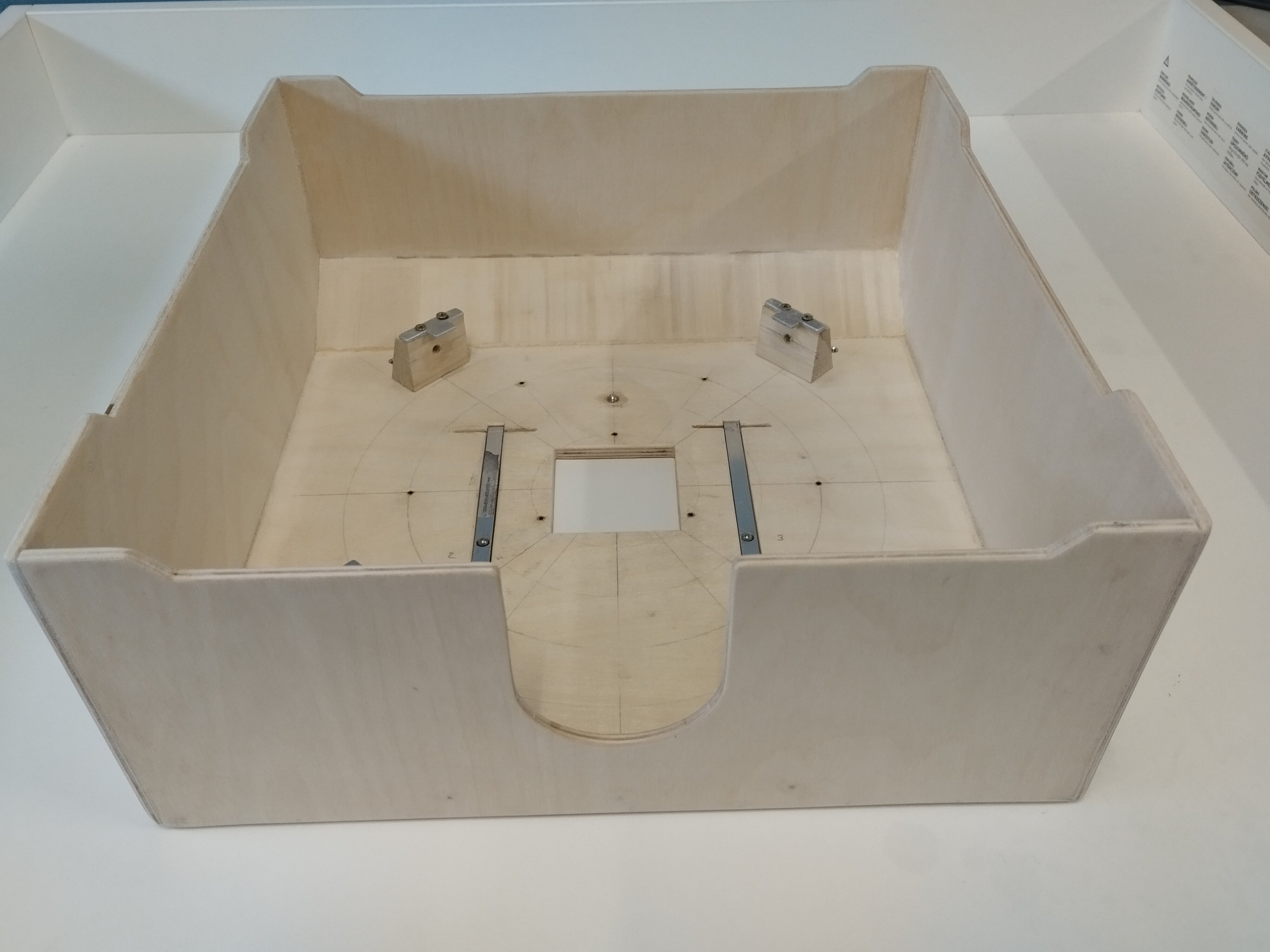

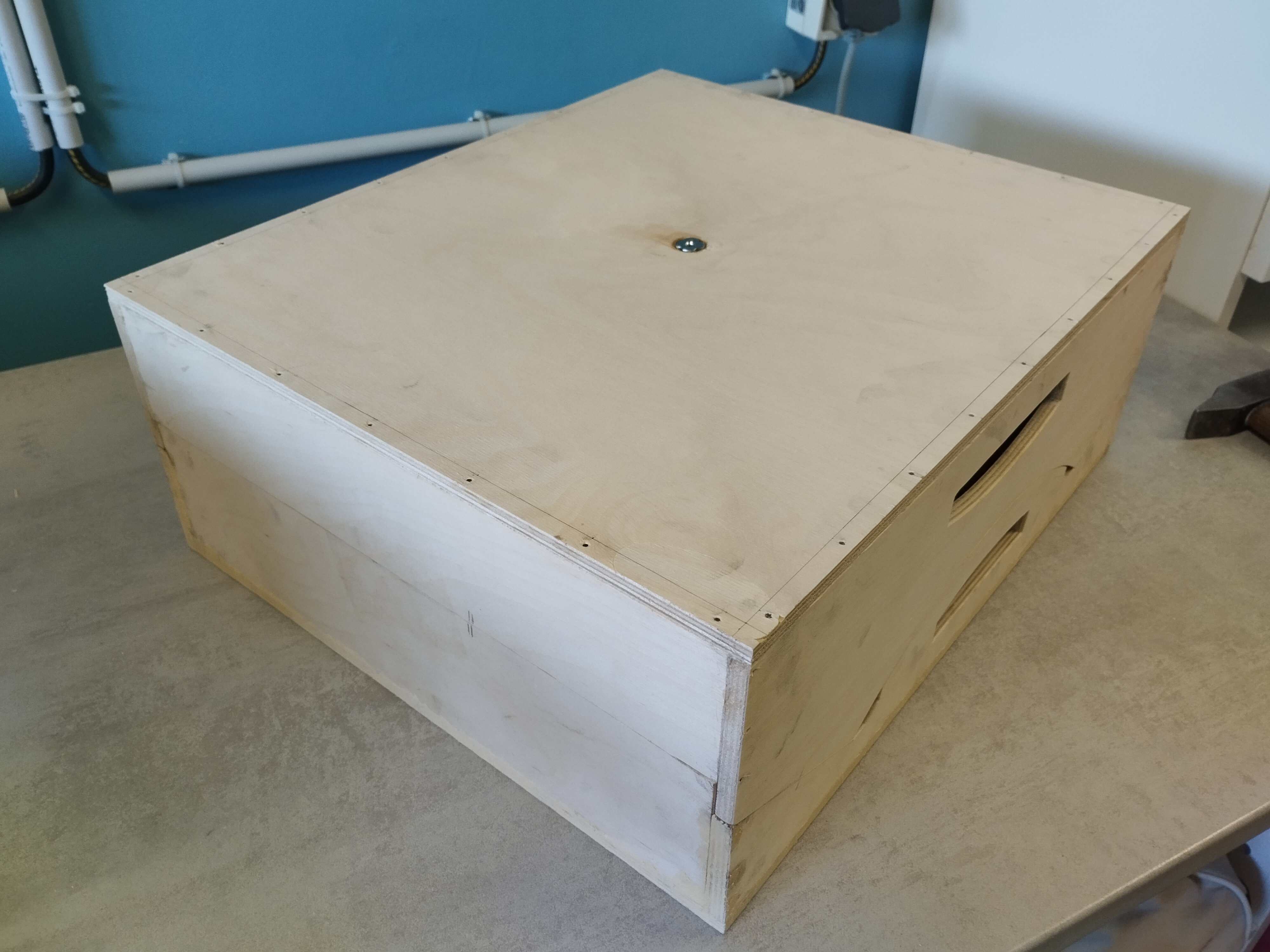

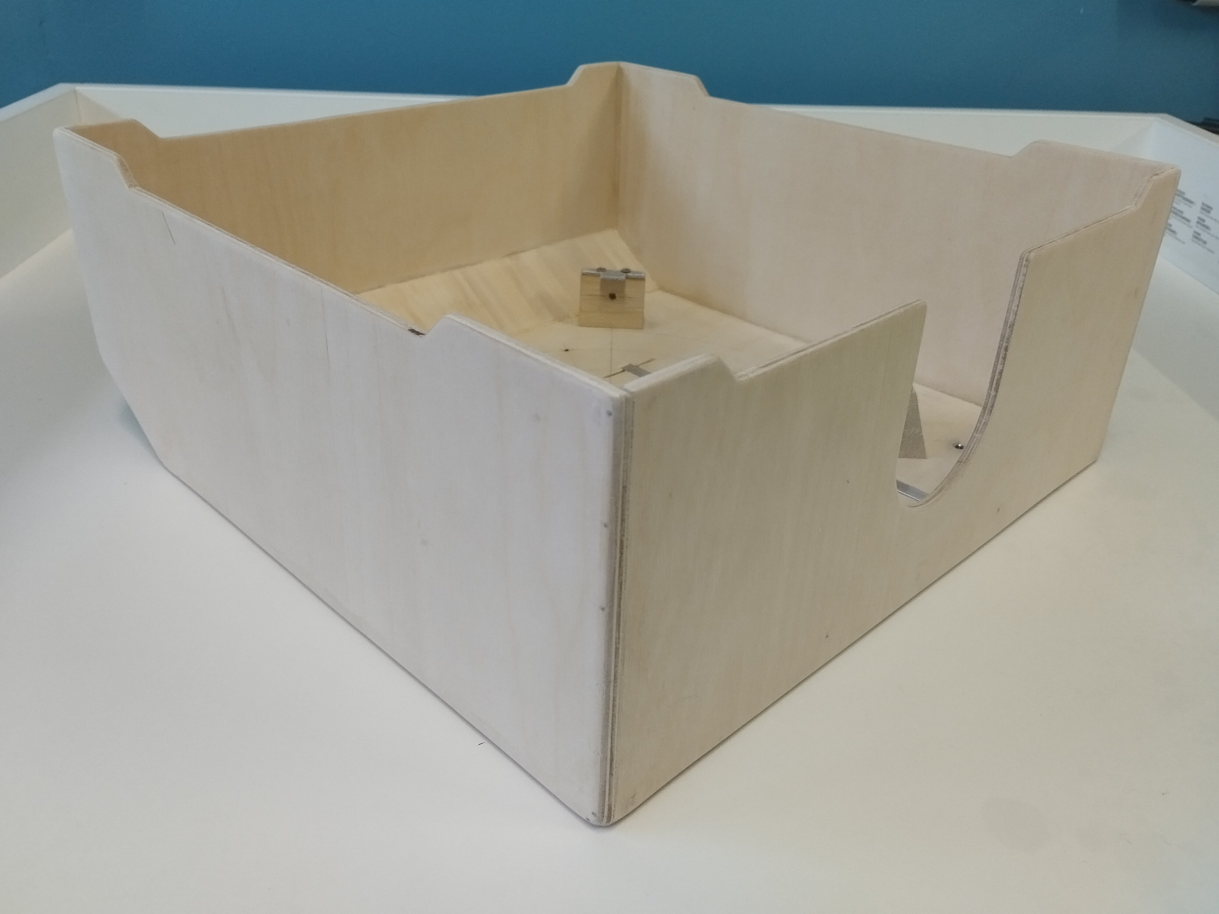

Hello,
après ma malheureuse mésaventure de la dernière fois j'ai depuis pu remonter comme il faut cette fichue caisse en prenant mon temps et vérifiant tout avant collage. Cette fois c'est la bonne 😀
IMG_20231227_184754.thumb.jpg.65dc0fb17a4783ce03cab452b9cfa733.jpgIMG_20231228_185600.thumb.jpg.82cdbc476ea991577c436dbed376b11e.jpg

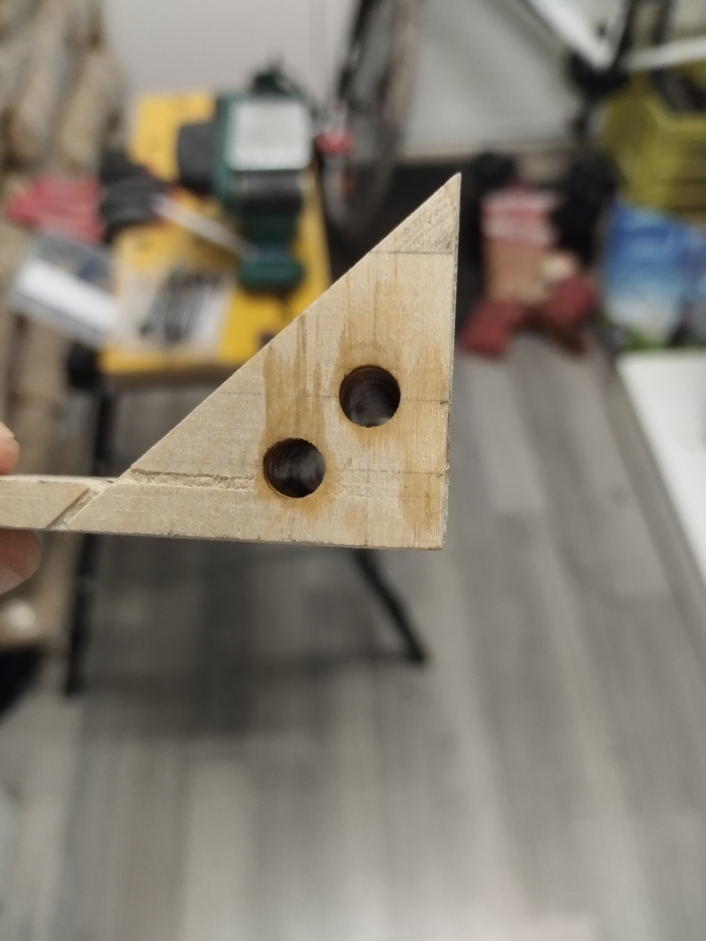

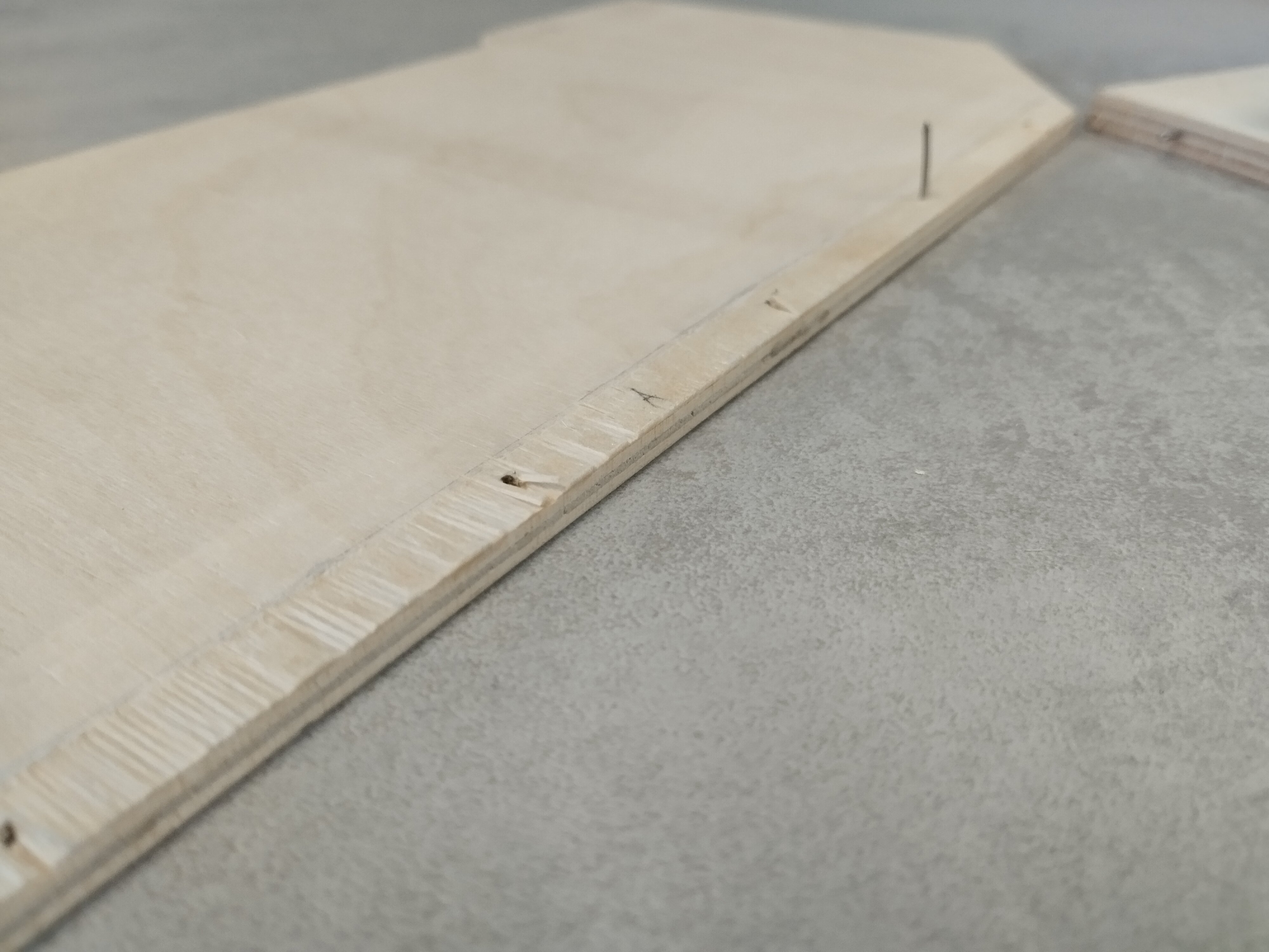

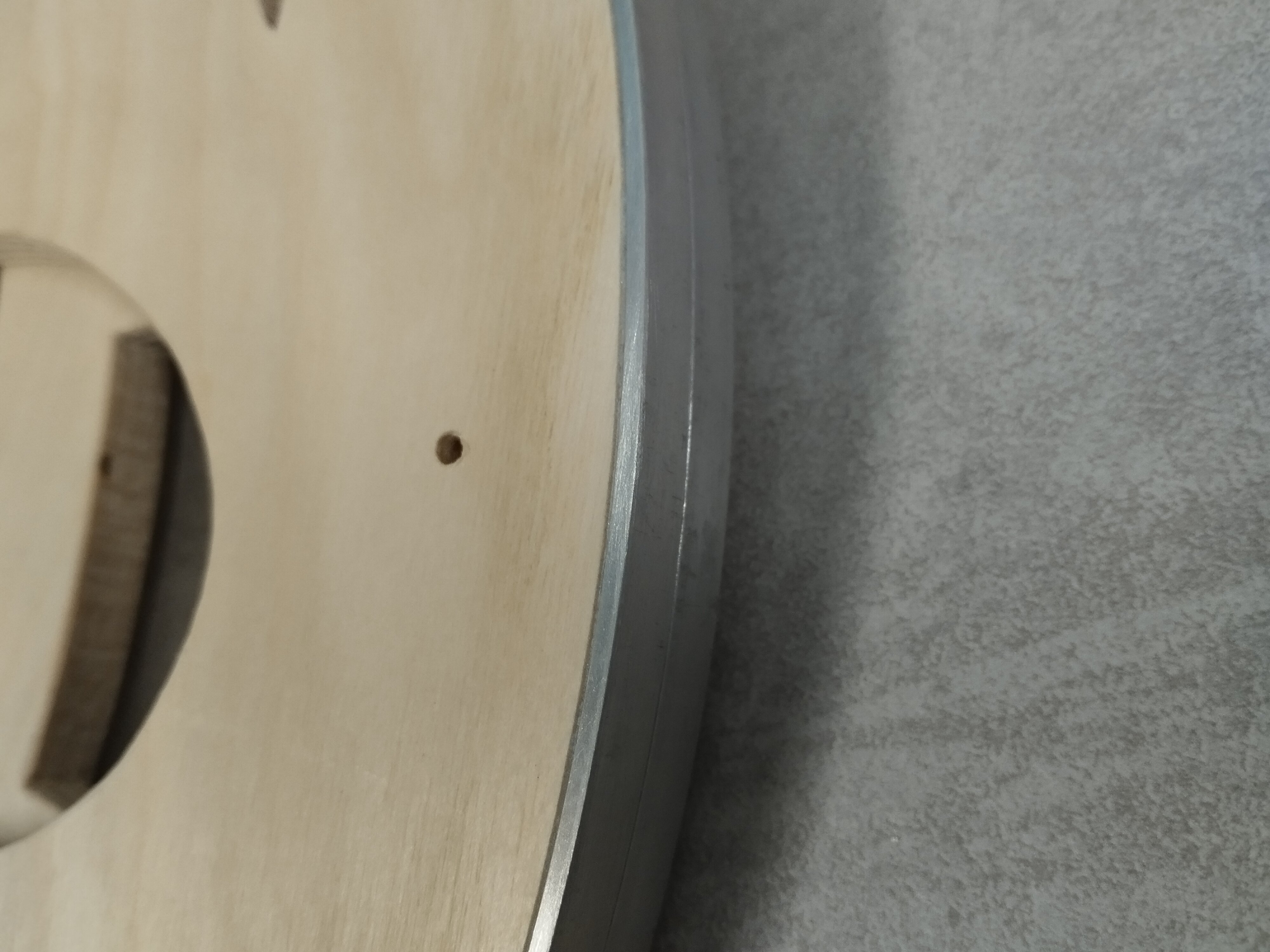

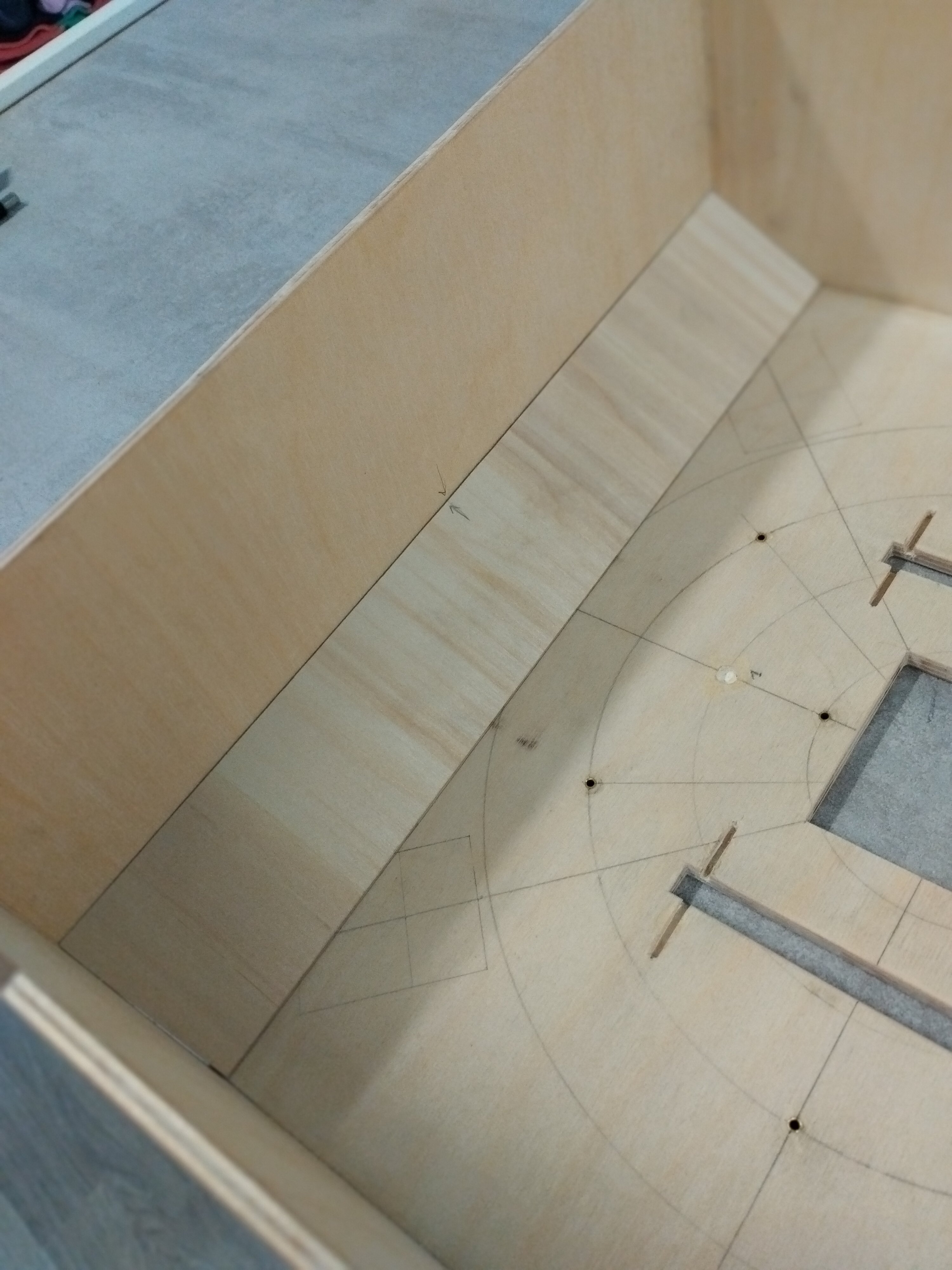

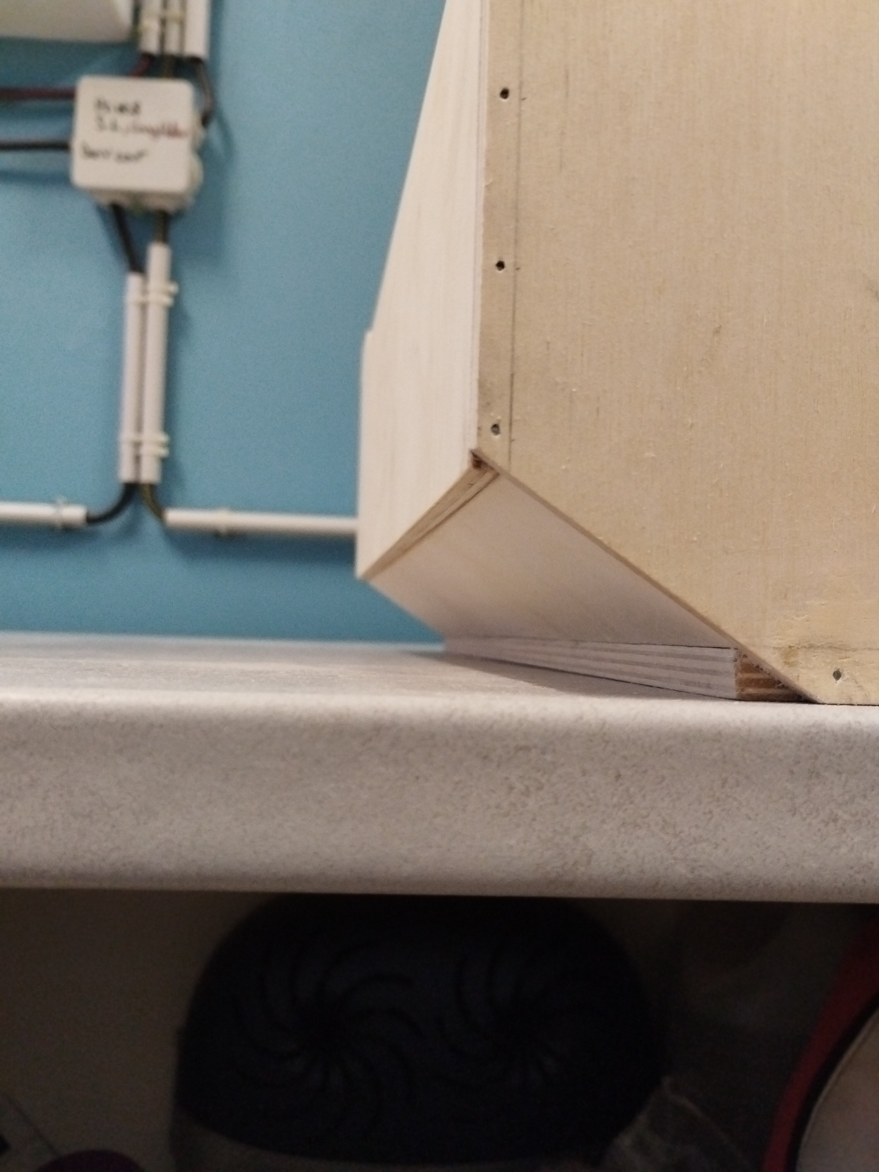

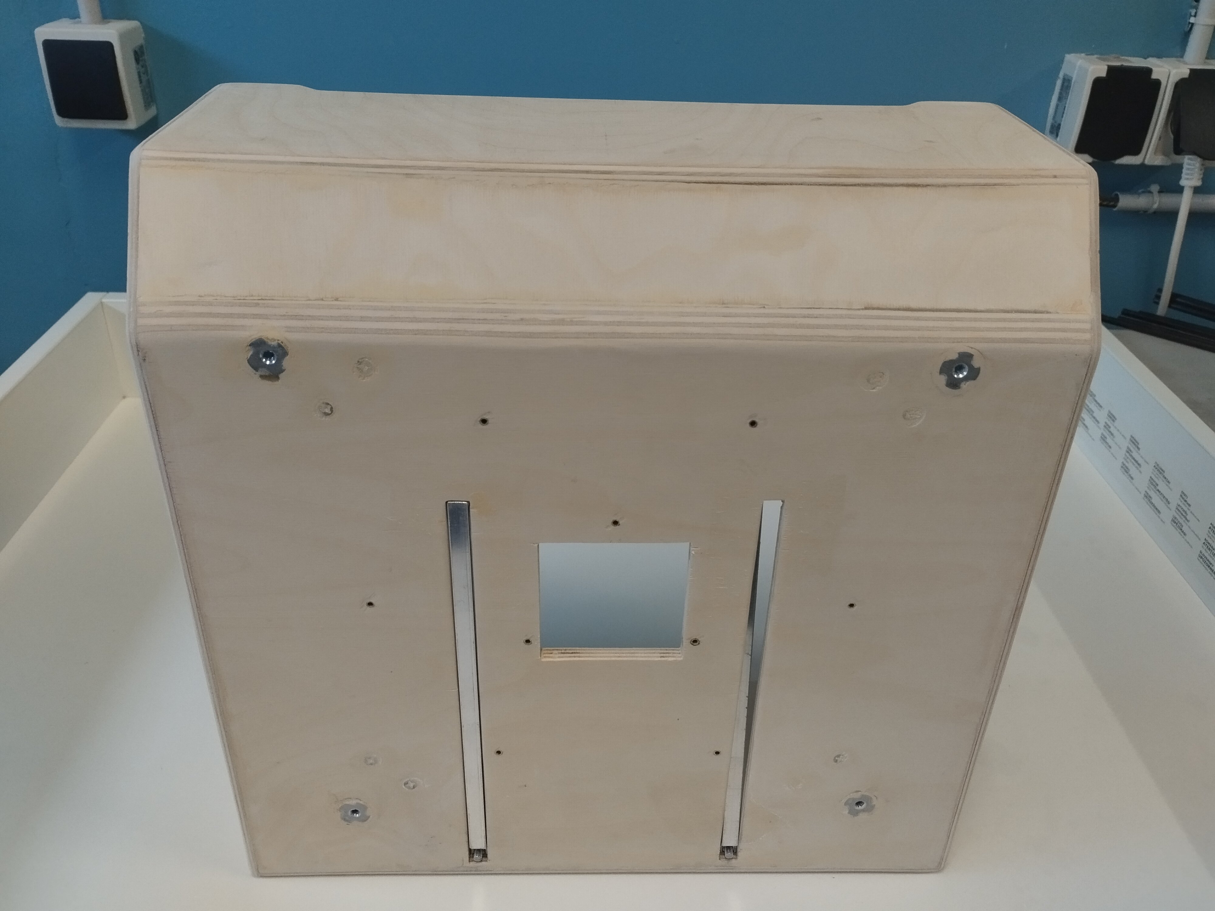

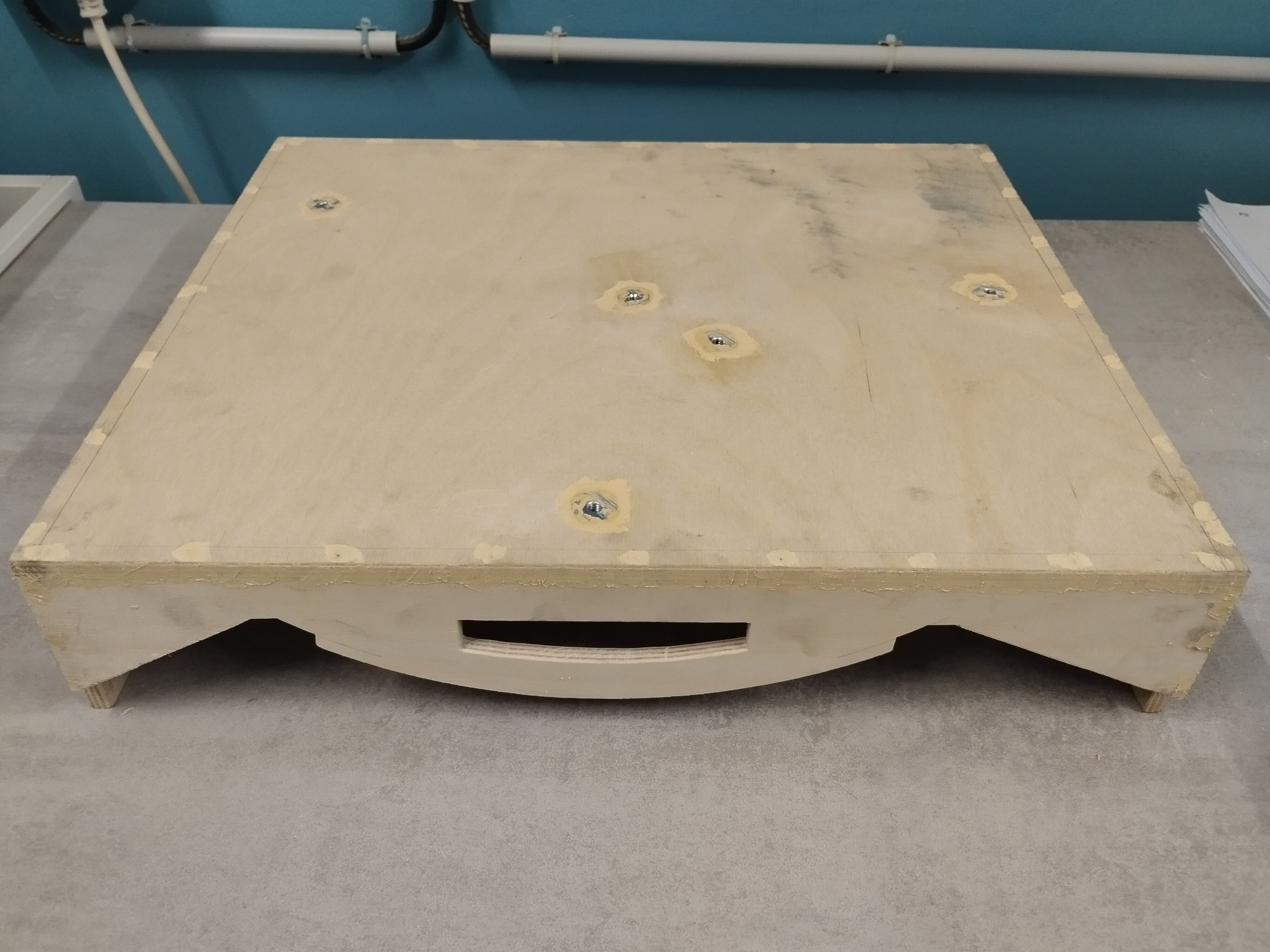

J'ai pu ainsi m'attaquer au fameux pan coupé. Ça me semblait difficile mais finalement en coupant aux dimensions et après un p'tit coup de ponceuse à bande pour ajuster les champs ça roule 👍
IMG_20231229_162251.thumb.jpg.2af16209694c61d1de699d5ef0895738.jpgIMG_20231229_162218.thumb.jpg.411b440e306afda0e1c4887df8edd5f2.jpg
Il ne restera plus qu'à poncer à l'extérieur une fois le pan définitivement fixé. Mais avant faut vérifier si le miroir vient taper dessus.
D'ailleurs j'ai une question : la position basse des leviers c'est bien à l'horizontale quand ils dépassent de 1mm de la planche de bout en bout ? Et la position neutre c'est quand on relève de 2mm et la position haute c'est encore 2mm plus haut c'est bien ça ?
Pour le moment ça n'a pas l'air de toucher mais je devrais sûrement faire un trou dans le pan à cause du plat à tarte...

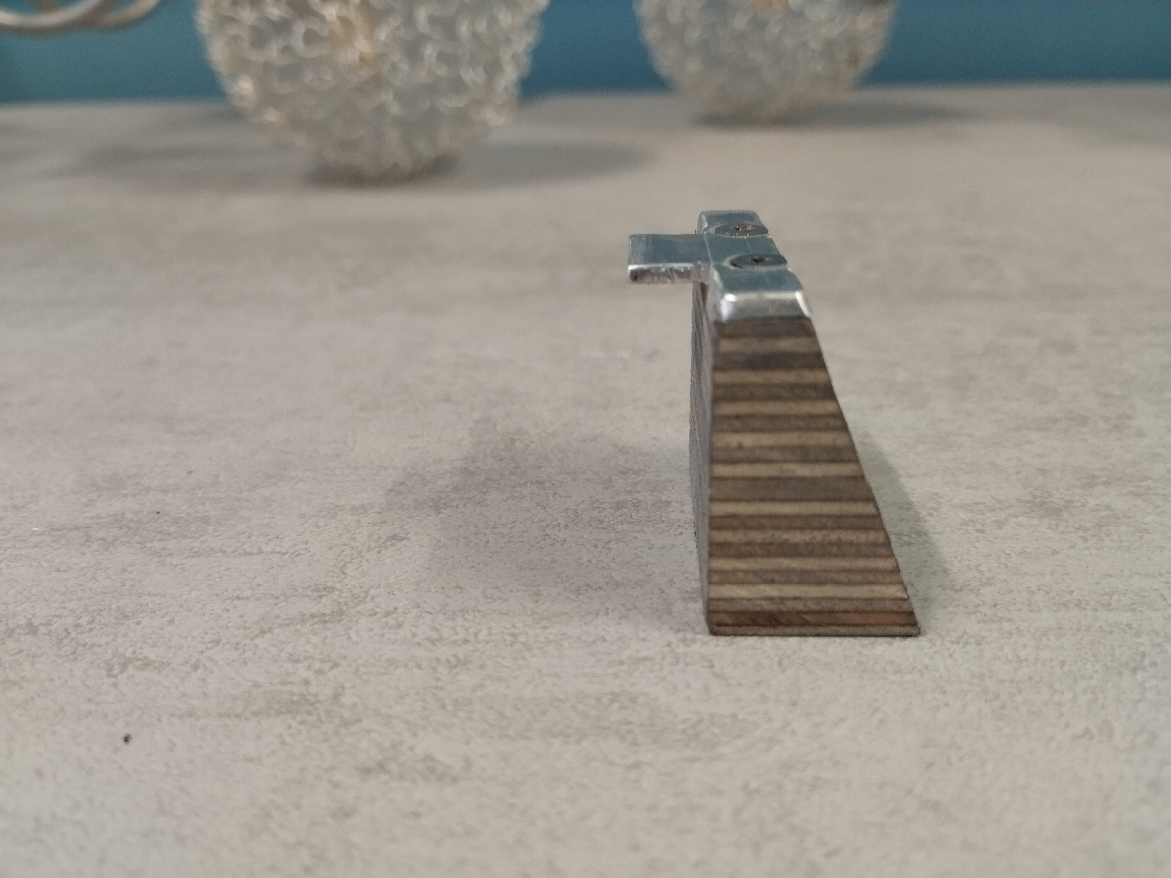

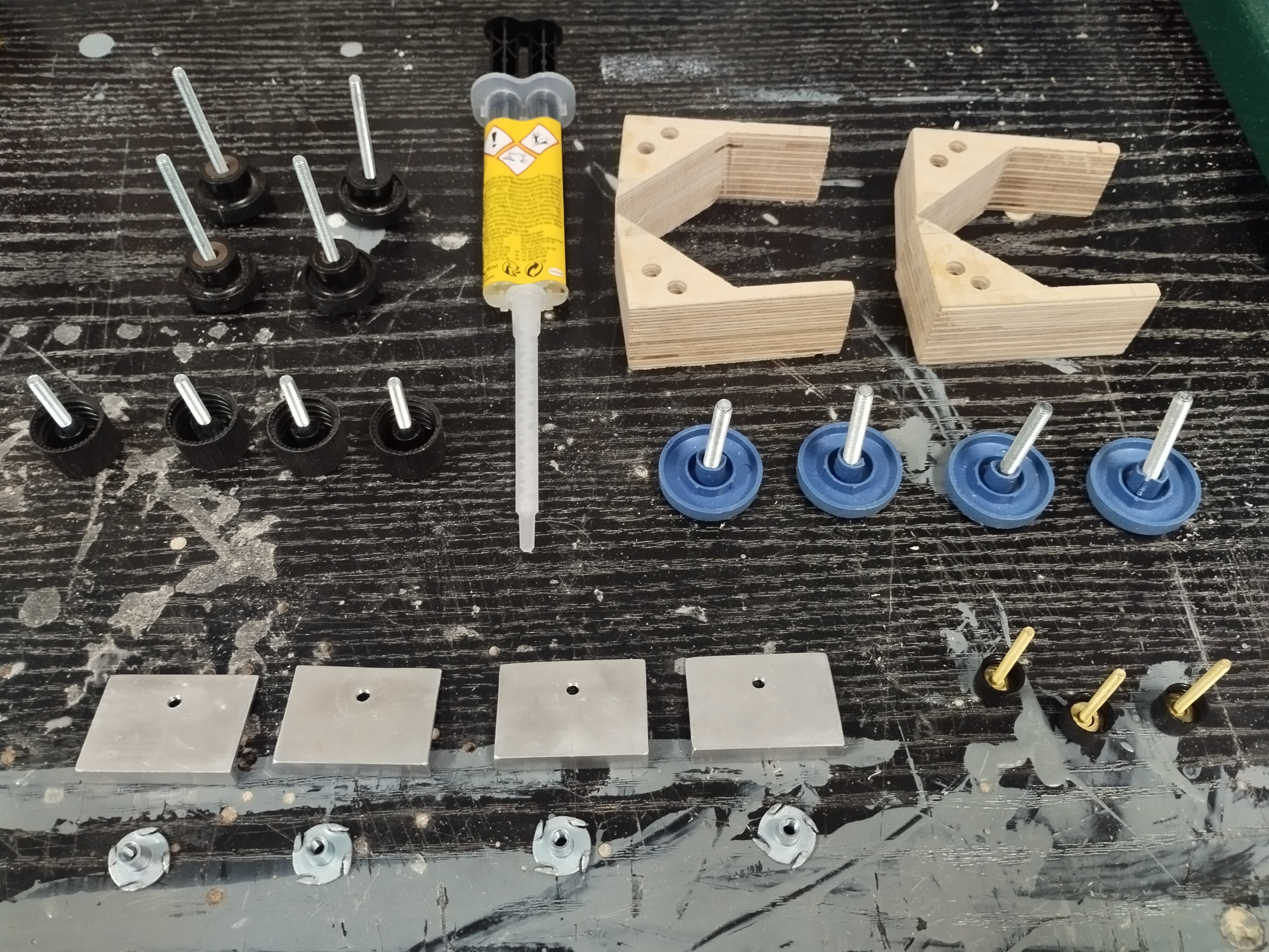

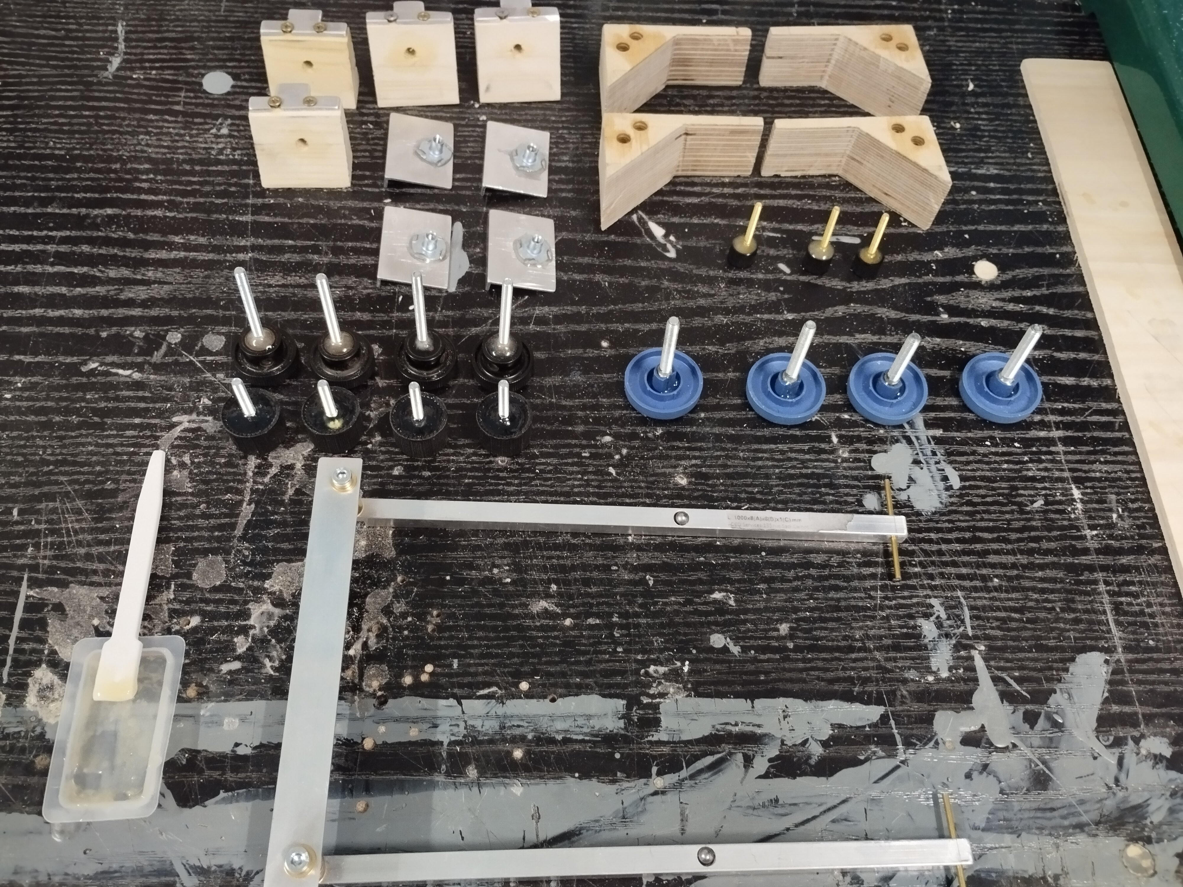

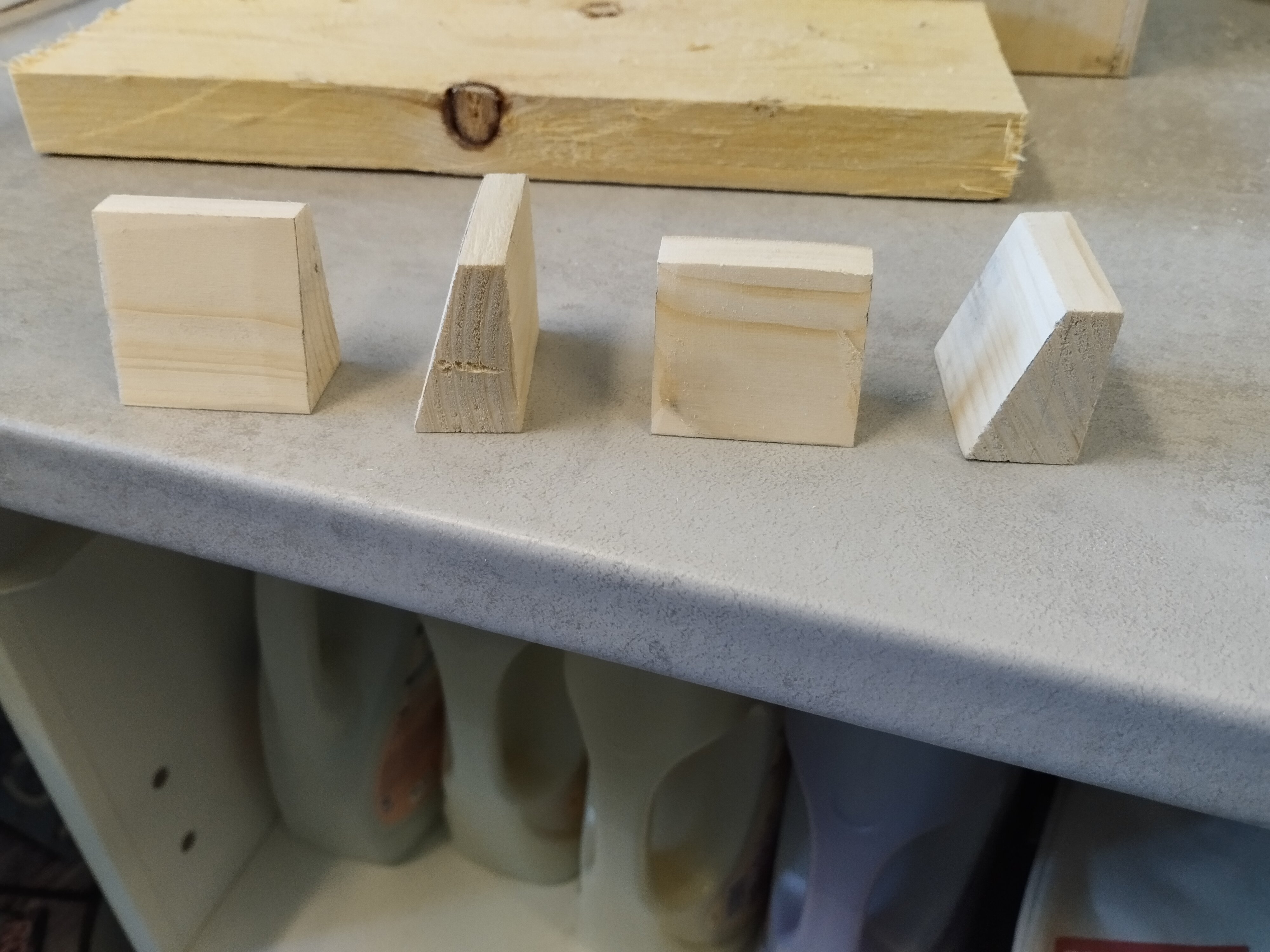

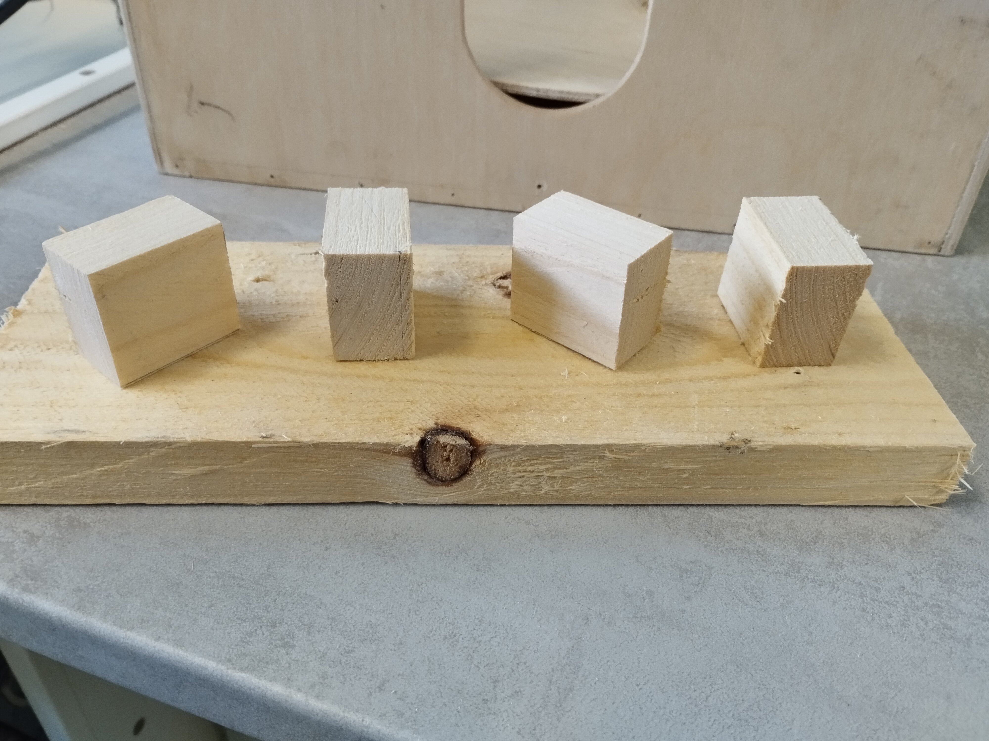

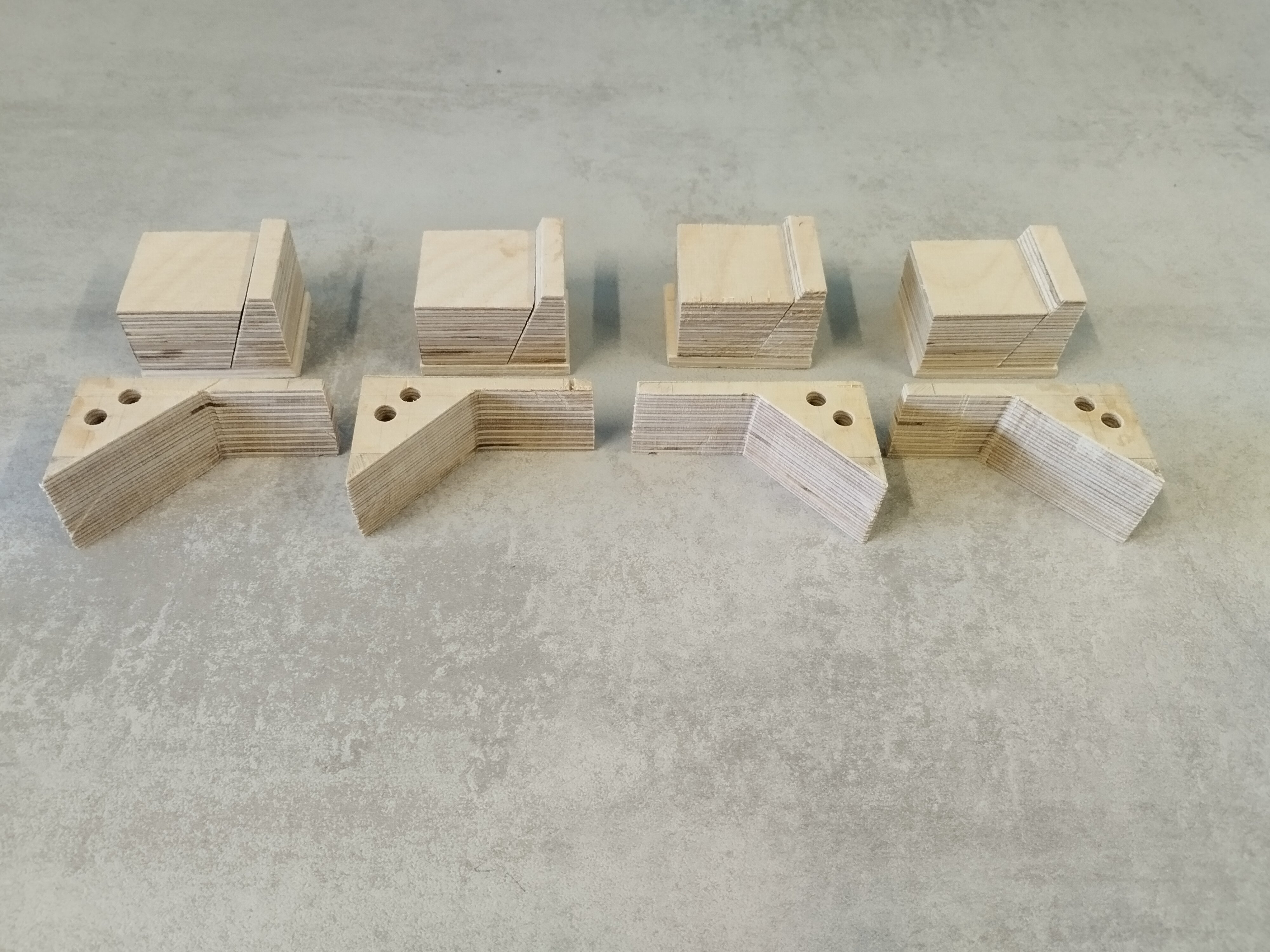

En attendant j'ai commencé à m'attaquer aux fameuses cales. Ça fait une belle photo de famille avec les coins enfin séparés 😊
Tout est coupé main à la scie puis repris à la ponceuse 👌
(Par contre j'ai pas fait gaffe au sens du bois j'aurais ptet' dû couper dans l'autre sens pour les cales, c'est si grave ? Sachant que je ne pense pas trimballer le scope en 4x4 ou en avion...)

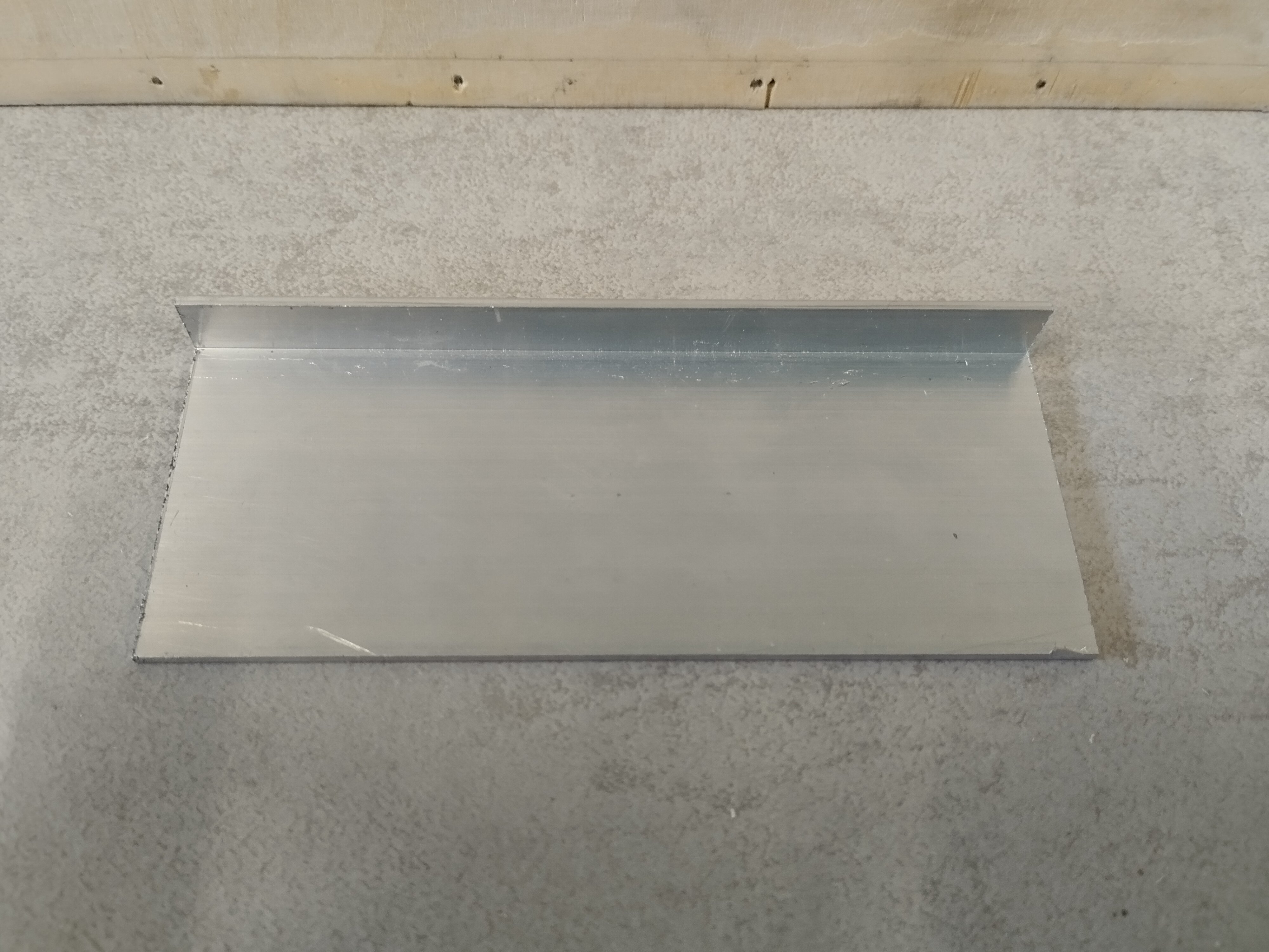

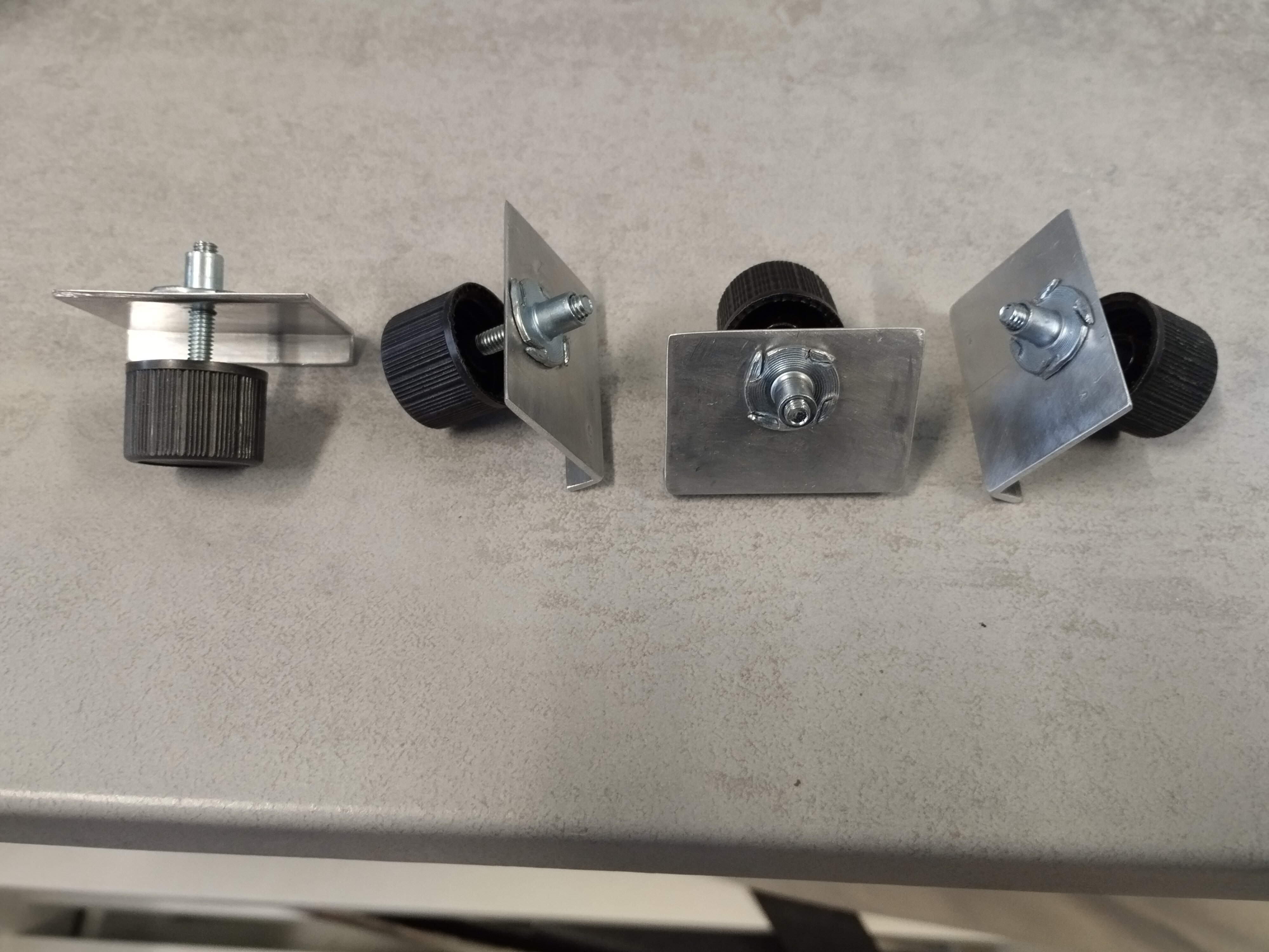

Pour finir aujourd'hui c'était jour de l'alu pour changer un peu.🙂

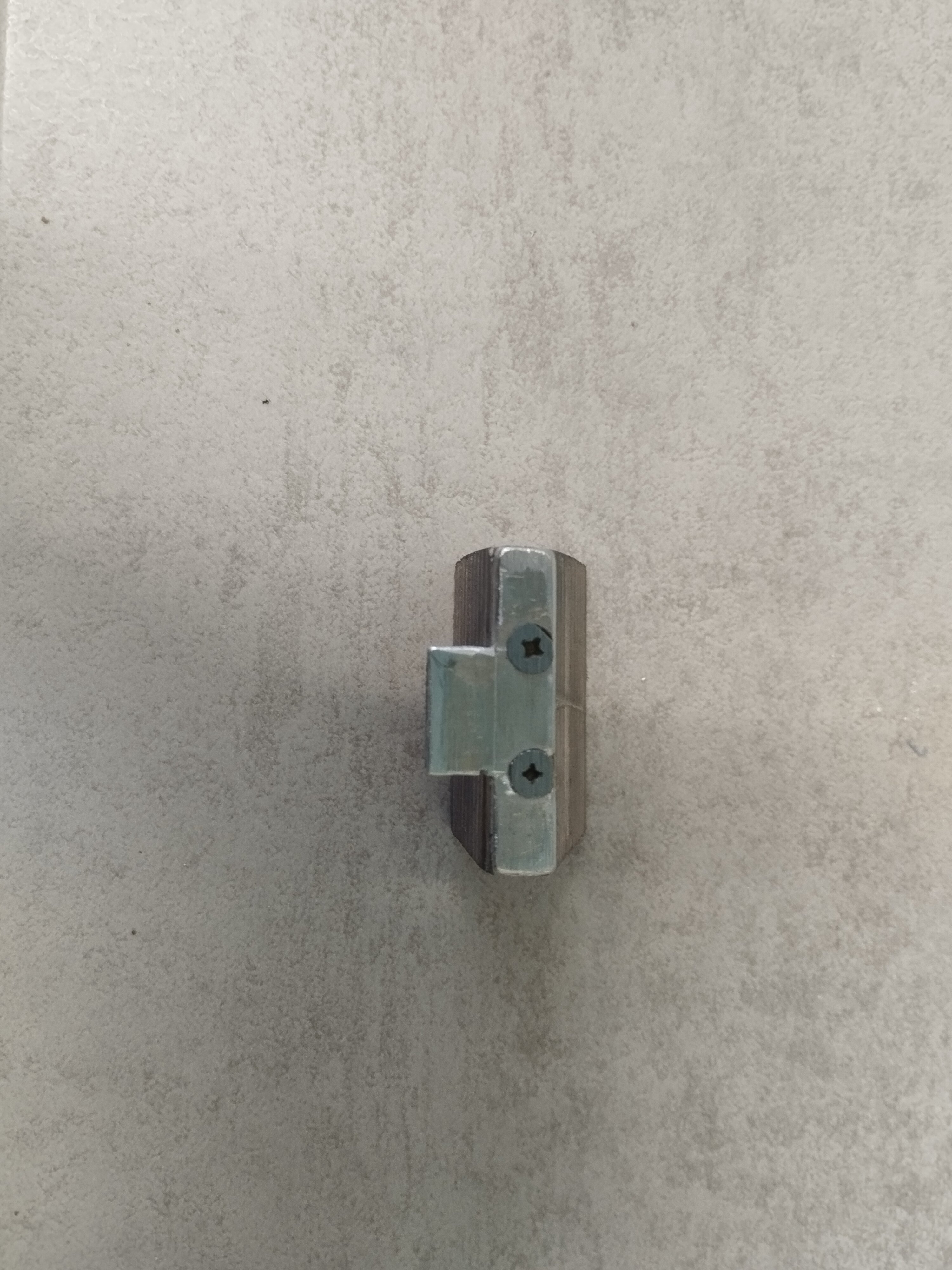

J'ai préparé les 3 mors de serrage qu'il me manquait, ainsi que les inserts filetés qu'il reste à coller tout comme les vis dans des bouchons récupérés sur des petits flacons du labo.
J'en profiterai de sortir la colle époxy pour en mettre dans les trous de fixation des tiges tiens.

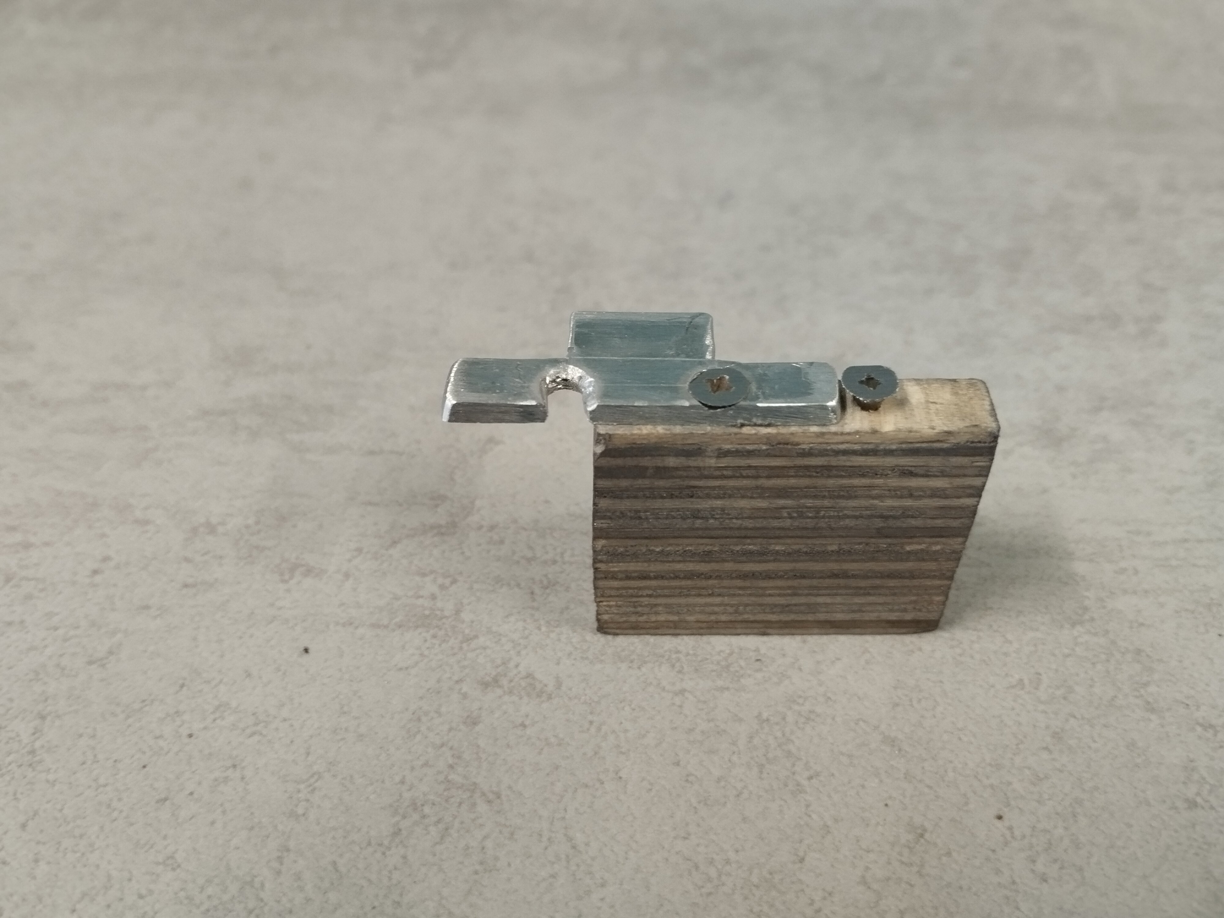

Enfin j'ai commencé un prototype de taquet. Faut que je trouve quoi mettre sous l'alu...
À suivre 😉

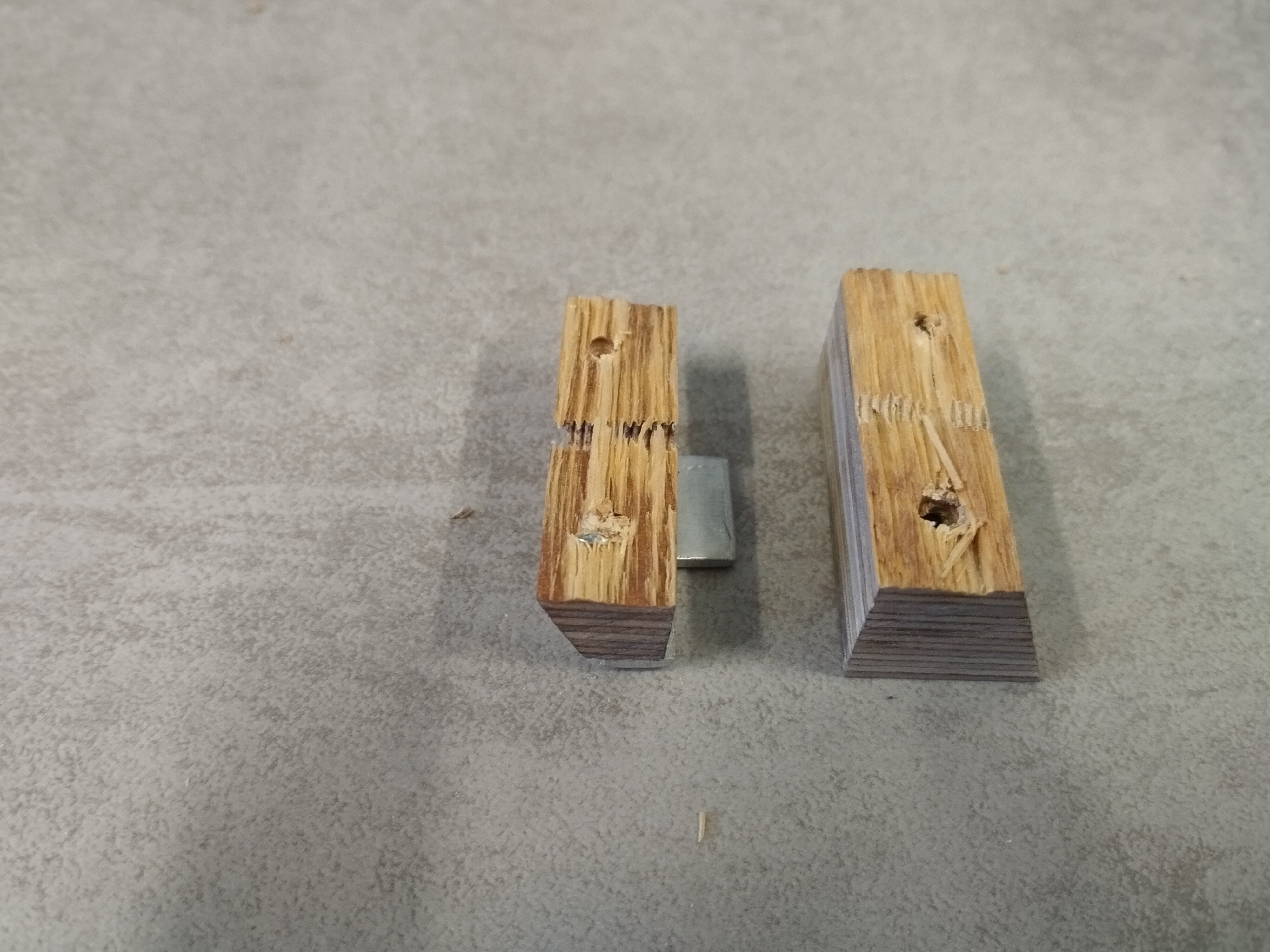

Le 02/01/2024 à 13:26, joker0247 a dit :
Oui c'est grave :

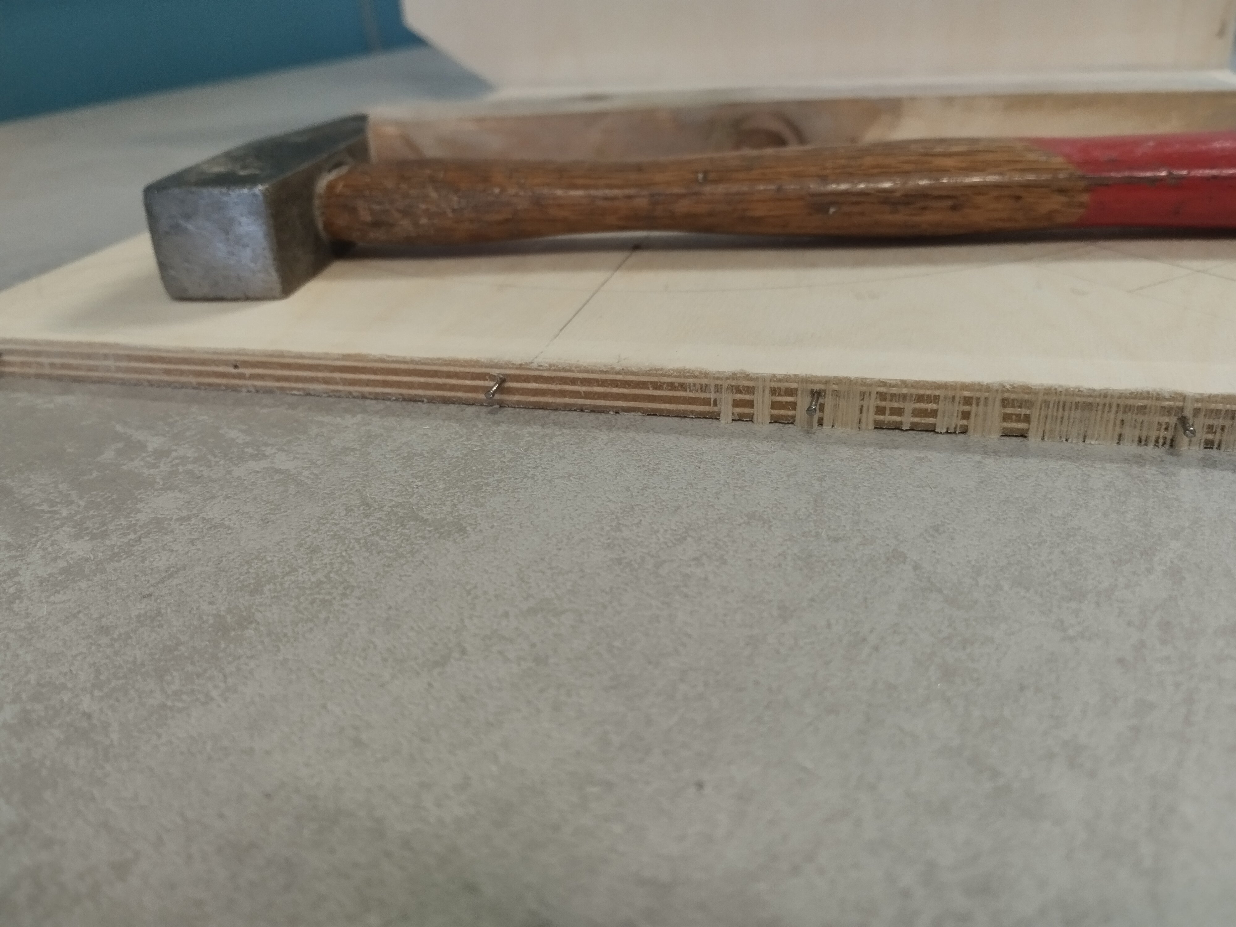

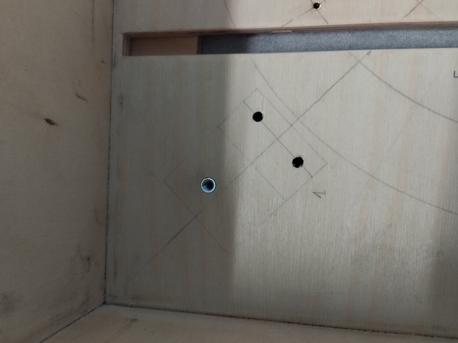

Une des cales s'est cassé en deux lors du vissage dans la planche du barillet. Bon vallait mieux que ça arrive maintenant. Je n'ai pas pris le risque d'en refaire une en CTP et j'ai appliqué un sage conseil disant qu'il fallait du bois massif. J'avais des planches de palette Europe de bonne qualité, j'ai refais les 4 cales :
1705922990059.thumb.jpg.8cd4f4bc416fc3763c389c6fa8d68ab9.jpg1705922990049.thumb.jpg.485f6ea1820b1a196a7cc6ca1f59dfeb.jpg

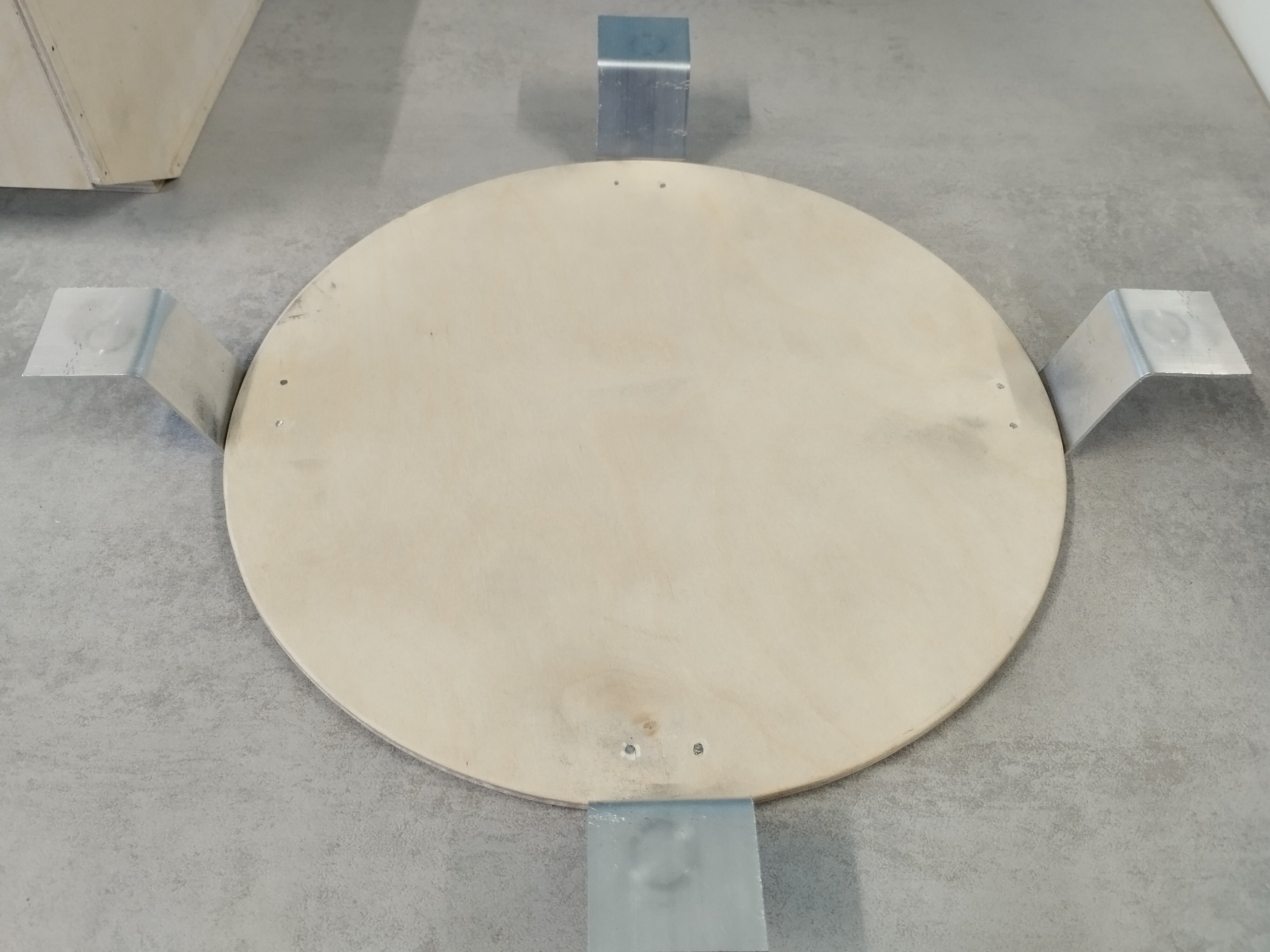

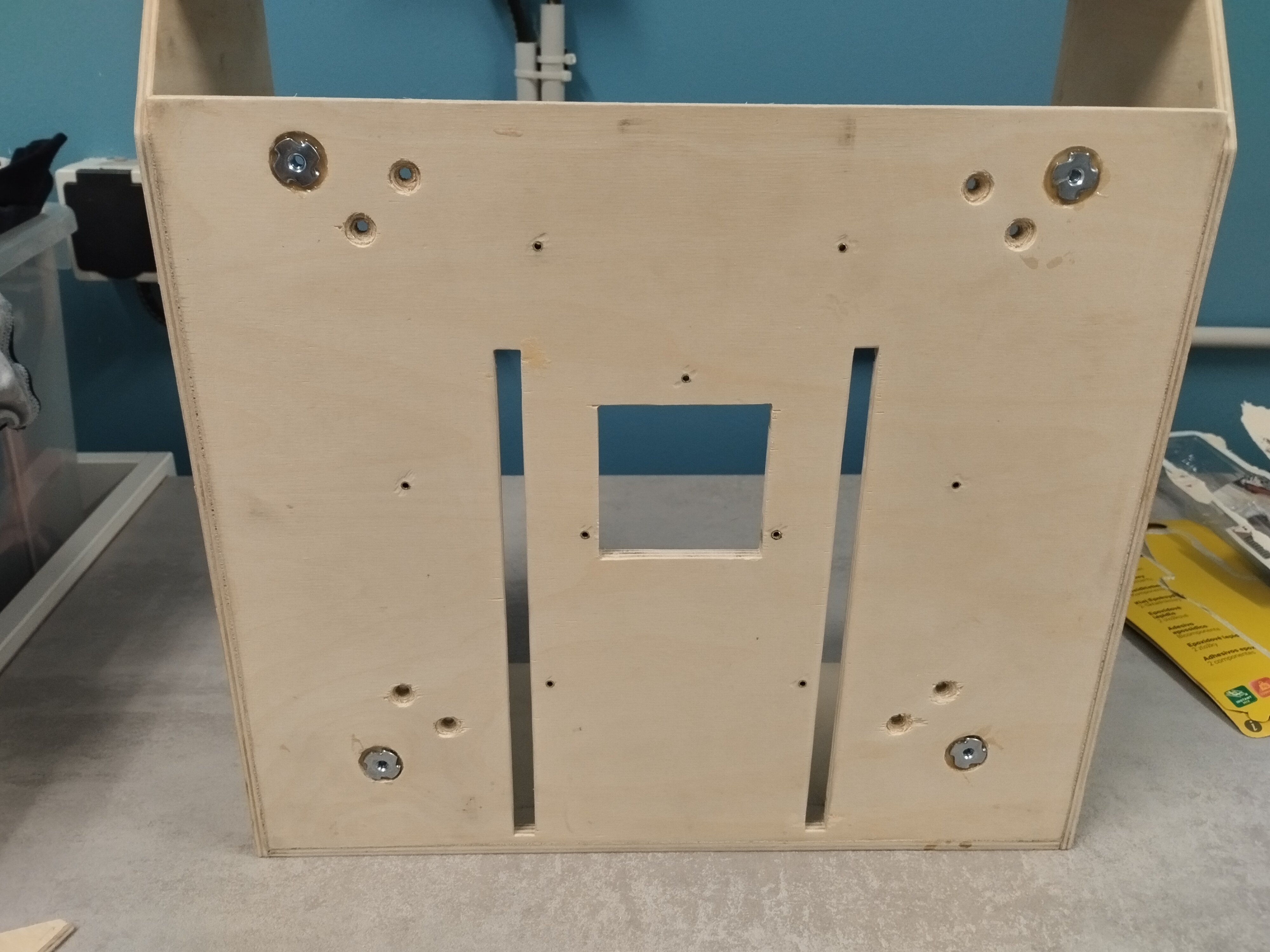

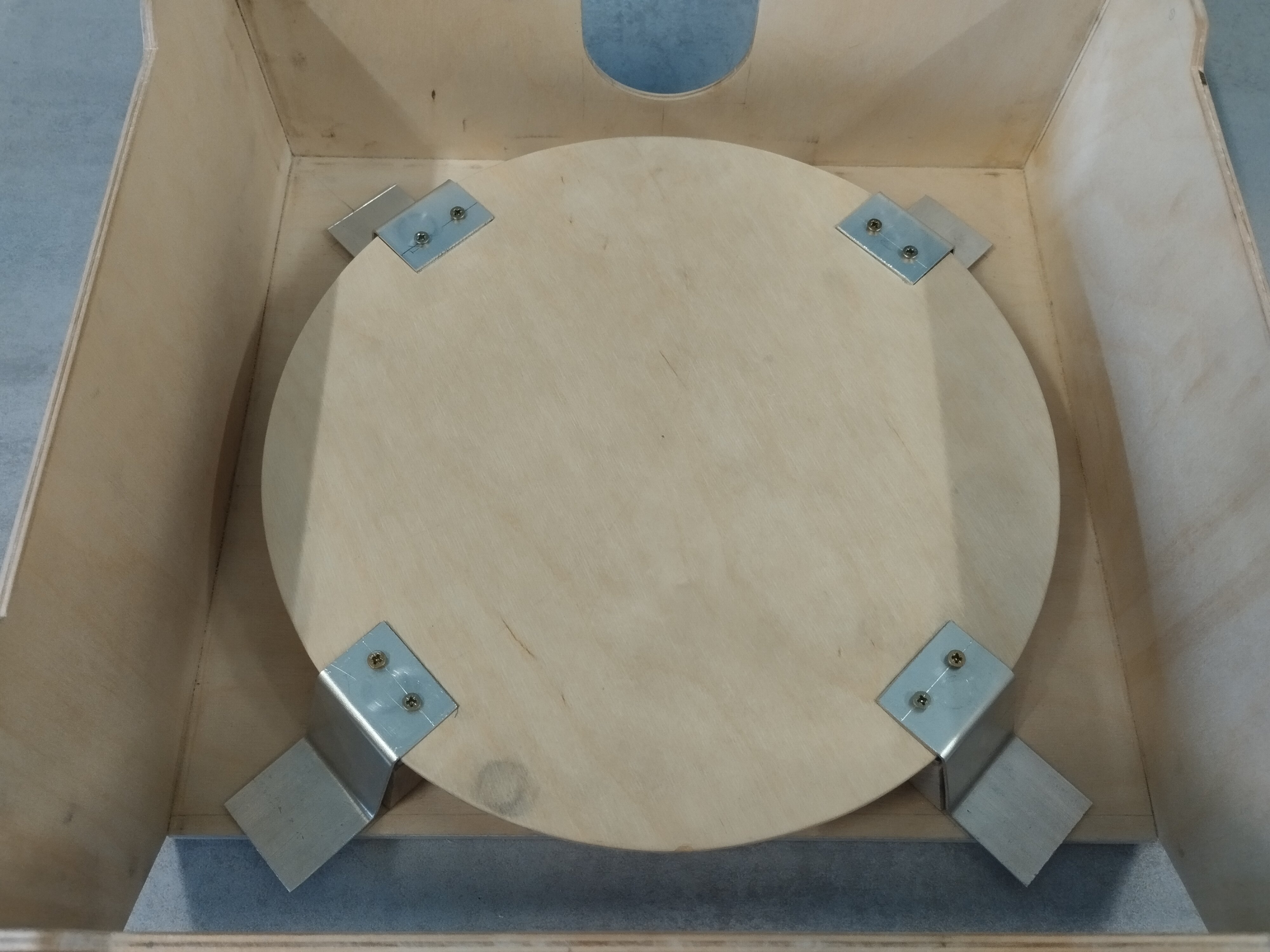

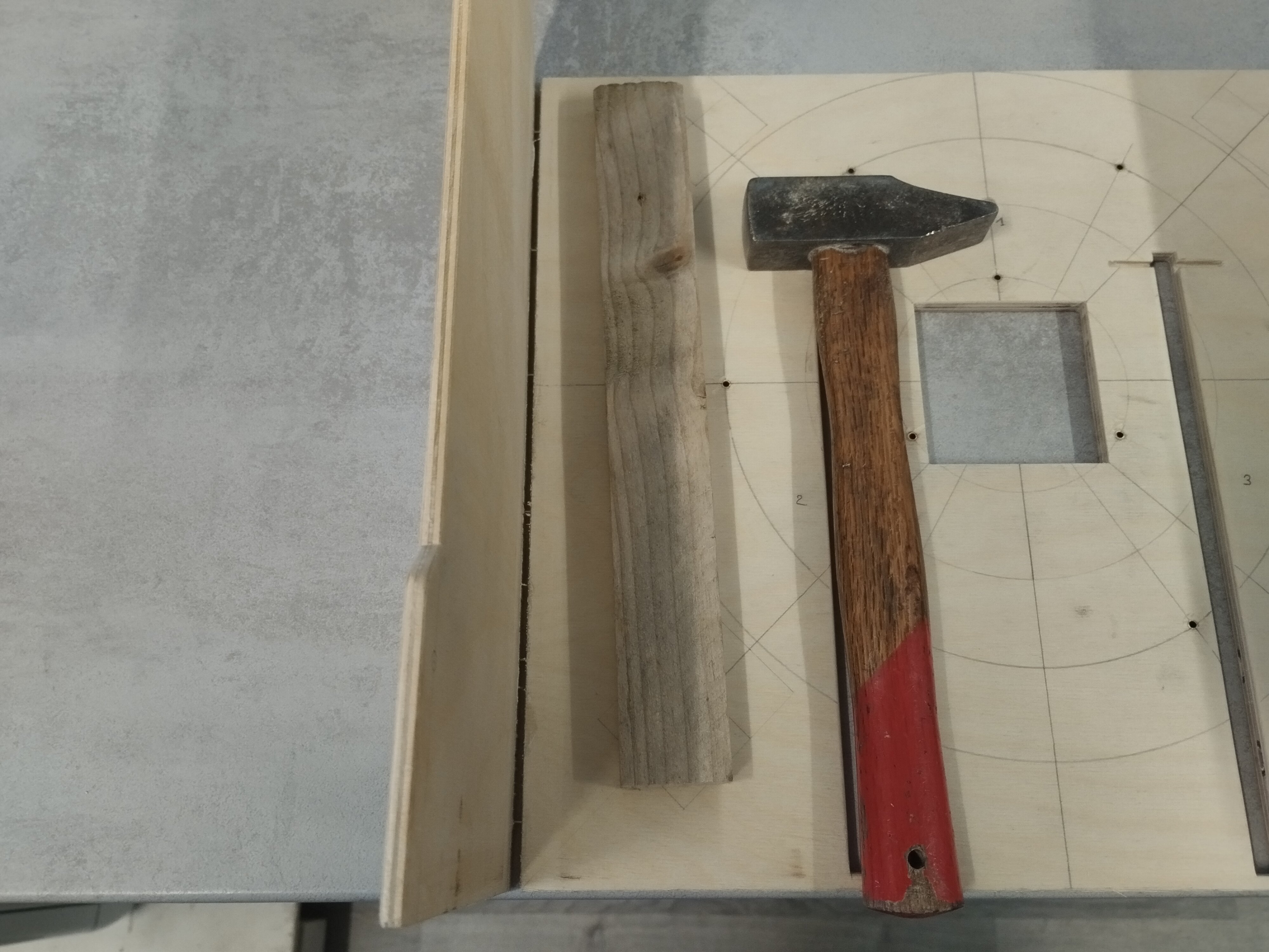

Une fois fixées, percées de partout comme il faut j'ai pu vérifié que cette fois le bois est assez solide. Plus qu'à m'attaquer au capot de protection.

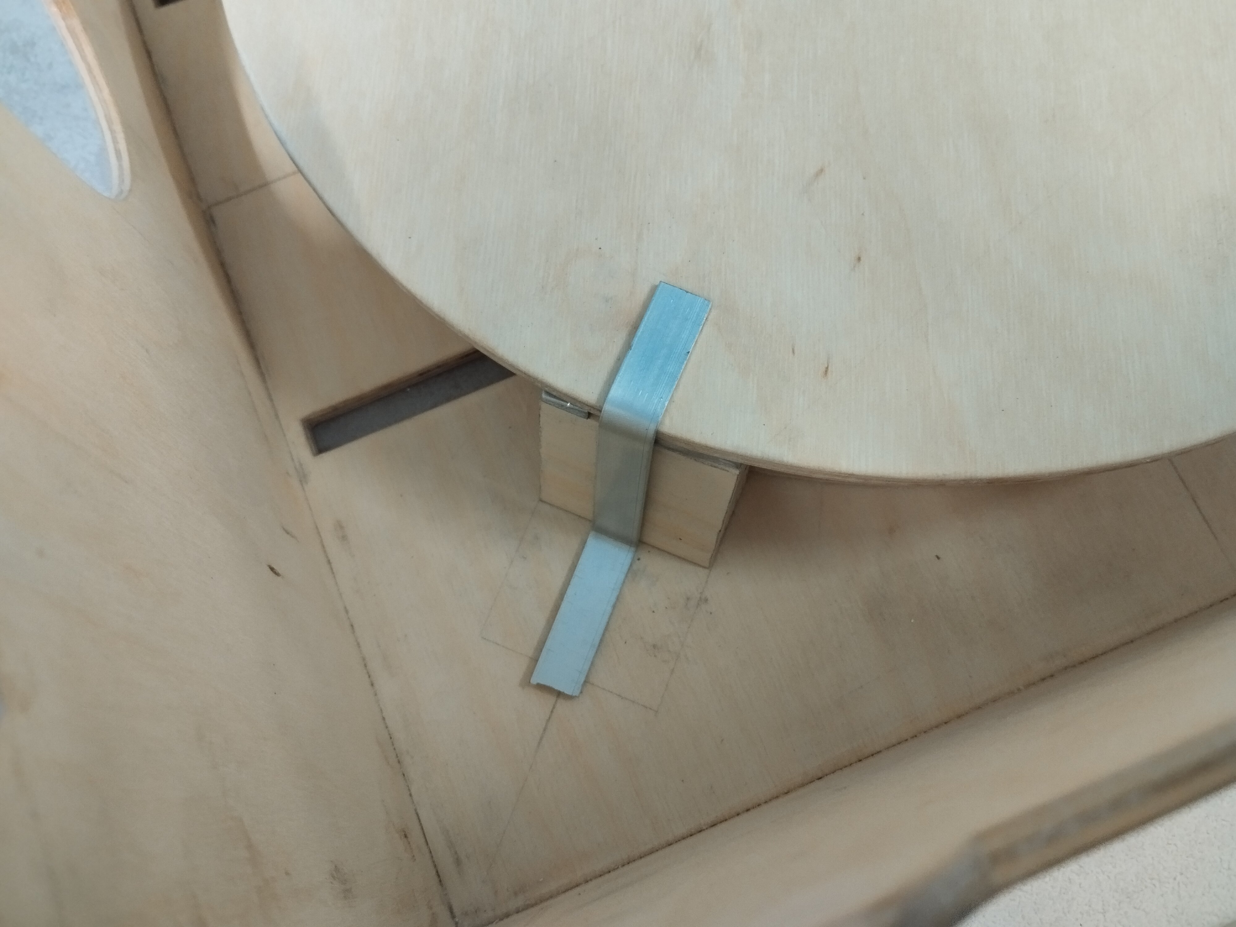

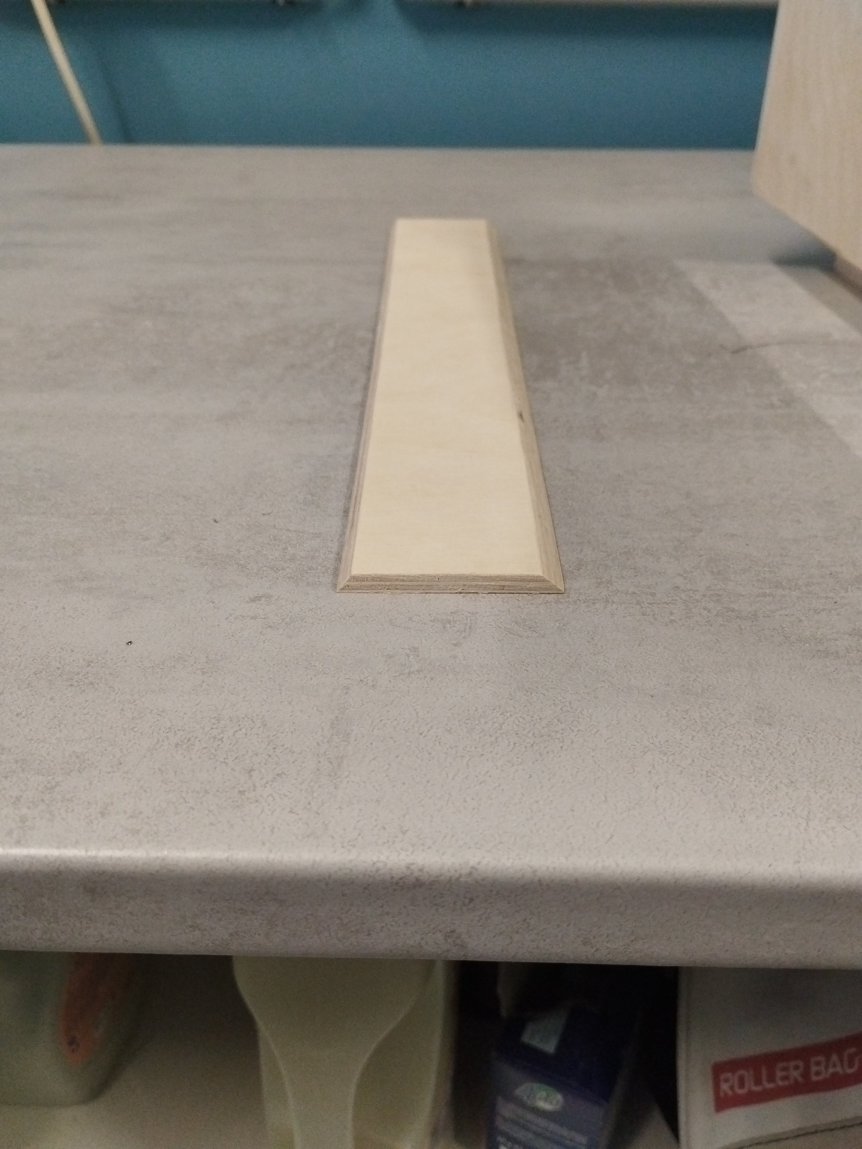

J'ai testé le plat à tarte mais trop petit il était. Je n'ai rien trouvé de convenable en magasin, alors j'ai piqué l'idée du capot en CTP avec pattes en alu.
Ca m'a permis de recycler une chute de CTP de 5mm découpée dans les diaphragmes de la cage du secondaire.

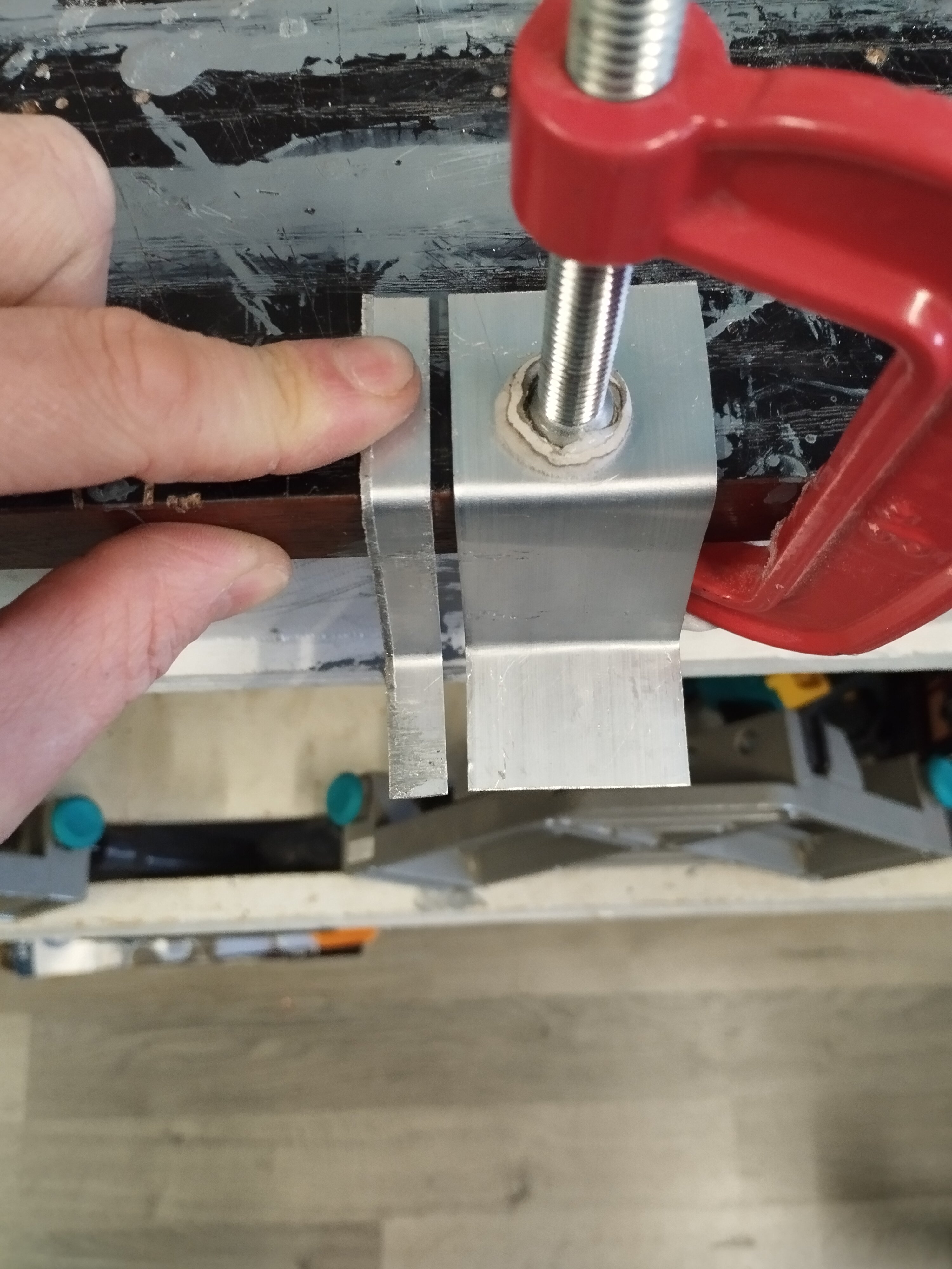

Pour les pattes, j'ai essayé de l'alu en 2mm d'épaisseur mais archi dur à plier, rien de propre. Alors j'ai utilisé le reste de cornière alu qui a servi pour les mors de serrage, y'avait largement de quoi faire :). Pour faciliter la mise en forme, découpe d'une petite bande facile à plier pour servir de gabarit :
1705922989999.thumb.jpg.ef5db0b0411192f9aa8e64aad8d12ed5.jpg1705922990038.thumb.jpg.7ed27c9aa16f5383e22ffa2d1362b263.jpg
Puis j'utilise cette mini patte pour en faire une plus large avec les bons angles, pliage à la main sur le bord de l'établi :
Et voilà un capot de protection sur-mesure :
1705922989973.thumb.jpg.8dc1fcff5a0f093241507b7f23c2bf62.jpg1705922989982.thumb.jpg.d554d9c8bdcf721b6bdba61b91b0ed73.jpg
Les vis sont limées à ras, y'a plus qu'à couper les deux morceaux qui dépassent et percer les trous dans les pattes et la planche.
1705922989965.thumb.jpg.746ce1dda84cb002d337777695600edf.jpg1705922989969.thumb.jpg.5b3fbbd839bc8a3b79d6947f5386dd52.jpg

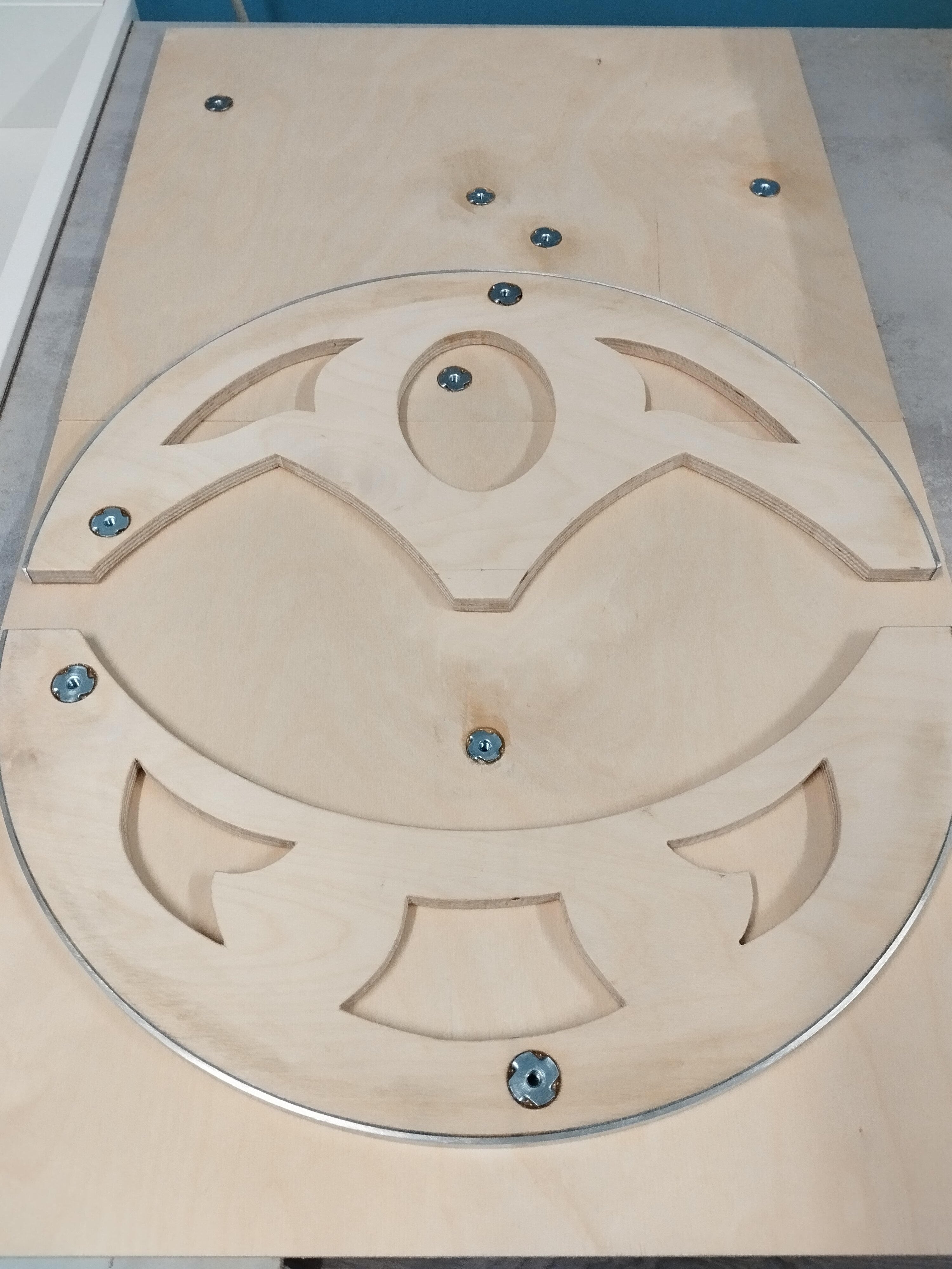

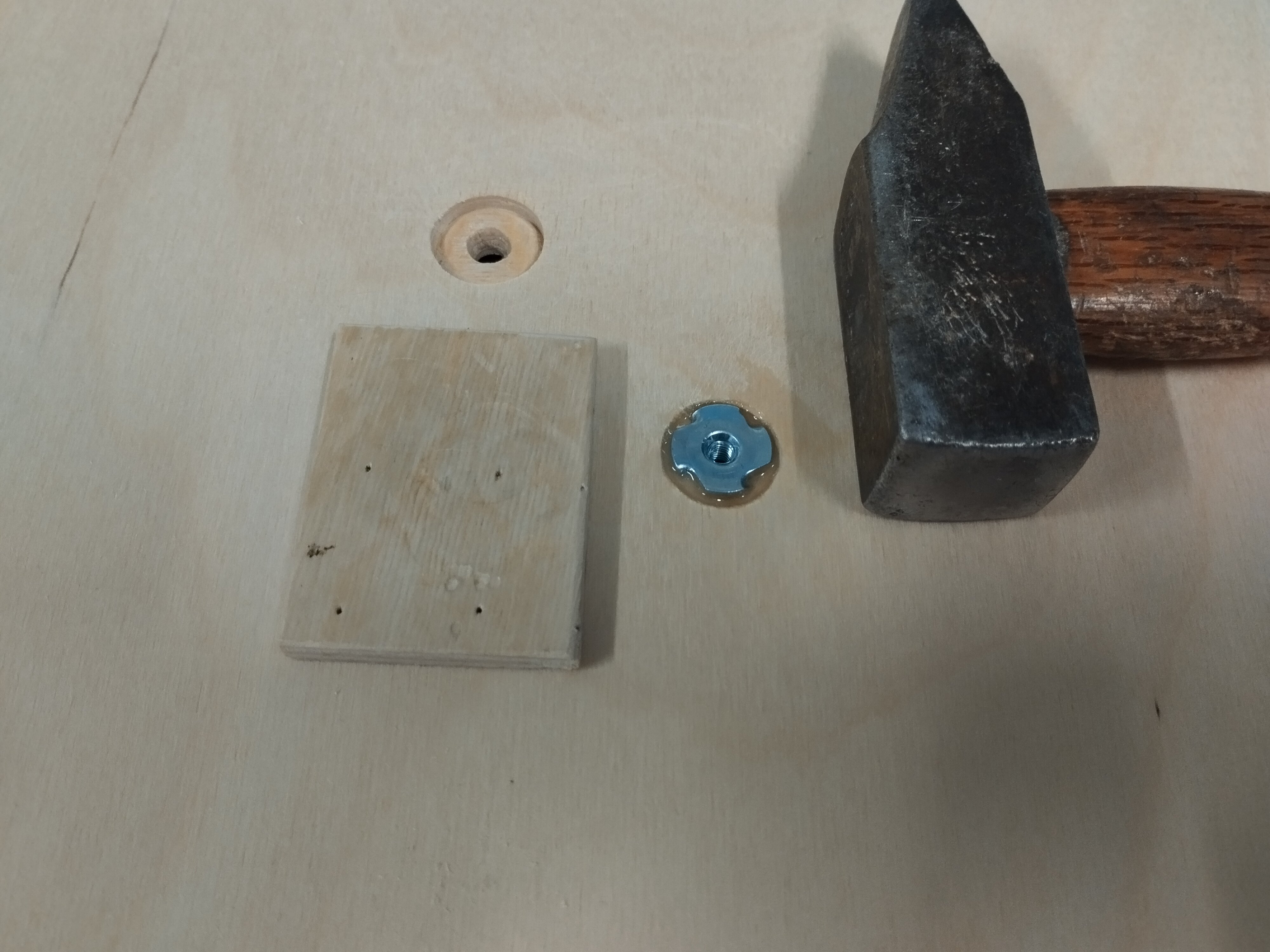

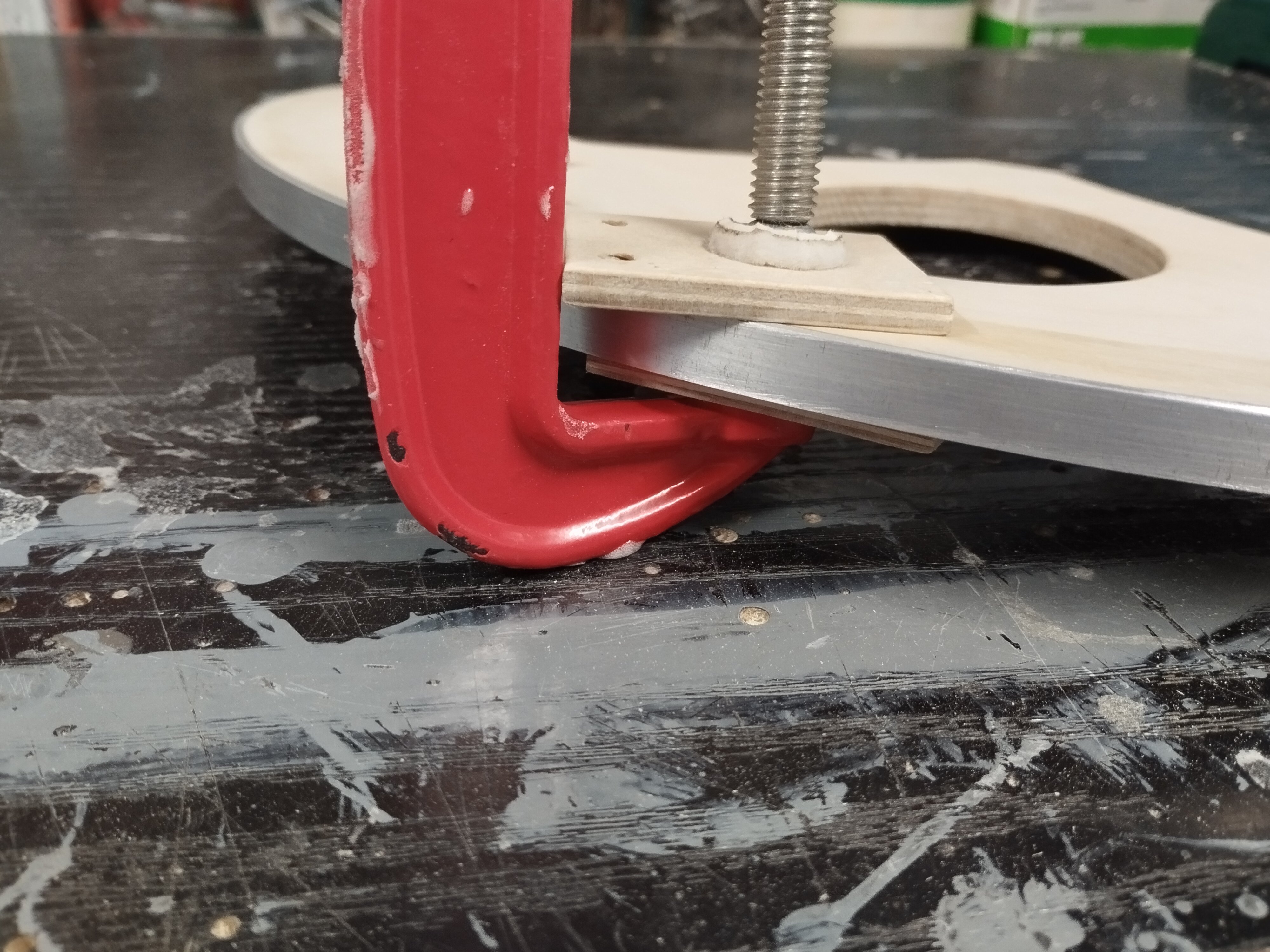

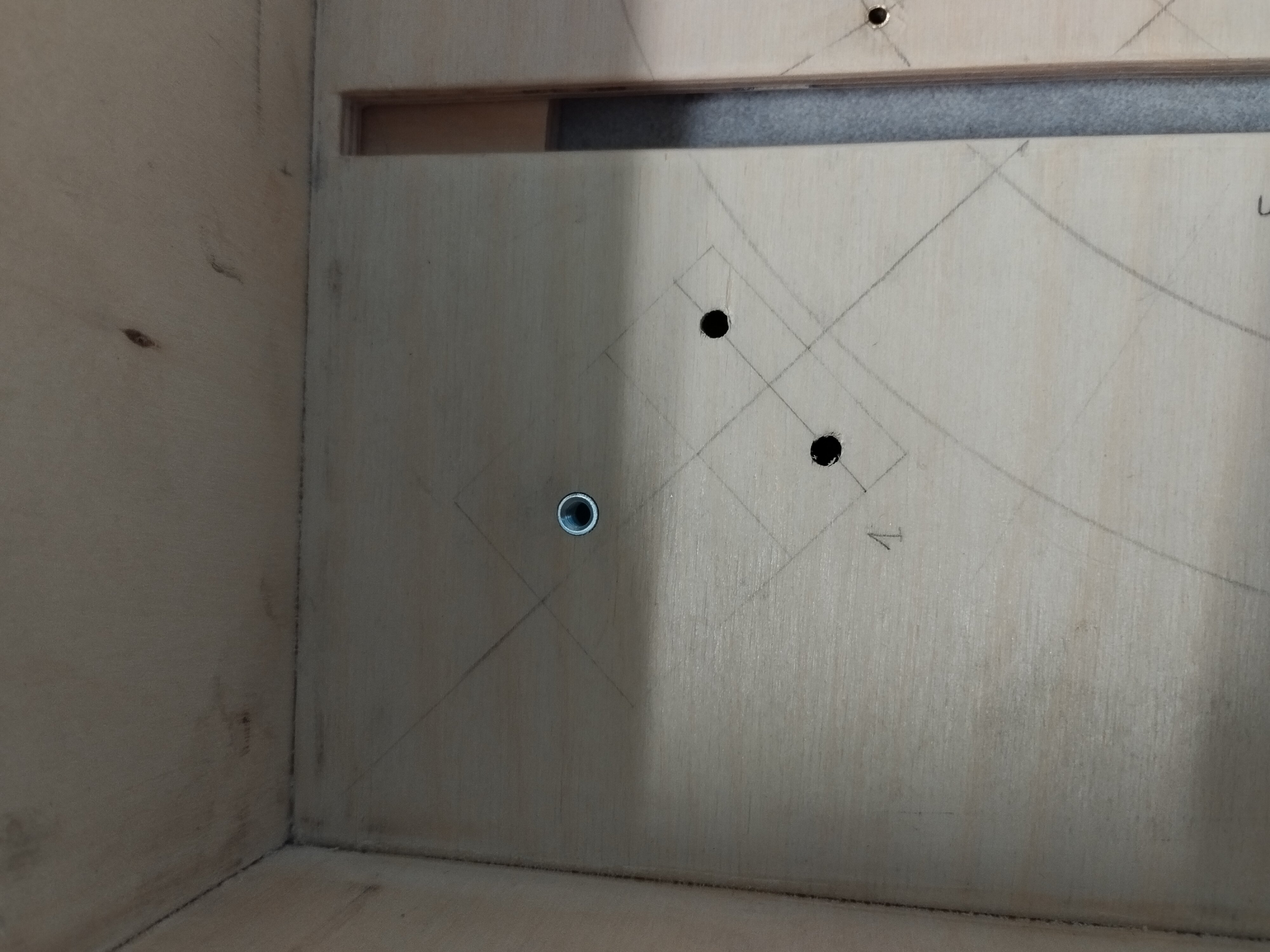

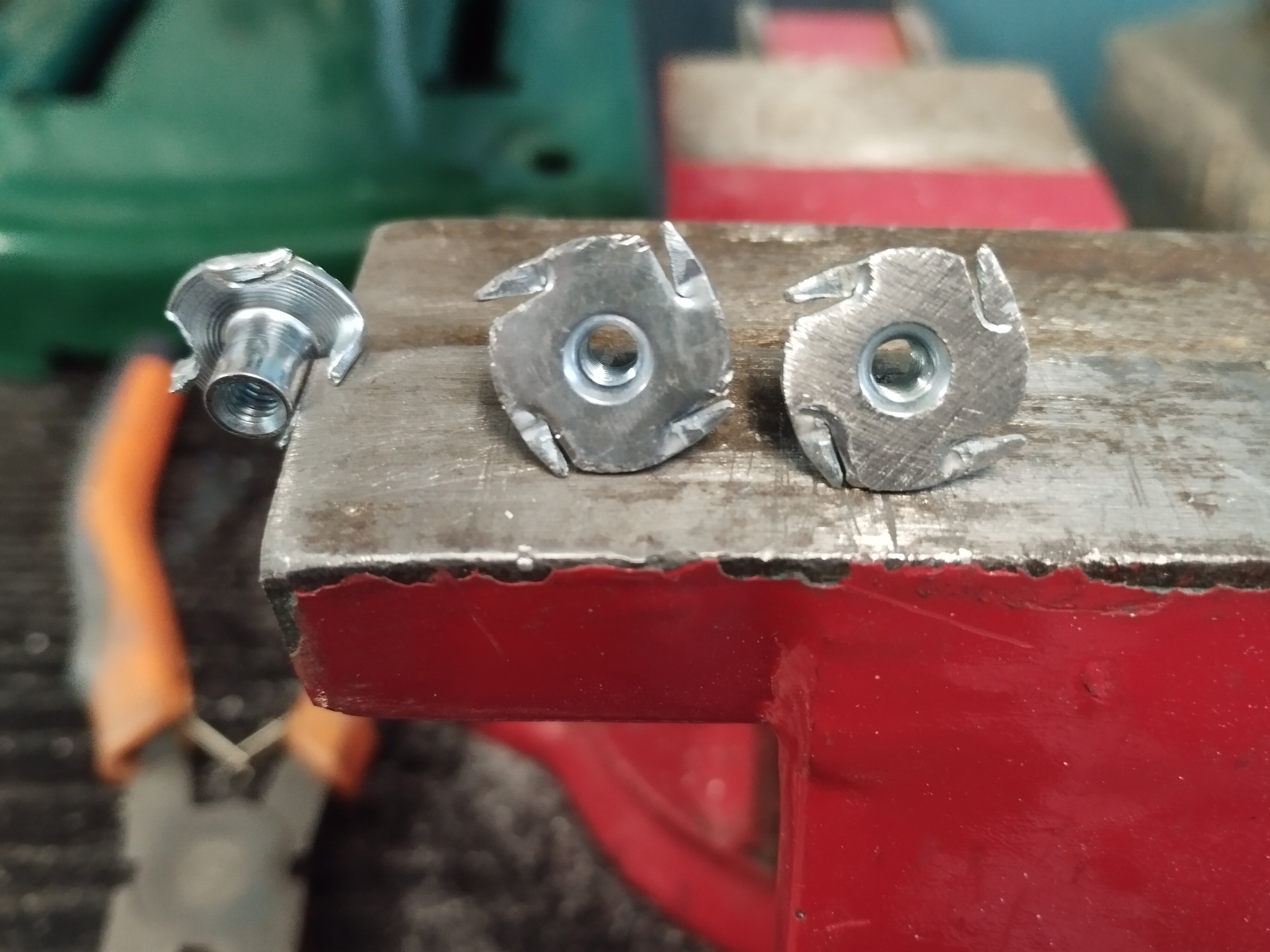

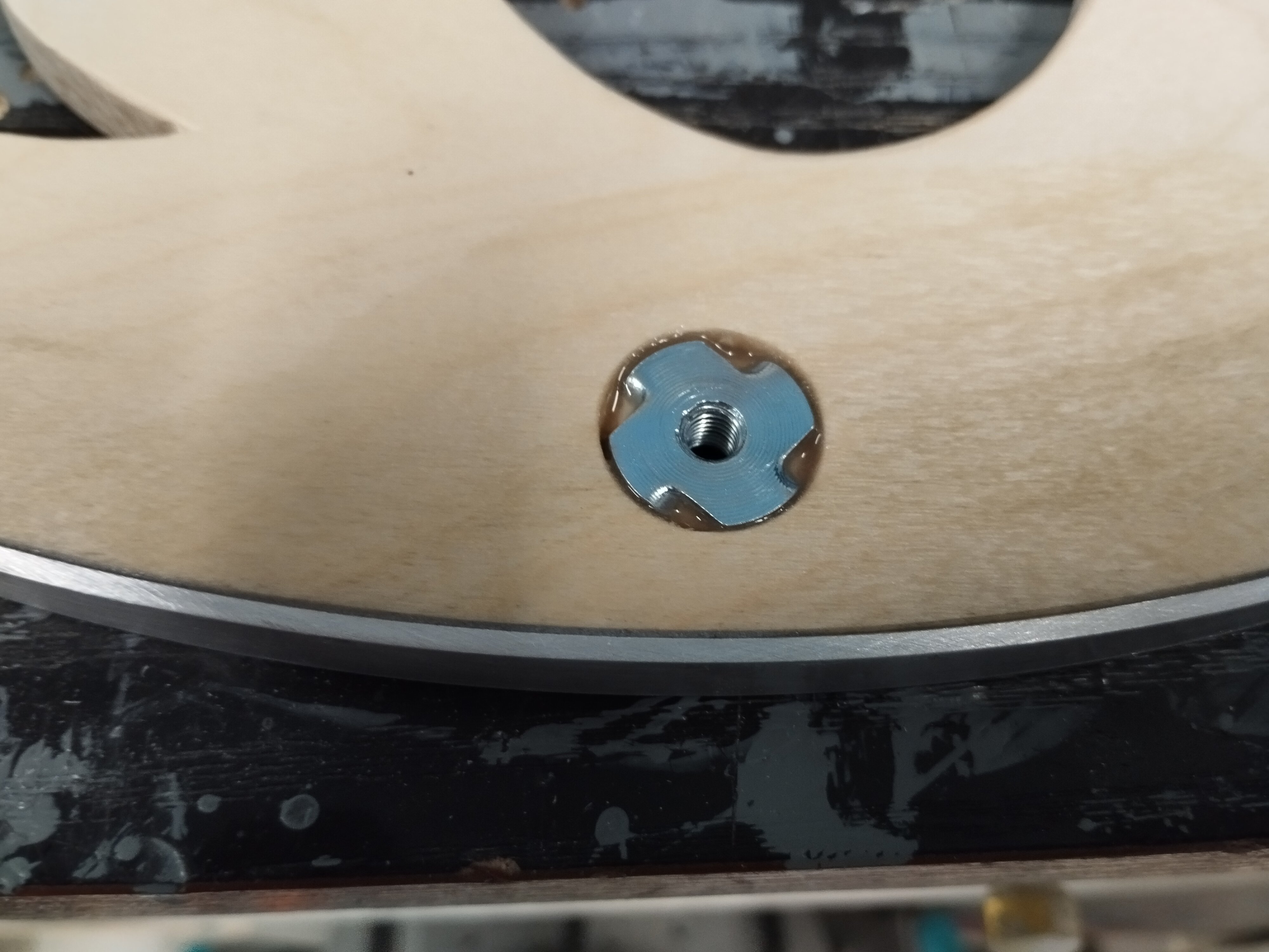

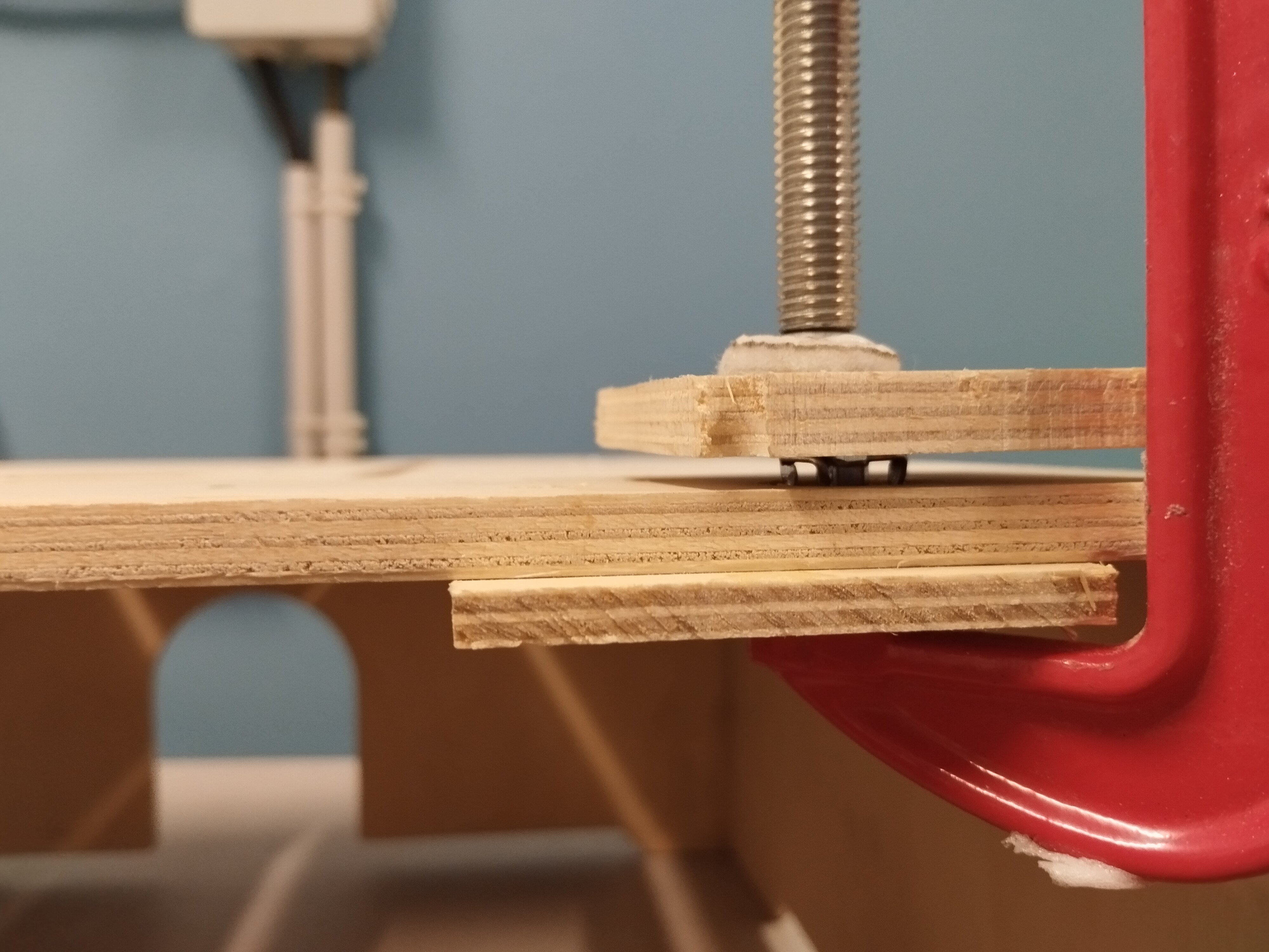

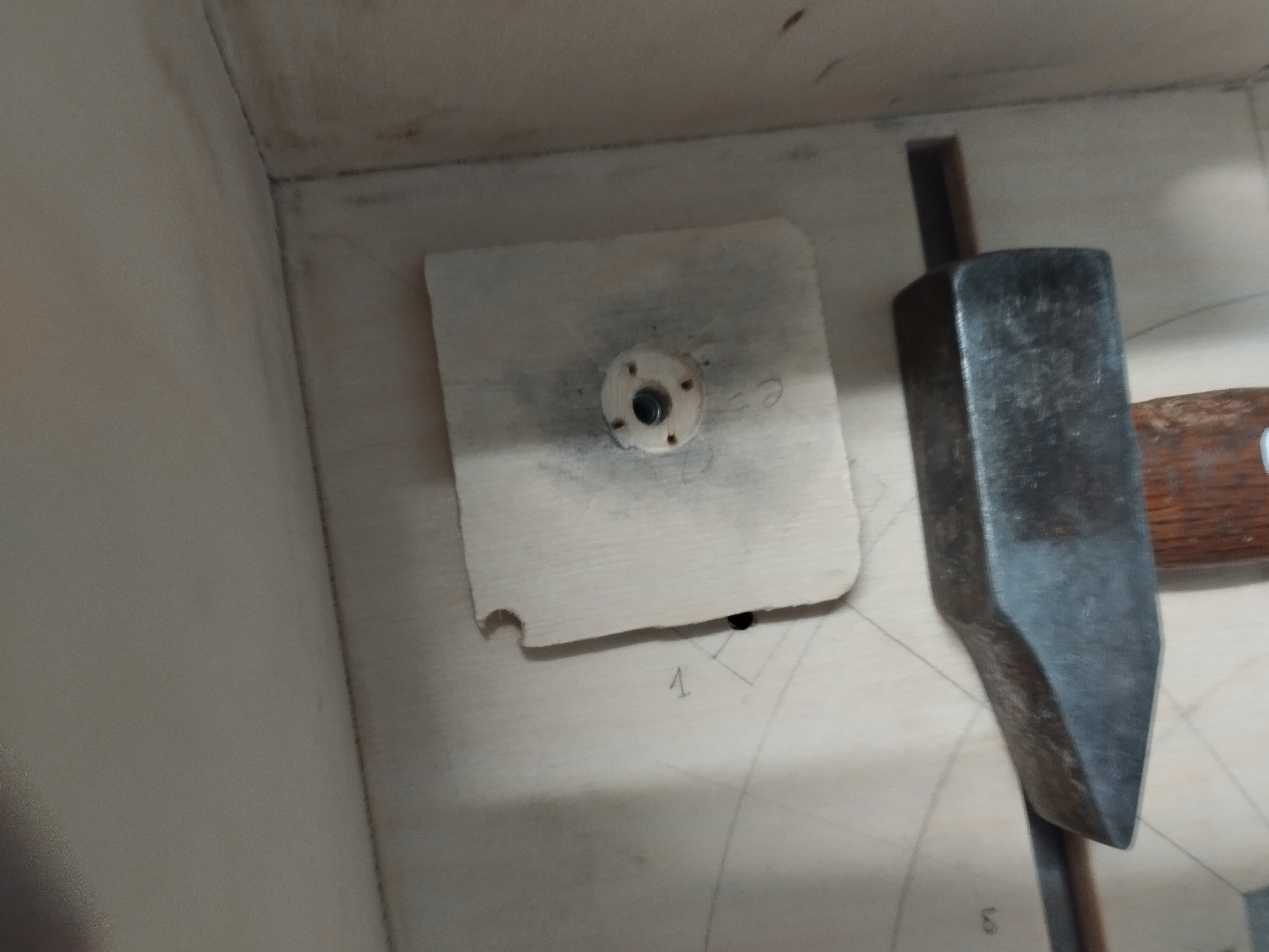

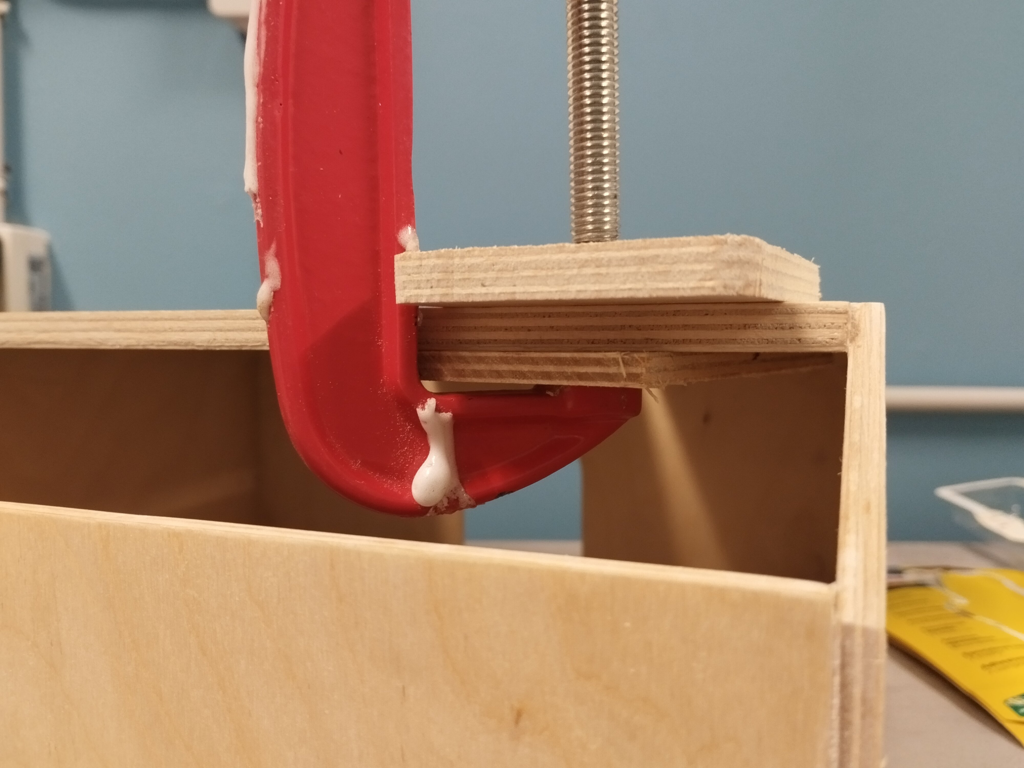

Pour enfoncer et coller les inserts filetés, j'ai dû y aller au marteau pour ceux côté collimation. Pour ne pas fracasser l'ensemble, l'insert est placé dans son logement, puis la caisse est retournée, posée sur une planche et je tape sur une pièce de bois au dessus du trou. Bingo, pas de casse :
1705922989921.thumb.jpg.c6a3295ac818d65ef5e29bdd589872ef.jpg1705922989916.thumb.jpg.ce1c9292259a0701fd497cab578b41f8.jpg
Pour les deux autres inserts, point de marteau mais un ptit serre-joint qui va bien ;) . On écrase entre deux planches jusqu'à ce que ça rentre :
1705922989905.thumb.jpg.f20518a50deae68bac0a20ec967e7ee1.jpg1705922989897.thumb.jpg.00c43e72b61b85654db17493c8507f2e.jpg
Une chose de faite !

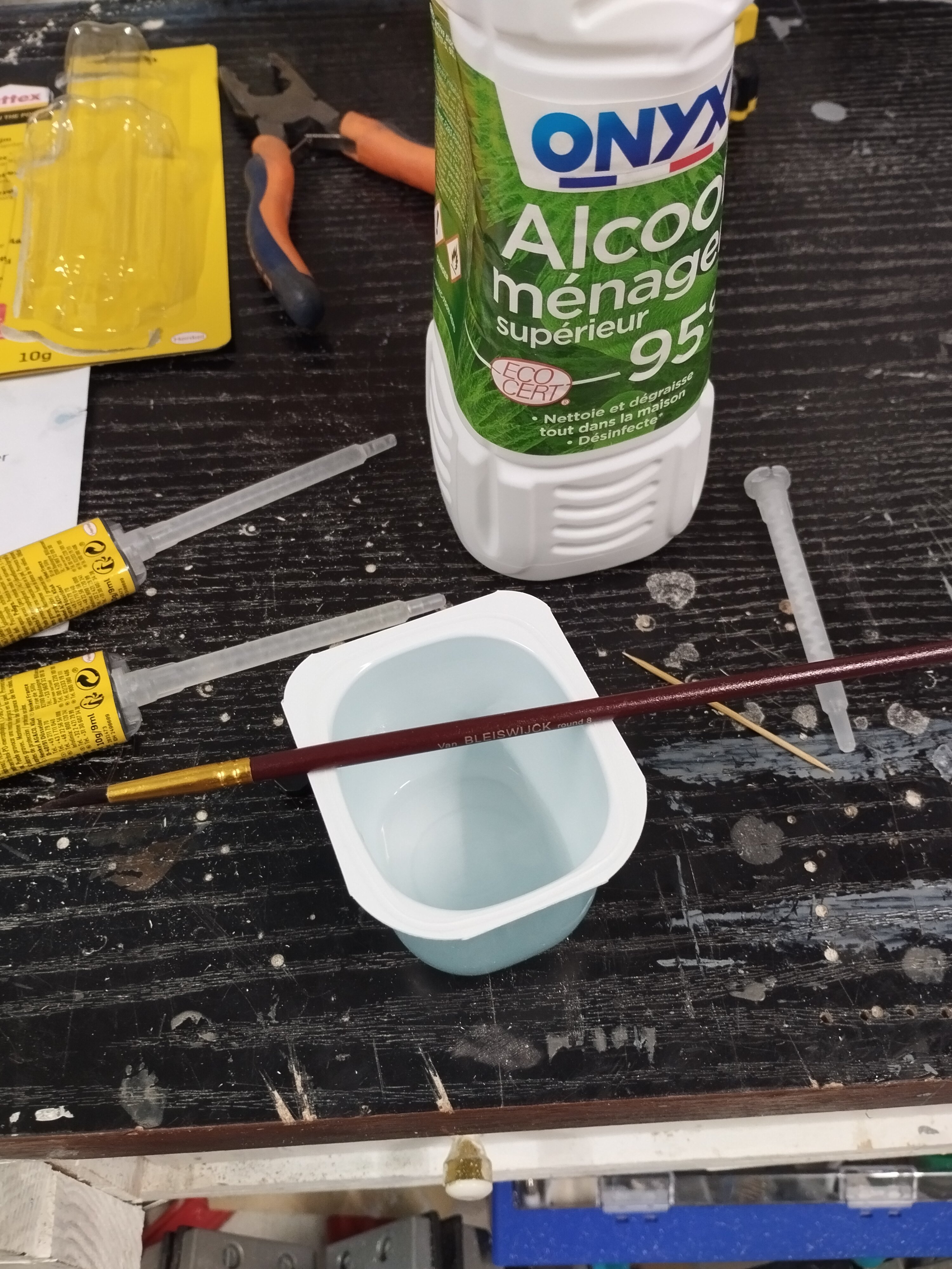

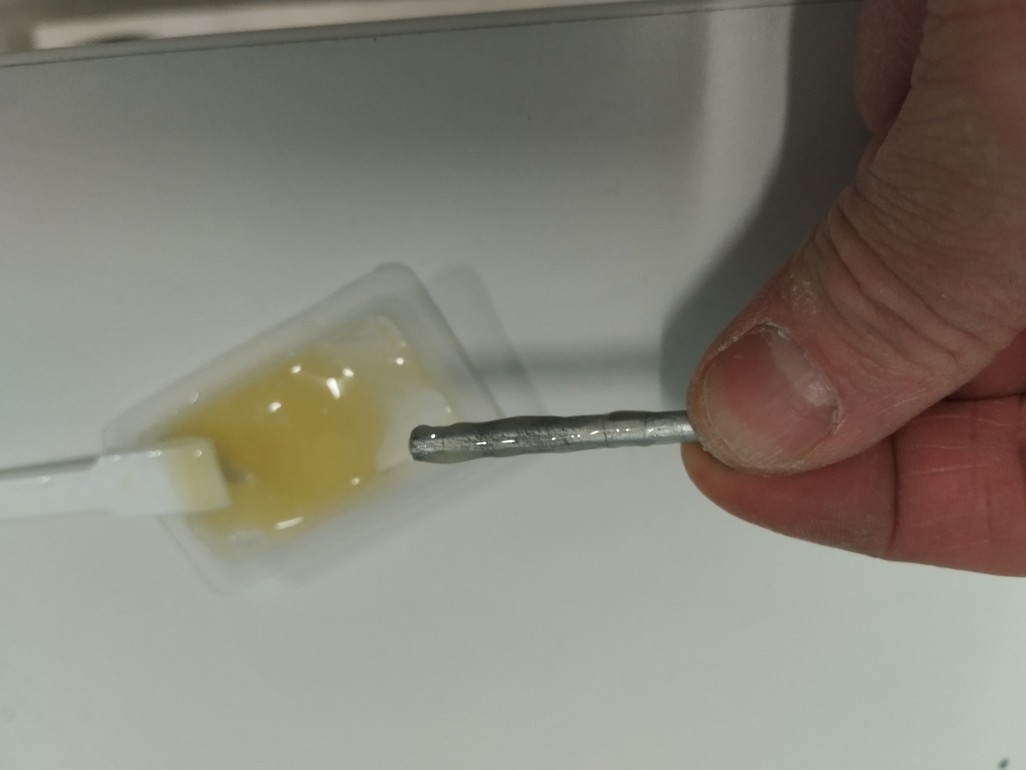

Puisque la colle était de sortie, j'en ai profité pour faire tout ce qui en avait besoin : vis moletées, billes, inserts des mors de serrage...
1705922989951.thumb.jpg.b9fd1695c53248a12b96bc85c7be3aa0.jpg1705922989733.thumb.jpg.8dbda607b3bda9a47b5dbcef515b9f1f.jpg
Sans oublier d'enduire les trous des fixations des tubes de carbone, avec un petit mélange colle-éthanol :
1705922989946.thumb.jpg.29f3db8151b1d0e9a495f172edb09301.jpg1705922989939.thumb.jpg.924f6151b9e3699e7f8b3f056ef16ec5.jpg

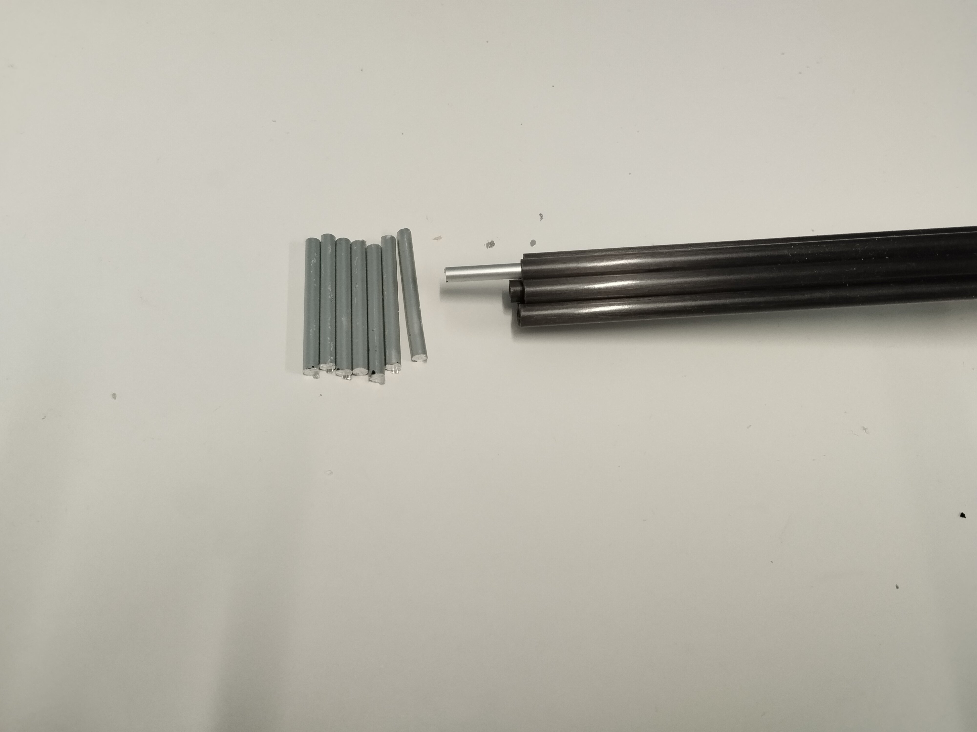

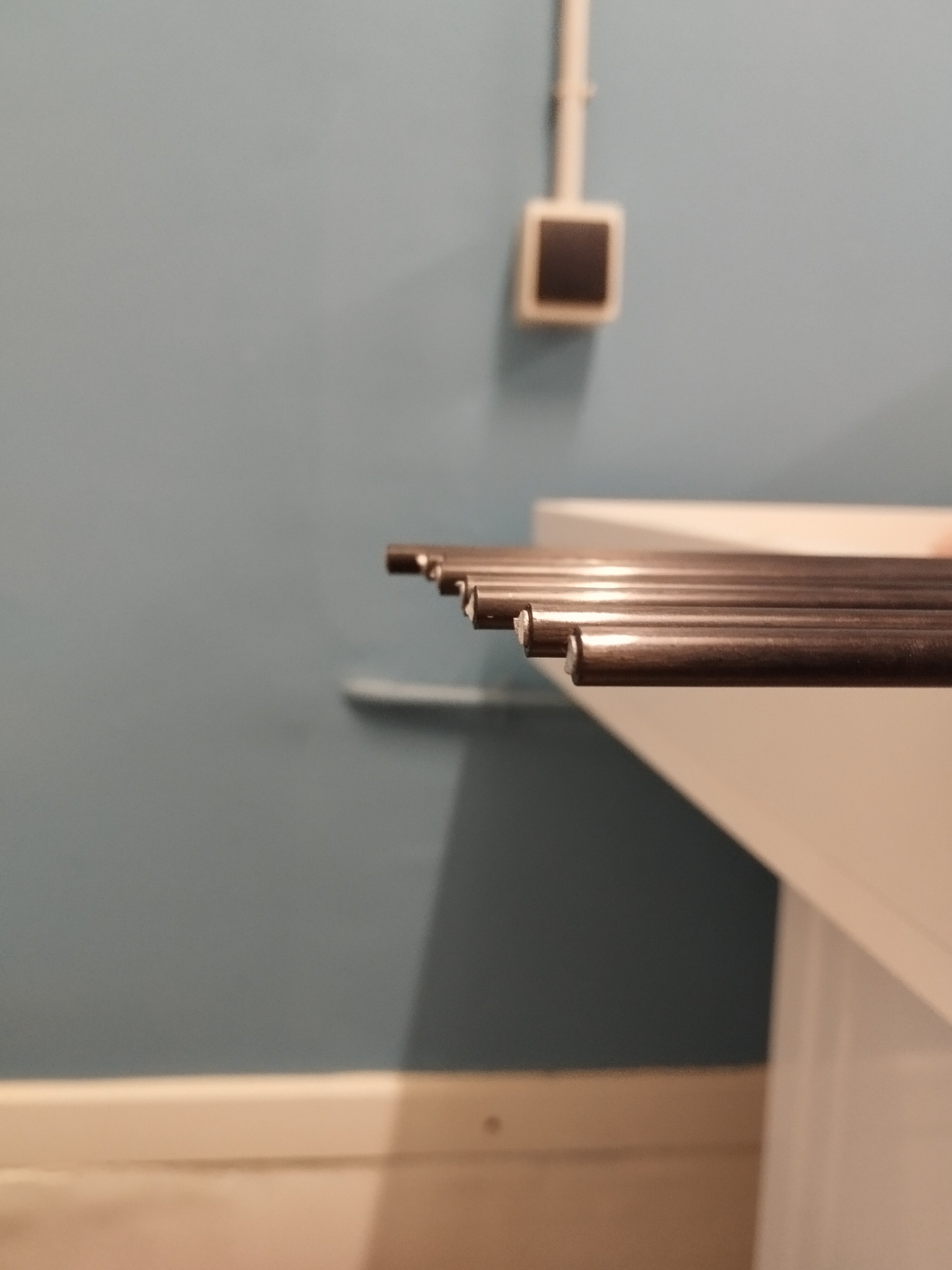

Et pour finir, découpe d'une tige de 4mm de diamètre en alu en morceaux de 4cm et collage dans les tubes pour en renforcer les extrémités :
1705922989779.thumb.jpg.254c9d4f55635bf24789ca9f6ef6dfc7.jpg1705922989766.thumb.jpg.5cb01cddb6a0b224d850e5e785ead700.jpg1705922989744.thumb.jpg.85d72bf94b7b2df5a30c058af4054ba4.jpg
Ce qui dépasse sera limé tout doux à ras.

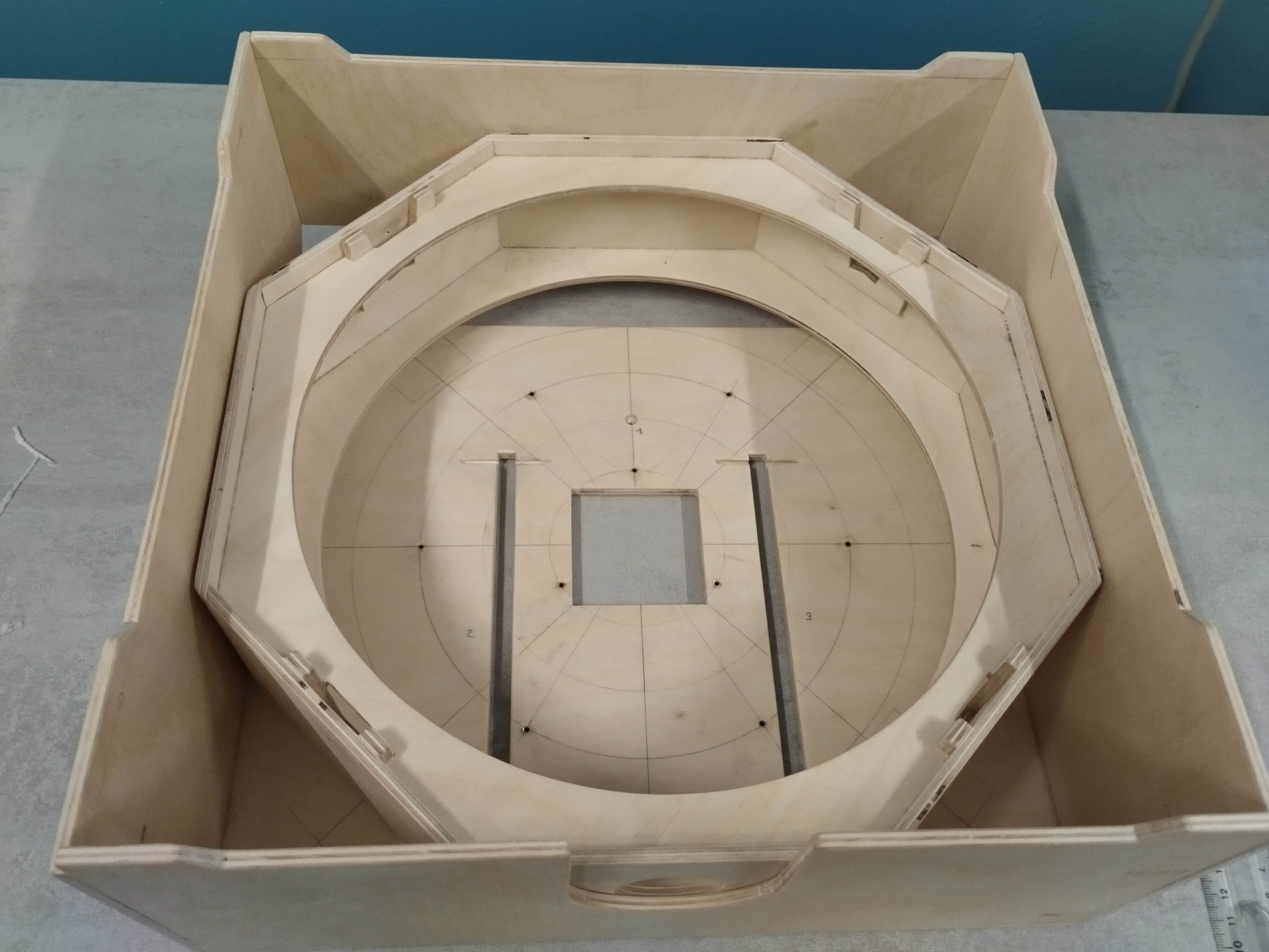

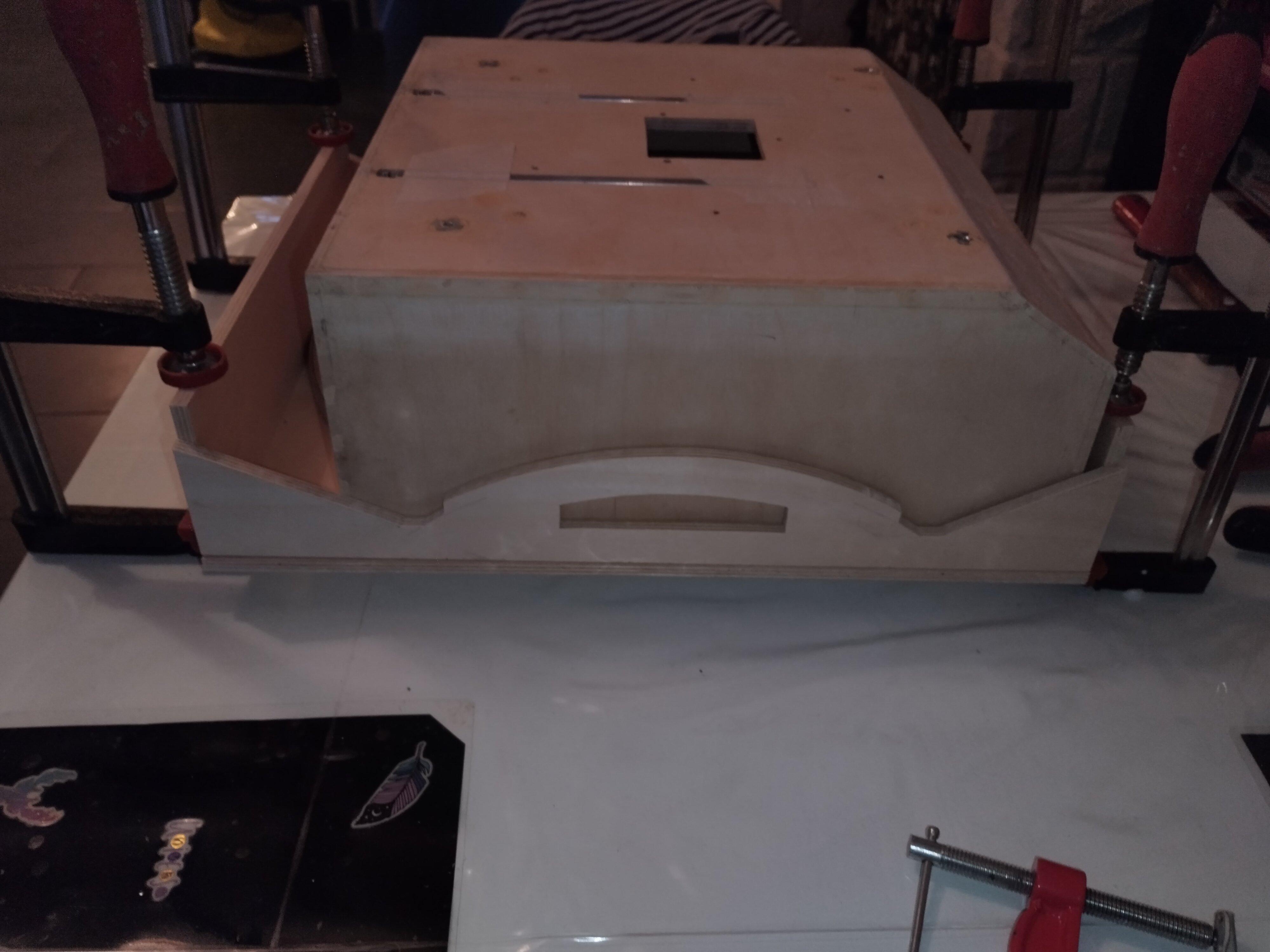

Bon, la météo n'étant toujours pas propice aux observations, c'est l'occasion de bricoler un peu. J'avance donc (toujours aussi lentement) sur le projet, voici quelques news en images :
D'abord la caisse du primaire : elle a eu droit au collage de son pan coupé, puis de l'enduit pour boucher les trous, un bon ponçage sur la ponçeuse à bande et un ponçage fin à la main un peu partout :)  (faudra sûrement remettre un ptit coup d'enduit sur les vis...). Les angles ont demandé pas mal d'huile de coude.
1708353204372.thumb.jpg.115156d8a5e0f313f86043c986fe9ad0.jpg1708353204366.thumb.jpg.7f054a3d0b377bd14dfad633bfe1ab71.jpg1708353204356.thumb.jpg.2a5d4353d45e40257d0efc2557f5801e.jpg
ça se termine donc pour cette caisse, restera à faire une petite ouverture dans le pan coupé pour le miroir, fixer les haches et coller les coins supports des tiges.

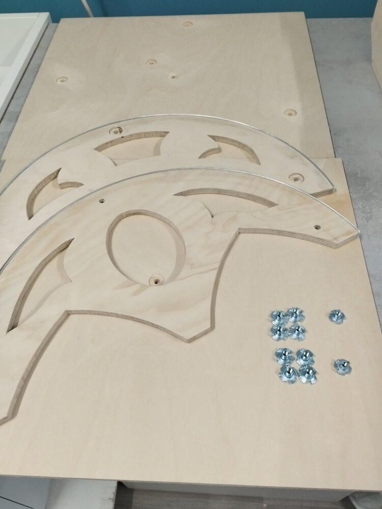

J'ai pu enfin m'attaquer à la valise, laissée de côté depuis un moment.
Tout d'abord, placement des haches sur la planche du socle et pose à blanc des côtés afin de trouver la bonne position pour la fixation des haches, avec l'aide de la caisse du primaire et ses coins fixés temporairement au double face :
1708353204528.thumb.jpg.7a21b66c16c0dd5fe8852d99f817387f.jpg1708353204500.thumb.jpg.b876e67ac265af559a3fab9da7cdc90f.jpg
1708353204517.thumb.jpg.fcac3a686eff4ecaca5507e143a475ec.jpg1708353204522.thumb.jpg.bb1bf7ab2247f692370b4d8f6d047b42.jpg
Ca passe juste mais ça passe, ouf !

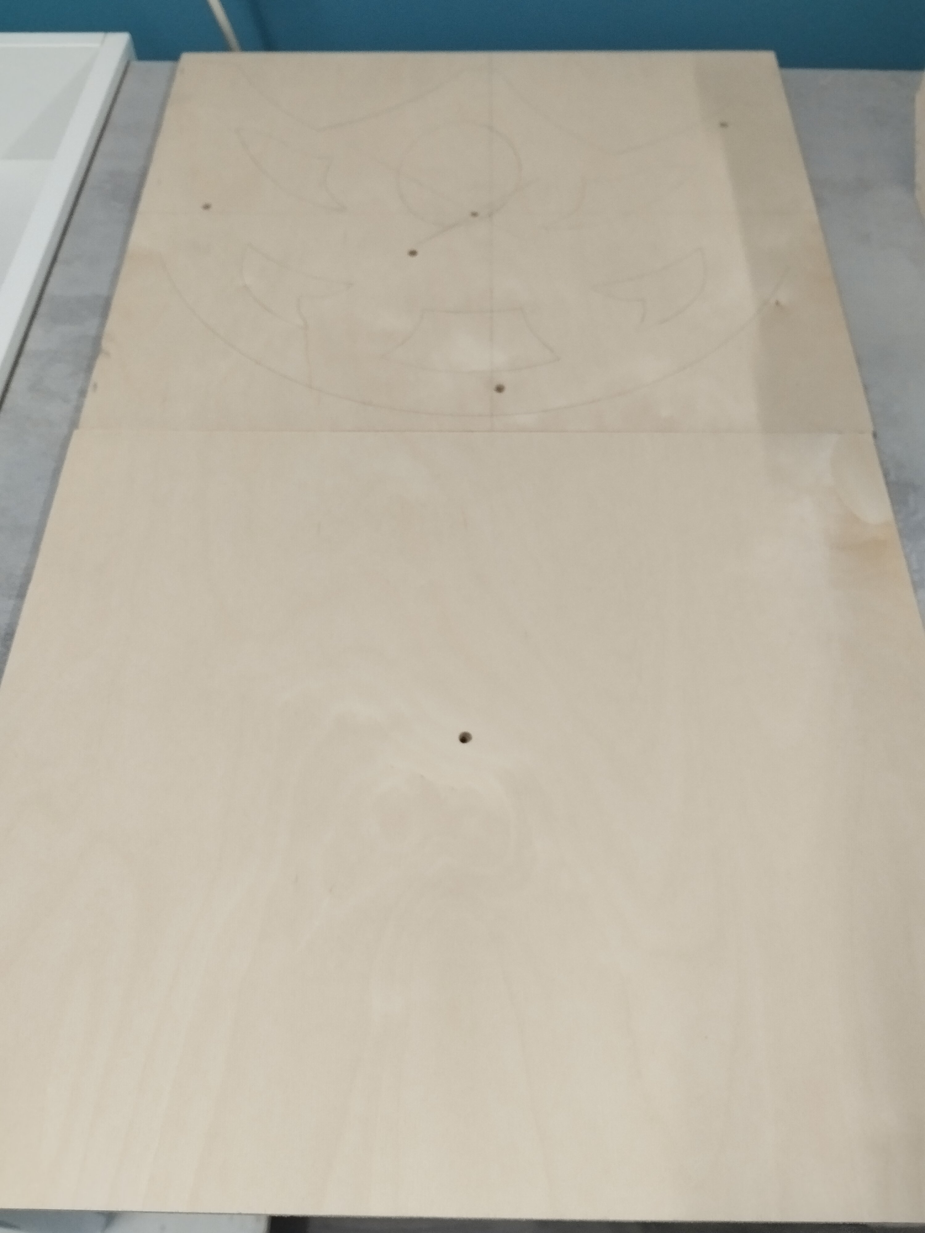

Une fois la position idéale trouvée, je retire délicatement la caisse et marque la position des haches.

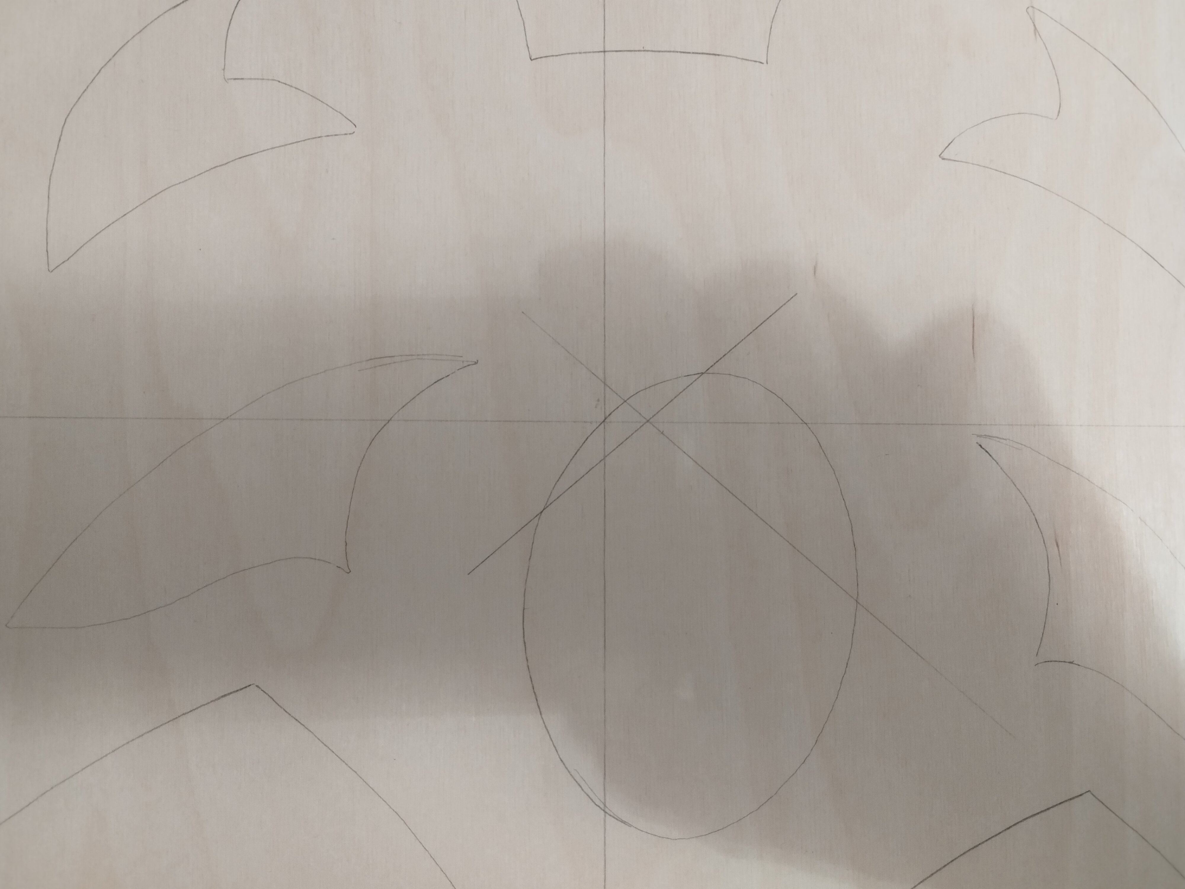

Plus qu'à tracer la position du trou pour la vis pivot, en priant pour que ça tombe dans l'ouverture de la hache...
En suivant le tracé des plans, ça ne marche pas, le trou tombe pile sur le bord de l'ouverture 🙁, alors j'ai tracé les diagonales et ça passe :
1708353204482.thumb.jpg.6c33deac43de3adad07fec8cdc48087a.jpg1708353204488.thumb.jpg.bf9974bef3b2046ff4f39c691074c07d.jpg1708353204477.thumb.jpg.b2b2ebef3b6a05f07e5e014b4a99b6aa.jpg

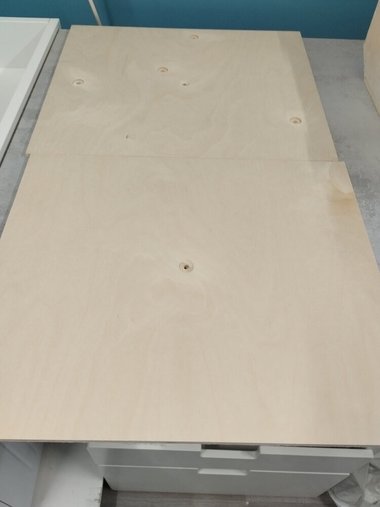

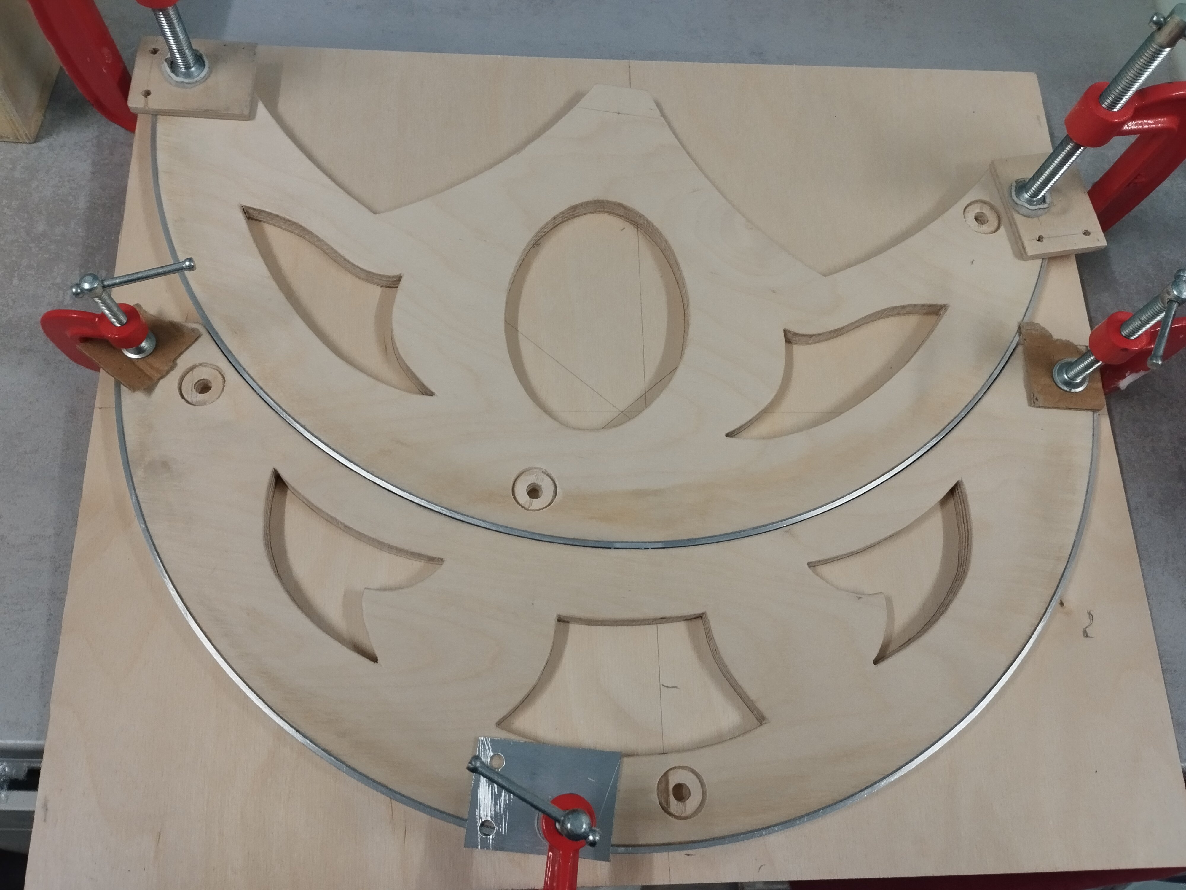

Reste à percer les haches : d'abord une, puis la seconde en superposant les deux :
1708353204469.thumb.jpg.4a892d5bafd79eec87574aca4a4dd44a.jpg1708353204464.thumb.jpg.e5f65a0b2181041c2a96bcb4e1e40f0b.jpg1708353204457.thumb.jpg.75bb5f9ac3e2688dcc93c93706b42ab9.jpg

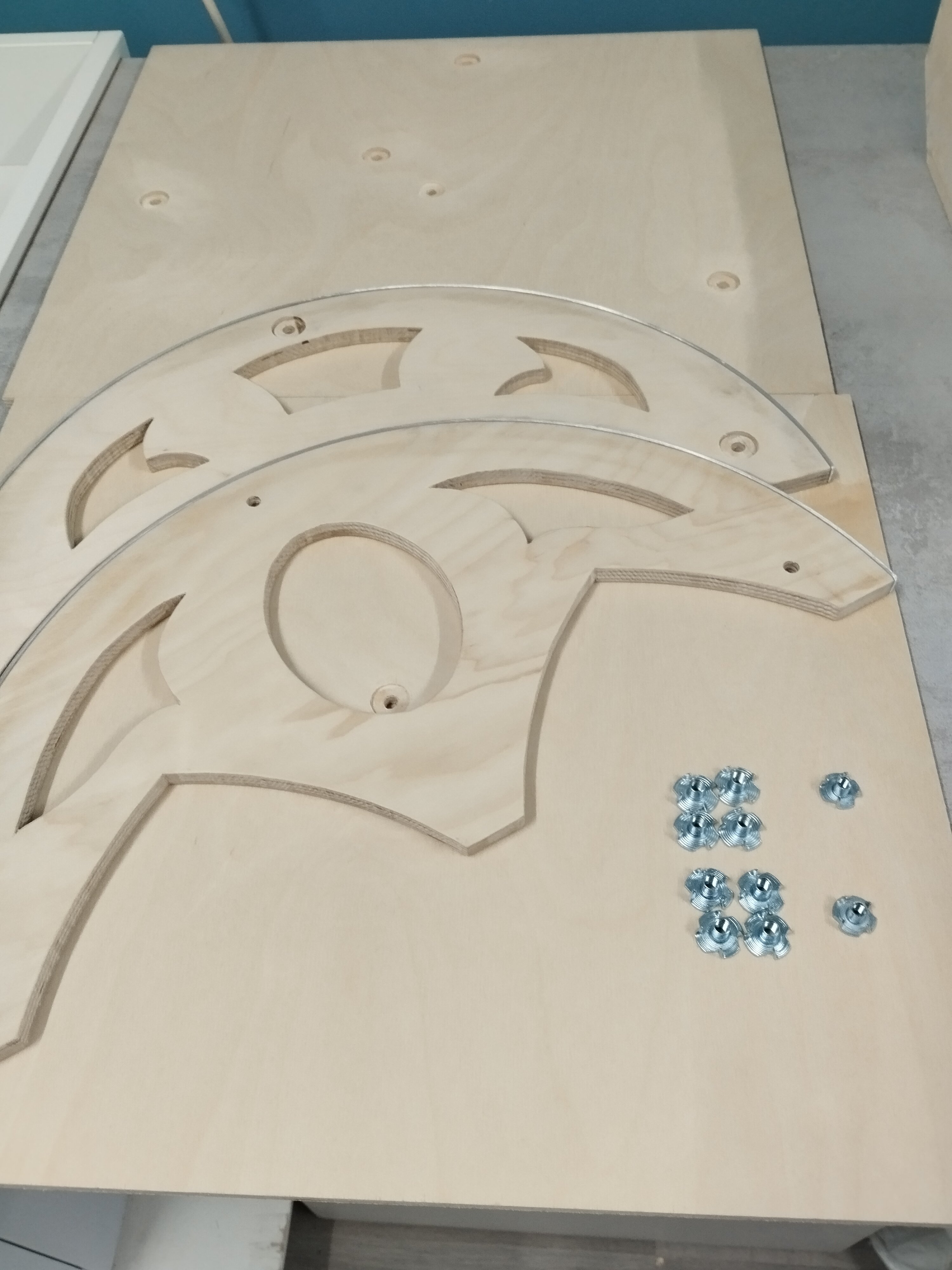

Puis lamage à la mèche à bois, et perçage de la planche du socle avec l'aide des trous des haches. Le trou pour la vis pivot est percé sur les deux planches en même temps une fois les côtés bien alignés. Pour terminer, lamage sur la face opposée.
1708353204450.thumb.jpg.74e24df105aaeb5884d155e6f985a3b2.jpg1708353204443.thumb.jpg.3a83b9d251ee4ea3c24d4237157a0050.jpg
1708353204430.thumb.jpg.9faa94a41de61330b7a5791fa16af4f4.jpg1708353204417.thumb.jpg.1289867bc141ae1024279551d1733ea7.jpg
Y'a plus qu'à respirer un bon coup avant d'enfoncer et coller tous les inserts filetés :
Au serre-joint pour les haches, au marteau pour les planches de la valise, en tapant sur une chute de CP pour ne rien abîmer :
1708353204400.thumb.jpg.41123ad544ba24a6231bfb514346f4e6.jpg1708353204393.thumb.jpg.bd470aa64f33296c69ec9ca9ec298c10.jpg1708353204385.thumb.jpg.c587a7b606415d08e48b839b4c1a64d4.jpg
Et voilà le travail ! :)

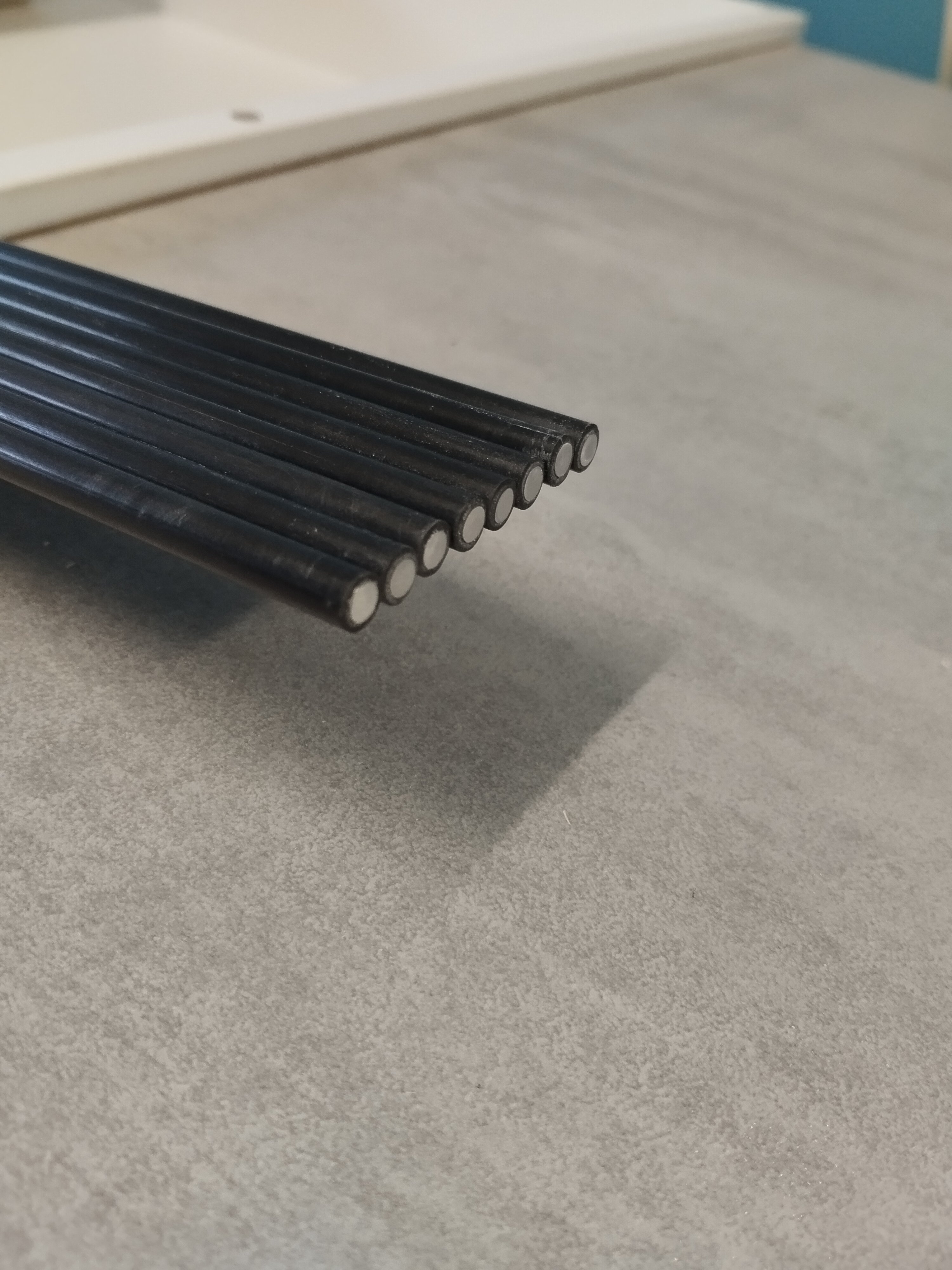

Pendant que ça sèche les tubes ont eu droit à un petit coup de lime pour enlever l'alu qui dépasse, et j'ai repassé un coup de papier de verre très fin dans les trous des coins supports pour que les tubes y rentrent à nouveau (ce qui n'était plus le cas après les avoir enduit de colle epoxy).

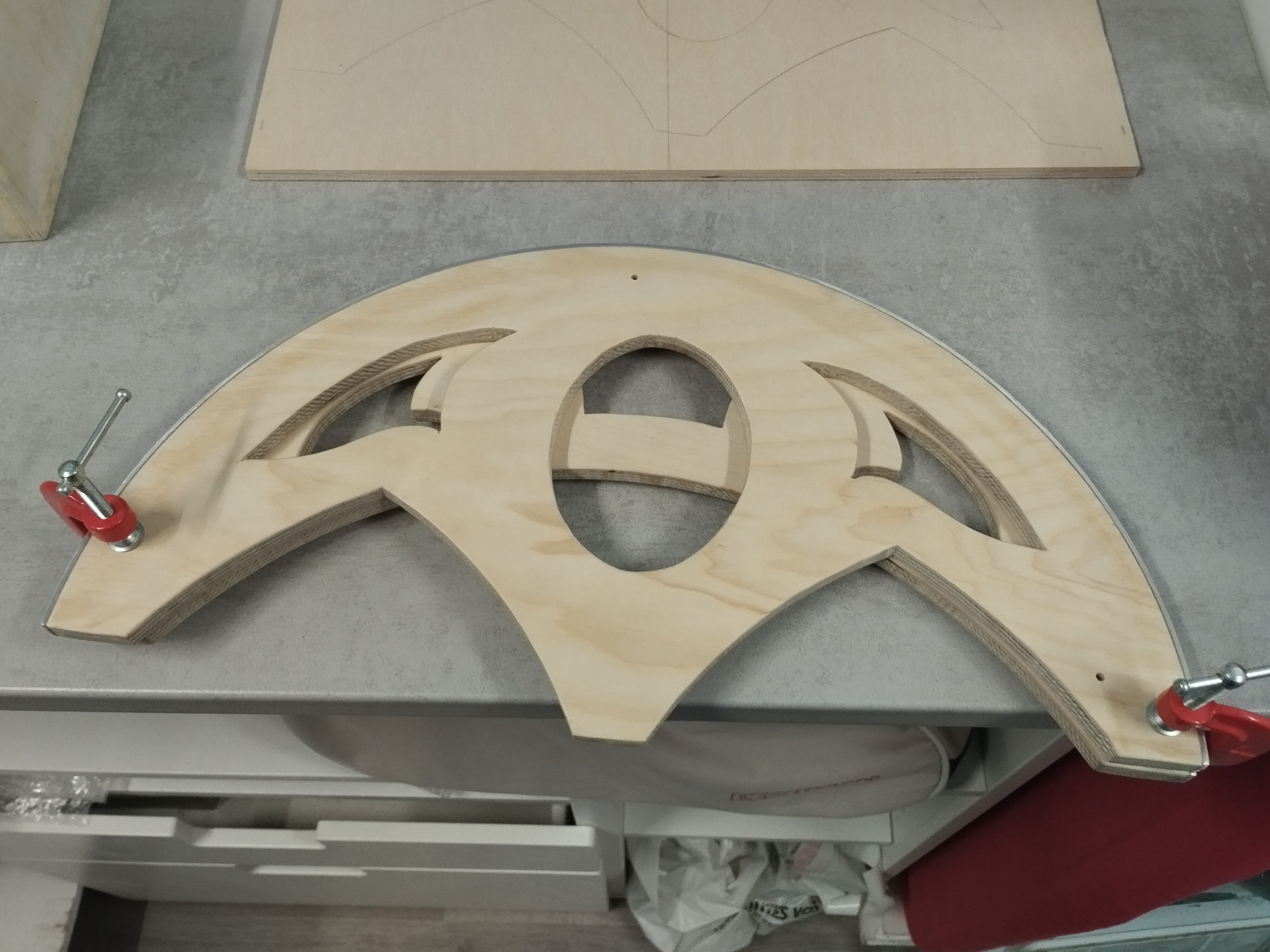

La semaine fût productive, avec chaque soirée mise à contribution pour respecter le pari : la valise est terminée !
Quelques photos bien sûr ;)  :
D'abord le collage du socle :
Vous allez me demander : c'est pour quoi faire les deux allumettes ? Ben j'ai eu la mauvaise surprise de constater à la livraison des planches qu'il manquait un millimètre de long sur deux d'entre-elles. J'ai donc calé avec des allumettes légèrement rabotées ; l'espace a été comblé à la pâte à bois après séchage et clouage.
1708942447862.thumb.jpg.c8626194c6f90bcad1fb9d973aa79c96.jpg1708942447869.thumb.jpg.b979b22675a70c8685d7963cb1b508d4.jpg
Puis au tour du rocker. J'ai pû m'aider du socle pour tout presser lors du séchage de la colle :
1708942447857.thumb.jpg.1dc51c6e243954f4b5c141c71d03bef0.jpg1708942447853.thumb.jpg.9cbdce56ee35d3a1141561c16e00d765.jpg1708942447823.thumb.jpg.f0c554c98454d9a4407348a3210e5ef6.jpg
La valise une fois clouée. Les pointes sont chassées pour pouvoir enduire et cacher les têtes des clous :
1708942447797.thumb.jpg.108442ae7e2aed31e31c4a615ac31c68.jpg1708942447790.thumb.jpg.bbf0e3081dff35e39d4934725413bfe2.jpg
Et après avoir rabotés tous les angles, poncé grossièrement puis finement, voilà une valise achevée :)  :
1708942447776.thumb.jpg.39d97e30b40e802827bc37f48b681649.jpg1708942447771.thumb.jpg.7c40aaa80a9078fd6df1312f8b73abba.jpg
1708942447765.thumb.jpg.e6e4785645867fc7bd3d06d8417ce827.jpg1708942447759.thumb.jpg.9dd1bb5c6275726995ecedd6a5ef0bbd.jpg
Le haches ont eu droit au même traitement. Il me reste à peindre les boutons de leurs vis et à recouper ces dernières en longueur, mais les haches se rangent sans forcer c'est génial !

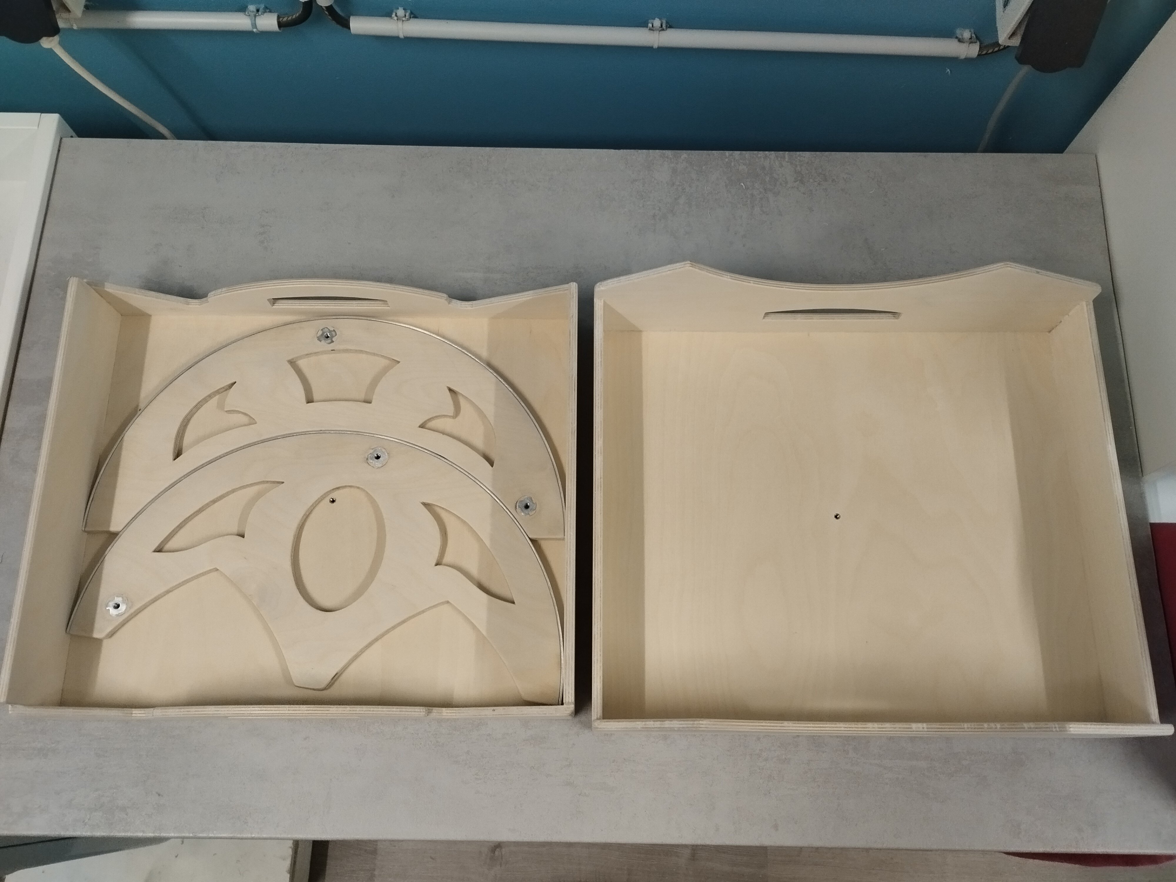

J'ai pu tester le rangement de la caisse et de la cage du secondaire : ça rentre pile-poil et ça ferme, que du bonheur :) .
La peinture et la fixation de la quicallerie se feront plus tard (j'ai déjà les grenouillères et les renforts pour les coins, faut que je trouve une poignée mais c'est galère...)
Objectif cette semaine : découper les patins de teflon et fixer les haches sur la caisse du primaire, puis y coller les coins supports des tiges.
À plus tard !
