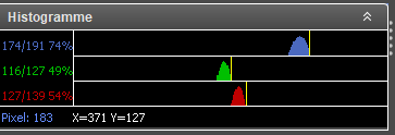

j'ai fais ma toute première acquisition de Jupiter ce matin sur le C14 avec l'ASI662 dans FireCapture.
pendant l'enregistrement, l'histogramme des bleus est à zéro, et cela ne me semblait pas très normal.
voici, le réglage de la matrice de Bayer:
donc l'enregistrement se fait bien en mode Raw.
Du coup, je suis allé dans ASICap, faire une acquisition "pour voir", et là le bleu est bien présent donc pas de problème de caméra!
Par contre, c'est très embétant sous Firecapture. Quelqu'un aurait il une idée?

Fichtre....ça c'est un coup de la Lune bleue.... :)
Tu as essayé de réinitialiser les paramètres de capture déjà ?
Et ta liste déroulante de motif de bayer, il n'y a rien d'autre que "RG" ?
logiquement, si rien de renseigné, il devrait prendre RGGB par défaut, bizarre...
Tain...
j'ai trouvé...
j'ai reinitialisé la balance des blancs dans "contrôle"
et maintenant le bleu apparait. Reste plus qu'a tester sur une planète.

Si si il y a l'histogramme dans Astrosurface:
Il faut aller dans MathPix puis Histogram
D'accord, mais ça apporte quoi Seb, on va pas faire un stretch, si?

@sebseacteam Ah bah mince !! Merci 😉 .je sais pas pkoi j’ai un petit faible dès ondelettes de Registax: 3 premiers niveaux seulement. Le seul bémol est qu’on ne peut pas faire marche arrière, comme Astro ou Siril.  Le type (math) de « noyau » des ondelettes doit être différent; cela dit astrosurface est vraiment complet. Ton avis ?
@C14edgeHD non Serge. L’histo visu  (me) permet de contrôler la balance / saturation à chaque étape, et révéler dès débuts d’excès d’ondelettes;
Ooookaaay... Du coup, lorsque l'on enregistre, on règle le gain et la vitesse d'exposition pour avoir quoi comme dynamique sur l'histogramme (on est en 8 bits je crois) 255, 127, 64?
L'histogramme permet de surveiller tes niveaux mais il ne bosse pas comme dans Siril ou Pix.
Mais tu as tout ce qu'il faut avec Astrosurface pour stretcher: curve, contraste HDR, contraste local, gain, offset, level auto.
