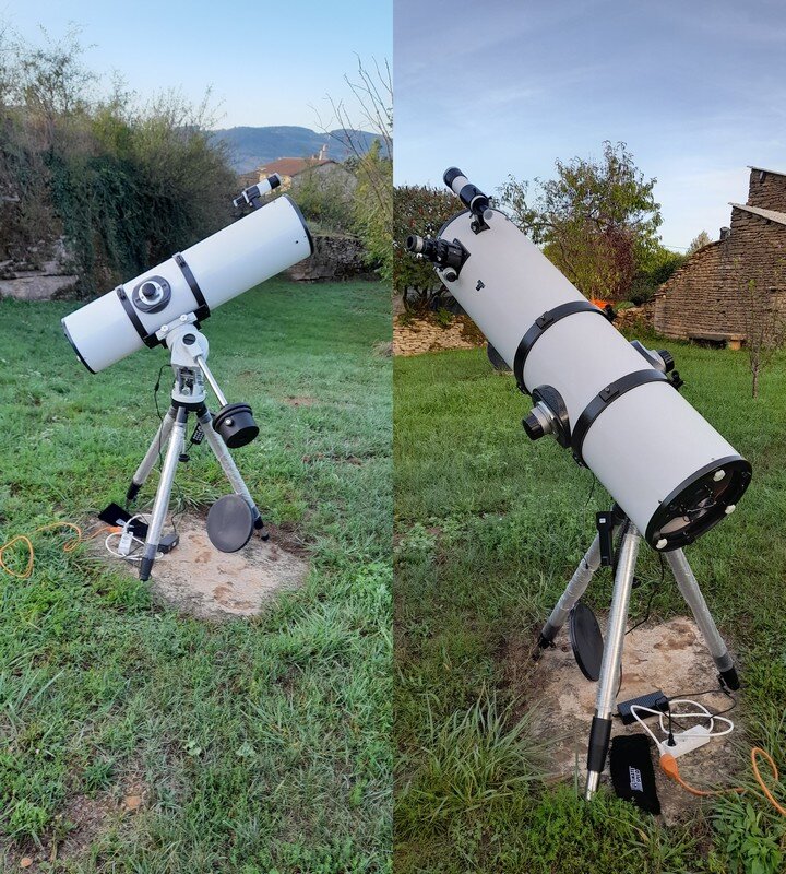

Délais, prix, forums compulsés, mon choix se porte sur un Dobson 10" d'origine GSO, badgé TS (au passage, nickel au niveau du service, et du prix ...). Comme je ne suis pas encore fan de la monture Dob, j'ajoute les anneaux et la QA qui va bien, et le petit laser de collim.
Un premier essai en visuel et monture Dob me donne une impression plus que favorable : j'ai vraiment l'impression d'en voir plus et mieux sur la Lune. En revanche, la photo à la cam planétaire, c'est pas ça ...

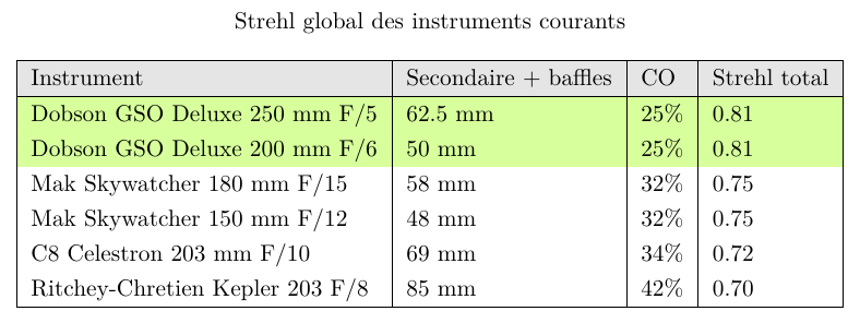

Il y a quelques années je m'étais amusé à calculer le strehl résultant de différentes formules optiques en tenant compte des miroirs, les sphériques sont par exemple plus facile à fabriquer à qualité élevé, je tiens compte aussi de l'effet négatif de l'obstruction, de l'utilisation rendue nécessaire en visuel d'un renvoi coudé etc ...
On se rend compte que sur la base de ces calculs théoriques seuls les Newtons observent la condition "limité par la diffraction" (0.80 mini), de toutes manière ça ne veut rien dire sur le terrain car on devrait plutôt parler de "limité par l'atmosphère" en ce qui nous concerne ;)

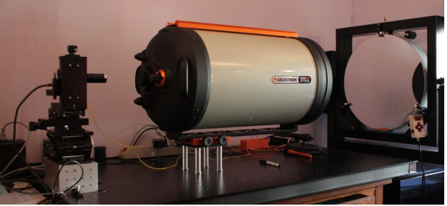

LH44,

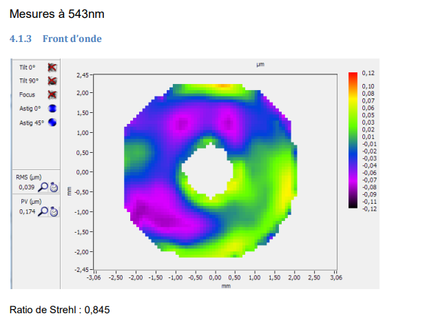

c'est faux, un bon SCT dépasse largement 72%. Exemple de mon C14 est passé au banc:
et le Strehl:
est de 84%
full report dispo ici:
Oula pas si vite il faut d'abord bien lire ce que j'écris car chaque mots compte :)
Pour commencer je parlais d'un calcul "théorique" et non de mesures ou de statistiques basées sur des échantillons de mesures, mon calcul n'est donc pas "faux" en soit, le but était de permettre de comparer différentes formules optiques, comme ton SCT. Des exemplaires de Newton pourrons aussi largement dépasser 0.81 sur banc de test (un DPAC en l’occurrence).
De plus ton SCT est un C14 et pas un C8 comme dans mon tableau ;) , son obstruction n'est pas de 34% mais plutôt de 32% donc plus favorable que le C8, de plus ton test n'incluait pas la dégradation provoquée par l'utilisation d'une renvoi coudé ce que j'avais pris en compte dans mon calcul, pourquoi ? Car en général on ne fait pas sans en visuel avec un SCT  :) , si je refais le même calcul sans le renvoi coudé pour ton C14 : strehl =  0.82, il manque peut être un petit coef. pour indiquer que la lame de schmidt en général n'est pas neutre sur la combinaison mais la on chipote le résultat théorique est conforme à ton résultat et c'est ce qui compte.
Pour aller plus loin, un excellent document de Christian Viladrich montrant des simulations (pas de banc de test ici !) en fonction de la longueur d'onde, et pas seulement à 543nm (le Strehl max) comme le test de ton C14, on voit très bien l'effondrement des performances des SCT dans le bleu et une baisse après 550nm mais ce n'est pas un scoop :)
http://www.astrosurf.com/viladrich/astro/instrument/sensitivity/sensitivity-analysis-SC8Edge.htm
