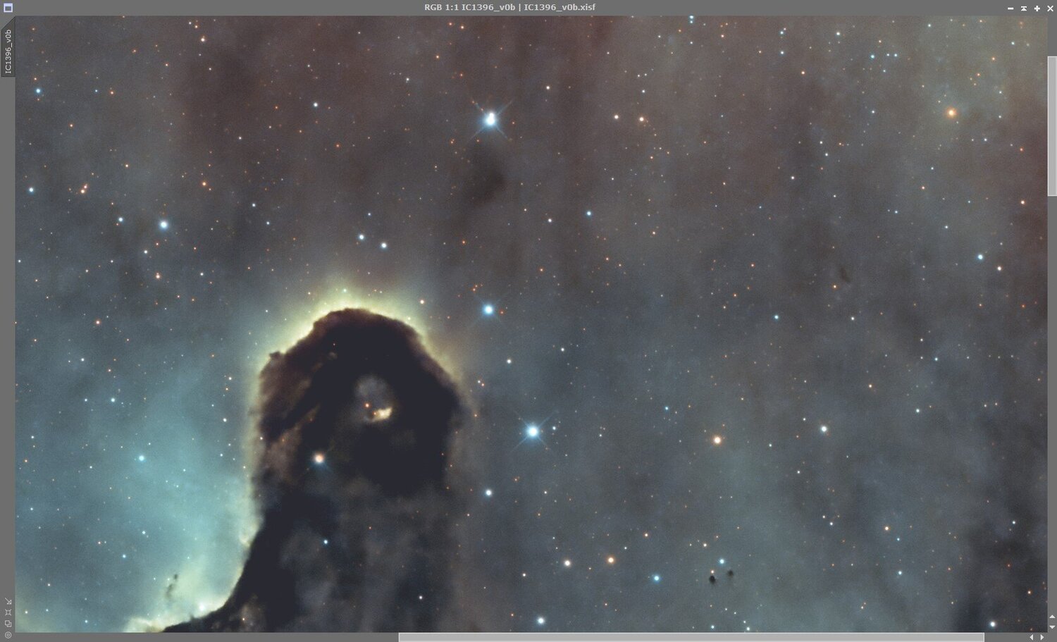

Ce qui m'a fait revoir mon jugement sur mono vs couleur vient de ces deux images d'IC1396 ici affichées à 100%.  La première est faite en 5h avec un RC8 + 294MC + filtre duo NB + fumées des incendies au Canada, la deuxième avec une lunette de 80/400 + 2600MM + filtre SHO en 6h16.
Il est évident que la 2600MM + SHO sur le RC8 aurait (probablement) été meilleure qu'avec la 294MC mais l'image me satisfait et ça d'autant plus que je ne me suis pas compliqué la vie pour la faire, de l'acquisition au traitement.
D'où faut voir...

il y a 2 minutes, 180Vision a dit :
Et par ailleurs, les images de sa caméra couleur parlent d'elles-mêmes.
Un bémol, les instruments utilisés sur ces deux images n'ont pas les mêmes finalités : un grand champ pour la lulu de 80 et un zoom sur la trompe pour le RC8. C'était juste pour alimenter la partie "détails" avec la mono qui serait moins accessible à la couleur, ça dépend aussi de ce qui est devant la caméra.
image.png.abe1bffca22e46876b810dae33e01507.png image.png.405551e8733a90c0a9ed5b2b4e43ef4c.png
