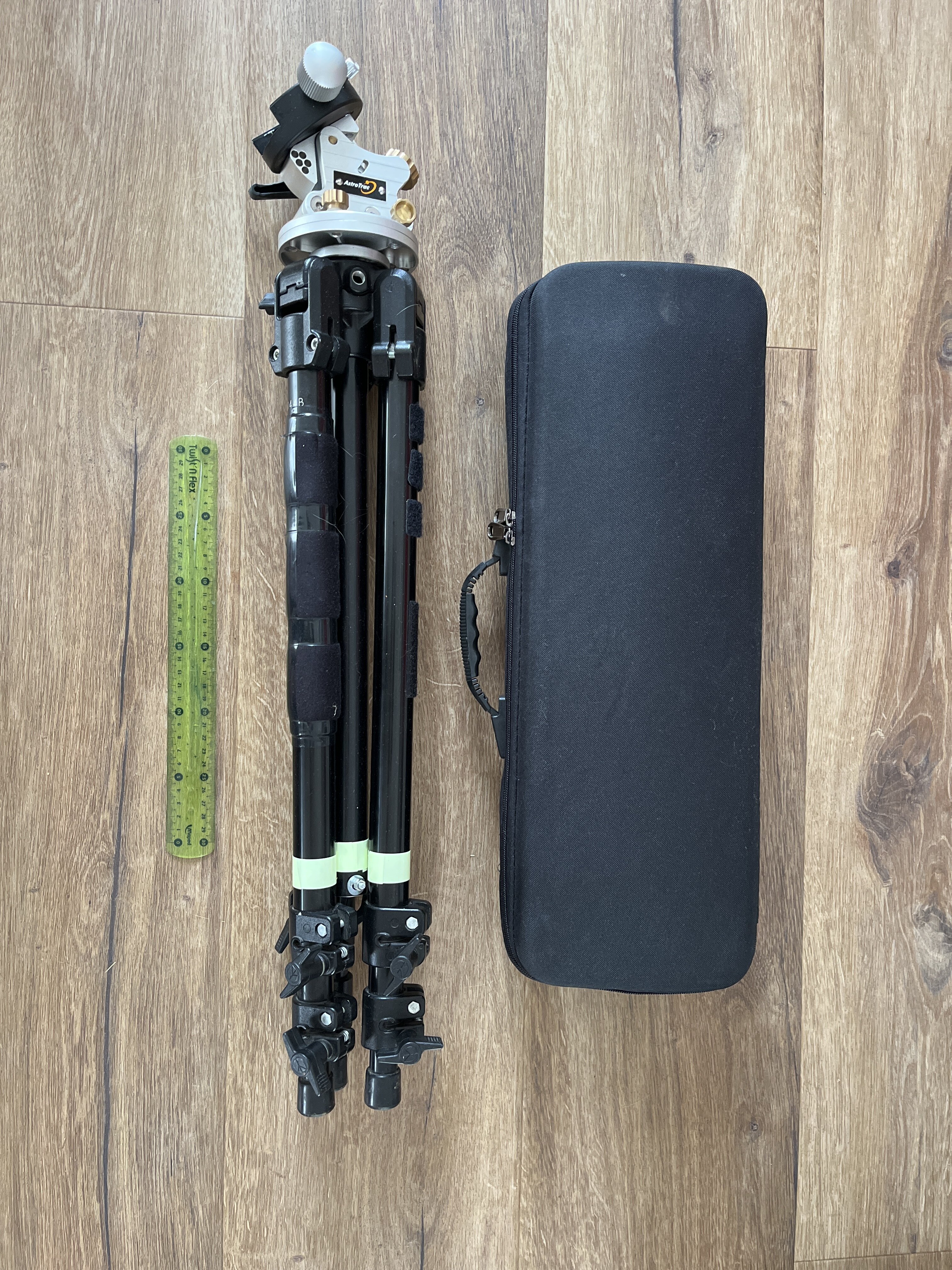

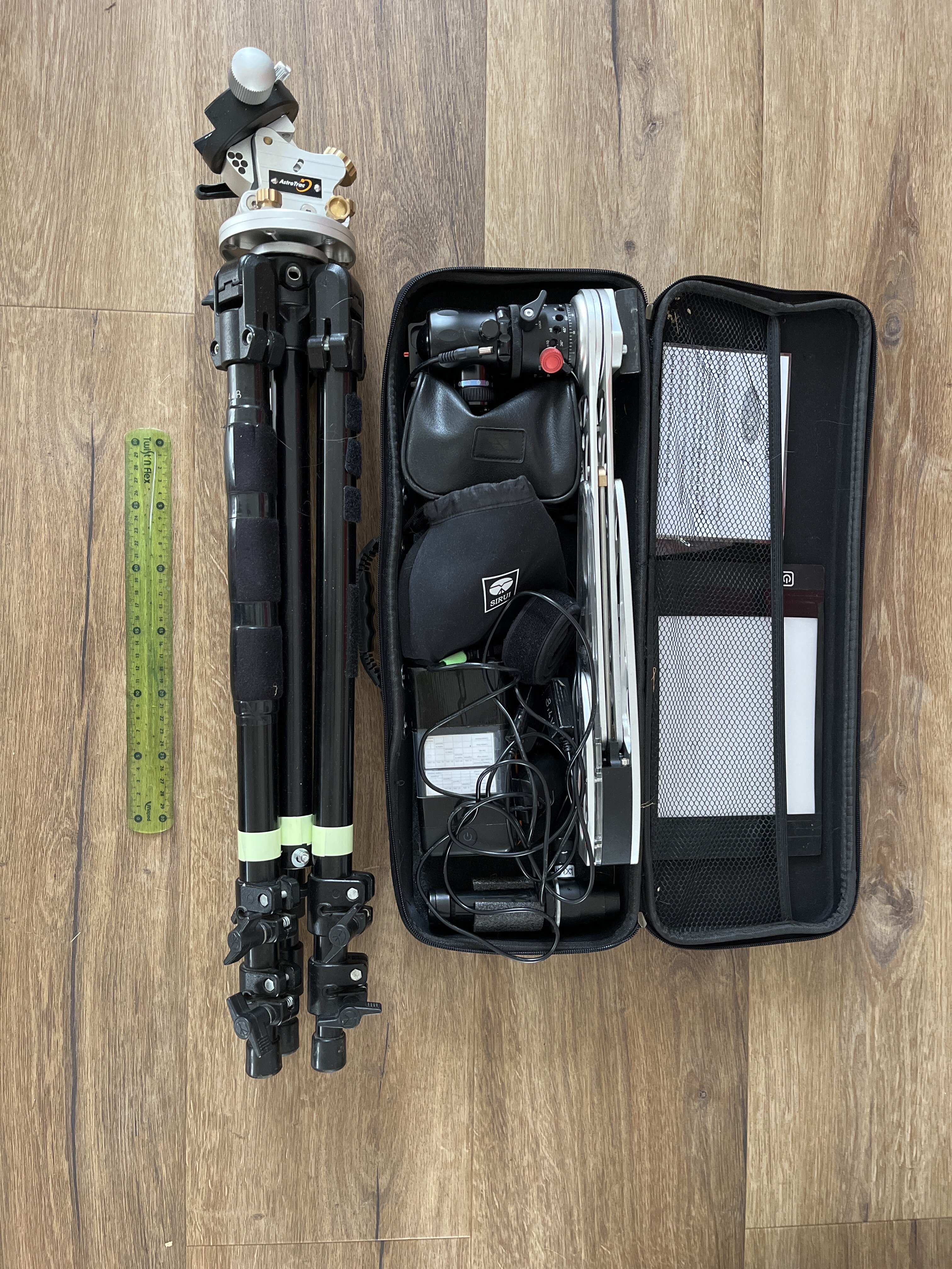

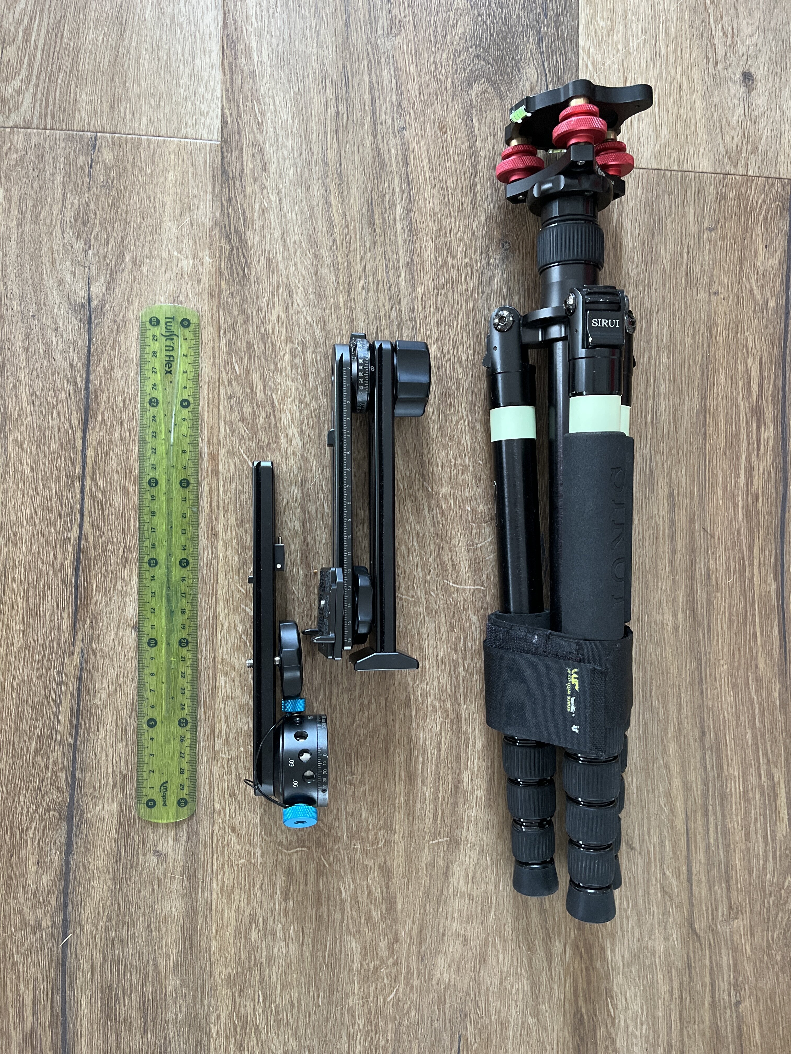

Il suffirait que tu le regardes pour comprendre... En recherchant sur le site WA, tu verras l'intervention d'un des premiers possesseurs de la Star Adv. GTi et le trépied qu'il a mis. Toujours pareil, dépend ce que l'on veut faire, le budget que l'on a, les contraintes de rangement/transport (avion, voiture...), comment on va charger ou pas la monture, son équilibrage... Si tu as du vent (rafales) ou pas.
En ce qui me concerne j’utilise un trépied Manfrotto 144B acheté d’occasion sur LBC. Il est très bien, pas trop lourd, et prend assez peu de place. J’y installe dessus un Astrotrac (qui a par conception une EP négligeable). Ça ne prend pas beaucoup de place.
L’appareil photo est un 6Da avec comme objectifs 50 mm/1.4, 14mm/1.8 et 70-200/2.8 ou 4.
Et quand je n’utilise pas de monture (90% du temps), j’ai juste un trépied Sirui T2005X avec tête pano Nodal Ninja 3.

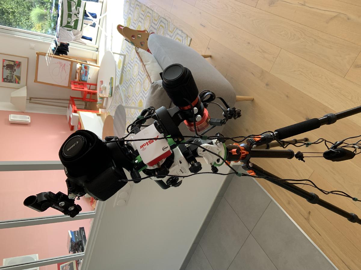

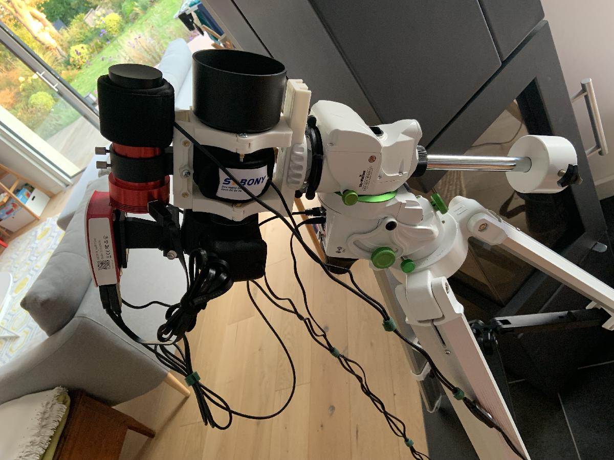

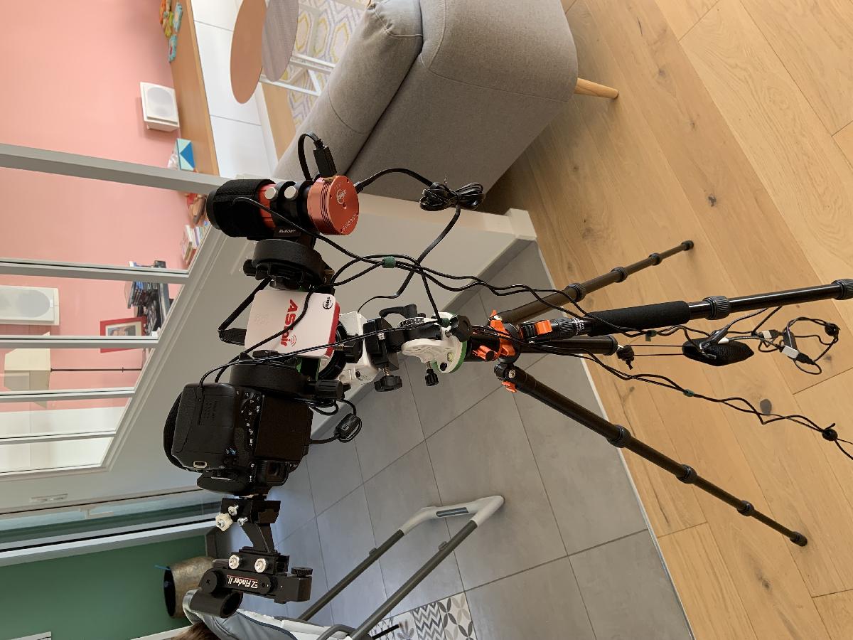

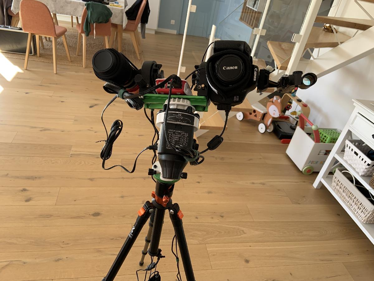

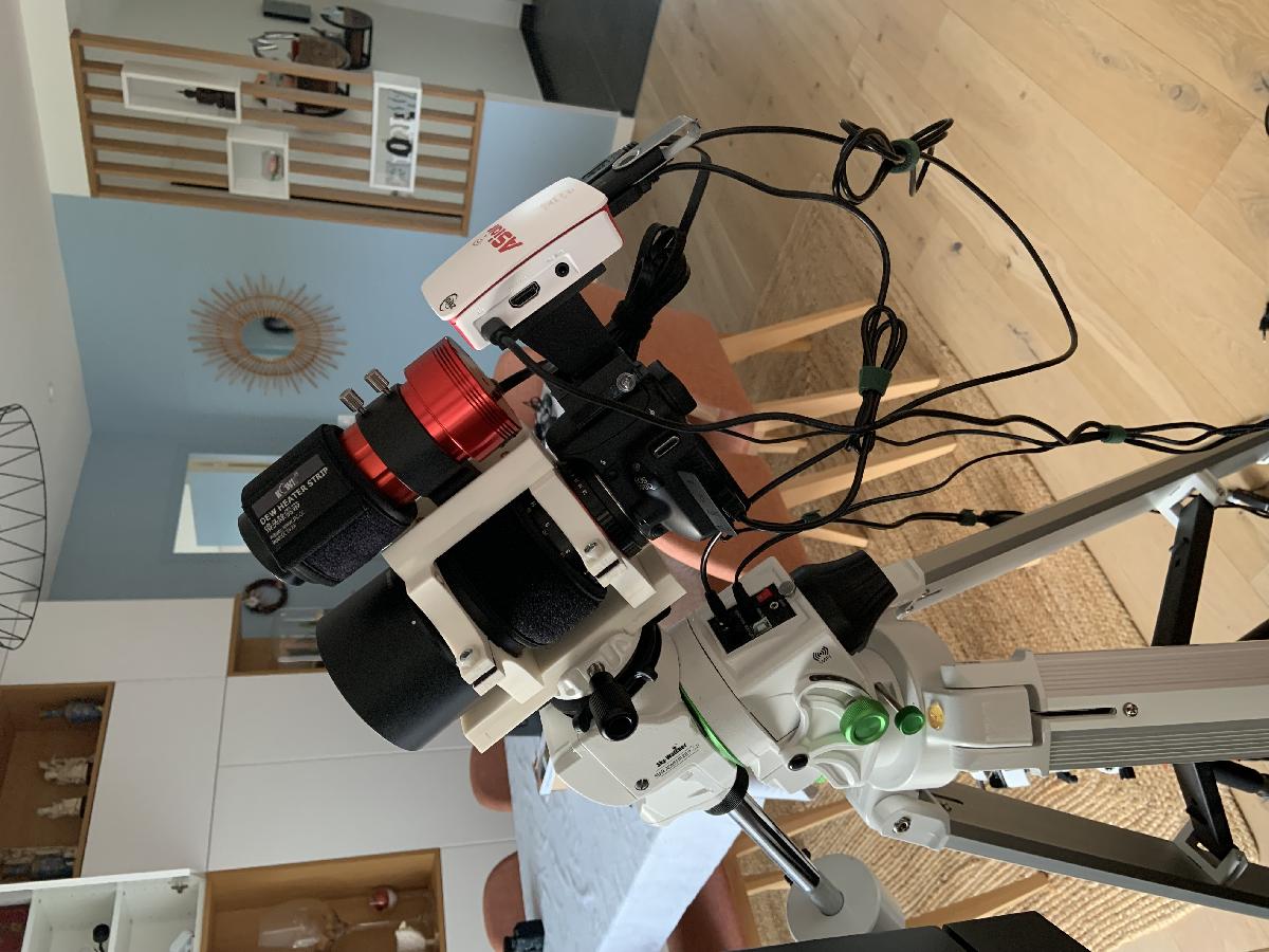

voilà quelques photos si ca peut intéresser :
-SA GTI, avec un samyang 135 sur support, lunette de guidage 130/30 avec asi 120
j'autoguide avec un asiair V1 (scratcher sur un support, lui même sur une embase au niveau de la griffe du flash) . Avec ce set up, normalement on peut poser jusqu'à 20min... je m'arrete à 5min, c'est déjà pas mal.
ici pas de pb pour la lunette d'autoguidage, elle est sur le support du samyang.
-la SA 1ere génération avec un 50mm à 1,8. Pour l'autoguidage c'était moins évident pour fixer la lunette. Mais j'ai trouver ce système. Le même support que pour l'APN : 40euros chez pierro astro (https://www.pierro-astro.com/materiel-astronomique/montures/accessoires-montures/platine-de-montage-standard-sky-watcher-pour-star-adventurer-et-star-adventurer-mini_detail). Qui par la même occasion sert de contre poids. Du coup, autoguidage par asiair, via le cable ST4 vers la monture. Je n'ai pas encore testé dans cette configuration, mais ca devrait fonctionnner je suppose ? dites moi si je me plante.
