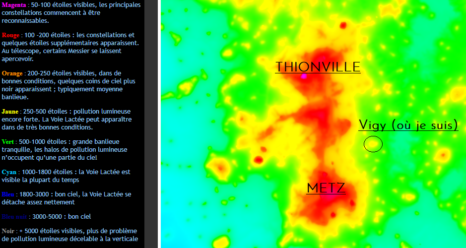

Je ferais essentiellement dans le jardin mais je m'autoriserais certainement quelques escapades dans des lieux plus sombres. Voir également si je m'inscrit dans un club d'astro.
Pour indication de la "périphérie" j'habite à 10km d'une ville de 100 000 hab. mais je suis dans une zone plutôt campagne. A certains moment on peut voir légèrement la trainée formée par la voie lactée.

Salut
Pour avoir une idée de la qualité de ton ciel, c'est par ici
https://www.avex-asso.org/dossiers/wordpress/la-pollution-lumineuse-light-pollution/carte-de-pollution-lumineuse-de-la-france-2020
Je ne vais pas trop regarder cette carte parce que je suis situé sur un axe industrielo/commercial entre metz et luxembourg....
Je suis un peu excentré de l'axe mais ça n'est pas la rase campagne du vaucluse....
Sinon d'autres avis sur le bresser?
254 ! Un très bon choix sauf qu'une dizaine de km au Nord de Metz : même pas en rêve sauf à disposer d'une auto pour aller loin. Et pas seulement de temps en temps (à certains moment ... voir légèrement la traînée ... :cry:).
