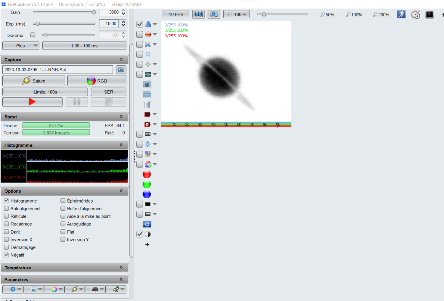

J'ai une astuce pour aider.

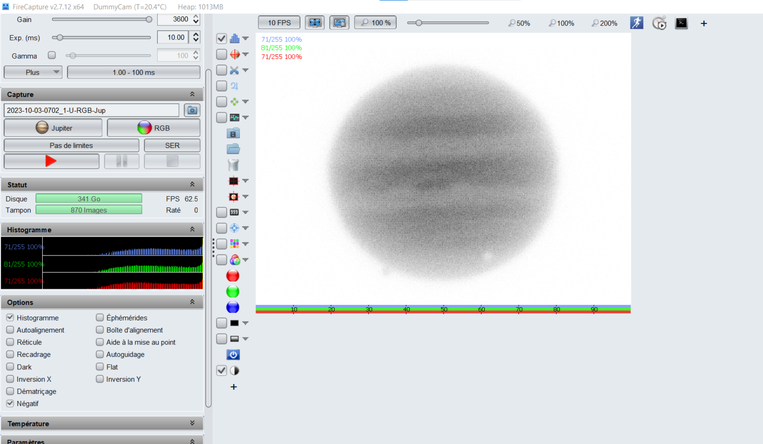

Avec Firecapture , en live, tu inverses l'image avec le bouton Négatif:
Si pas assez de contraste, tu augmentes l'exposition temporairement.
Je trouve qu'on distingue mieux les détails au niveau des bandes.
Une fois la map ajustée, tu remets en normal (décocher Négatif) et tu remets l'exposition comme elle était.
A essayer sur Saturne aussi, ça marche bien avec Cassini

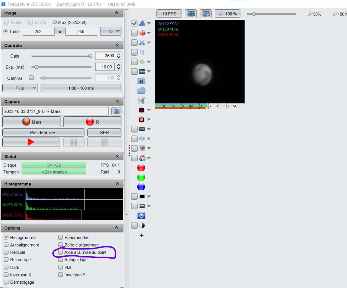

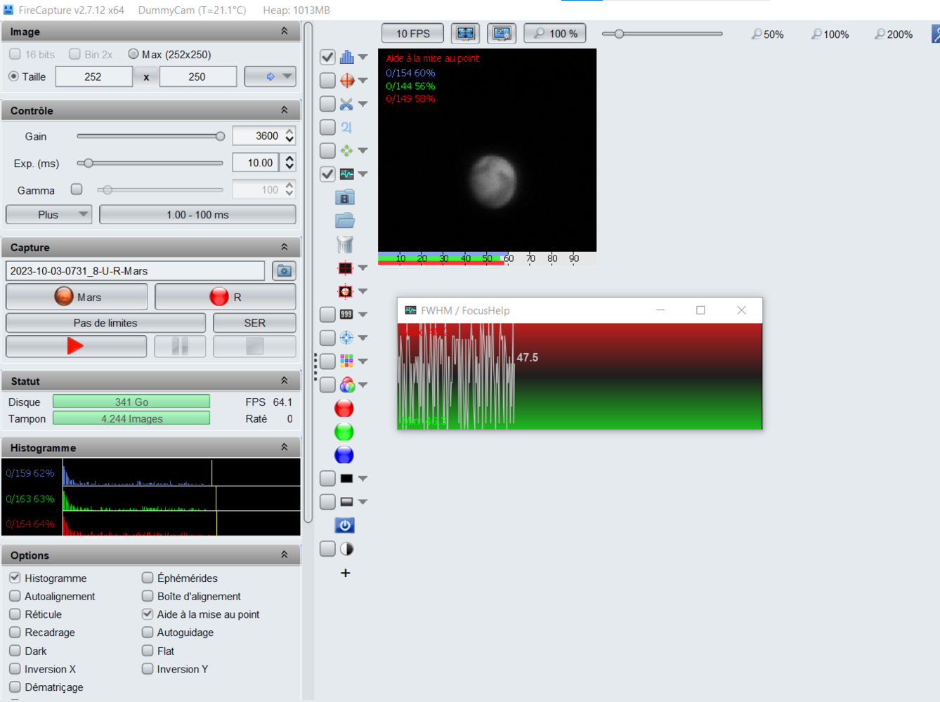

Après tu as aussi l'assistant de map dans Firecapture:
ça crée un graphe en continue et ça varie avec le contraste de l'image en live.
Si tu es flou, le contraste est dilué, la courbe est basse.
Si tu deviens net, le contraste est le plus fort et la courbe est haute.
Si tu dépasses le point focal, ça redevient flou, la courbe redescend.
Je fais la mise au point manuellement mais j'ai bien un EAF que j'avais enlevé car pour le ciel profond ça merdé avec le C8, faut que je le remette pour le planétaire
Et pour l'aide à la mise au point ça à l'air pas mal effectivement, à tester

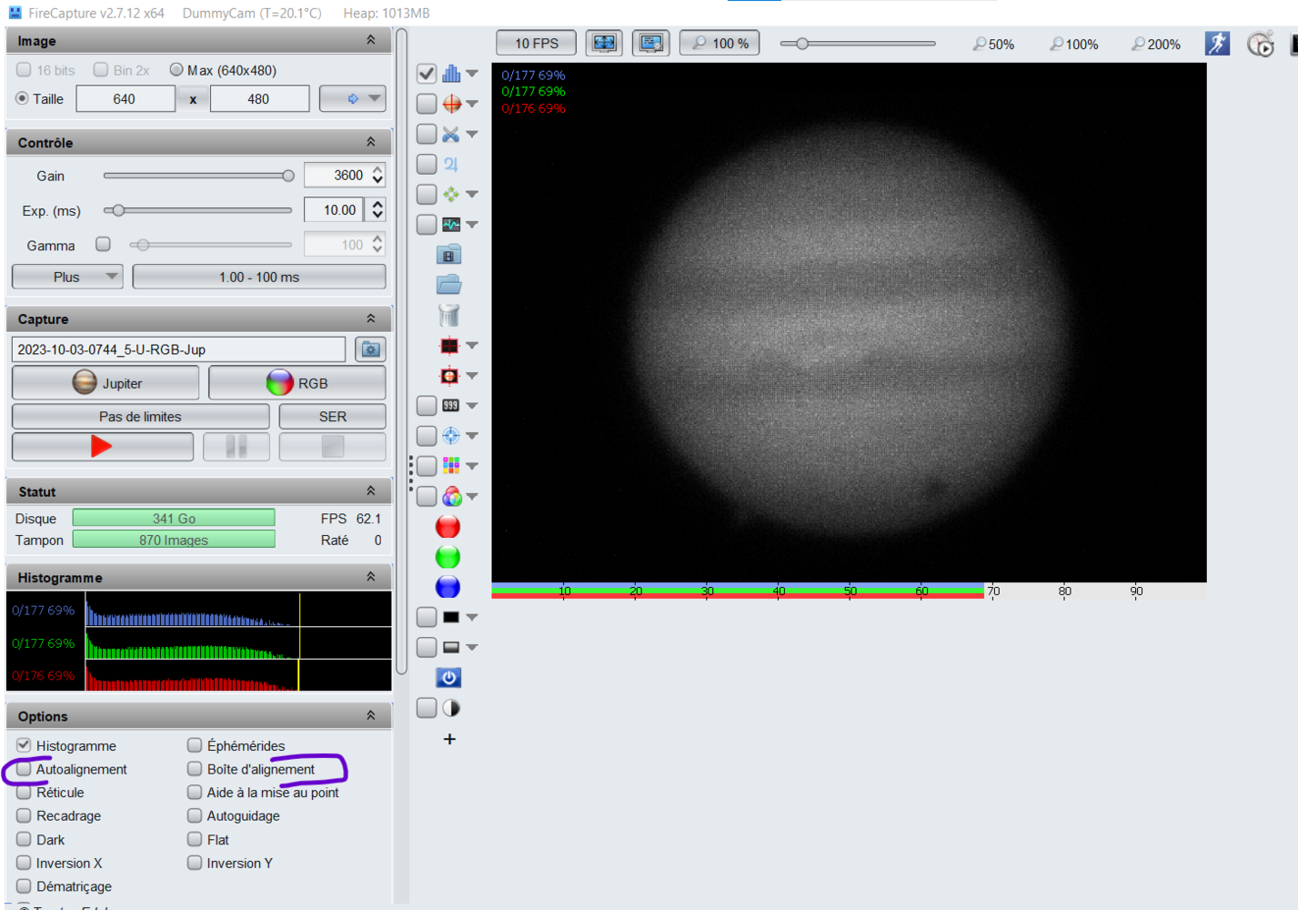

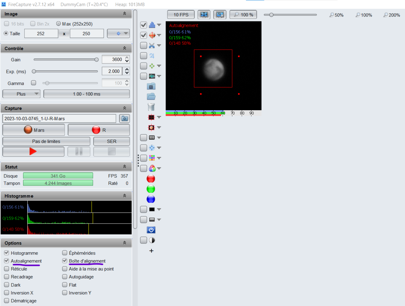

Toujours dans Firecapture tu peux autocentrer à l'écran la planète (jusqu'à un certain niveau, si ça finit par sortir du champ, pas de miracle) à l'aide de ces 2 fonctions.
Comme ça même si la planète bouge un peu ou vibre, tu l'as toujours bien au centre, plus simple pour fixer un endroit fixe et distinguer quand arrive la zone de netteté maxi.
A compléter avec l' autre fonction Négatif par exemple.
ça fonctionne bien sur les planètes, pas pour la surface lunaire.
Tu peux le laisser en route pendant la capture, ça va aider AS3 par la suite, la planète sera toujours au centre.
Si jamais il y a une dérive, tu le vois avec les 4 points rouges qui se décalent du carré.
Jouer avec la raquette pour remettre les 4 points sur le carré.

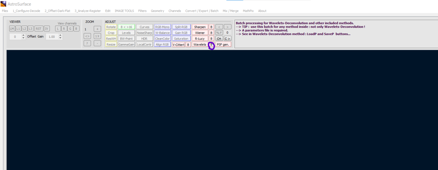

Et bien non car avec Astrosurface tu vas pouvoir automatiser en traitant par lot tes images empilées.
1) ouvrir la 1e image et y définir les paramètres de traitement puis l'enregistrer
2) Ensuite on lance le traitement par lot:
Cliquer sur le "B" à côté de Wavelets
y charger le fichier de paramétrage qu'on vient de créer
puis charger les fichiers à traiter:
et lancer
Fastoche non?

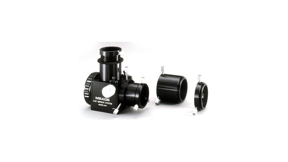

A une époque j'utilisais aussi un flip mirror...
Meade #644 CCD Photo Visual Flip Mirror System (1.25'') with UHTC 07578,
Avec occulaire en vertical et caméra à l'horizontale.
Y a aussi moyen de mettre une caméra couleur et une mono de chaque côté pour jongler entre les 2 types de caméra.

bonjour.
 je comprend pas trop bien le principe de l 'aide a la mise au point .
