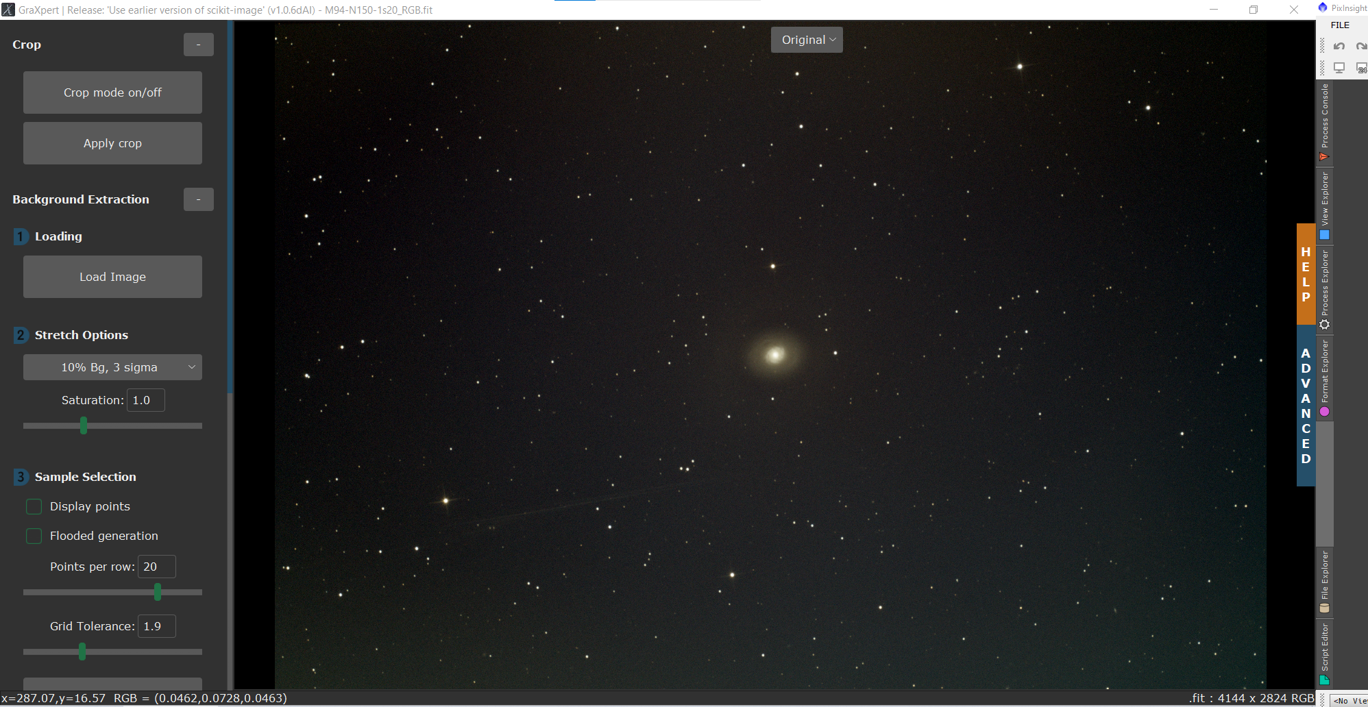

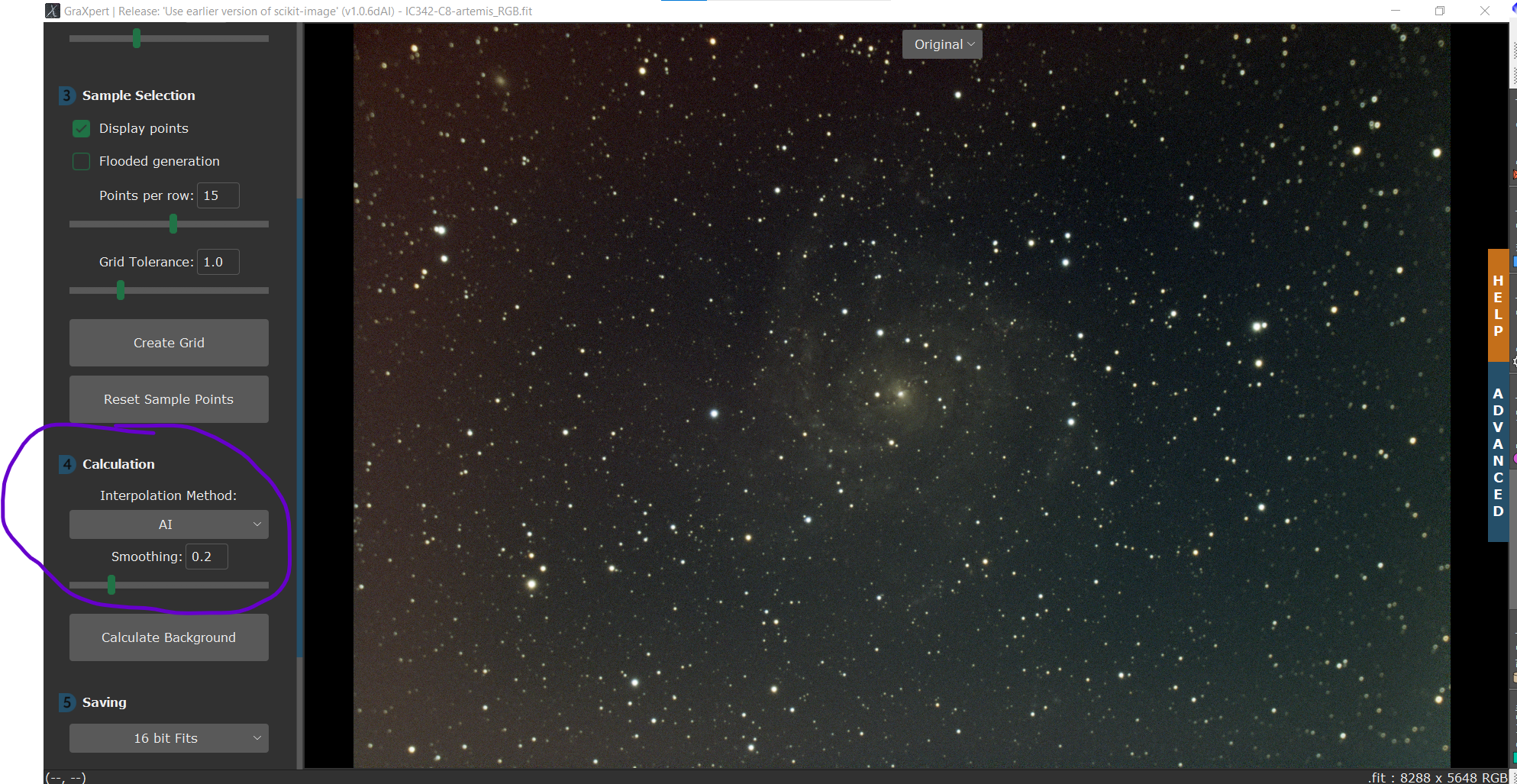

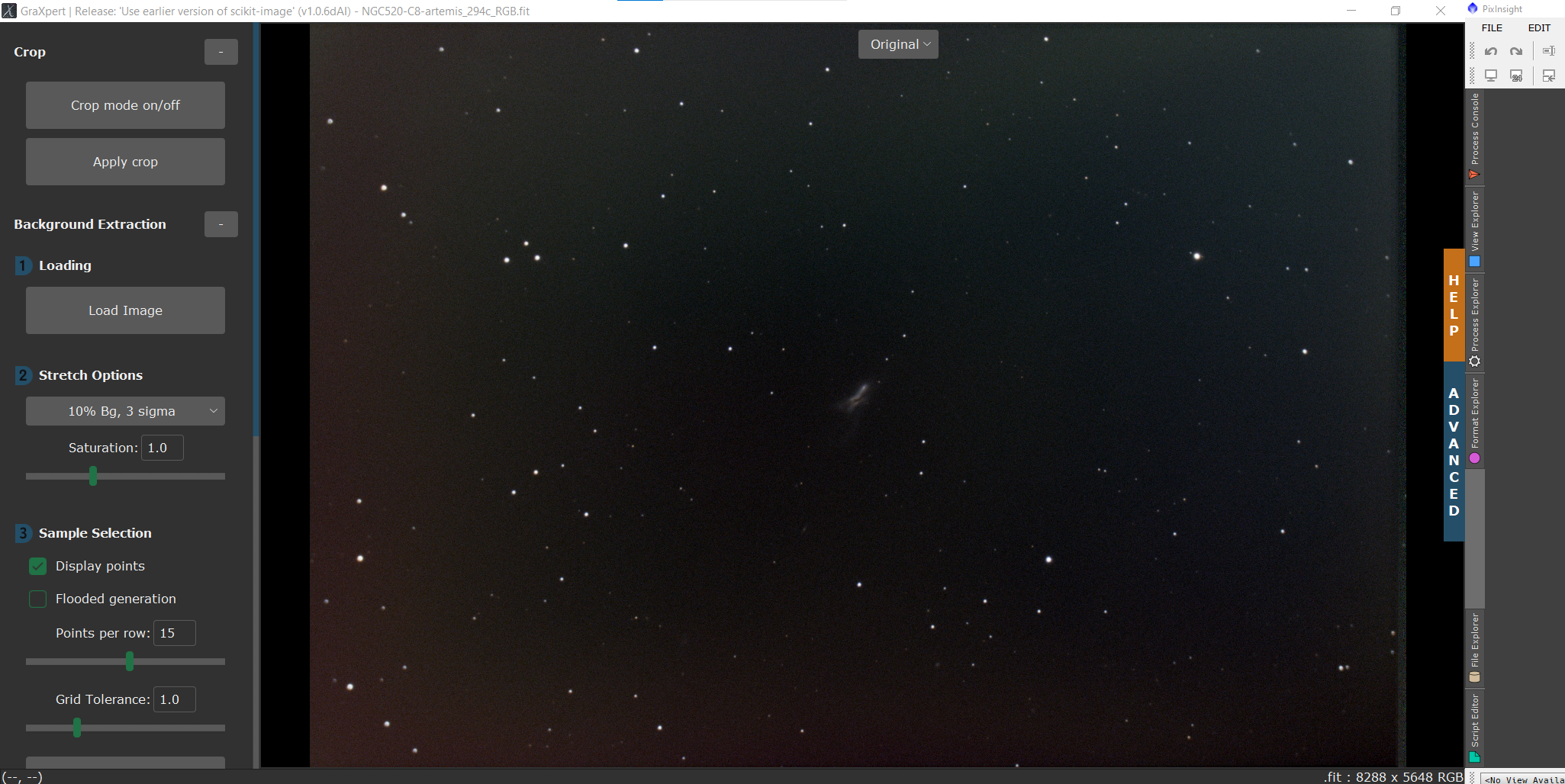

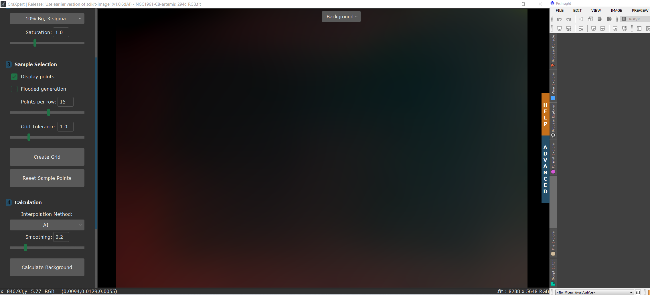

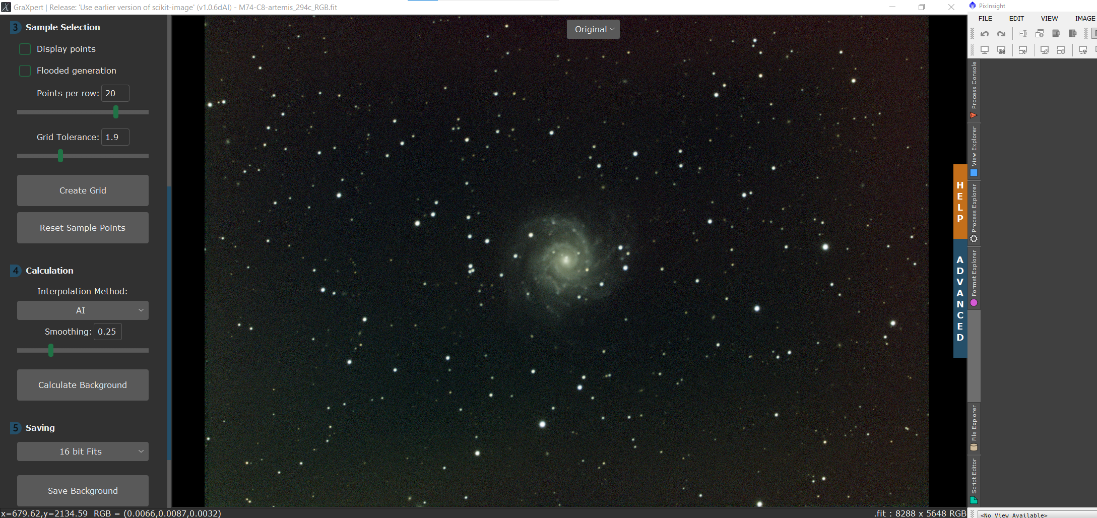

GraXpert vient de sortir en version beta avec un mode AI pour le retrait de gradient.
On avait le mode Polynomial 1 2 3 4, le RBF et l'AI désormais.
Télechargement ici:
https://github.com/Steffenhir/GraXpert/releases
Le model AI:
https://drive.google.com/drive/folders/1wVLMgrCGJk2J7922qrmKzMk71P1Ygbpy
Suite après...

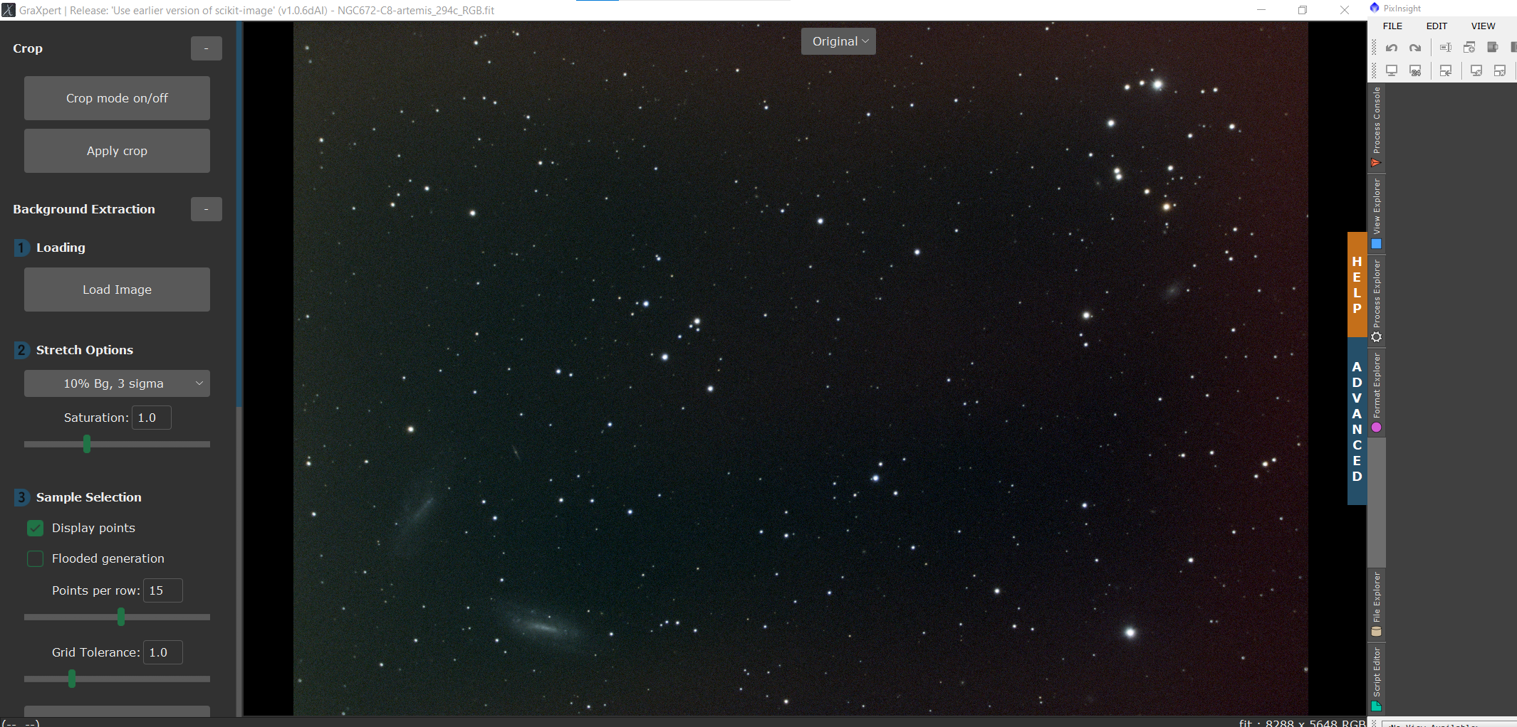

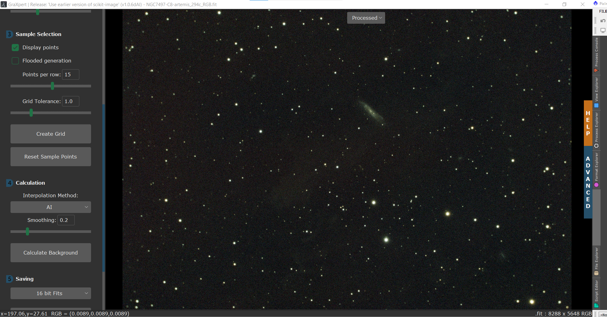

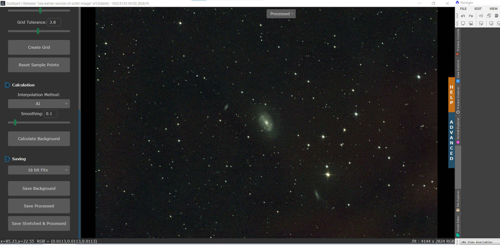

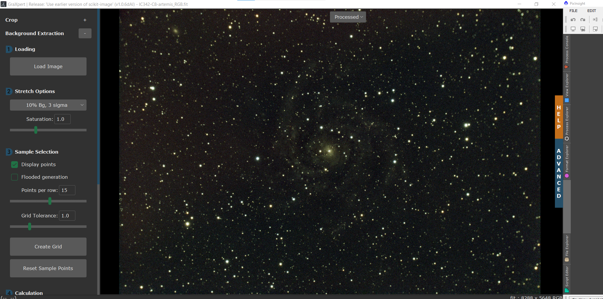

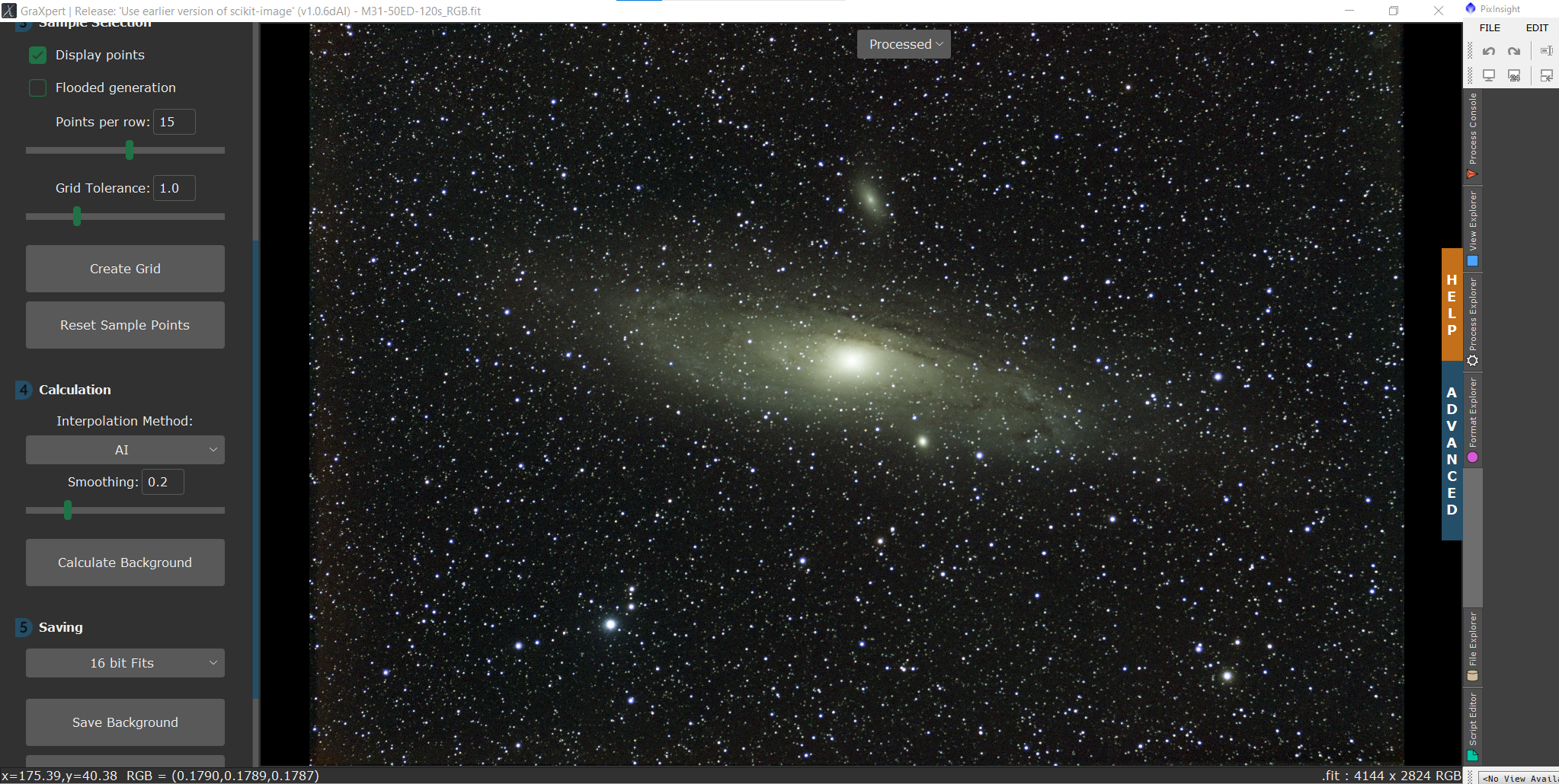

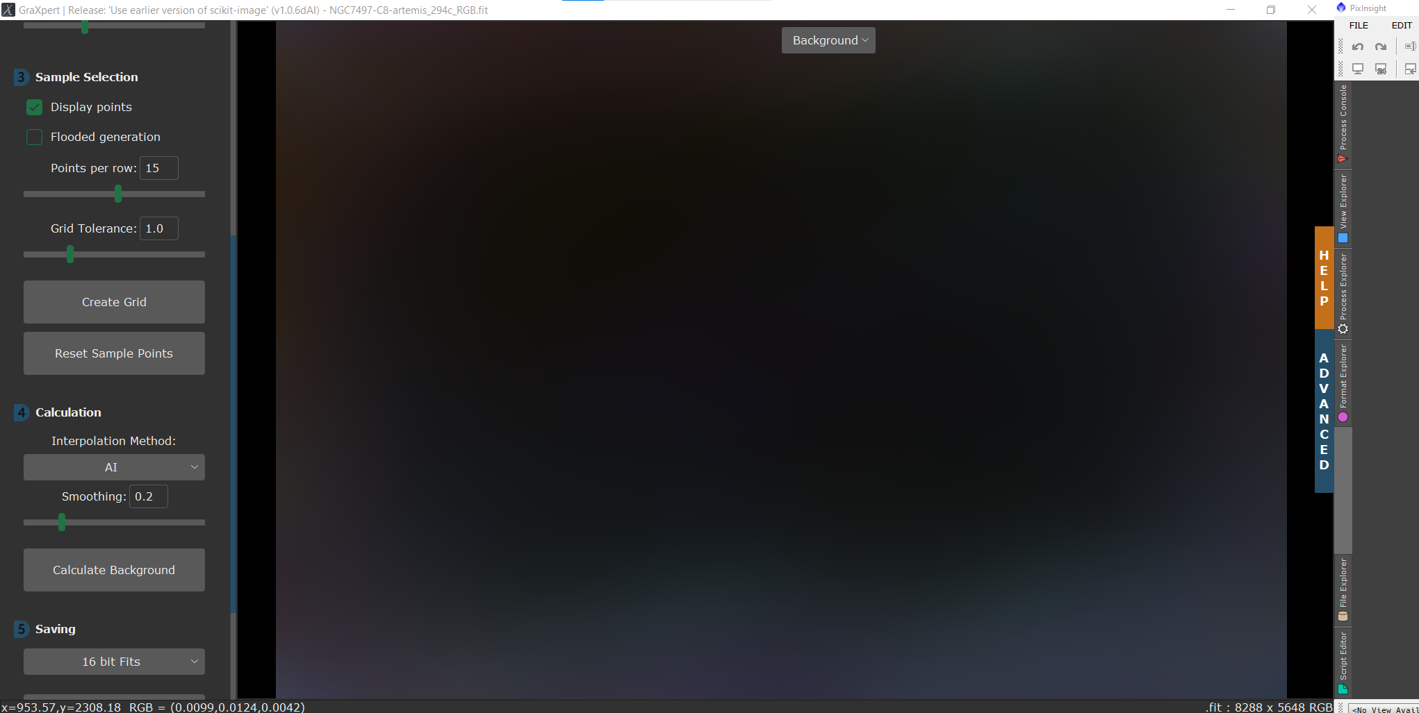

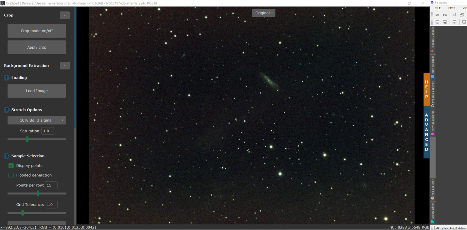

La fameuse NGC7497 avec les IFN
il y a 1 minute, C14edgeHD a dit :
Oh que oui ! Tu peux non montrer comment passer un batch d'images calibrées dedans, ou il suffit juste de passer l'empilement ?
a+
Serge
Pas prévu pour faire un batch sur une séquence de lights.
A utiliser sur l'image empilée.

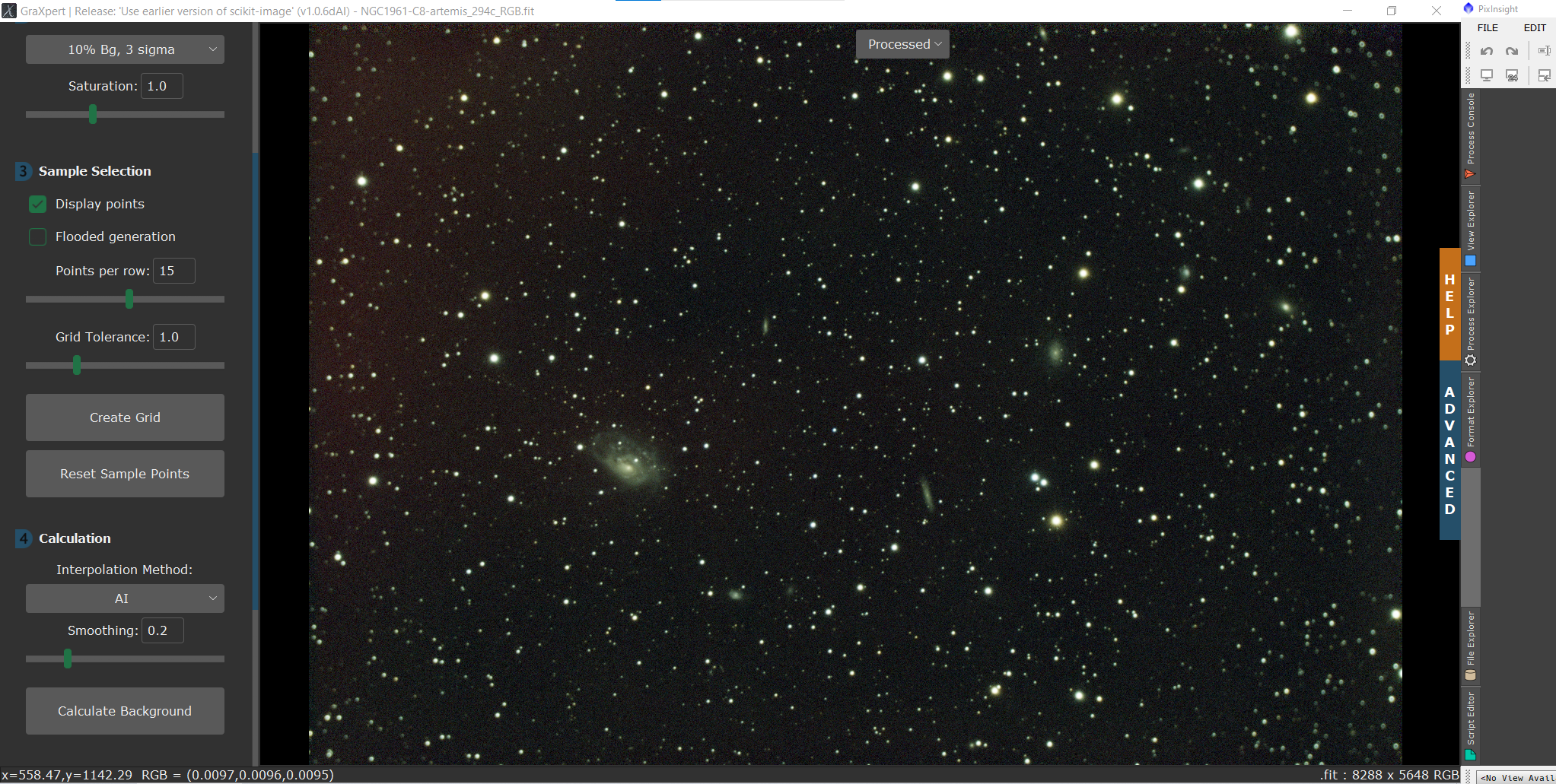

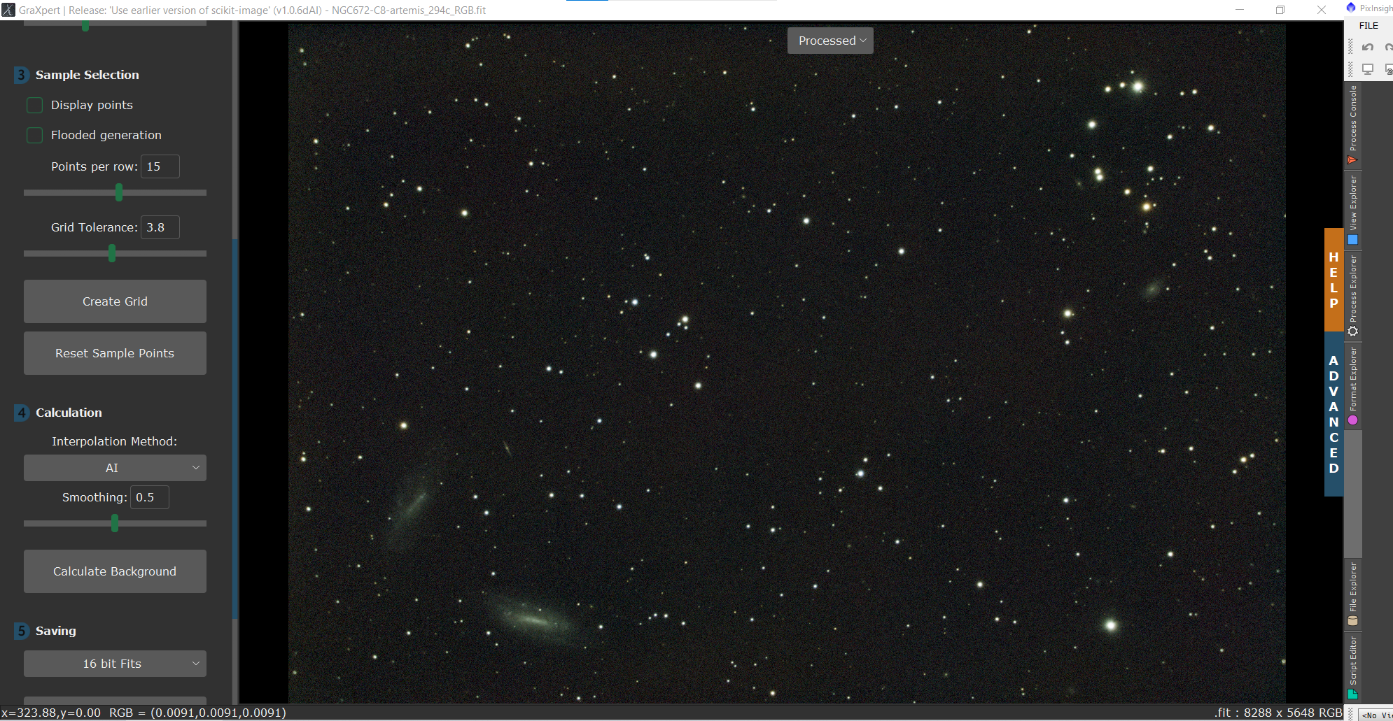

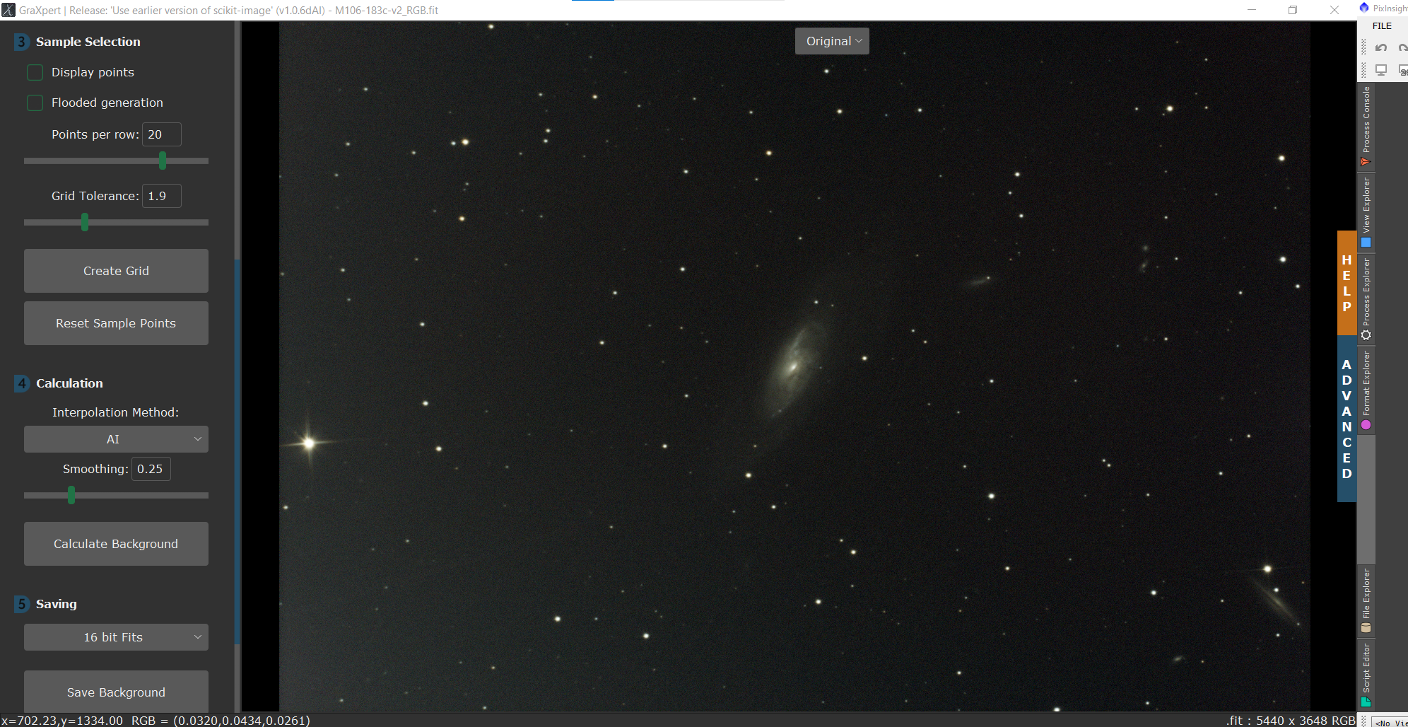

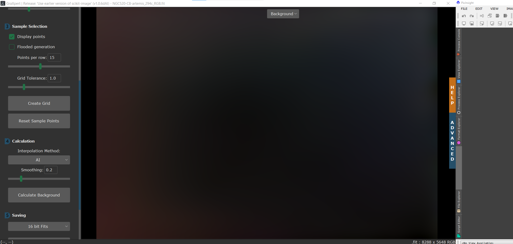

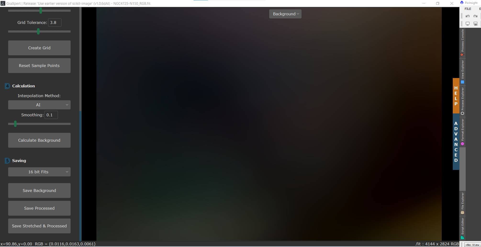

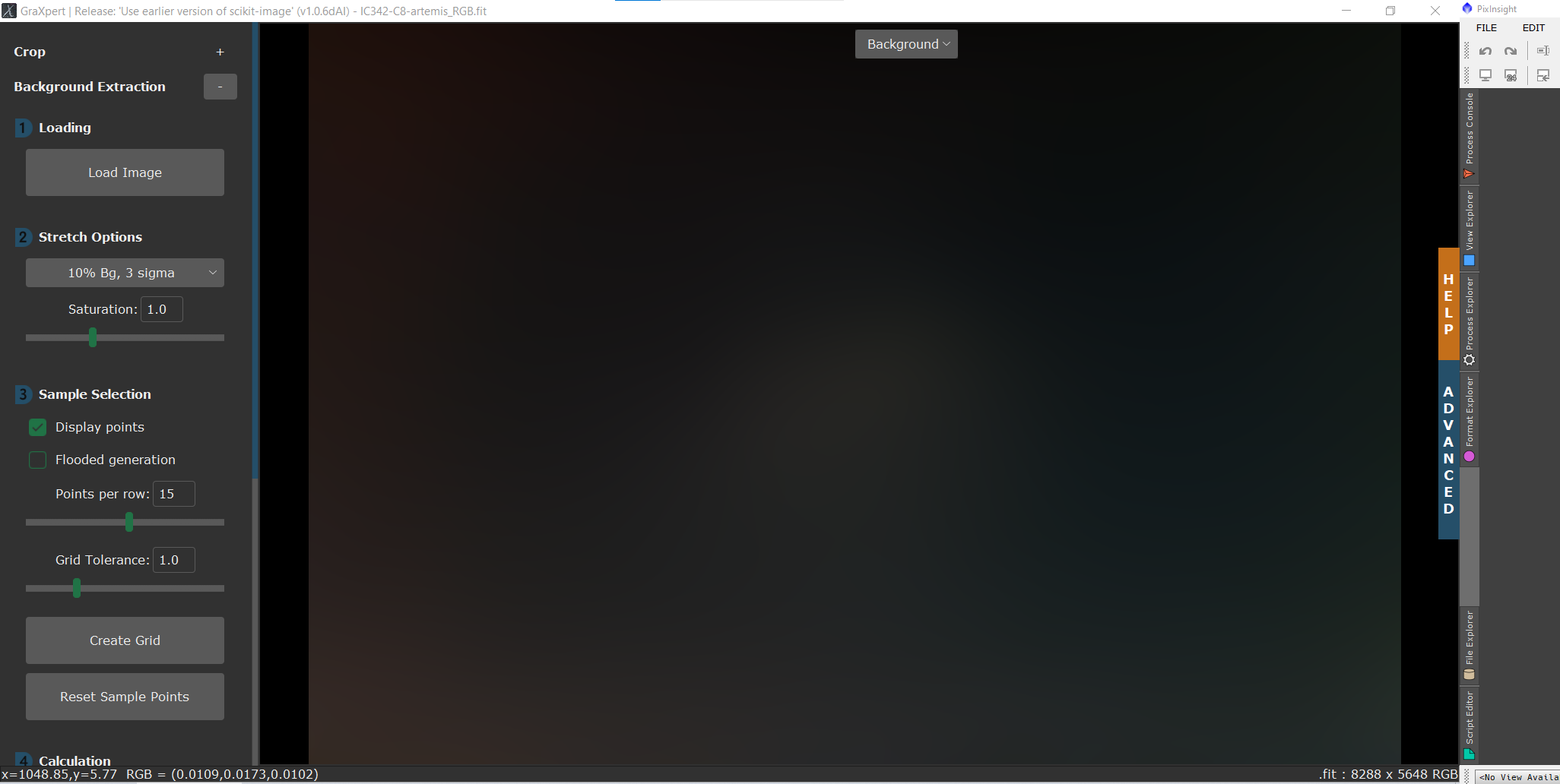

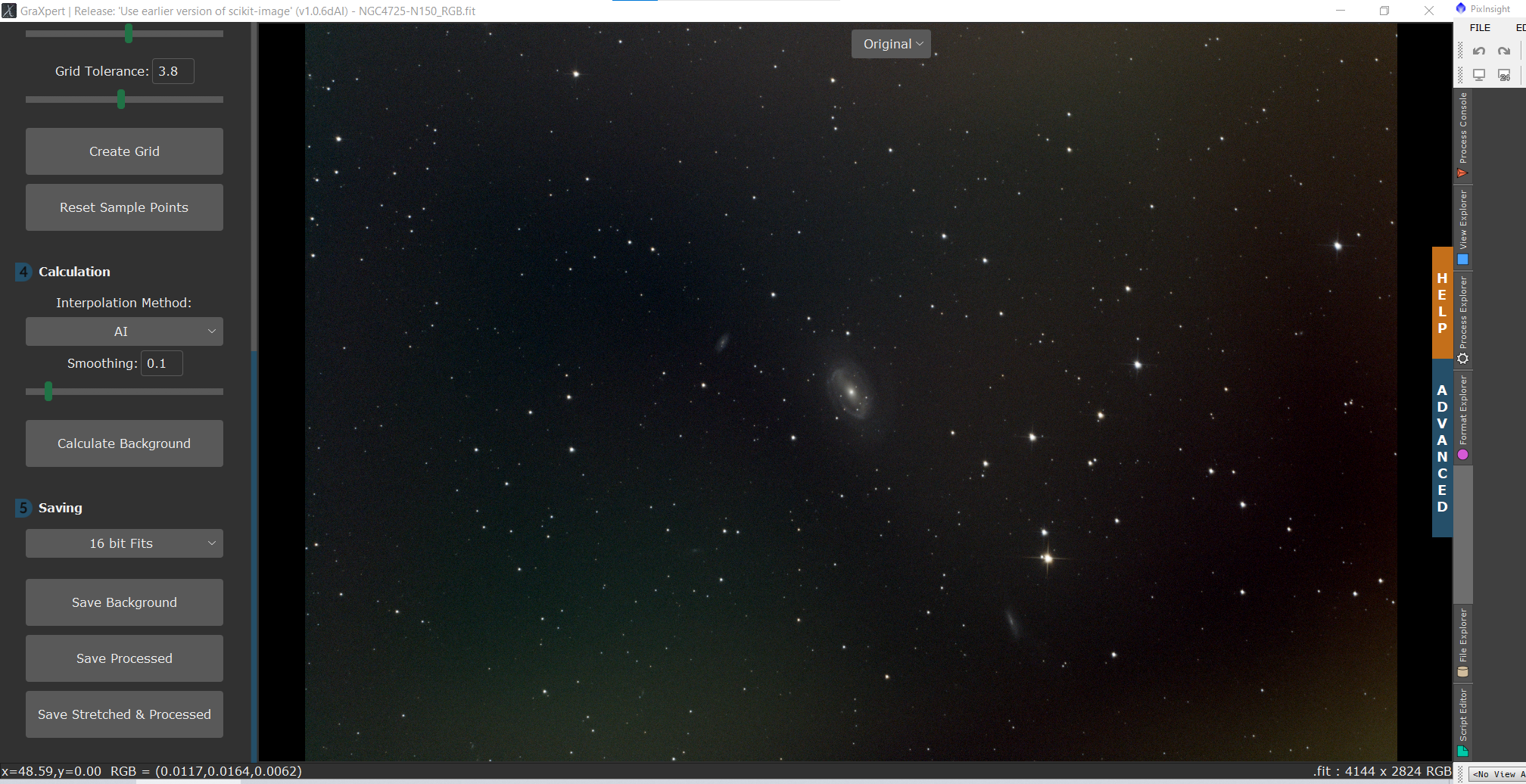

Une autre encore
Bon après j'arrête sinon vous allez voir toutes les images que je n'ai pas encore traité....
Je crois que je dois avoir tous les types possibles de gradient possibles :D
Bluffant moi je dis...

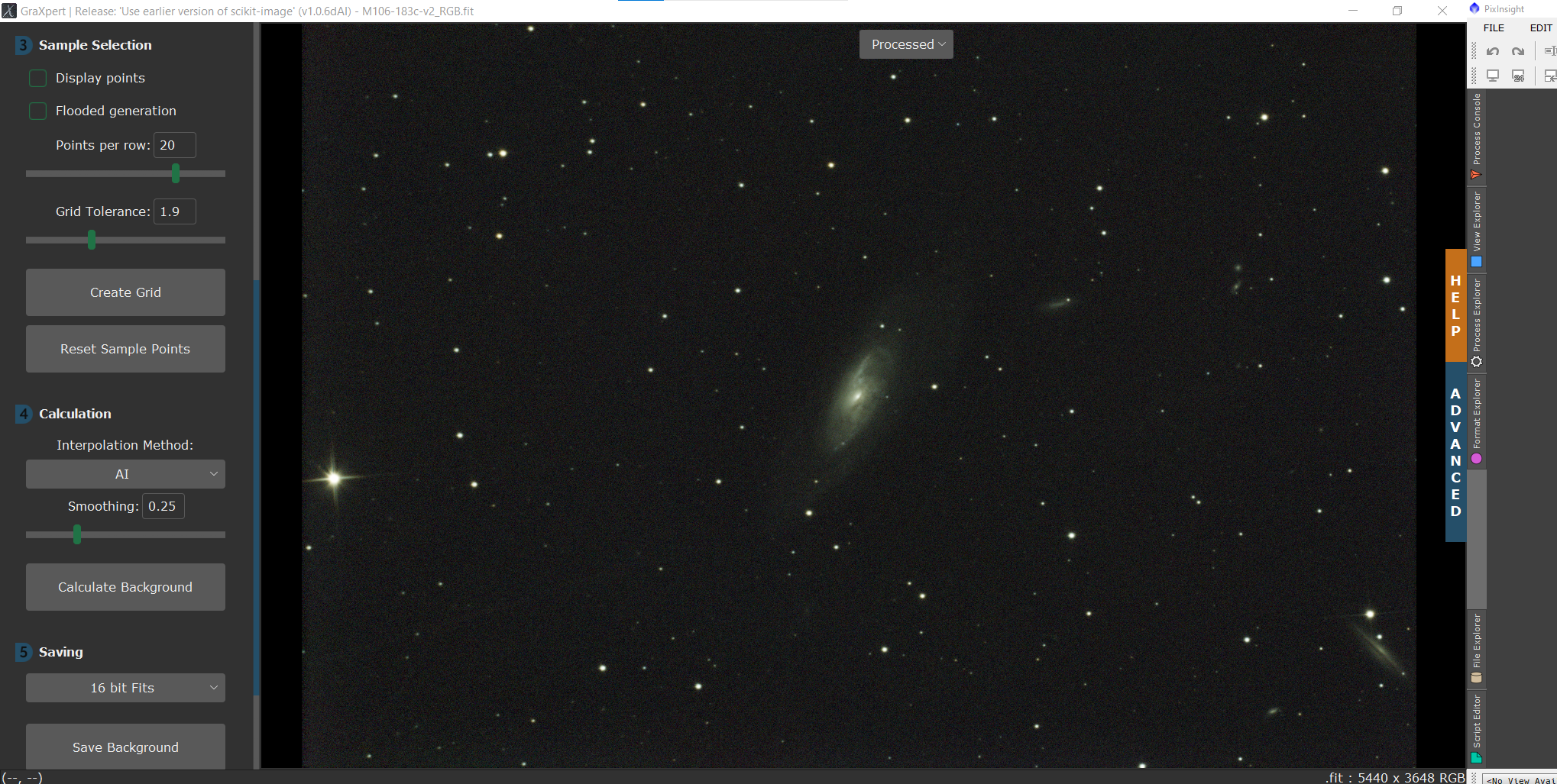

Si ça peut vous rassurer, une image en drizzle 8300x5600 ça va vite, qq secondes pour le calcul avec CUDA.
Je reprends toutes mes images en attente de traitement, O B L I G E ;)

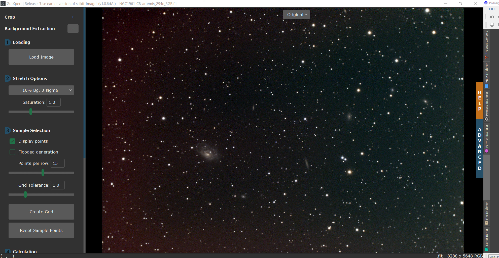

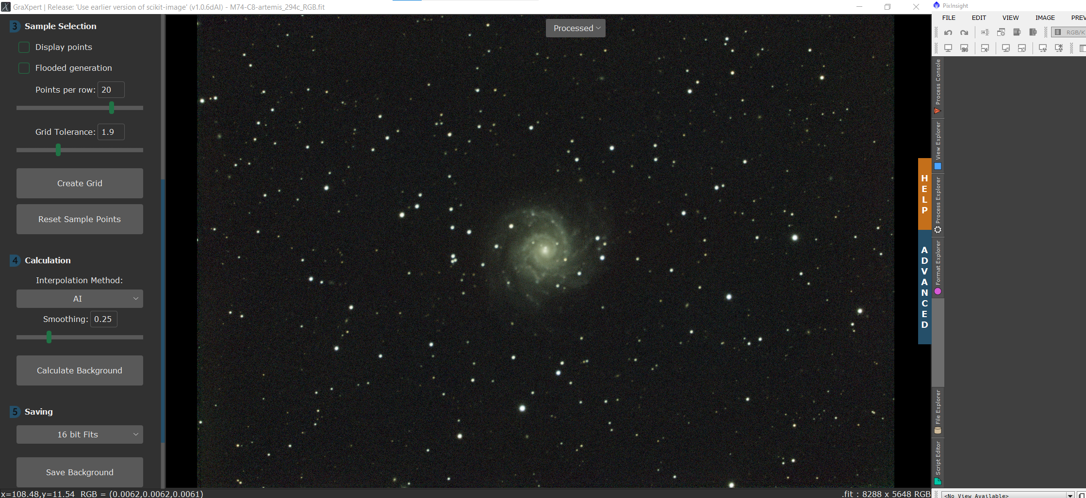

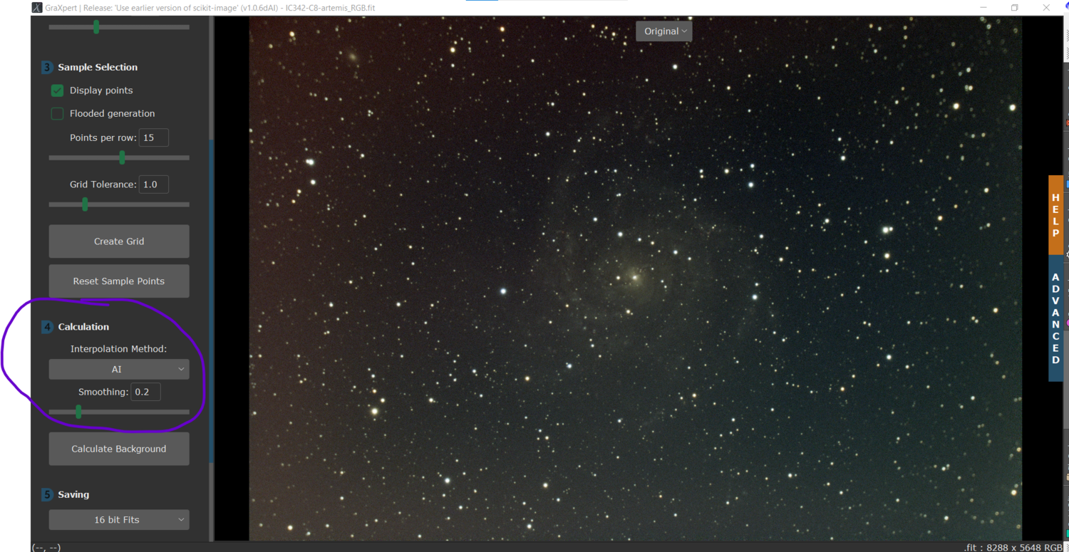

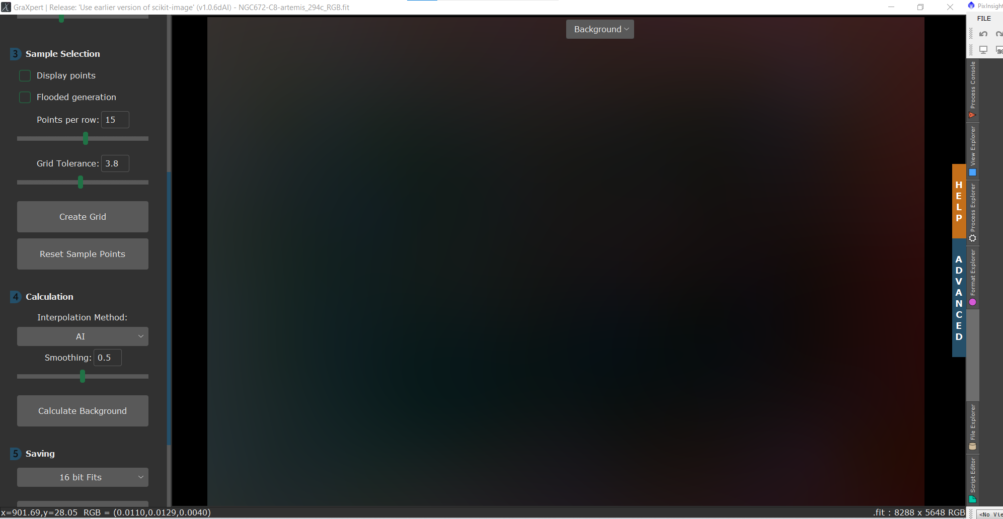

Ne mettez vos brutes d'empilement directement dedans. Pensez à les cropper pour enlever le pourtour noir sinon l'AI fait n'importe quoi
L'image est croppée déjà, les bords noirs que tu vois c'est l'interface du logiciel.
Mais tu as raison de préciser ce point important, valable pour n'importe quelle méthode de retrait de gradient.

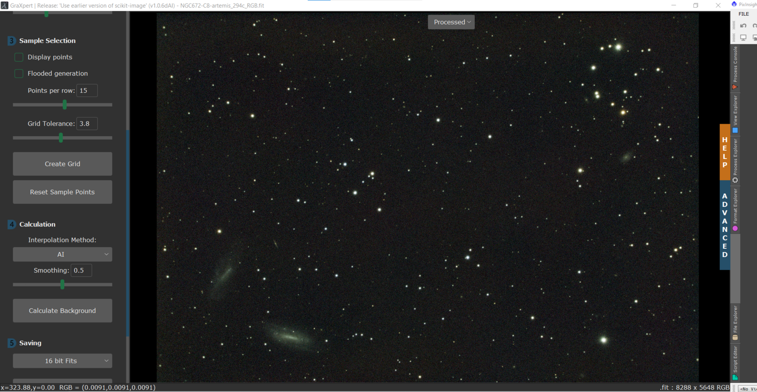

Je confirme, c'est de la balle !

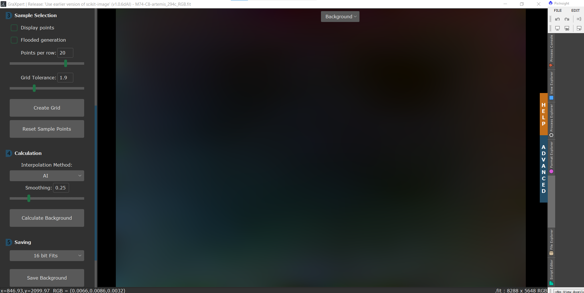

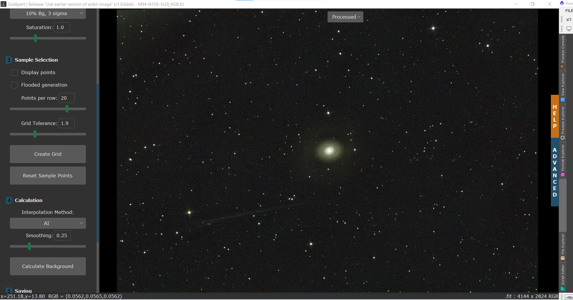

J'en ai une autre, que des IFN, j'ai failli la jeter tellement j'arrivais pas à la traiter. J'ai bien fait de pas la jeter apparemment... Verdict demain !

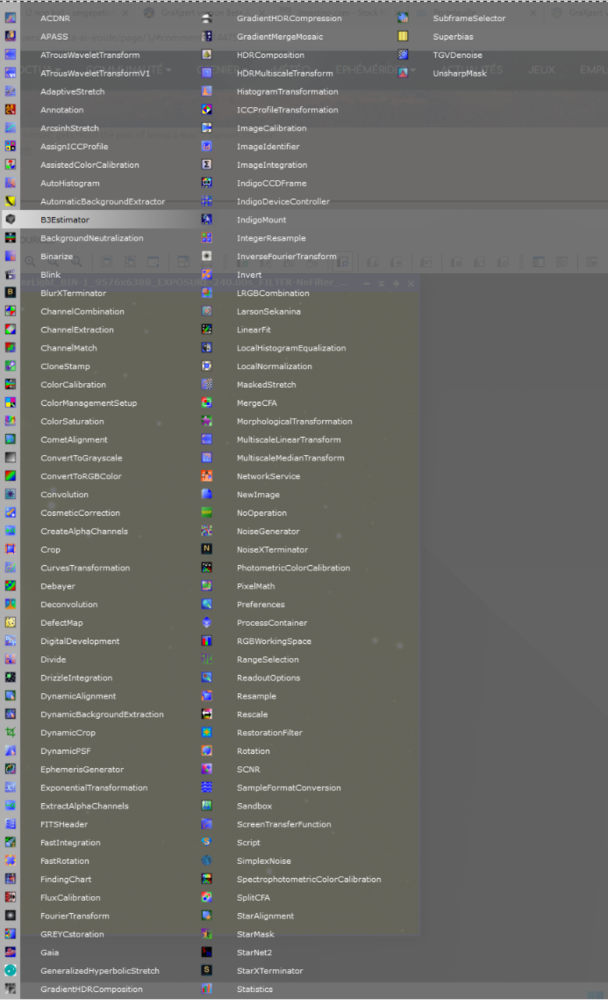

Ce serait bien qu'ils l'intègre sous forme de process dans pix...

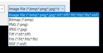

Par contre, j'imagine qu'il traite du. FIT et pas du XISF ?
a+
Serge

Il y a 9 heures, sebseacteam a dit :
C'est surtout pour ceux qui n'ont pas Pixinsight, ça fait un outil puissant de plus.
Merci de nous faire remonter cette info.
Donc l'énorme avantage c'est de ne plus avoir a indiquer au soft ou sont les galaxie ou nébuleuses manuellement ?
En decliquant les carrés dans siril ou en entourant au lasso dans gradientXterminator......
il y a une heure, C14edgeHD a dit :
Il peut traiter une image XISF
et en enregistrement:

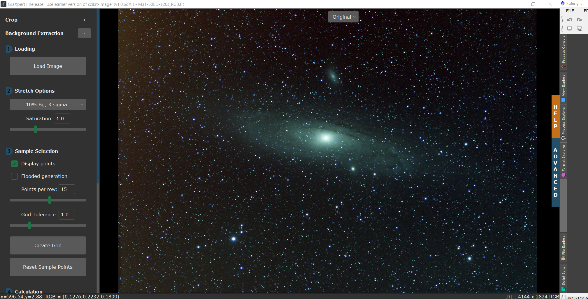

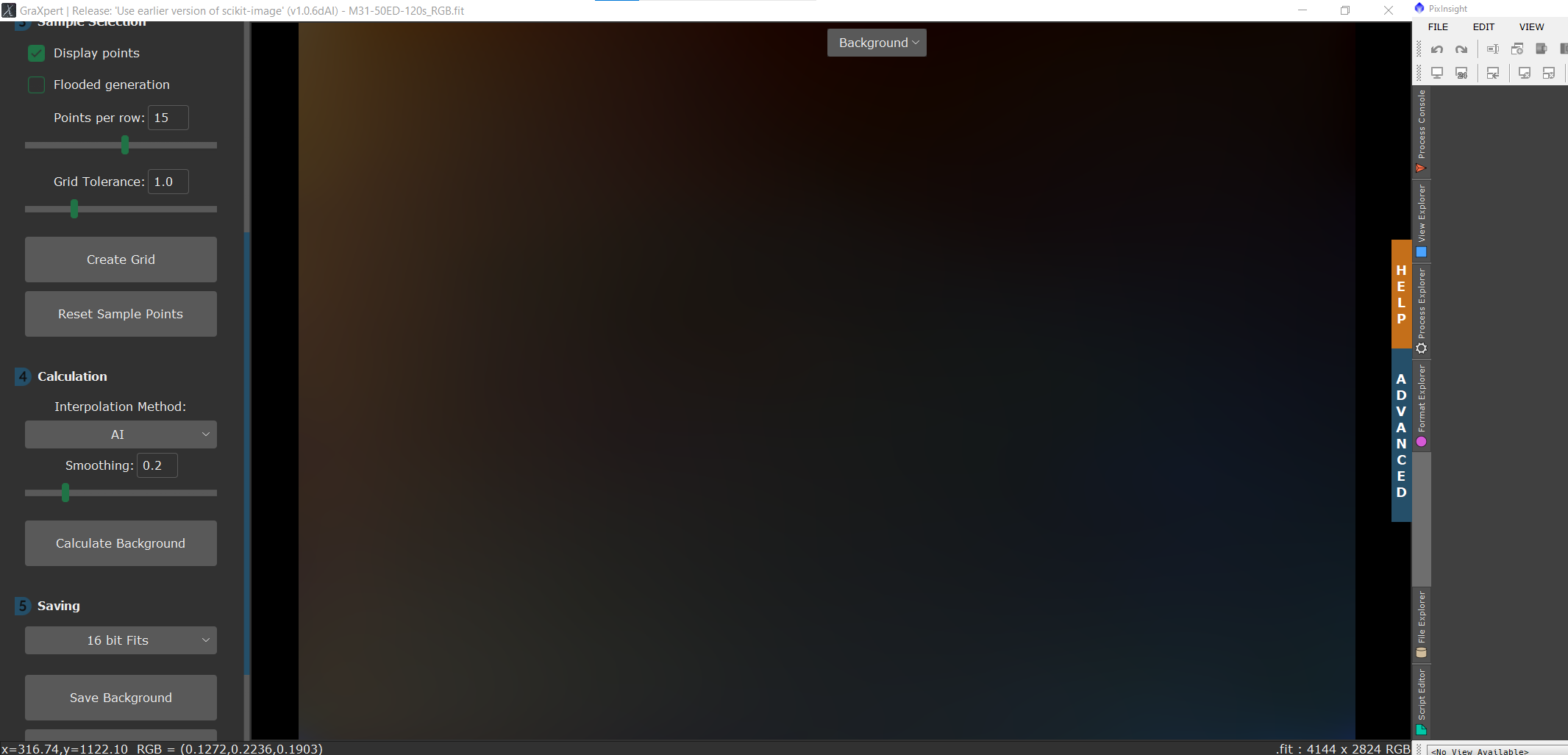

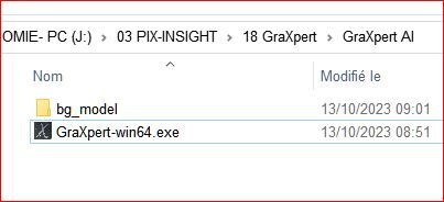

Tu as un repertoire bg_model à descendre et à extraire puis à mettre dans le meme repertoire que graxpert, enfin il faut choisir AI dans Calculation et interpolation method ...

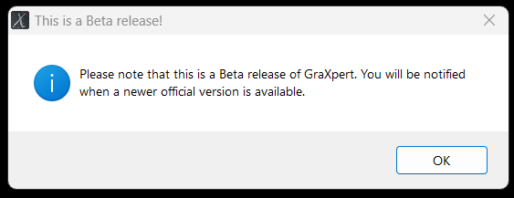

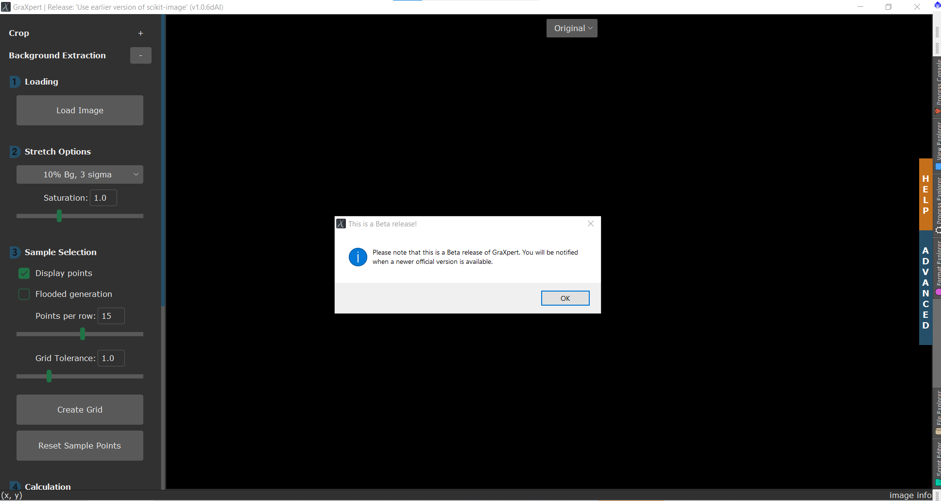

Une petite interrogation, au lancement il y a le message sur la version Beta. Il faut faire quelque chose pour être averti ? Ca ne m'a jamais prévenu jusqu'ici quand il y avait une nouvelle version..
il y a 1 minute, TuxAstro a dit :
Non tu fais juste [ OK ]
Bon, je verrai bien. A l'occasion si quelqu'un voit passer l'official version, il alerte :)

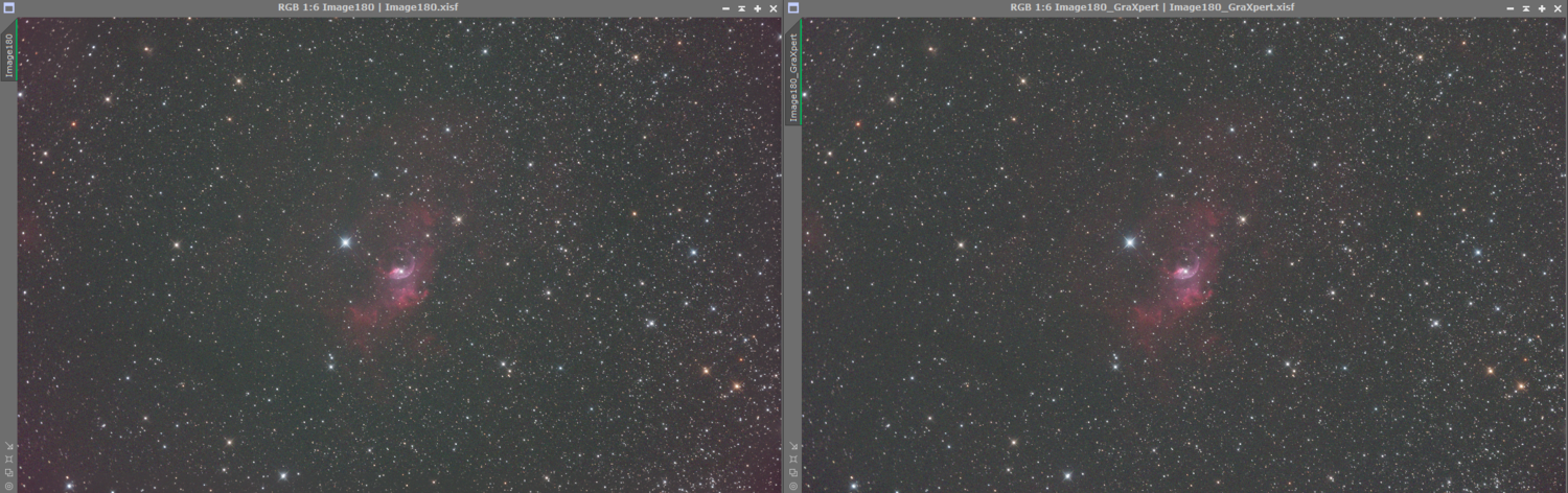

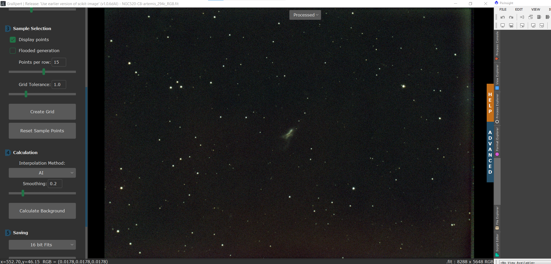

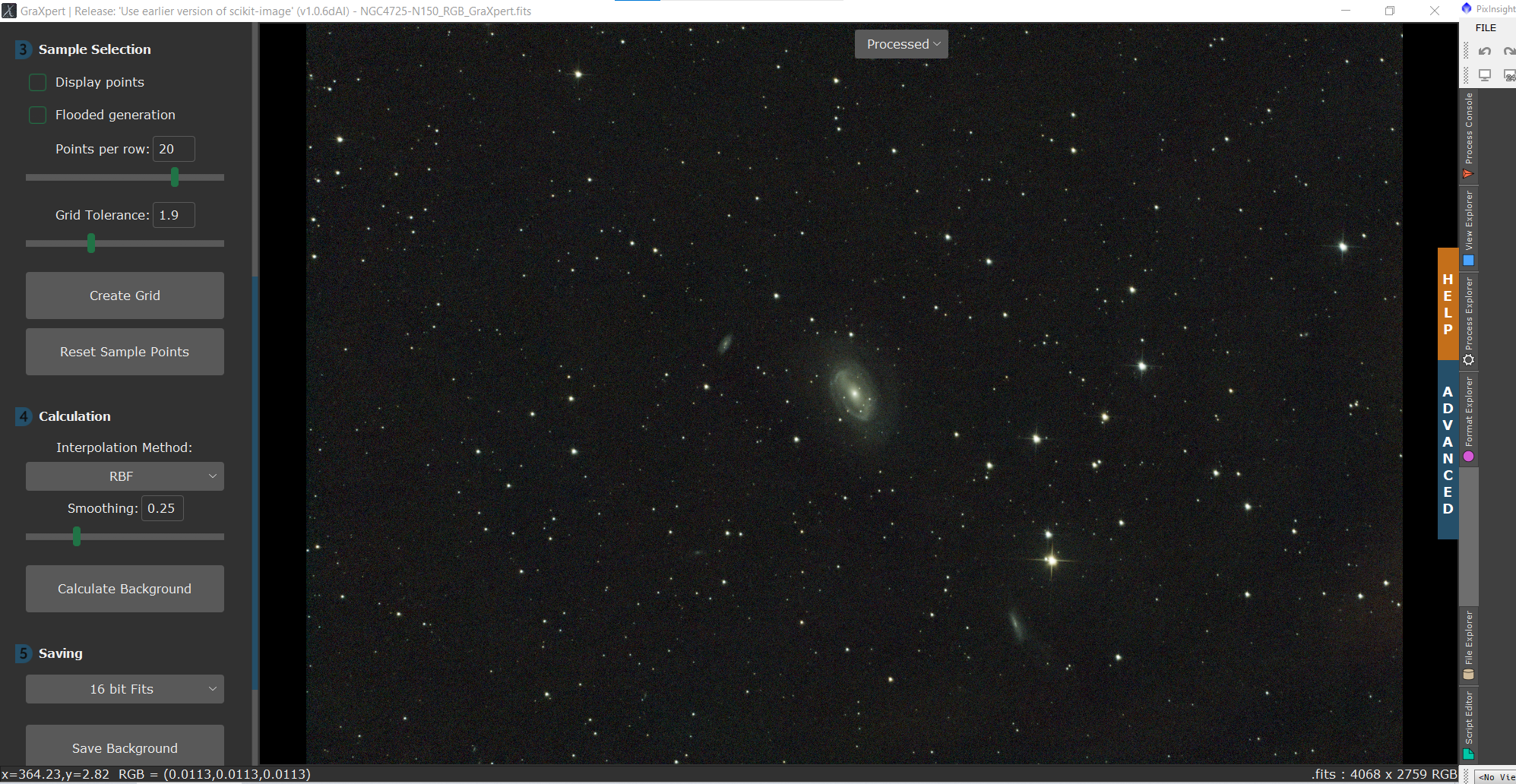

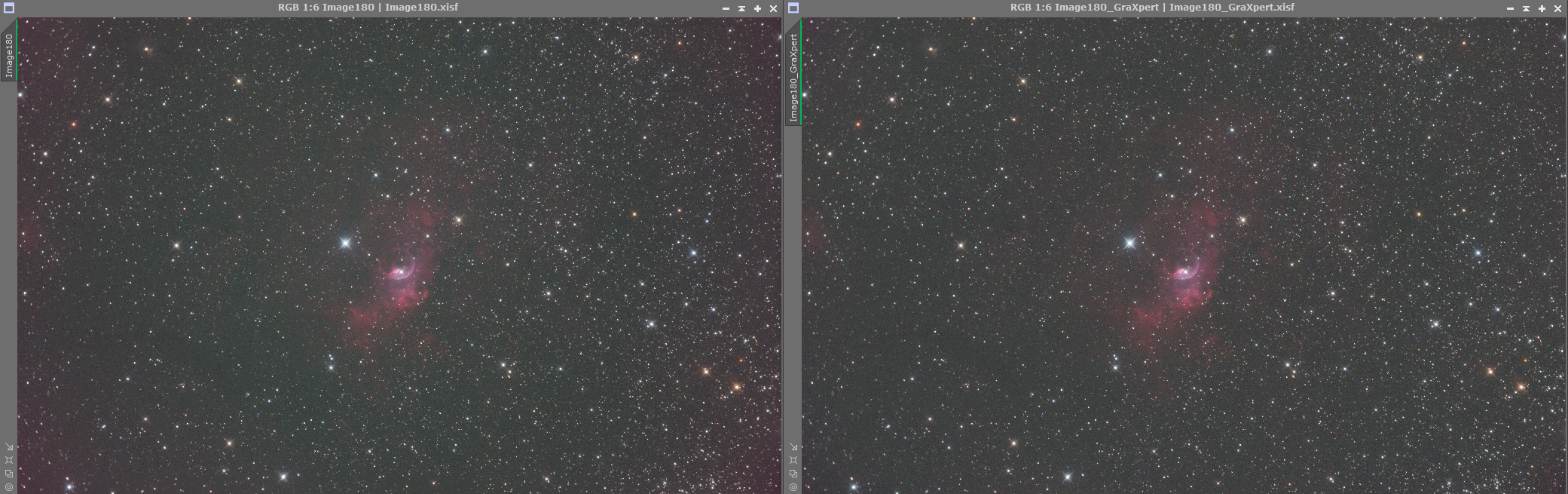

il y a 27 minutes, Petitprost a dit :

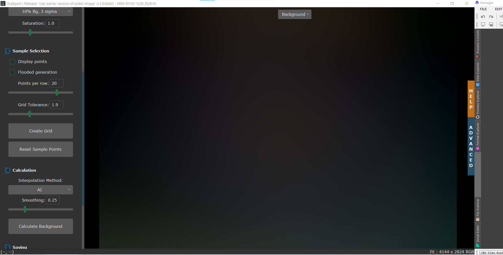

Ah oui c'est vachement efficace ce truc
si jamais il reste un petit résidu après passage de l'Ai, saurver l'image, la recharger et appliquer un retrait RBF.
Sauver ensuite et utiliser cette image pour la suite des traitements ;)
