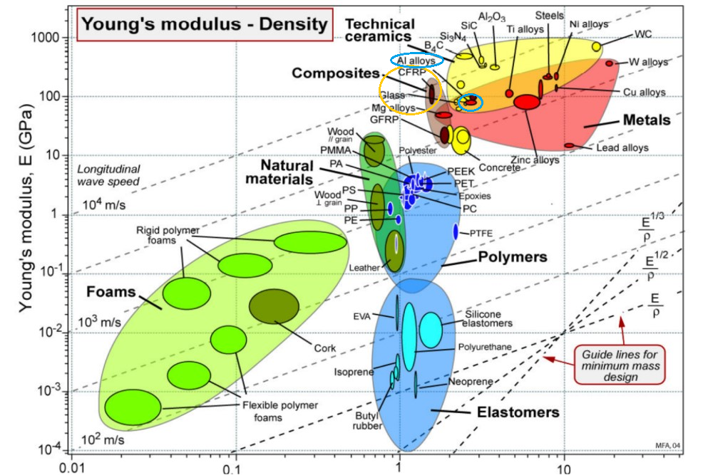

Puur ajouter au débat,
J'ai trouvé sur ce site un graphique qui représente montre bien la rigidité VS densité (CFRP = composé en fibre de carbone)
https://metalblog.ctif.com/2021/12/06/proprietes-comparees-des-materiaux/
