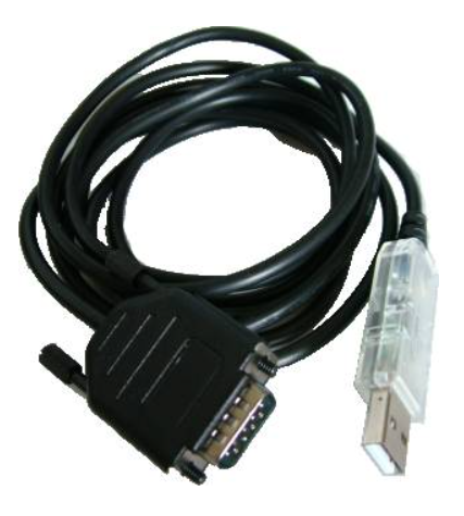

180Vision Posted November 21 Share Posted November 21 Salut, PAs eu non plus précisément ce genre de phénomène... Pour le port COM, ton cable USB/Série (EQMOD) inclut en son sein un "chipset" de conversion USB vers port série (car tu ne disposes certainement pas d'un port série DB9 comme les PC fixes auparavant...). Ces ports COM sont "virtuels" et si une maj Windows Update met à jour le pilote du constructeur du chipset en question...pourquoi pas... Si tu n'as ni changé de PC, ni changé de cable...c'est donc probablement une maj de pilote du convertisseur... Pour le dysfonctionnement lui-même, pas de maj de NINA non plus ni ASCOM ? 1 Quote Link to comment Share on other sites More sharing options...

cezanne Posted November 21 Author Share Posted November 21 il y a 10 minutes, krotdebouk a dit : C'est pas le meilleur câble que j'ai eu celui-là.. Par contre le Pegasus tu plug et il play (pas de driver, pas d'install de quoi que ce soit). https://pegasusastro.com/products/eqdir-usb-stick-for-eqmod/ Si ça ne fonctionne pas, j'achèterai un nouveau câble en espérant que ça vienne de là. Celui que j'ai acheté ne fonctionne pas, je pensais qu'il suffisait d'avoir les bonnes connectiques à chaque extrémité c'est tout, voila celui que j'ai acheté : Et combien il coute le Pegasus ? Je ne vois pas le tarif ? https://www.amazon.fr/dp/B0753HBT12/ref=pe_27091421_487052621_TE_item?th=1 Quote Link to comment Share on other sites More sharing options...

krotdebouk Posted November 21 Share Posted November 21 (edited) Je ne suis pas vraiment sûr que le câble que tu as acheté convienne pour les montures. Celui de PA a un bout d'électronique dans la fiche USB en plastoc massif.. Edited November 21 by krotdebouk 1 Quote Link to comment Share on other sites More sharing options...
cezanne Posted November 21 Author Share Posted November 21 il y a 1 minute, krotdebouk a dit : Je ne suis pas vraiment sûr que le câble que tu as acheté convienne pour les montures. Celui de PA a un bout d'électronique dans la fiche USB en plastoc massif.. Oui c'est sûr, il y a un composant supplémentaire dans la partie USB Quote Link to comment Share on other sites More sharing options...

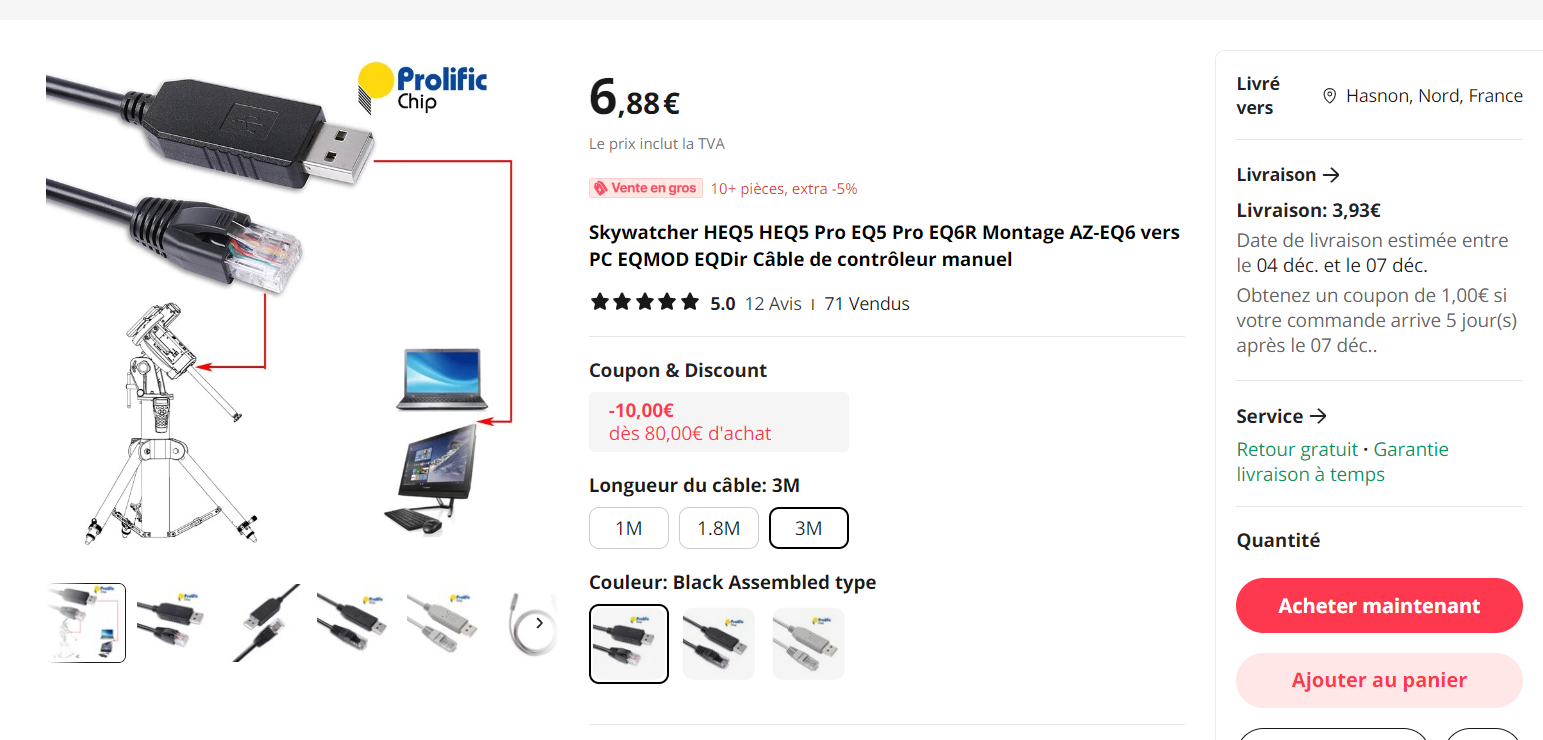

sebseacteam Posted November 21 Share Posted November 21 J'ai acheté 2 câbles EQMOD de remplacement (celui que j'avais depuis longtemps, avec la prise USB transparente) a pris l'eau une nuit pendant que je dormais bien tranquillement. Forcément il n'a pas trop aimé vous vous en doutez bien. J'ai donc repris chez Pierro: https://www.pierro-astro.com/materiel-astronomique/accessoires-informatiques/interface-usb-heq5-direct-pour-montures-heq5-neq5-neq3-orion-sirius_detail Et comme j'ai un peu d'argent de poche en ce moment, j'ai tenté également ma chance chez Ali-le pressé: (pour 10 balles je ne risque pas grand chose finalement) https://fr.aliexpress.com/item/1005004192966511.html?spm=a2g0o.order_list.order_list_main.61.41ca5e5bhFGyz1&gatewayAdapt=glo2fra Les 2 fonctionnent très bien et sont reconnus par ASCOM/EQMOD, NINA, PHD2 et autres softs. 1 Quote Link to comment Share on other sites More sharing options...
cezanne Posted November 21 Author Share Posted November 21 Merci à tous pour vos conseils, Seb, tu te branche coté monture en RJ45 ? Parce que moi je suis en DB9 mais j'ai bien une prise RJ45 sur mon EqG Quote Link to comment Share on other sites More sharing options...
sebseacteam Posted November 21 Share Posted November 21 il y a 1 minute, cezanne a dit : tu te branche coté monture en RJ45 ? Oui sur ma monture HEQ5, je n'ai que du RJ45, pas de RS232 série dispo. 1 Quote Link to comment Share on other sites More sharing options...
cezanne Posted November 21 Author Share Posted November 21 il y a 25 minutes, sebseacteam a dit : Oui sur ma monture HEQ5, je n'ai que du RJ45, pas de RS232 série dispo. Et tu crois que peux essayer avec la sortie monture rj45 ? Quote Link to comment Share on other sites More sharing options...
sebseacteam Posted November 21 Share Posted November 21 Faut voir dans la notice l'utilisation de cette prise. Histoire de pas brancher ce qu'il ne faut pas dessus et risquer de griller qq chose. 1 Quote Link to comment Share on other sites More sharing options...
