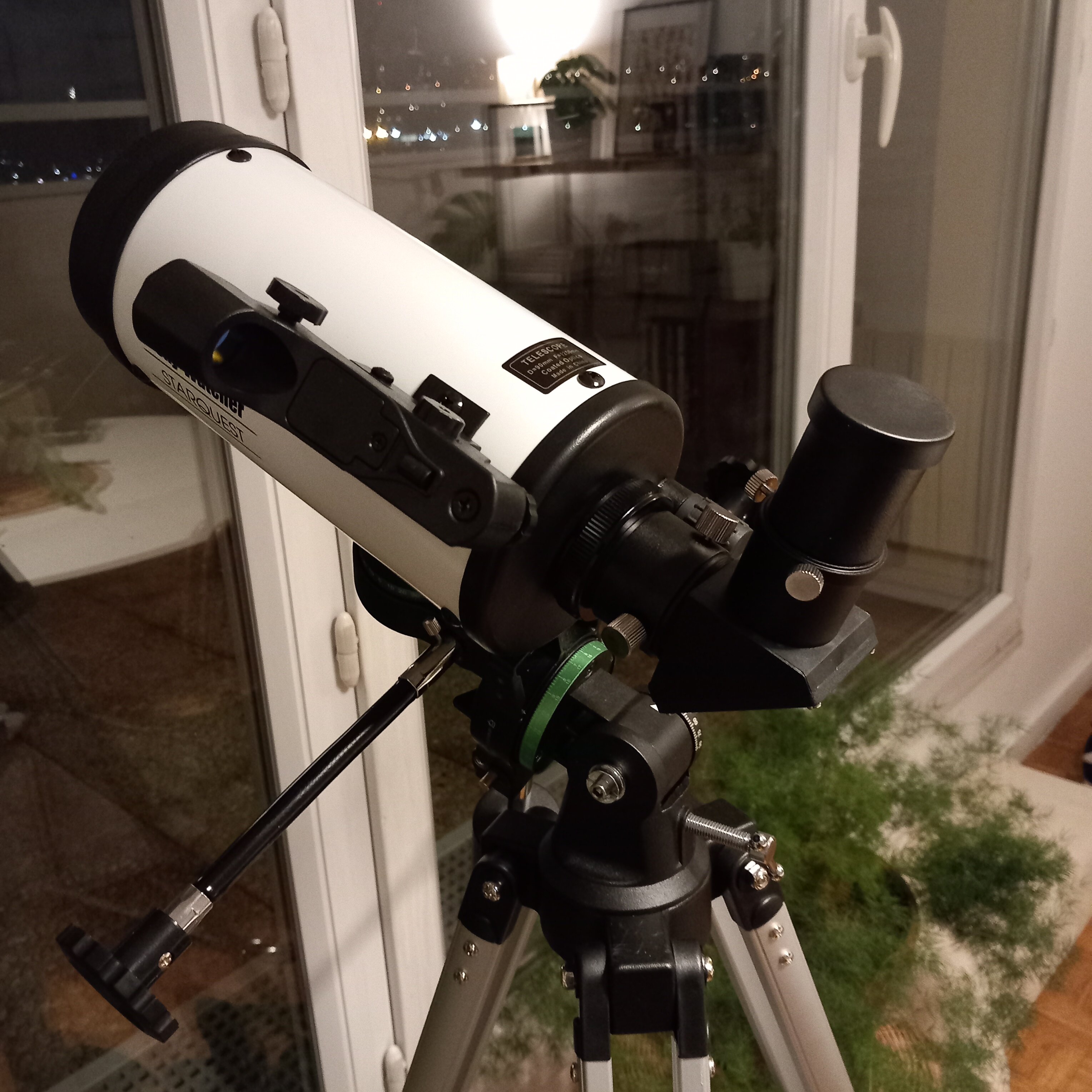

On vient de m'offrir un téléscope STARQUEST Maksutov.
Je l'ai monté bien je pense...
Cependant, je ne vois rien dans l'oculaire, seulement une image unie jaune

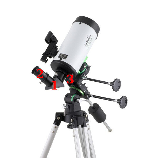

C'est ce genre de modèle ? :
- Comme l'a demandé @'Bruno : as-tu bien mis le renvoi coudé (1) ?
- As-tu mis un oculaire (2) ?
- Comme l'a dit @solfra, as-tu tourné la molette de mise au point (3) ?
- Et comme l'ont demandé @Caius et @polorider : que visais-tu ? (NOTE : SURTOUT PAS LE SOLEIL !)

-Oui j'ai mis le renvoi coudé...je pense qu'il est bien mis, en tout cas il est mis comme sur la photo (et c'est exactement le modèle de la photo)
- oui j'ai mis un oculaire et justement je ne vois rien
- oui j'ai tourné la molette de mise au point mais rien n'y fait.
Je vise la lune comme celle de ce soir par exemple, ou alors des bâtiments au loin mais il n'y a qu'une image unique jaune que je regarde dans l'oculaire.
Je suis les instructions de la vision en mode AZIMUTALE.
Est-ce que cela pourrait venir d'un pb du viseur ? Je mets mon œil dans l'oculaire et je vise quelque chose avec la viseur rouge (mais je ne sais pas s'il est bien régler).

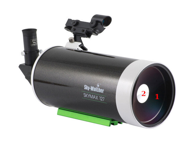

L'avant du télescope ressemble à ceci ? :
(que ce ne soit pas le même modèle n'a pas d'importance, seuls comptent les points 1 et 2)
 (Image © Pierro-Astro : https://www.pierro-astro.com/materiel-astronomique/marques/skywatcher/telescopes-maksutov-cassegrain/maksutov-127-1500_detail )
1 : le ménisque
2 : le miroir secondaire

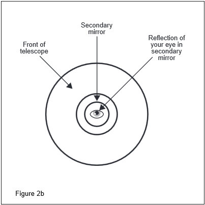

En regardant par le porte-oculaire, sans rien mettre, vois-tu quelque chose de ce genre ? :
(source image : www.company7.com/library/orion/Inst_makcasscollim.pdf )

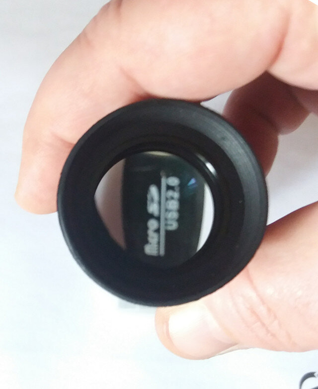

L'oculaire.

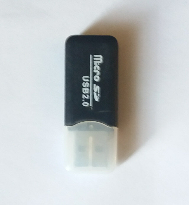

En posant un objet sur une surface blanche, et en tenant l'oculaire à quelques centimètres de l'objet, et à quelques centimètres de ton œil, vois-tu l'objet inversé ?
Exemple :

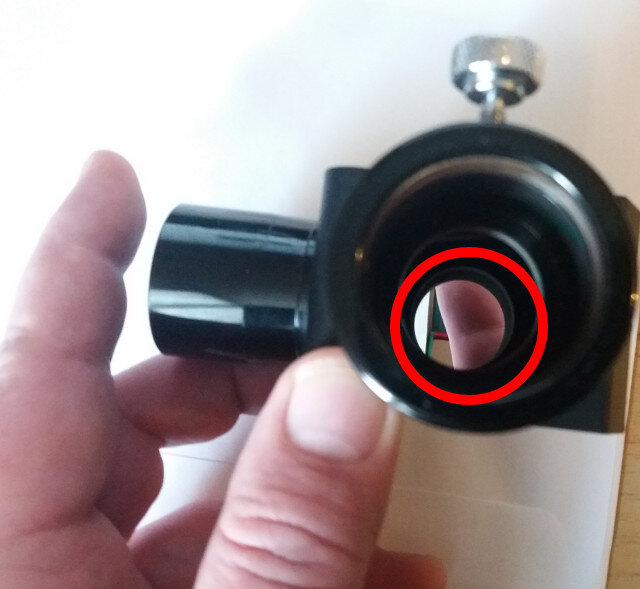

Enfin, le renvoi coudé.
En mettant un doigt d'un côté, tu dois le voir dans le renvoi :
Si tout est bon...problème de mise au point ?

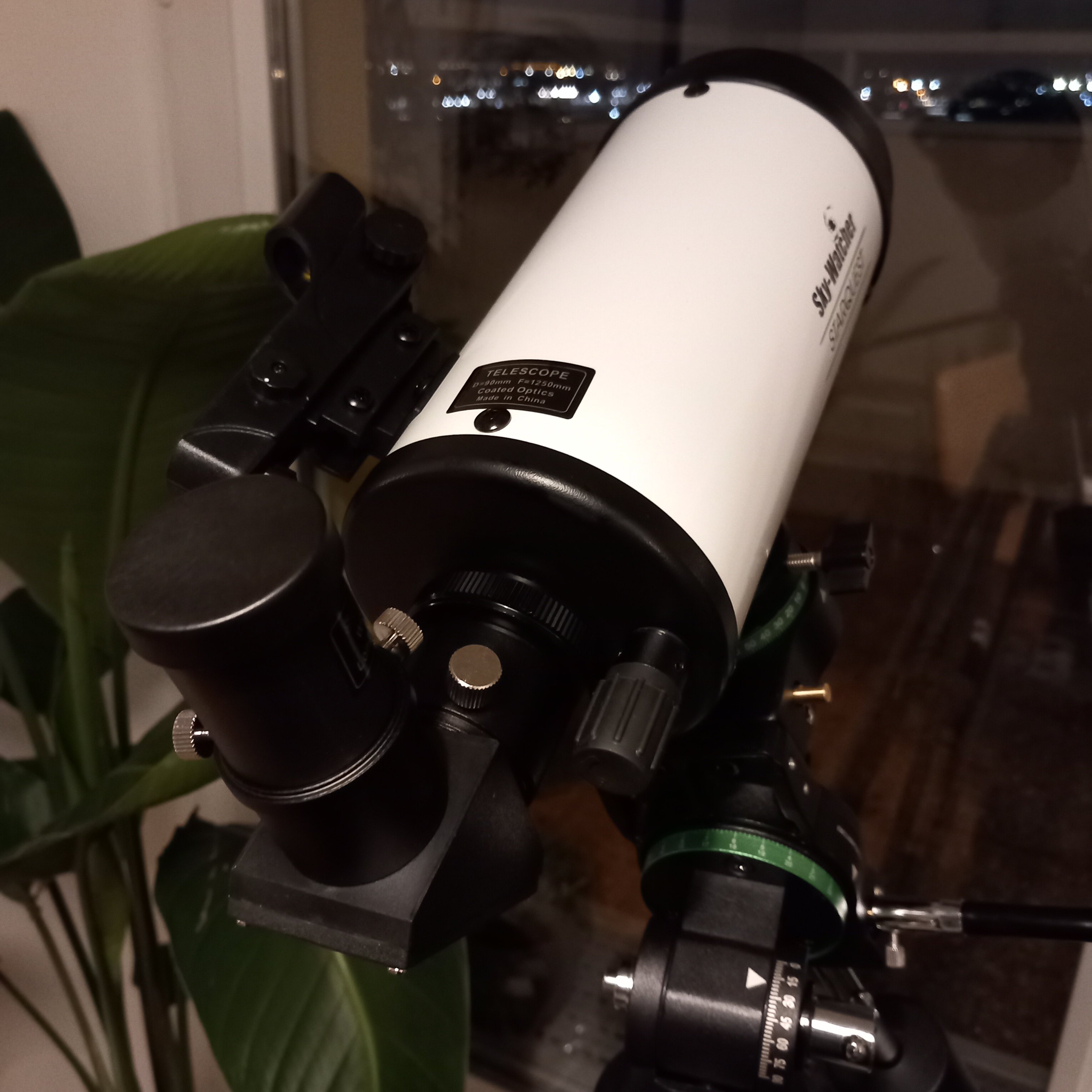

Donc je fais l'observation à l'intérieur derrière une vitre mais aussi en extérieur sur ma terrasse (mais bon il fait froid), donc j'ai peut-être pas fait assez de test à l'extérieur.

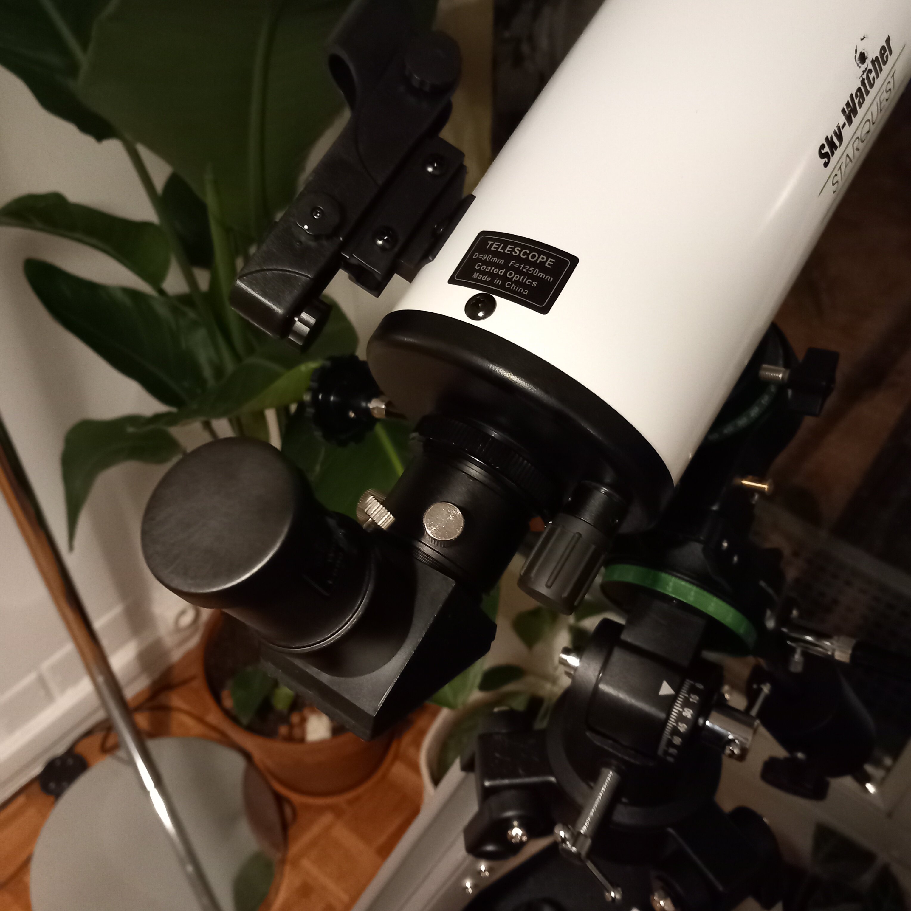

@Le Gnou j'ai tout vérifié, et l'oculaire est bon, le porte oculaire coudé aussi. L'avant du télescope aussi

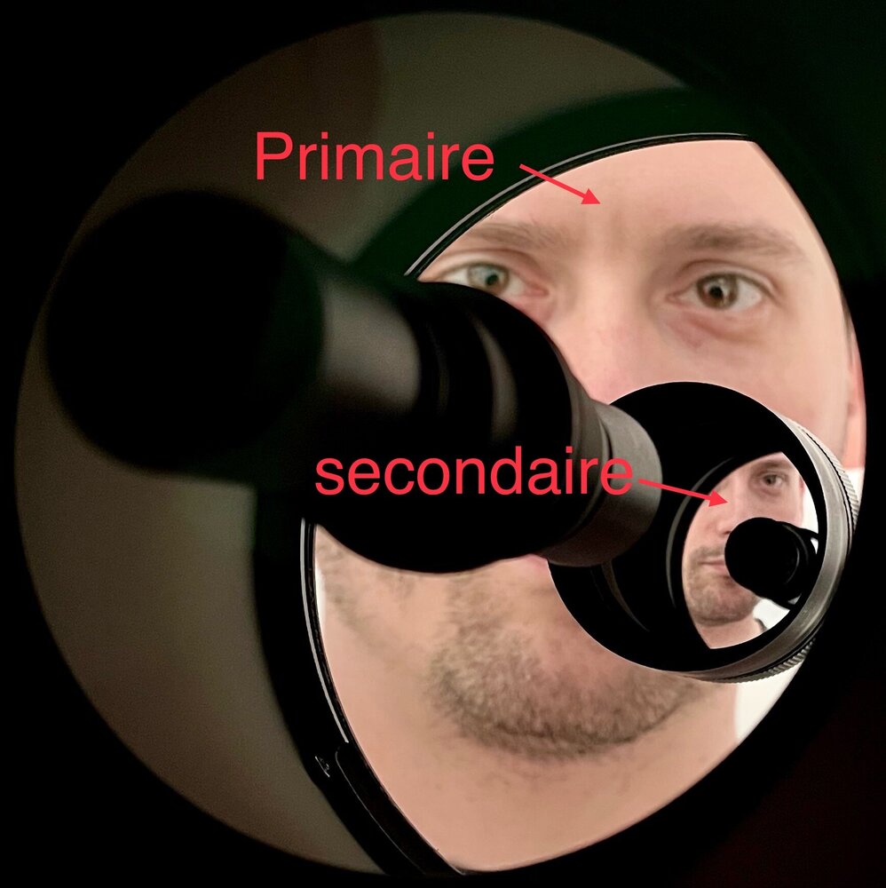

En regardant dans le télescope sans rien (fig 2.1), je vois mon œil au centre et le "front télescope" (si je passe ma main, elle apparait petite). Par contre, je ne pense pas voir le miroir secondaire (cela fait un anneau noir).
@polorider merci pour ton soutien. Ca pourrait être "un cache protection" qui n'a pas été enlevé ? Enlevé à la fabrication ou par moi même ? Je pense au miroir secondaire dans le télescopé qui est en fin de compte un anneau noir.

Je vous ai mis des photos. Si jamais des choses vous paraissent bizarre, n'hésitez pas.

par le devant du télescope, tu vois quoi ?
Tu vois bien les deux réflexions ?

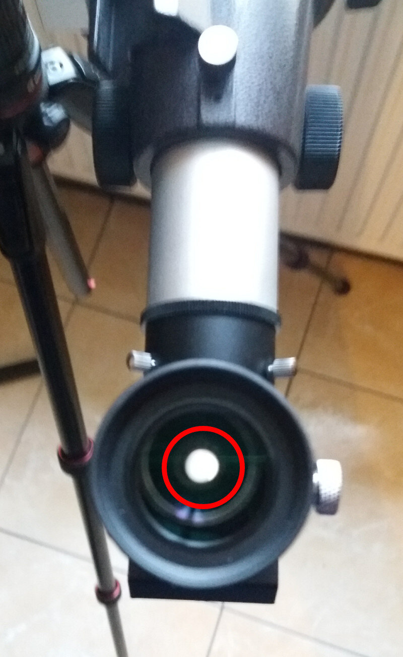

Pour te donner un ordre d'idée de la "zone" à viser dans l'oculaire, tu peux, de jour* en visant une surface blanche, le ciel (PAS LE SOLEIL OU AUX ABORDS DU SOLEIL), en mettant le renvoi coudé et l'oculaire de 25mm, et en te mettant à une trentaine de centimètres de l'oculaire, voir la "zone" à viser. Tu devrais voir une "zone brillante". C'est ici que se forme l'image, et c'est ce que tu devras regarder en approchant ton œil de quelques millimètres :
*Ou même de nuit en visant un mur éclairé chez toi, par exemple...

En observant l'avant du télescope, tu vois bien les deux réflexions, comme le demandait @Caius ?
