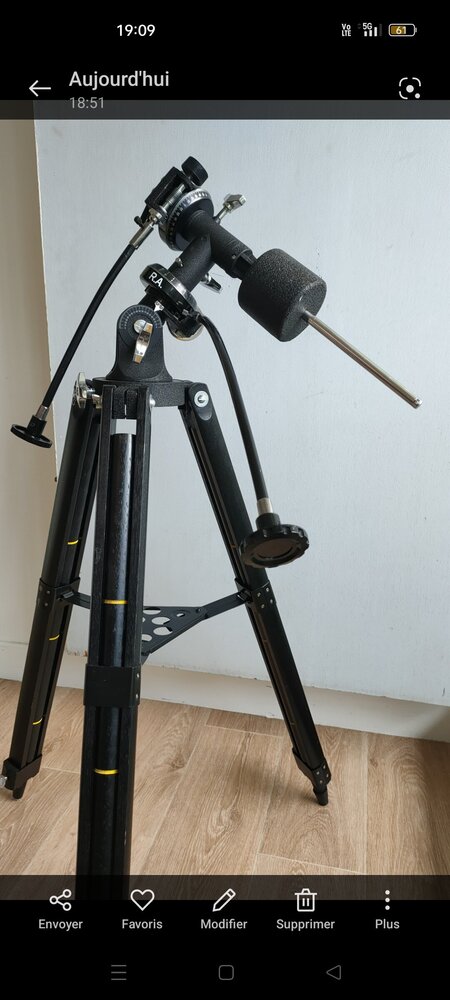

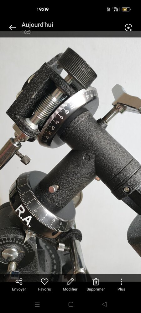

Jorris Posté 16 juin 2024 Auteur Posté 16 juin 2024 La monture dont je te parlais, l'original est celle ci ; Dis moi ci tu la veux, ci non, je la met dans les p.a. Je la laisse a 20 euros+ les ports. Je garde le collier plastique de 80mm. C'est une eq1 japonaise qui marchera très bien sur des lunette courte genre 80-400 mais pour moi pas pour la longue 80-1000. Pas de trace d'utilisation, elle est comme neuf, pas de graisse qui bave, pas de micro-jeu. Mais je crois que tu a la même du coup.

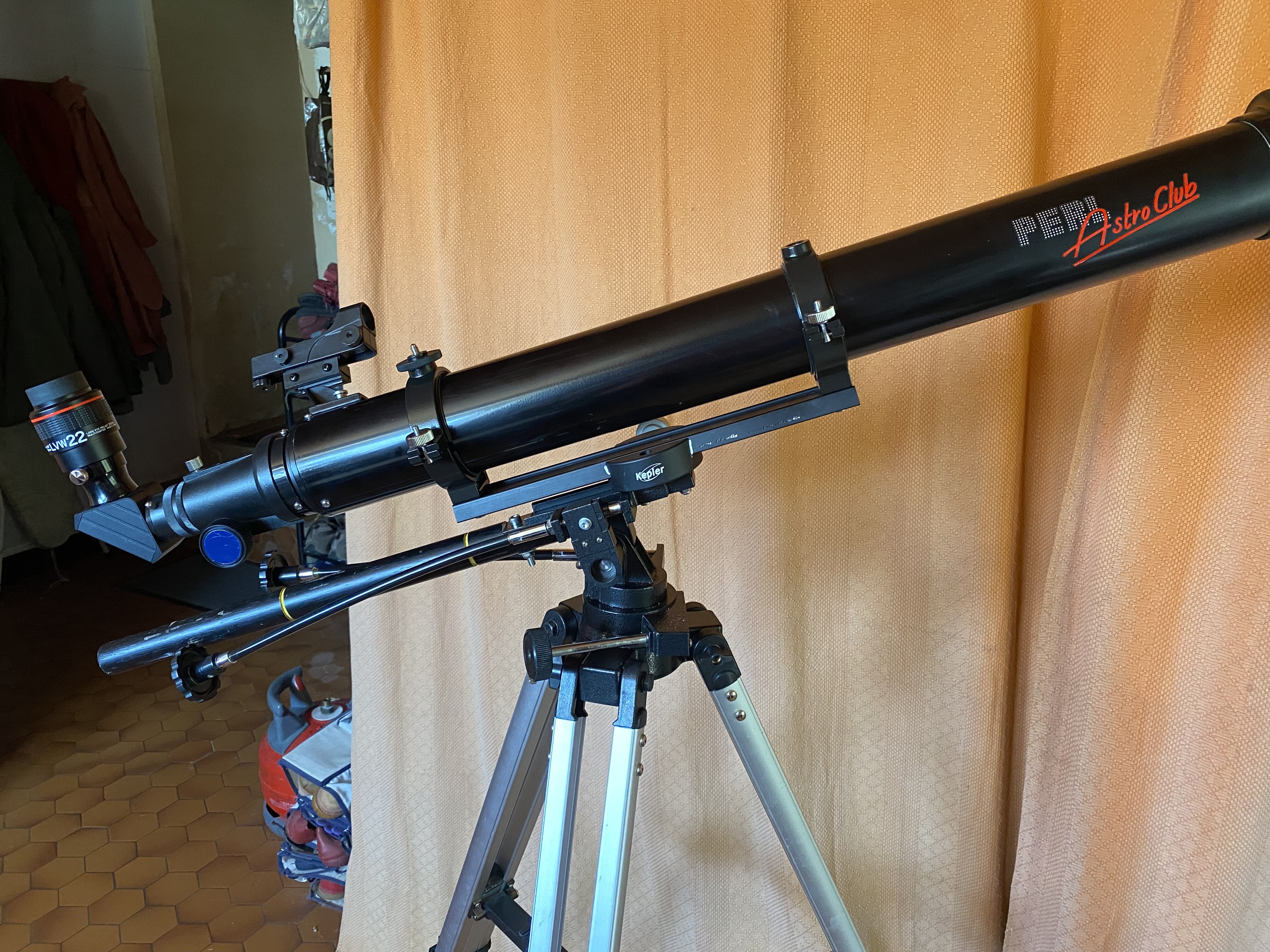

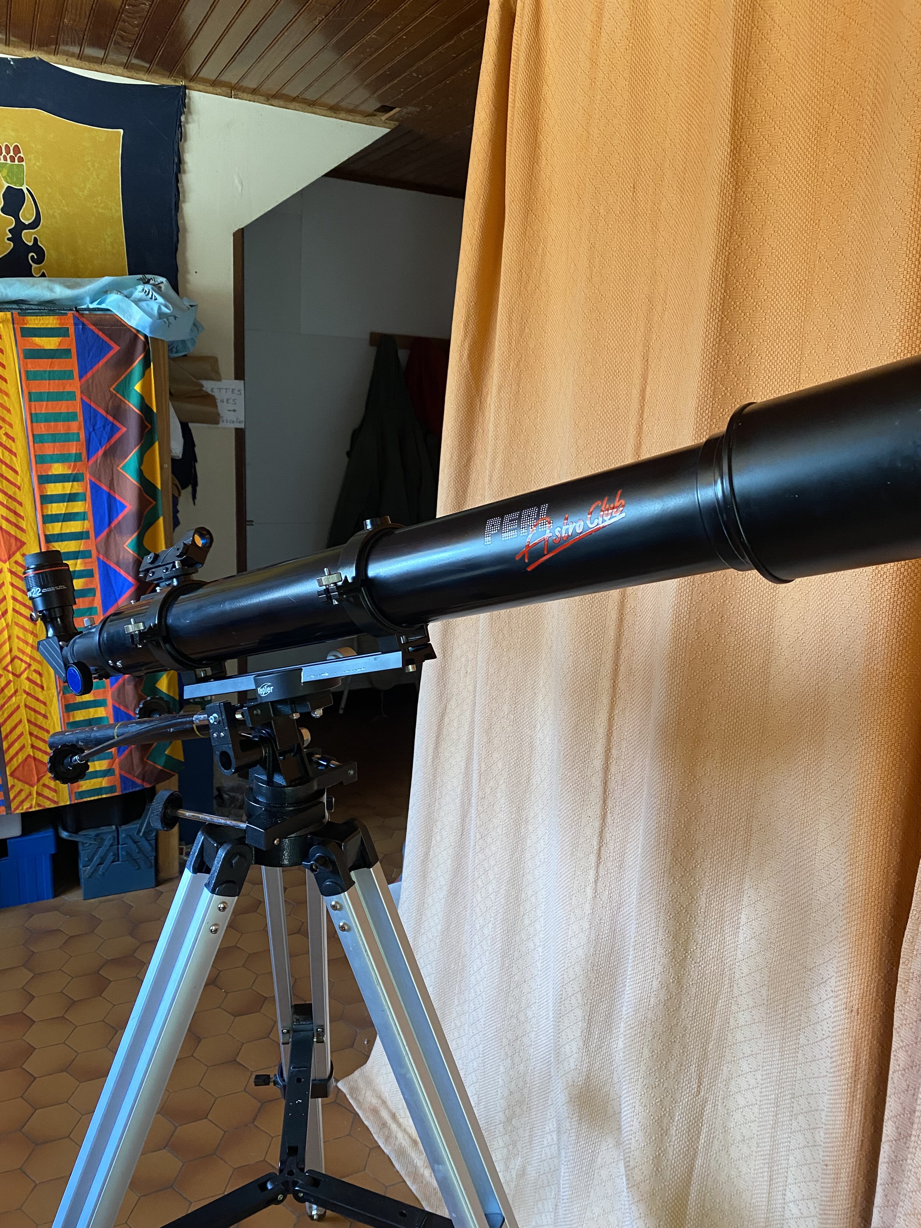

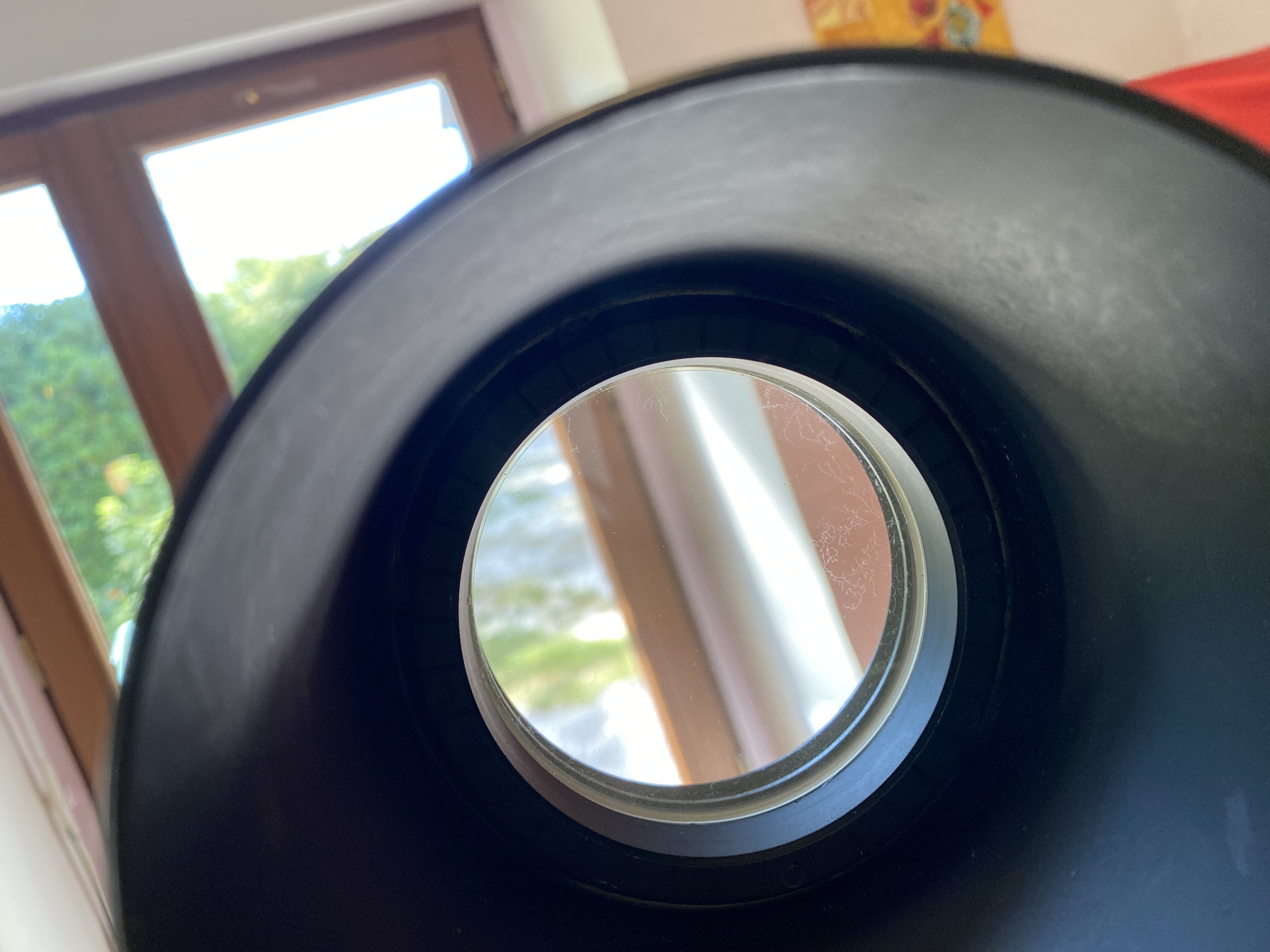

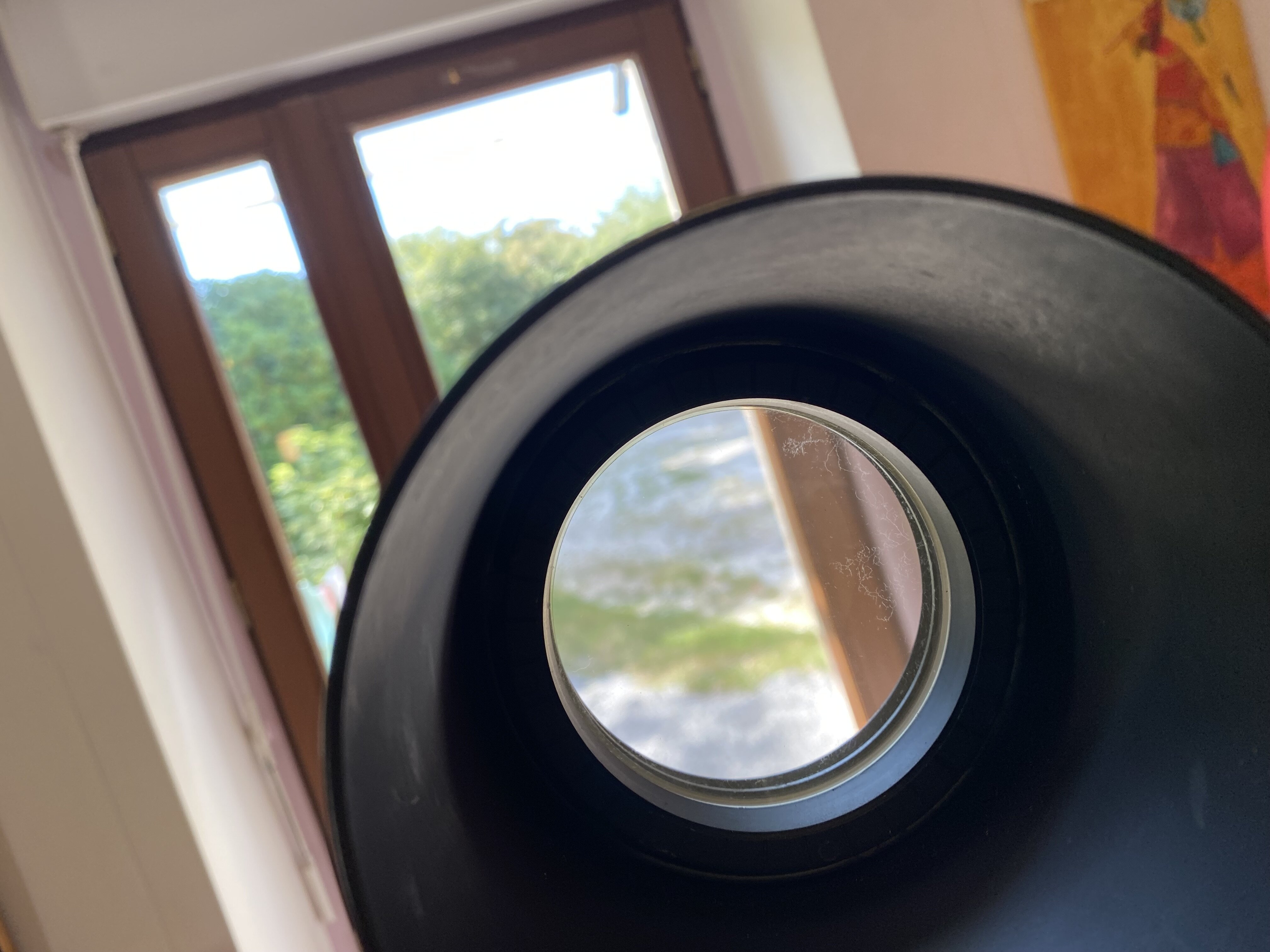

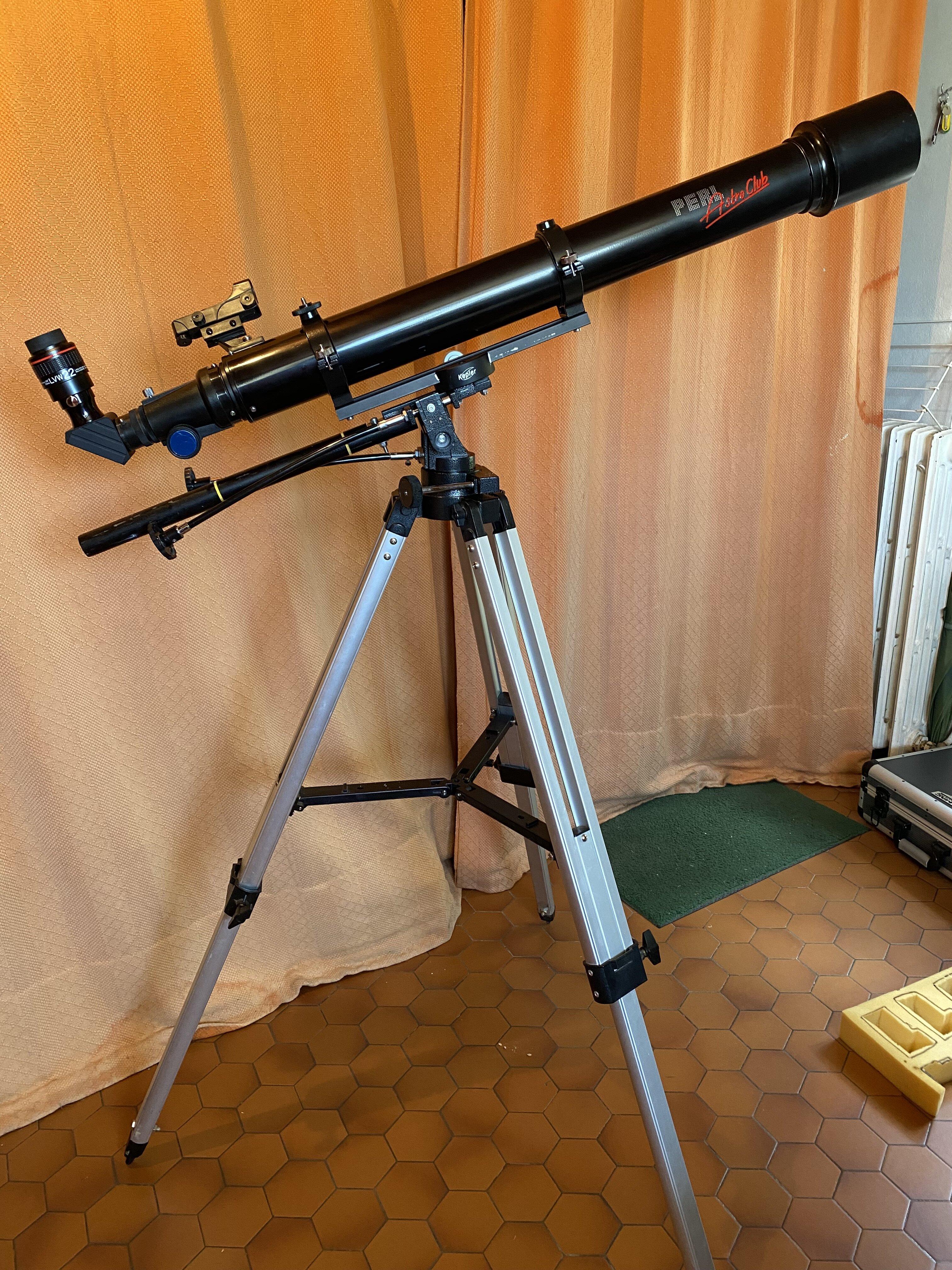

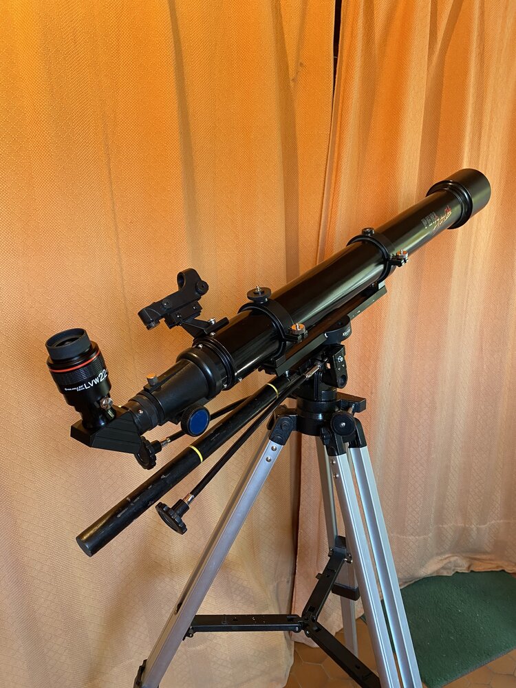

Patcubitus Posté 28 juin 2025 Posté 28 juin 2025 Bonjour tout le monde, et bonjour @Jorris Et oui, déjà une année d'écoulée ! J'ai eu pas mal de contretemps. D'abord trouver la monture et la bonne lunette pour récupérer le PO. Il s'est avéré que malgré le "très bon état" de la lunette en vente sur lbc, la molette était complètement tordue et inutilisable. Il m'a fallu pas mal de temps pour retrouver une molette qui correspondait. Je me suis ensuite consacré à mon Dob DIY une fois trouvé les miroirs prévus pour ma structure. Cela m'a pris 4 ou 5 mois supplémentaires. Et enfin, je viens de terminer les modifs de la Perl 80/1000 Astroclub. Les essais sur le ciel ne seront pas effectués avant quelques jours, vu la météo. Lunette Perl Astroclub AC 21 80/1000 sur monture AZ 3. Démontage, nettoyage, graissage, remontage. Changement de PO pour un coulant de 31,75 mm. Ajout d'un chercheur point rouge et d'une poignée d'orientation du tube, qui a été récupérée sur un pied de l'ancienne monture équatoriale de la lunette. En nettoyant la lentille qui apparemment est une double lentille ? Ces traces entre les 2 lentilles. Je n'ai pas essayé de démonter pour le moment. Il n'y en a pas tout le tour heureusement. Bon ciel Pat
Moot Posté 28 juin 2025 Posté 28 juin 2025 Il y a 7 heures, Patcubitus a dit : Ces traces entre les 2 lentilles Ce n'est pas pour être rabat-joie, mais ça ressemble à du mycélium, autrement dit des champignons. Il serait bon de traiter le problème sans trop tarder.
Patcubitus Posté 28 juin 2025 Posté 28 juin 2025 il y a une heure, Moot a dit : Ce n'est pas pour être rabat-joie, mais ça ressemble à du mycélium, autrement dit des champignons. Il serait bon de traiter le problème sans trop tarder. Merci Yann pour ton analyse. C'est bien ce que je craignais ! Mais comment s'en débarrasser ?
Moot Posté 29 juin 2025 Posté 29 juin 2025 Il y a 12 heures, Patcubitus a dit : comment s'en débarrasser ? Démonter et nettoyer. Il n'y a pas de grand risque à le faire, tout juste peux-tu par précaution repérer, si ce n'est pas déjà fait, la position relative des deux verres par une marque sur leurs tranches afin de les remonter avec le même azimut.
Patcubitus Posté 29 juin 2025 Posté 29 juin 2025 il y a 39 minutes, Moot a dit : Démonter et nettoyer. Il n'y a pas de grand risque à le faire, tout juste peux-tu par précaution repérer, si ce n'est pas déjà fait, la position relative des deux verres par une marque sur leurs tranches afin de les remonter avec le même azimut. Ok Je vais voir ça. Il vaut mieux stopper la prolifération de suite. Merci Yann.

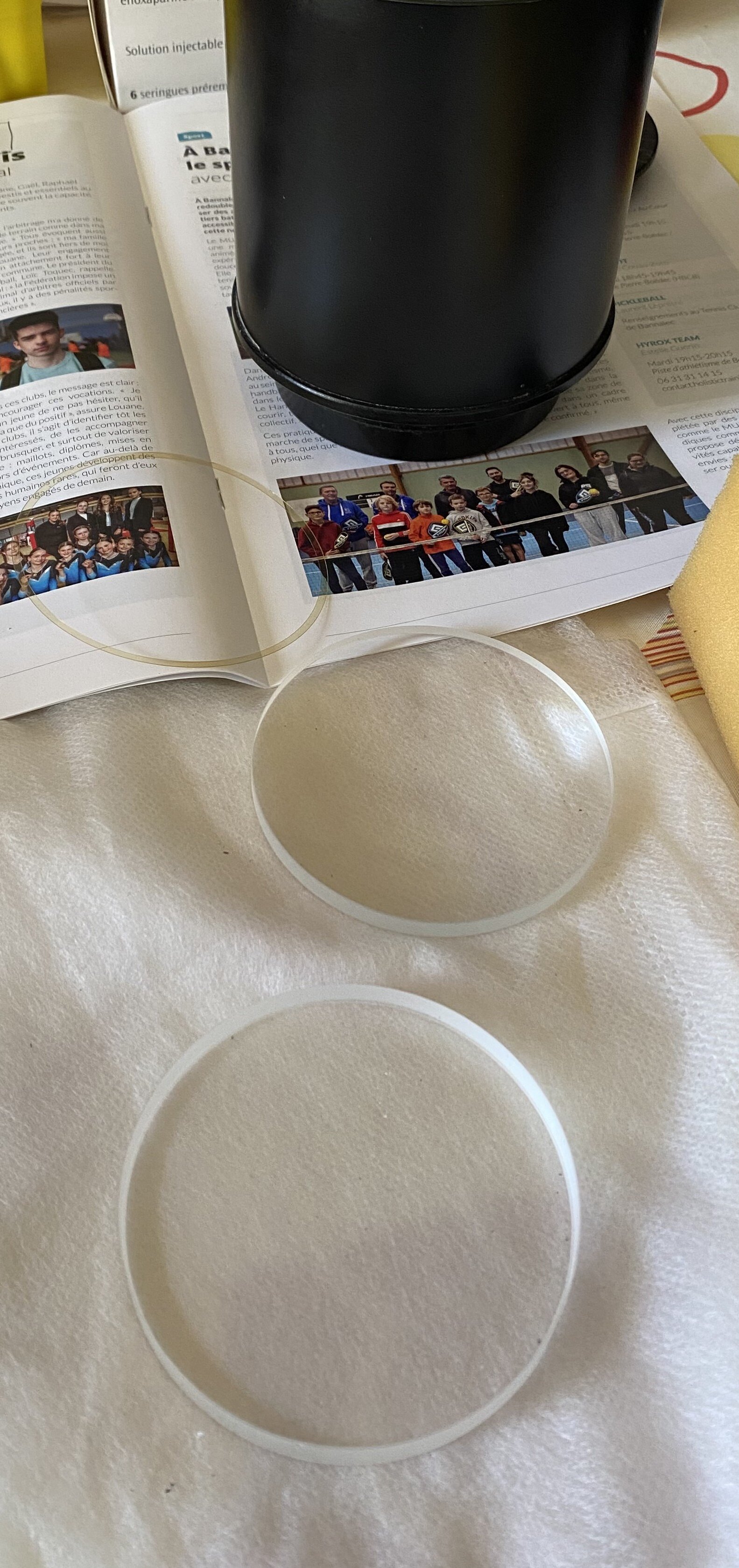

Patcubitus Posté 29 juin 2025 Posté 29 juin 2025 Il y a 3 heures, Moot a dit : Démonter et nettoyer. Il n'y a pas de grand risque à le faire, tout juste peux-tu par précaution repérer, si ce n'est pas déjà fait, la position relative des deux verres par une marque sur leurs tranches afin de les remonter avec le même azimut. Voilà, c'est fait. Pas bien compliqué effectivement. Autant je suis capable de faire une structure de Dob complète, autant je ne suis pas chaud à me lancer dans un démontage que je ne connais pas. Donc, 2 lentilles séparées par un joint en plastique de même pas 0,5 mm d'épaisseur. En prenant bien soin de repérer dans quel sens elles étaient placées comme tu me l'avais noté. J'ai laissé les lentilles au soleil pendant 45 mm et les 2/3 des champignons avaient disparus. Nettoyage avec mon produit Zeiss pour lentilles, puis remontage. 2
BEGNAT996 Posté 30 juin 2025 Posté 30 juin 2025 J'ai déjà nettoyé des lentilles, et en effet ce n'est pas compliqué, juste avant de séparer les lentilles (dans ton cas c'est un "joint plastique") il faut impérativement faire une ou deux marques sur le flanc des lentilles pour les réaligner au remontage (sans trop les serrer au remontage)! En effet tu avais un départ de "champignons" 1
Patcubitus Posté 30 juin 2025 Posté 30 juin 2025 Bonjour, J'ai acheté cette lunette (mon premier instrument astro), il y a tout juste 30 ans ce mois ci. Elle a toujours été stockée dans la maison. Un départ de champignons au bout de 30 ans, ça va. Il était temps de lui donner une nouvelle jeunesse. J'ai, la nuit dernière "observé" M13 et M51, pour finir les derniers réglages. J'avais oublié l'image qu'on obtient à travers une lunette de 80 mm. Image qui me faisait sauter de joie (pourtant )à mes débuts. On s'habitue vite aux diamètres plus conséquents J'ai hâte de revoir les planètes avec cette lunette. Bon ciel Pat
