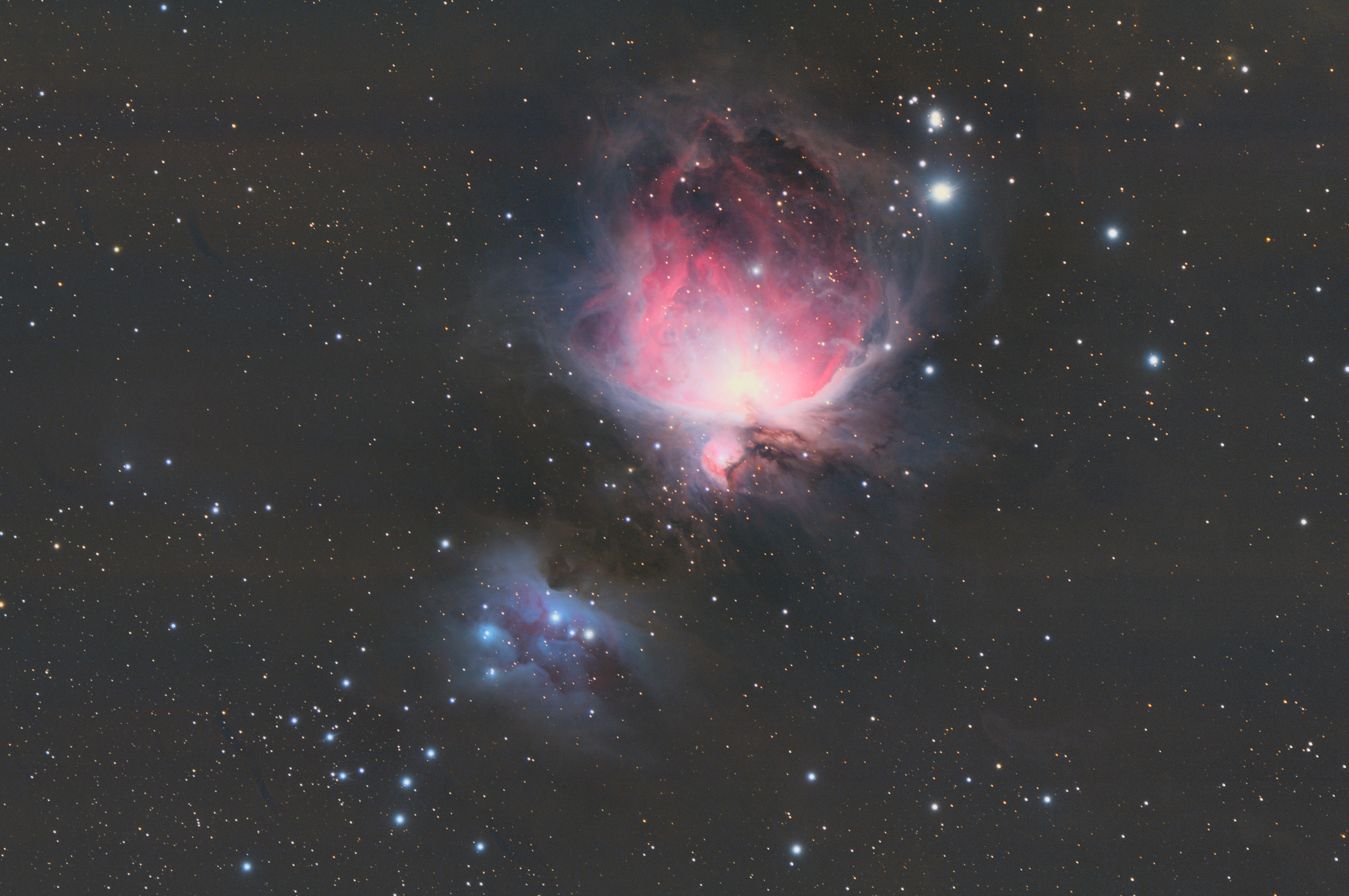

La première partie de la nuit s'est faite sur M42.

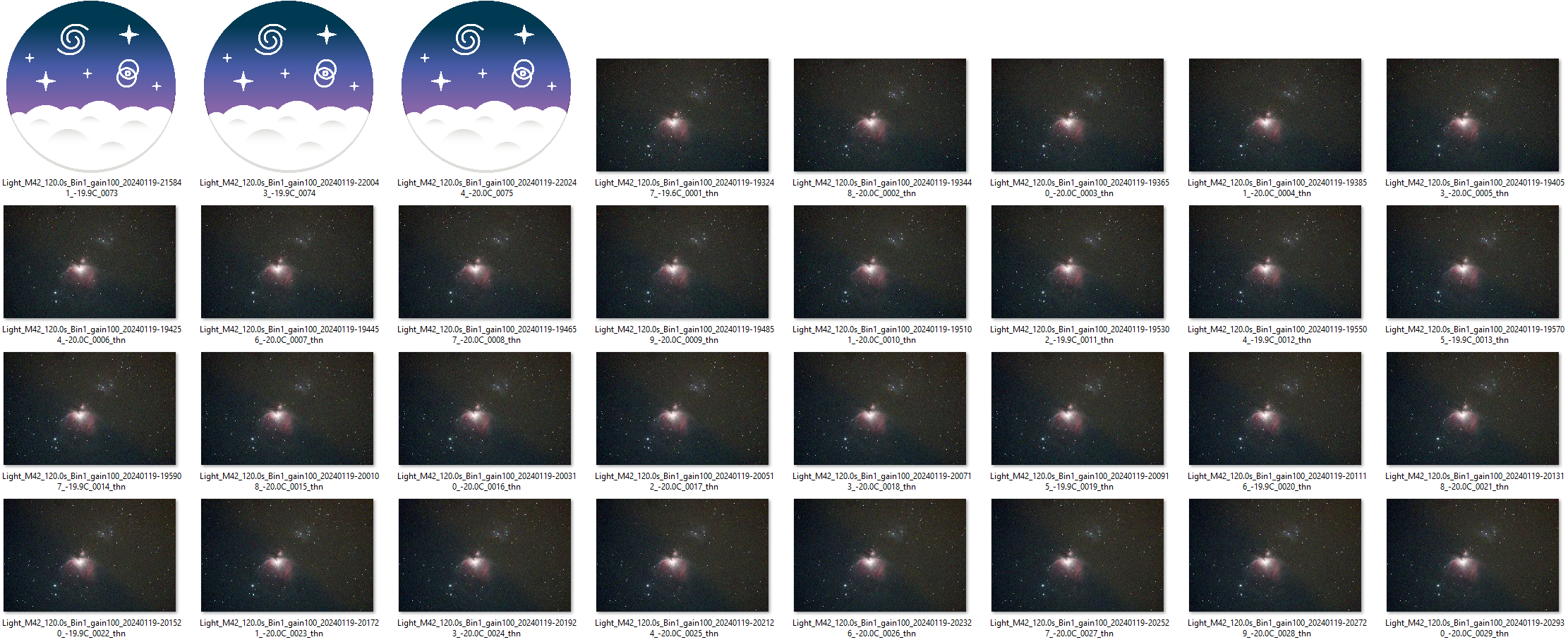

Lors des prises de vue les prévisualisations de l'asiair présageaient de bons résultats mais au final une fois sous Siril ce fut un échec de traitement avec un rejet de 74 clichés sur 75. Cruelle déception 😭
Lune trop présente ou le fait d'avoir shooté coté sud donnant sur ma rue avec l'éclairage publique allumé, je ne connais pas encore la cause de cette déconvenue mais il va falloir que je médite dessus pour ne pas recommencer cette erreur.

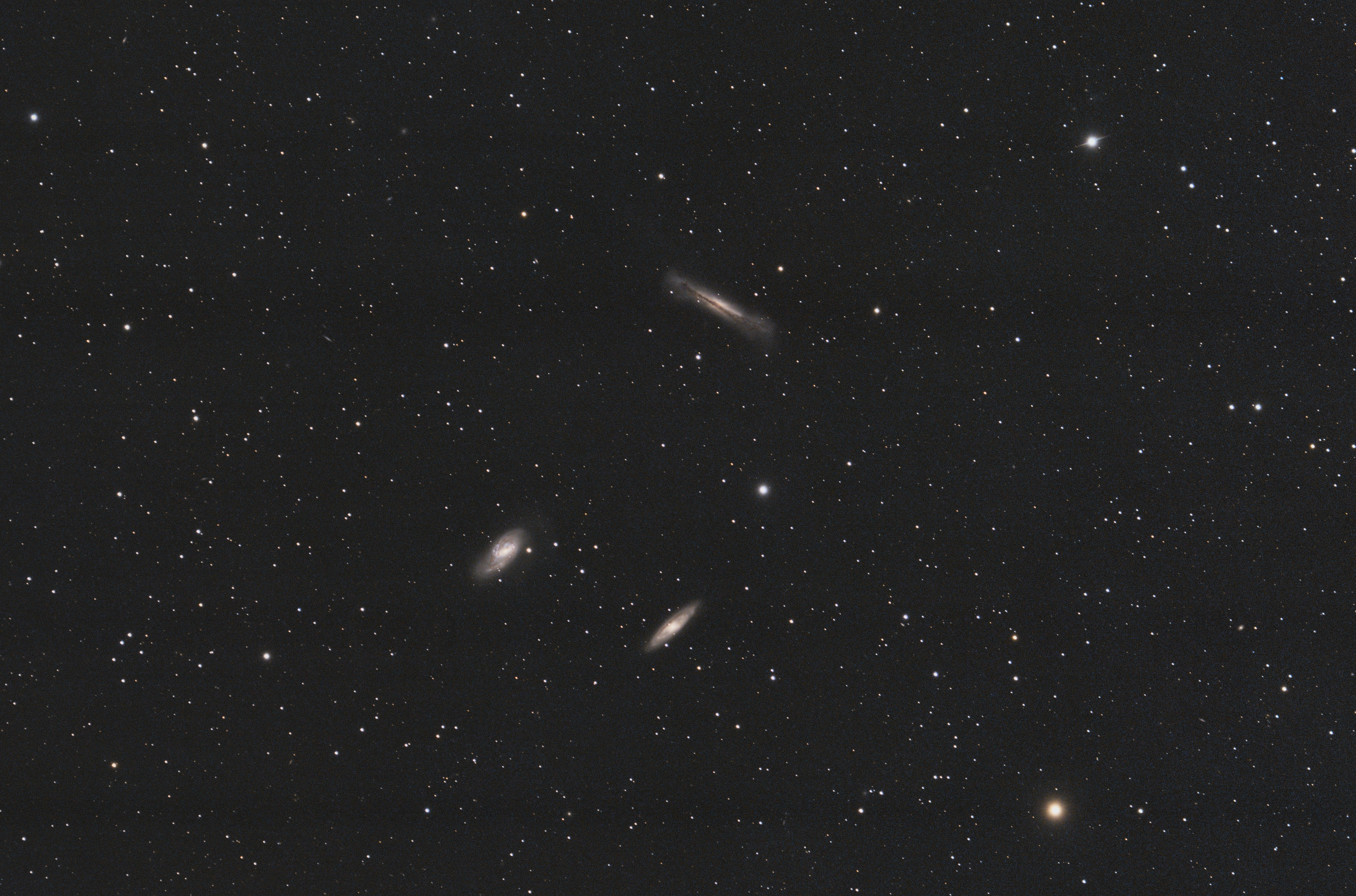

La seconde moitié de la nuit s'est faite sur le triplet du Lion :
Matériel utilisé :
-SW 80ED DS Pro et son réducteur x0.85
-SW HEQ5 Pro
-ASI2600MC Pro
-ASIAir Plus
La photo :
100 Lights (gain 100, 120s et -20°c)
100 Biases (gain 0, 1ms et -20°c)
30 Darks (gain 100, 120s et -20°c)
20 Flats (gain 100, 1ms et -20°c)

Pas normal d'avoir un tel rejet pour M42.
Pas de soucis de guidage ? L'image de référence retenue est correcte ?
Des fois tu as 75 images en tout.
Il y en a 74 correctes et 1 de mauvaise avec des étoiles étirées. Et c'est celle ci justement qui est utilisée comme image de référence pour alignement/empilement.
Et bien tes 74 bonnes images seront rejetées car ne ressemblent pas à celle de référence.

Effectivement tu as parfaitement raison, la première image prise avait des étoiles déformées et c'est sans aucun doute l'image que Siril a pris comme référence.

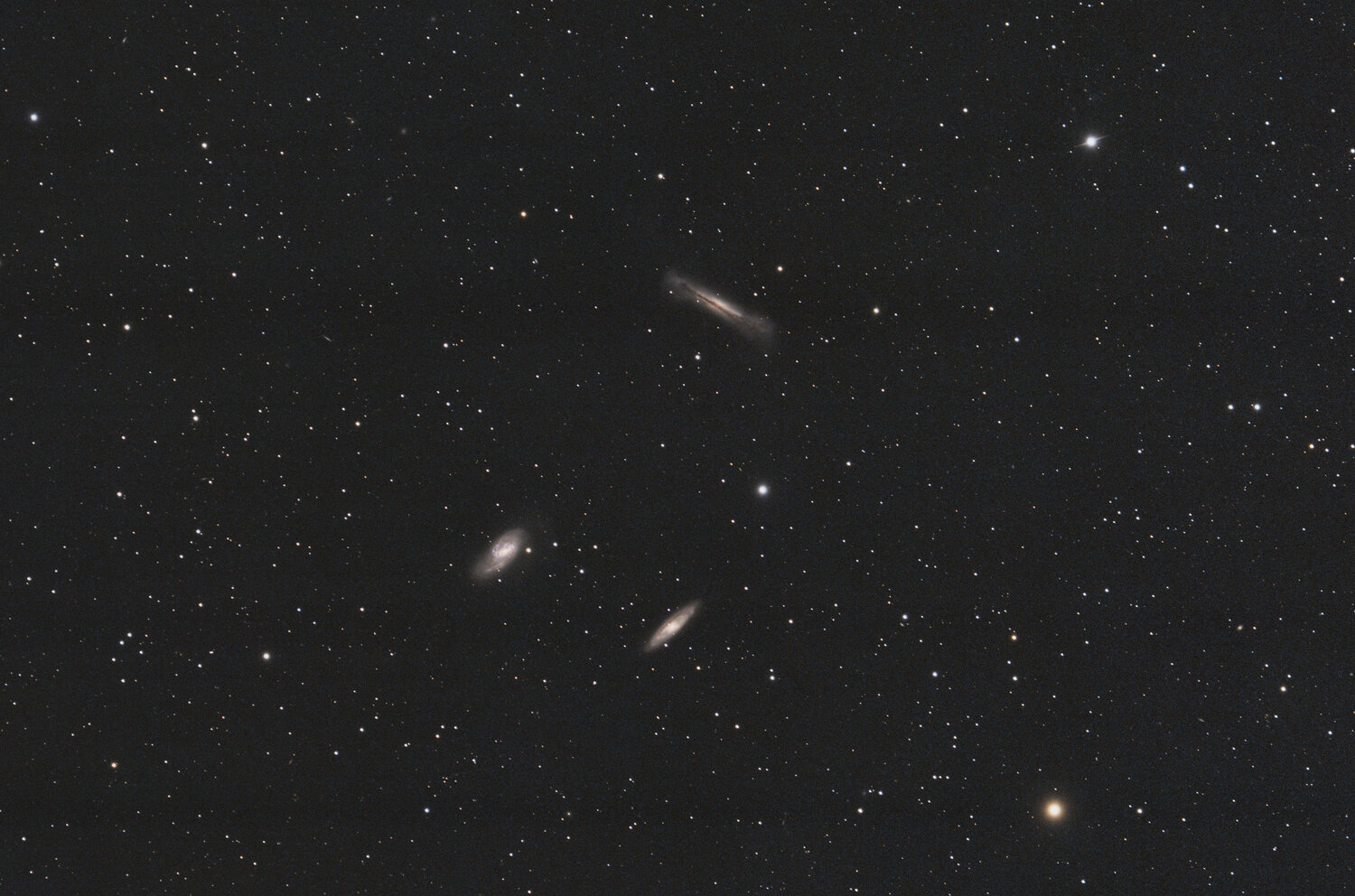

Après avoir retiré cette image et relancé le traitement voici l'image obtenue :
En regardant les miniatures que l'asiair effectue à chaque image j'ai constaté une zone du fond de ciel qui est jaunie. C'est probablement dû à l'éclairage de ma rue et c'est ce qui donne ce fond de ciel pas très uni une fois l'extraction du gradient effectuée.
Il faudra donc que je la refasse dans de meilleures conditions mais pour le coup je suis bien moins déçu que si je n'avais rien sorti ;)
Pour les infos de la photo :
74 Lights (gain 100, 120s et -20°c)

Joli trio du lion , peut etre pousser un peu plus les couleurs ? (Mais bon, ce n'est qu'une affaire de gout)

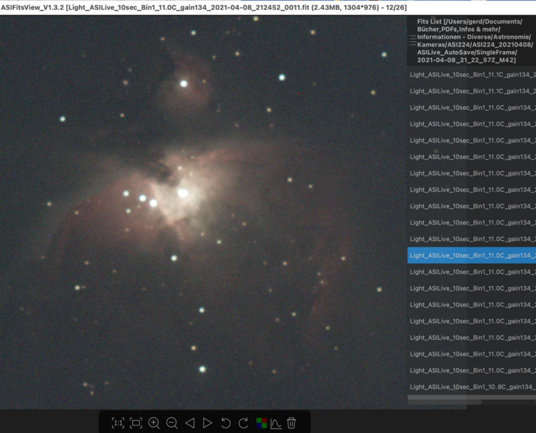

Je balaies les brutes sur place pendant que les flats et darkflats s'enregistrent avec NINA.

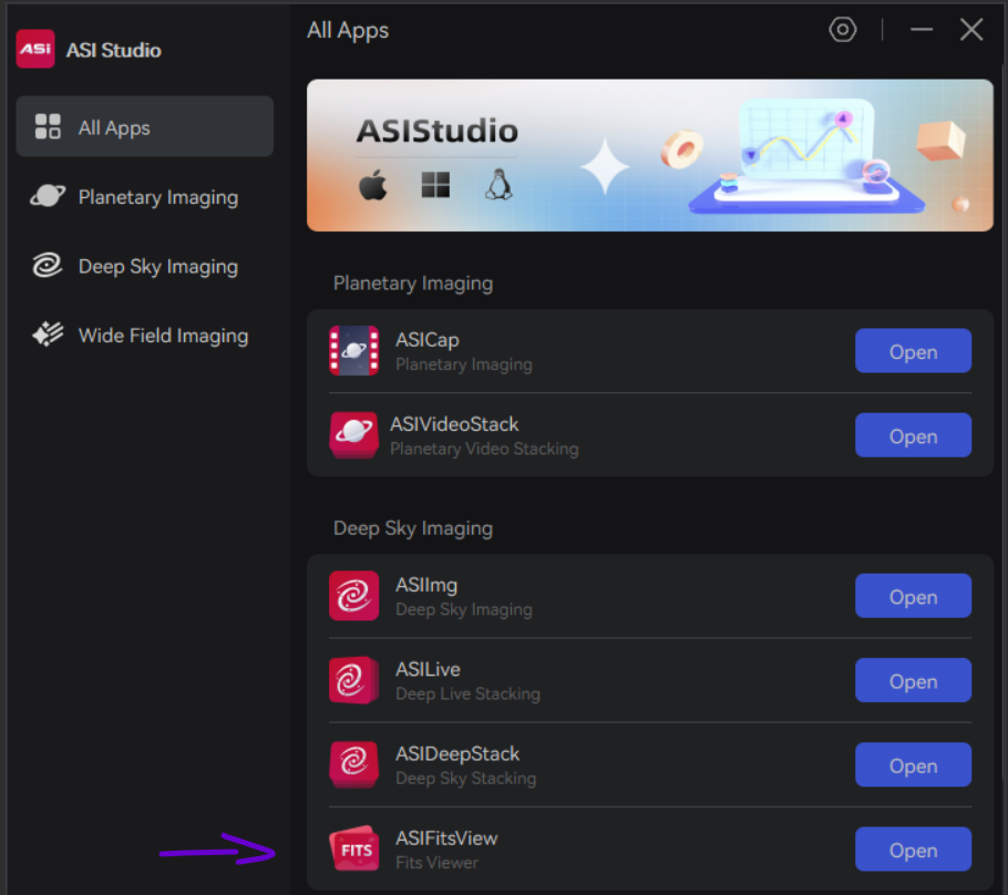

J'utilise FitsViewer de la suite ZWO ASiStudio:
Dernière version 1.10 ici:
https://sourceforge.net/projects/asistudio/
tu visualises tes brutes .fits et tu as un bouton corbeille pour supprimer les brutes avec défauts de suivi par exemple.
Elles ne sont pas perdues pour autant, tu les retrouveras dans ta corbeille Windows ;)
