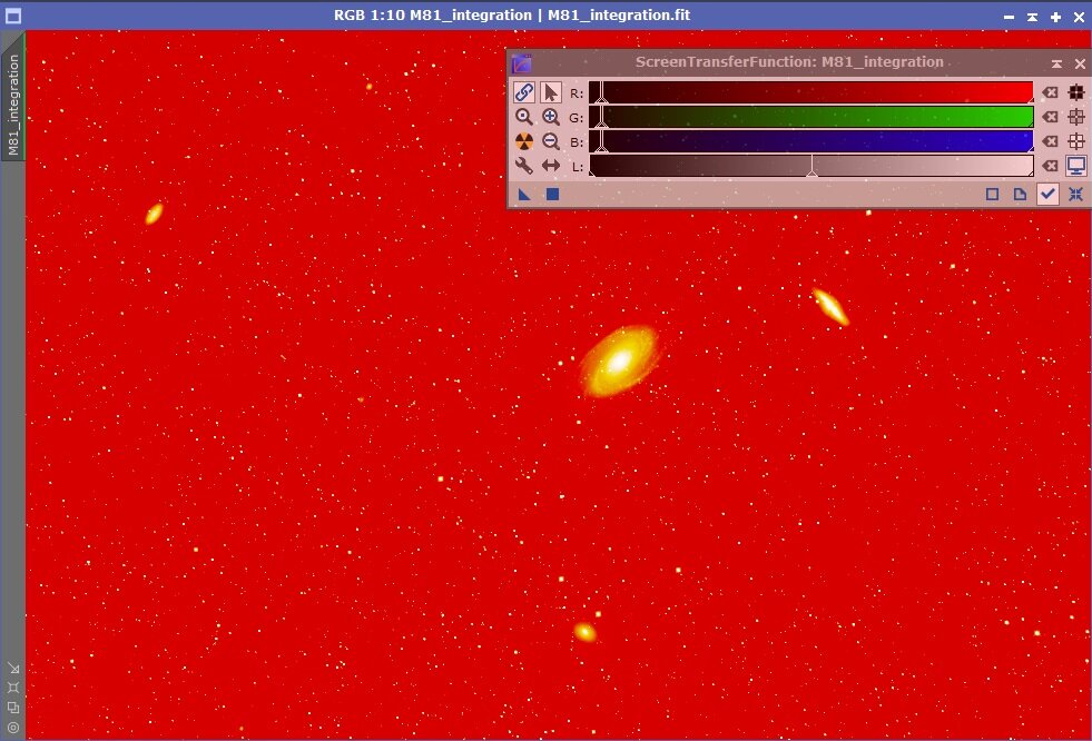

pourtant  j'ai fais une calibration photometric colr calibration. Donc, ça peut venir de quoi?
C'est clairement un souci au niveau de la calibration des couleurs. Tu as utilisé PCC ou SPCC ?
Je me demande si ce n'est pas un souci d'IR cut manquant ?
SPCC sur ton image ça donne ça
Alors que sur mes données j'obtiens ça (ce ne sont que les couches RVB de l'image LRVB donc évidemment ça ne dépote pas niveau signal):
Avec très peu de modifs sur la balance des blancs voici ce que j'avais obtenu comme image finale

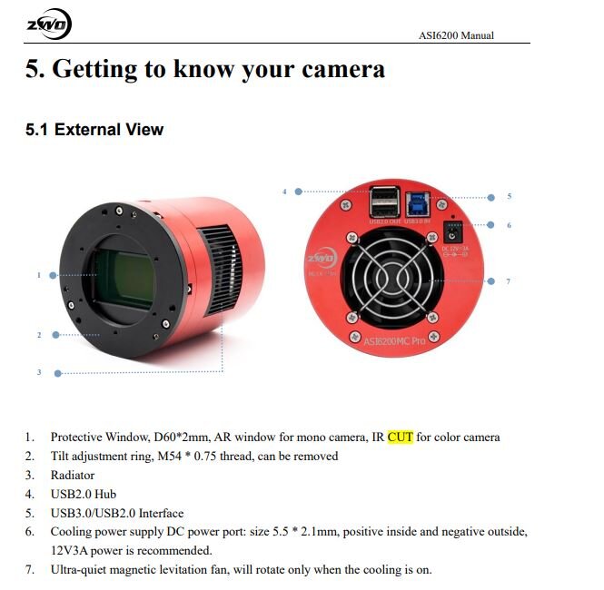

Il y a 3 heures, C14edgeHD a dit :
d'après ZWO, la vitre fait bien IR cut
Ça vaudrait le coup de vérifier avec une télécommande IR au cas où ce soit un oubli.... Parce que je ne vois pas d'autres explications.

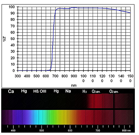

j'ai trouvé ça ici Filtre Baader IR Pass 685 nm (astronome.fr) :
je pourrais l'utiliser comme couche luminance et faire le RVB avec mon IR cut.
Le meilleur des 2 monde quoi! Et hop, on fait chauffer la CB.

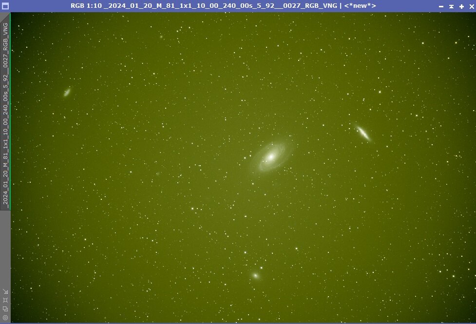

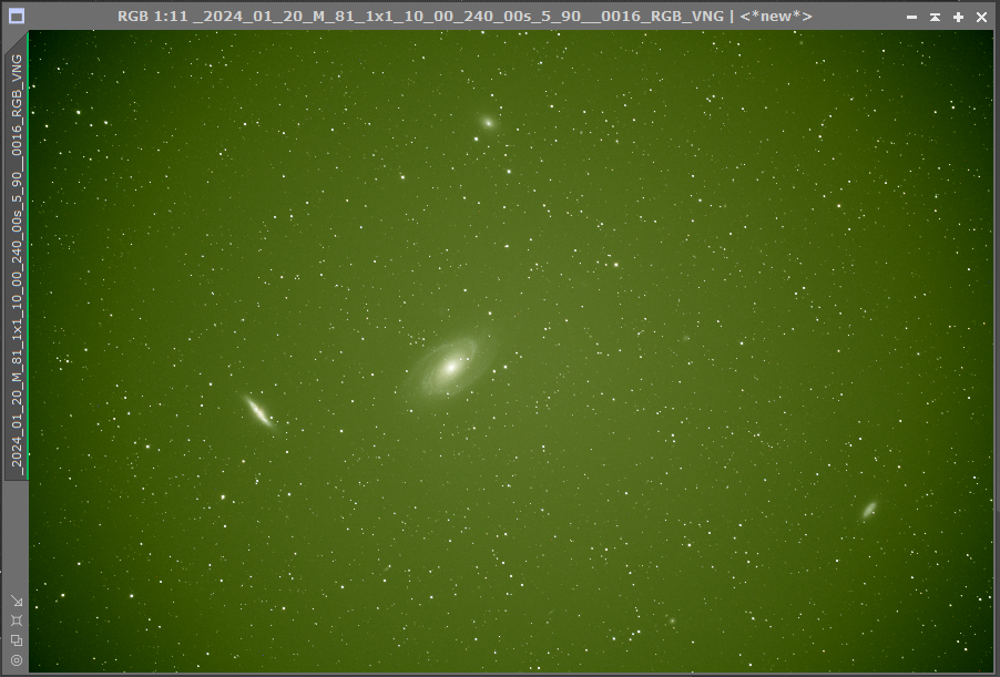

ben, si je débayerise une brute, elle est bien verte (ouh la belle verte!)
comprends pas pourquoi la pile est rouge...

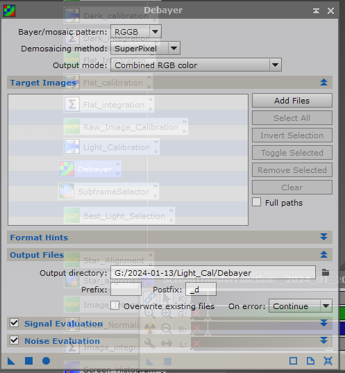

Ok, je pense qu'il y a bien un problème de prétraitement.
Ton image brute, une fois débayerisé donne une teinte verte comme prévue:
Par contre l'image empilée donne une couleur rouge:

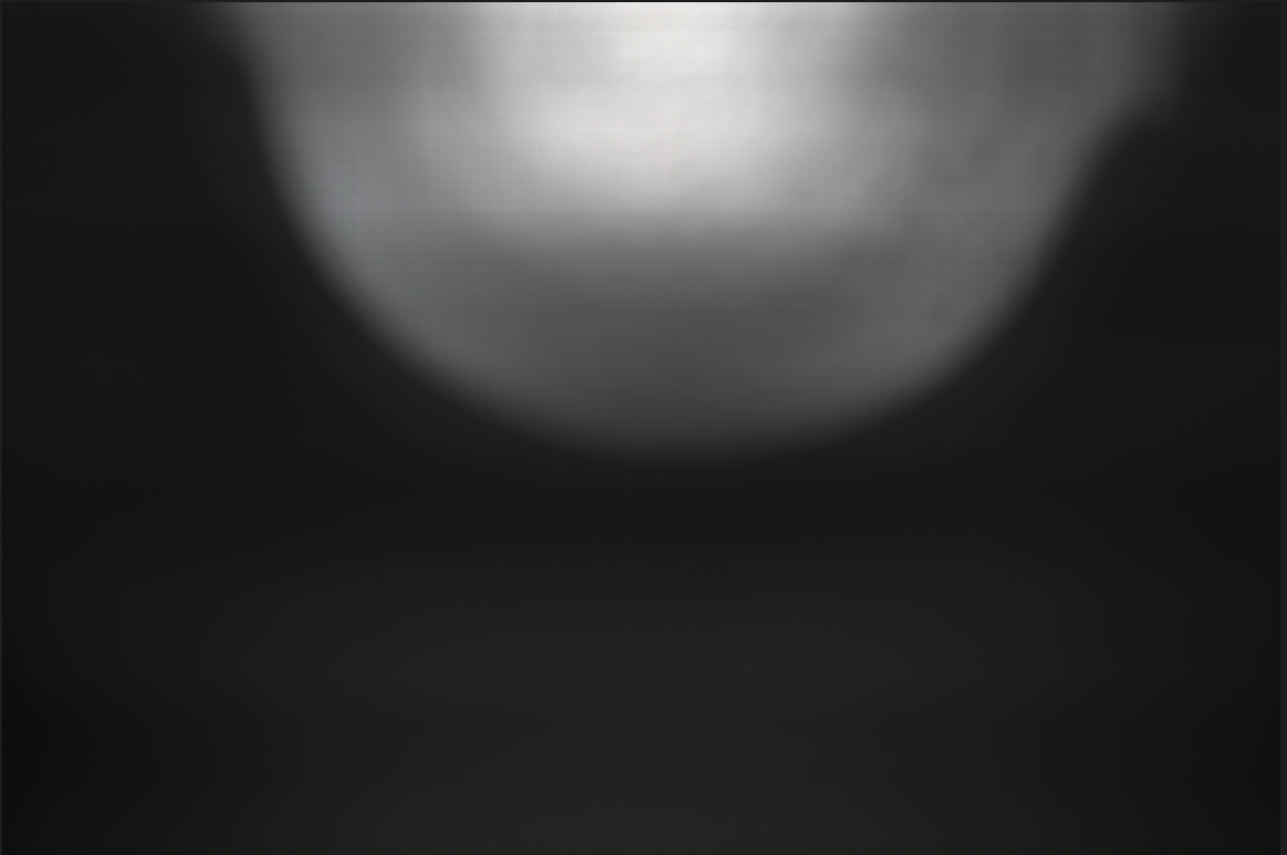

A mon sens il y a forcément un problème, et je dirais que le premier suspect est le masterflat. Si tu pouvais le partager ainsi que le masterdark?

il y a 1 minute, C14edgeHD a dit :
c'est  bien pendant la calibration qu'elles deviennent rouge...
