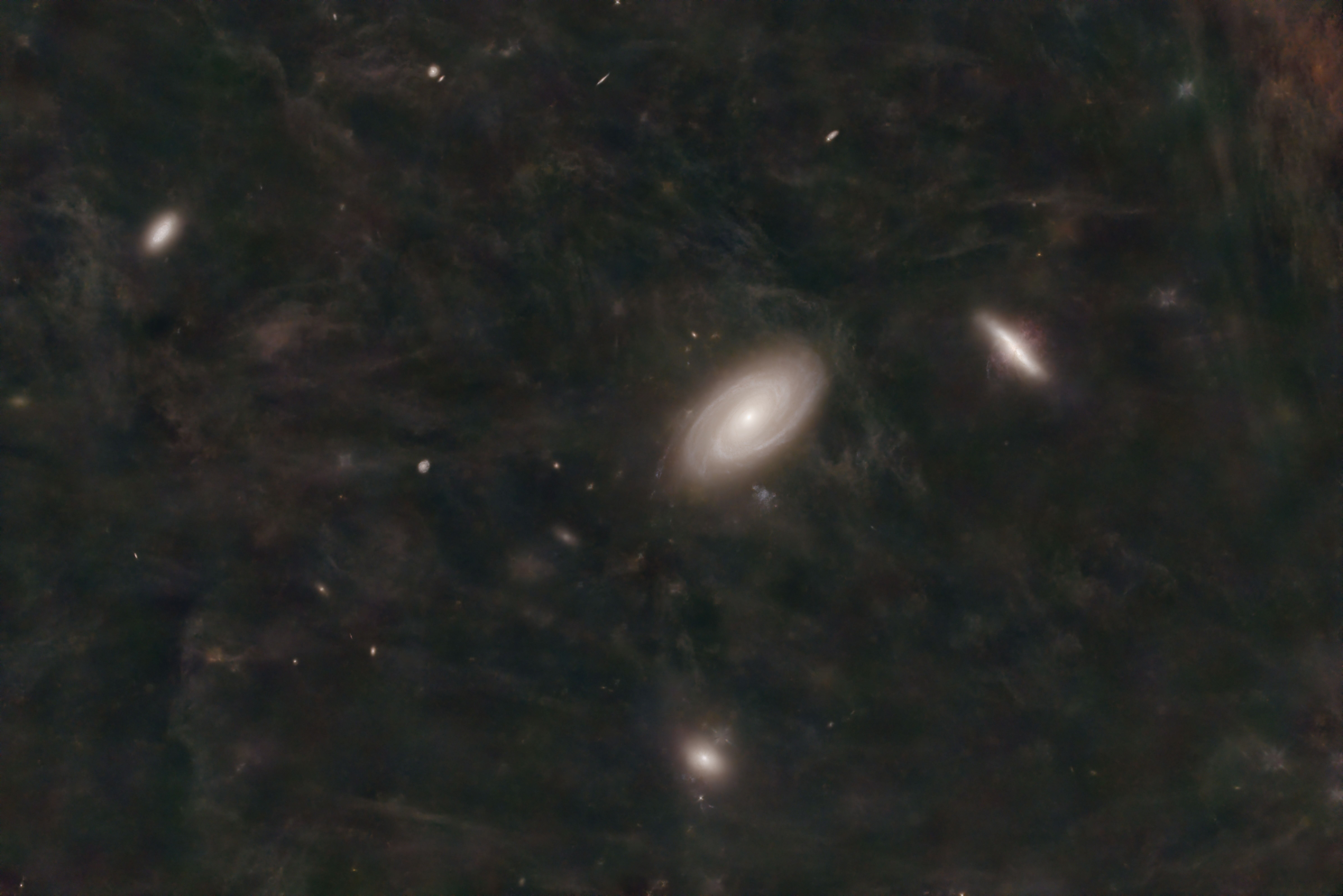

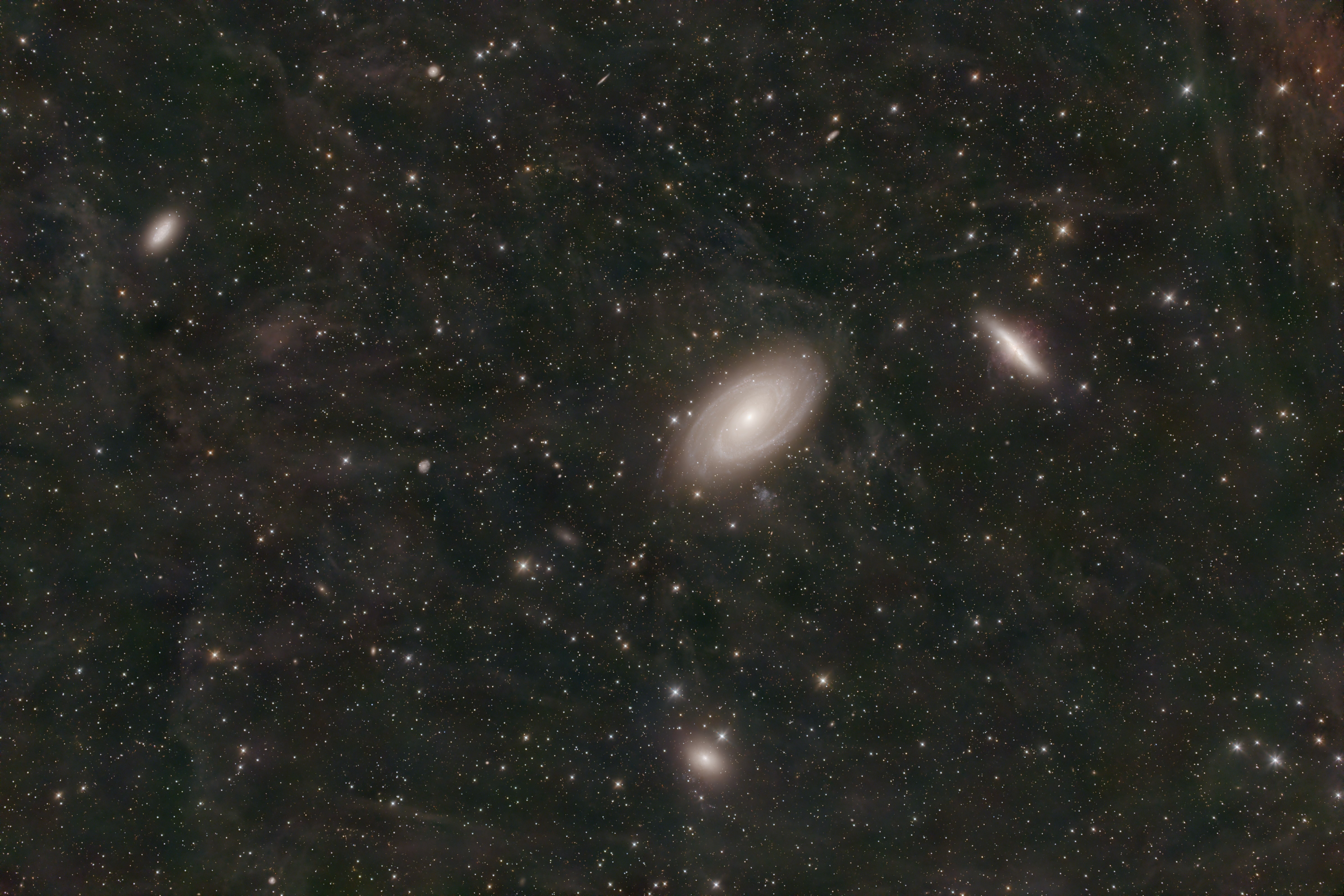

Super et ce grand champ envoi du lourd avec les galaxies, les IFN, etc. C'est chouette 🙂
D'ailleurs une version annotée serait sympa vu le grand nombre de galaxies visibles et de formes différentes !!
Pour la couleur, en voulant monter le rouge de M82, ton image est un peu rosée globalement. Il faudrait tester avec un masque
Modifié par shibon
il y a une heure, shibon a dit :

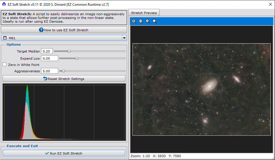

Salut Sam😊,
tu lis dans mes pensées, à ceci près que j'ai poussé la sat pour voir un peu de rose dans M82, certes,  mais de manière uniforme. D'ailleurs l'image est calibrée astro photométriquement. voici l'histo:

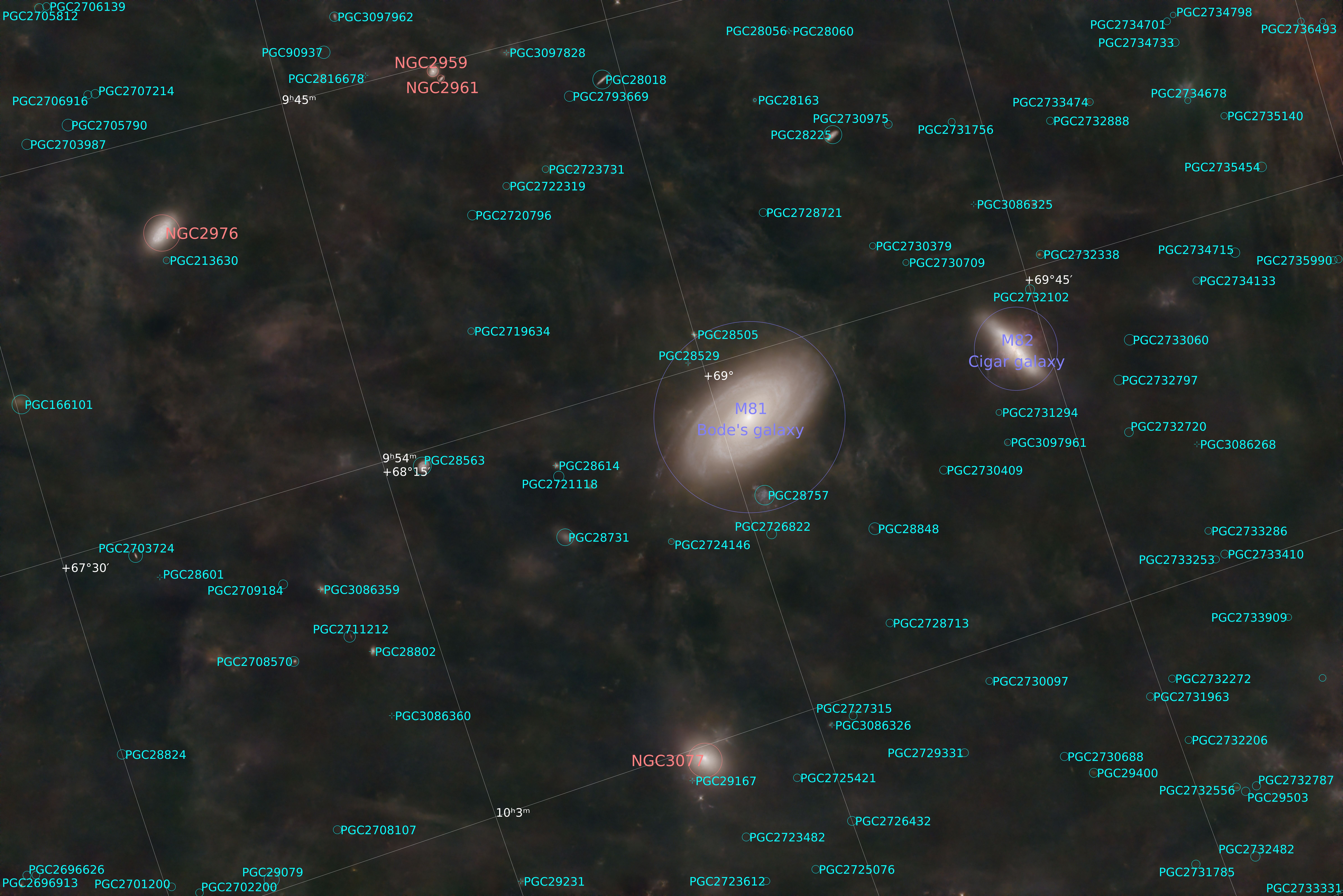

pour la version annotée, la voici:
il y a du monde au balcon!
coté magnitude limite, on doit être aux environ de Mag 20 voir un peu plus. Je suis quand même assez content vu que je l'ai pris avec la lune...
Vu que je vais "tomber" l'hyperstar cet après midi et vérifier la collim cette nuit pour me préparer à la campagne galactique du printemps, ce serait intéressant de faire M81 et 82 à 4M de focale et de greffer les détails dans ce champ...
On verra.

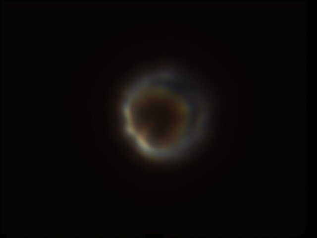

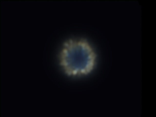

Bien, j'ai fait comme j'ai dit et remonté le secondaire. Contrairement à la dernière fois ou j'avais fait la collim sur une étoile artificielle, je me suis dit que sur le ciel à peu près au zénith ce serait  bien.  je fais une firecapture suivi d'un AS3 sur Almach défocalisée vu la turbu,  et la, choc:, horreur:
je localise la vis à régler à l'aide d'un mouchoir  et donne 1 pouillième de tour:
et c'est mieux.

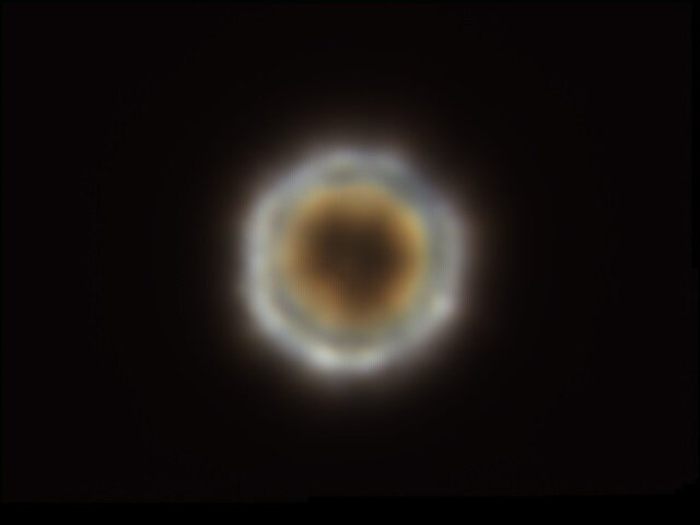

une fois que j'ai fini de bidouiller, la terre a un peu tournée du coup j'arrive à centrer Capella sur l'ASI662 mais ça bouillonne:
une dernière capture:
j'aurais bien voulu pouvoir focaliser et voir ma tache d'Airy, mais ce sera pas ce soir...
Mais bon, je reste relativement confiant que je suis près d'une bonne collimation, et j'ai bien fait de vérifier...

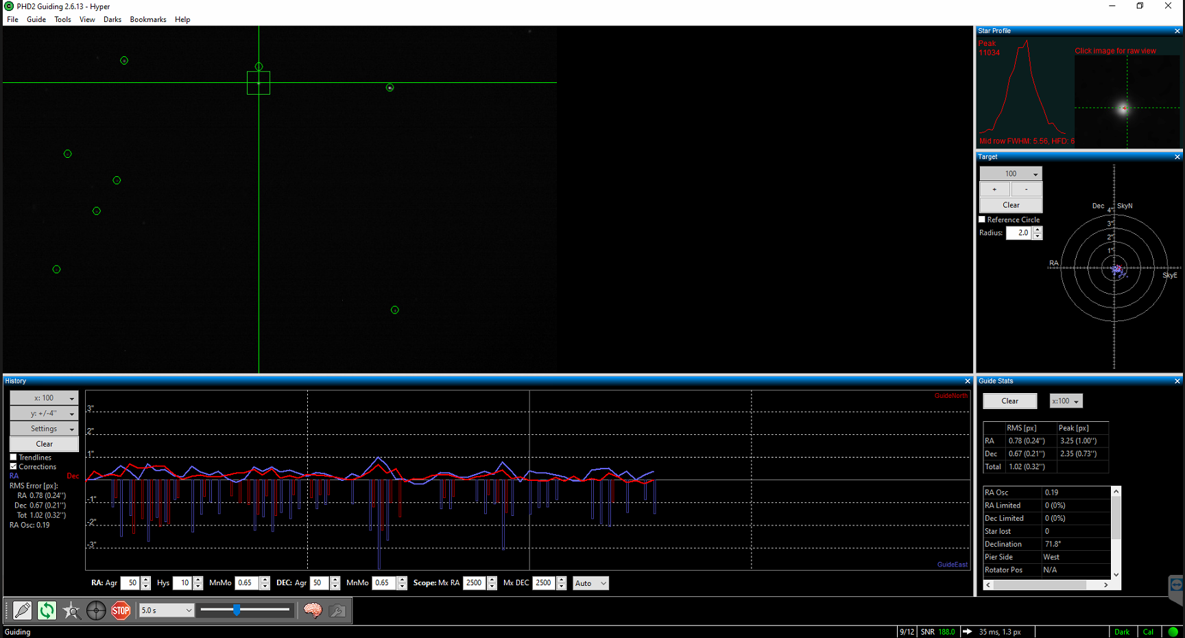

0.3" RMS total.. à 4M de focale...😊 Dis, tu crois que ça va être assez bon?
l'EQ8-Rh a du être vexée, parce que là elle se donne à fond.
et c'est mieux.
a+
Serge
