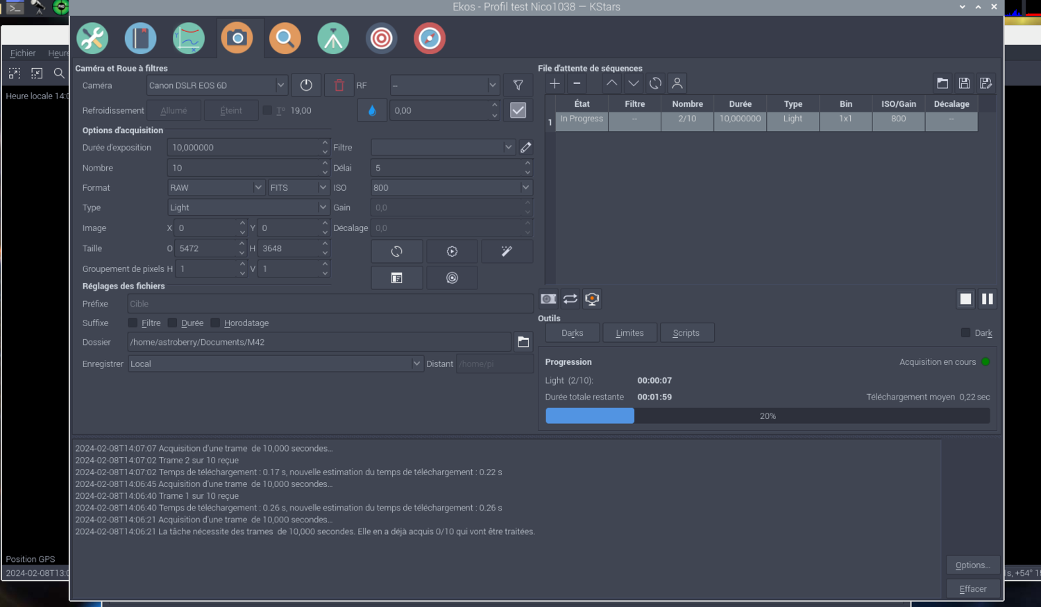

Voici le dernier shoot que j'ai effectué sur M42 pour tester mon raspebery avec Astroberry et ma nouvelle lunette guide. Au début je ne voulais pas la poster car il manque du signal et le traitement est pas foufou ( le cœur est cramé il faudrait que je refasse un pixelMath) , mais comme le temps n'est pas à l'astrophoto en ce moment je sais que je vais partir sur une autre cible au prochain beau ciel 😅.
Encore mes flats qui ne sont pas toptop, j'ai des tâches que j'aurais pu supprimer avec clonestamp, j'attends une boite à flat commandée chez Pierro.
Région parisienne, pleine lune.
30 DOF
Le Matériel :
  • Star Adventurer GTi
  • Canon eos 6d réglé à 800 Isos, balance des blanc tungstène,
  • Astroberry : 110 light de 120 sec, dithering de 2 sec toutes les poses.
  • Sky-Watcher 72ED avec correcteur 0.85x
  • Filtre optolong Clip Filter for Canon EOS FF UHC
  • Résistance chauffante usb pour chaque lulu
  • Guidage Zwo asi mini + lunette guide 50/180

J'ai une question au passage sur ton Astroberry : est ce que tu sais si il est capable de faire du dithering sans guidage? C'est quelquechose qui me manque beaucoup avec mon Asiair et je cherche une alternative.

Pour le dithering je te dirais bien oui en simulant dans indi une caméra de guidage. Les options de dithering sont dedans.
Il faudrait aussi envoyer les consignes d'autoguidage à la caméra stimulée pour ne pas envoyer à la monture.
Si tu veux je test des que possible et je te dis si ça fonctionne 😁

En fait je me suis mal exprimé, les '' options '' de dithering sont visibles dans l'onglet de guidage.
Je ne sais plus si elles sont visibles si tu ne simules pas de caméra.
Tu le vois sur la page des prises de vues que le dither est bien fait, ça l'affiche en bas dans la console.
Je vais vérifier sans simuler de caméra de guidage et en en mettant une si il fait bien le dither.
Faut juste que je trouve un peu de temps, j'essaye avant la fin de semaine. Ou semaine pro comme je serais en vacances.

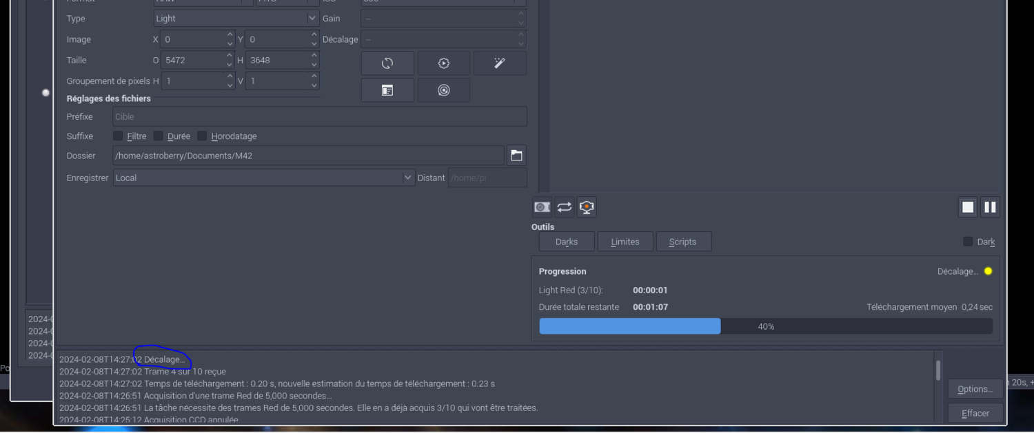

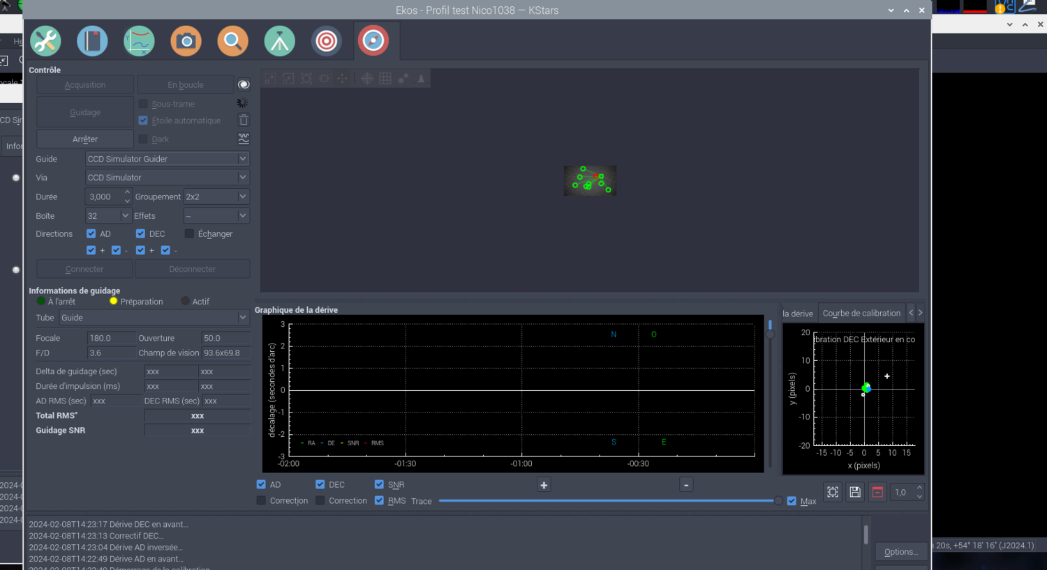

Salut Nico,
Je viens de faire les test :
Sans mettre de caméra de guidage dans INDI ni dans le profil Kstar tu as bien accès au dither :
Par contre pas de dither d'envoyé !! :
J'ai donc essayé en simulant une caméra de guidage :
La ca ne fonctionne toujours pas :
Il faut selectionner CCD SIMULATOR GUIDER :
Pour qu'il passe à l'état actif :
Par contre tu es obligé de passer par eqmount. Du coup je ne sais pas si cela n'envoie pas de corrections d'autoguidage quand même ...
Et cela reste bloqué sur décalage :
Désolé mais je ne vois pas si c'est possible en fait :(

il y a 42 minutes, nico1038 a dit :
Merci beaucoup pour tes tests.
J'ai trouvé cette page qui semble indiquer que c'est possible: https://indilib.org/forum/ekos/6238-how-to-configure-dither-without-guiding-non-guide-dither-pulse.html
Je crois que je vais essayer de me procurer un rasperry.
Merci à toi, je viens d'apprendre d'autres fonctionnalités de Kstar :)
