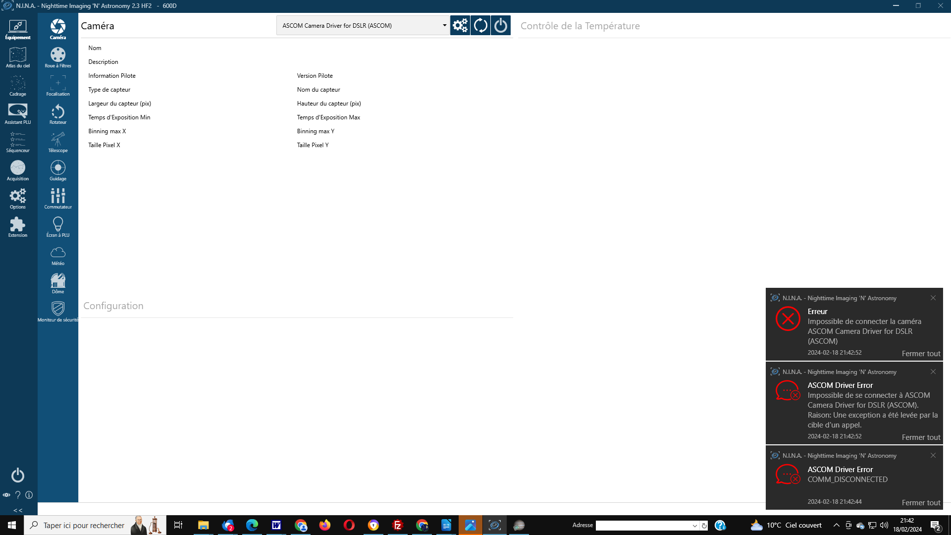

J'ai un problème avec mon apn canon 600D (logiciel EOS Utility canon)
J'ai suivi le tuto de Astrodrome26  https://www.youtube.com/watch?v=mf54P_iThB  (que je remercie pour ses vidéos)
qui me dirige sur :
  https://www.cloudynights.com/topic/707662-ascomdslr-ascom-driver-for-dslr-cameras-canon-nikon-pentax-sony/ qui me reporte au driver ASCOM.DSLR :   https://github.com/F...amera Setup.exe
mais ça  ne marche pas avec mon apn et ça marche avec ma QHY 5L IIC (qui elle fonctionne en direct)
Je pense que Ce driver qui date de 2022 a été mis à jour et  ne fonctionne pas sous la version actuelle d'ASCOM ?

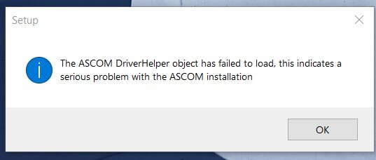

Les indications d'erreur : image ci-jointe
Par avance merci pour vos réponses

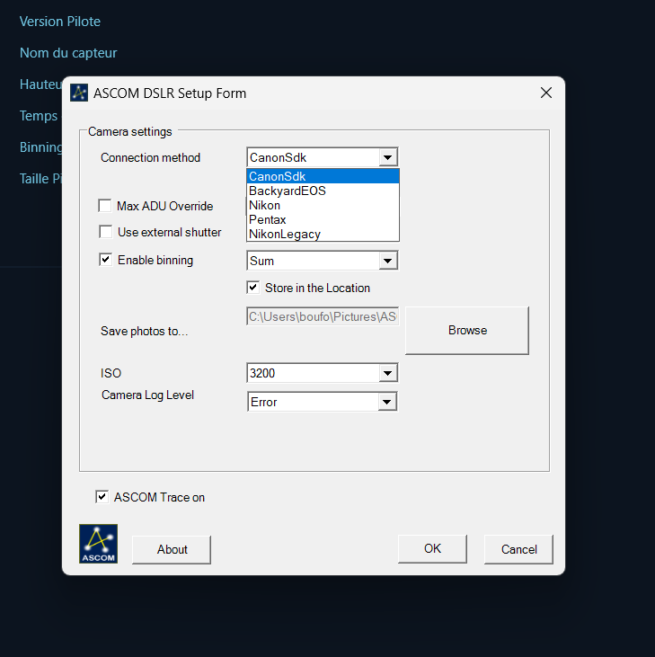

j ai un 90D et un 100D et ça marche, j espere que le 600D sera pareil
j ai configure le driver DLSR comme cela  (par la roue dentée de nina)
appareil en pause B

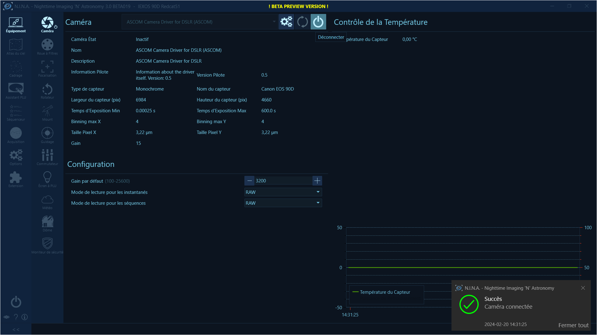

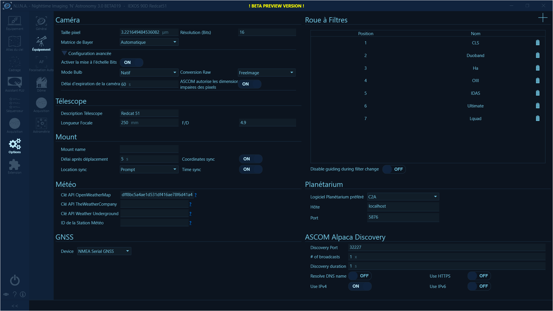

au fait avec NINA pour un APN (canon  je ne sais pas pour les autres), il faudra parametrer le convertisseur RAW en "freeimage"
option => equipement => conversion RAW

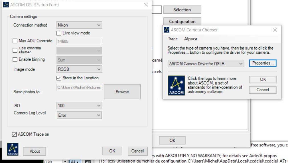

J'ai essayé d'installer le driver ascom DSLR mais à l'installation j'ai une erreur ascom que j'ai ignoré (pas noté).
Lorsque je veux faire une configuration de CCD CIEL avec ce driver, CCD CIEL  plante (que ce soit avec l'option Nikon  ou Nikon Legacy ).
Des idées ?
si tu as une erreur, c est que le driver est mal installé
desinstalle le et recommmence puis note l erreur si elle se représente
essaie de re telecharger le driver, il y a peut etre eu un loup dans le download
enfin, essaie de l installer en mode administrateur
bon courage
Je viens de faire les manips c'est pareil. Dès l'appui sur OK plus rien ne se passe et ccd ciel reste bloqué. J'utilise les gestionnaire des taches pour le fermer.

Avec les versions précises du matos, systeme, et version des drivers on pourrait peut être tester mais moi ça n'a jamais marché avec un 600d 60d 100d ...ou du moins ça connecte et ensuite ça dézingue les process sous Windows 10. Sur Cloudynight il y a des "topics" dessus.
Il y a 11 heures, michelsonia a dit :
Quelle version Asom DSLR ? j'ai  installé la 0.5.318.0 .
j ai la meme
par contre je ne lance pas eos utility au demarrage d pc, je laisse windows decouvrir l APN
je suis sous windows 11 ou sur windows 10

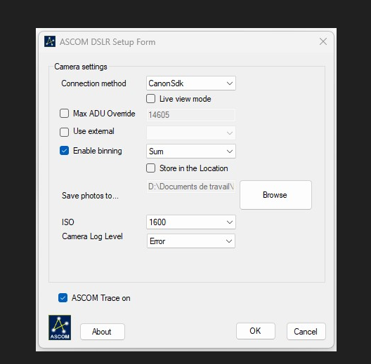

je viens de reinstaller mon driver DLSR et effectivement j ai la meme erreur que toi, mais il continue l installation et fonctionne correctement apres
essaie de desactiver eos utility
Modifié par bou-fon

j ai eu le même problème et après désinstallation de eos utility, l appareil photo (canon 650D) a été reconnu par NINA et APT.
dans nina, jai utilisé le driver   ascom camera driver for DSRL et sous apt sans driver spécifique
