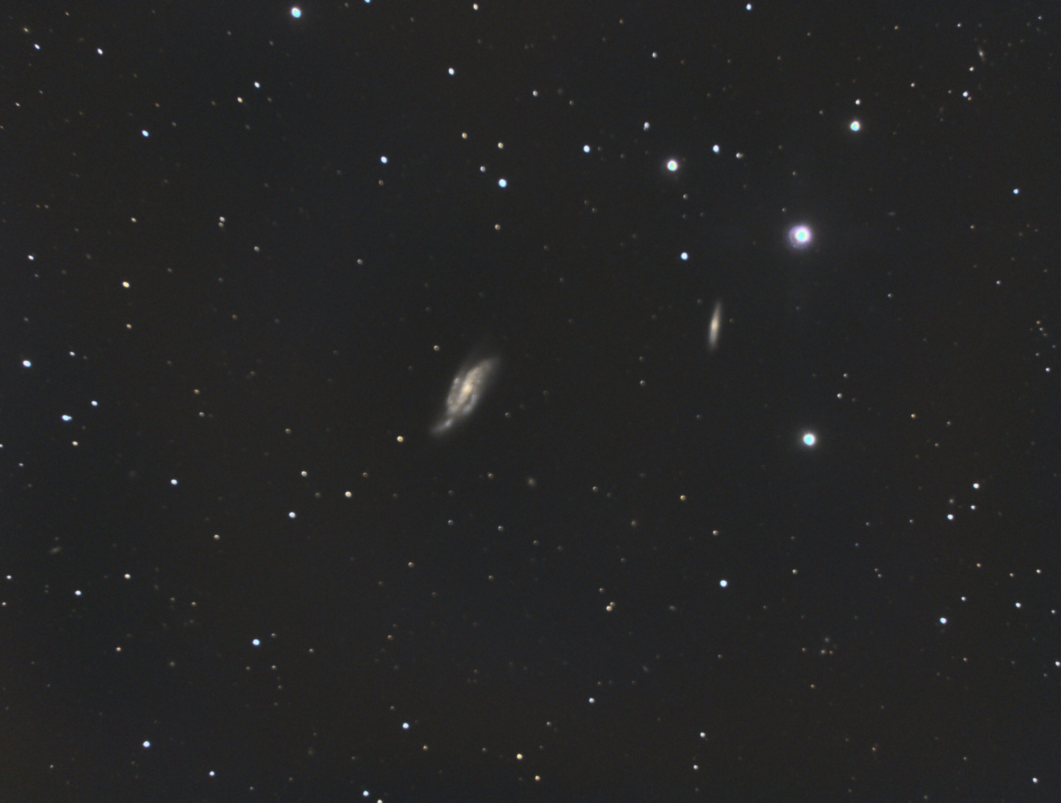

Je continue mes exploration archéologiques de mon SSD.
Encore une image bien compliquée à l'époque à traiter....
Mais à force de patience on finit par y arriver.
NGC 4088 est une galaxie spirale intermédiaire située dans la constellation de la Grande Ourse. Sa vitesse par rapport au fond diffus cosmologique est de 939 ± 14 km/s, ce qui correspond à une distance de Hubble de 13,85 ± 0,99 Mpc (∼45,2 millions d'al). NGC 4088 a été découverte par l'astronome germano-britannique William Herschel en 1788.
NGC 4088 est une galaxie spirale de grand style, ce qui signifie que les bras de la galaxie sont bien définis. En lumière visible, l'un des bras de la spirale semble avoir un segment déconnecté. Halton Arp a inclus cette galaxie dans l'Atlas of Peculiar Galaxies comme étant l'un des nombreux exemples où ce phénomène se produit.
NGC 4088 forme une paire de galaxies avec NGC 4085, située à environ 11 minutes d'arc.
Les infos:
Celestron C8 (203x2000) + réducteur Meade f6.3 (focale 1260mm)
Asi294mc pro + filtre IRcut.
monture HEQ5 Rowan
autoguidage lunette 70x400, Asi290mm / PHD2
acquisition NINA
45 x 120s
Gain 120
-10°C
Traitement Sirilic, Siril, Pixinsight, PS.

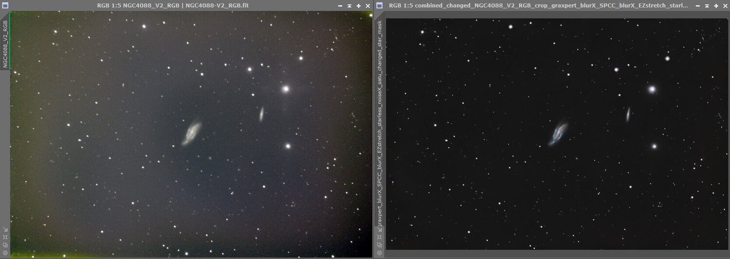

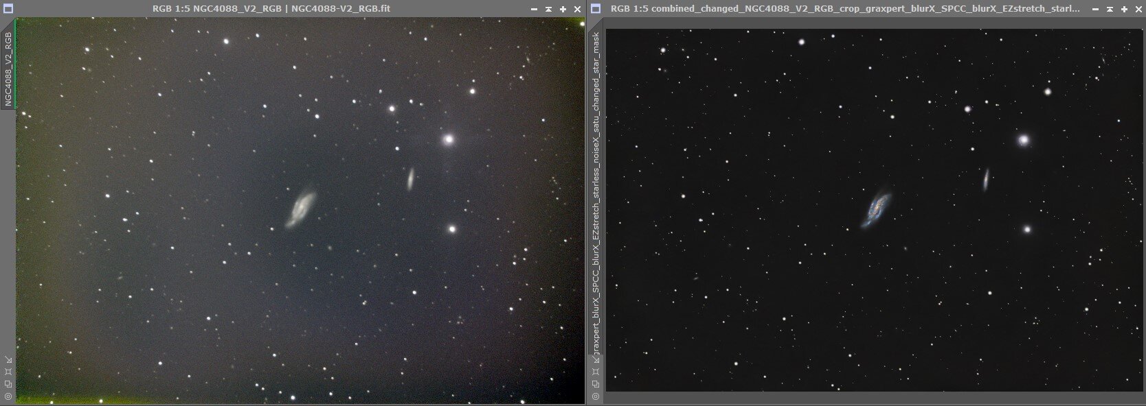

A l'époque j'étais arrivé à ça:
On part de là quand même:
Pour arriver finalement à :

Très joli travail sur un sujet qui en vaut la peine
En premier j'ai trouvé le fond de ciel un poil noir, et puis non
Les étoiles perdent leurs yeux de poisson et le résultat est très fin 😎
il y a 23 minutes, Tiyann a dit :
Toujours le gradient bien violent sur la brute
Oui à l'époque j'étais en pleine séance d'approvisionnement de ce rogntudju de capteur IMX294...
ça va bien mieux depuis :D

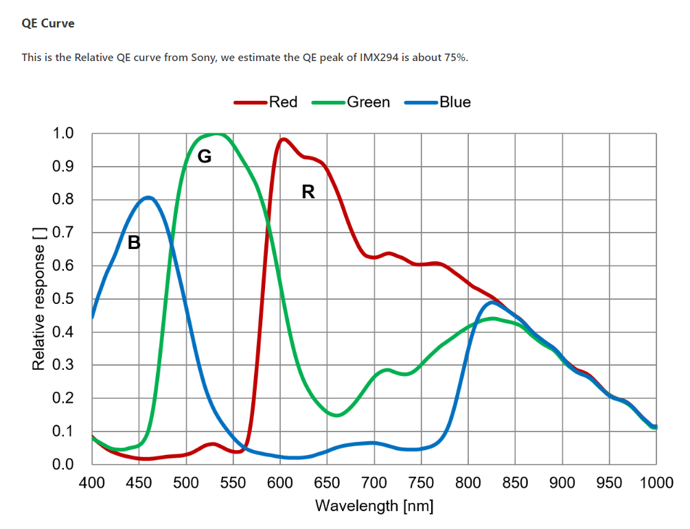

Pour les galaxies, je te conseilles de rester avec un IRcut. Le CLS va te déséquilibrer la balance des couleurs. J'ai tourné un moment avec un L-pro, ça fait 1 an que je ne l'utilise plus du tout, pas nécessaire pour les galaxies.
Par contre un IRcut est nécessaire pour équilibrer la balance des blancs et surtout avoir des étoiles bien fines.
L'IMX294 est sensible dans les IR:

Salut Seb,
oui, effectivement, à l'époque, léger problème sur les étoiles:
et ces points qui nous apparaissent à nous turquoise.
Et tu as de beaux détails sur la galaxie elle même. As tu fait une réduction d'étoiles style
a+
Serge
Oui légère réduction d'étoiles sur cette image, plus ça ne rendait pas bien.
Bon à l'époque le suivi n'était pas top, pas espérer avoir de belles têtes d'épingle.
