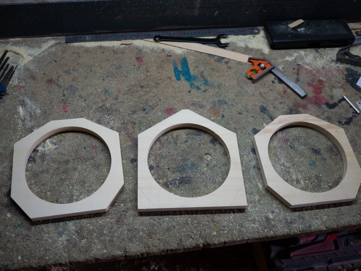

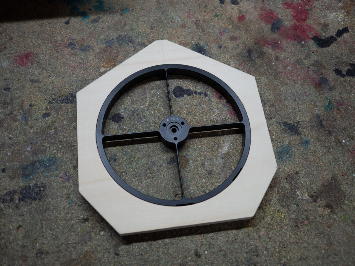

première pièce fabriquée ce matin à coup de scie circulaire, sauteuse et défonceuse :
  • J'aime 3
Les trois cadres sont faits, reste à voir comment faire un support assez rigide pour mesurer les tubes et les fixer aux cadres en restant aligné... :)

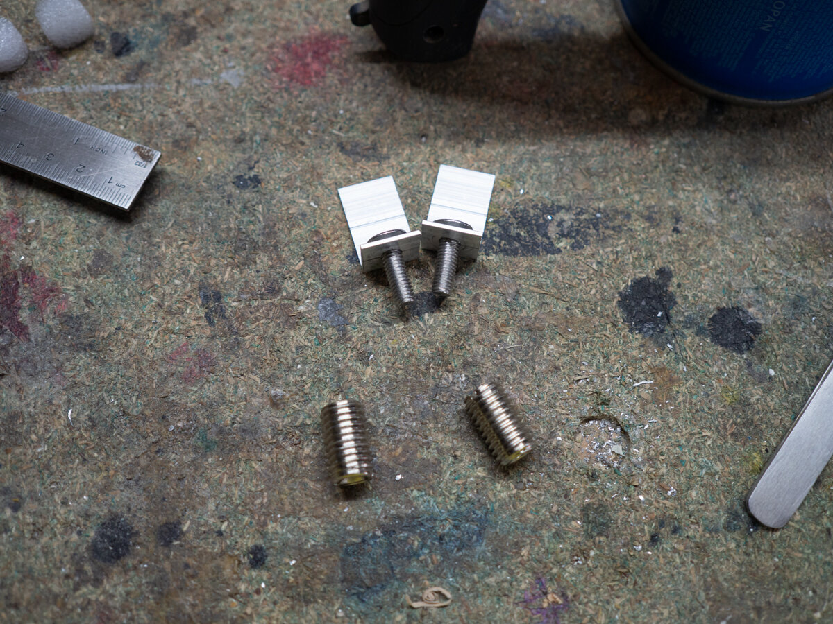

les perçages son chanfreinés et les insert plus bas que le bord du tube pour un appuis de l'équerre sur le tube sans jeu lors du serrage. (vis à tête conique).

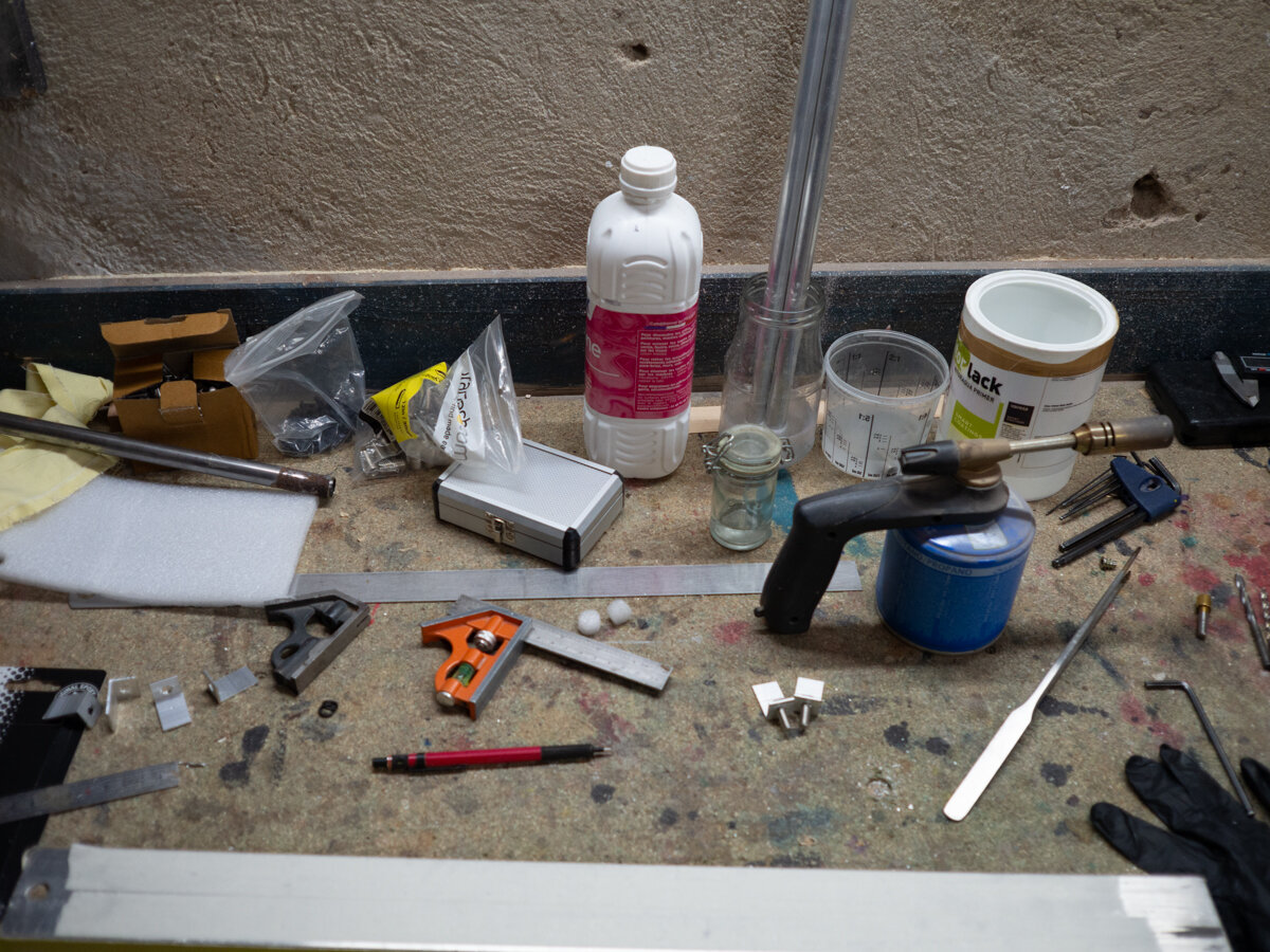

pour le collage :
décapage à la soude.
même punition pour les insert , ça supprimera le gras.
ensuite un bon bain d'eau pour bien rincer.
séchage à la lampe à souder pour virer toute trace d'humidité, un coup de papier de verre grain 80 dans le tube, nettoyage, puis epoxy lente (14H de séchage....) sur un support d'aplomb pour que la colle reste au fond,(j'en remettrai si besoin), le tout avec un bout d’adhésif pour que ça ne bouge pas pendant la réticulation de l'époxy.
Il a un petit "bouchon" en mousse derrière l'insert pour que la colle reste là où il faut.
ça c'est mes petites équerres de fixation et les inserts :

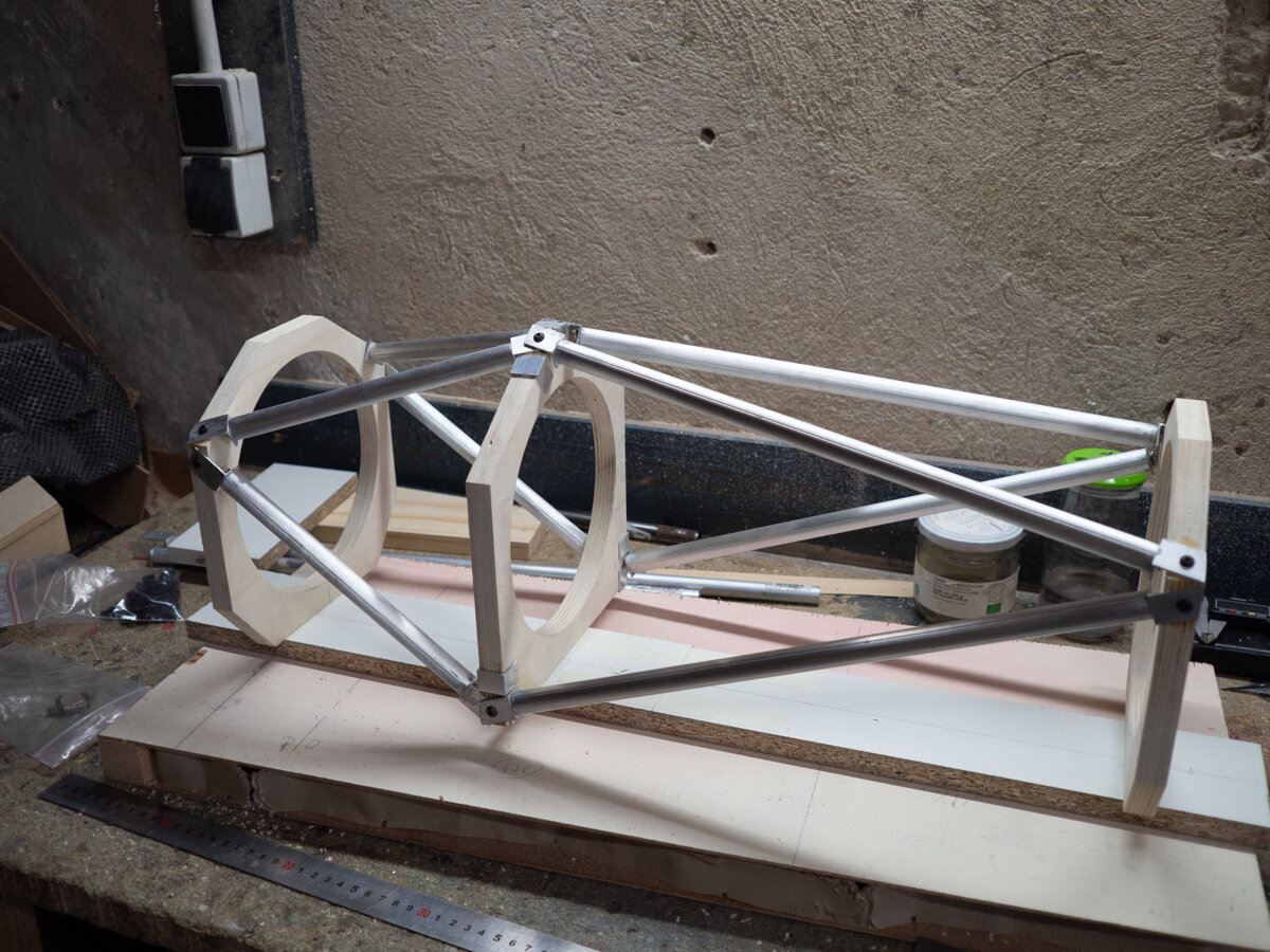

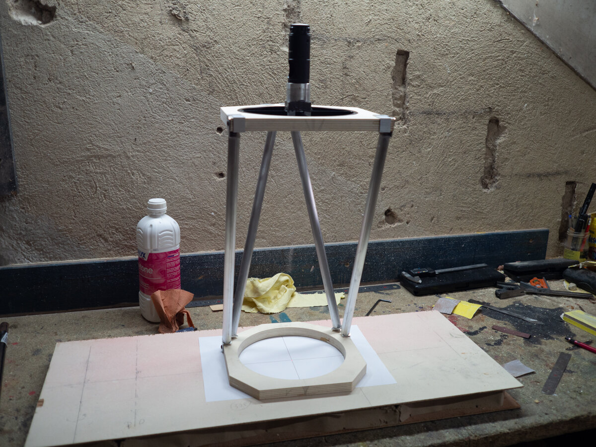

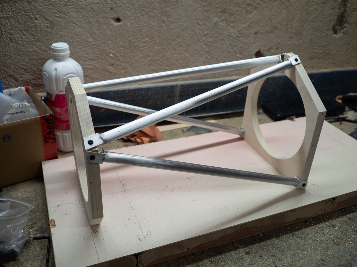

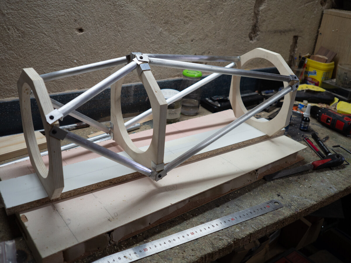

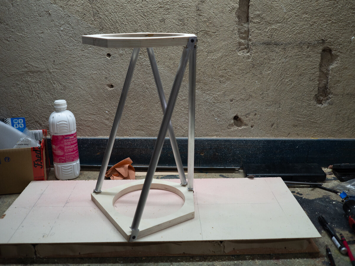

Assemblage des 4 premiers tubes et de deux premier cadres.
tout s'est bien passé, tout est aligné, les cotes sont OK, pour le moment... tout va bien :)
je suis impressionné de la rigidité d'une structure aussi simple et légère (tellement légère que je pourrais peut-être bien envisager un 200mm. pour mon eq5...).
reste les deux barres du dessous, celle qui accueilleront le PO, et là, j'ai des idées, des croquis et plein de mesures, mais j'y vais quand même pas mal au "on verra comment qu'on fait" :D
c'est l'endroit critique, faut pas que ça fléchisse ou que ça bouge, bref, faut qu'ça tienne!

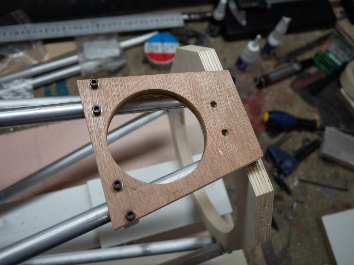

Et il va falloir mettre quelques renfort aluminium en "U" à des endroits stratégiques pour éviter que le CP ne se fende aux endroit où il y a les inserts.
ça tient et il n'y a pas de tensions, mais si il devait y avoir un choc...

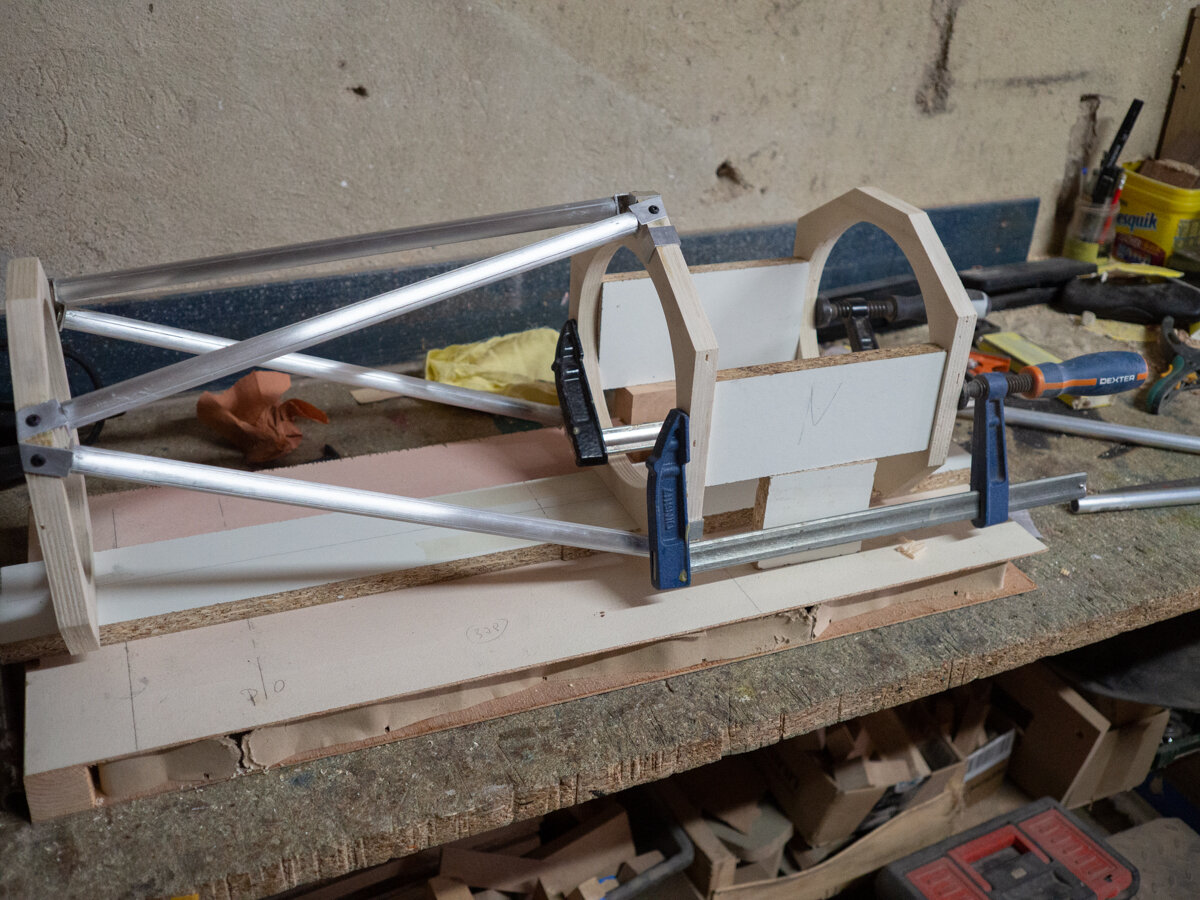

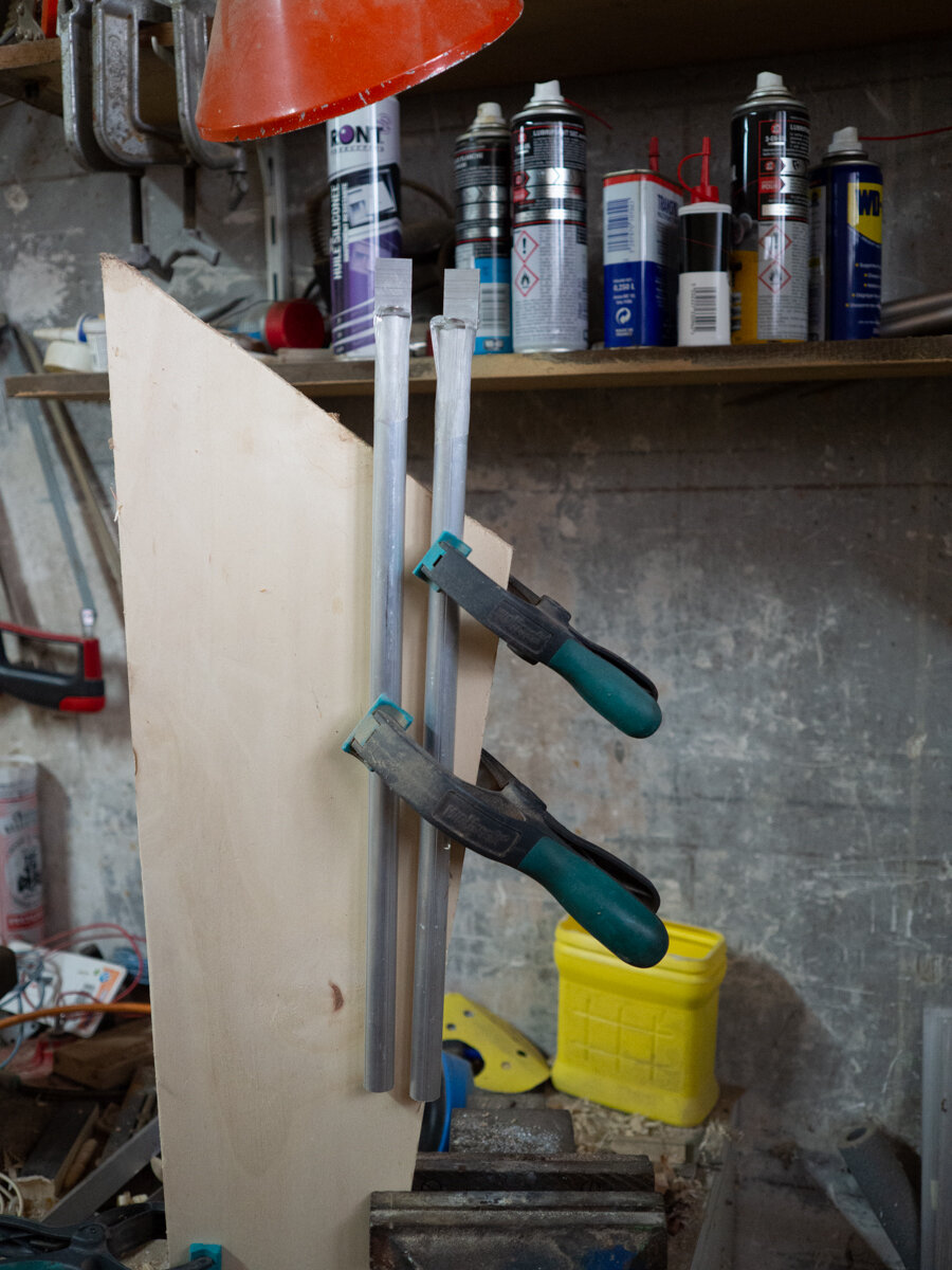

le montage pour le positionnement des tubes arrière.
j'ai fait pareil pour l'avant, deux entretoises rigoureusement d’équerre et de longueur identique.

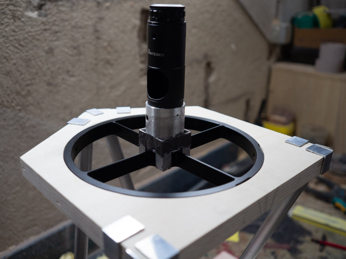

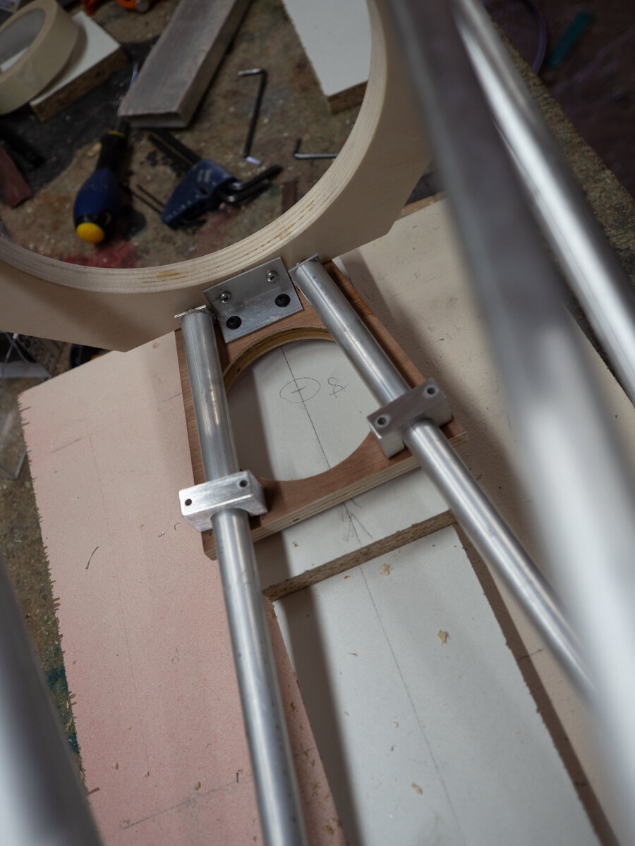

en cette belle matinée ensoleillée... après le fauchage du jardin on continue le trusstube "roots".
j'attaque le collage de inserts des tubes inférieurs.
j'espère que ça va rester rigide sur l'avant vu que le PO prend de la place.
si j'avais eu le budget j'aurais opté pour un 1.25", suffisant en solaire avec un petit capteur, mais comme je suis en mode low cost, j'utilise le PO du 150/750 qui est en 2", donc plus large, donc un trapèze plutôt qu'un triangle pour le bas.
mais bon... ça va aller.. :)
Modifié par Tyler

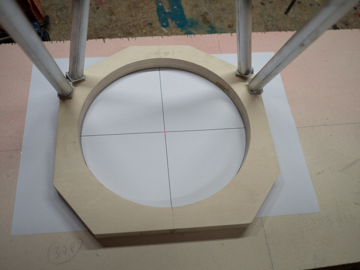

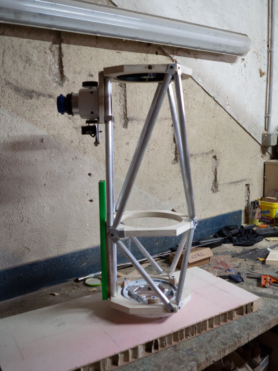

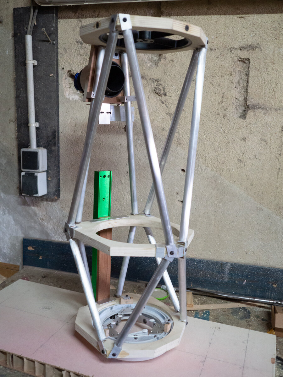

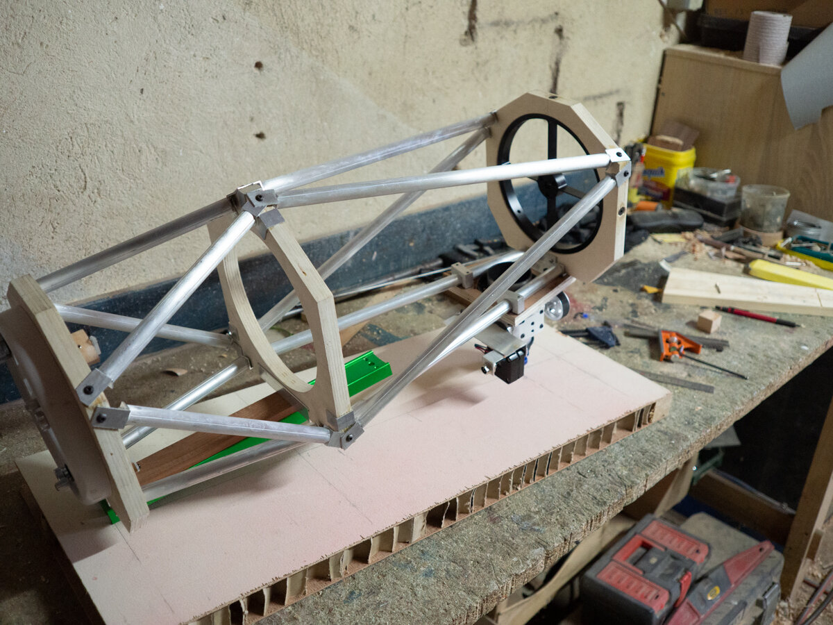

plus qu'à mettre les miroirs, en espérant que je n'ai pas fait n'imp dans mes mesures...
verdict bientôt (mais là, vu la tournure que prend le ciel.... c'est pas pour tout de suite 😕 )
P5121410.thumb.jpg.18628df2da1abefe9cee615a39cb8bae.jpgP5121411.thumb.jpg.907485a3898327c5282aca1d4f4b48e8.jpgP5121412.thumb.jpg.12051fa49768b9627bf4661382f5240c.jpgP5121413.jpg.3f88d25d373af4b7513331952c6562db.jpg

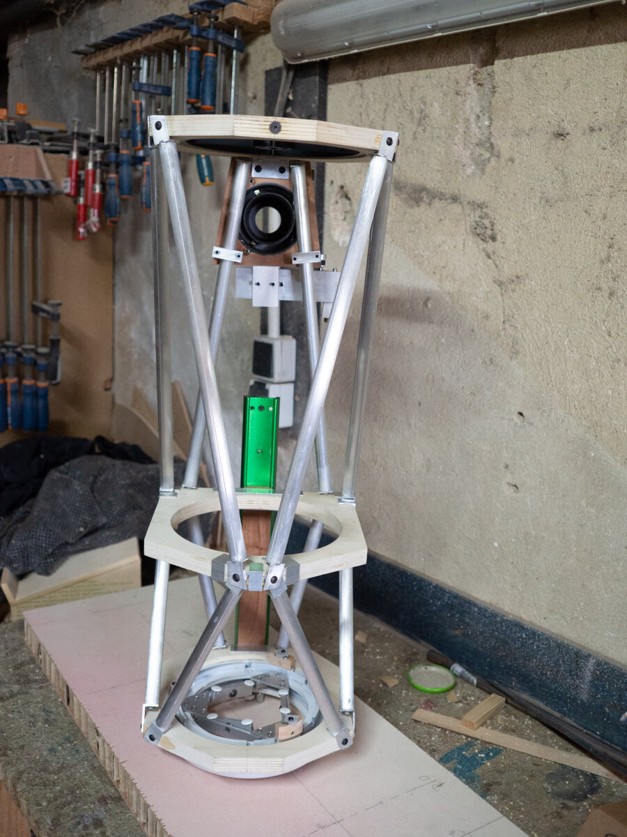

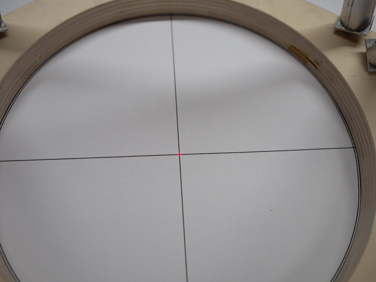

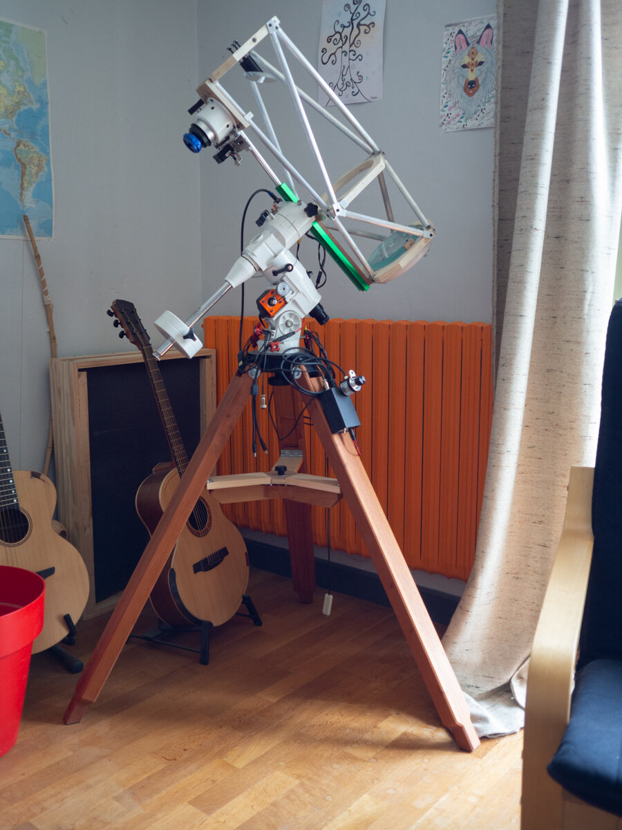

Et voilà, la bête est prête!
tout fonctionne, j'ai pas merdé ni sur l'alignement, ni sur la distance de MAP, ouf :D
mais quand même, la collimation d'un miroir désaluminé c'est pas ce qu'il y a de plus simple.

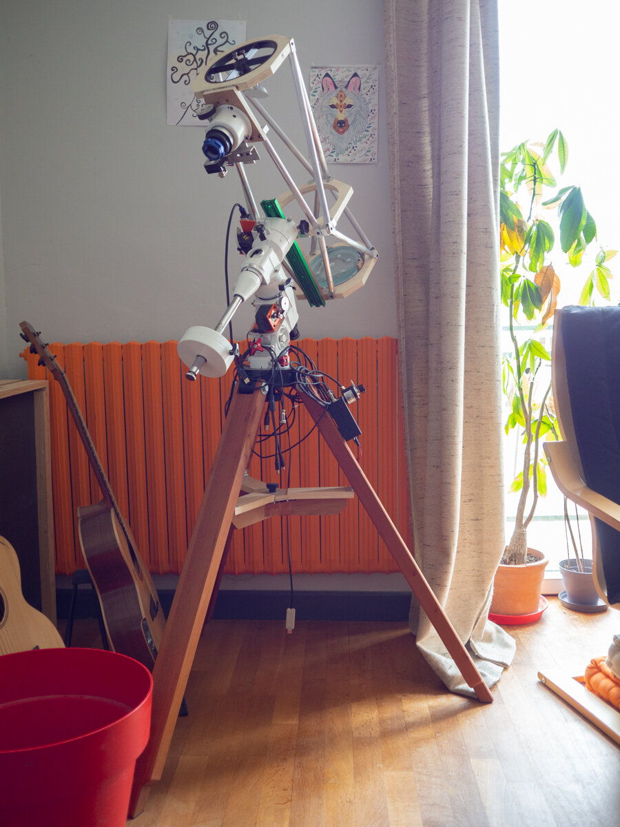

j'ai hâte de l'essayer sur le soleil, avec la MAP motorisée / déportée de @gehelem ça va être un vrai plaisir.
P5121414.thumb.jpg.e760a631594aa2a56e8d714cbdb2cd93.jpgP5121415.thumb.jpg.49d329d911b5f1b551a87117f94bce6c.jpg
Pour ceux qui voudraient acheter la bague de porte oculaire auto-centrante bleu comme celle que j'ai ; ne l'achetez pas... c'est bien autocentré, mais c'est vraiment, vraiment trop souple, du coup on perd l'intérêt de l'auto centrage.
je vais me trouver autre chose.
  • Merci / Quelle qualité! 8
En poids pas tant que ça, là il fait 5Kg tout mouillé, avec le moteur de map.
Le 150/750 est donné pour 5.3Kg, avec ou sans anneaux, je sais pas.
Ce sont des tubes alu, avec du tube carbone et des cadre alu usinés / ajourés le poids pourrait être diminué.
Mais ça.... c'est pas pour maintenant. (mais ça cogite :) ).
la rigidité de l'ensemble est vraiment très bonne, aucun flexion, c'est dingue.
par contre j'ai un peu peur de la dilatation de l'alu.. on verra, avec un peu change ça ne jouera que sur la MAP...
