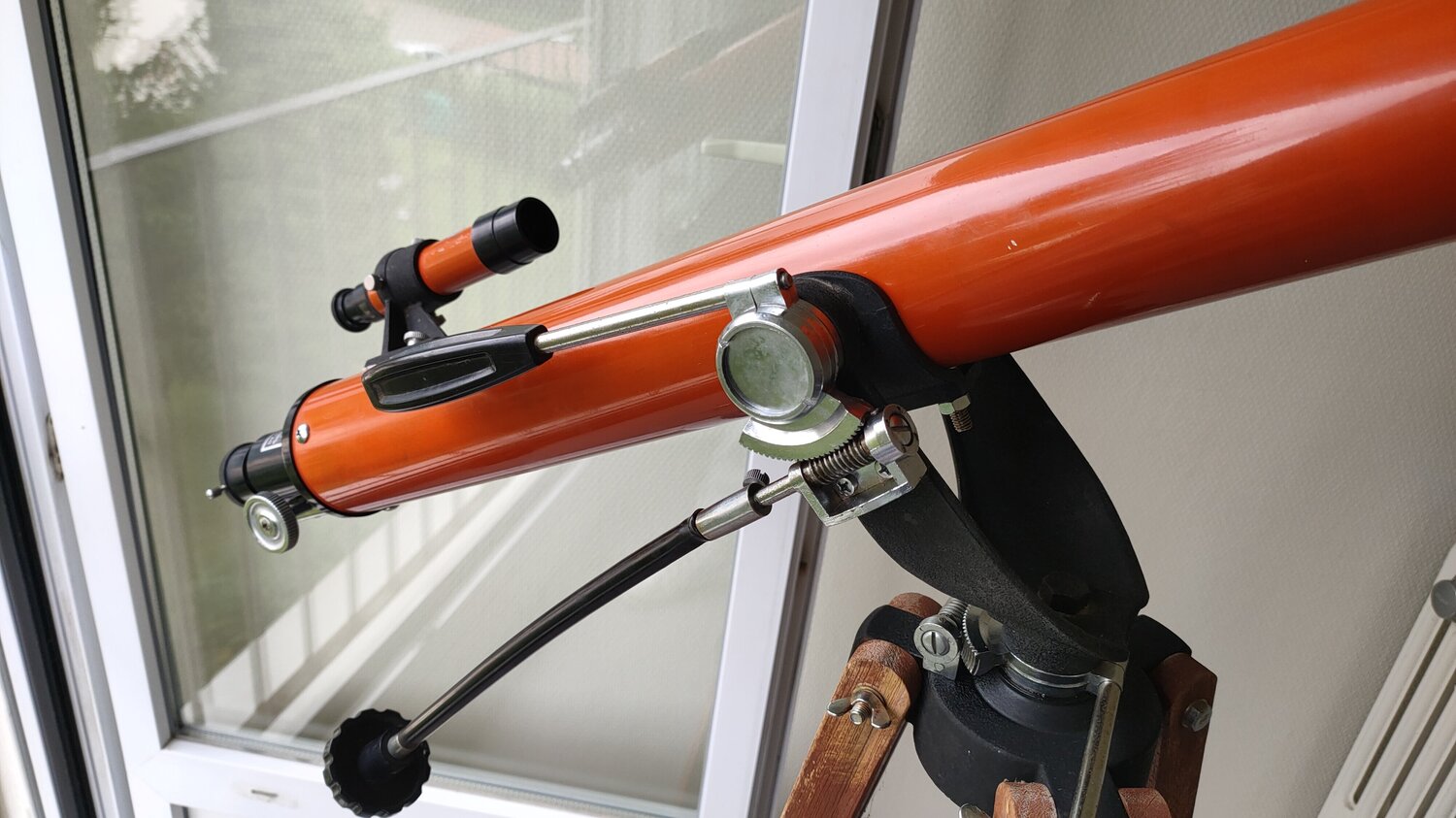

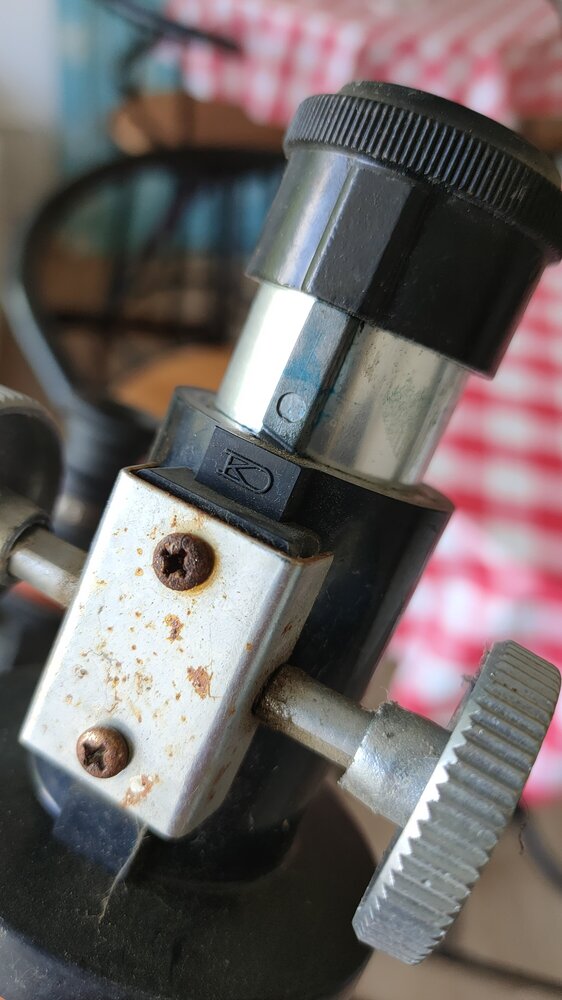

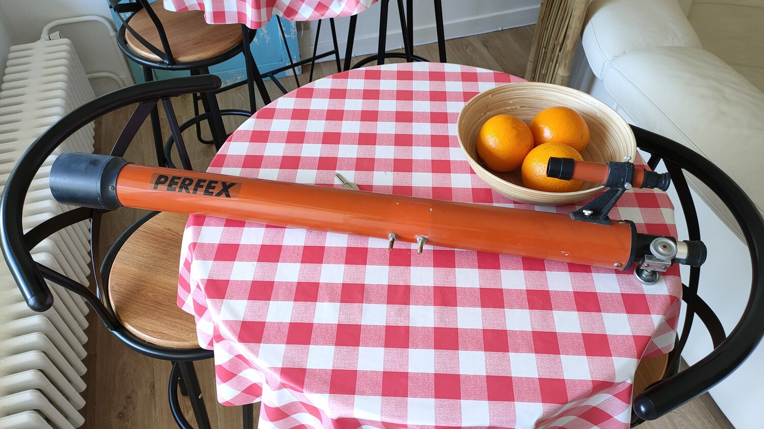

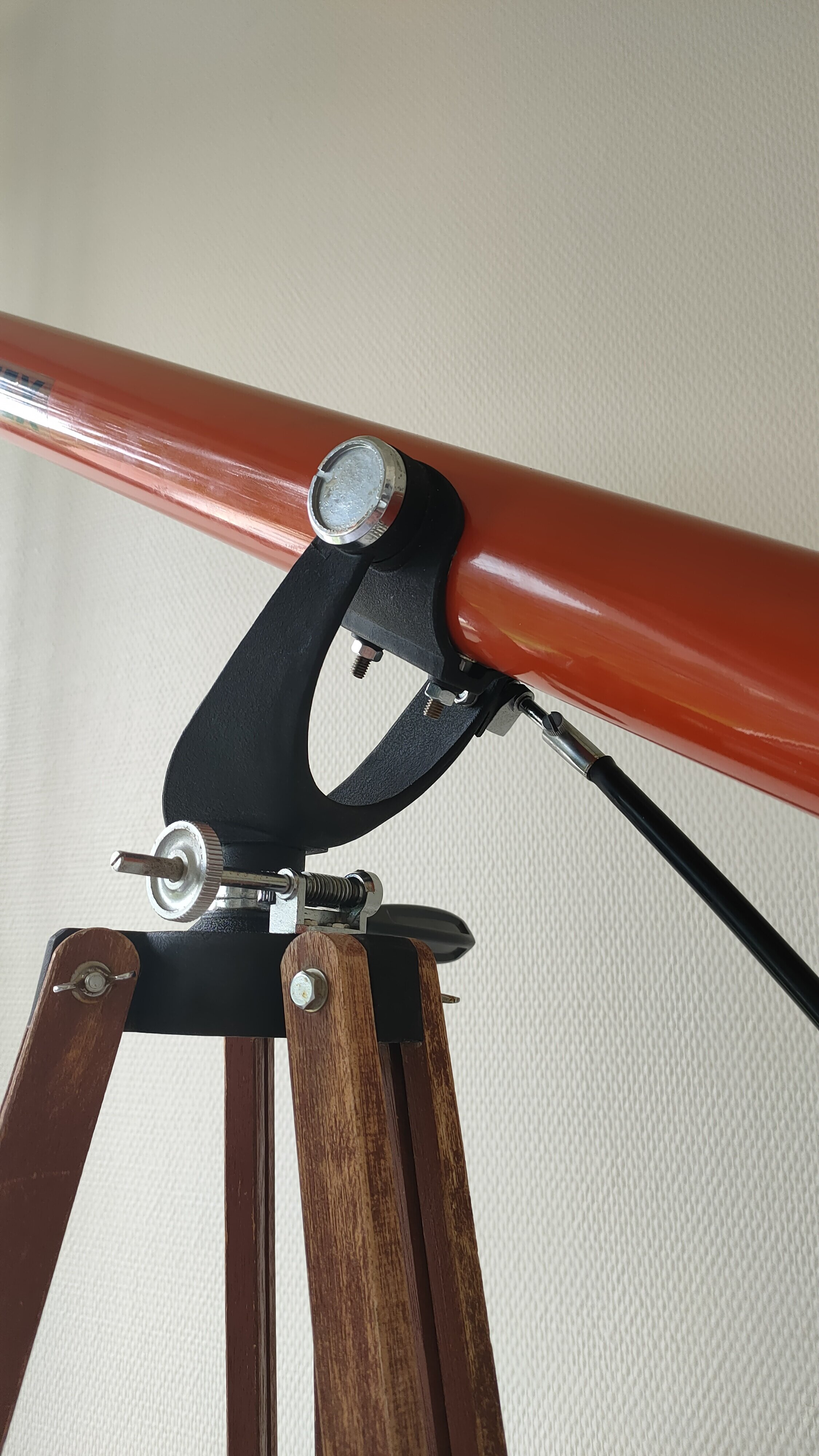

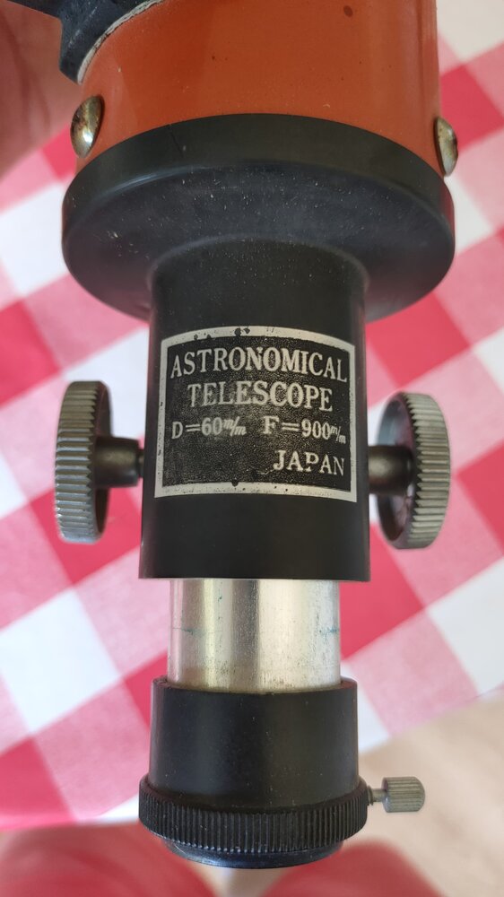

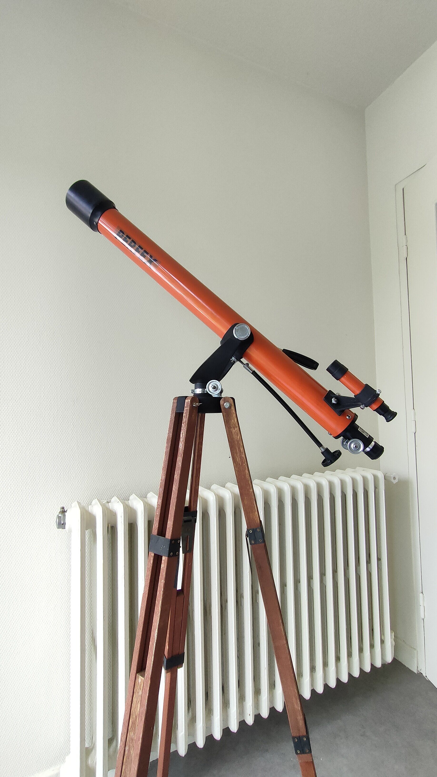

Jorris Posté 5 juin 2024 Posté 5 juin 2024 Ca me laisse perplex 😁 Salut le club La trouvaille du jour. Un Perfex 60 900, a nettoyé. J'ai vu quelques lunettes Perfex, passer, une 80-900 faisant penser a la Vixen, une 60 420 copie comforme de la petite Perl Halley. Alors quelques recherches a faire pour savoir d'ou peu venir l'optique, la même que la Vixen 60 900 ? Ca serait cool. Il y a un petit symbole sur la crémaillère qui me dit quelque chose, kenko peut-être. Également une petite monture a nettoyer faisant penser aux montures des 60mm syw. Ci vous avez des infos je prends. Ou j'en apporterai ci j'en trouve Je vous montrerai la belle une fois nettoyer. 2
Deckard.R Posté 5 juin 2024 Posté 5 juin 2024 Salut, la monture me semble bien sympathique ! Quelques heures de boulot pour lui donner une nouvelle jeunesse ! 👍

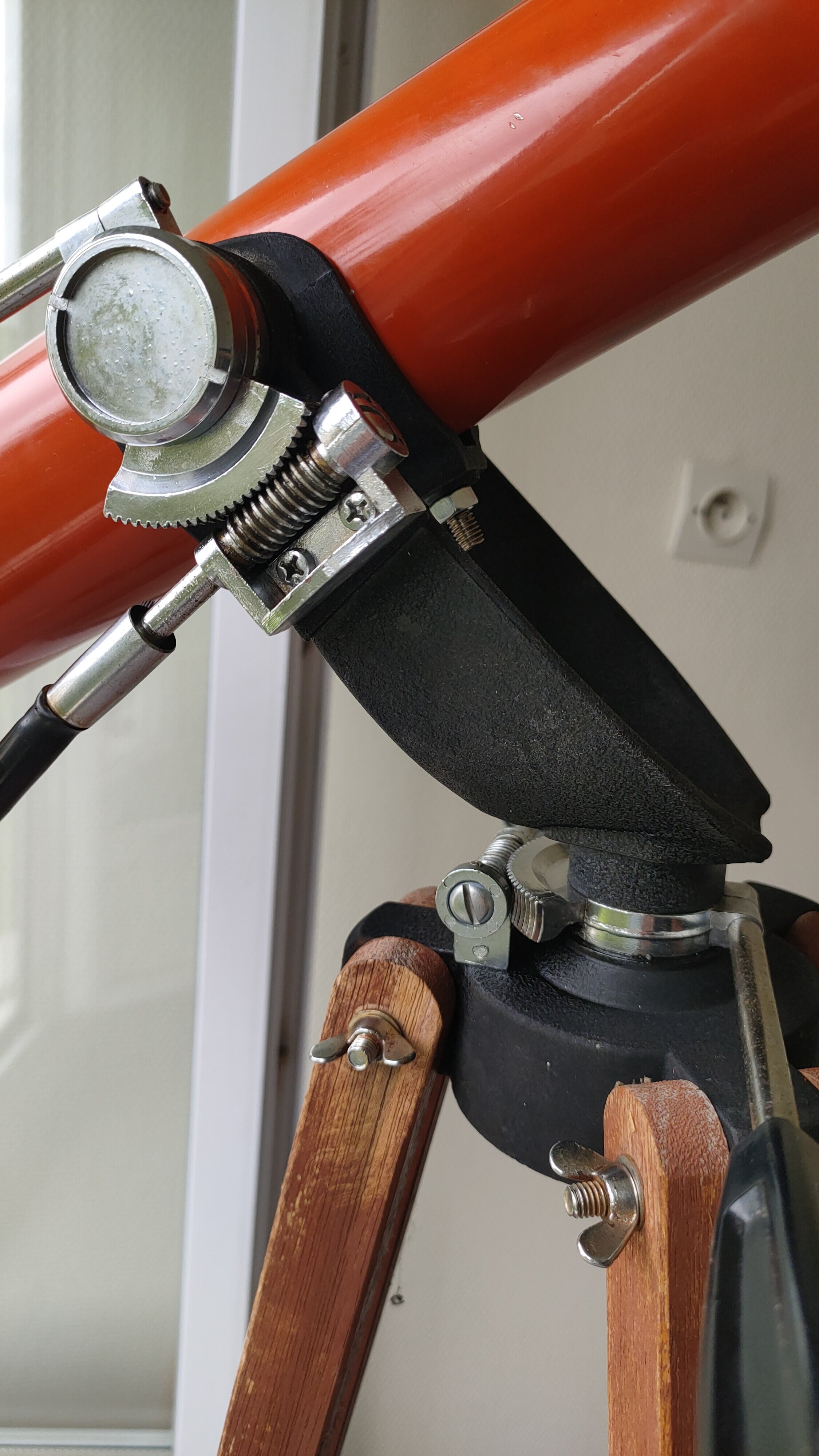

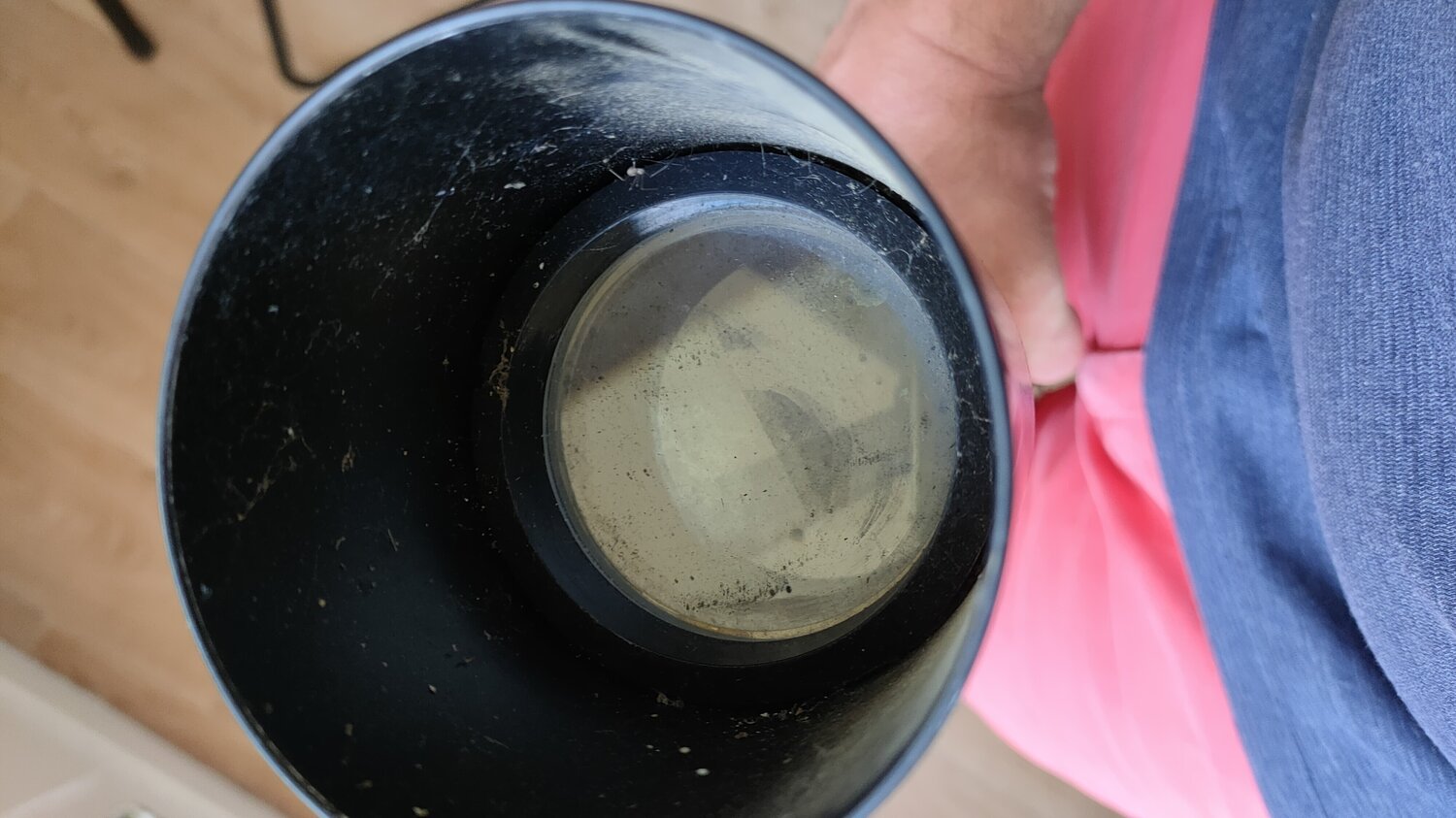

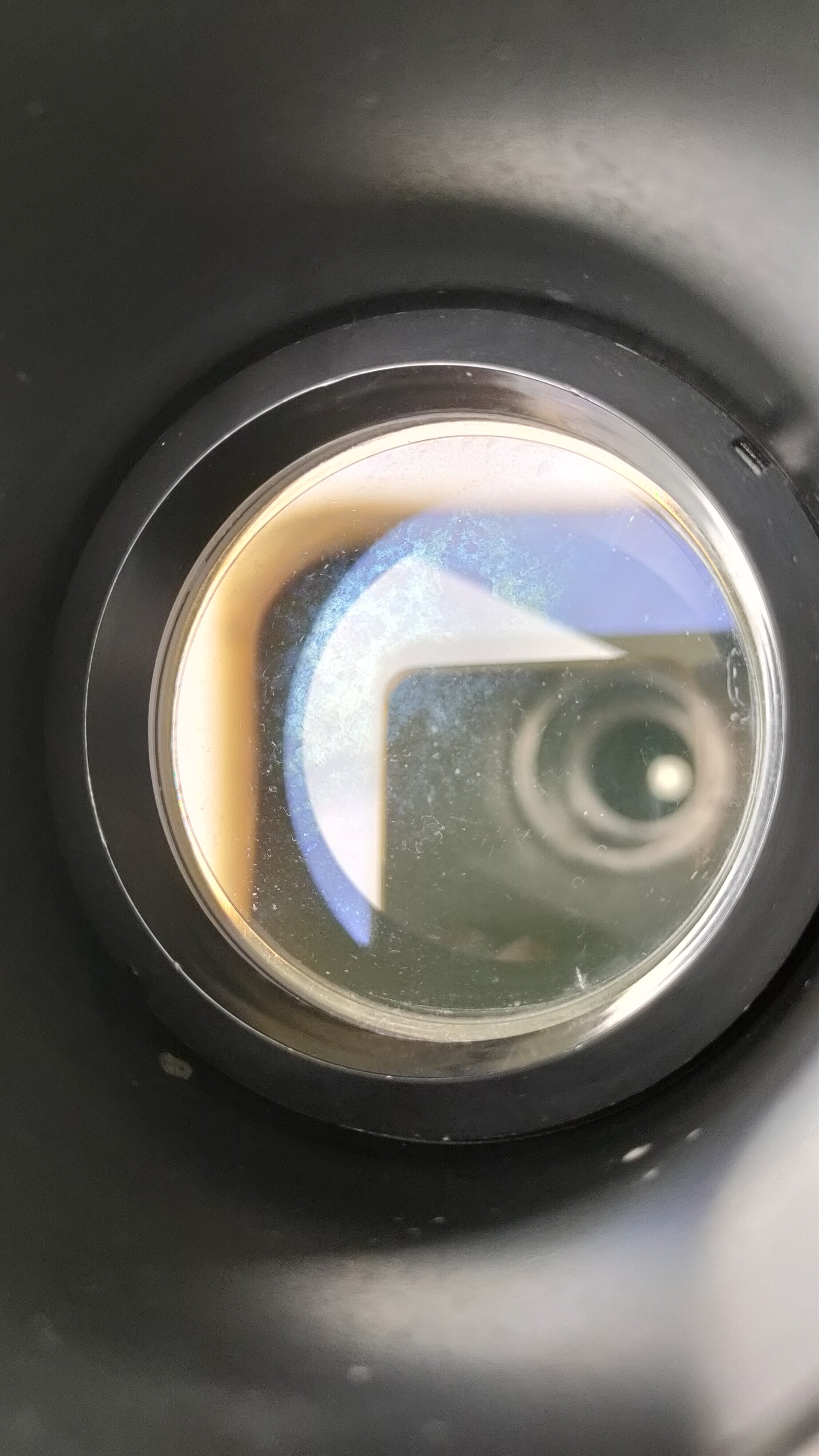

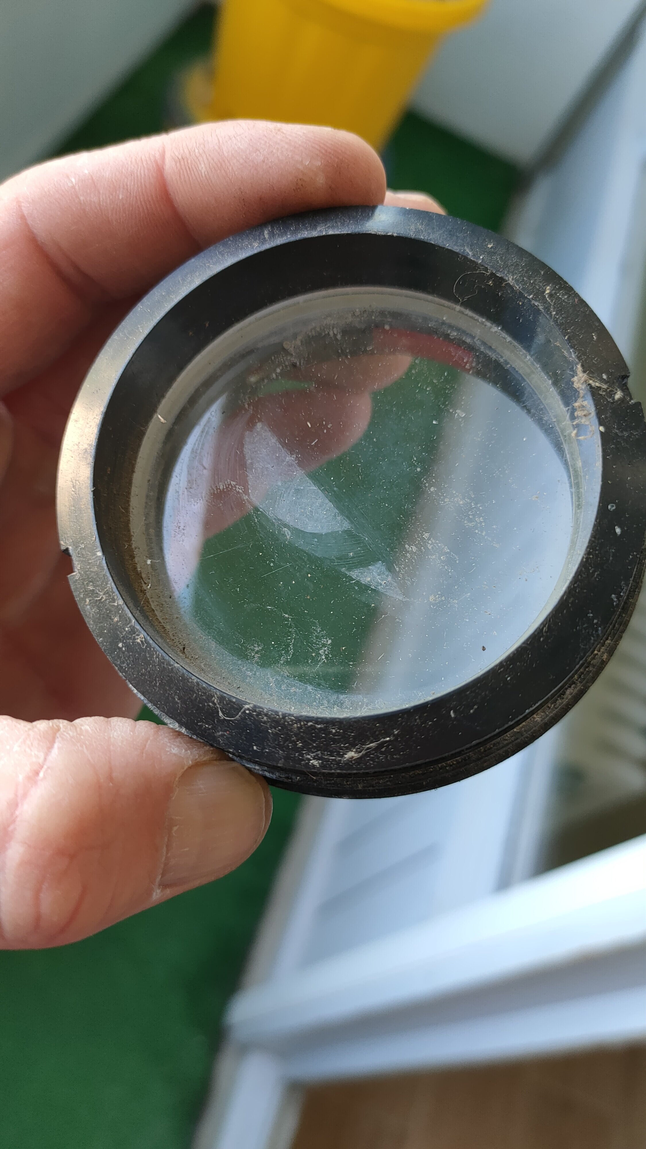

Jorris Posté 5 juin 2024 Auteur Posté 5 juin 2024 Oui l'optique est bien crade. Le traitement optique est peut être touché, a voir. Il y a une araignée encore vivante qui a fait son installation dessus. La monture est bien crade mais totalement fonctionnel, sans le moindre jeux. Je l'ai acheté pour pièces, au final, il n'y a que du nettoyage

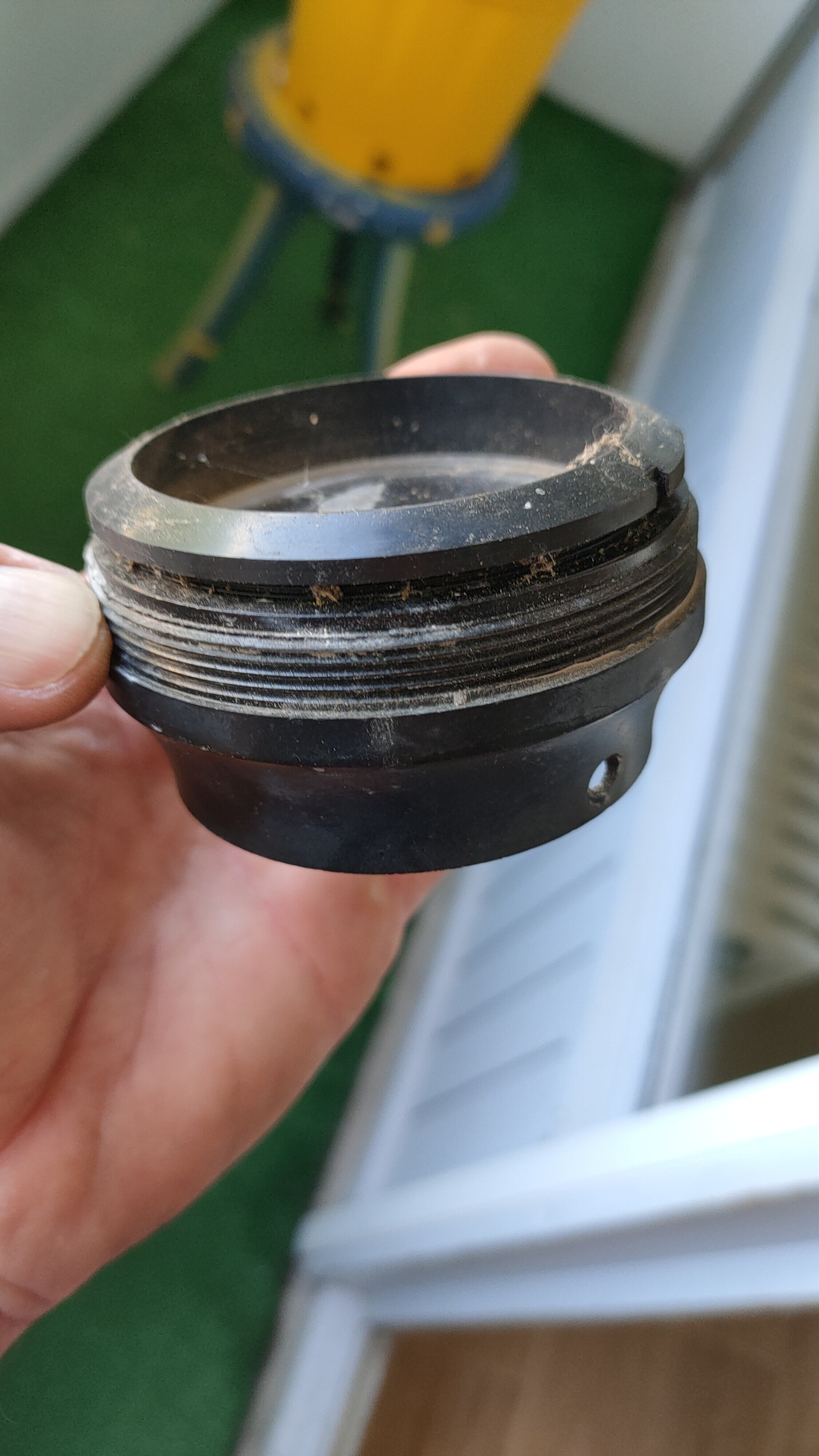

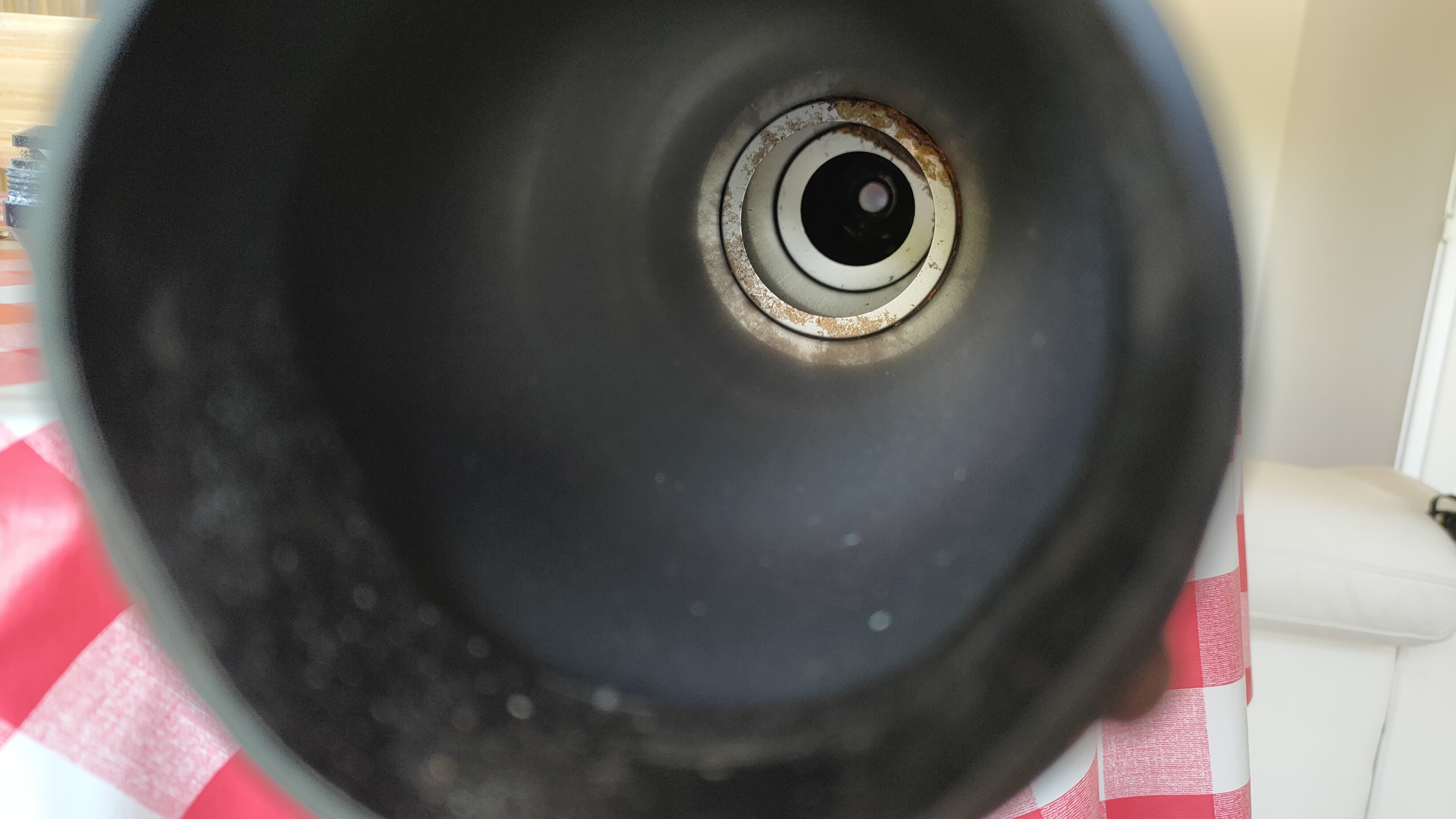

Jorris Posté 5 juin 2024 Auteur Posté 5 juin 2024 C'est pratiquement du tout métal. 2 baffles a l'intérieur du tube. Une barillet plutot sympa
cajuva Posté 5 juin 2024 Posté 5 juin 2024 (modifié) KD --> Dai Ichi Kogaku J'ai la même en version astroclub junior à la différence que l'objectif est calé à 120° et estampillé avec le logo perl "pouvoir séparateur garanti". Je n'ai pas encore pu la tester sur le ciel. Sur la mienne on peut remarquer l'approximation de la fixation du porte objectif ainsi que le jeu important en hauteur de la monture https://www-dark--star-it.translate.goog/scampoli-storici/circle-x-loghi-giapponesi-utili/?_x_tr_sl=it&_x_tr_tl=fr&_x_tr_hl=fr&_x_tr_pto=sc Modifié 5 juin 2024 par cajuva

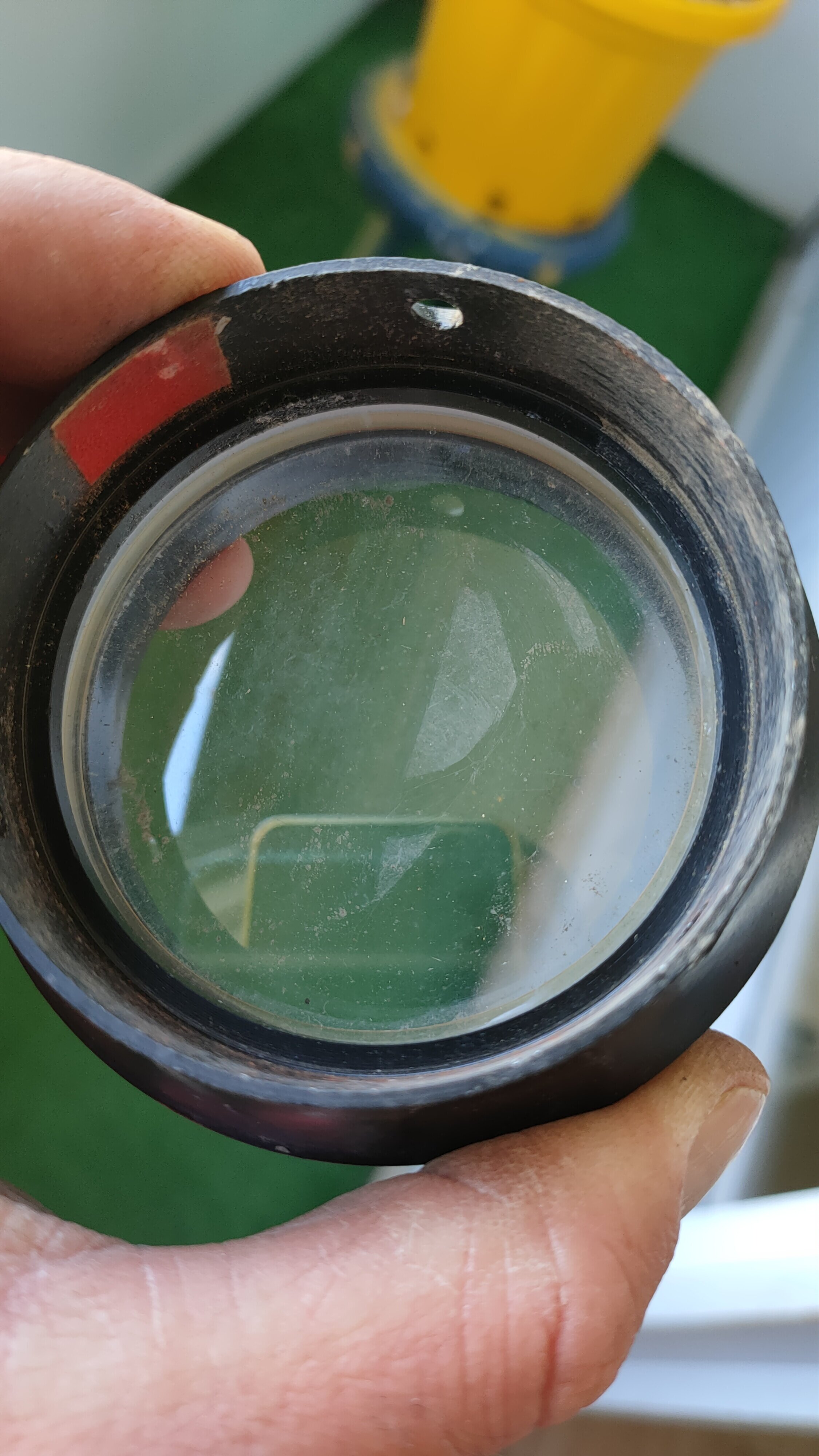

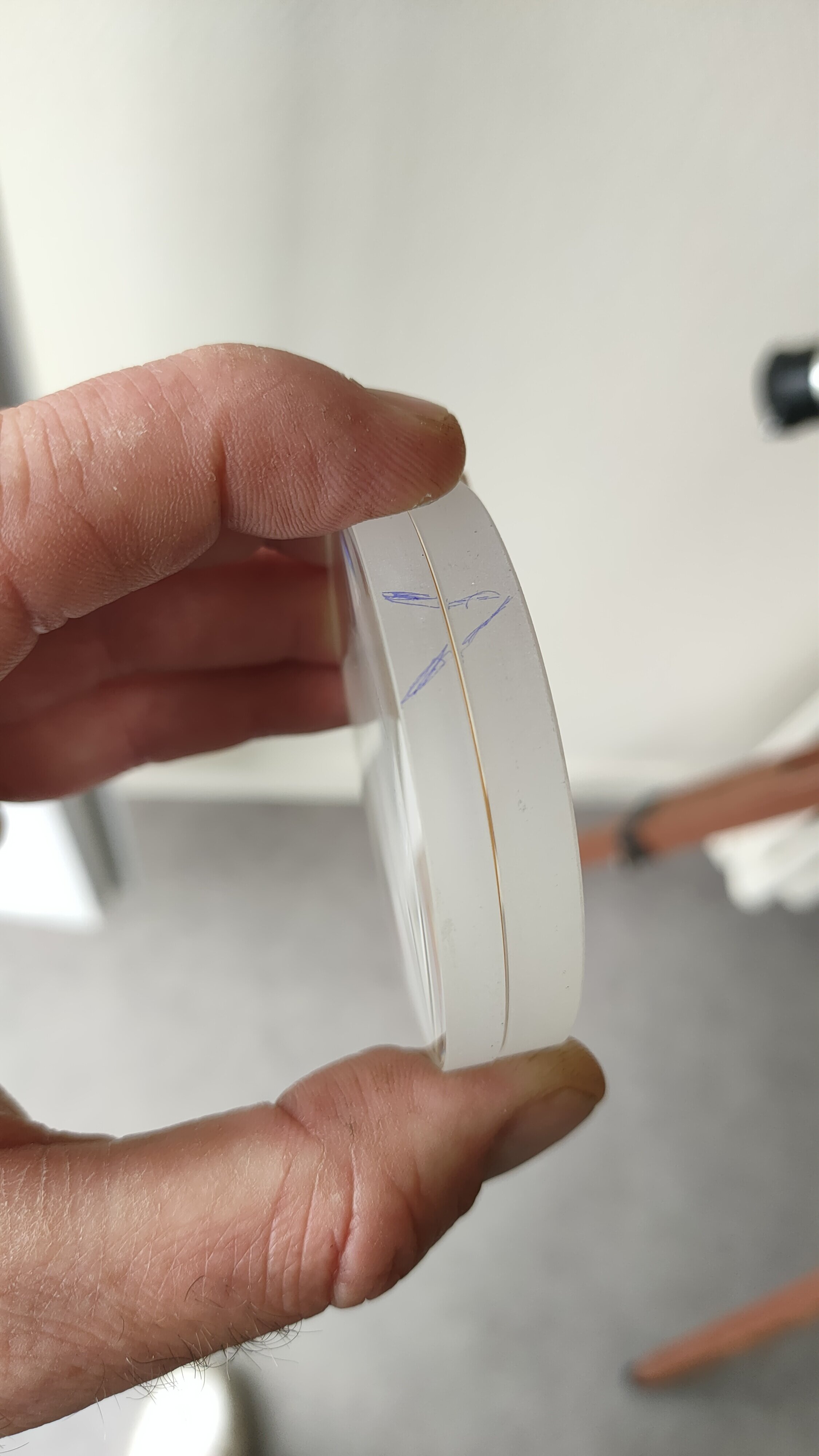

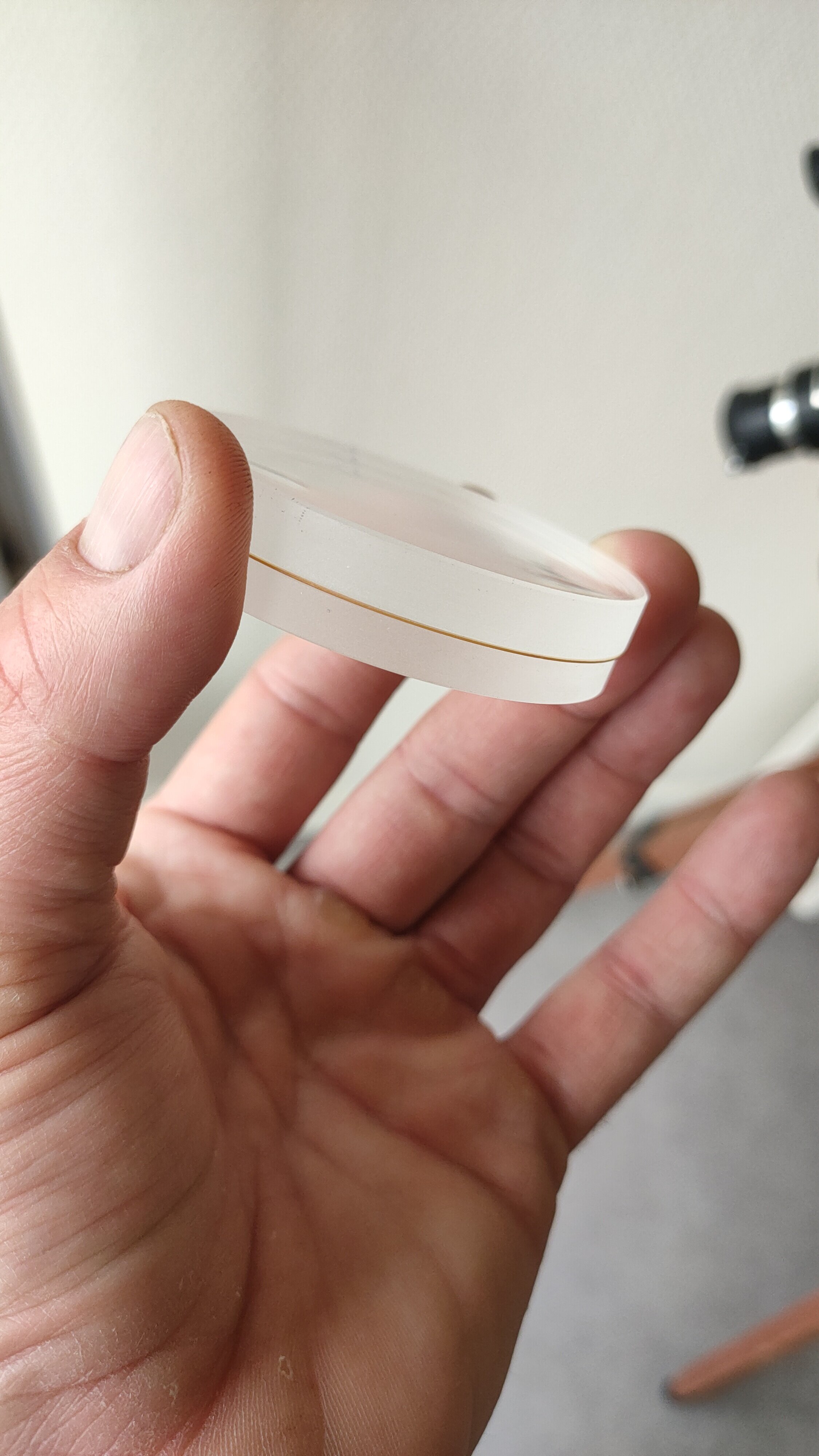

lyl Posté 5 juin 2024 Posté 5 juin 2024 C'est bien l'assembleur Daï Ichi Kogaku et l'optique vient du voisin Kubota à Hanamaki. Si tu mets ça au propre, tu as sans doute un excellent tube. J'espère que la crémaillère n'aura pas pris un coup Regarde si le verre concave est épais, dans ce cas tu as potentiellement une perle planétaire dans les mains.
Jorris Posté 5 juin 2024 Auteur Posté 5 juin 2024 Je serai sans doute obligé de démonter l'optique, la crasse a du s'infiltrer a l'intérieur, ca sera l'occasion de vérifier. @cajuva salut mon gars, j'ai vu que le logo était effectivement bien connu, je me rappelle de ta lunette, qui se fait appeler aussi bright and sharp je crois. Perfex = importeur, toujours en activité, ils ont un site, vendent du matériel entré de gammes (tout comme a l'époque apparemment d'ailleurs) Dk = Dai Ichi Kogaku Optique = Kubota Sont pas simple les japonais 😁 Sinon j'ai vu que cette lunette est l'équivalent de la célestron c-60 bleu de l' époque (pas la orange de chez Vixen) la bleu = même logo même po même objectif, monture proche. Sans savoir laquelle a succédé a l'autre.

Jorris Posté 9 juin 2024 Auteur Posté 9 juin 2024 Ah, ca doit être un autre membre donc @cajuva La lunette après un petit nettoyage. Le traitement optique ainsi que la peinture du tube resteront marqués. Ah voir sur le ciel, ça pourrait faire une lunette a petit budget pour un amateur pour la lune et les planètes. En terrestre rien a signaler, tout roule. 3

Jorris Posté 11 juin 2024 Auteur Posté 11 juin 2024 Oui ca ressemble fortement. A voir, comment l'optique se comporte. L'objectif est tenu par 3 visses fixé sur le tube, que je trouve aussi assez approximatif. Il y a une espèce de cale en plastique entre le tube et l'objectif qui "permettrait" d'être sur que l'objectif est bien en buté sur le tube au moment on on le visses, jamais vu ca. Mieux vaut un filletage.
cajuva Posté 11 juin 2024 Posté 11 juin 2024 Il y a 1 heure, Jorris a dit : Il y a une espèce de cale en plastique entre le tube et l'objectif idem Ton objectif est-il calé à 120° ou est-ce un cercle en plastique ? Sur le mienne, l'objectif me donne une zone centrale ou je peux voir les anneaux de newton ( un gros puis une quinzaine très rapprochés)
lyl Posté 11 juin 2024 Posté 11 juin 2024 (modifié) il y a une heure, cajuva a dit : les anneaux de newton ( un gros puis une quinzaine très rapprochés) Ce n'est pas assez sauf si c'est un espaceur en plastique et 0.5 ou 1 mm En fait les anneaux sont en général invisible avec les cales d'étain de 0.1, 0.15 ou 0.2mm FH 90/1000, espaceur plastique : fort écart, forte différence de courbure. On ne peut plus compter les anneaux après le 1er tiers, c'est normal. Si ça s'étale vraiment plus, il y a un problème de différence de courbure => manque de piqué potentiel si BK7-F2. Sur une 60/900, la forme des anneaux sera proche (900 mm de focale) mais l'ouverture plus petite bien sûr, on est en 60mm contre 90mm Modifié 11 juin 2024 par lyl
Jorris Posté 12 juin 2024 Auteur Posté 12 juin 2024 Non je ne les vois pas, mais je ne m'y fi pas trop. C'est un anneau en plastique sur celle ci. Je vais jeter un oeil sur la lune dans quelques jours voir ce que ca donne, mais je n'ai plus grand chose en 24.5 pour pousser un peu. Dommage que les planètes ne soit accessible avant le petit matin, et pas motivé pour faire du 60mm sur le ciel, quoique faut voir. Le truc intéressant, ca serait de la comparé a une 60-900 moderne type bresser, voir ci il y a une réel différence.

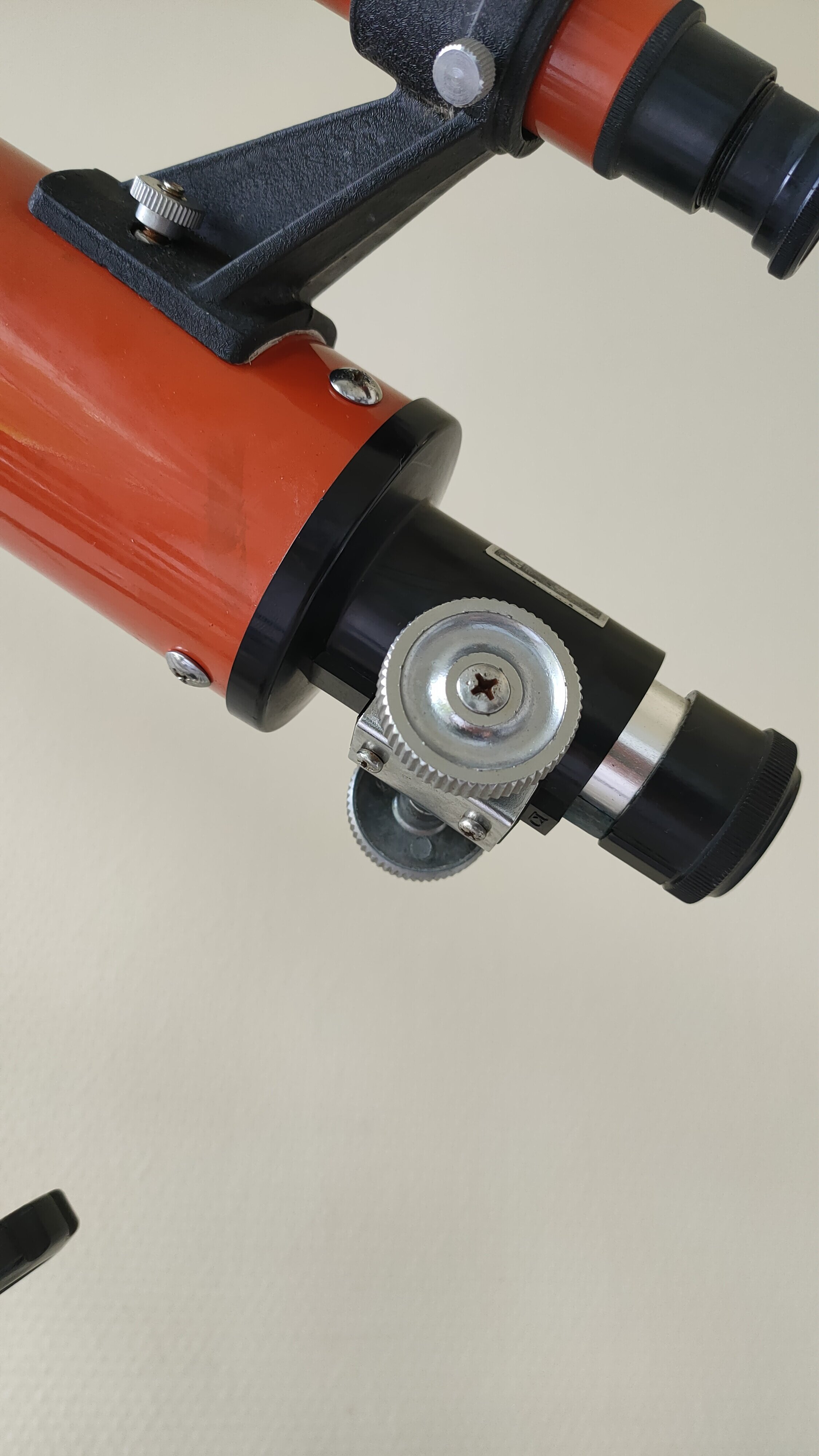

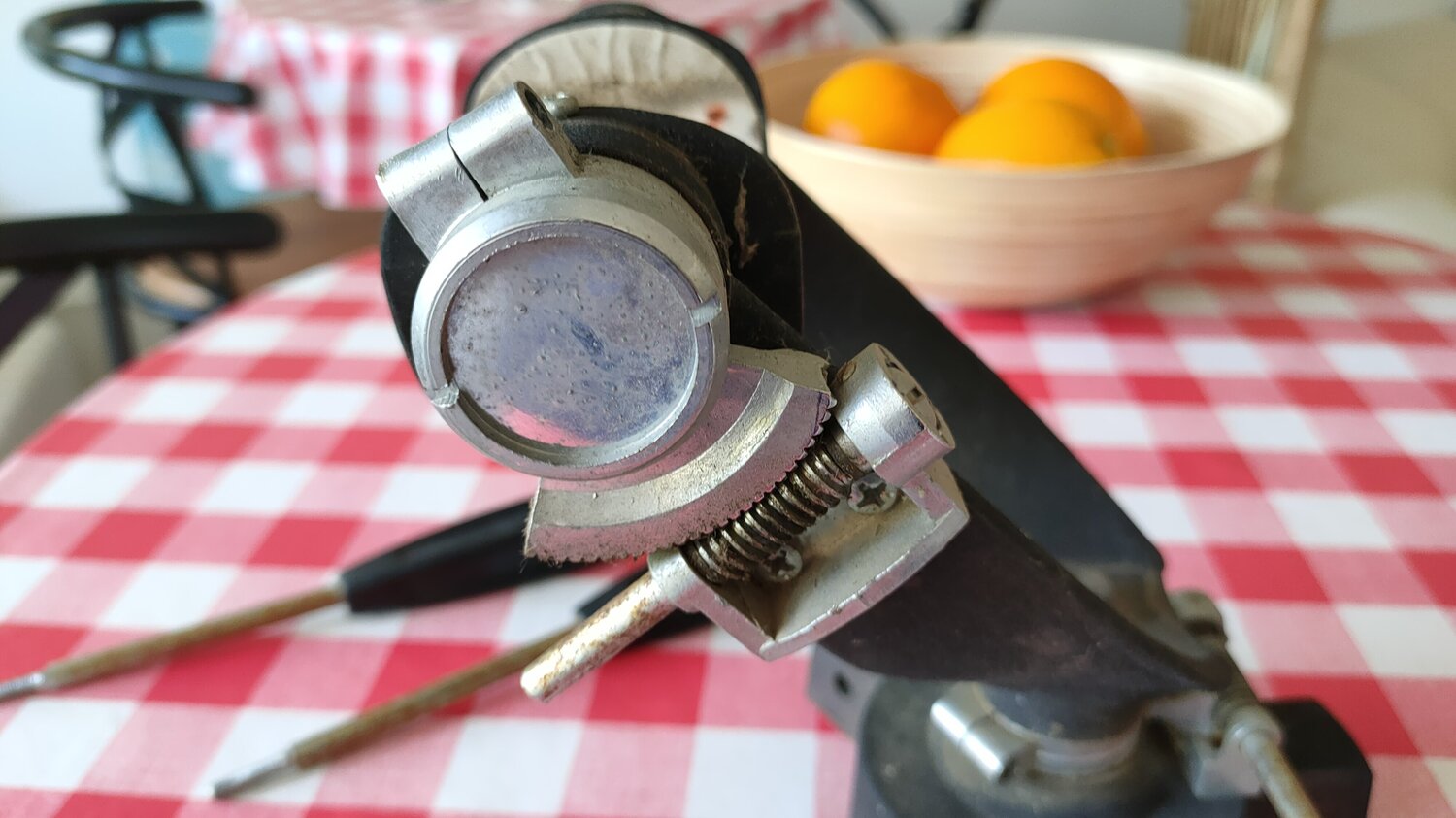

Jorris Posté 15 novembre 2024 Auteur Posté 15 novembre 2024 Il y a 11 heures, BEGNAT996 a dit : Ha oui, alors Jorris cette Perfex, elle donne quoi? Elle a pris un très mauvais coup au niveau de la crémaillère. J'ai mi l'optique et le tube de côté, j'en ferais sans doute rien. Je l'avais quand même testé sur la lune a petit et moyen grossissement, l'image était bonne, standard, rien a redire.
BEGNAT996 Posté 15 novembre 2024 Posté 15 novembre 2024 Ha zut pour la crémaillère!!! Il n’y a pas de solution pour la réparer,
Jorris Posté 15 novembre 2024 Auteur Posté 15 novembre 2024 Il y a 2 heures, BEGNAT996 a dit : Ha zut pour la crémaillère!!! Il n’y a pas de solution pour la réparer, Ci je trombe sur une crémaillère a moindre coup, je la remonterai. Sinon je balance l'optique et le tube sur le bon coin a 5 balles. Disons que l'optique est un peu abîmé, donc ca vaut pas le coup d'investir

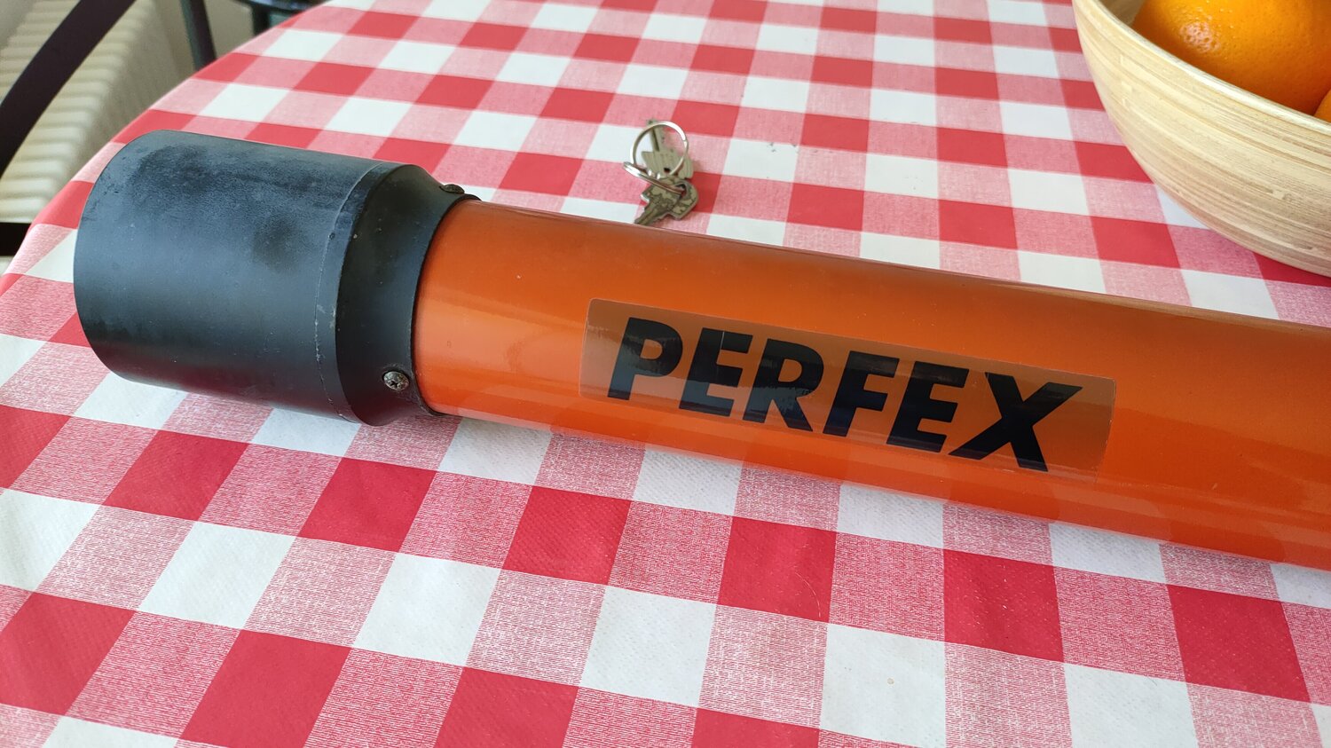

BEGNAT996 Posté 16 novembre 2024 Posté 16 novembre 2024 Il y a 12 heures, Jorris a dit : Ci je trombe sur une crémaillère a moindre coup, je la remonterai. Sinon je balance l'optique et le tube sur le bon coin a 5 balles. Disons que l'optique est un peu abîmé, donc ca vaut pas le coup d'investir Ha, si tu vends l'ensemble, ça peut m'intéresser pour remonter un 60/900 mais dont le tube est "plastique".
sifoto Posté 16 novembre 2024 Posté 16 novembre 2024 (modifié) Elle est chouette cette lunette Jorris, dommage que la crémaillère soit hs ! Il y a 5 heures, BEGNAT996 a dit : Ha, si tu vends l'ensemble, ça peut m'intéresser pour remonter un 60/900 mais dont le tube est "plastique". On doit avoir la même, la Bright & Sharp 60/900 avec le fameux gros chercheur inutile 😀 J'avais aussi des aprioris sur le tube plastique mais au final c'est plutôt bien, léger et résistant aux chocs. Ma compagne a par accident mis un bon coup dans le tube, pas la moindre trace 😊 Modifié 16 novembre 2024 par sifoto
BEGNAT996 Posté 16 novembre 2024 Posté 16 novembre 2024 En effet sifoto, c'est bien celle là, mais elle est incomplète chez moi, le "gros" chercheur n'y est plus, et à la place des trous!!!
Jorris Posté 16 novembre 2024 Auteur Posté 16 novembre 2024 (modifié) Il y a 8 heures, BEGNAT996 a dit : Ha, si tu vends l'ensemble, ça peut m'intéresser pour remonter un 60/900 mais dont le tube est "plastique". Tu veux l'optique+le tube ? Je peu te passer une annonce sur le bon coin, les fdp mondial relay sont a 1 euros ce weekend. Je te fais l'ensemble pour 5 euros P.s faudra repeindre le tube, en prévision de le repeindre j'ai regardé ci on pouvait enlever "Perfex", c'est assez tenace mais ca doit partir au dissolvant (la c'est a moitié enlever) Modifié 16 novembre 2024 par Jorris 1
