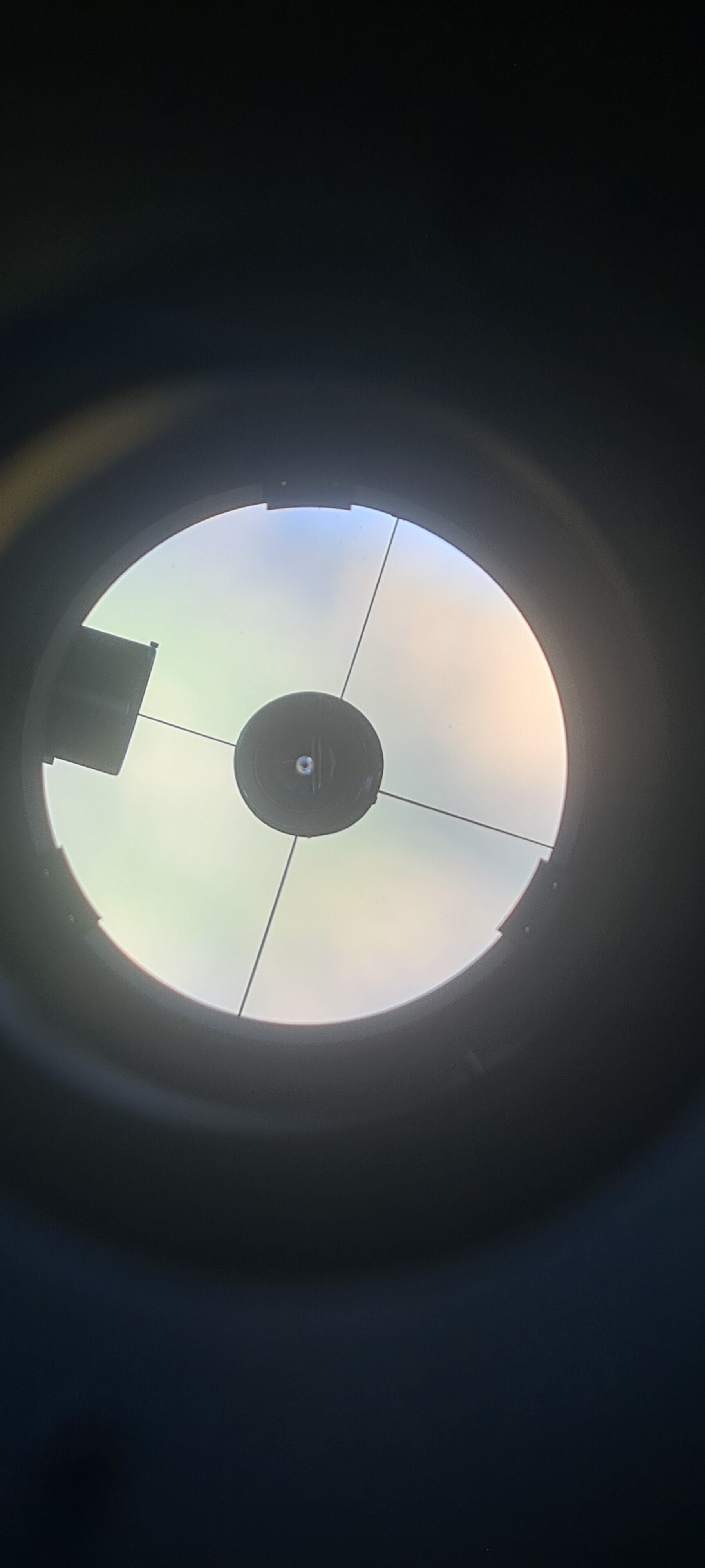

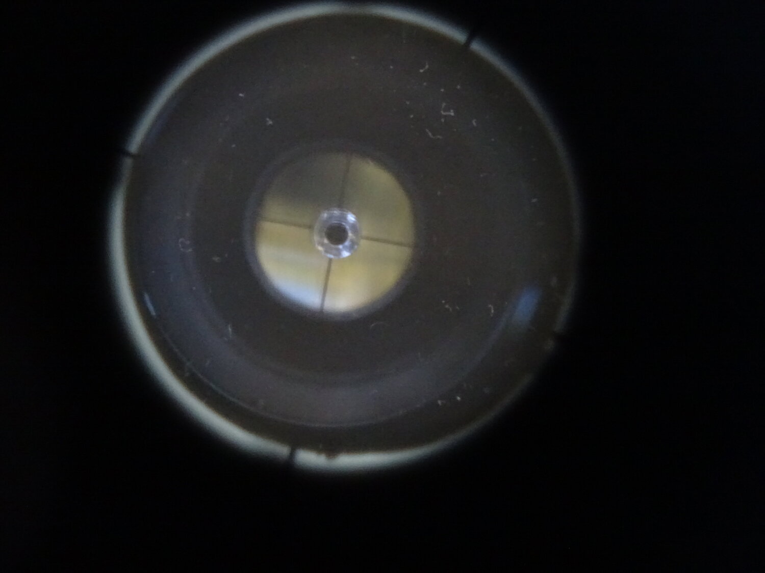

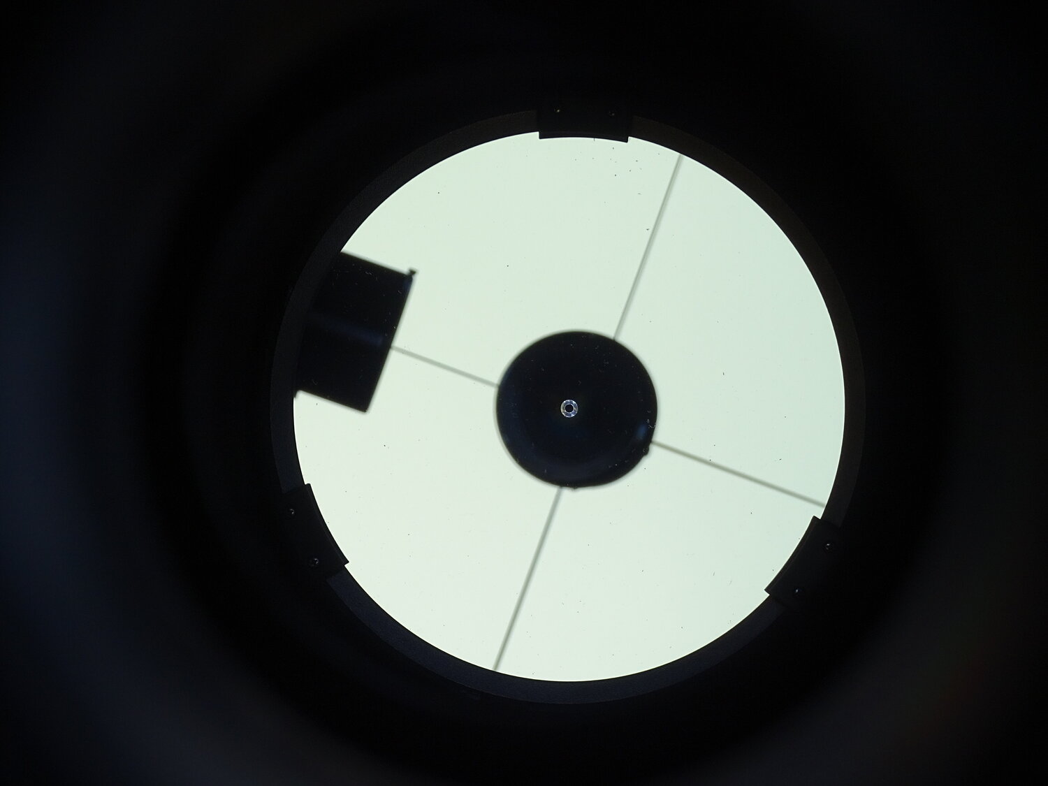

Voici des photos en PJ :
- DSC07420.jpg : photo sans oculaire. Le reflet du miroir secondaire ainsi que le porte oculaire sont flous.
- DSC07418.jpg : photo avec l'oculaire de collimation.
- 20240709_193354.jpg : photo sans oculaire avec mon smartphone où je pointe une montagne.
parce-que tu n'as pas fait la mise au point sur ton smartphone...
il y a 11 minutes, vince0584 a dit :
pareil,
il y a 12 minutes, vince0584 a dit :
pas d'oculaire... forcement, pas d'image.
... si tu ne met pas d'oculaire tu ne verra rien, forcement.😅

ça ne peut pas être pire avec un oculaire, un telescope ne fonctionne pas sans oculaire. (sans parler d'imagerie).
c'est l'oculaire qui s'occupe de te faire l'image que tu regarde à l'oeil.
si tu regarde directement dans le telescope sans oculaire, tu verra les miroirs, rien de plus.
donc tu met un oculaire, de jour, et tu essaie avec et sans bague allonge, tu joue avec les molette de mise au point, tu vise ta montagne et tu aura une image.
ta collimation à l'air pas trop mal pour du visuel, donc tu aura une image.

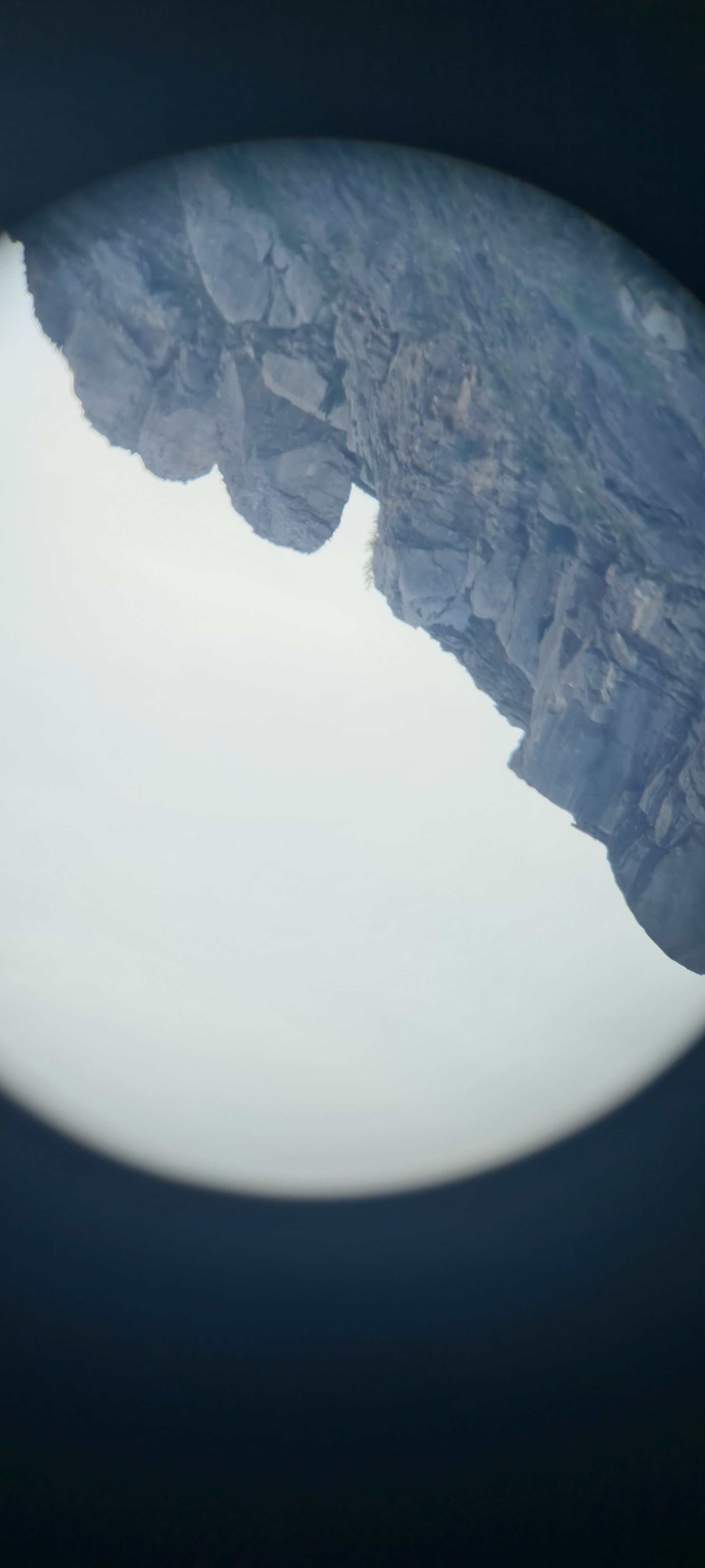

@Tyler, merci pour ton dernier message qui m'a mis la puce à l'oreille. Ma dernière tentative d'observation de la lune c'était avant ma dernière collimation et bien avec un oculaire.
Comme tu m'as dis que la collimation te semblais bonne, j'ai retesté avec la bague et l'oculaire et ce n'est plus flou (cf. PJ). Je n'avais simplement pas retesté de mettre un oculaire depuis ma dernière collimation. Je vais tester dès que je peux une première observation de la lune et je vous dis ce que ça donne.
