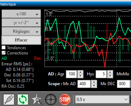

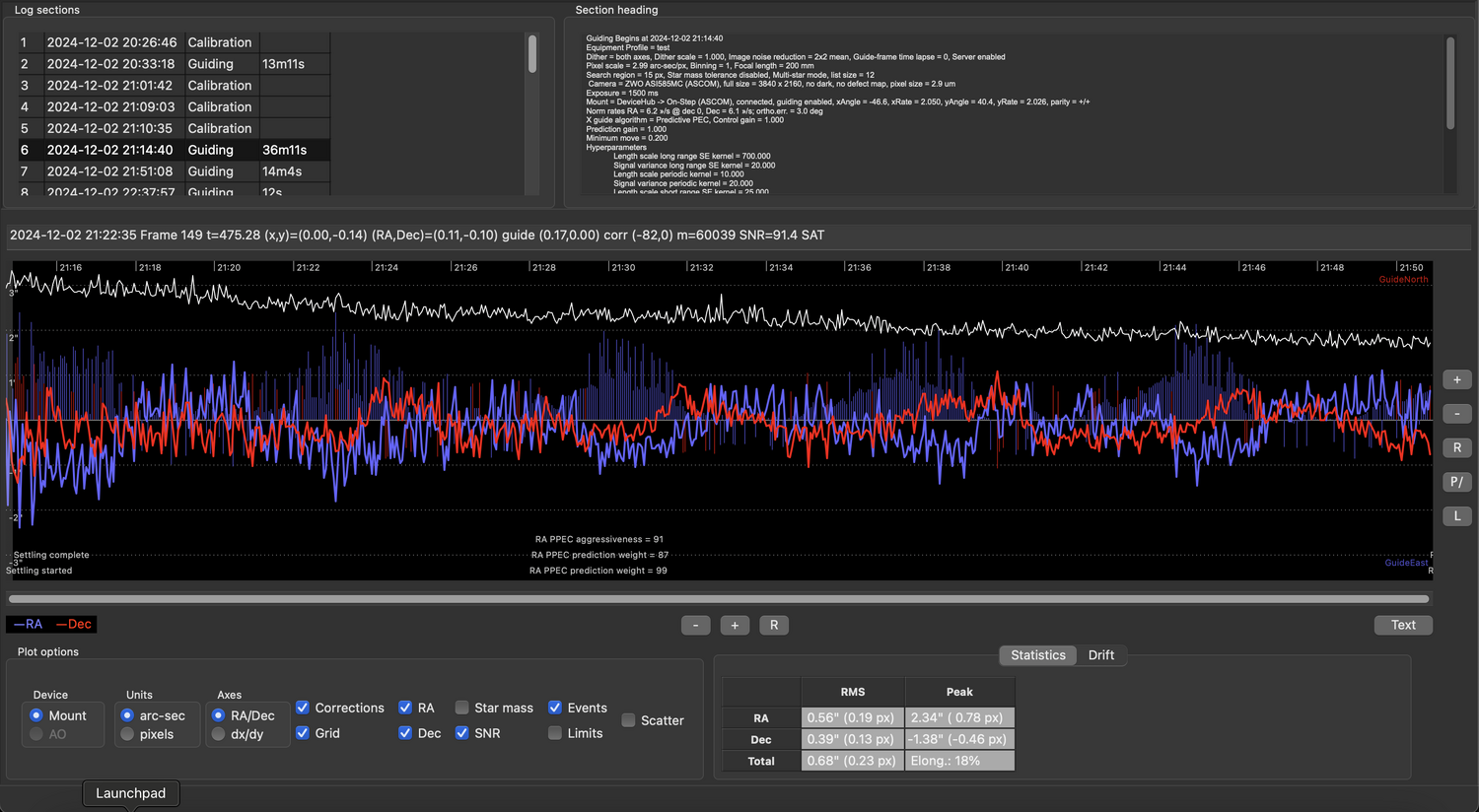

La valeur de RMS affichée dans PHD2 est sur une durée = durée des poses unitaire * valeur de l'affichage en x.
Dans l'exemple ci-dessous, le RMS total indiqué de 0.77" c'est pour une durée de 50 secondes (0.5 X 100). Le RMS à prendre en compte est sur la durée de la pose unitaire de l'imageur principal. Pour le vérifier, change la valeur de x lors d'un guidage et tu verras que le RMS total varie également.

 il faudrait que je sois à  0.77 en suivi.
oui, c’est l’idée. La formule pour l’échantillonnage est E= 206*T/F avec E en seconde d’arc, T la taille des pixels en microns et F la focale en mm.

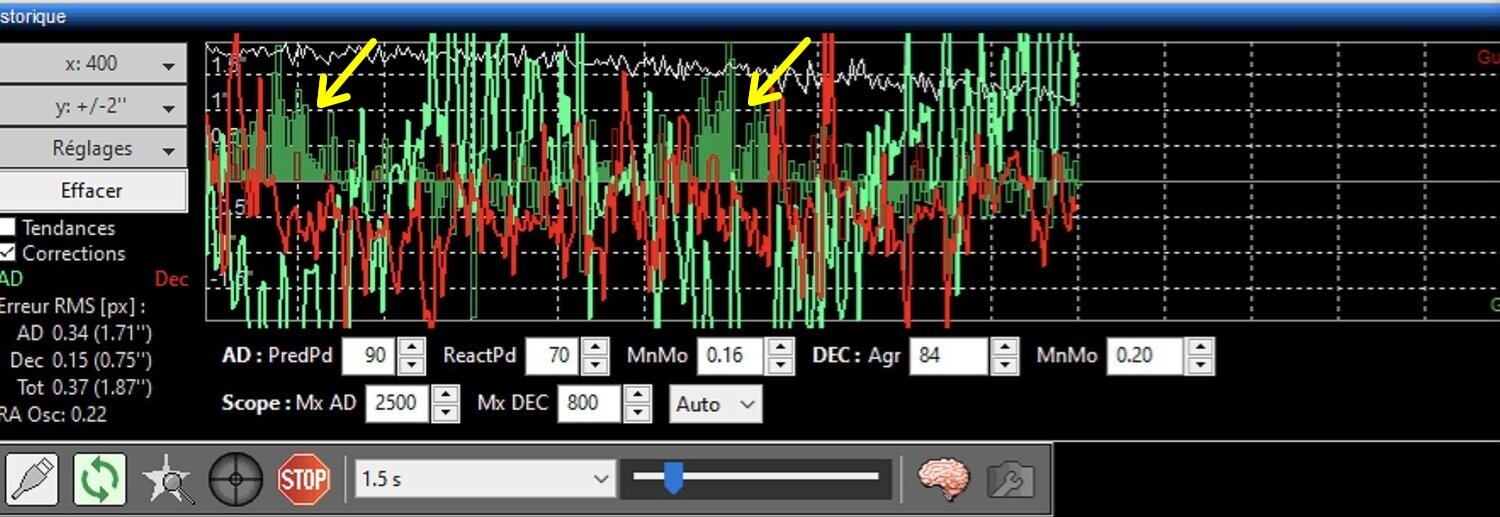

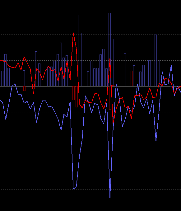

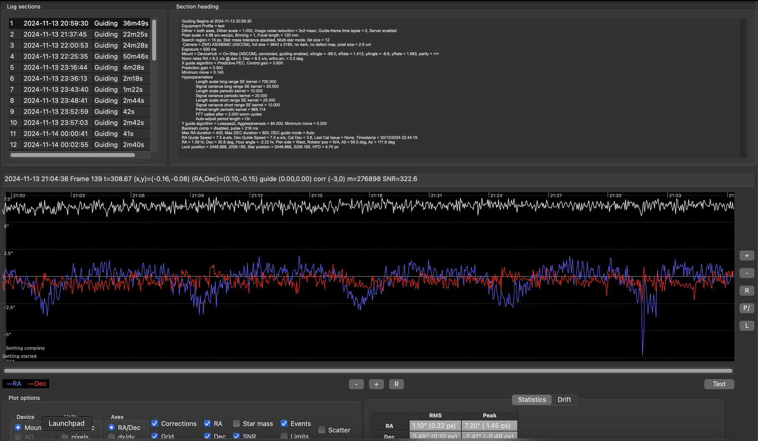

Essais de cette nuit : amélioration progressive en 2 à 3 périodes du PEC prédictif
il y a 15 minutes, Argth a dit :
Je trouve bizarre que les impulsions envoyées en AD ne corrigent pas plus rapidement les écarts et quand ça part, ça va trop loin. Bilan, l'AD fait une sinusoïde mais qui se calme avec le PEC prédictif. Ca serait mieux de les éviter dès le départ.
Tu pourrais essayer de réduire le Mx AD à 2500 pour que les impulsions de correction soient moins longues et passer les poses unitaires à 1.5 ou 2 secondes. Augmenter un peu le MnMo de l'AD peut aussi contribuer à calmer un peu. Le but c'est d'éviter que ça parte de trop et trop souvent ainsi qu'envoyer des corrections trop fortes, c'est souvent comme ça que ça fait yoyo..
Modifié par krotdebouk

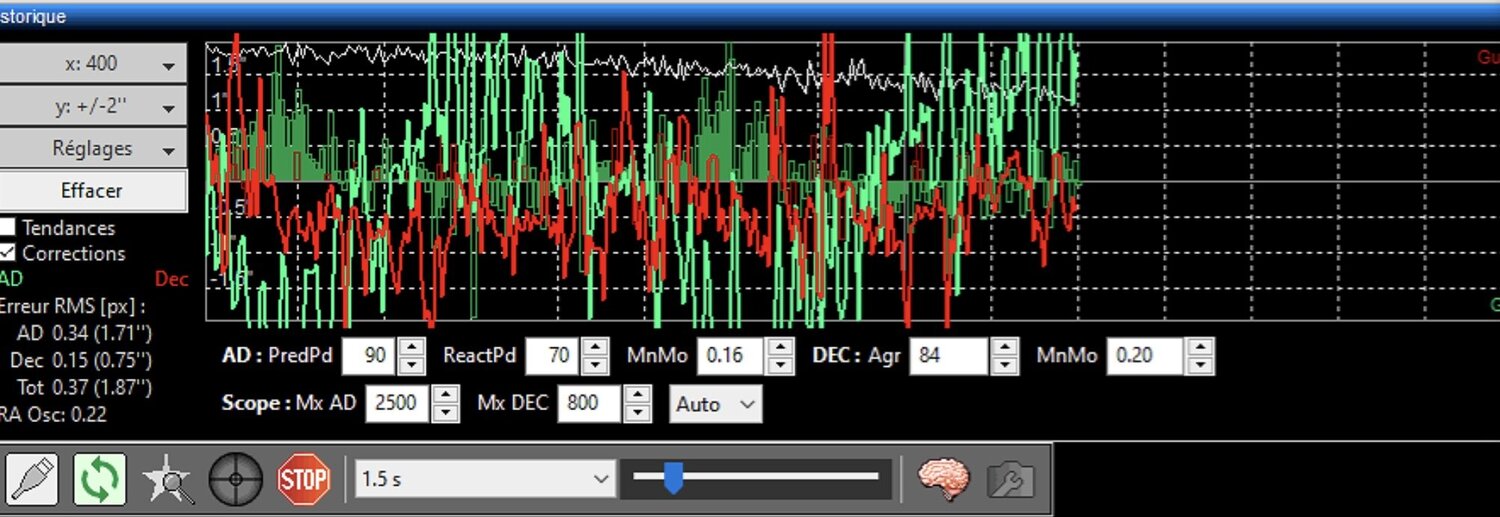

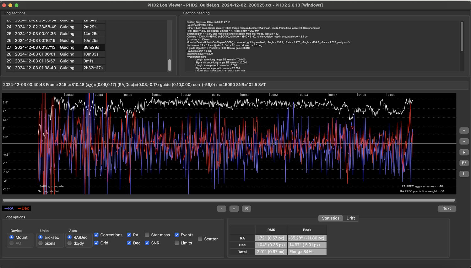

c’est toujours aussi moche même en augmentant MinMo en AD et en diminuant le temps de pose.
Modifié par Argth
Ah mince... là je vois pas ce qui merdouille. Ce qui m'interroge c'est le nombre d'impulsions de correction nécessaires pour ramener la dérive, comme si il y avait un point dur.
Tu devrais envoyer tout ça au fabricant de la monture pour avoir ses conseils..

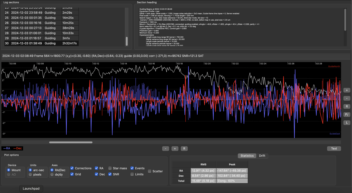

Au cas où, voici mes logs PHD2, j'ai posté un message sur cloudy night pour voir ce qu'ils en pensent.
Mes logs
https://openphdguiding.org/logs/dl/PHD2_logs_cHnV.zip
Session PHD2 intéressantes :
Modifié par Argth
Pourquoi tu ne mets pas Resist Switch en DEC, ça ne va pas résoudre ton affaire mais c'est en principe celui qu'on utilise : "L'algorithme ResistSwitch se comporte comme son nom l'indique. Comme les algorithmes à hystérésis, il conserve également un historique des corrections de guidage passées, et tout changement de direction doit être « convaincant » pour émettre une commande de guidage en inversion. Cela est approprié pour le guidage en déclinaison, où les inversions de direction sont à la fois suspectes et susceptibles de déclencher un contrecoup dans les engrenages. Pour cette raison, ResistSwitch est l'algorithme par défaut pour la déclinaison mais pas pour l'ascension droite, où des inversions de direction valides sont attendues."

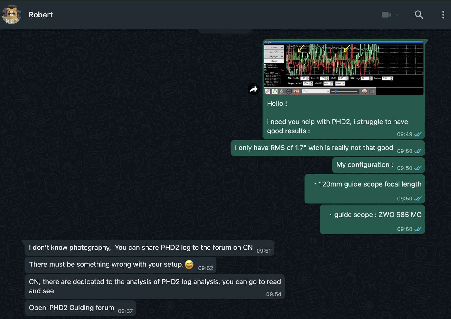

Tu as contacté le fabricant ou ton vendeur pour avoir son avis ?

d) contact revendeur :

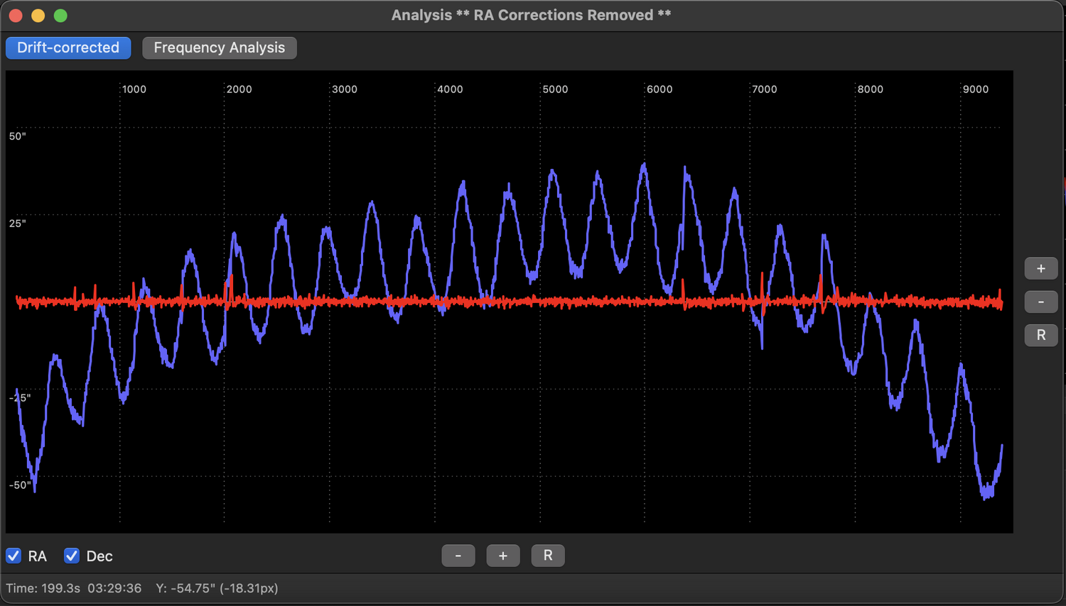

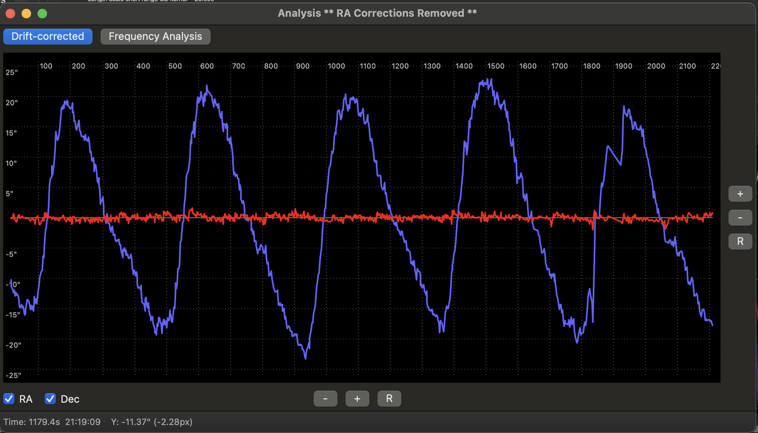

infos sur l'erreur périodique
Dans l'algo PEC Predictif, la periode entrée n'était pas la bonne (620s au lieu de 449,4s)

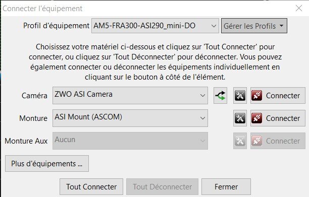

En ST4 tu as un câble qui va de la caméra à la monture en plus de l'USB qui va au PC, du port ST4 de l'une vers l'autre.
Par contre le paramètre de connexion de la monture n'est pas la même dans PHD2 : On-camera en ST4 ou sur le driver de la monture dans l'autre cas. Pour l'AM5 c'est ASI Mount (ASCOM) pour ta monture je n'en sais rien.
C'est probablement pas ça vu que ta calibration est nickel mais autant vérifier. A mes débuts j'avais réussi à faire un truc exotique.

C'est la réponse du revendeur ou du fabricant de la monture ?
du revendeur
il y a 31 minutes, 180Vision a dit :
Oui c'est plutôt la balle en touche ça du coup...
Direct et sans rebondir dans le terrain..
il y a 10 minutes, Argth a dit :
J'utilise une vitesse de suivi pendant le guidage à 0.5x la vitesse siderale
C'est parfait ça, il me semble que c'est même les valeurs par défaut.
du revendeur
Il a pas un SAV le fabricant ? Je ne crois pas que ce soit dans son intérêt de laisser un client mécontent en début de commercialisation d'un nouveau produit..
Oui c'est clair !
Coté Proxisky, on a contact avec le gars à la technique en direct via Discord, c'est en outre ce qui m'avait fait basculer de ce coté principalement (car les montures alternatives chinoises se ressemblent plutôt au final :)) , en sus du test de Cuiv de sa Umi 17

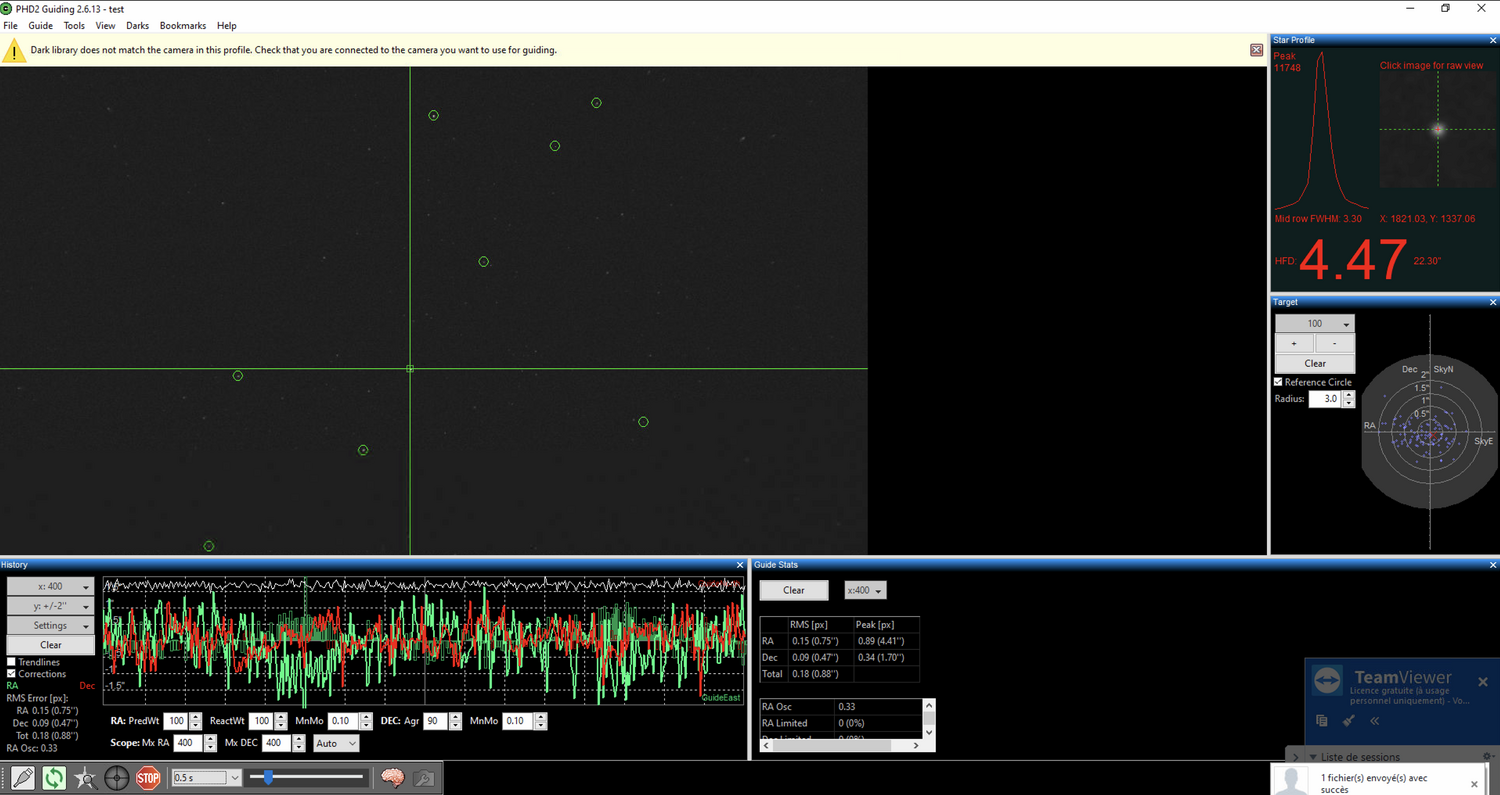

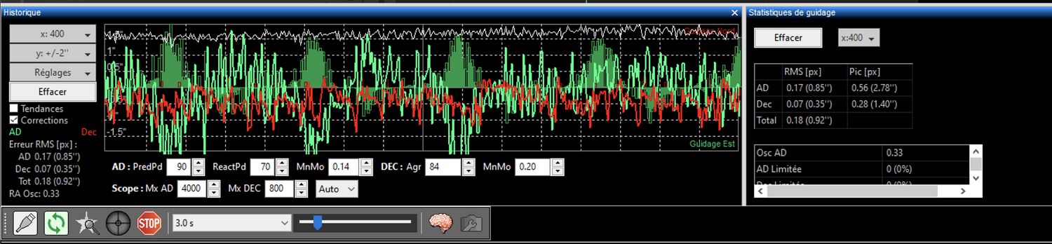

J'ai une bonne amélioration !
En fait c'est simple :
1) Plus la focale de guidage est faible, plus il faut bouger pour compenser 1 pixel de mouvement de l'étoile guide ou
           si F_guidage  alors min_mouvement doit   aussi
Si min_mouvement = 0.2 alors cela correspond à 1arc sec, on va attendre de dévier d'un sec d'arc avant de réagir.
2) Pas mini de la monture : Reduction 1:400 + 16 microsteps + Moteur pas à pas 400 pas / tour =>  0.5 arc sec / micro pas
L'idéal serait de coller à cela soit 1/10 de pixel de guidage donc min_mouvement = 0.1
Pour une focale de 120 mm => min_mo = 0.1 ?
                                       200mm => min_mo = 0.16 ?
En faisant cela j'ai pu baisser pas mal l'erreur de guidage
Modifié par Argth

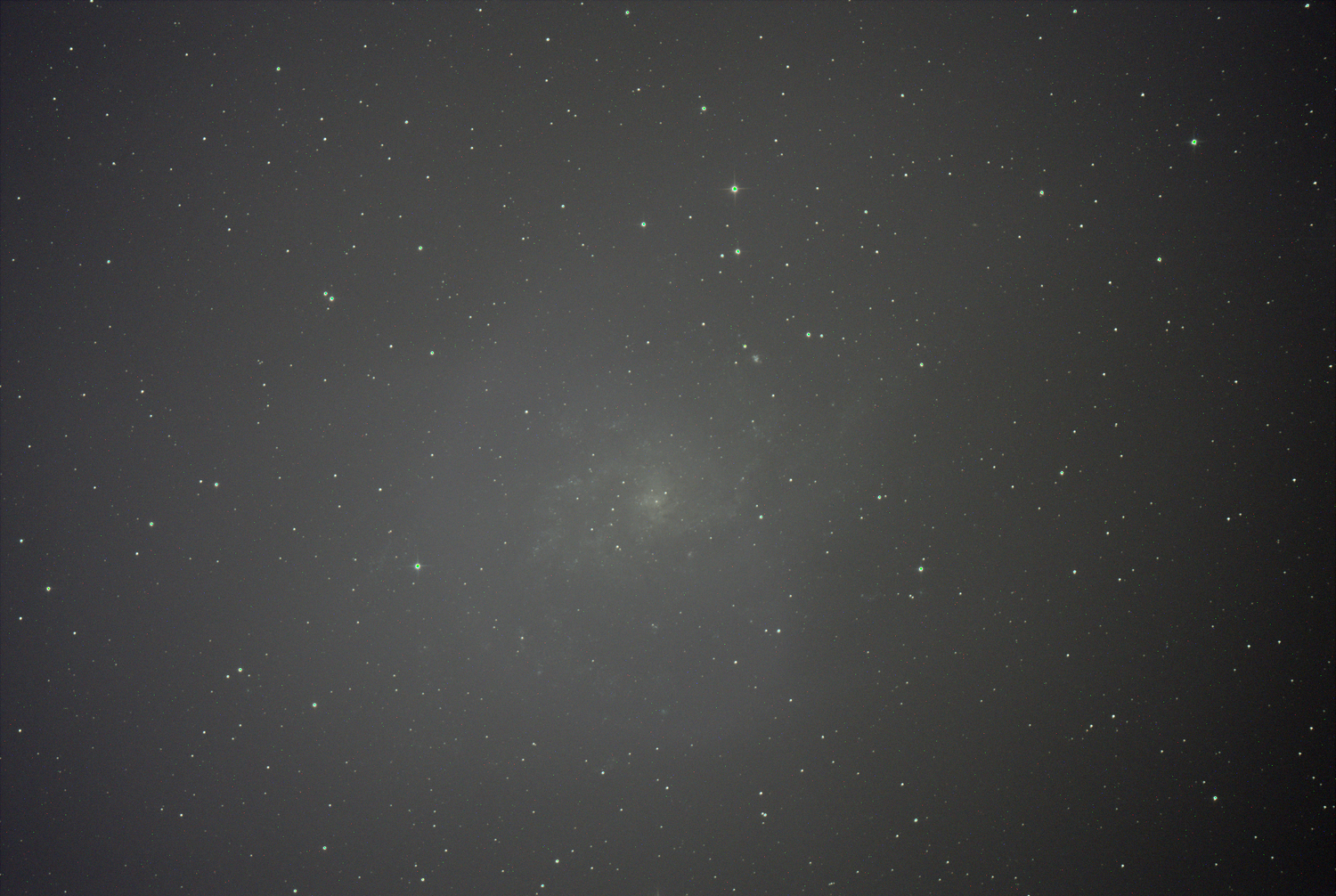

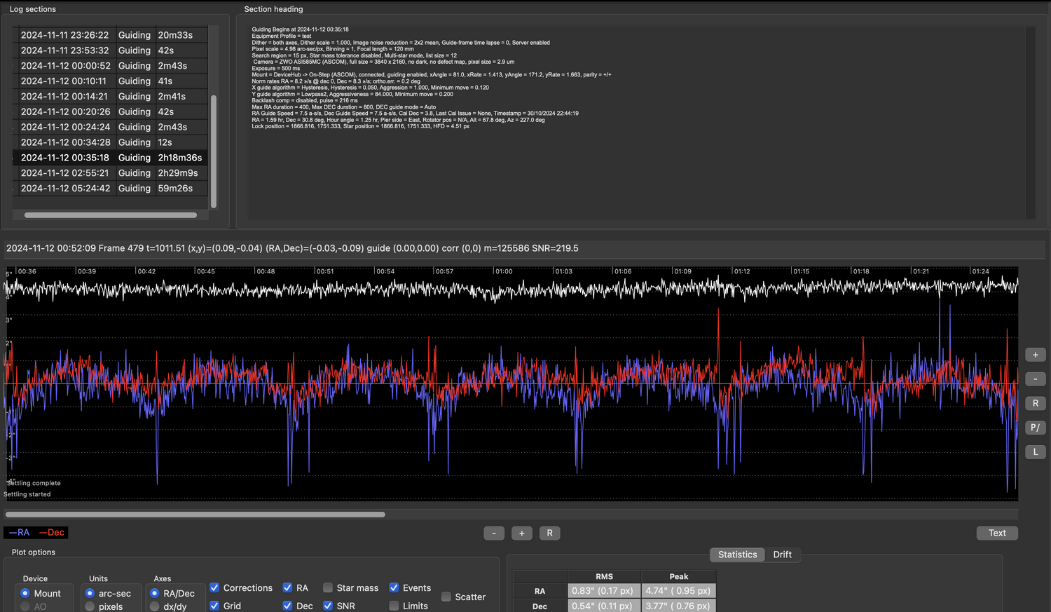

Premières brutes par temps nuageux (merci le beau temps breton...) faites avec le 254/1000 sur la Juwei 17 : elle peut tenir le poids !!!
2min sur M33:
Mon experience avec l'autoguidage est limitée alors j'ai une question : j'ai des phases avec des résultats ok pour moi :
(on peut encore améliorer avec PHD2 je pense)
Et puis plus tard dans la nuit : cata :
Il y a eu pas mal de nuages à passer
Quel impact avez vous d'une légere couverture nuageuse sur le guidage ?

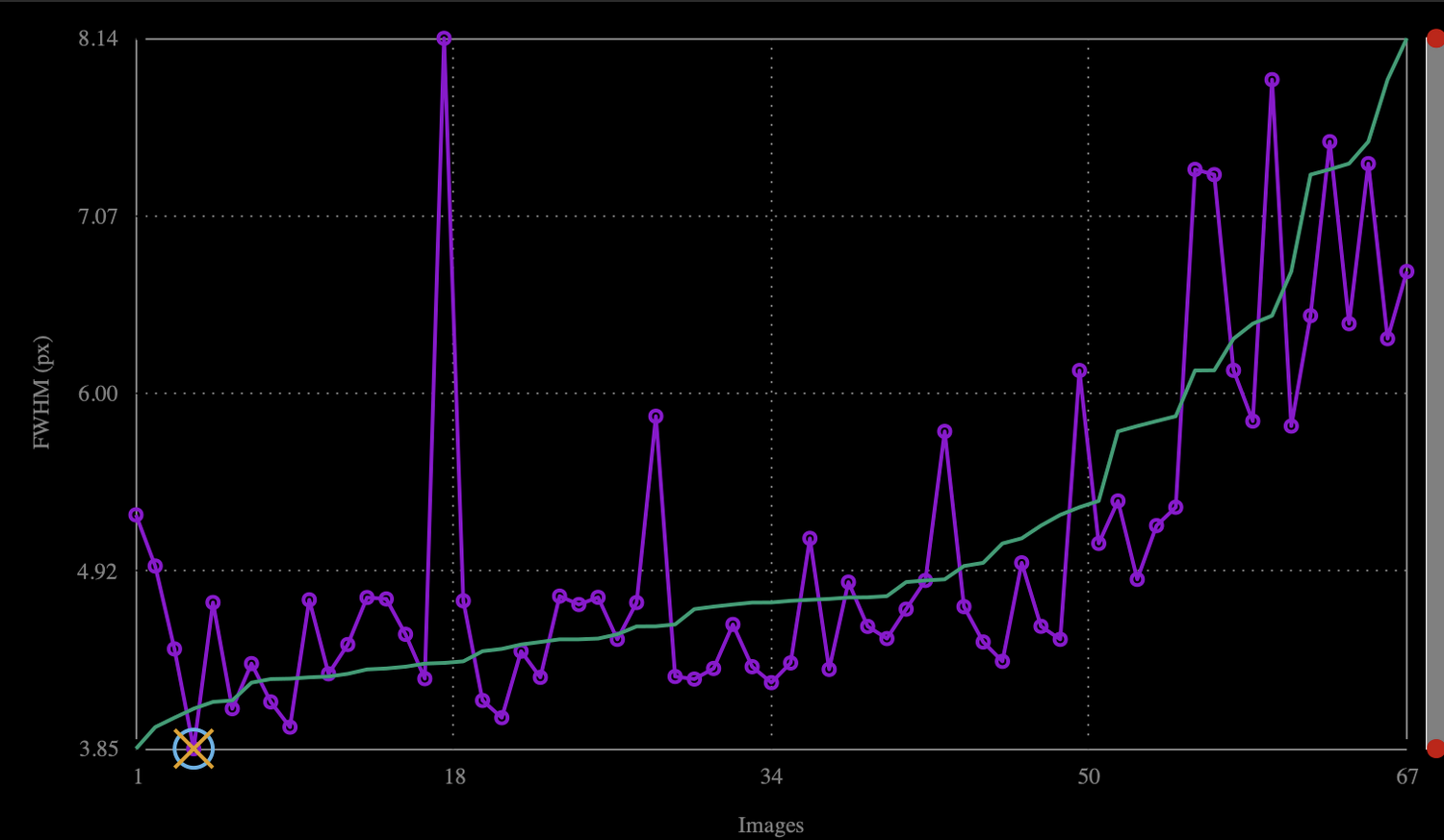

Oui ! Mais en bretagne c'était vraiment compliqué niveau seeing et nuages :
j'ai pu sortir ça :
- Newt 10" F3 sur Juwei 17
- 67x120s, je garde 50% il y avait de la couverture nuageuse vers la fin
Une brute :
empilement 50% FWHM :
J'ai fait aucun traitement dessus encore (GraXpert etc...)
Mais je suis content : un 254 mm avec reducteur 0.75 nexus passe sur la Juwei !
Phd2 :
