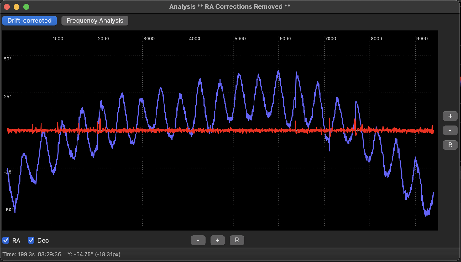

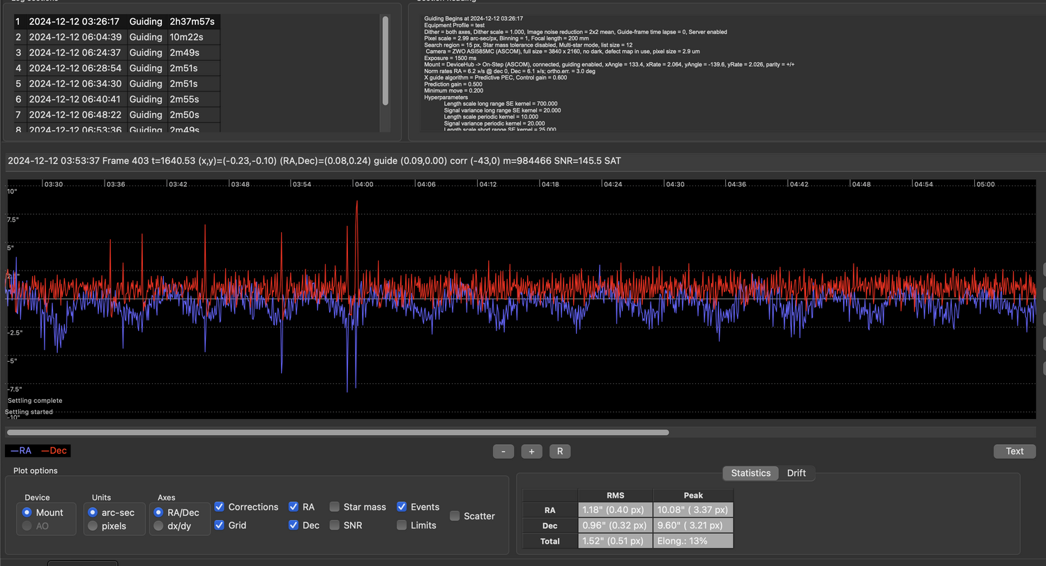

J'ai obtenu un bon suivi, inférieur à 1" d'arc RMS avec mon setup :
  - Askar 120APO + ATR 2600C
  - Askar 52x208 + GPM462M
La monture est très réactive et je soigne la mise en station, vitesse de guidage 0,5x, durée d'impulsion 250ms et agressivité 60%.
