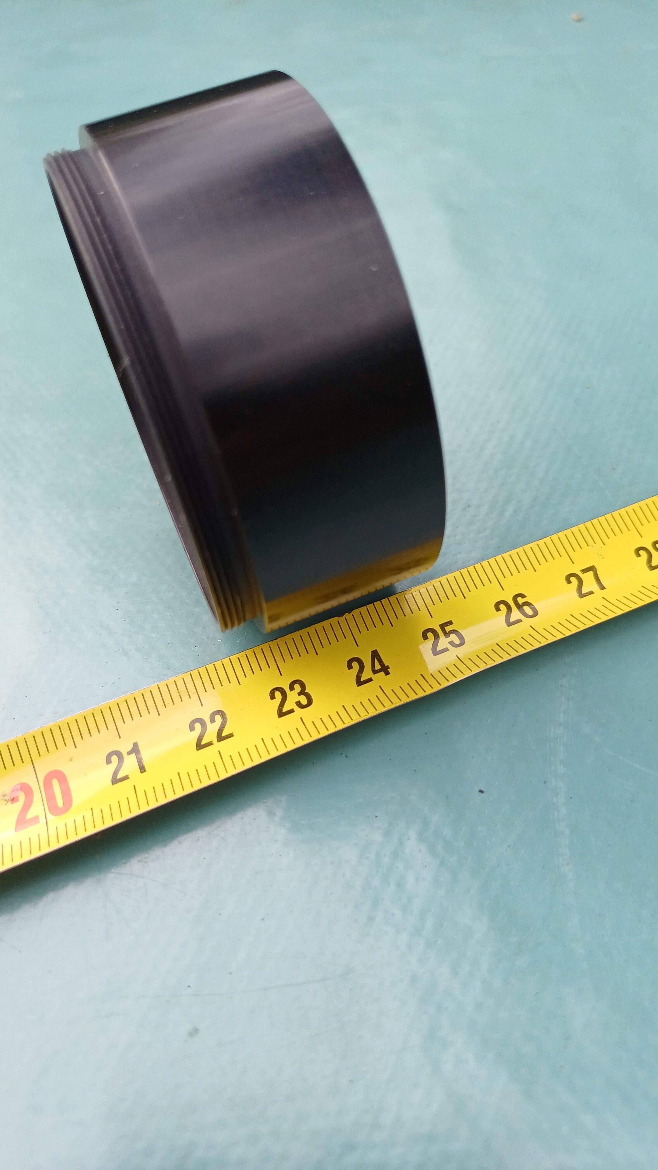

Finalement, j'ai constaté que le plan focal (image nette) était au-delà du PO.  Il manquait quelques millimètres. Dans l'emballage, il y avait une bague allonge de 20 mm. Ce n'était pas suffisant. J'ai exposé ce problème au distributeur officiel de la marque ES, Bresser, où je l'avais acheté. La firme a bien voulu m'envoyer gratuitement un deuxième.
Et depuis ça marche. Ca fait du bien d'acheter le matériel directement au distributeur en cas problème, même si ce n'est pas le moins cher. Voici la bague en question
