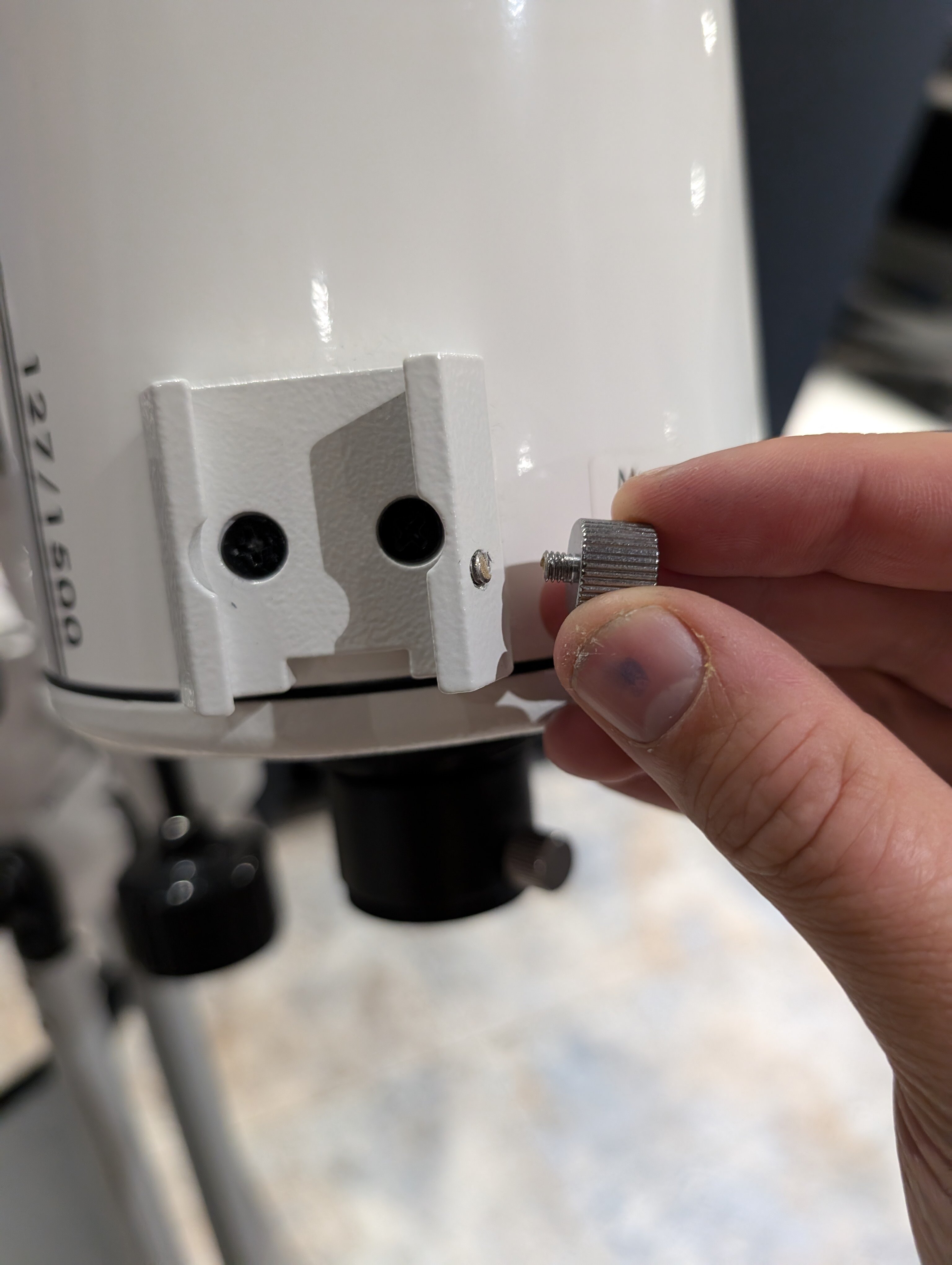

Enfin, lors du transport, une vis dans s'est cassé dans l'embrase du chercheur. Est-ce une pièce facilement remplaçable ou devrais je bricoler ?

pour la vis, il y a de grande chances que ce soit du M4, sa se trouve facilement.

Pour la vis ou tu cherche quelque chose de semblable en magazin de bricolage, ou tu láchete sur une boutique astro sur internet, mais ca coutera les8 euros de port en plus...

Pour la vis c'est noté, je vais tenté de dégager le morceau de vis coincé pour commencer.
