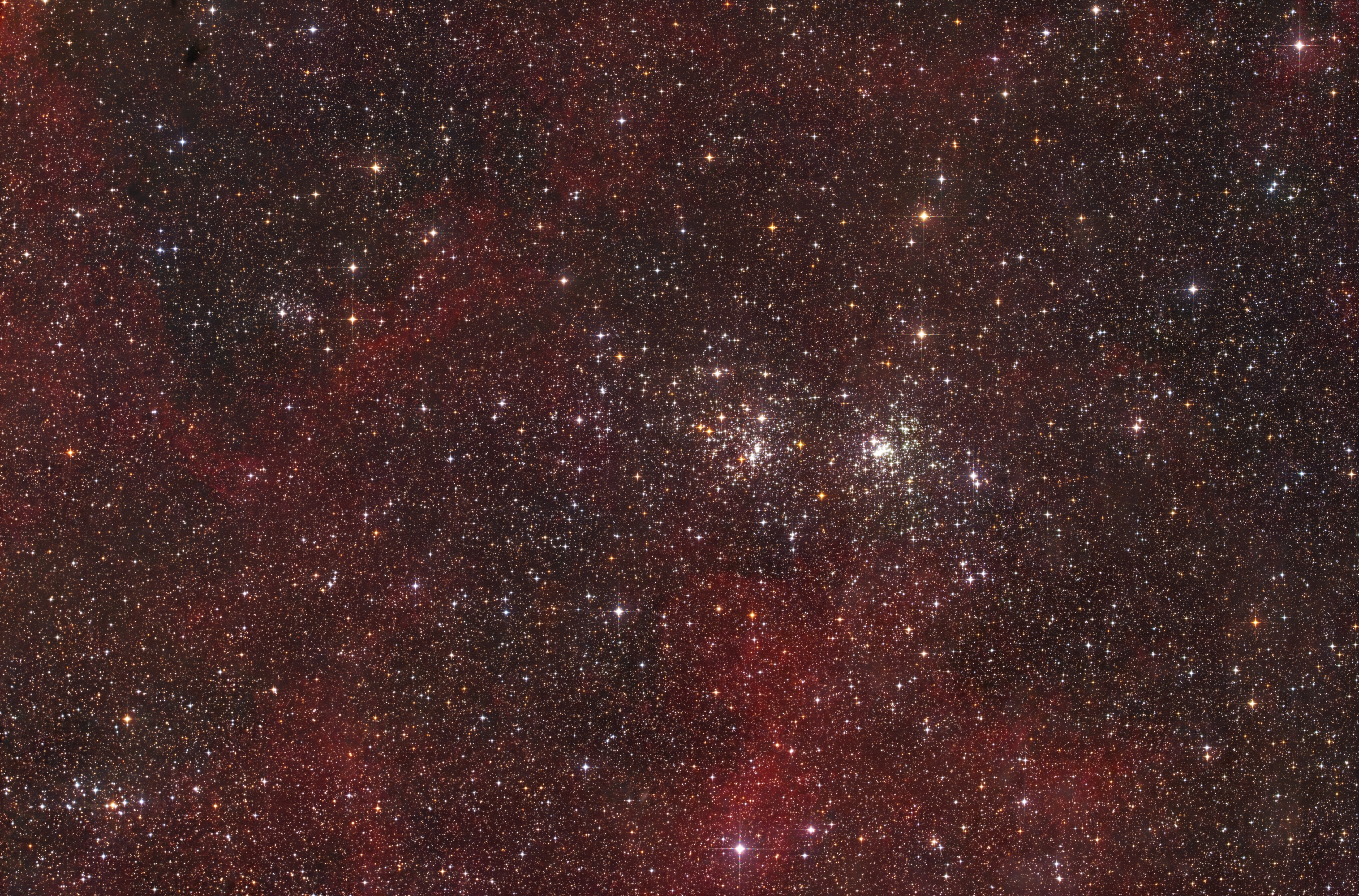

Bonjour à tous !
Voilà ma version du double amas de Persée à la FRA300 + Poseidon-C. Il y a une nuit de 4h12 au filtre IR/UV cut (poses de 60") et une autre de 5h35 au filtre Ha/OIII (poses de 300") pour 9h47 ttc ce qui est absolument remarquable en octobre 2024 par chez moi..
Les aigrettes sont dues à un masque imprimé 3D, je trouve que ça donne un petit plus aux amas d'étoiles. Le reste c'est NINA/Pix/Affinity Photo 2.
Bon ap !
Version RVB/H, montée d'histo avec GHS

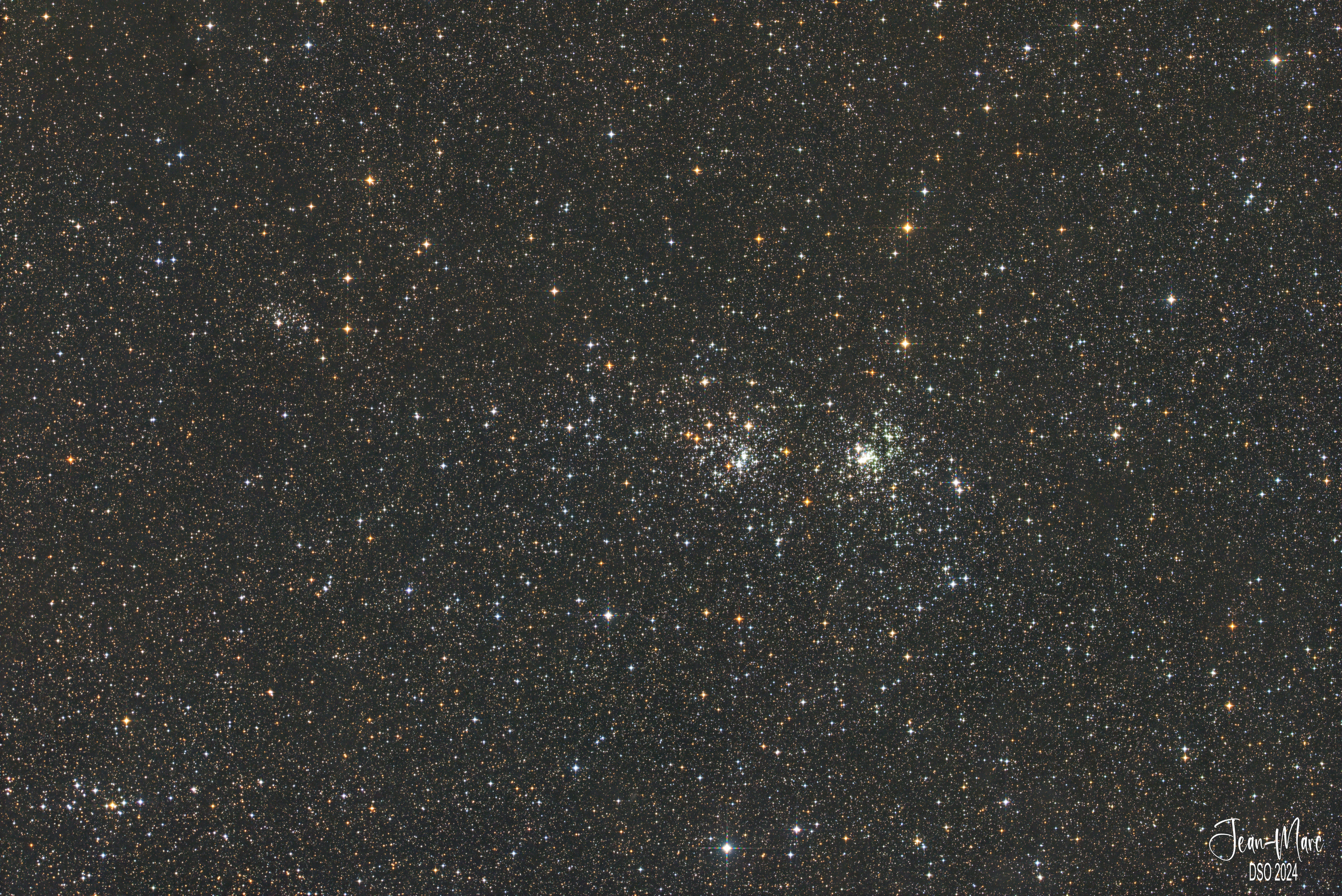

La version nature au filtre IR/UV Cut.

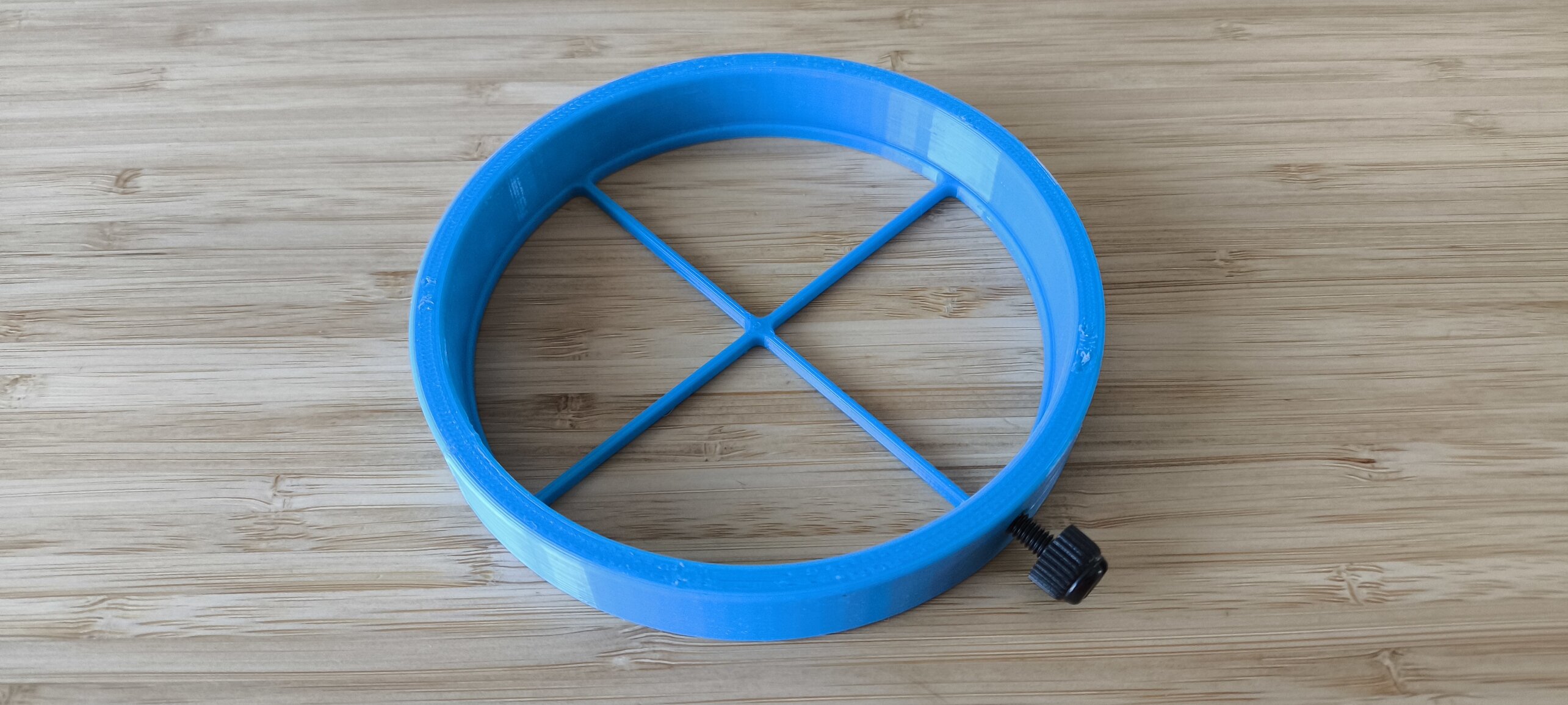

Il ressemble à quoi ce masque à (vin)aigrettes ?
Le voilà ! les branches font 1.5 mm de large pour 3 mm de haut en pur PLA, moins c'est trop fragile.
Flûte, j'ai pas pensé à la vis de serrage 😕. J'avais fait ça aussi pour ma 76EDPH mais ça ne tenait pas bien !
il y a 50 minutes, shibon a dit :
Et en plastique pour ne pas poinçonner la petite lunette !
