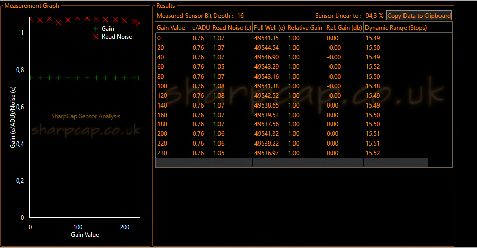

La Minicam8 a aussi un mode linearity  HDR, l'analyse du capteur donne ceci dans ce mode:

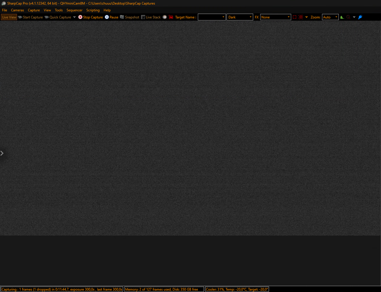

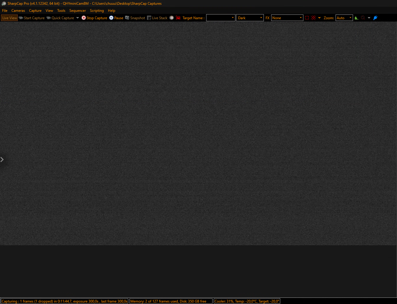

Un dark de 300s gain 78 (gain unitaire) à -20°

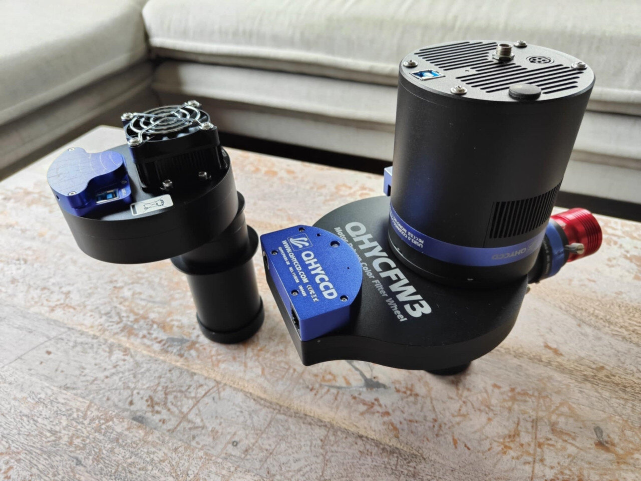

L'atout majeur de cette caméra c'est vraiment sa compacité, on peut le voir ici comparé a ma QHY533M avec sa RAF 7 filtres en 1.25":

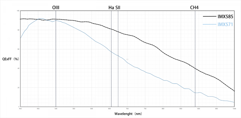

On rappelle quand même que l'IMX585 donne le même champ en largeur qu'un IMX 533 (ce dernier étant carré il offre plus de champ en hauteur) et que c'est un joli tour de force d'avoir casé une caméra refroidie et une RAF 8 filtres dans un si petit ensemble!

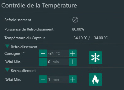

A noter que les capacités de refroidissement sont assez dingues, bien meilleures qu'annoncées, dans mon bureau à 20° les -10° sont atteints avec 20 à 25% de la P de refroidissement et on descend très facilement en dessous de  -30° avec moins de 80% de la puissance.
De quoi être tranquille toute l'année avec un delta incroyable de 54° !

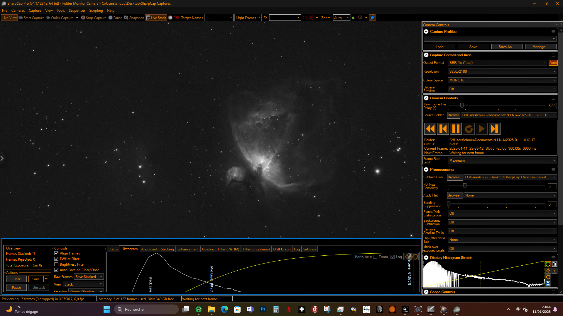

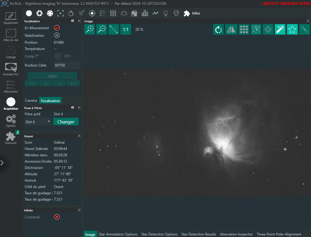

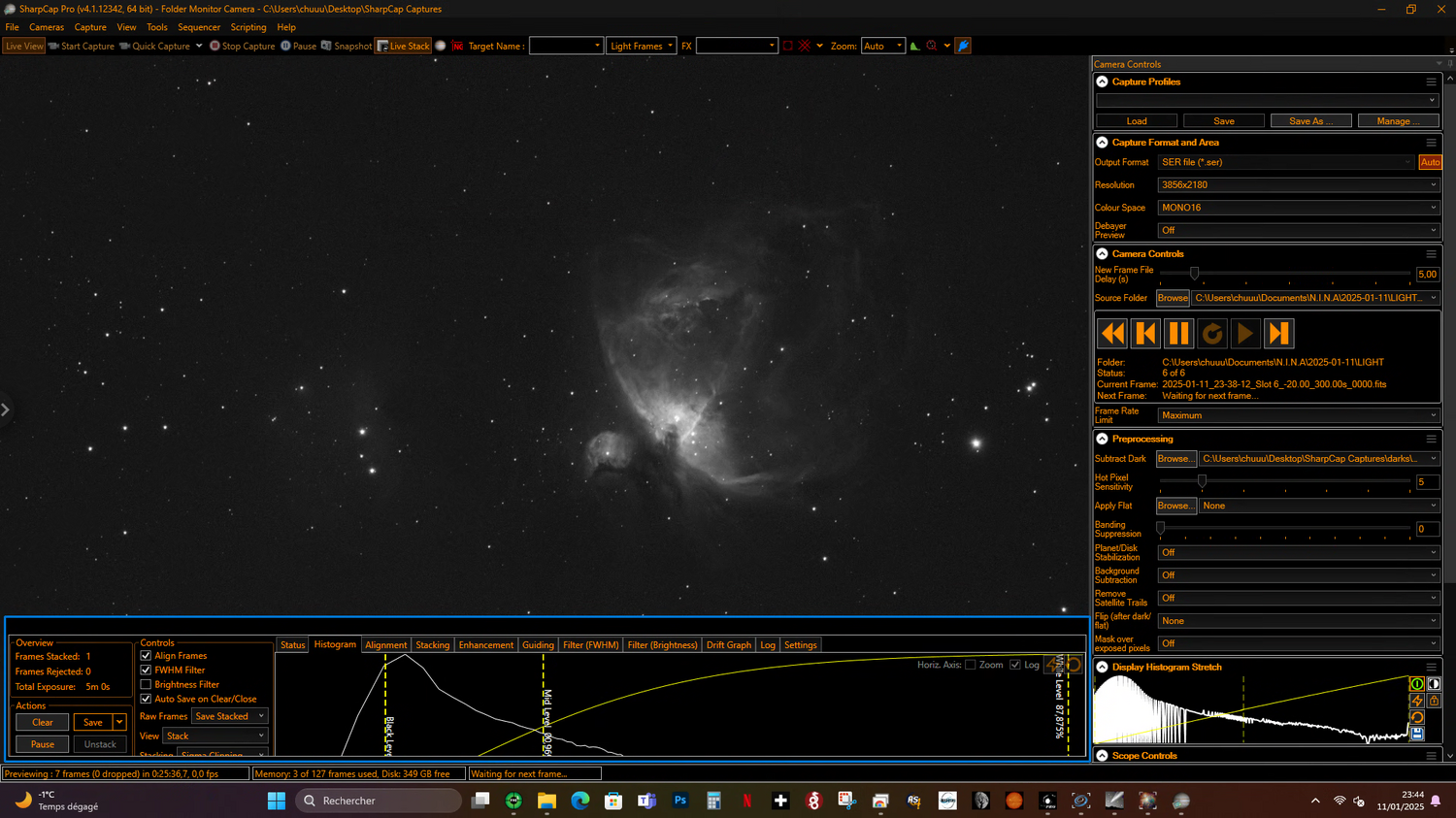

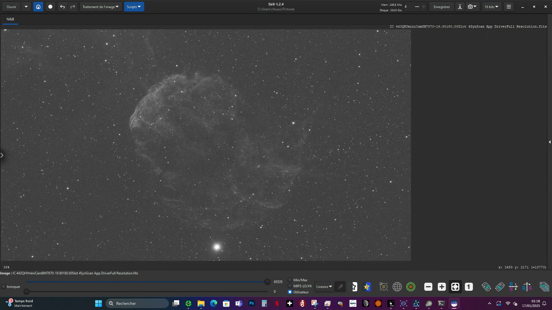

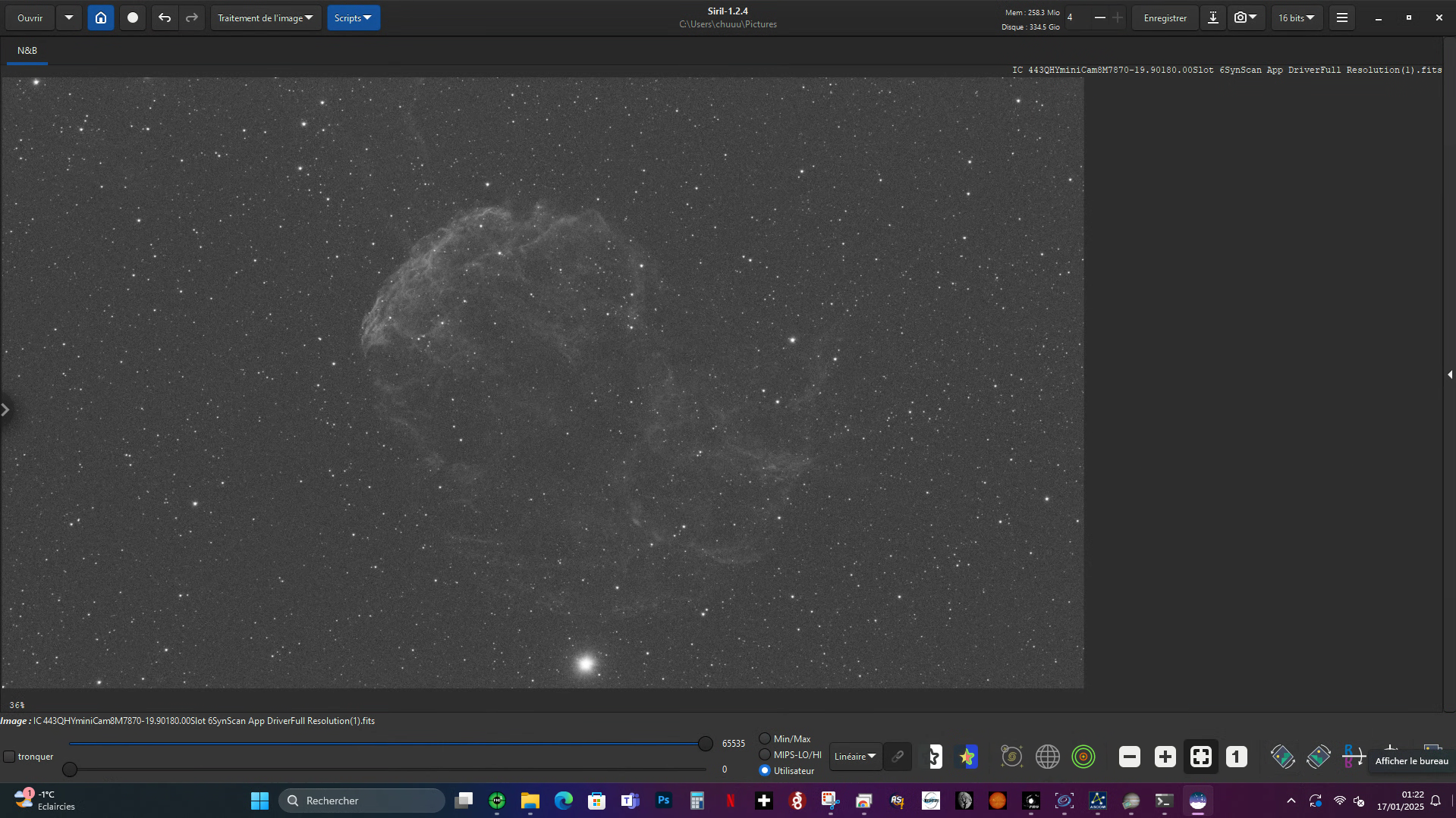

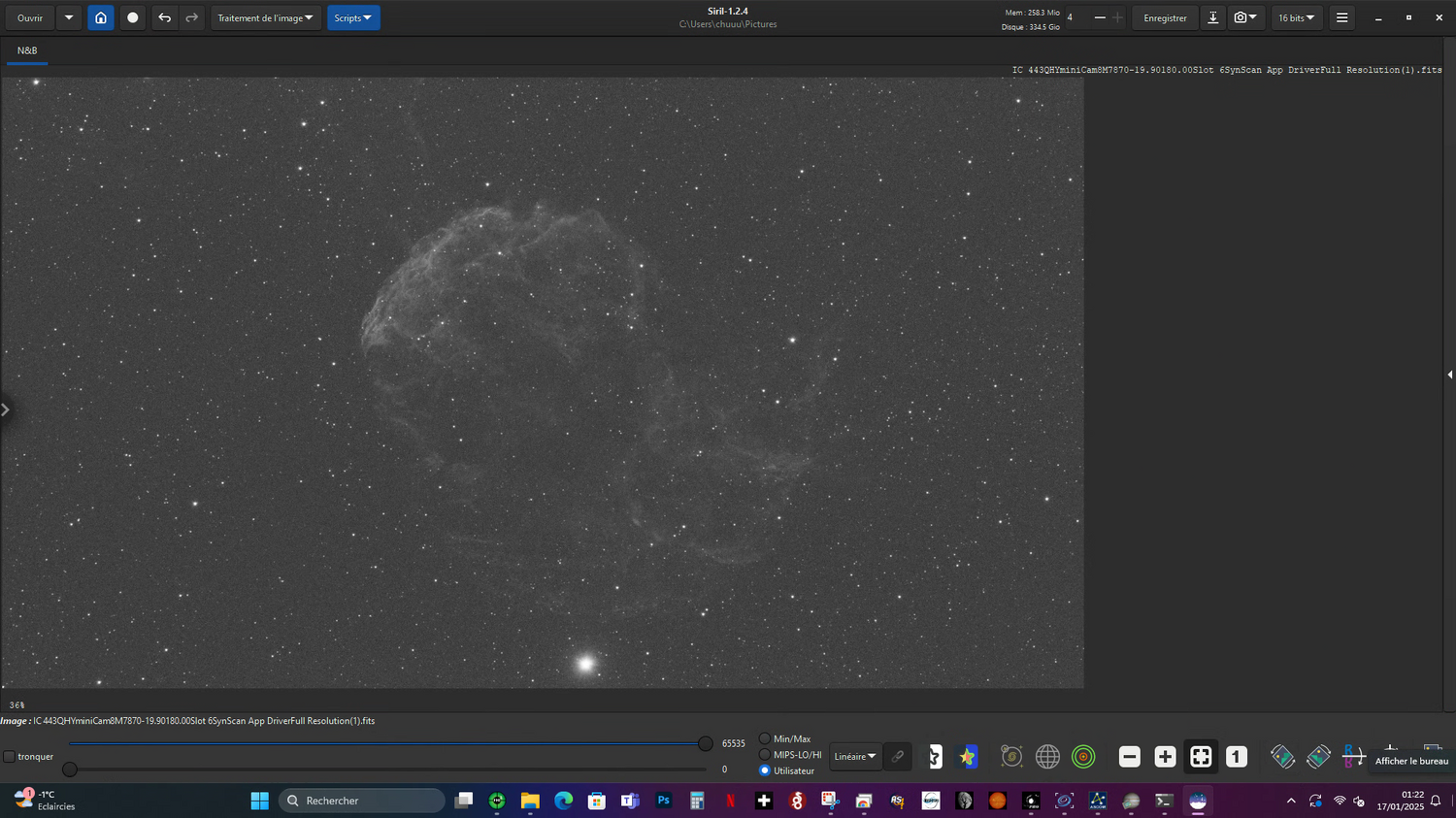

Première lumière, après avoir longtemps attendu sous les nuages, 30s en Ha au gain unitaire, pas de dof et pas de guidage (Lunette 72/338 sur SA Gti) ça ne manque pas de signal.

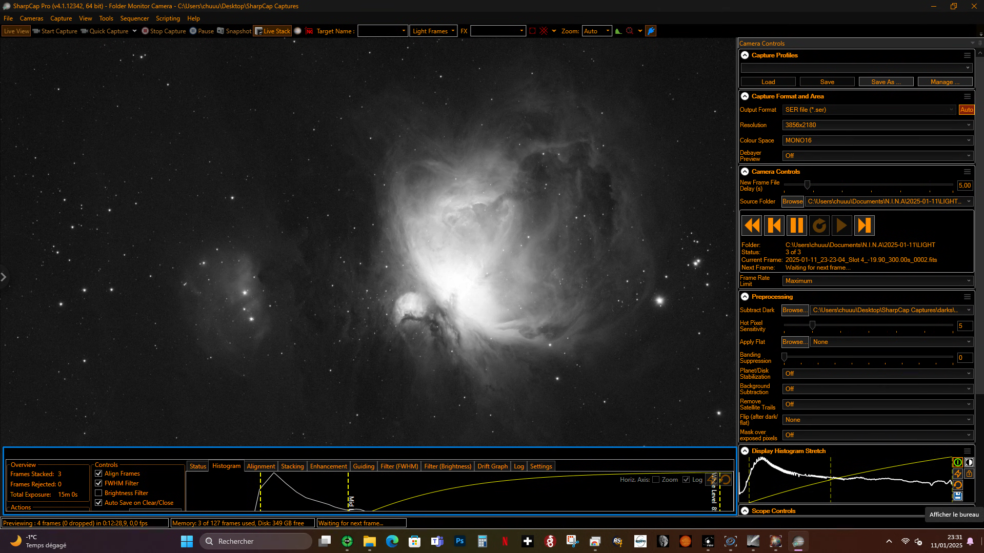

3x300s sous la Lune, gain unitaire, mode linearity HDR, en livestack, pas de flats mais darks
Pareil en Sll, une seule pose de 300s

Quel est l'utilité de cette méthode de capture , je ne connais pas à priori
Il y a 8 heures, dob250 a dit :
de conserver le bruit de lecture a 1e quel que soit le gain, un full Well a 46Ke quel que soit le gain (54Ke en mode standard a gain 0 mais ça baisse vite au fur et a mesure qu'on monte le gain), une dynamique de 15.5 stop quel que soit le gain avec un rapport 46300:1 et 93db, l'IMX 585 gère le HDR en natif, QHY ne fait qu'exploiter cette caractéristique à la lecture du capteur, avec un algorithme spécifique qu'ils ont développé  pour rendre ça interessant en astro. A ma connaissance il n'y a pas d'équivalent chez les concurrents.
Concrètement, en pratique, ça permet de ne pas cramer le cœur de M42 avec des poses de 300s au gain unitaire, un exemple issu de mes tests hier soir avec 35mn de cumul, 5X300s en Ha et 2X300s en Sll:

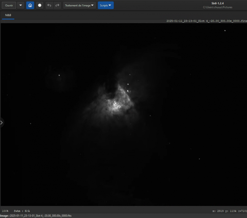

Une brute de 300s en Ha non étirée visualisée dans Siril:
rien n'est cramé, en jouant avec la montée d'histo hyperbolique généralisée on arrive a garder le coeur, ce qui avec des poses de 300s est assez impressionnant!

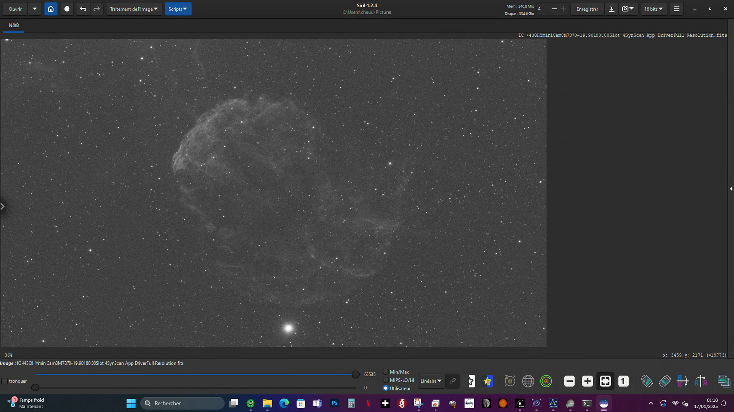

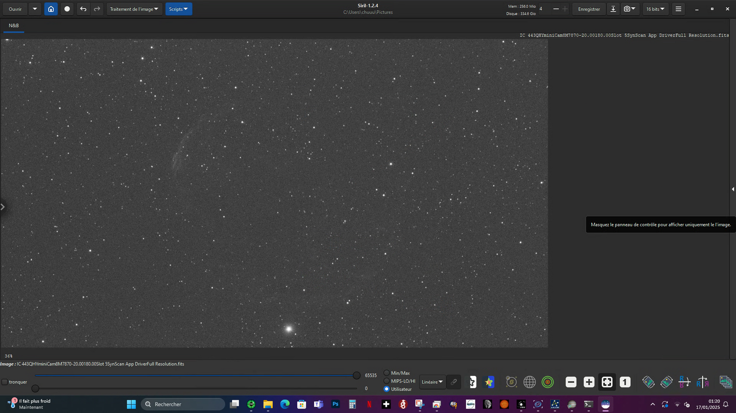

1x180s gain 78 mode standard en Ha
1x180s gain 78 mode standard en Olll
1x180s gain 78 mode standard en Sll
notez la propreté des brutes sans dark ni flat.

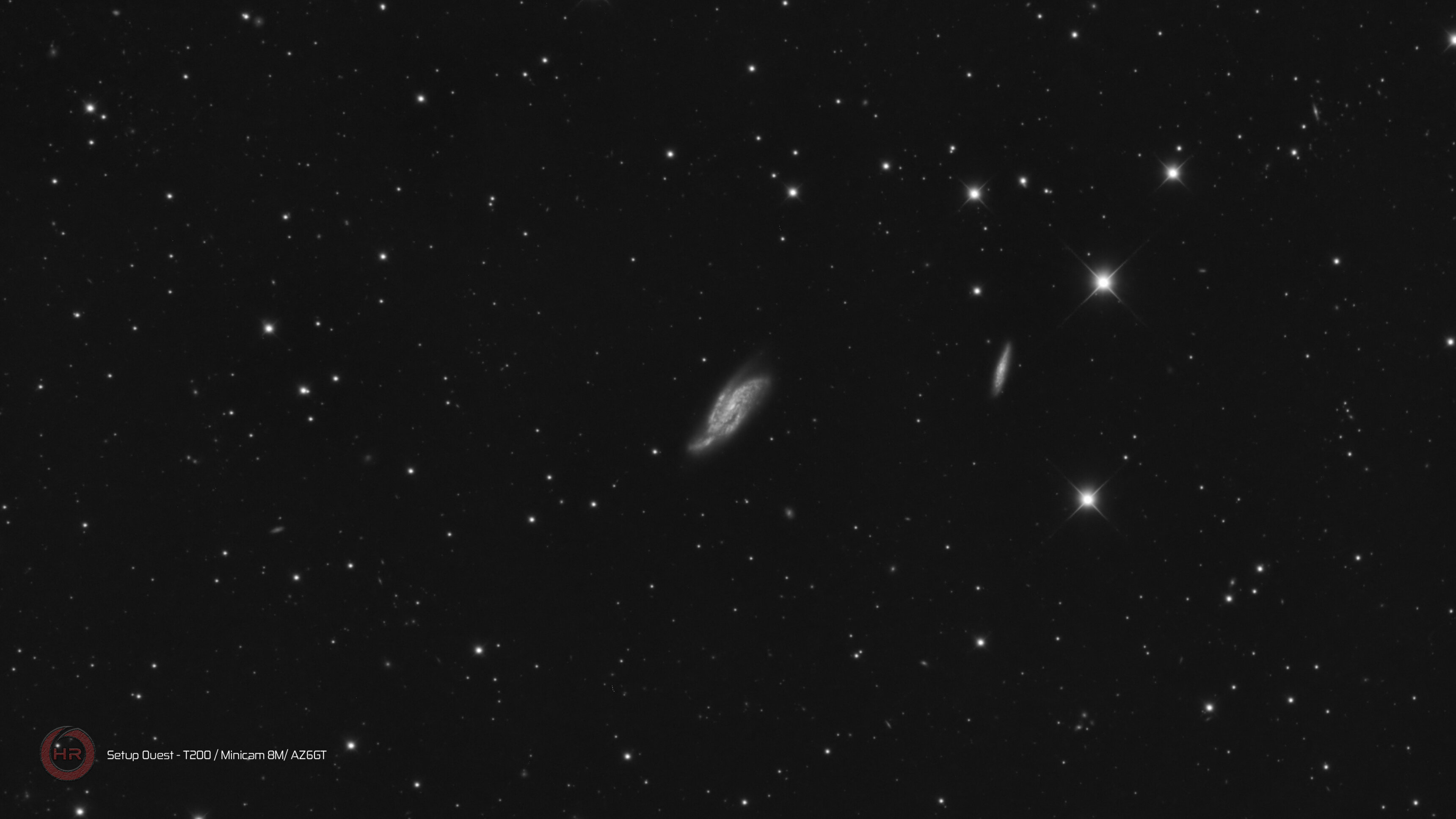

Après la lunette 72/338, j'ai commencé a faire quelques essais sur un N200/600, et ça marche vraiment pas mal!!!
Quelques exemples en mode rapide, sans darks ni flats, en luminance, avec un 200/800 réduit à 600mm (correcteur/réducteur Starizona Nexus) 20mn de cumul a chaque fois et seeing assez moyen (HFR a + de 4) Sauf sur IC342 ou la HFR était à 1.80 :

Arp 18 (Uma) - 20x60s - L - gain 80/offset 30 - Mode full resolution - T200/600 - Minicam8M - AZ6 GT - PHD - Siril/PS sans darks ni flats
crop

Elle est vraiment très sensible cette caméra!

En effet ça a l'air pas mal du tout !!
