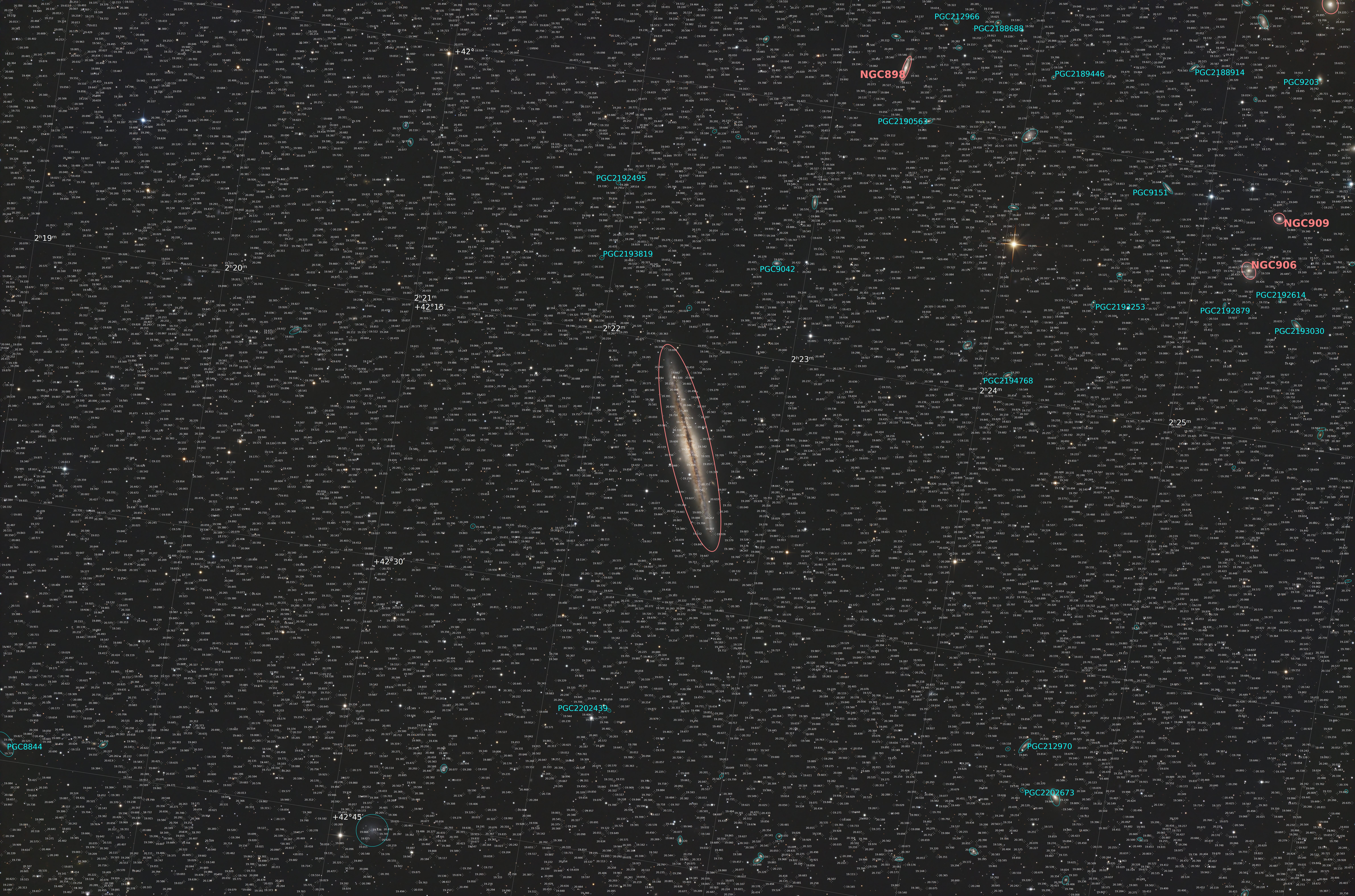

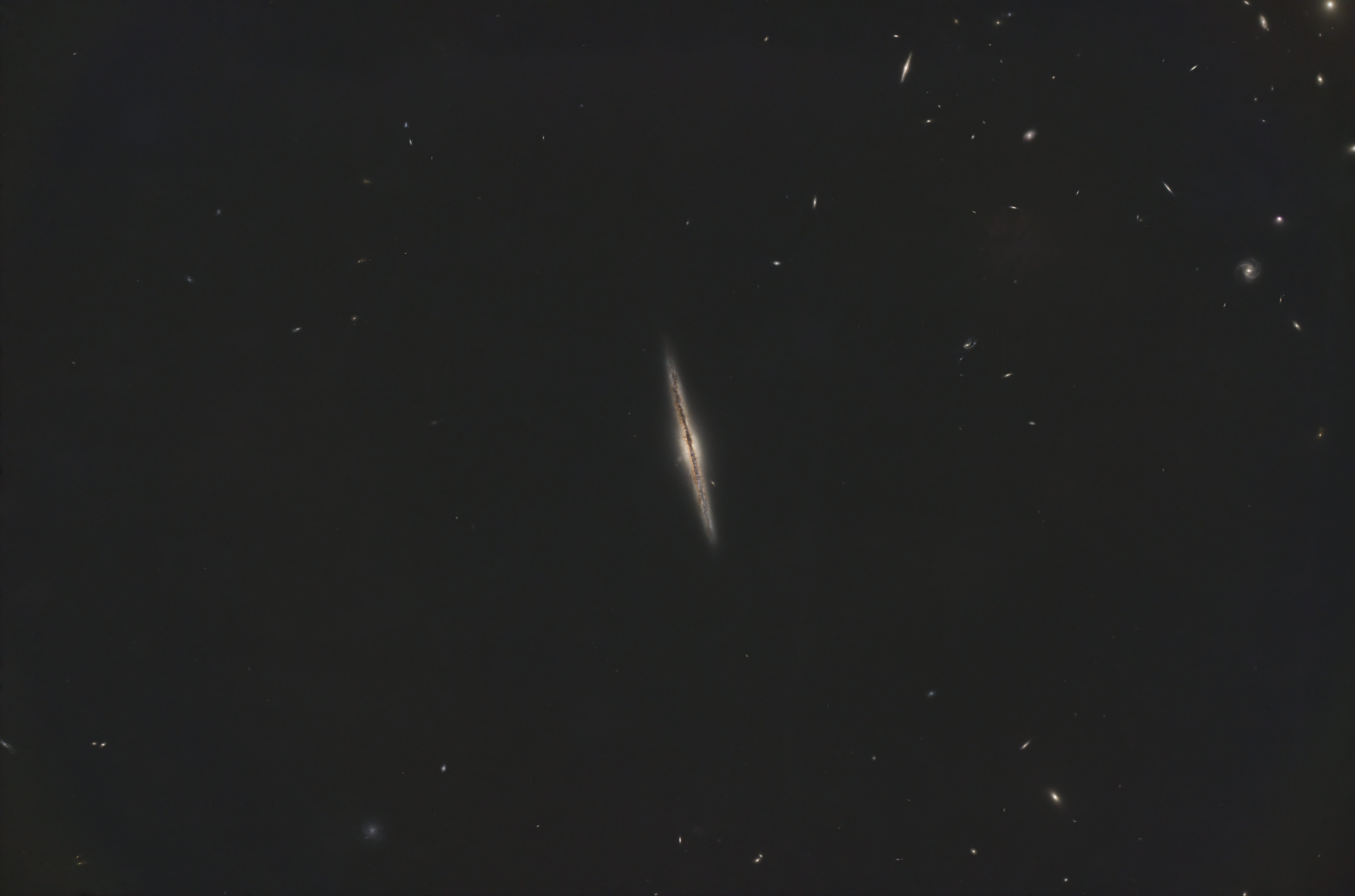

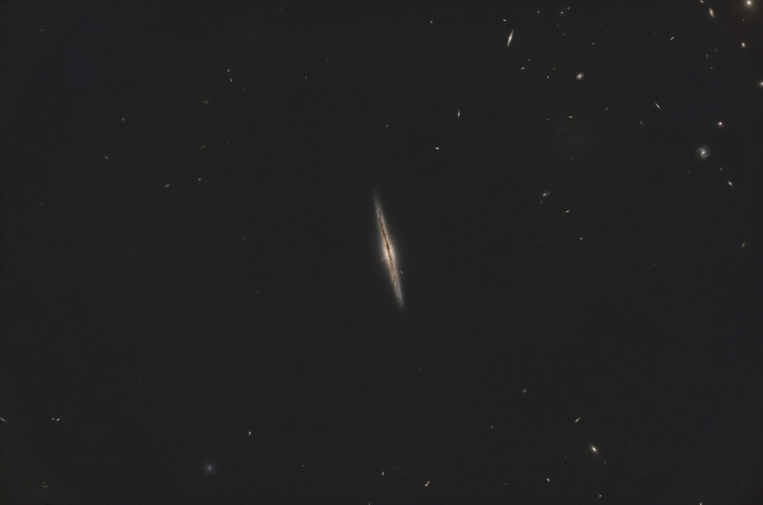

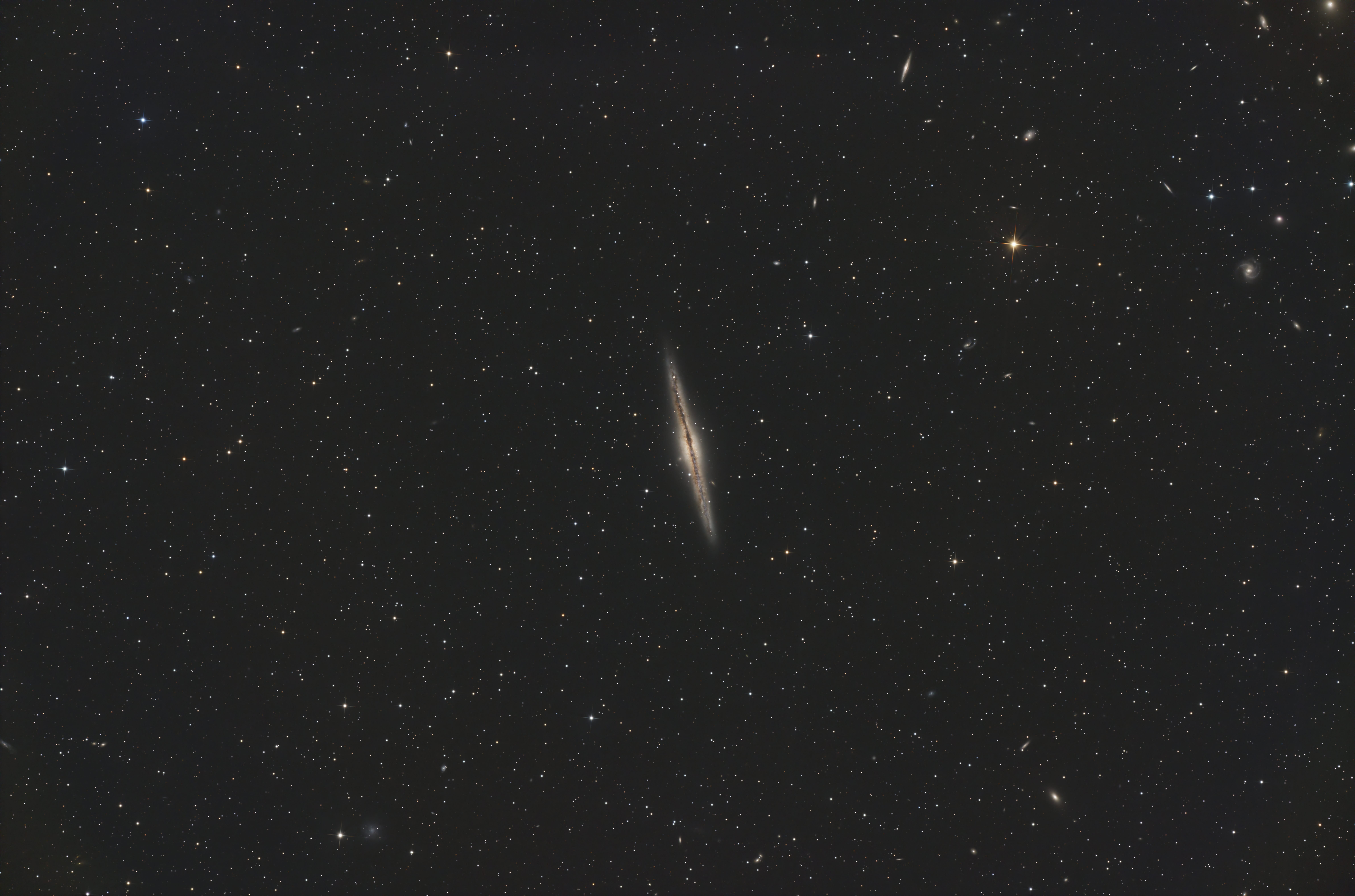

je m'ennuyais hier soir en début de soirée, alors j'ai voulu faire un petit Benchmark T350 vs C14Edge même si le seeing était pas au top, donc léger handicap pour le T350.
Résultat de 24 poses de 240 Sec (oui, j'ai fait du rapide)...:m1:
Le cadrage est pas top, je l'admet...
Sur la version annotée on est aux environ de Mag 20.5
il y a beaucoup de monde sur la starless

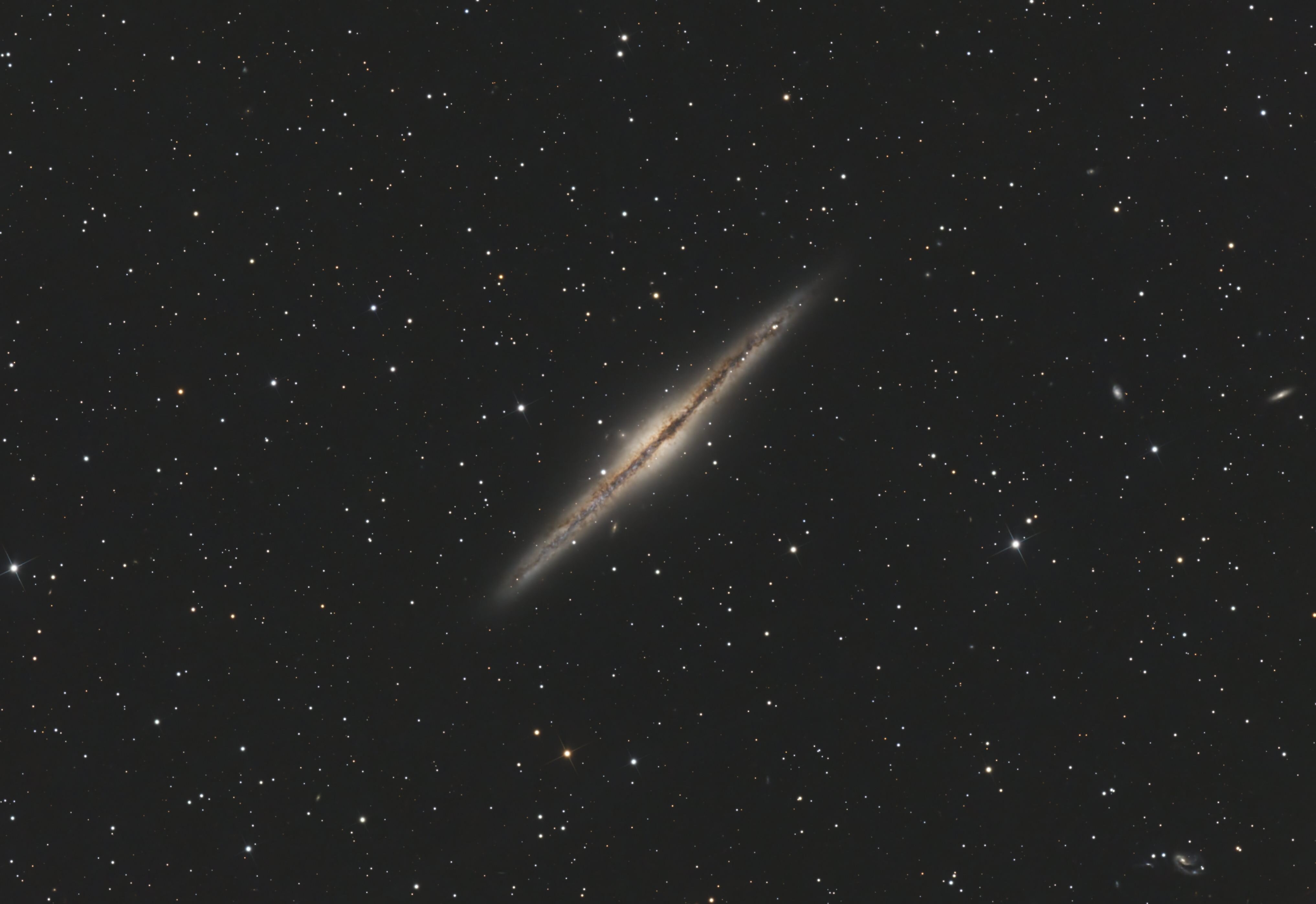

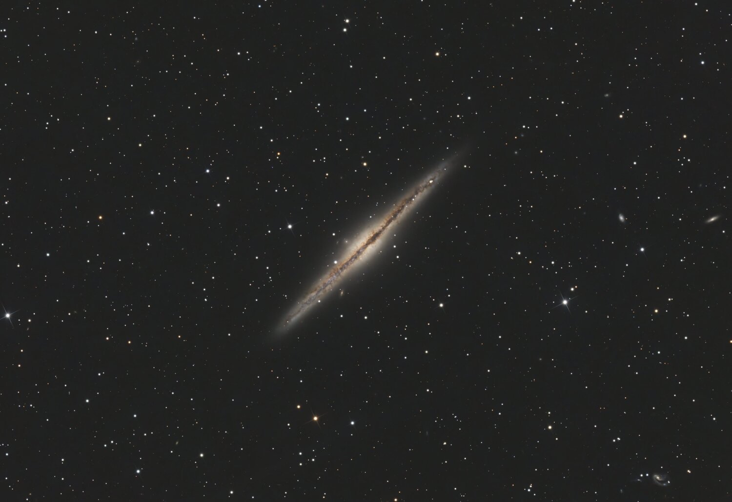

Nous voici au Benchmark T350 F4.6 sur EQ8Rh Vs C14EdgeHD F11 sur Titan. première le T350, ensuite  le C14Edge.
NGC891T350crop.thumb.jpg.1d5aa982615c71d1e79196d7f4d5bde5.jpgNGC891.thumb.jpg.332355a2fe87b6c2f99a8c336c2b394e.jpg
c'est relativement kif kif mais en moins cher pour le T350.

Les 2 en effet sont bien, préférence au T350 néanmoins !

Le FDC au C14 était toujours cracra, car j'étais obligé de tirer sur l'histo comme un malade. Avec ce tube, j'ai tellement de signal que je le laisse à 0.12, et c'est du velours.

On voit bien la ligne de chocolat entre les 2 biscuits de ton BN !! J'aime bien ces BN .
Le 350 donne effectivement une image plus propre, plus de champs, niveau details, on est pas loin, je dirais un poil plus sur le C14, du a la focale delirante et echantillonage correspondant. Mais a ce niveau la de detail on est plus limité par l'atmosphere que par le telescope ! Donc ca dependra de la turbulance du moment.

Oui, mais avec le C14 à 4M, je suréchantillonait grave, alors qu'à 1M60, je suis nickel dans le critère de Nyquist/Shannon (grosse motivation derriere ce achat d'ailleurs).
Mais oui, on fait avec ce que la turbu nous permet de faire.
