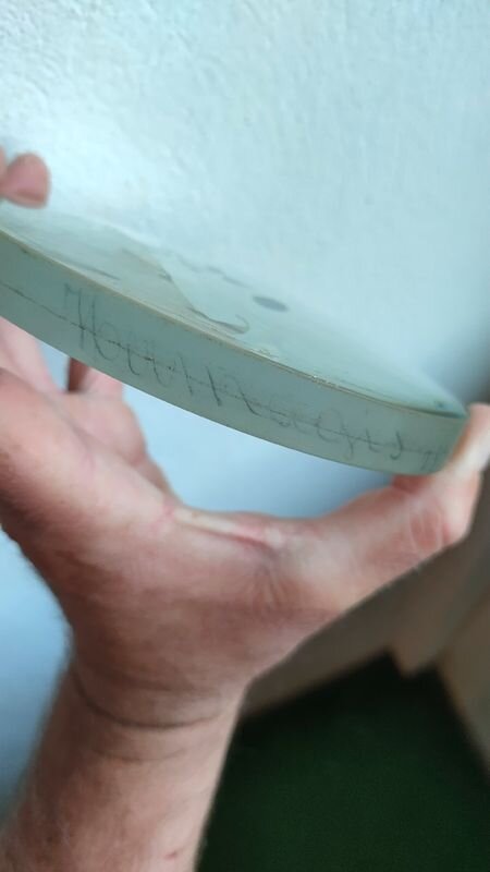

Les filetages sont en tout cas très doux et la cellule se dévisse sans difficultés. Re-surprise, il y a des inscriptions sur la tranche du doublet !

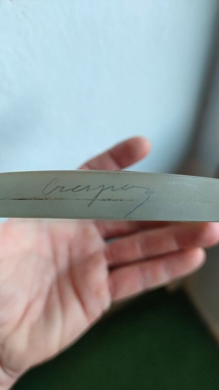

Hermagis et Crespon... Alors Hermagis est un opticien français assez connu dans le domaine de la photographie, au milieu du XIXeS : c'est Hyacinthe qui crée la société en 1845. Il montait alors ses objectifs sur des appareils sous-traités à d'autres fabricants ; après son décès en 1868, c'est son gendre, Jules Fleury, qui reprend l'affaire et associe son nom à celui de son beau-père. A la fin de la 1ère Guerre Mondiale, ce sont plus de 50 000 objectifs (!) qui auront été fabriqués dans leur atelier. Hermagis sera d'ailleurs racheté par Som Berthiot en 1934... ce qui me ramène à mon objectif de 105 qui se trouvait stocké dans un coffre en bois Som-Berthiot. Le monde est petit. Par contre, Crespon... Il y en a bien un (Antoine) qui était photographe dans le sud de la France à peu près à la même époque. Aurait-on le nom du fabricant et de son client sur les mêmes lentilles ?
A ces deux noms s'ajoutent deux chiffres que je ne comprends pas tout de suite : 253-56. Une référence de catalogue ? J'essaie d'écumer internet en quête d'informations mais rien. Généralement, les chiffres sur un objectif indique ses caractéristiques. Comme le fabricant a oeuvré mi-XIXe, je me dis qu'il les a peut-être indiquées avec les mesures de l'époque qui s'exprimaient en "lignes" et en "pieds". En me plongeant dans le catalogue de Buron de 1844, 56 lignes donneraient 126mm (donc le diamètre) et 2,53 pieds (plutôt que 253) donneraient environ 975mm de focale. C'est cohérent. On aurait donc bien affaire à un objectif VRAIMENT ancien mais surprenant : je n'ai pas connaissance d'un objectif du XIXe ouvert à f/7,7 ! Etonnant aussi que, à cette époque, on ait envisagé des doublets collés d'aussi grand diamètre (on considère généralement que le maximum pour le collage se situe autour de 80mm).

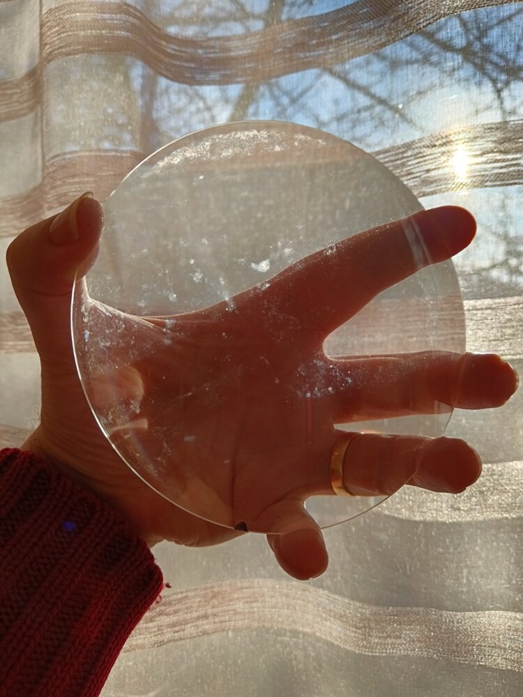

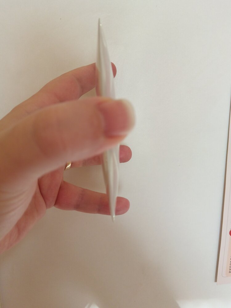

En se brûlant un peu les doigts, on peut enfin séparer les lentilles. Mais... mais... vous avez remarqué la ligne le long de la tranche du bloc optique ? Vous pensiez que c'était là la séparation des lentilles ? Eh ben raté ! Le moins que l'on puisse dire, c'est que la lentille frontale est vraiment mince !
Et elle est surtout vraiment sale ! J'en profite pour indiquer avec un feutre indélébile la face supérieure de la lentille.
Je laisse encore 24h cette lentille dans l'acétone... mais rien ! les taches sont profondément incrustées. Je pense que je pourrais les avoir avec un autre produit, genre trichlo, mais je rechigne à utiliser quelque chose d'aussi toxique. Bon, toujours est-il que nous avons là un magnifique exemplaire d'un doublet de Clairaut : il est constitué d'une lentille plan concave en flint et d'une lentille bi-convexe en crown collée à la première. Il faut noter que les doublets de Clairaut sont antérieurs en conception à ceux de Fraunhofer.

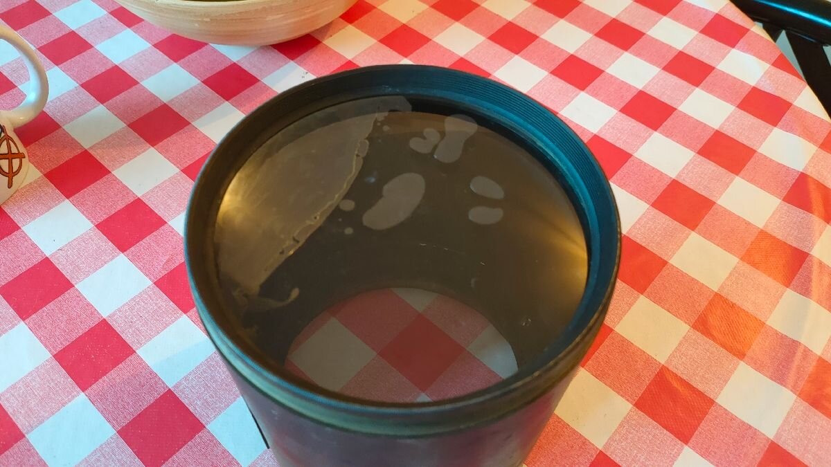

Il ne me reste qu'à tout nettoyer, puis à recommencer l'opération, cette fois-ci avec la lentille dans le bon sens... et ça se voit tout de suite. L'huile à immersion se répartit sur l'ensemble de la surface... nonobstant quelques bulles, que je ne parviens pas à éliminer. Autant ça ne présentait pas de difficultés pour ma Bardou de 80, autant avec 130mm de diamètre, c'est plus compliqué d'avoir un film homogène et sans bulle. Après plusieurs tentatives, je décide d'en rester là. De toute façon, la lentille frontale est déjà sale donc quelques mini bulles en plus.... ça diffusera forcément au niveau de l'image mais je pourrai toujours refaire la manip'. Je colle trois touches de papier cartonné sur la cellule pour éviter le contact direct du verre sur le laiton. Je scelle les lentilles en collant au vernis du papier à cigarettes sur la tranche de l'objectif et je réinsère le tout.

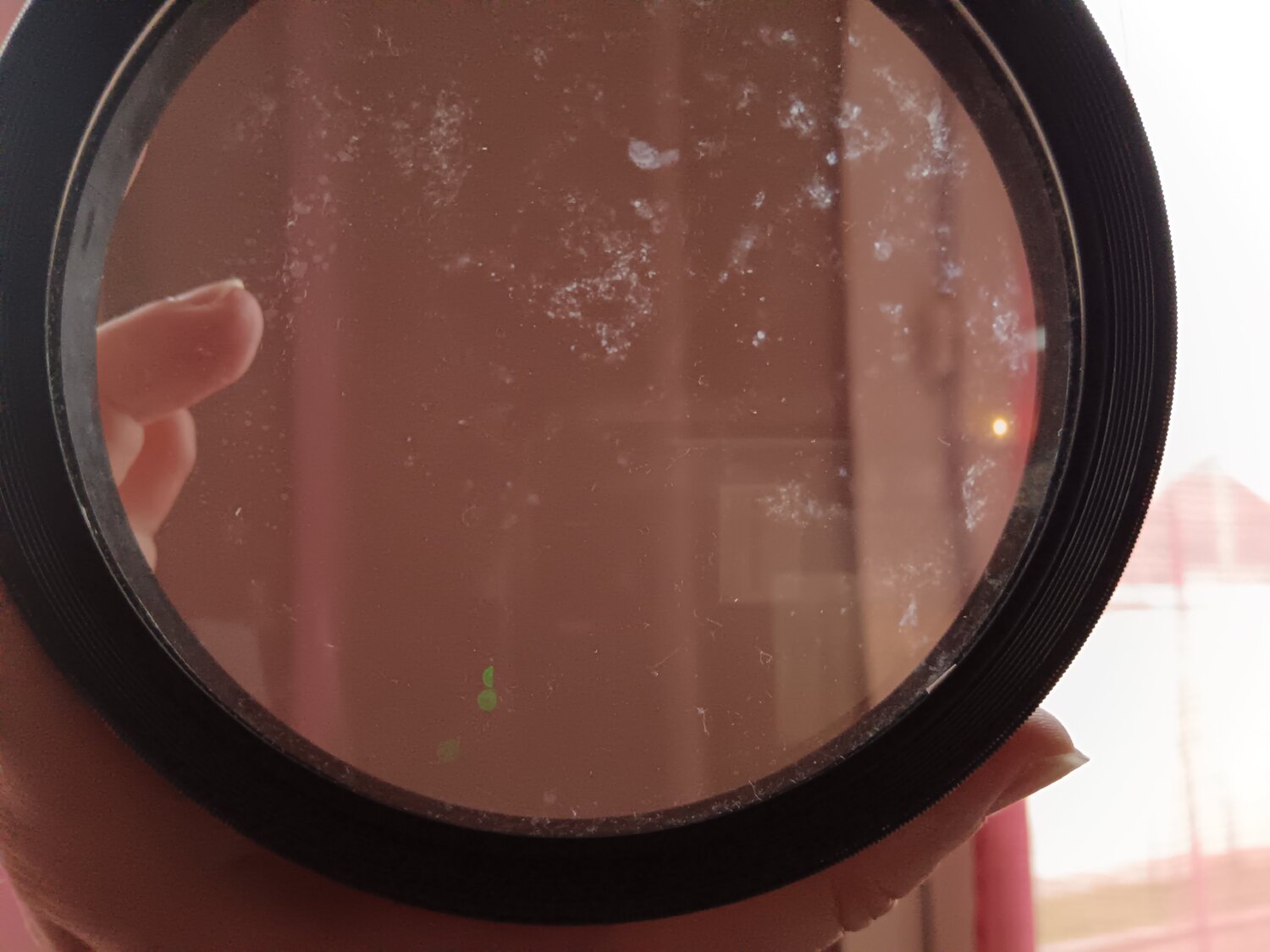

Voilà à quoi ressemble le produit final, on voit bien les taches restantes...

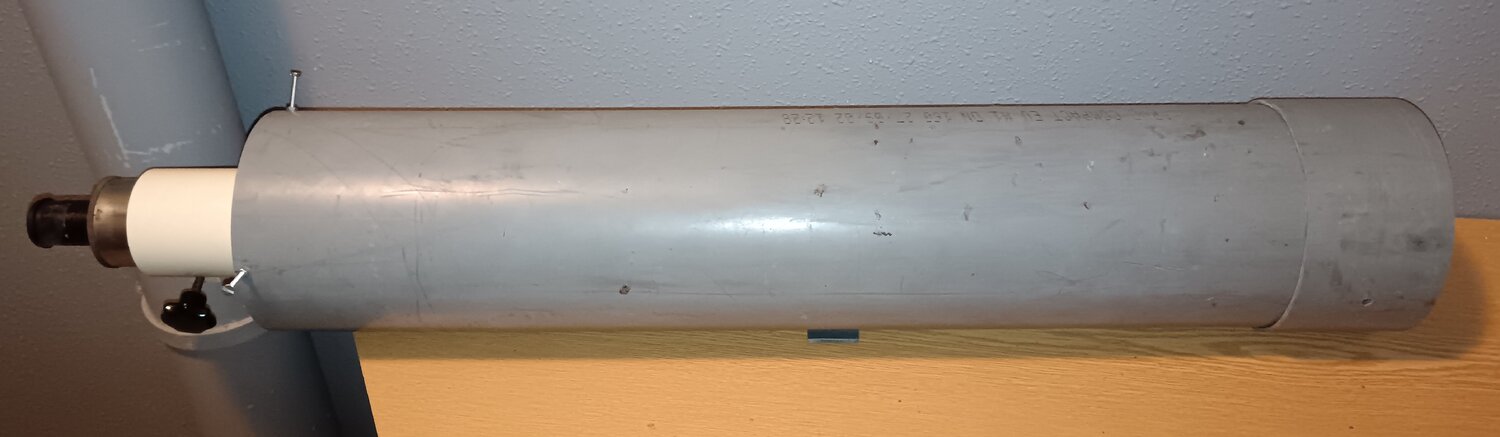

Et voici le tube de test provisoire (qui risque de durer puisque le temps s'est remis au régime nuages bas, grrrrrr) (oui je sais, le tube est sale... mais c'est le seul que j'avais sous la main à ce diamètre). Il faudra prévoir de mettre deux trous baffles, noircir l'intérieur du tube. A suivre !

Premier test cet après-midi, en terrestre sur des arbres lointains. Evidemment le contraste, en observation diurne, est décevant du fait de l'absence de baffle. Le calage approximatif de l'objectif et du porte-oculaire n'aident pas non plus...
Test avec un oculaire basique de 10mm (autour de 95-100x), il me semble que c'est mieux qu'avant. A confirmer sur le ciel et sur étoile artificielle.

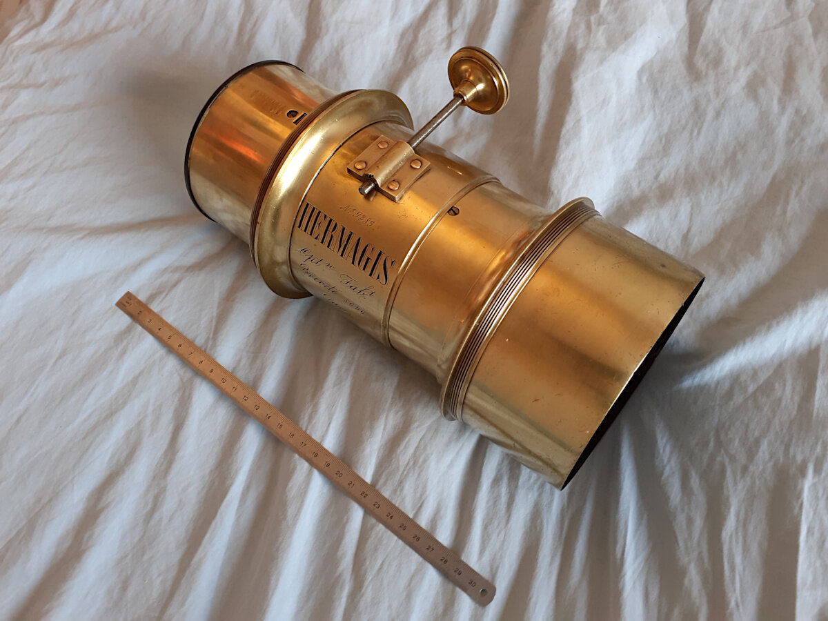

J'ai déjà publié cette image, mais voici mon petzval :
Trouvé sur la Baie au début des années 2000, payé peu cher, et dont les lentilles ont été gardées au chaud (j'avais au départ pensé me faire une lunette, moi aussi) tandis que le reste (pas mal terni avec le temps) restait stocké ailleurs. C'est peu après les covideries que je me suis décidé à le restaurer, une des tâches les plus ardues ayant été de détordre l'axe de mise au point que j'avais reçu comme ça.
Par chance, je n'avais rien perdu !
Le numéro de série indique qu'il date de 1862 ou 1863.

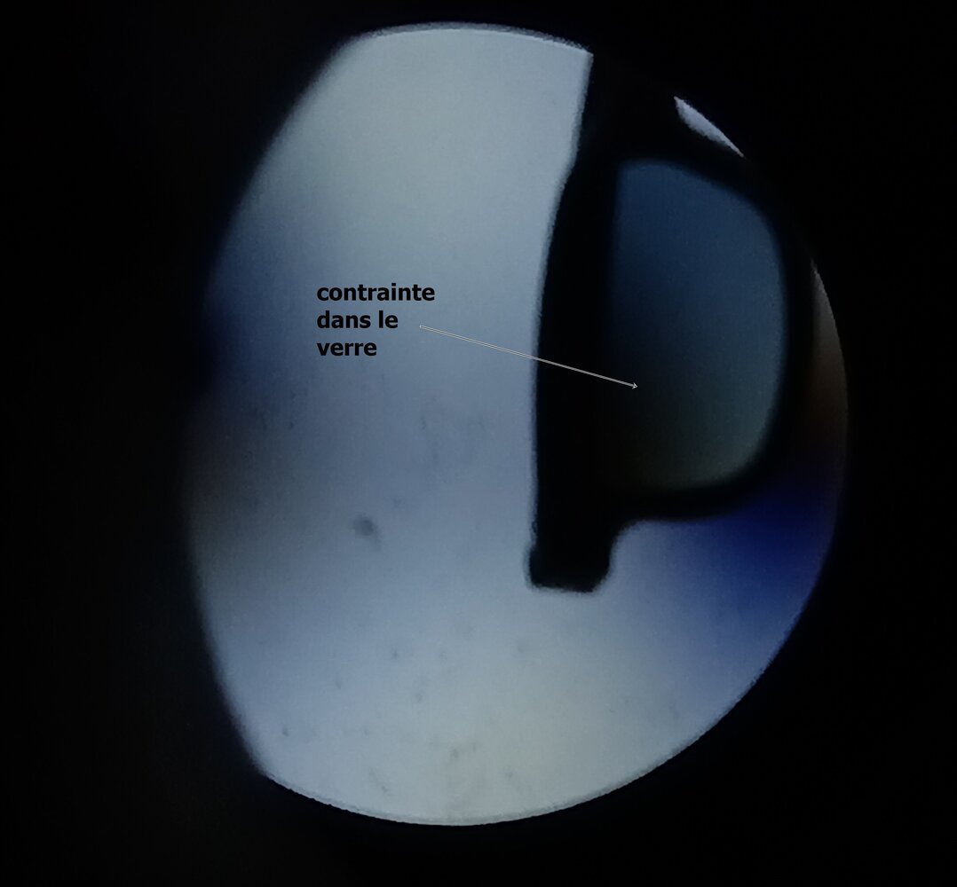

Une idée me traverse aujourd'hui la tête : les lentilles ne seraient-elles pas contraintes ? Je réalise une expérience avec l'écran de mon ordinateur et deux paires de lunettes 3D de cinéma. Il faudra que je vous montre quelques photos, mais la zone centrale ainsi qu'une des zones périphériques de l'objectif montrent des contraintes assez importantes. Et ma manip y est peut-être pour quelque chose : en essayant de mieux répartir le film d'huile, j'ai dû faire glisser les lentilles l'une par rapport à l'autre et, à la fin, on était presque en blocage.
Donc je pense re-décoller le doublet et remettre un film un peu plus généreux, sans essayer de contraindre sa diffusion. Comme je le disais, c'est quand même plus simple avec des lentilles de 80mm... To be continued...

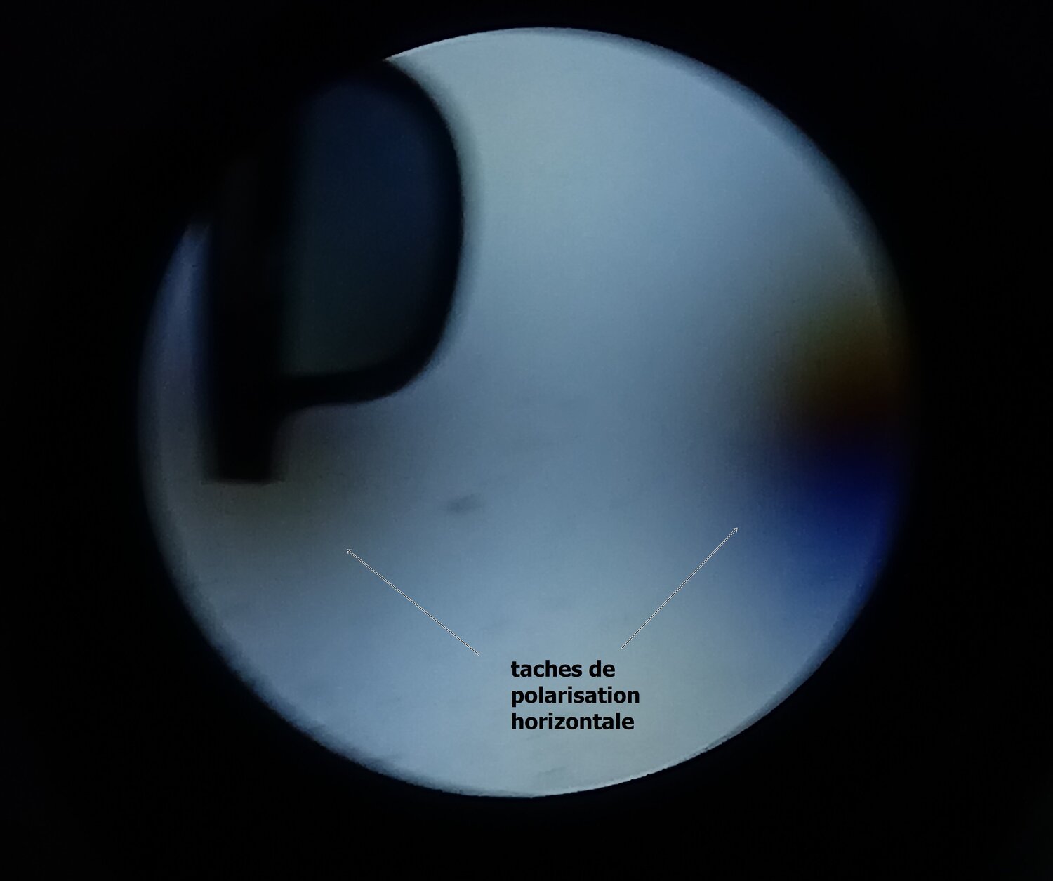

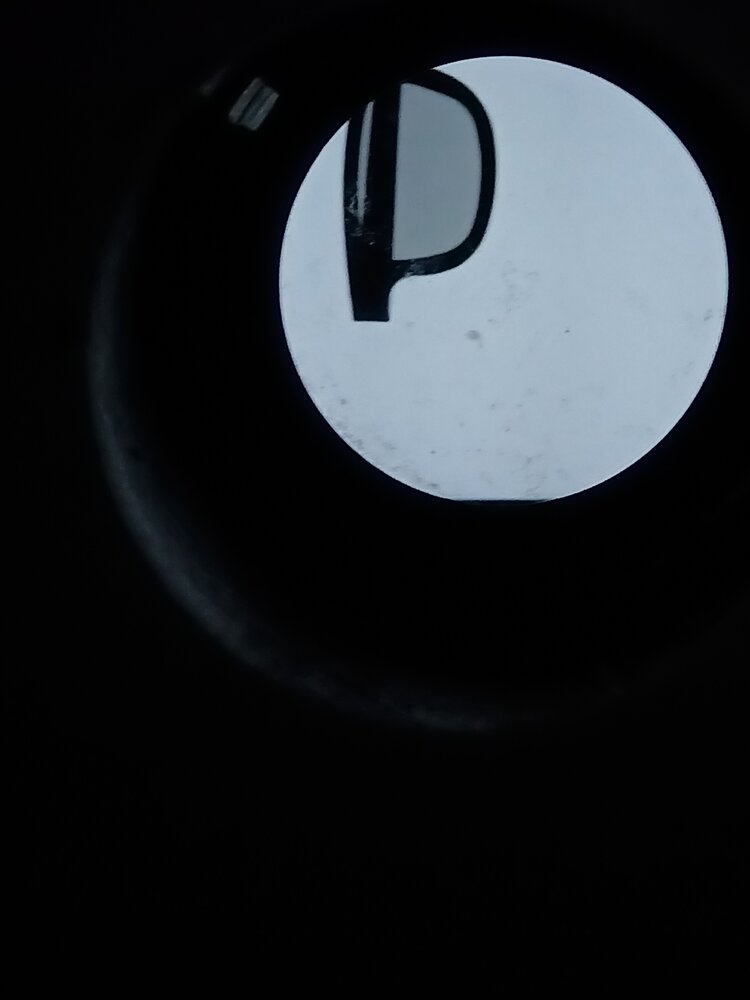

Bon, voici la manip https://fr.science-questions.org/experiences/168/Plastiques_entre_deux_polariseurs_croises/
On remplace ici le plastique par l'objectif à tester, et voilà : l'écran blanc n'est rien d'autre que l'écran d'un ordinateur, et vous reconnaissez la silhouette d'une paire de lunette 3D qui sert de premier polariseur. Vous remarquerez aussi les nombreuses taches de l'objectif dont je parlais plus haut.

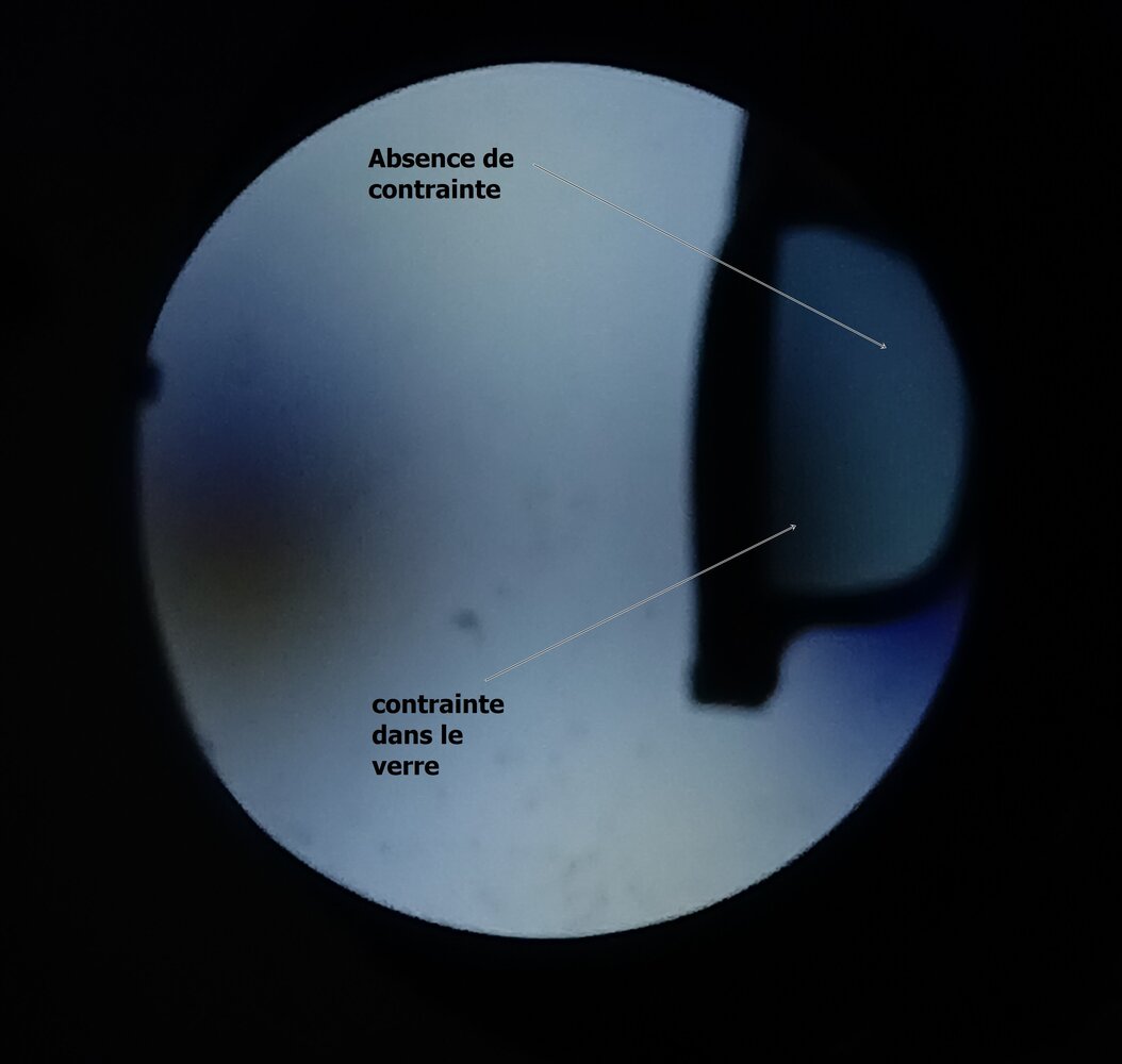

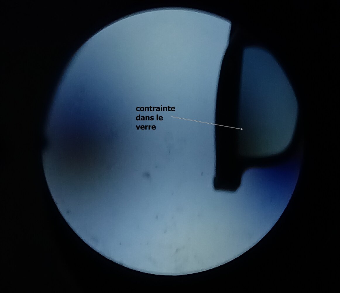

En posant au niveau du porte-oculaire un autre verre polarisé dans l'autre sens, on peut checker les contraintes dans le verre. Voilà ce que ça donne :
Il y a donc bien une contrainte, qui correspond grosso modo à la zone centrale. Il y en a une autre mais j'ai foiré les photos. Quant à savoir si elle résulte du dépôt du film d'huile ou d'une contrainte dans le verre : mystère... On va quand même refaire le film, ce n'est pas bien compliqué quand on l'a déjà réalisé une première fois.
Nouveau test sur la Lune ce soir : le ciel présente un voile d'altitude (merci les cirrus...), mais il me semble que le chromatisme est réduit par rapport à hier. Avec un filtre rouge, l'image devient encore plus propre. J'y retourne un peu plus tard dans la soirée pour confirmer ça avec un ciel plus sombre. Je ne m'attends pas à des miracles, car avec les taches que je ne peux faire disparaitre, il y aura de la diffusion, c'est certain. Mais au moins, on bénéficiera d'un objectif exploitable.
EDIT : le ciel s'est dégagé, le pari est gagné. Le chromatisme est contenu et les détails sont au rendez-vous. L'aberration repérée hier était donc bien causée  par une contrainte de l'objectif, avec des lentilles trop fortement collées par le centre. Voilà qui confirme aussi les difficultés de collage d'un objectif de gros diamètre, outre les problèmes de bulle et d'élasticité du barillet.
