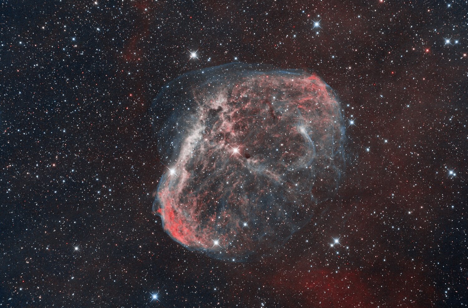

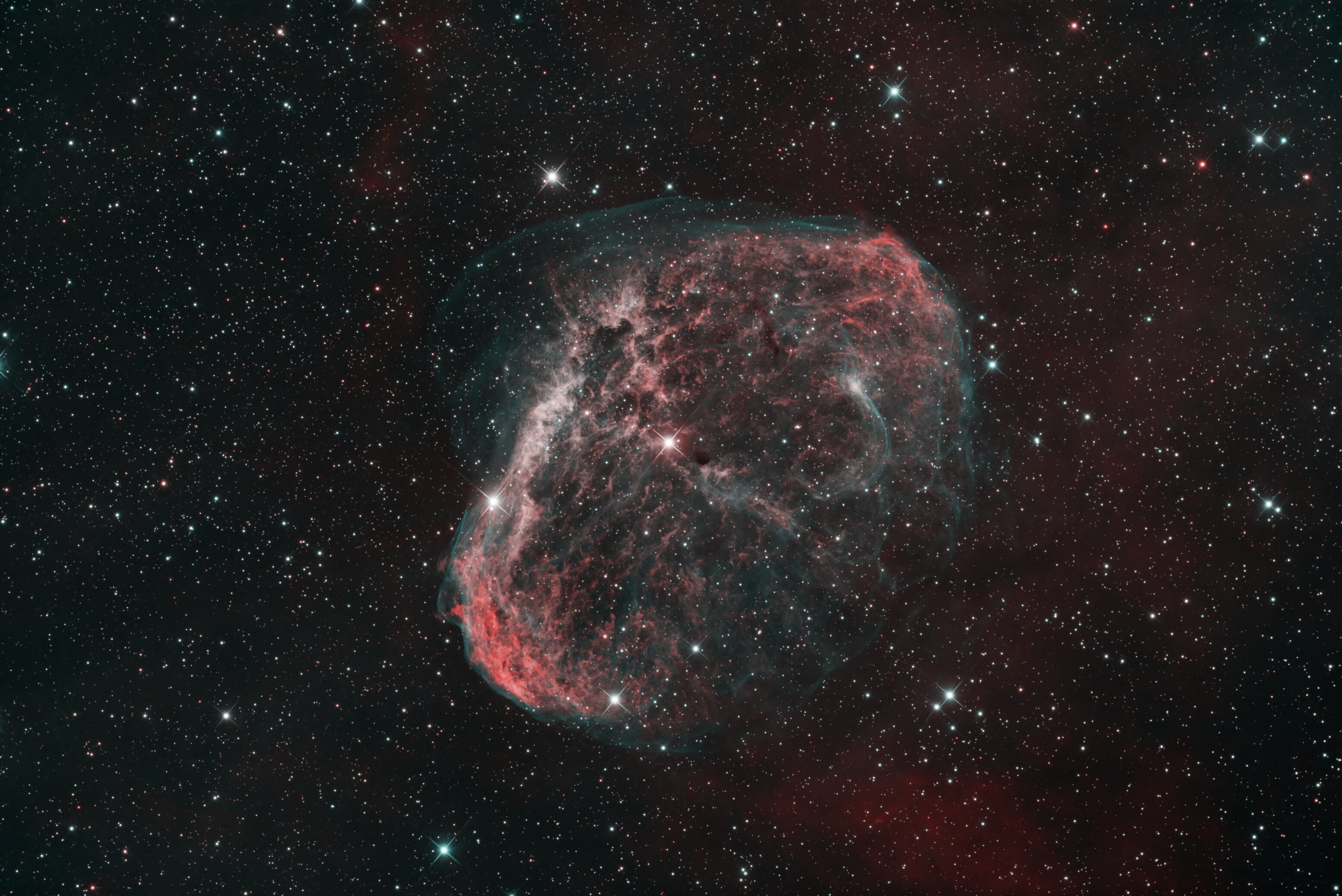

On progresse bien ces jours ci, cette fois-ci c'est moi qui l'ai traitée je suis bien content
Graxpert/siril et rien d'autre : mes étoiles sont rondes parce que ça a été pris rond 🙂
(sauf encore un peu à gauche, j'ai encore du taf)
toujours à 2m de focale
30x300s Ha
15x300s O3

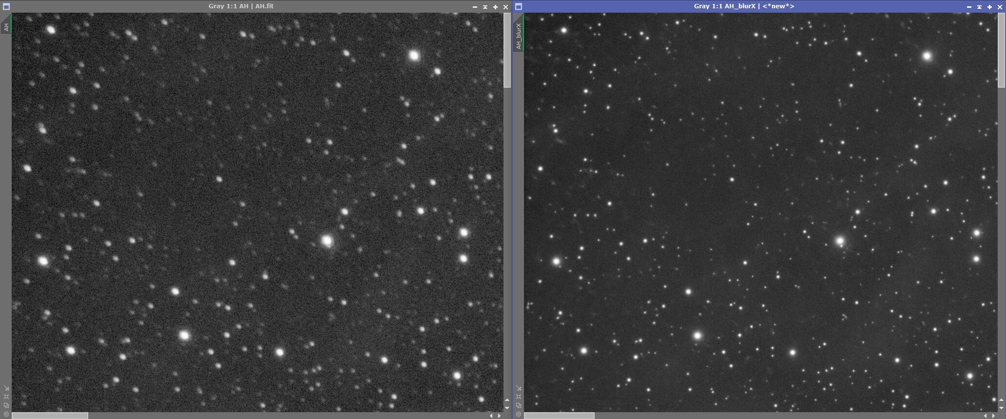

correction avec blurX dans le coin haut gauche : avant / aprés
assemblage rapide en 10 min:
je te met les Ha et O3 corrigé par blurX et noiseX pour que tu la finalises sur de bonne base, elle le mérite.

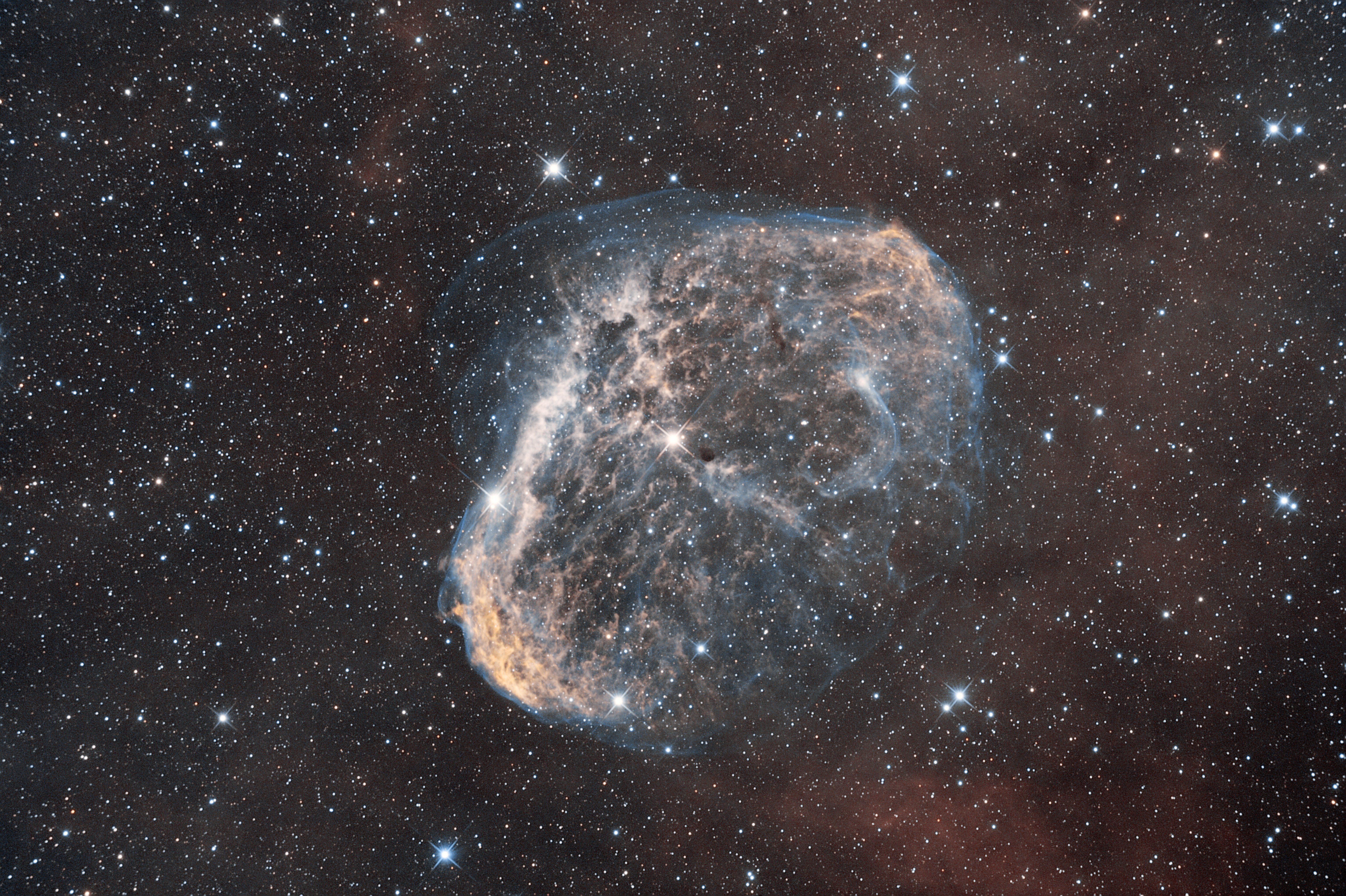

Et au passage, voici une version un peu bidouillée avec PixelMath sur Siril pour avoir du jaune
Entre temps j'ai pu ajouter quelques poses, au total retenu j'ai :
HA 38x300s = 3h10
O3 30x300s = 2h30
Siril / graXpert avec un peu de denoise dedans
Je suis vraiment très content de celle ci :
... tellement content que ce sera ma première publication sur Astrobin
https://astrob.in/8o8o2e/0/

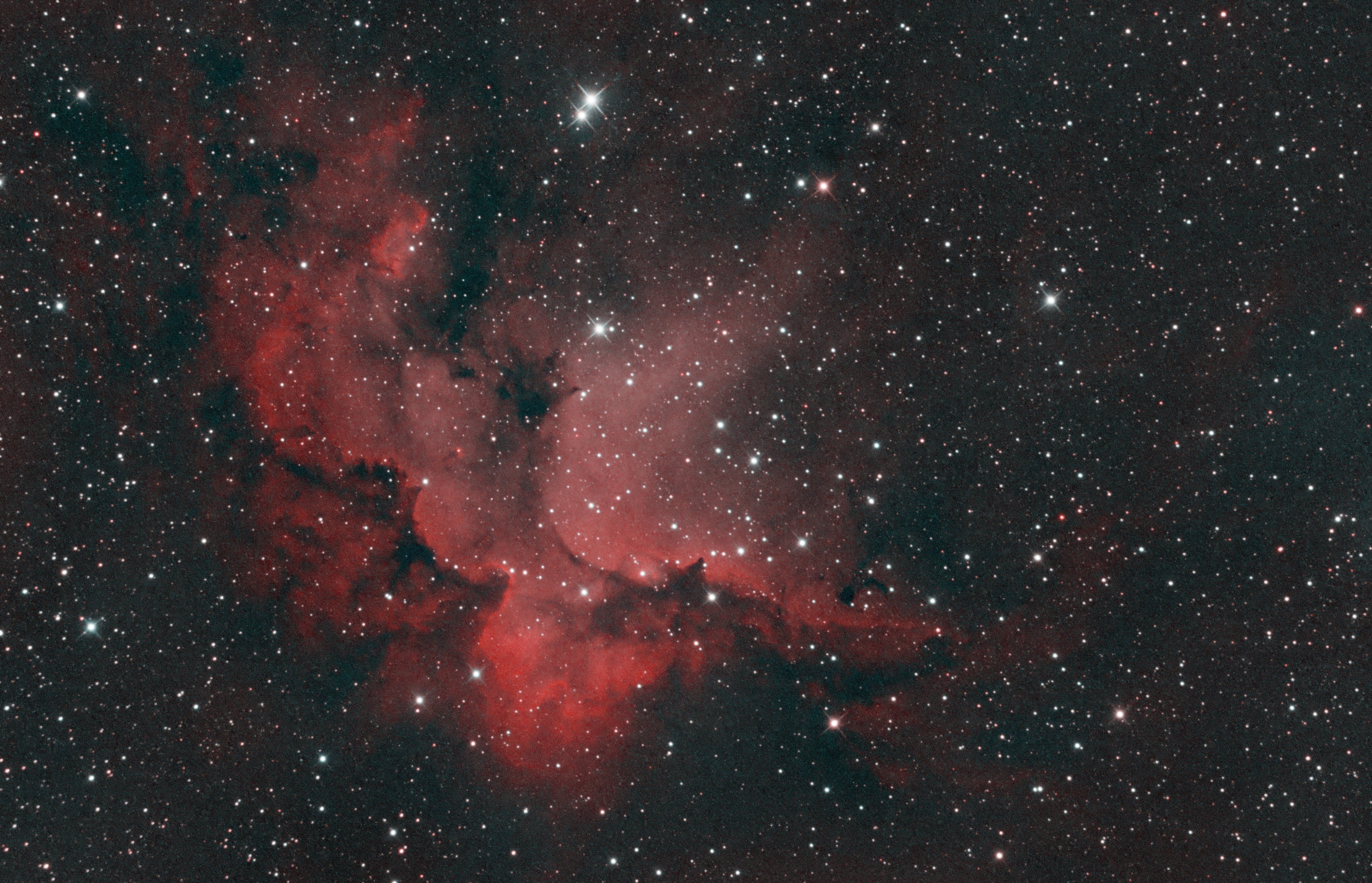

Production de la nuit précédente, traitement rapide parce que ça n'en vaut pas la peine
à coups de 300s en HA+O3 (genre 2h retenues sur chaque)
J'ai eu du mal à régler le correcteur TSRCFlat2 (que j'ai acheté récemment) à la bonne distance, c'est vicieux ça se joue au mm.
Et donc faut encore que je peaufine la colimation :
Mais les nuits potables sont tellement rares que c'est pas hyper motivant.
