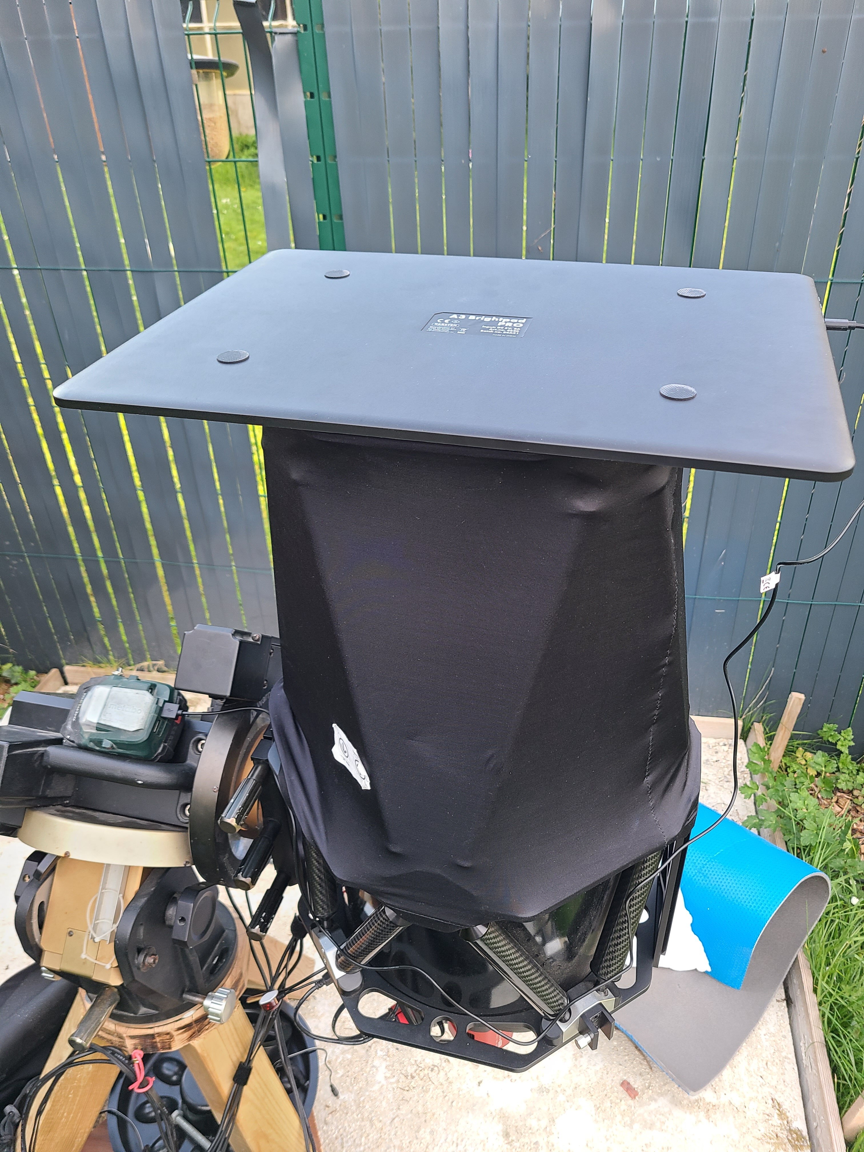

- gros soupçons sur ma méthode pour les flats, ça fuit de partout quand je les fais sur le ciel (le soleil tapait sur le tube ce matin). Je vais réessayer à l'ancienne ce soir (table lumineuse, mais dans le noir)
ça fuit de partout ? t'as pas une petite jupette à mettre autour ? à défaut d'une couche Pampers 🤣
il y a 37 minutes, JPh a dit :
comme le tube est ouvert de partout c'est très difficile à colmater (et en effet je lui mets une jupette, mais je soupçonne que ça ne soit pas suffisant)

Oui je suis presque en train de confirmer mes soupçons :
Les flats en matinée avec le soleil qui tape ce n'est pas possible avec ce tube, même en essayant de mettre à l'ombre, j'ai forcément des fuites, et même en calfeutrant tout bien comme il faut ça perd en simplicité
là en soirée avec moins de lumière et la table lumineuse c'est beaucoup plus propre (et simple, du coup)
héhé, découverte pour moi mais pas pour les autres :
Apparemment c'est utilisé par de nombreux astrams, en mettant quelques feuilles de papier pour diffuser.
Il y aurait aussi un version A5, pratique pour les objectifs photo ...
Bref. Je suis allé en acheter une paire (celle ci est à mon fils, il s'en sert ...)
J'imagine qu'en trichant un peu en mettant un diffuseur un peu plus éloigné je dois pouvoir me servir du A4 pour le 250. On verra.
