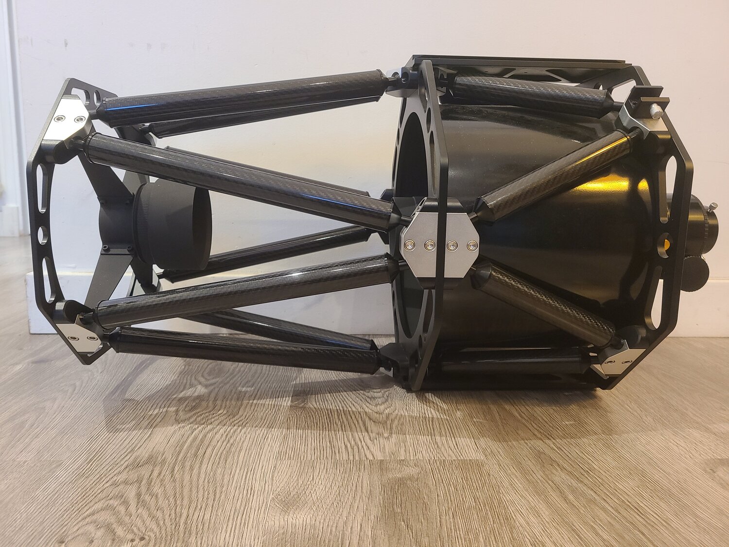

Le bestiau :
C'est donc  un Ritchey-Chrétien 10" version "faux Serrurier" trouvé ici dans les PA.
ça n'est pas du tout raisonnable, je vais encore ramer comme un malade avec ce machin.
Je dois être un peu masochiste, il n'y a pas d'autre explication.
Quand je cherche un peu quelques arguments, la focale de 2000  (réduite à environ 1300 avec le réducteur CCD47 que j'ai aussi acheté) est assez complémentaire de mon newton.
Et j'imagine qu'en barlowtant je pourrais m'essayer à faire du planétaire, mais ça n'est pas une priorité.
L'EQ8 sera à l'aise avec, et puis dans les soirées mondaines il faut bien reconnaître que couplée à ce tube ça en jette un max.

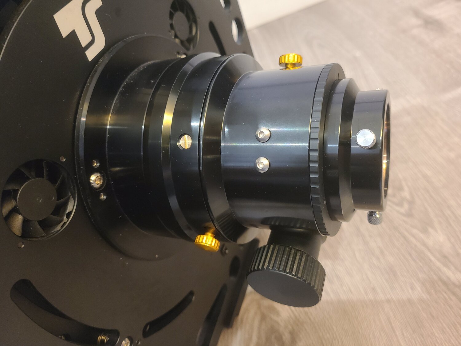

Bien sûr je compte faire de la photo avec, et quand j'ai vu la tronche du porte oculaire "de base" j'ai vite compris qu'il allait falloir y remédier.
Le modèle de base est appelé "monorail", et en effet c'est un rail, ridiculement petit, je vois mal comment il aurait pu supporter le correcteur, la RAF, la cam, le guidage ...
Bref, j'ai donc poussé le vice avec le modèle "TS 3 pouces pinion focuser" :
C'est une très belle pièce elle aussi, rien à voir avec l'autre.
Mais on va en recauser.

trés joli bestiau!
je suis curieux de savoir comment se comporte la colim quand tu retournes le tube.
ca m’a toujours fait marrer ces tubes énormes en carbone de rigidité++++++ avec un pauvre insert alu tout fin au bout :rolleyes:
vu ce qu’il y a a porter l’alu doit suffire mais ces tubes carbone c’est carrément too much

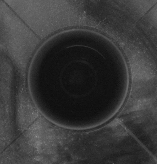

Toujours avec le même montage (caméra avec objectif CCTV mise au point sur le primaire), je pointe le télescope tête en haut, bien vertical.
Dessus je pose un miroir 30x30 de salle de bain façon autocolimation, toujours 0€.
Je ne pige pas vraiment l'image restituée par la caméra, je vais creuser.
(J'ajouterai un screen plus tard, là j'ai rangé mon bazar ça fichait le bordel dans le bureau je me suis un peu fait engueuler).
MAIS :
J'ai bien vu que j'avais une série supplémentaire de cercles vachement intéressants.
Quand je titille les vis de réglage du primaire ça titille les cercles aussi, et surtout c'est très simple à rendre tout bien concentrique.

les inserts sont les pieces en bout de tube. deja le module de young du dural (70-80) est moins favorable que celui du carbone fibre (200-300) mais c’est dimensionné beaucoup plus fin. ça n’a pas de sens mécaniquement. l’insert devrait englober le tube ET garder une plus grosse section jusqu’a la platine.
mais bon c’est plus joli, surement suffisant et moins cher... mais ça n’a aucun sens physique!
ca me fait toujours marrer ces structures qui ressemblent ou imitent le serrurier sans en avoir compris ni en appliquer les principes (déformations compensatoires).
le but d’un   serrurier c’est que ca se déforme symétriquement (pour les grosses structures trop lourdes pour pouvoir les dimensionner en totalement rigides) mais là ils dimensionnent le truc pour pas que ca se déforme tout en gardant l’apparence d’un serrurier :b:
Merci
Tu fais fausse route : le vrai but de mon Serrurier c'est que la file d'attente au pied de mon setup soit plus grande que celle de mon voisin pour On The Moon Again sur la place d'arme à Versailles.
En tout cas c'est indéniable que la notion de Serrurier est complètement usurpée, j'en suis bien conscient.
Inserts : pigé, merci, en effet...
C'est le même type de montage qu'on trouve sur les gros dobson, right ? Personne ne s'en plaint ?

Je continue quand-même sur mon autocolimation, juste pour voir.

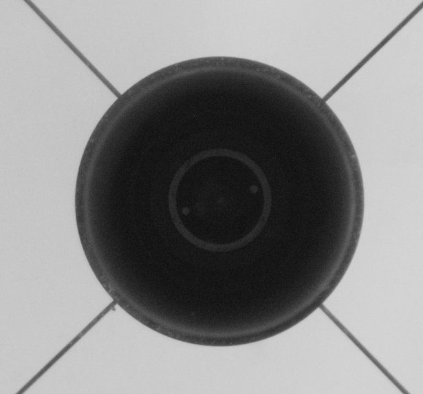

Voici l'image rendue à travers mon petit objectif CCTV, sans miroir posé  à l'entrée :
Attention certains cercles sont décentrés, c'est à cause de l'éclairage pas dans l'axe qui déporte certaines ombres
Le primaire rend tout blanc parce qu'en gros c'est le plafond.
Et maintenant la même image avec les même réglages, mais avec un miroir posé à l'entrée :
J'obtiens cet anneau supplémentaire qui bouge lorsque je manipule les vis de réglage du primaire.
(ainsi qu'une teinte globale assombrie du primaire, vu qu'il ne regarde plus le plafond.
Mais ... je ne m'explique pas trop son origine, je me suis endormi là-dessus hier soir.

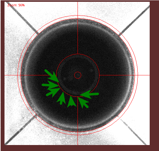

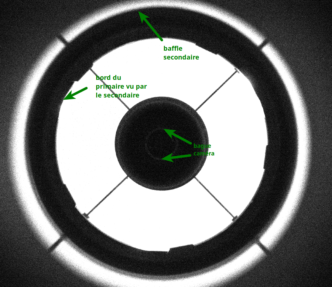

Autre idée, sans miroir de salle de bain
Considérant ceci :
Là je vois bien que mon primaire est désaxé, ça devrait être concentrique ce machin ...
je vais essayer, tiens
Et bim :

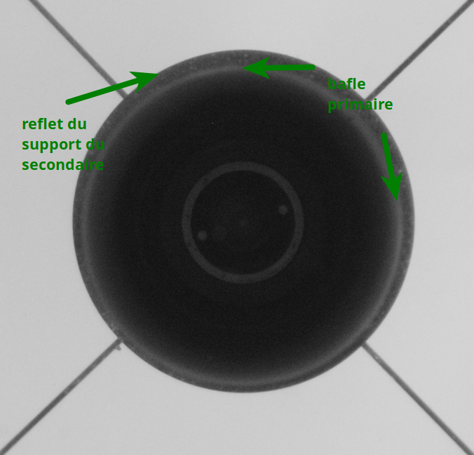

intéressant
mais ça postule que le baffle du primaire est bien dans l'axe...
Que de rebondissements !
+ au secours, je viens de piger ce que je vois avec mon miroir de salle de bain
c'est la crasse du primaire
En lumière rasante je vois les mêmes traces,
probablement des tentatives de soufflette/balais, beurk
EDIT encore, je pense que si je me base plutôt sur la bague de la caméra (au lieu du baffle primaire) j'écarte le problème de la perpendicularité.
Et en jouant avec les réticules sur Firecatpure ont voit bien...
ci-dessous je vois bien que le reflet du support secondaire n'est pas centré avec la bague de la caméra => réglage du primaire

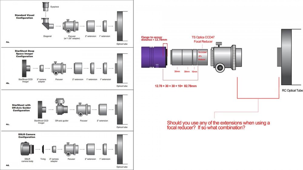

Hello, du coup je demande :
As tu un réducteur, et si oui lequel ?
Et à quelle distance se trouve-t-il du dos du tube ?
Perso j'ai un ccd47, ça me donne ceci (il est a 80mm du capteur, planqué dans le PO)
Je vais sans doute enlever la rallonge de 25mm pour avoir de la marge sur la course du PO : là je suis au foyer et c'est limite
Il y a 16 heures, gehelem a dit :
le TSRCRED 0.8, l'avantage c'est qu'il fait réducteur ET correcteur de sphéricité, bref les étoiles sont clean. Mais il est pas donné et doit s'insérer dans un porte oculaire TS + bague spéciale pour avoir la MAP, car tirage autour de 82 mm.
Si c'était à refaire je prendrais seulement le correcteur de sphéricité sans réducteur, le but de ce tube c'est finalement d'aller chercher les pétouilles.

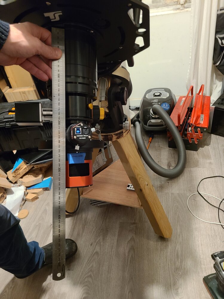

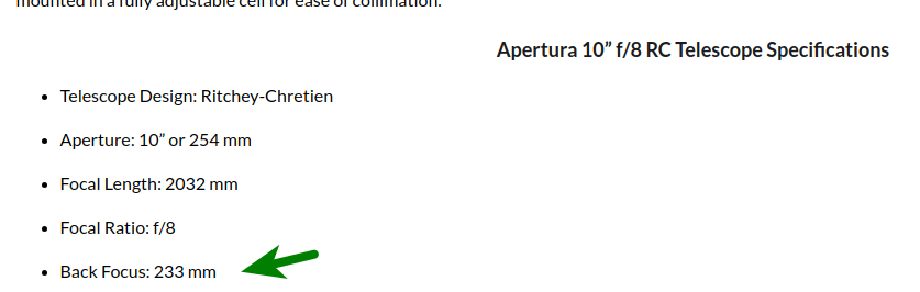

Merci pour cette réponse détaillée, il me manque juste une petite info :
Certes on a le backfocus du CCD47 ou du magnifique TSRCRED que je finirai sans doute par acheter , là on est d'accord il faut se mettre dans les clous des jolis graphes.
Mais ce que je voudrais savoir c'est à quelle distance le capteur se trouve de la base du focuser (comme sur ma photo plus haut)
Car j'ai passé un bon moment hier à me creuser la cervelle (voir mon poste "bidouille autocollimation"), et je tombe à 27cm environ avec le réducteur, là où à priori la littérature dirait plutôt 23.3cm sans réducteur du coup je trouve ça louche ...
sans le reducteur : tu fais la map sans te soucier : ça tourne à 233mm comme indiqué entre le primaire et le capteur
avec le ccd47 c'est beaucoup plus court car F/D plus petit, je n'ai pas souvenir du tirage exacte entre le primaire et le réducteur, mais il faut enlever les bagues M117.
il te suffit de respecter le backfocus ccd47-capteur (80-85), le tout c'est que tu arrives à faire la mise au point.
il y a 6 minutes, La Louche du Nord a dit :
Merci
Justement c'est là que je bloque dans ma tête :
je viens de refaire la manip sans réducteur, je tombe à environ 23cm
Tout va bien.
mais c'est l'ajout du réducteur où j'ai les fils qui se touchent : je suis à 27cm environ...
(réducteur positionné à 80mm du capteur)
Dingue.
Seule piste : le réducteur ajoute du tirage...
Je vais chercher.
==> pas de tirage exotique sur le réducteur, ouf.

Il y a 2 heures, gehelem a dit :
Je vais chercher.
non tout le contraire justement, voilà un schéma explicite
figure 4b, sans réducteur : tu as besoin des bagues M117, ton tirage est long.
figure de droite, utilisation du CC47 : pas besoin d'extension, juste à faire la MAP
Bon, nous avons  péniblement réussi à faire notre mesure de la position exacte du plan focal.
Et le résultat se rapproche de la littérature, mais pas tout à fait.
Ou en tout cas pas assez à mon goût :
Je suis à 252mm (+/- 1mm) de la base du focuser.
19mm c'est beaucoup.
Là où j'aurais bien préféré avoir 233mm :
ça m'aurait indiqué que ma distance primaire-secondaire est ok.
Mais non.
Du coup je cherche une info sans la trouver :
Ces 233mm, on les mesure à partir d'où ?
ça n'est  pas clair selon moi.
@Antiath ou @La Louche du Nord si vous passez par là ...
Ma mesure de 252mm c'est avec l'option 3
Du coup si la bonne est plutôt la 2 je m'approche bien plus des fameux 233mm
Je prends toutes les suggestions, parce que l'étape d'après c'est mesure de la distance et ajustement du secondaire = GLOUPS
Sur le RC8, la mesure se fait à partir de la platine arrière juste en sortie du tube. La figure 3
