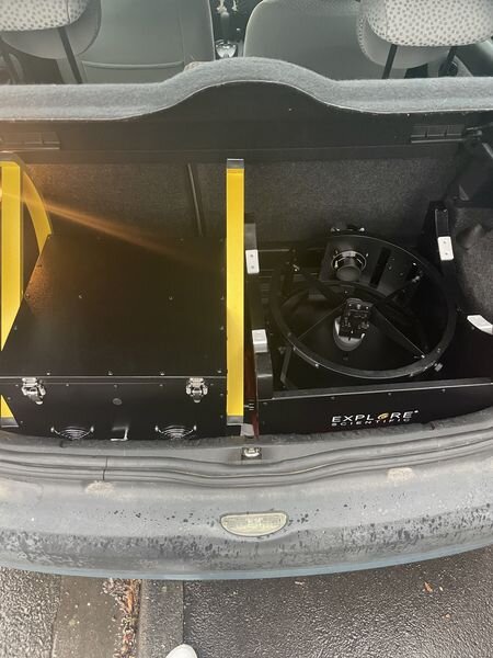

Je suis passé d’un tube plein à un serrurier.
Une fois l’habitude du montage et de la collimation, c’est presque comme un tube plein avec le désavantage de laisser passer la lumière si pas de jupe autour du télescope. (Facilement réalisable si tu connais quelqu’un qui touche un peu en couture).
Vérifie bien que c’est la version 2 qui a gommé les défauts de la V1
Et ça rentre facilement dans une petite voiture
Ci-dessous, un 300 dans une vieille Clio
