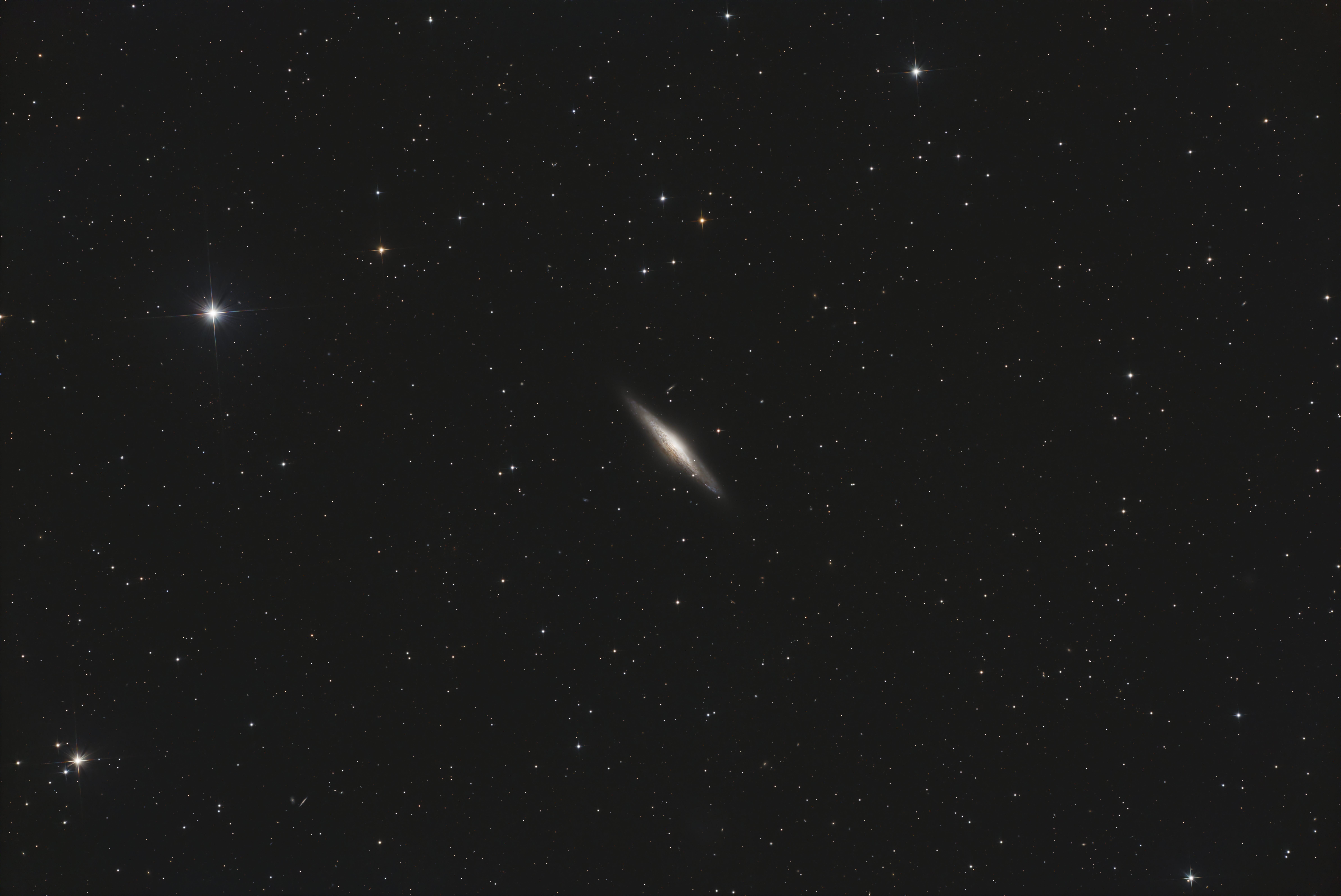

vu que Daniel @danielo a ouvert les hostilités avec son nouveau missile hypersonique de 250mm, je me devais de faire une contre-frappe avec mon propre Kh-47M2 Kinjal de 350mm
j'ai donc fait 29 poses de 240 Sec sous Nina par bon seeing.
Setup:
  • Newton de 350mm F4.6 + correcteur Riccardi 3" dans PO Feathertouch
  • Monture EQ8-Rh guidée sous PHD2 par un OAF-L et une 174MM, algo Hystérésis poses de 3Sec
  • Caméra ASI6200MC+filtre IR Cut
pour les néophites comme @ptiju, la vidéo du traitement sous pix qui va bien (comme d'hab bien mettre le son à donf sinon ça marche pas).🤘
la crop:
la full:

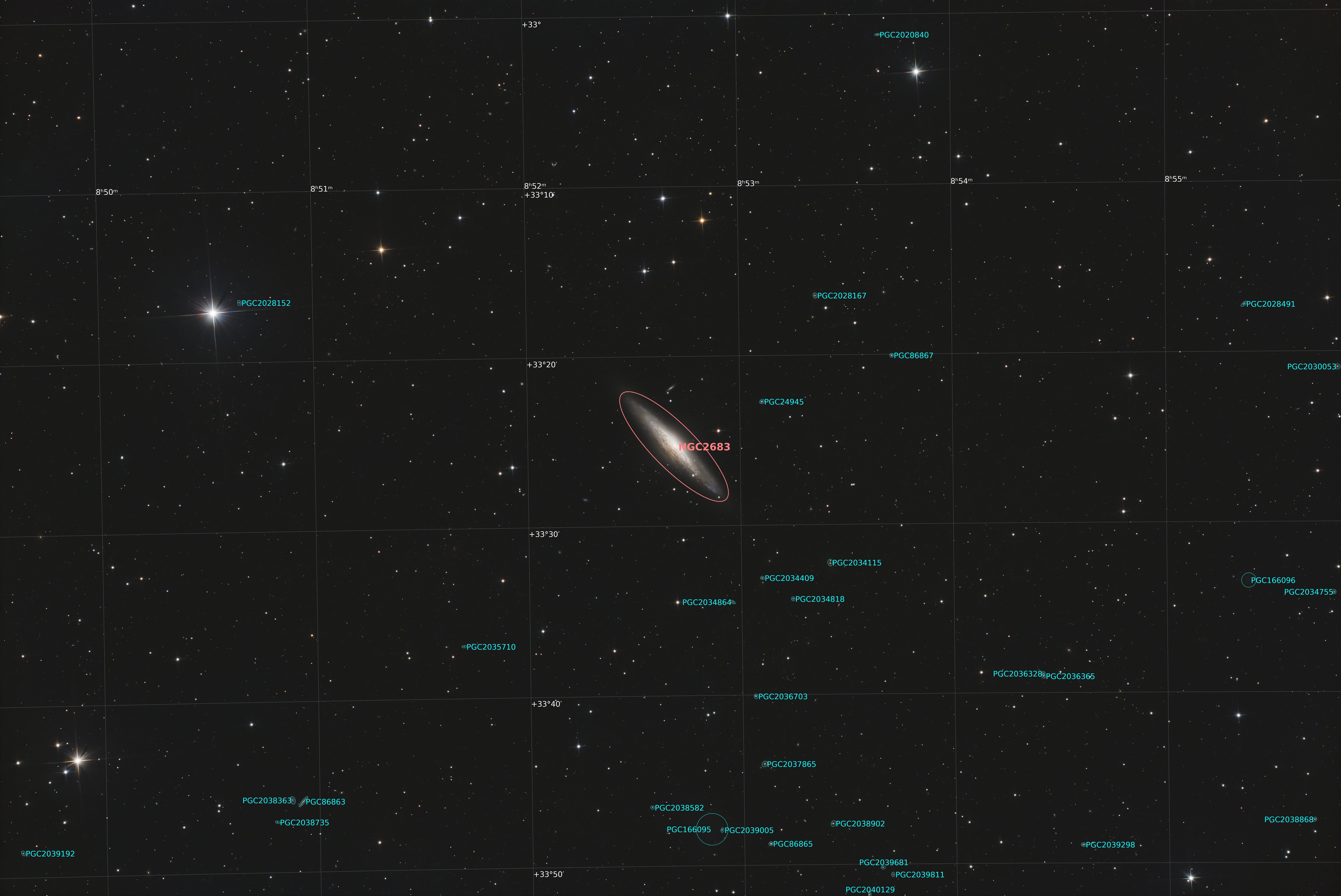

et la version annotée:
a+
Serge
