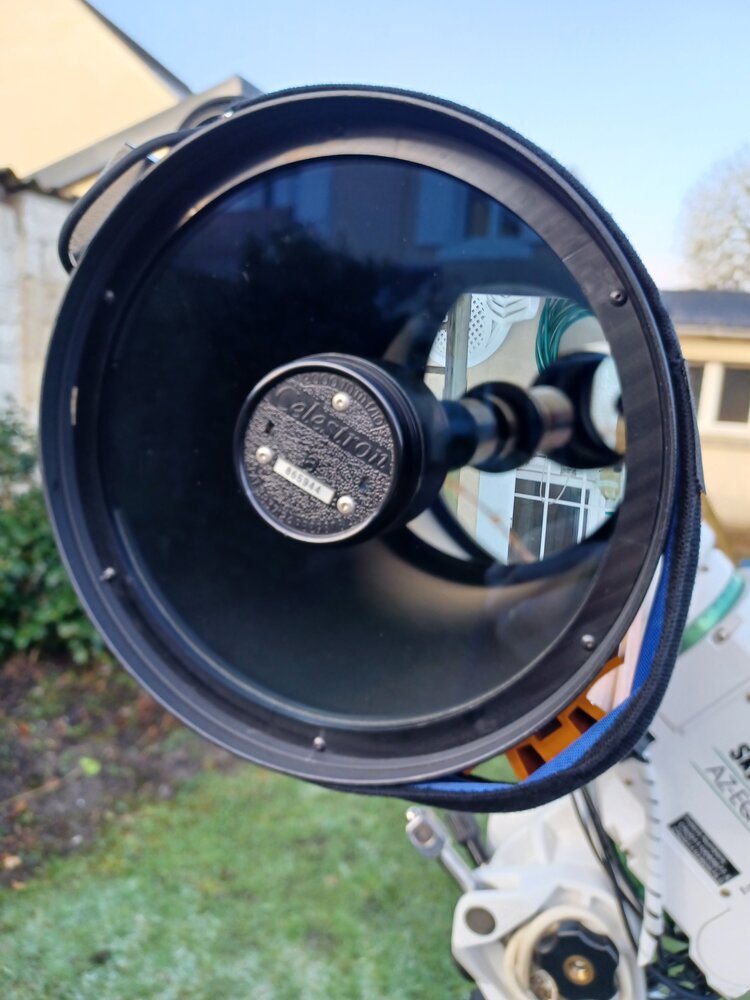

1 hour ago, shibon said:
J'avais pas fait gaffe à ça et pourtant j'ai vraiment tout nettoyé. Faut que je regarde de plsu près.
Sinon, j'ai empilé ma nuit d'images et au final, je chipotte peut être un peu.
Voilà le résultat sur 2 étoiles en bord de champ (sortie de Siril sans aucun traitement).  On voit ce rayon plus grand mais c'est peut être pas trop gênant.
Et ça donne ça au centre : on voit  bien mieux cette ligne qui traverse alors que pour moi on doit être globalement identique tout autour de l'étoile.
Mais je n'ai pas d'idée... 😞
Alors franchement, c'est supportable...
Je crois que JM a aussi des "pikes" avec son C9 si j'ai bien vu, rien de dramatique.
Si tu utilises un plugin PS comme StarPikes, tu peux générer des aigrettes sur les plus grosses et du coup, tu vas noyer le phénomène si jamais il te dérange...
Salut, je sais bien qu'une lunette n'a rien à voir avec un C8 mais sur ma TS80 qui avait pris l'eau et que j'avais dû démonter pour nettoyage, j'avais sur mes images des aigrettes qui était dû au lentilles trop serrées. Tout est rentré dans l'ordre une fois deserrées légèrement.
Du coup peut être un pb de serrage ?
il y a 41 minutes, Archer92 a dit :
Salut Sam
Ce que tu peux faire c'est dévisser le Sct à l'arrière ou tout le chemin optique après utilisation, c'est ce que je fais.
Après chaque utilisation, je laisse 24-48h ouvert comme ça toute l'humidité disparaît. Et je mets cela dans un endroit sec
Tu te retrouves juste avec le filetage arrière du sct
Merci !
C'est ce que j'ai fait ce midi : j'ai d'abord séché puis j'ai laissé ouvert en mettant même un truc pour absorber l'humidité. On ne sait jamais 🤣
Modifié par shibon
il y a 4 minutes, shibon a dit :
Merci !
Quand j'avais 3 nuits dégagées d'affilée, c'est ce que je faisais, je démontais le chemin optique après ma session  jusqu'au lendemain ensuite je revissais etc etc.
Je préfère perdre 5-10 min à nettoyer le capteur caméra avant remontage plutôt que de perdre une nuit dégagée.
J'avais pas un seul pet d'humidité ou trace
Modifié par Archer92
La seule fois ou j'ai été confronté à un problème similaire, c'était une nuit que j'avais passé en altitude dans un trou paumé du Jura.
c'était que du visuel, notez bien, mais au matin, de l'eau dans le barillet du C11.
Ton sac de silicagel, ne va rien faire si tu ne l'a pas passé au four un petit moment à 180° auparavant car il est déjà saturé. De plus, la tu essaie de disséquer l'atmosphère terrestre entière et pas que l'air dans le tube. Autant pisser au coin du jardin.:banana:.
a+
Serge

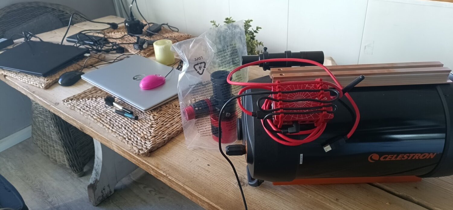

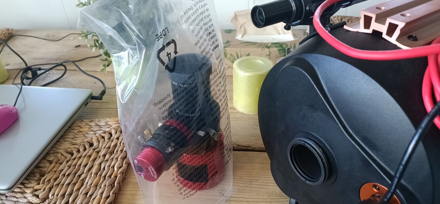

Alors si ça vous gêne pas, des news de mon C8 (et pas de ma première 2CV avec le réglage des vis patinées) 😉
1- ce matin le télescope est sec !
2- la collim semble correcte et après empilement dans Siril (aucun traitement) le halo autour des grosses étoiles semble acceptable donc j'ai bien envie de ne toucher à rien !  L'image de la nuit dans un autre post 🙂
