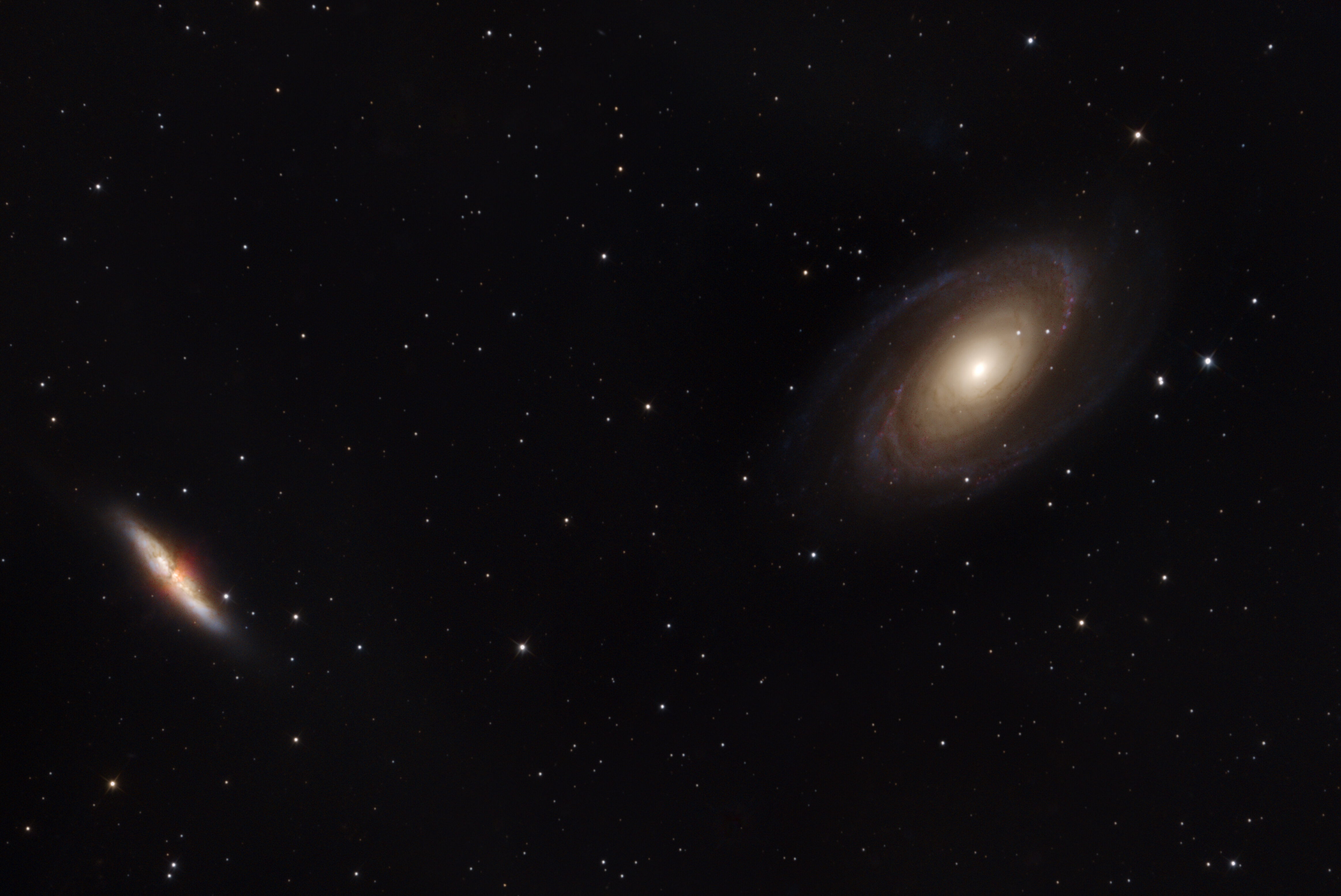

47 X 240 S avec un newton 250/1000 + asi 2600 mc pro sur une monture  HAE69EC
gain 100 offset 50
autoguidage avec PHD2  + lunette vario bresser 61/250 + asi mini 220
acquisition avec N.I.N.A, traitement siril + ps
Pas de dofs
  • J'aime 11
Merci
il y a 23 minutes, danielo a dit :
Jolie version de ce couple mythique bravo ! Je trouve ton fond du ciel un peu foncé.

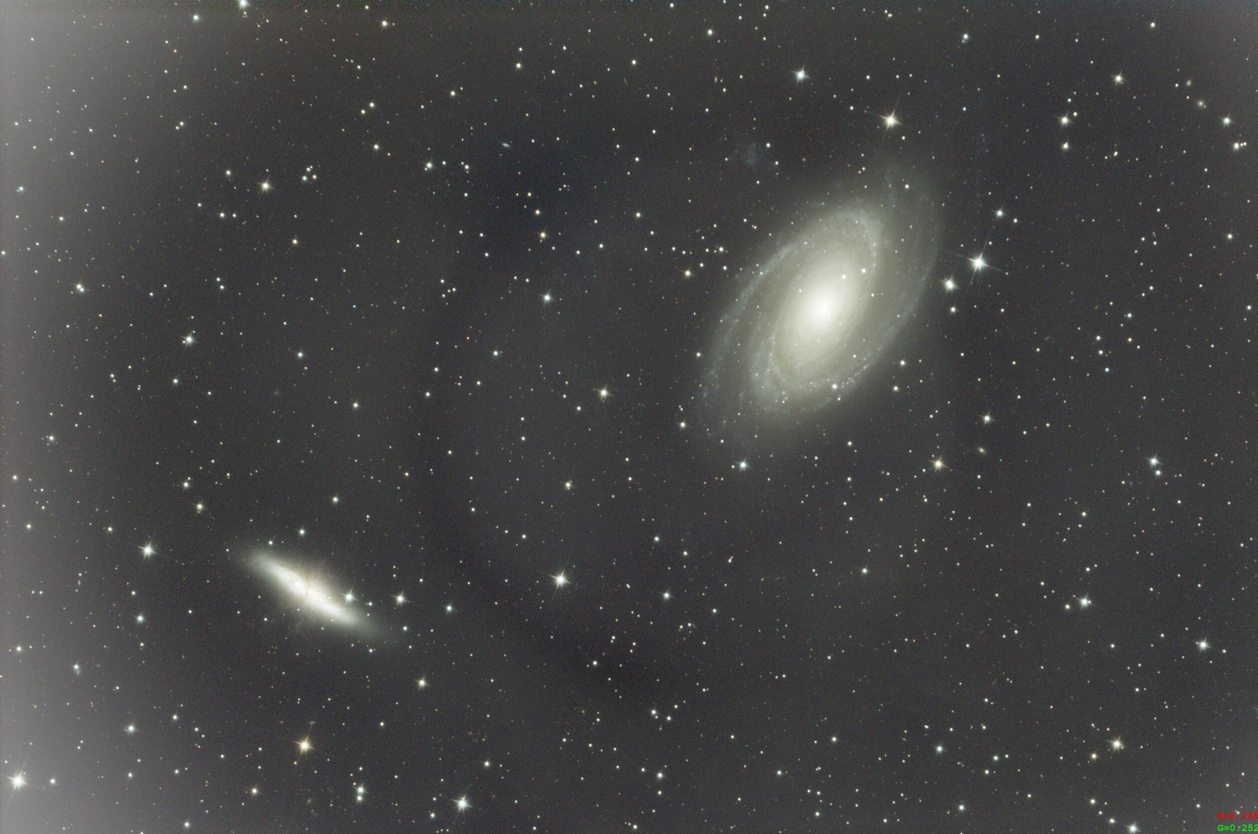

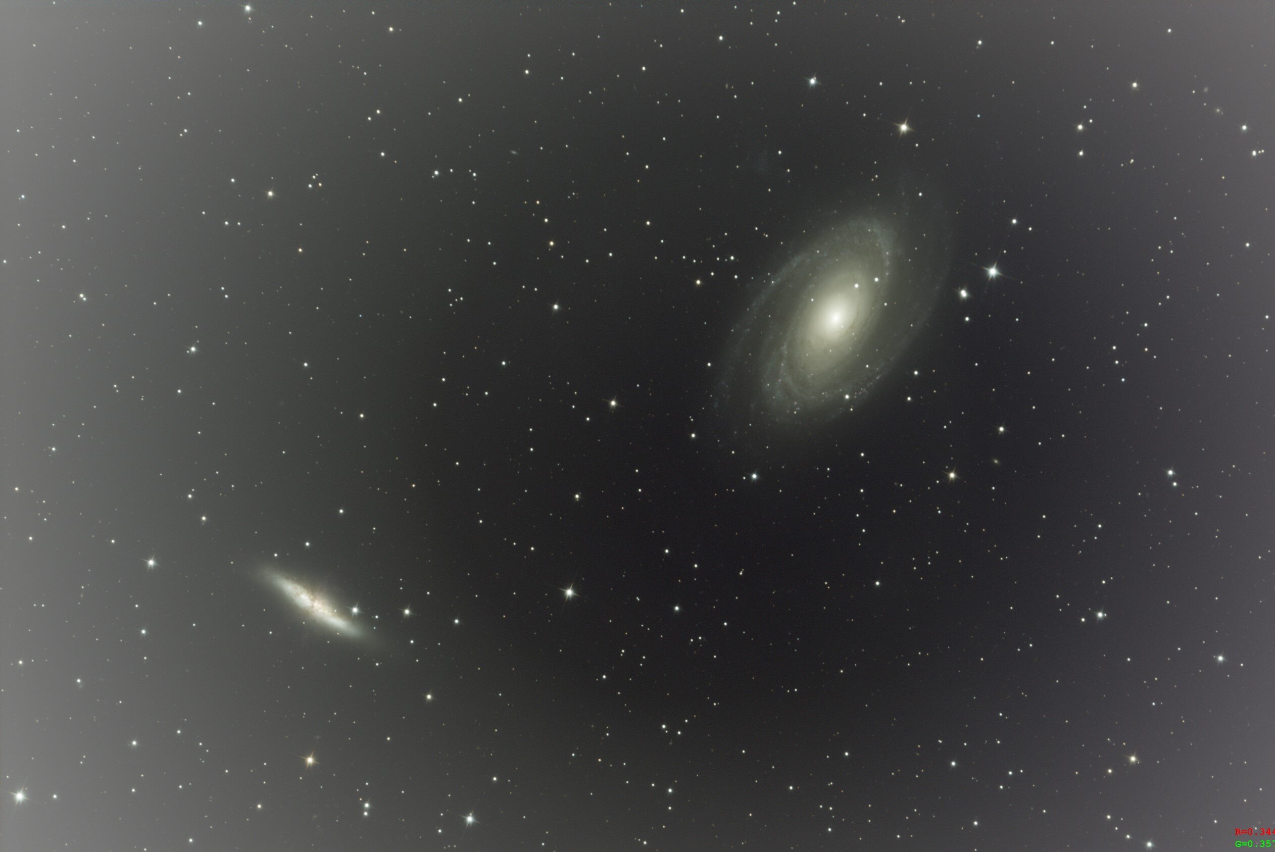

Obligé de "foncé" le ciel pour gommer les artefacts trop nombreux sur mes images ... en fait rien ne va avec mon setup .... d'abord de grandes difficultés pour autoguider car dans le temps l'erreur de ma MES évolue et passe par exemple en l'espace de 2 heures de moins de 15 " à plus de 2'. Cela fait 3 ans que je me heurte à ce problème et je n'ai jamais trouvé l'ombre d'une solution/explication. Ensuite j'ai des problème de fuites de lumière dont je ne parviens pas à déterminer l'origien. Mes brutes empilées et stackées sont affectées d'un important vignetage et d'un halo centrel que j'ai beaucoup de difficultés à effacer. Voir ci-dessous copie d'écran des 47 brutes empilées avant et après extraction du gradient
EMPILEMENT 47 BRUTES AVEC CORRECTEUR DE COMA APRES EXTRACTION DU GRADIENT.jpg
Quelle porte-oculaire utilises-tu ? Et tu ne peux en venir à bout avec des flats ?
J'ai traitée les mêmes brutes avec des flats. Je suis certains que mes flats sonty corrects. Mais bizarrement sur ces images j'obtiens un résultat moins flateur que sans flats.

La base newton de ce PO n'est pas étanche à la lumière il me semble. As-tu essayé de boucher avec de la mousse par exemple ?

Tu vois des problemes la ou il y en a pas. 2' d'erreur de mise en station c'est pas un probleme, meme 5' tu peux avoir un super piqué.
D'ailleurs le probleme de ton image, c'est pas la mise en station ou le guidage, mais des reflets et abscence de flats qui font que ton fond de ciel est pas uniforme.
J'avais les meme probleme avec un anneau enorme plus sombre et plus clair autour, comme tu as, sur mon newton. j'ai fais des flats en meme temps que mes light et ca a disparu.
Comment ? tu utilises des flats qui corrigent rien, et tu es quand meme certain qu'ils sont corrects ?
Peut être détailler ton process de flat et les poster ici
Pas de dark non plus ?
C'est sûr qu'à 240 seconde tu vas capturer le moindre passage de lumière
Le problème de mon image ce n'est pas les flats ni les darks. Je suis bien d'accord qu'il faut en faire. Et je pense savoir faire des dofs. J'ai traité ces images avec des dofs ou seulement avec des flats. J'ai toujours les mêmes artefacts (vignetage, halo central). J'ai fait des brutes sans le correcteur de coma. Le problème persiste. Cela ne vient donc pas de mon correcteur de coma. J'ai changé les bagues de mon train optique : pas d'amélioration.
Ensuite le problème de MES est évidemment indépendant des fuites de lumières. C'est une difficulté qui s'ajoute aux autres et qui nuit à la résolution de mes images : un rms > 1 lorsque l'on a un échantillonnage de 0,78, ce n'est pas très bon.

Effectivement: l'anneau est sans doute le signe d'un problème plus sérieux mais les images que tu montres dans le 3eme message ont avant tout un gros problème de calibration.
Et il est difficile de se faire une idée précise du problème sur une image mal calibrée.
Une calibration avec des flats mais sans darks ni bias ne peut pas fonctionner correctement.

Je te suis : il y a un pb de calibration. Mais encore une fois, pour ne pas courrir plusieurs lièvres à la fois je laisse de côté la calibration. Le halo ou plutôt le cercle au centre de mes images, c'est autre chose.

OK mais je pense au contraire que l'on ne peut pas analyser correctement le problème sans une calibration aux petits oignons. En tous cas n'hésites pas à poster quelques images brutes et tes masters si tu le souhaites.

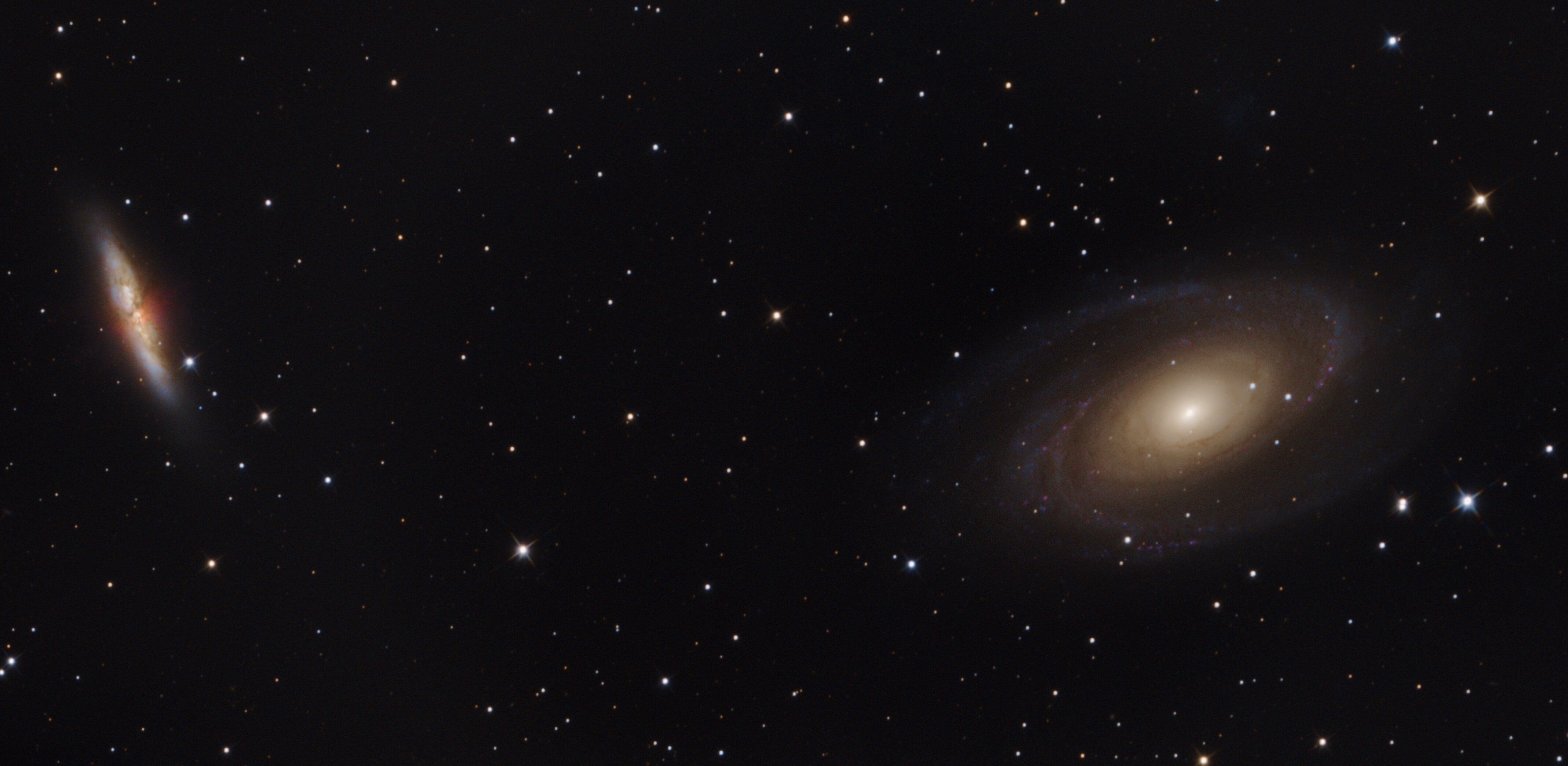

Nouveau traitement avec l'ajour de 12 brutes prises le lendemain. Gros recadrage obligatoire car lors de ma seconde prise de vue je n'ai pas cadré m81 et m82 sous le m^me angle que la veille.
