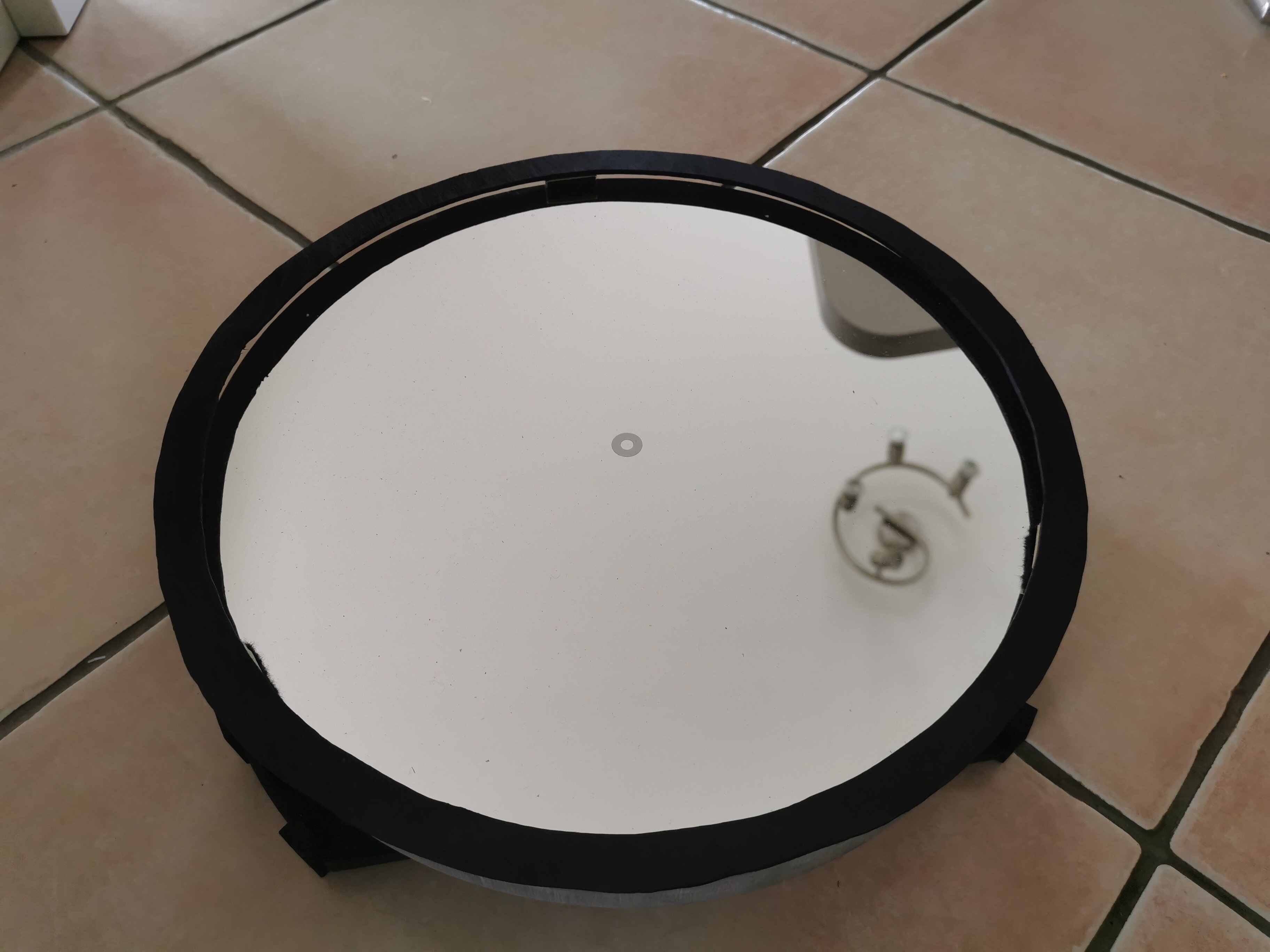

Et, vu que j'avais déposé le tube, j'en ai profité pour faire un masque de chamfrein pour ne plus être embété avec les étoiles brillantes:

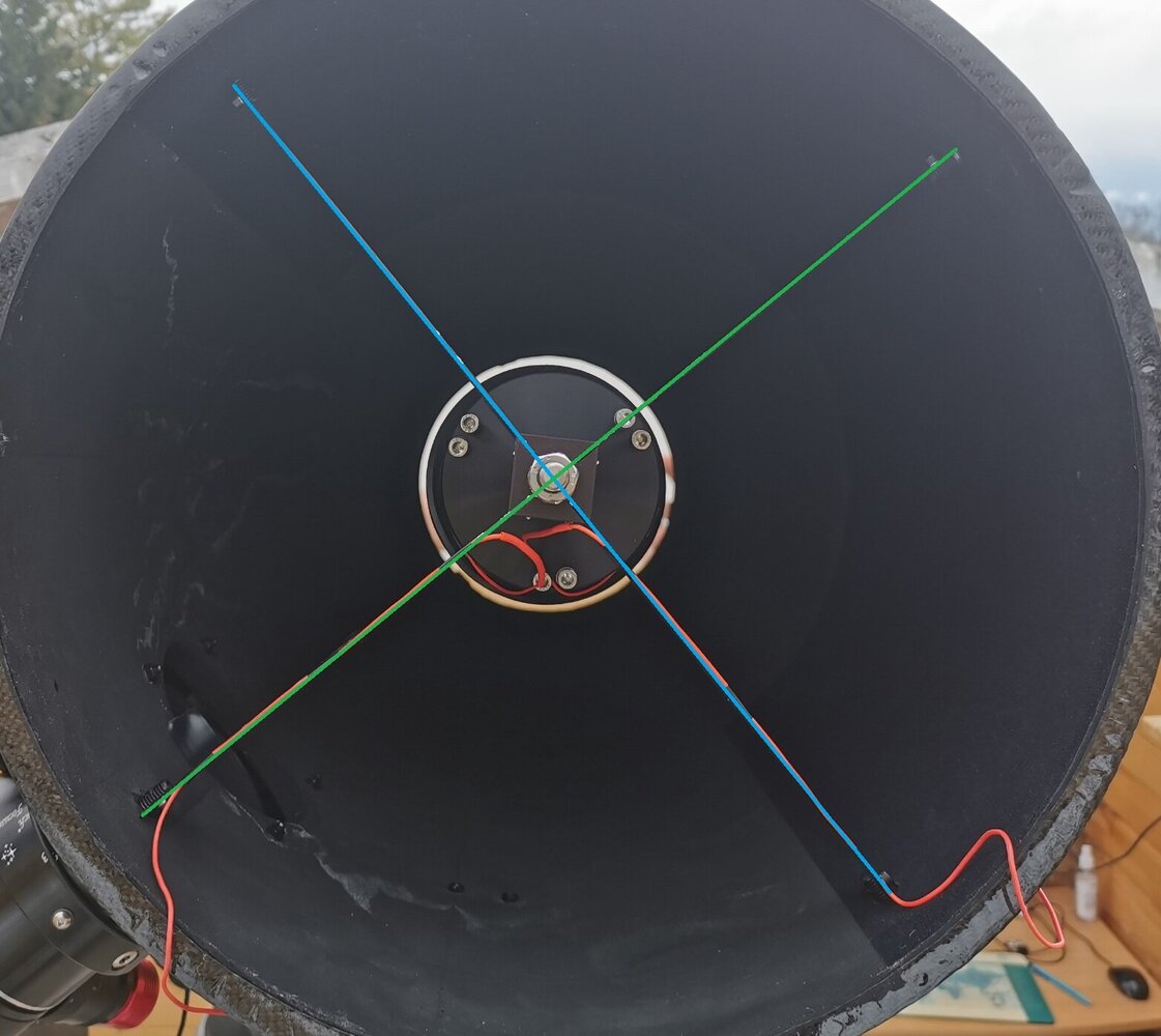

@danielo j'ai également voulu ajuster mon araignée, mais c'est impossible:
Araigne1.thumb.jpg.f1e2cdff6738888cafaab5259c65d49c.jpgl
les bords sont en butée sur l'intérieur du tube, du coup, c'est impossible de centrer sur l'axe "bleu".
Une idée comment je puisse faire?

Posted
Il y a 5 heures, T350 a dit :
En parlant de cela Daniel😊,
a+
Serge
Idée en passant : essayer les 4 positions possibles en la faisant tourner de 90°
Si ça se trouve t'as un peu de jeu dans une direction qui permettra de récupérer l'affaire...
Posted
Il y a 5 heures, danielo a dit :
un coup de lime ce n'est pas possible ?
pour sûr, mais j'aurais bien aimé ne pas avoir à complètement démonter l'araignée si possible.
il y a une heure, gehelem a dit :
à voir, mais j'ai pas l'impression qu'il y ait beaucoup de jeu dans les trous de base.
Dans l'immédiat, j'ai renvoyé la balle chez Pierro-Astro.
Mais merci pour vos réponses👍
a+
Serge
Posted
Super manip, gros boulot, jamais je ferais ca, moi c'est 2 pieds gauche que j'ai a la place des mains.
Je pense qu'on va vite voir l'impact du masque.
Pour la branche d’araignée verte gauche, je suis pour le coup de lime, a 1mm pres ...
Posted
il y a 2 minutes, Ant-1 a dit :
Mouais,
mais ça fait quand même chier de démonter toute l'araignée, et puis après faudra la re-régler.
Il y a une expression en Anglais héritée de nombreuses années passées comme ingénieur de terrain dans le pétrole et que j'ai élevé au stade de religion: "if it works, don't fuck with it".
(Remarquez, c'est le contraire que j'ai fait en démontant les entrailles de ma monture... Je suis plus à ça près.)😮
Mais je vais quand même attendre la réponse de Pierro.
a+
Serge

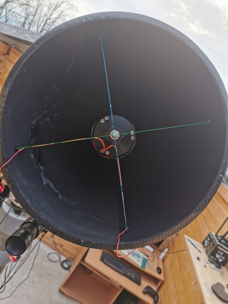

Posted
Le 14/03/2025 à 17:36, T350 a dit :
Avant de sortir "une disqueuse" ou de commencer à usiner quoique ce soit sur du matériel astro, je me suis juré il y a longtemps de passer une ou 2 nuit à dormir, pour bien y réfléchir (l'expérience...)...
et j'ai bien fait. A y regarder de plus près, il y a les vis 6 pans qui maintiennent les branches de l'araignée à sa partie centrale:
or, avant que je prenne cette photo, il y avait un jeu entre la branche et cette partie centrale d'environ 1.5mm que j'ai pu ratrapper sans rien "limer".
du coup, c'est beaucoup mieux, même si c'est pas parfait parfait:
a+
Serge
