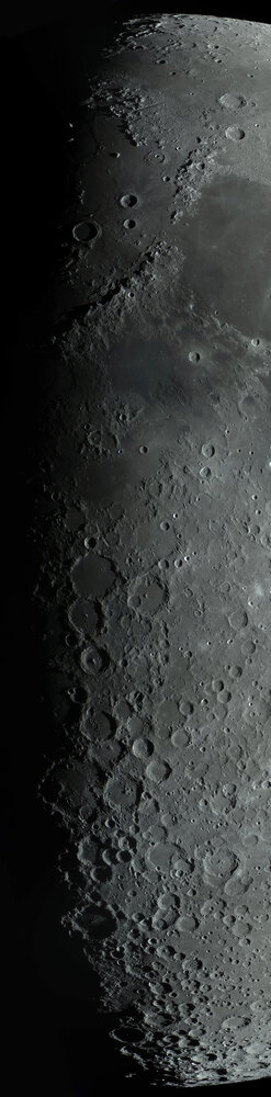

une mosaïque du terminateur (5 images traitées avec IDE) au Newton 200/1000, barlow x3, caméra ZWO ASI 533 (échant. 0.24 "/px).
Logiciel AutoStakkert 4.x, AstroSurface, Gimp.

le piqué est excellent ! avec un newton, bien joué ! j'arrive pas a tiré quoi que ce soit de mon newton en planetaire.

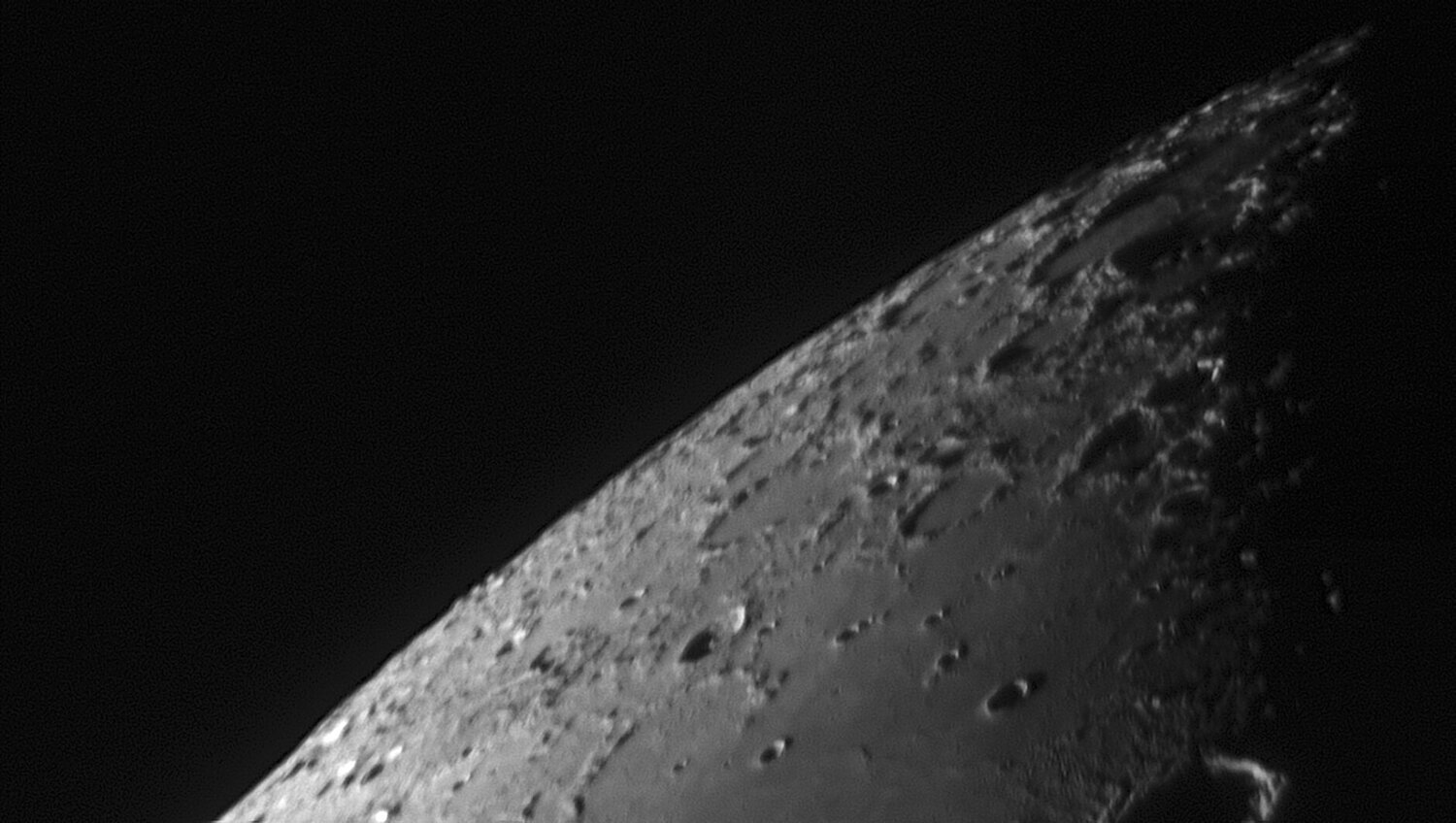

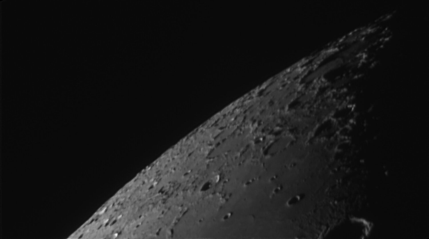

Voila ce que j'en tire avec autostakert et astrosurface.  Ma maitrise de ces logiciel est pas bonne, mais je pense surtout que la qualité des image de départ est tres mauvaise.
il manque pas grand chose pourtant:

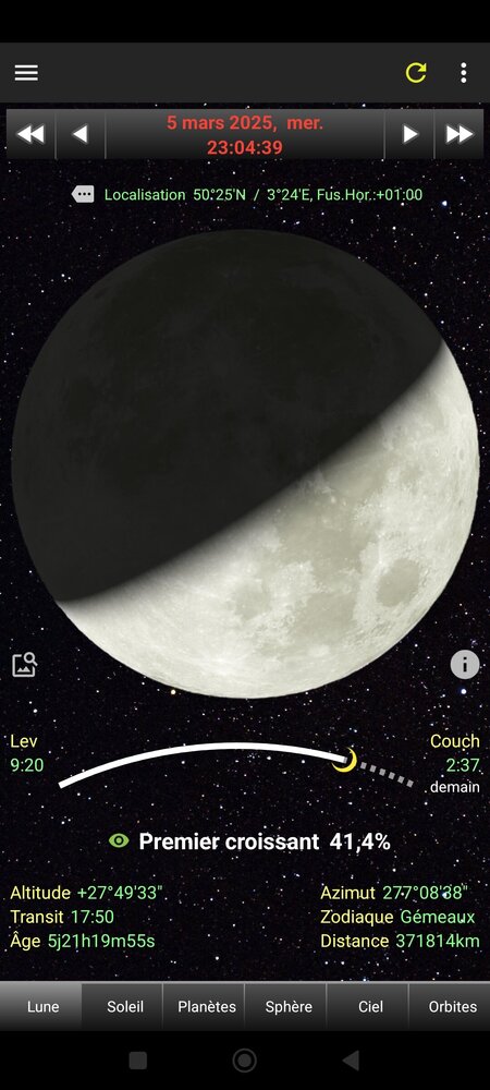

A quelle hauteur était la lune à ce moment là?
Environ 27 degrés à 23h
Screenshot_2025-03-10-14-38-49-902_com.dafftin.android.moon_phase.thumb.jpg.78728086583a50e9433af5e81f55fc43.jpg
Plutôt essayer de la shooter bien haute, 1h après le coucher du soleil, c'est là que tu as les meilleures conditions en planétaire, lunaire.

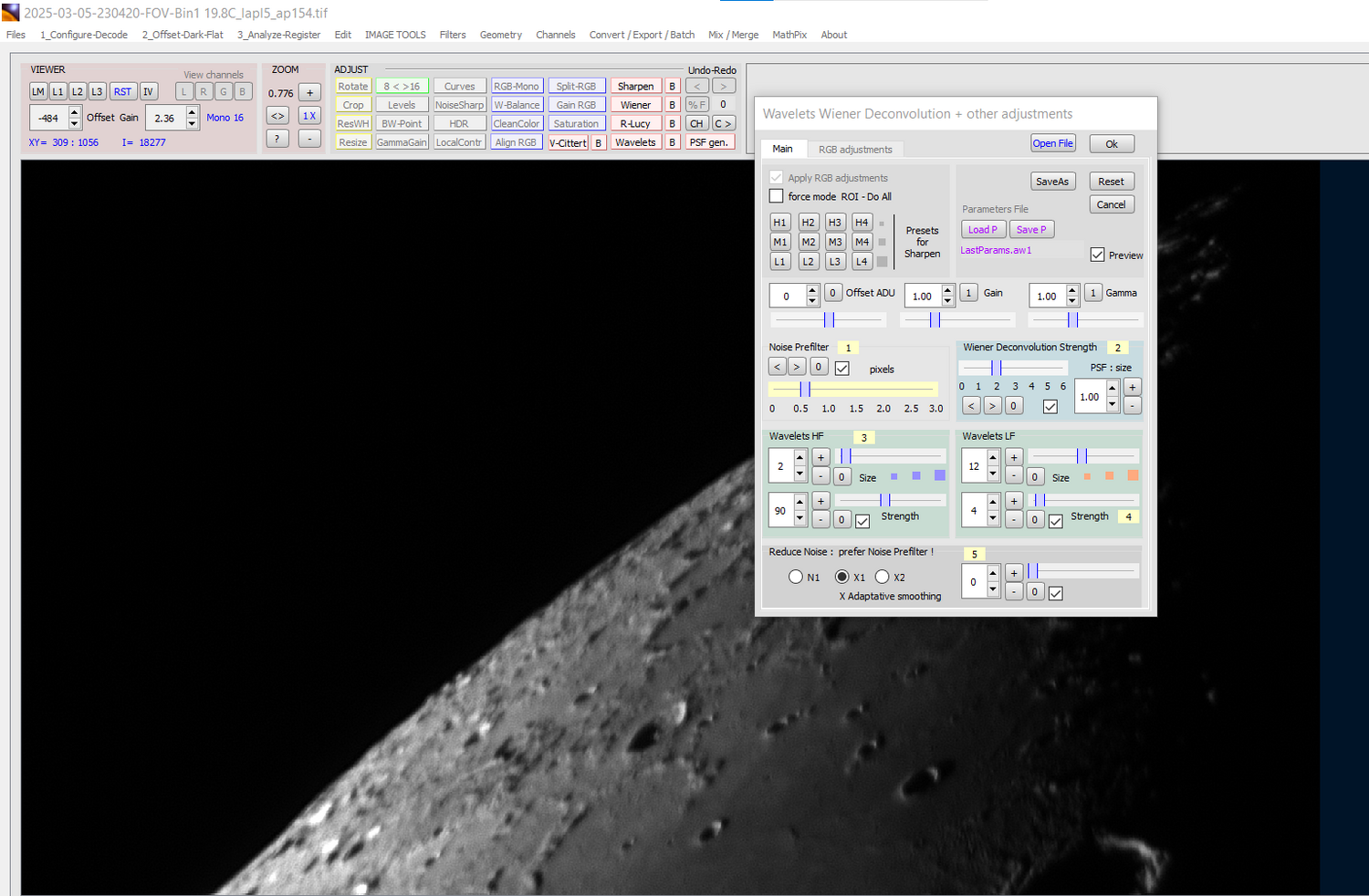

C'est mieux comme ca. quel fonction tu as utiliser pour cette petite touche final ?
J'ai essayer wavelets de astrosurface, mais finalement je l'ai pas utiliser, rendu trop artificiel.
il y a 7 minutes, Ant-1 a dit :

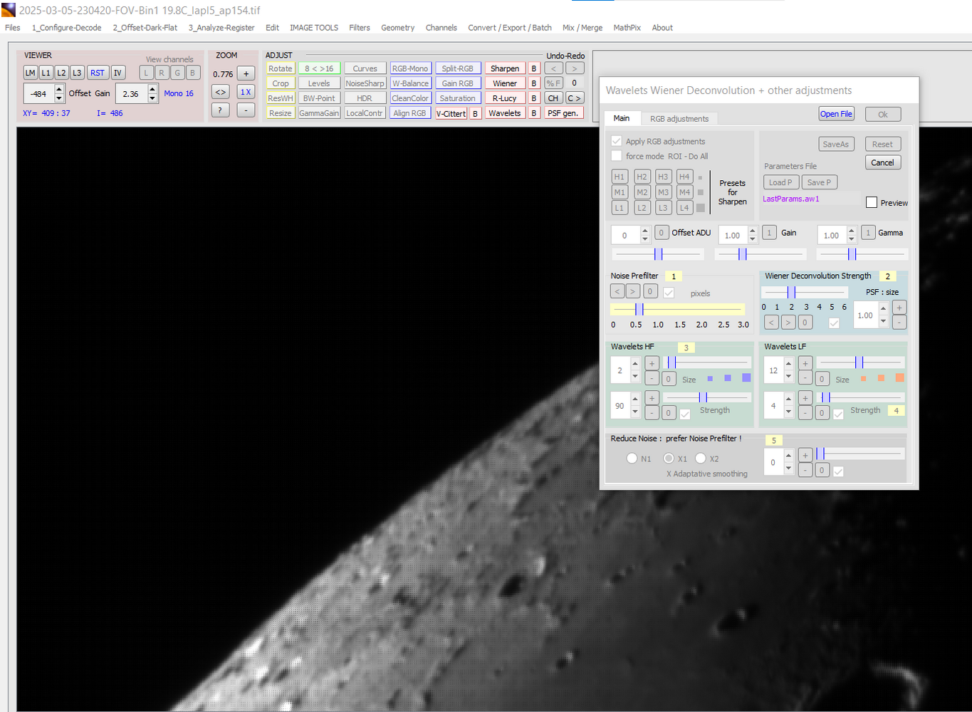

J'ai utilisé Astrosurface justement :)
avant:
après:
