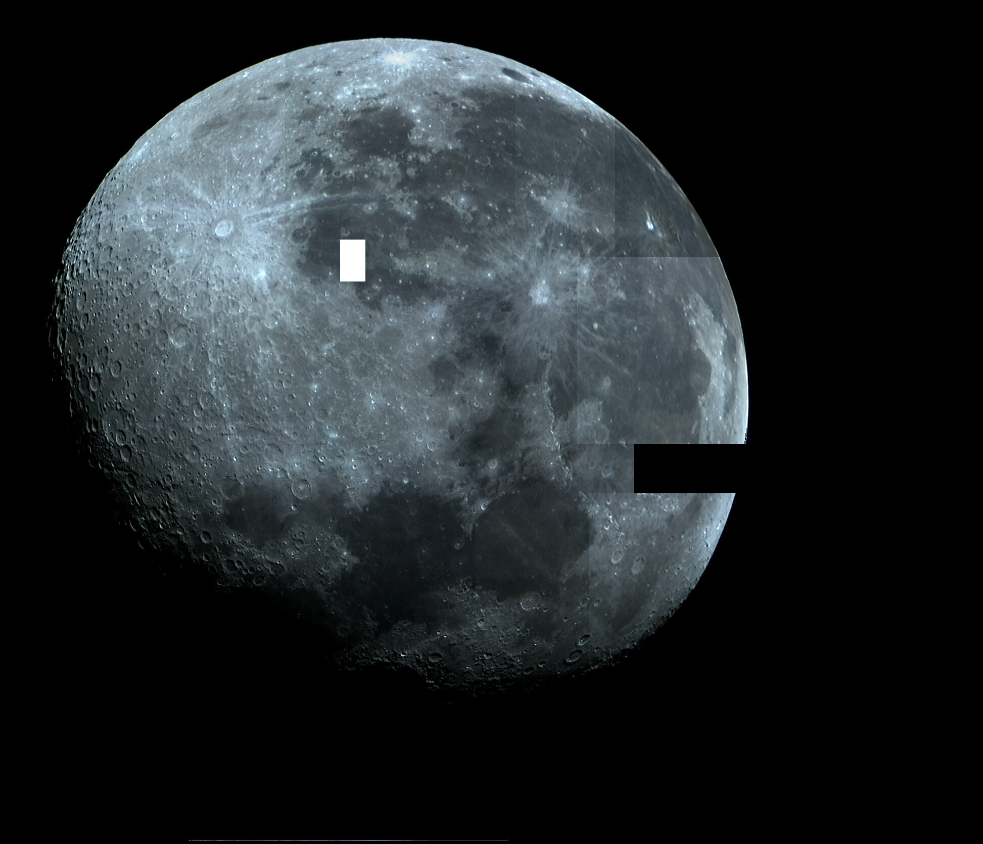

Dans un passé pas si lointain, les luneux faisaient des lunes entières avec une webcam phillips....
Avec des bugs :D
Ma meilleure tentative avec un 114/450 "starblast" (un dobson de table)
:o

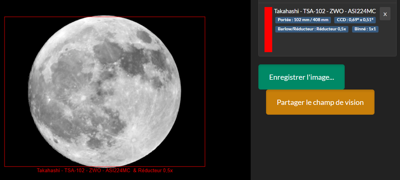

Tu peux mettre un réducteur x0.5 sur le nez de la 224MC pour avoir la lune presque entière. Ca te simplifiera même la mosaïque si la résolution n'est pas le but principal de l'image, ta barlow x3 est là pour ça.

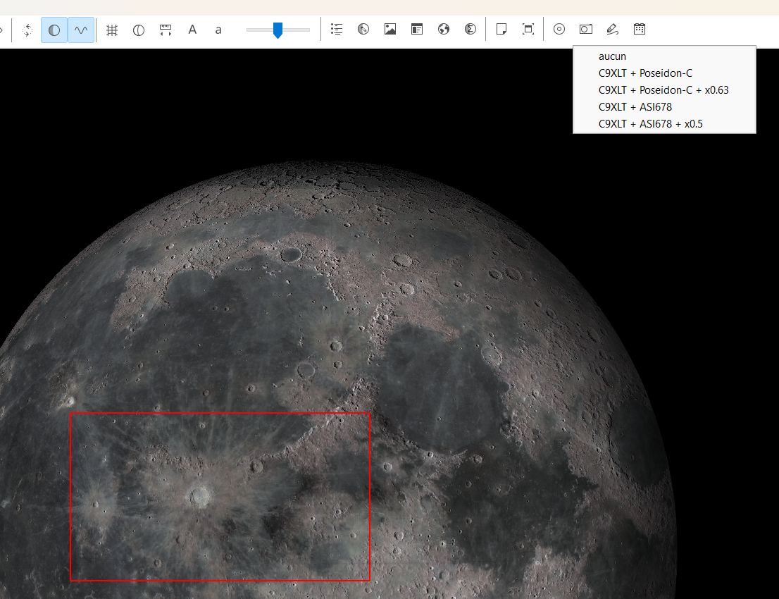

Tu as aussi l'excellent AVL pour faire des simulations de champs lunaire : https://www.ap-i.net/avl/fr/start

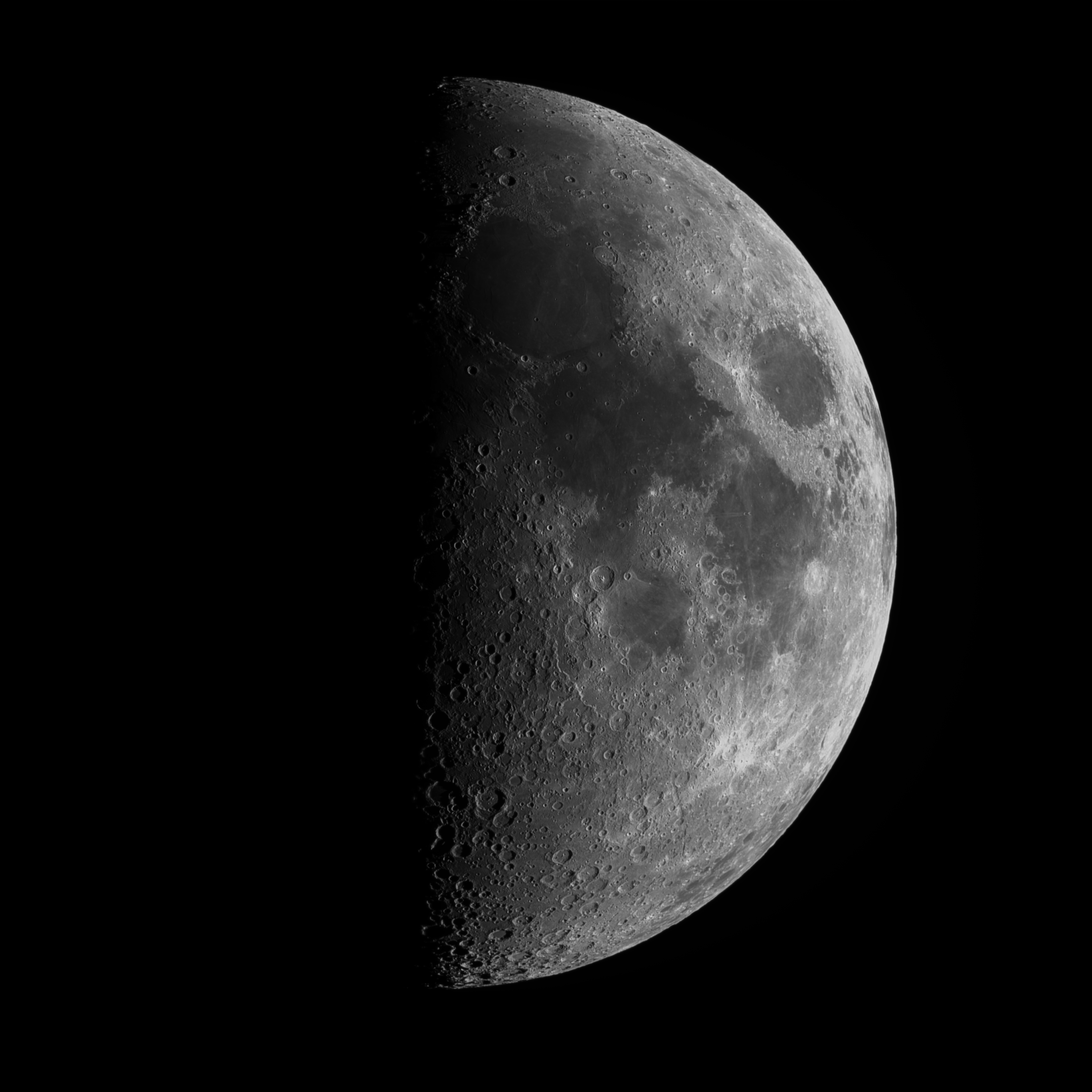

Je fais de très chouettes images de la lune entière avec ma 183 sur la lunette à f/4.2 - donc pas du tout (du tout !) l'échantillonnage qu'il faudrait pour du "planétaire".
Tiens : 200 images empilées en direct dans Sharpcap, en visuel assisté, 5ms, gain à zéro, filtre pour garder "5 images / 5000" (en qualité)...
C'est le "snapshot", donc pas une image traitée : du direct ! (Glorieusement à 11FPS :D )
Tout ça pour dire que tu pourrais imager la lune avec ta caméra habituelle qui te sert au ciel profond.

Et pour l'échantillonnage, si la caméra ne te sert principalement qu'à ce genre de vue ultra large, tu n'as pas besoin d'une super précision (même en zoomant, tu n'iras jamais aussi loin que s'il fallait imager Jupiter ou Mars)... Sur la lune ci-dessus, je suis à 0,84" d'échantillonnage (et ma lunette de 140 a une résolution optique de 0.83").
