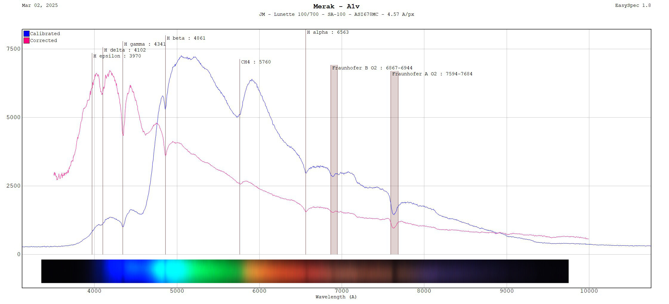

Quand on débute c'est le merdiuum.. Je te conseille vivement d'utiliser EasySpec v1.10 + manuel utilisateur ou la version d'essai de RSpec (1 mois).

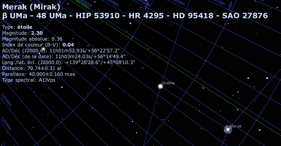

La méthode recommandée est de prendre une étoile au spectre "évident" de type A. Tu as une liste d'étoiles brillantes spécial débutant dans le guide du Star Analyser indiqué précédemment par Olivier38 (page 14), les types spectraux sont indiqués. Tu retrouves tout ça dans Stellarium.

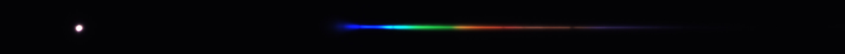

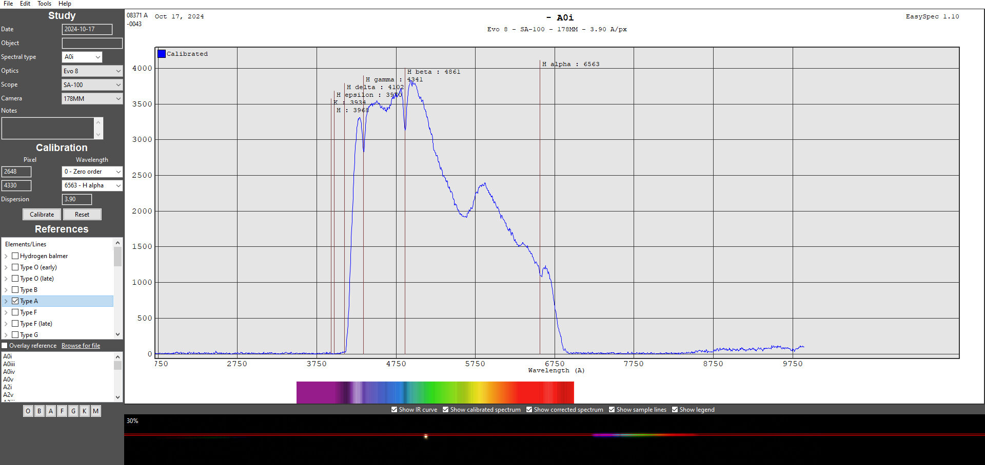

J'ai commencé par des étoiles de la Grande Ourse dont Merak (type A1) avec une lunette 100/700 et une ASI678MC. Ca donne ça :
Ouvert dans EasySpec, les raies Ha et Hb sont relativement faciles à localiser sur le spectre en bleu ci-dessous.
Le point 0 est l'étoile de l'image du dessus et le deuxième point de calibration que j'avais pris était le Hb de mémoire. Une fois calibré, ça donne la dispersion, ici 4.57 A/pix.
Pour les images des autres étoiles de types spectraux différents capturées avec le même setup et la même soirée, tu n'auras plus qu'à indiquer le premier point (l'étoile) + la dispersion et hop, c'est calibré.
A toi de jouer !

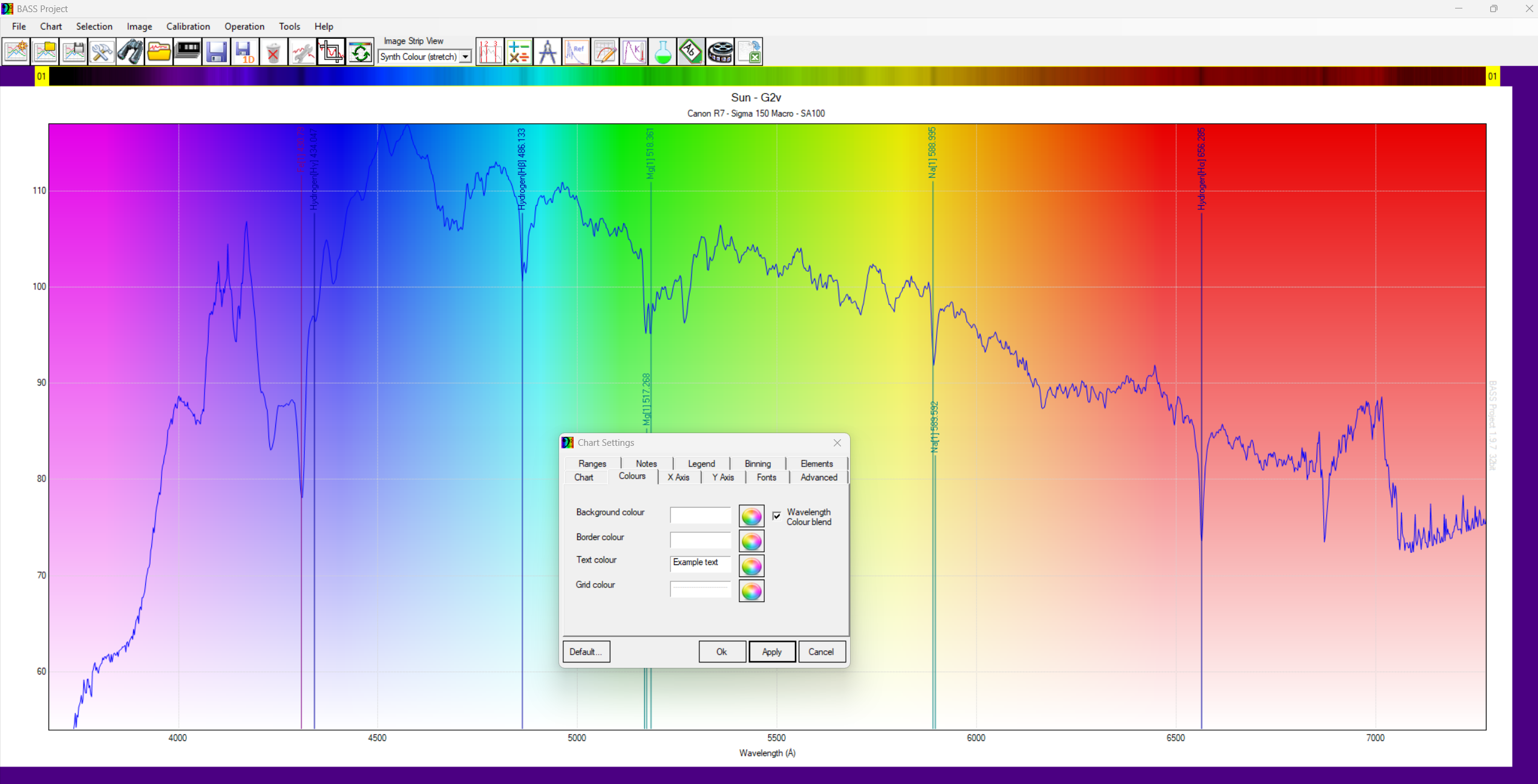

J'en ai trouvé (encore) un autre qui ne doit pas être loin d'ISIS, BASS Project : https://groups.io/g/BassSpectro
Possibilité d'affichage couleur, un peu flashy cependant.

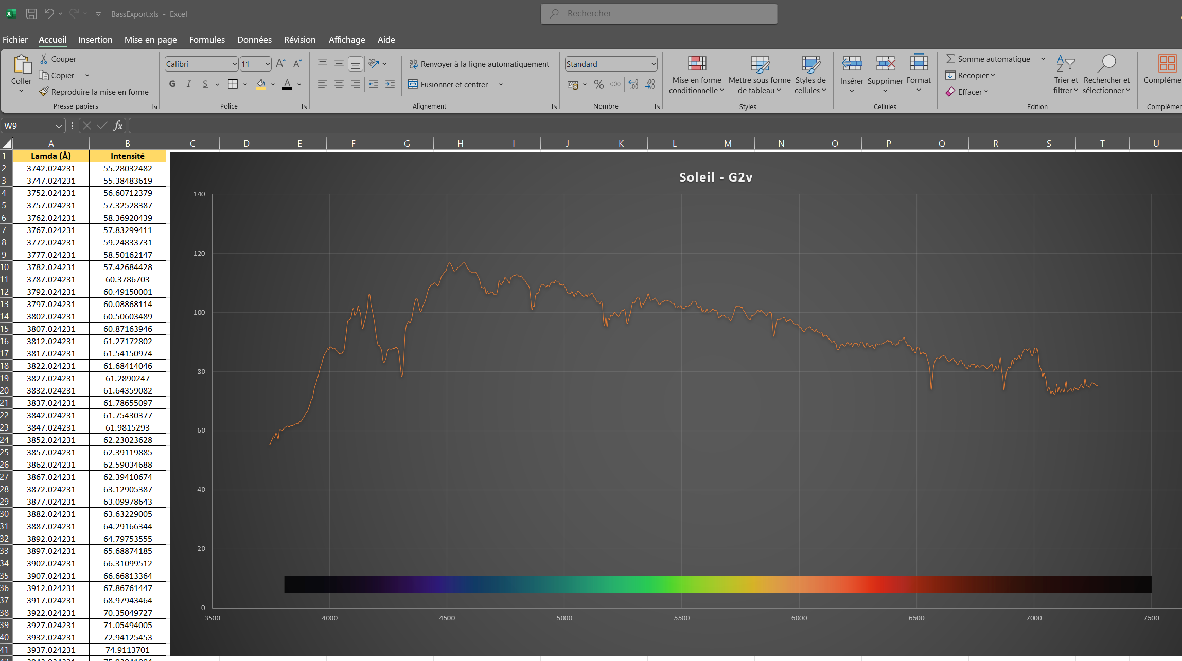

Export Excel ou équivalent possible pour mieux personnaliser le résultat
Ce tuto YT de prise en main est assez bien fait (possibilité de sous titrage en français). Je me suis quand même fait un récap vu que je débute avec lui aussi :)
Il me semble vraiment intéressant mais seulement après une découverte du domaine avec un logiciel simple comme EasySpec, juste pour éviter d'envoyer tout balader..!

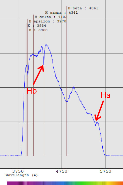

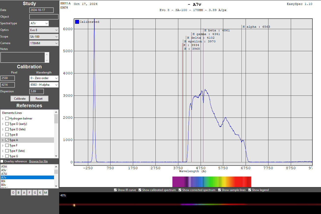

1er résultat rapide sur une vieille photo d'Altair.
Effectivement le soft est intuitif !
Si quelqu'un passe par là, ai-je correctement détecté les raies Hbeta et Gamma, car j'ai un doute?

A moins que ton capteur soit particulier (mon APN non défiltré va jusqu'à 700nm), je pense que ça coupe trop tôt dans le rouge (5750 A) et donc que ce n'est pas correctement calibré.
A mon avis la raie H beta devrait plutôt être sur le H gamma..
Quoi qu'il en soit, tu as quelque chose de pas mal ;)
Edit : c'est pris avec quel instrument et caméra ?
Modifié par krotdebouk

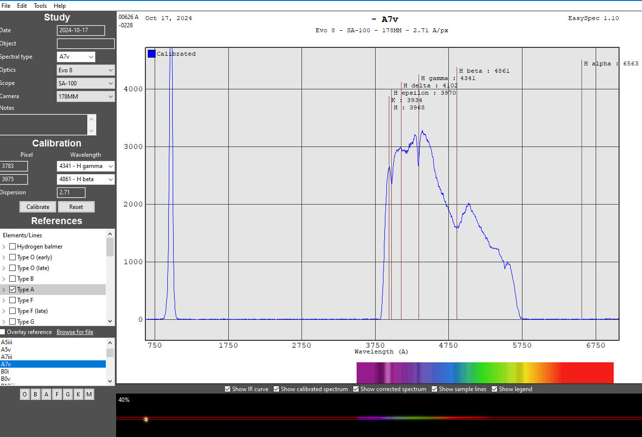

Ah ! Voici pourquoi je n'arrivais pas à calibrer Vega! (j'y ai passé 2 heures!)
MERCI BEAUCOUP !
De mémoire car ça fait un petit bout de temps Mak127, apn60D défiltré partiel, pose unitaire de 0,5s à 200iso.
Du COUP j'ai repris Altair et Vega et voilà le résultat.

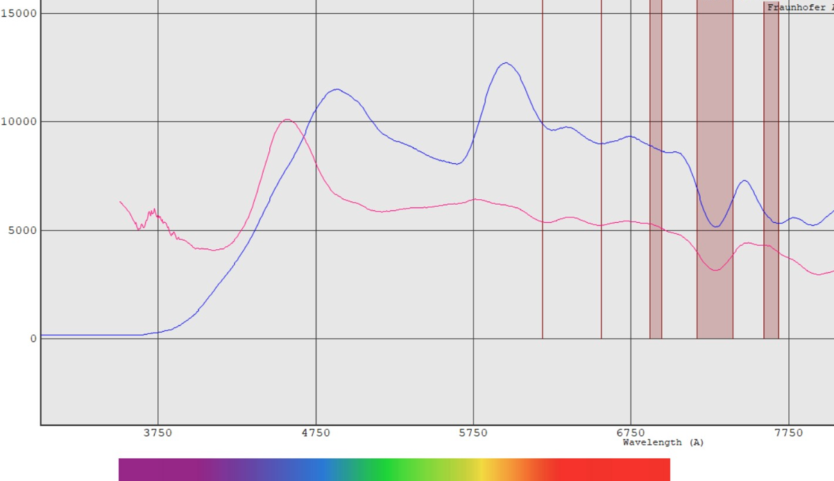

Ca m'intéresse pour éclaircir des trucs dont l'influence de la nature de l'instrument sur l'aspect du spectre (newton, SCT, Mak, lunette).
J'ai quasiment le même graphe que toi avec le gros creux à droite du Hb. Je pensais que c'était la conséquence de l'instrument, une lunette triplet sans correcteur (donc 3 lentilles) pour moi mais toi c'est un Mak (1 lame de correction). Je vais continuer à faire des essais et à gratter le sujet pour m'assurer que l'aspect est conforme à l'attendu.
Côté APN, c'est intéressant aussi... mais un poil décevant :)

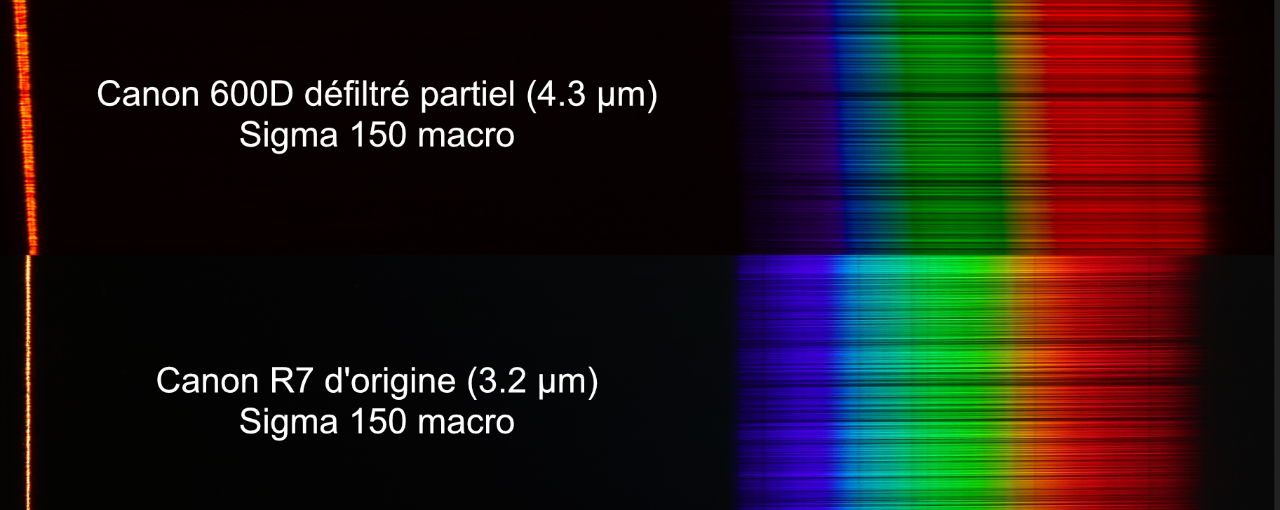

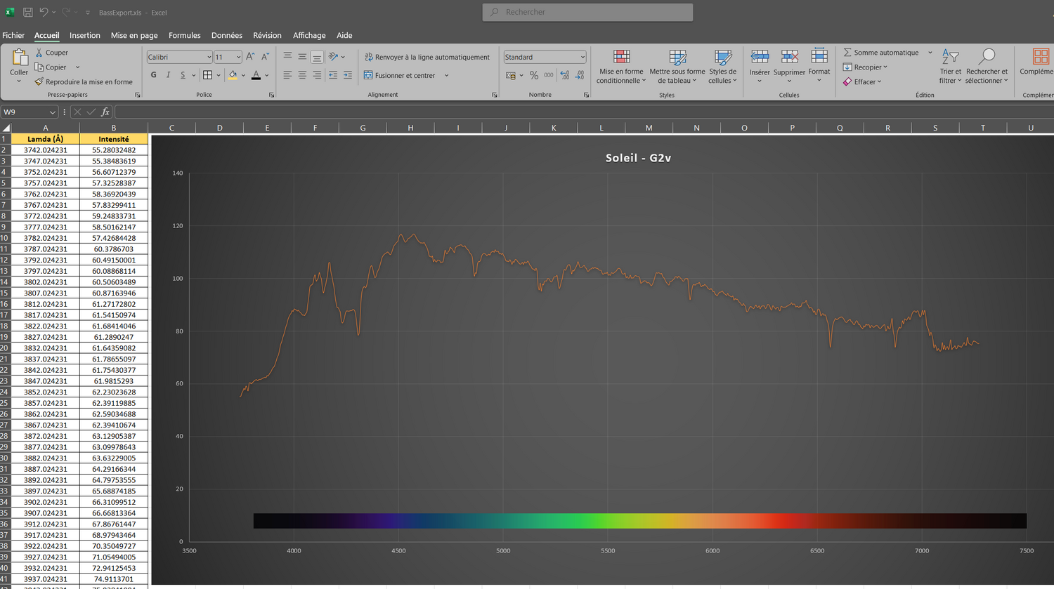

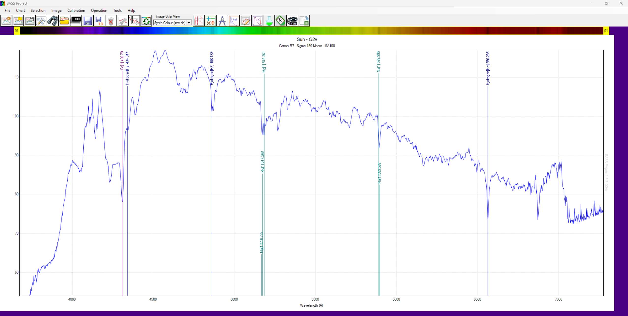

J'ai refait un spectre sur le soleil avec un 600D défiltré partiel (je lui ai  retiré le filtre bleu uniquement, il me semble que c'est ça défiltré partiel). Par rapport à mon Canon R7 d'origine, je trouve que ça ne va pas beaucoup plus loin dans le rouge et j'en ai moins dans le bleu. Le R7 coupe à 687 nm ! Je pensais avoir loupé un truc puisque c'est moi qui l'ai défiltré.
Ton 60D défiltré partiel confirme en coupant également aux alentours de 680 nm.
Ma conclusion peut être rapide est qu'un APN ancien défiltré partiel n'est pas beaucoup plus performant qu'un APN actuel d'origine..
