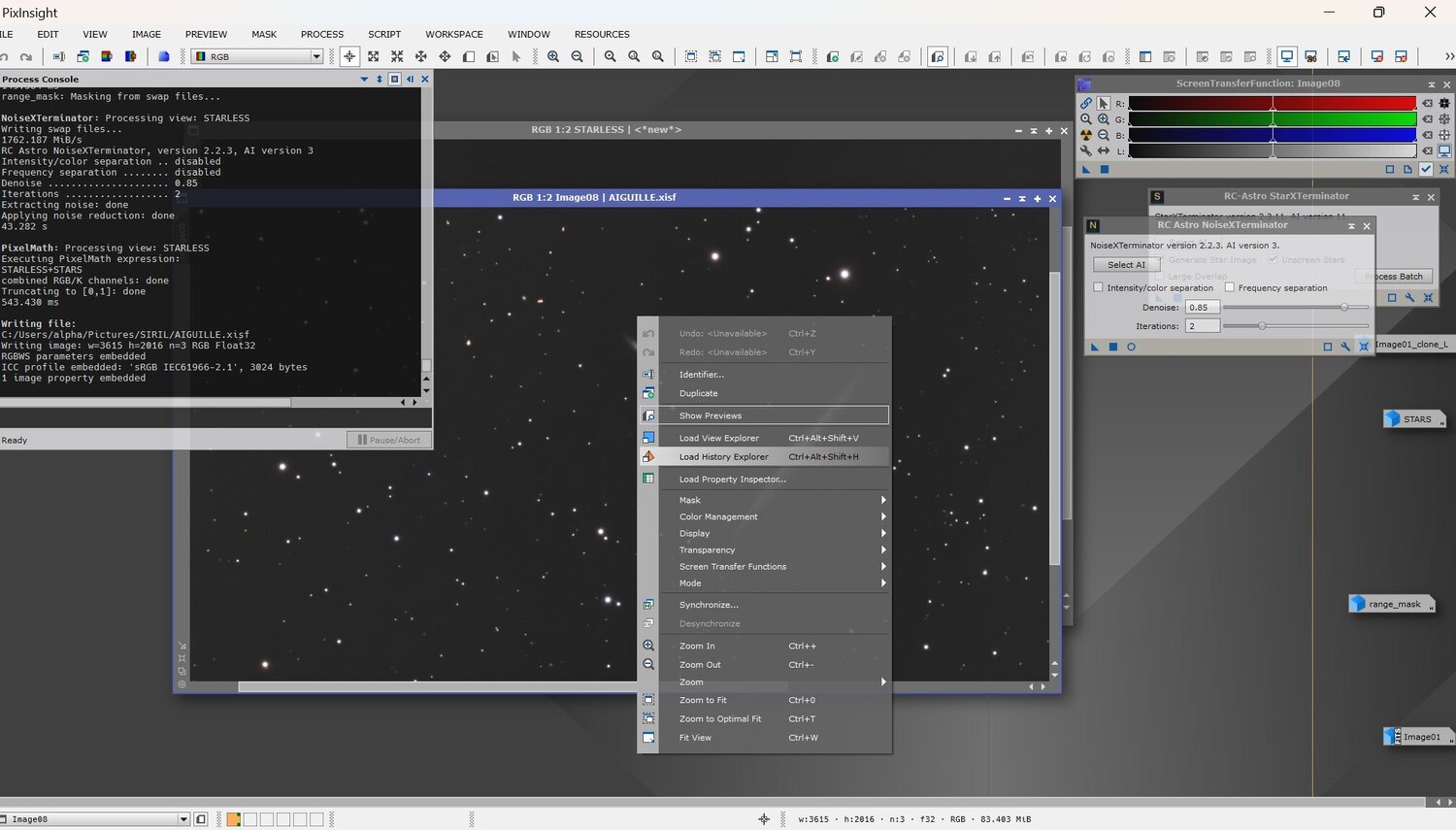

Hello
Je me suis permis de télécharger ta brute empilée et d'effectuer un traitement
Je te joins la XISF pour voir mon historique du traitement, pour le voir, clic droit et historique (screen shot joint)
AIGUILLE.xisf
