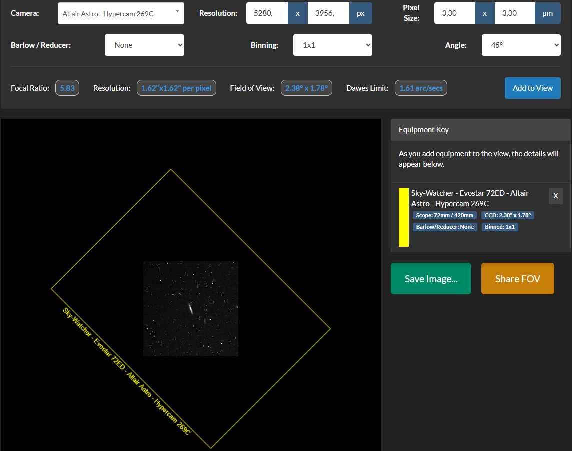

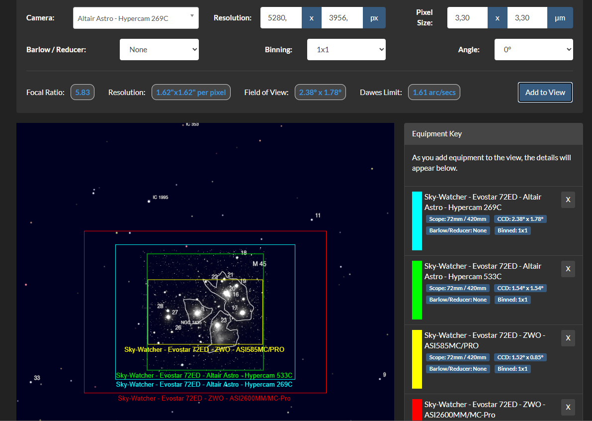

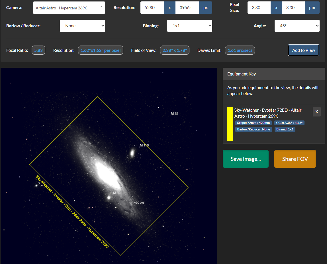

Tu peux aller bricoler des combinaisons "Ta lunette / telle caméra", sur le site : https://astronomy.tools/calculators/field_of_view/

2/ "C'est la taille des pixels qui détermine la résolution, pas la taille du capteur"... ??... Quand ai-je parlé de "taille de capteur" ??.. Ok, tu n'as pas compris le "serré" entre guillemets. Je parlais de l'échantillonnage de la 571, qui doit tomber de mémoire à 1,85... Tu vas me dire qu'avec un échantillonnage pareil, quand tu zoomes, tu ne vois pas les pixels ?? 😆 Ben si !! Tu sais bien qu'on parlait de galaxies.
Désolé, j'insiste, je te le dis avec tout mon respect, sans te prendre de haut, mais là tu te fourvoies.
Je t'ai montré image à l'appui juste au-dessus (M81 et 82) qu'avec un 571, et a fortiori un 455 (même taille de pixels, 24x36mm), on ne voit pas les pixels même avec 530mm de focale quand on zoome sur les galaxies, fais l'essai toi-même au lieu de nous montrer des simulations d'Astronomy Tools. Mais as-tu juste pris la peine d'aller zoomer dans mon image ?
Tiens voici la même M81 cropée de l'image précédente et redimensionnée à 200%, on dépasse donc les 3" d'échantillonnage, c'est cadeau :
Il y a des idées reçues qui ont la vie dure.

Il y a 11 heures, Legoraf a dit :
Je ne suis pas vraiment avancé dans mon choix
ben tu peux le jouer au dés... 😁
c'est simple : grand capteur gros photosites, ou petit capteur petits photosites .
et on a remis la 294c en jeu aussi : gros gros photosites et capteur de taille moyenne. 😁
Je crois qu'a ta place avec ton matos et ton budget je partirais sur la 585 couleur, la version player one.
avec quasi 1.9" d'échantillonnage tu ne devrais pas avoir de soucis de suivi (un problème en moins), si la majorité de tes cibles préférées rentrent dans le capteur c'est parfait.
le prix est vraiment bien placé pour une came refroidie. (et franchement player one c'est de la très belle qualité).
Vu le nombre d'utilisateurs et les photos sur astrobin je crois qu'on peu dire que c'est une bonne camera, facile d'utilisation (la 294 au contraire... c'est un peu une camera sauvage, et tu peux pas l'apprivoiser, faut la comprendre et aller dans son sens, elle a un coté animal 😅).
Le reste du budget allouable (vu que tu parlais de la 2600 j'imagine qu'il te resterait quelques piécettes :D ), je le passerais plus tard dans une lunette plus "haut de gamme" de même focale, en revendant la 72ED.
et voilà! :D
