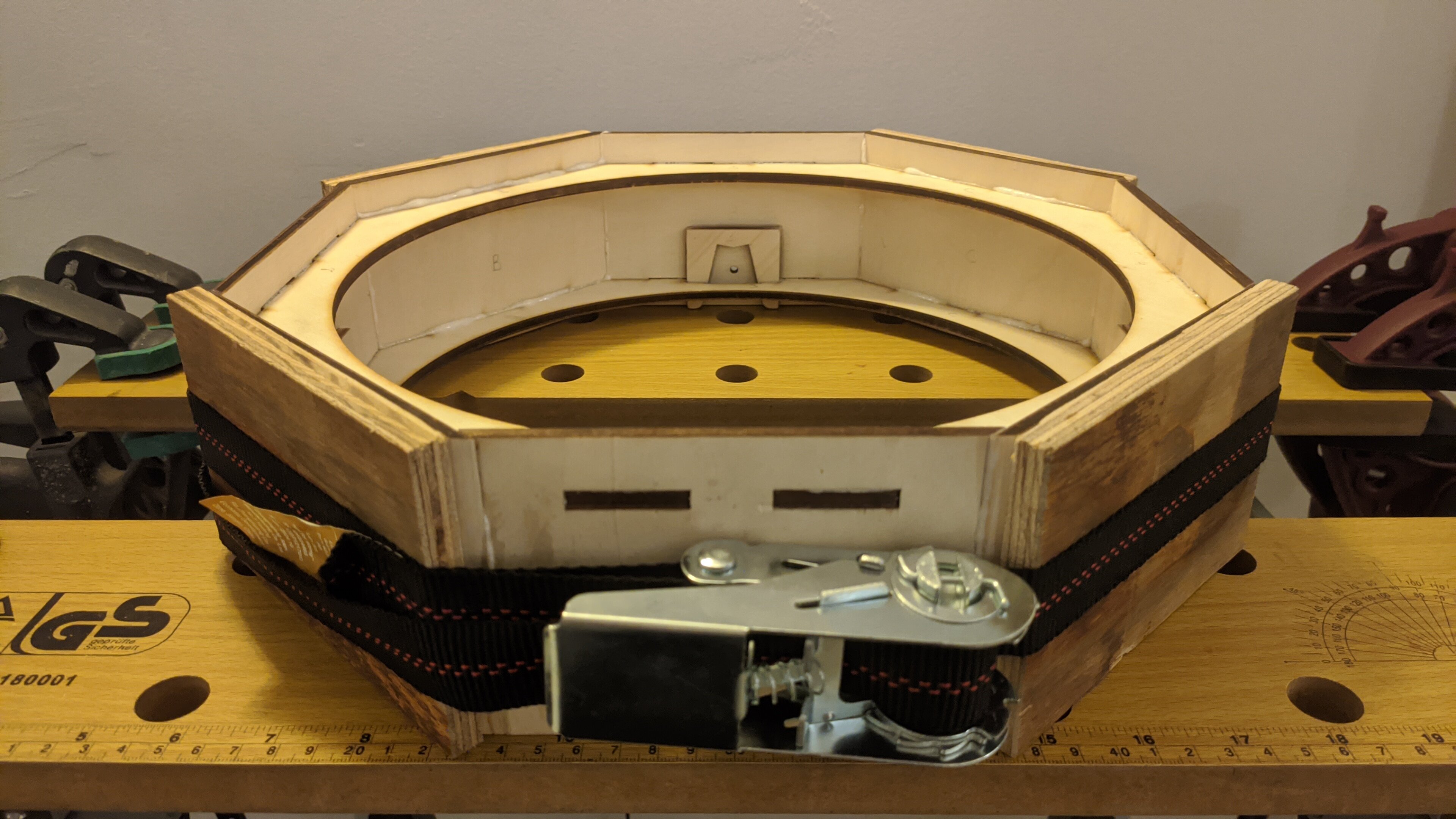

lors des finitions, tu mets de la colle à bois dans les trous et tu ponces , ça fera de la patte à bois  et ça bouchera les trous
Yannick
Parfait, c'est la solution sur laquelle j'étais parti donc j'ai pas fait le mauvais choix, pour une fois 😁 Merci pour vos retours.
Ce soir, j'ai pu retirer la sangle et vérifier que tout était bien solide malgré les trous entre les pièces. Ça semble être le cas 👍🏻
Je suis donc passé au collage des 4 faces restantes.
Après 30 à 45 min de retrait au cutter des surplus de colle sèche, j'ai poncé un peu toutes les faces encollées puis appliqué consciencieusement la colle sur toutes ces petites faces. C'est long, c'est chiant, je me suis lavé les mains au moins 10 fois parce que j'avais invariablement un bout de doigt qui traînait sur un reste de colle pas encore sèche, j'ai même retiré involontairement 2 faces que je venais de coller (celles orthogonales à celle du PO) en prenant l'ensemble par ces faces au lieu de celles déjà collées ou en essayant de retirer un surplus de colle avant séchage 🤦🏻‍♂️ Mais j'ai fini par avoir un bloc complet qu'il ne restait plus qu'à fermement tenir en un seul morceau avec la sangle :
Ici j'ai serré plus fermement qu'hier pour assurer un bon placage des nouvelles faces sur les extrémités de celles collées hier. J'ai pu faire ça entre autres grâce aux superbes cales découpées à peu près aux dimensions des faces dans la planche de récup' évoquée lundi. Triple avantage : ça répartit bien la pression sur toute la surface des faces à coller (utile pour assurer le collage des coins, là où la sangle n'appuie pas directement), ça évite d'être en contact direct avec les faces à coller qui sont plus fines et fragiles (ça serre vraiment, cette fois, et sur du 5 mm d'épaisseur ça doit pas faire de bien) et ça éloigne la sangle de la colle qui déborde, ce qui m'évitera de passer des plombes à la décoller demain quand je la retirerai 😁 Normalement j'ai retiré le plus gros des débordements de colle au milieu des faces collées pour éviter que ce soient les cales qui restent collées. On verra au démontage si j'ai assez bien nettoyé... ou pas 😅
La suite demain !
Bon... Finalement, les cales ont un peu collé 😅 Probablement car j'ai pris de la colle expansive qui a dû déborder à partir des espaces entre pièces.
Pas bien grave, j'ai fini par réussir à les décoller sans dommage, soit en tirant/tournant doucement mais fermement, soit en passant un cutter entre la cage secondaire et la cale pour retirer la colle qui avait pris.
J'ai ébavuré tout ce qui est à l'extérieur des octogones, il me reste quelques débordements à retirer à l'intérieur et ça sera bon pour la partie bois de la cage secondaire (avant finitions, évidemment) ☺️
Petite vérification au passage que les tubes de 6 mm passeront sans problème afin d'avoir une installation aisée. C'est tout bon 👍🏻
Pour info, le petit décroché fait 1.5 mm de profondeur, ce qui donne une distance totale de 6.5 mm entre ce décroché et la face verticale de serrage. Pas besoin de plus, le jeu est bien suffisant ainsi (voire un peu grand peut-être).

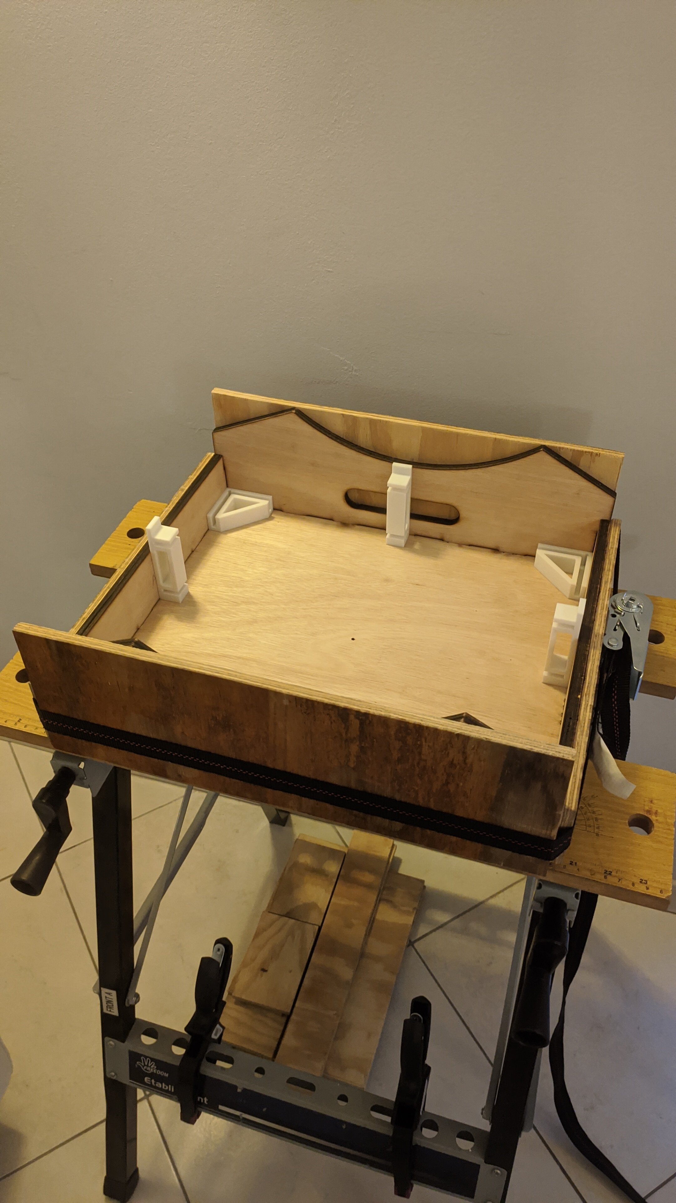

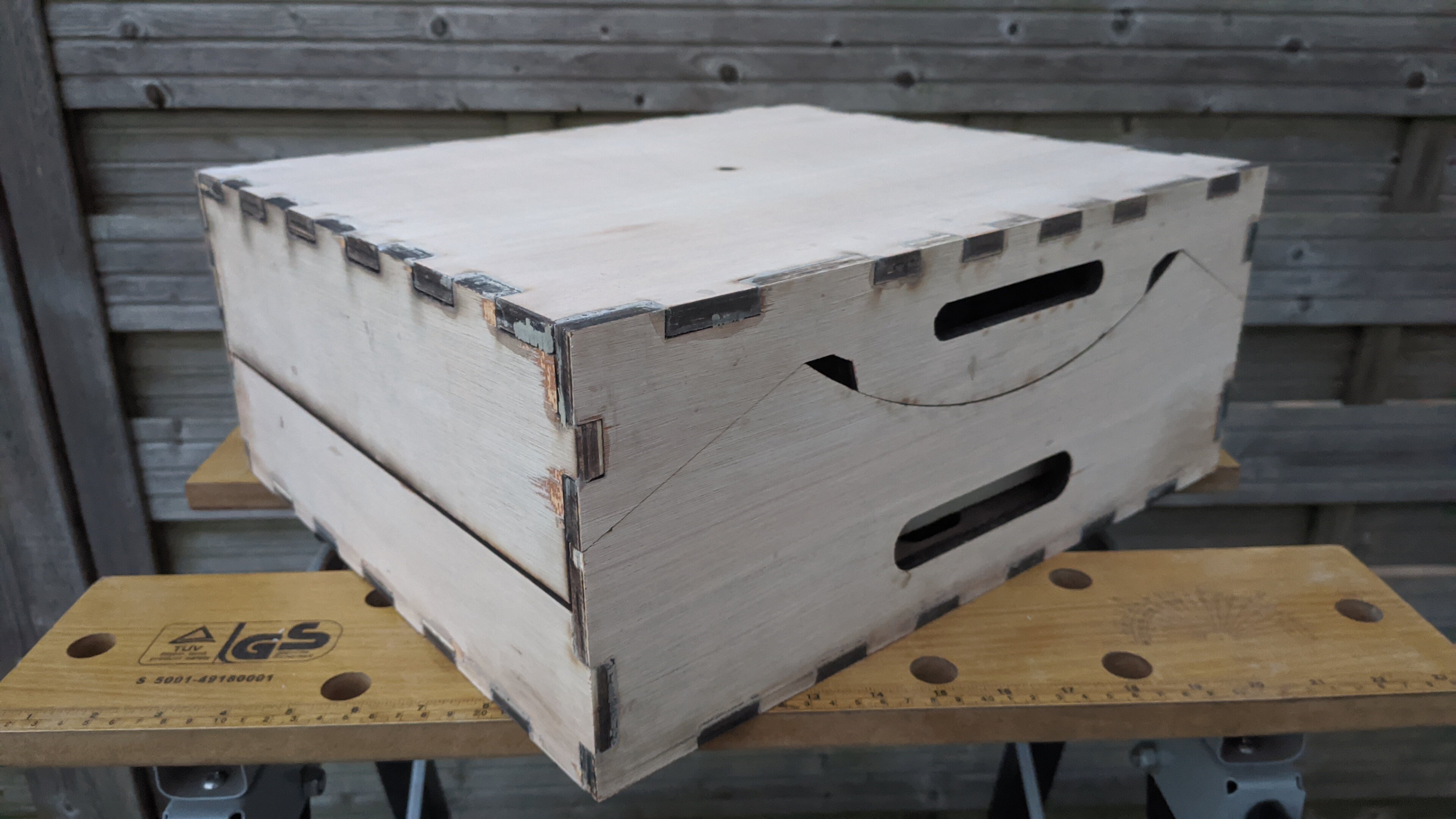

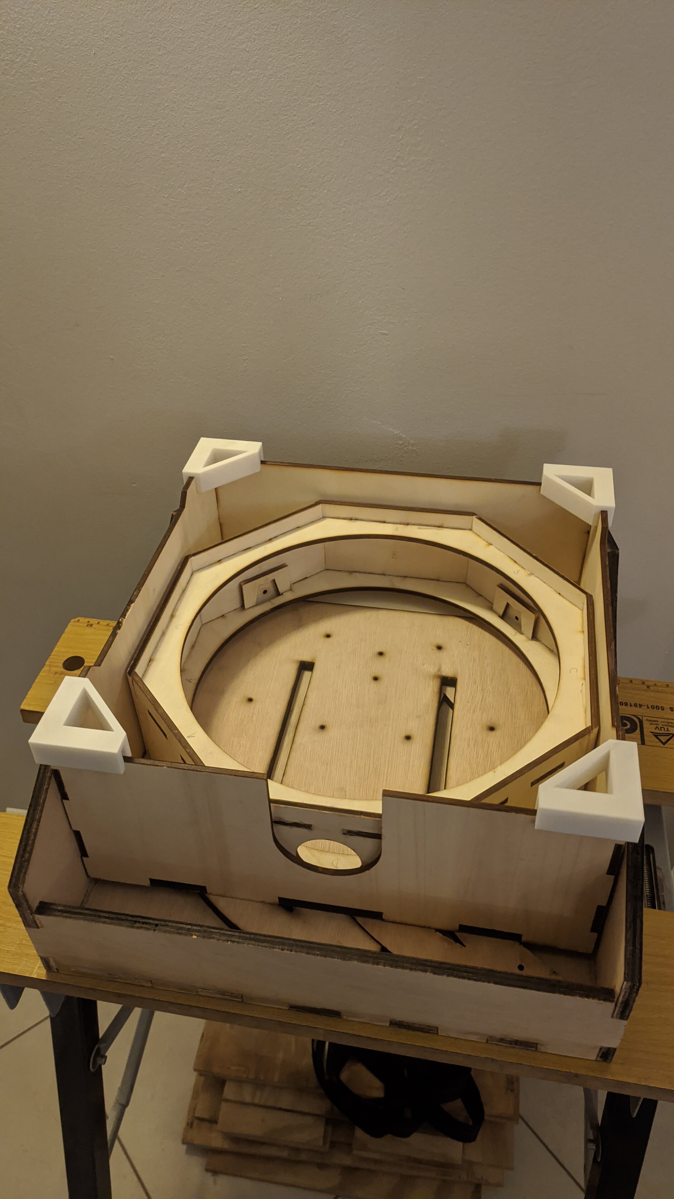

Ce WE, c'était donc opération valise (socle + rocker).

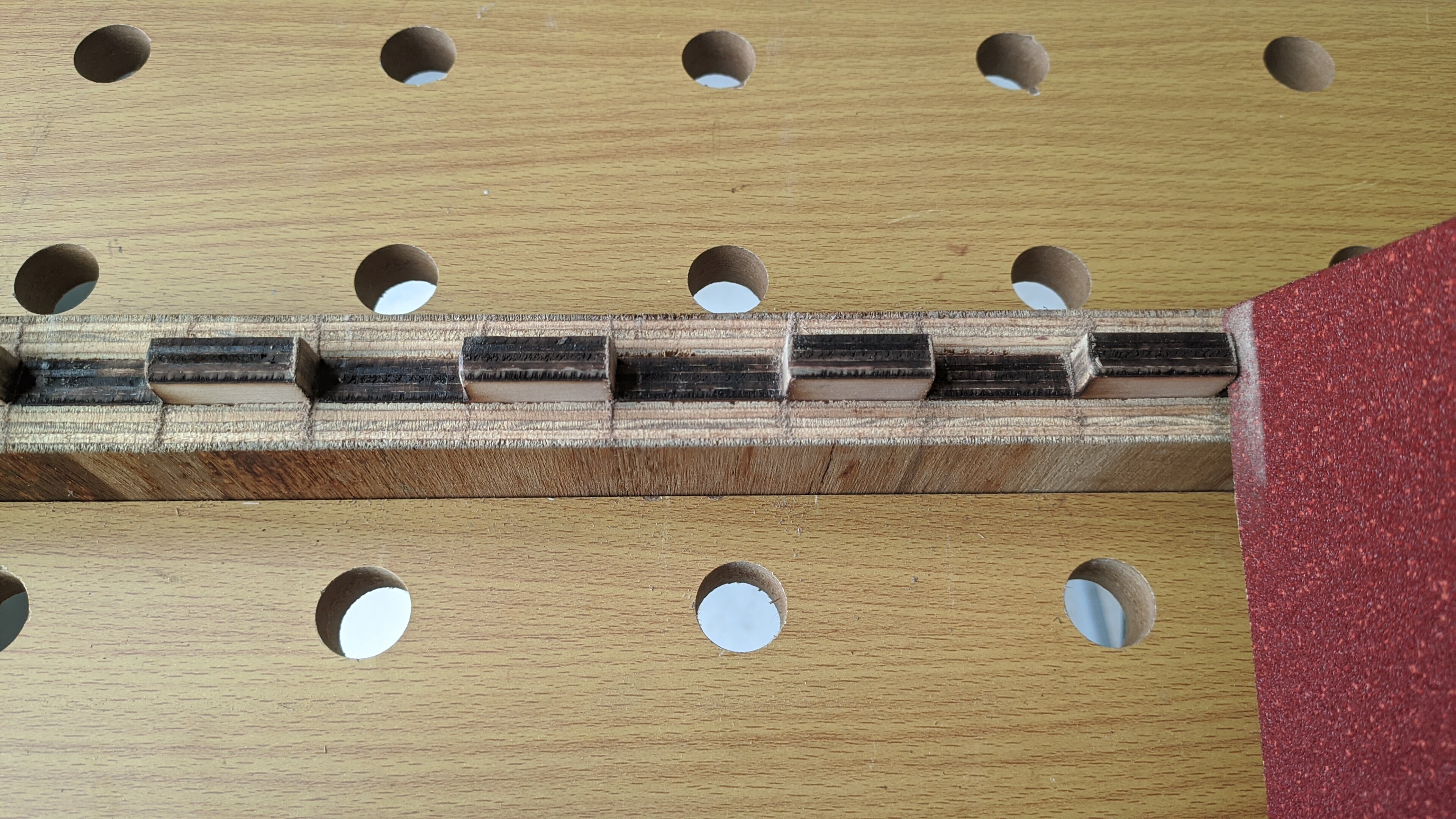

On commence par poncer grossièrement (grain de 80) toutes les queues d'aronde pour assurer un bon ajustage de toutes les pièces :IMG_20251115_153345.thumb.jpg.8965f9e2eacf654c2b5f2ab5fac21c1c.jpg
Pas trouvé de meilleure technique que la cale à poncer tenue verticalement pour passer dans les petits espaces entre tenons. Ce n'était pas optimal mais ça ne fonctionnait pas si mal. Je m'attendais à y passer plus de temps par unité. Par contre il y en a beaucoup mine de rien, donc au final ça prend quand même un bout de temps.
Ensuite, petit montage à blanc du rocker avec les cales en bois ainsi que la sangle bien bien (bien) serrée :
Vous remarquerez que j'ai mis à profit mes gabarits de montage de la caisse primaire et de la cage secondaire pour vérifier l'orthogonalité des faces verticales entre elles et par rapport au fond du rocker. Ce n'était pas prévu pour, mais je suis tombé dessus en cherchant de quoi vérifier l'orthogonalité et ça fonctionne finalement super bien  👍🏻
Puis on encolle tout ça en appliquant de la colle sur toutes les faces qui vont venir en contact, sur chaque pièce, et là encore c'est long et pas très palpitant... Mais il faut bien en passer par là, conséquence du système de queues d'aronde donc on y va gaiement !
(pas de photo ici, c'est la même chose qu'au-dessus mais avec de la colle en plus 😁)
Pendant que ça colle, j'en profite pour mettre de la pâte à bois dans les trous/fissures repérés dans la tranche du fond du socle :
Pour rappel, j'en avais un complètement traversant sur toute la largeur de la pièce (environ 36 cm), d'environ 10 mm de large et 2 de haut. J'ai imprimé une petite baguette de 8 mm par 1.5 mm (si je me souviens bien) et 19 cm de long pour pouvoir pousser la pâte dans le trou. Ce n'était pas hyper efficace car j'ai sûrement été un peu conservateur sur les dimensions pour être sûr que ça rentrerait, mais ça a fini par le faire avec un peu d'abnégation. Ce n'est probablement pas parfait ni rempli à 100%, mais ça a le mérite de ne pas être pire qu'avant et d'avoir un peu moins de vide à l'intérieur donc ça ira très bien.
Un petit coup de ponçage et ajustage plus tard, montage à blanc puis collage selon la même méthode que pour le rocker.

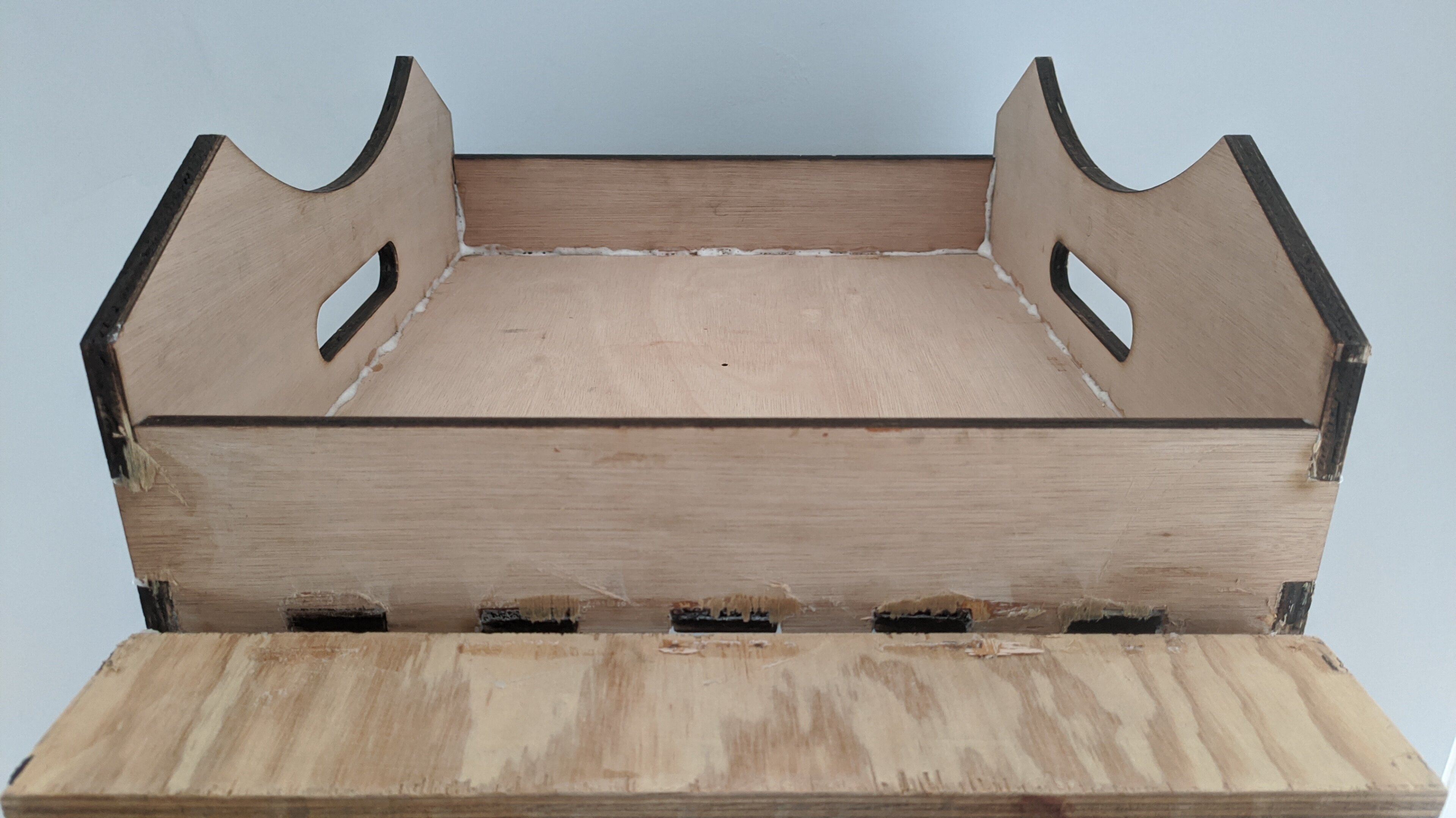

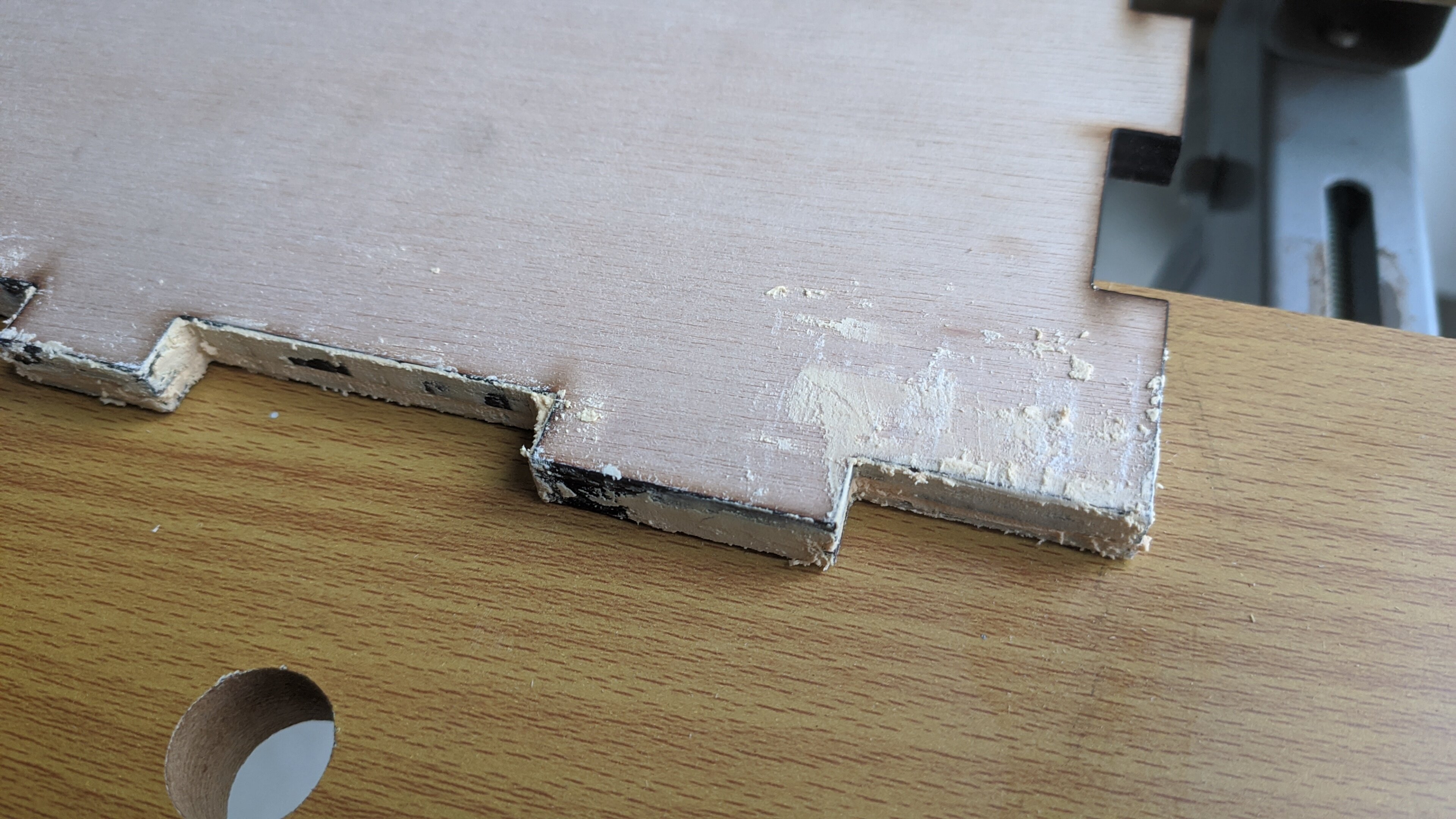

Le rocker est désormais collé, il ne reste plus qu'à "démouler". Et là, ça colle. Un peu trop. Enfin, il y a plus de choses qui collent que ce qu'il ne faudrait... 😬 En effet, la colle expansive a encore bien expansé et j'ai certaines cales qui sont bien collées et que je n'arriverai à décoller qu'au prix de quelques éclats plus ou moins gros sur le rocker :
Ce n'est pas beau (du tout), mais avec du ponçage et de la peinture ça devrait être invisible à défaut d'être complètement insensible au doigt (quoique ?).
Pour le socle, j'ai essayé de limiter la casse en enduisant les cales d'acétone avant de tout mettre sous pression mais ça n'aura pas eu grand effet. C'était peut-être un peu moins difficile à enlever, mais ça n'aura pas empêché le même genre de résultat. J'ai quand même 2 des 4 faces qui sont quasiment propres, c'est déjà ça.
Toujours pour le socle, j'ai fait un montage à blanc avec le rocker pour vérifier le bon emboîtement. J'ai par conséquent ajouté un serre-joint dans le sens de la largeur en plus de la sangle pour comprimer un peu le centre qui avait tendance à être un peu trop "venté" vers l'extérieur. J'ai peut-être un poil trop serré car au final la tangence n'est pas parfaite, mais c'est largement acceptable.
Voilà donc ce que ça donne une fois le socle "démoulé" et les deux parties poncées grossièrement pour éviter de se prendre un morceau de colle ou de bois dans les doigts :
On remarque un petit jeu sur la partie gauche entre le socle et le rocker. Il fait environ 2 mm de ce côté et un peu moins de l'autre. Je ne sais pas d'où il vient car même si la découpe laser produisait des arêtes par complètement orthogonales, ça me semble beaucoup pour un simple ponçage pour remettre ça d'équerre, surtout que les faces avec les poignées s'ajustent parfaitement alors qu'elles ont subi le même traitement (ponçage un peu plus léger sûrement, mais le biais des arêtes était là aussi et ne gêne pas du tout)  🤔 Bref, ce n'est pas bien méchant mais ça m'étonne.
Sinon bonne nouvelle, tout le reste rentre bien comme prévu en longueur et largeur :

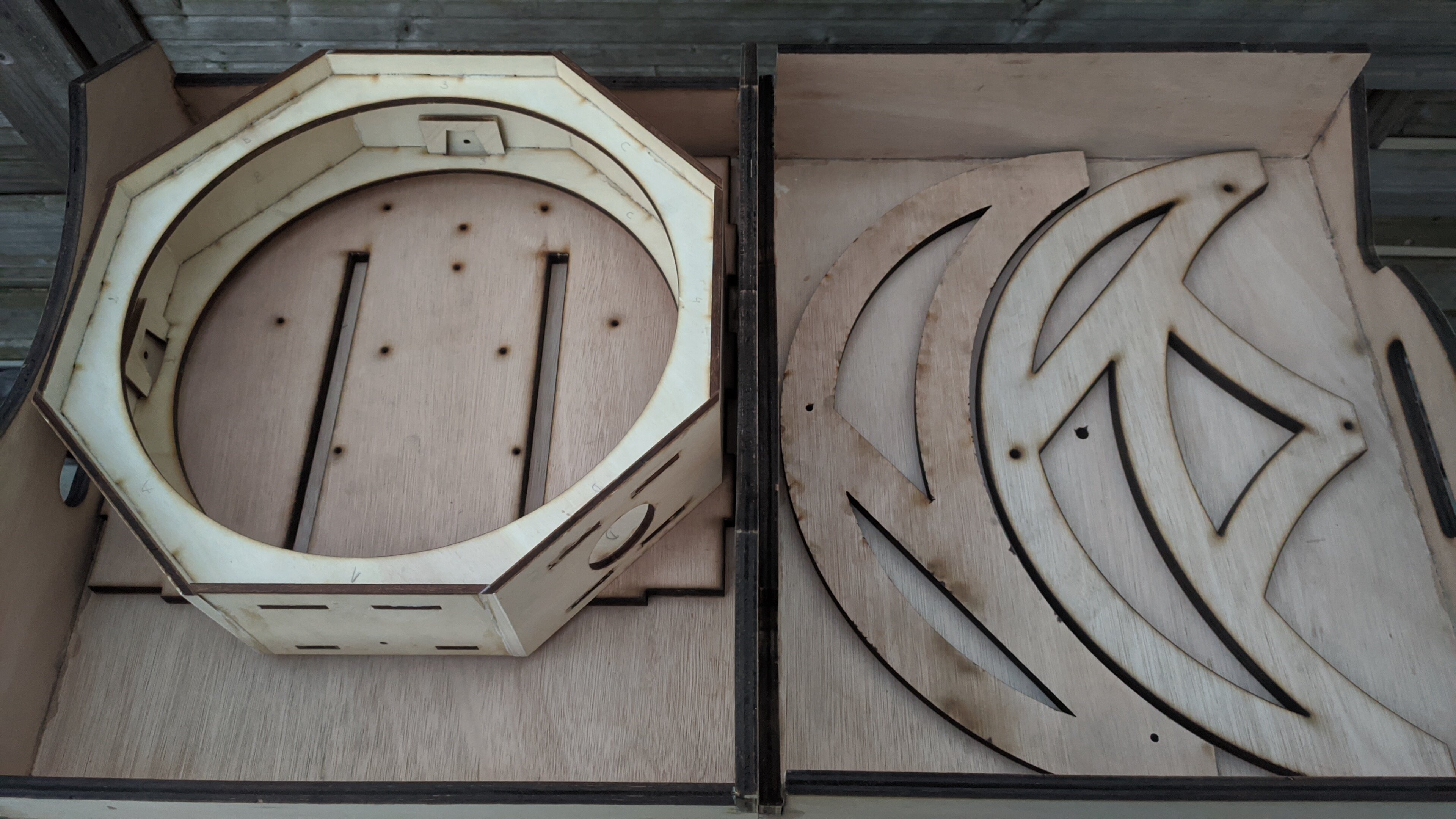

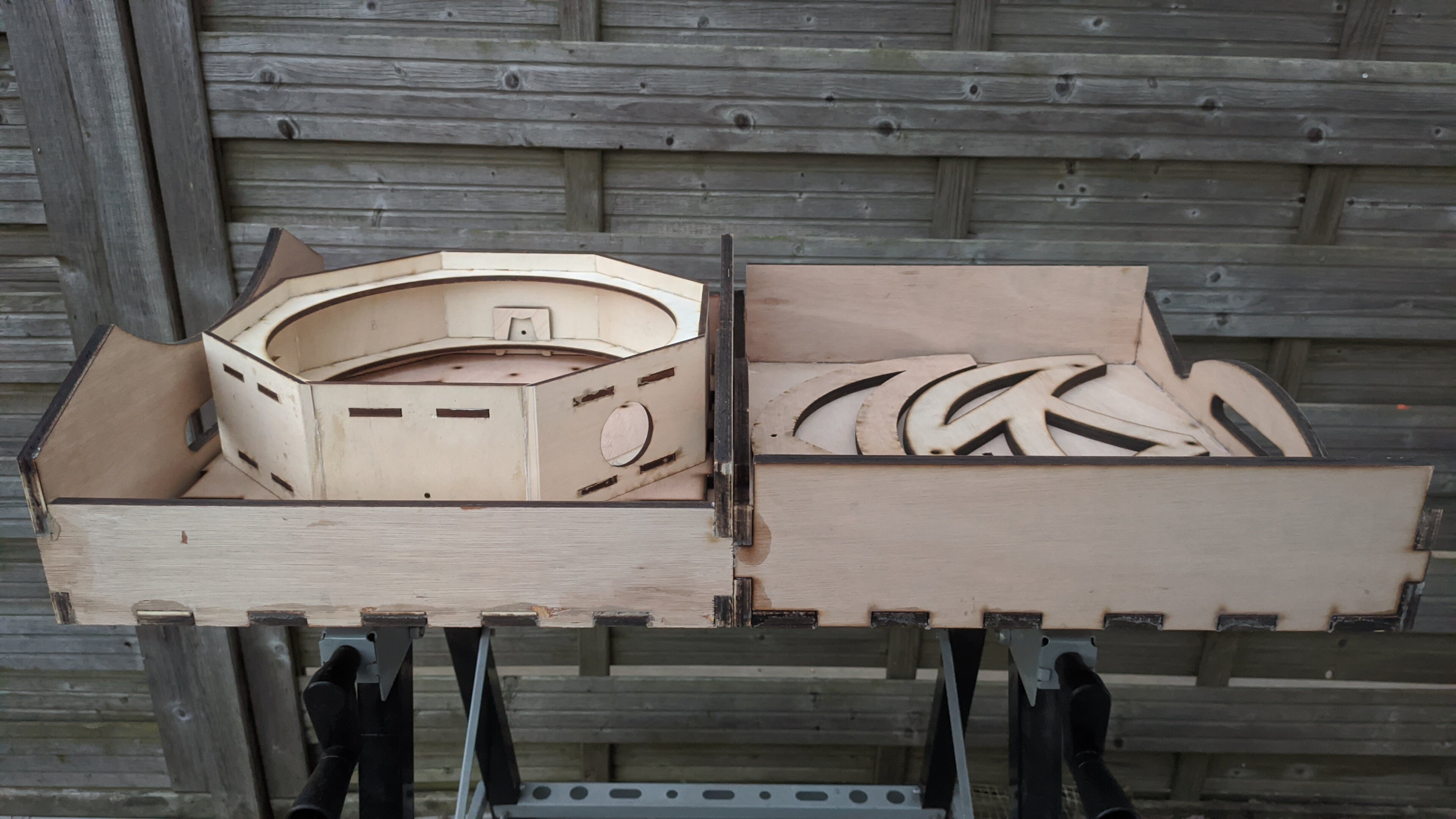

IMG_20251118_171752.thumb.jpg.221a1f61cd15a99852357060e4802165.jpg IMG_20251118_171848.thumb.jpg.e69c85b48516955435ce5d6e7016d201.jpg
Et j'ai même pu vérifier que la cage secondaire rentrera bien dans la caisse primaire une fois celle-ci construite (plus tard, quand le barillet et les éléments annexes seront avancés, sur conseil de @joker0247) :
Là encore ce sont les gabarits de montage qui ont servi à vérifier ce point, c'est vraiment pratique ces petits trucs !
Voilà, une bonne avancée qui fait plaisir ces derniers jours 🙂

Pour éviter le collage tu peux mettre du scotch d'emballage sur les cales ou du cellophane ,... sinon tu as moins de pb avec la colle blanche, les petits trous restant seront de toute manière supprimé au ponçage.
Pour la colle PU il ne faut pas attendre que ce soit sec pour nettoyer sinon c'est du comme du beton.

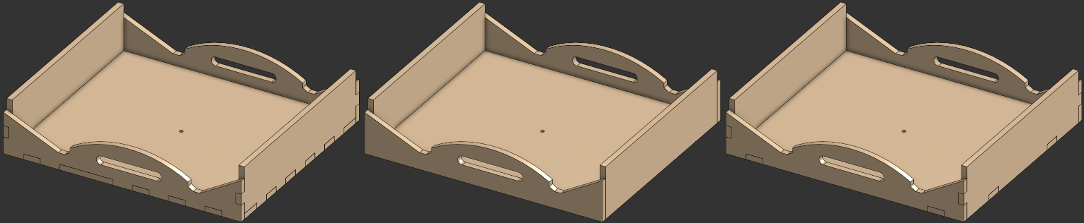

Maintenant, comme j'aime me poser des questions existentielles, je vois 3 options possibles :
  1. Je garde les plans de la découpe laser, avec les nombreux créneaux sur toutes les pièces. Avantages : ça s'assemble facilement et j'ai déjà les plans tout prêts. Inconvénients : j'ai pu voir que c'était quand même fastidieux de tout ajuster puis encoller.
  2. Je pars sur les plans "à l'ancienne", sans créneaux. Avantages : aucun ajustage à faire, les pièces seront finies en sortie de machine, et l'encollage sera plus rapide (on tire un trait de colle et hop). Inconvénients : l'assemblage des pièces lors du collage (notamment l'orthogonalité) sera moins aisé et il faut refaire les plans de découpe.
  3. Je retiens une solution intermédiaire, en gardant juste le nombre de créneaux nécessaires pour avoir un assemblage facile (par exemple, 1 créneau sur la hauteur et 2 ou 3 sur la longueur/largeur). Avantages : assemblage et encollage facilités grâce aux quelques créneaux résiduels peu nombreux. Inconvénients : il restera un peu d'ajustage à faire dans les coins intérieurs des créneaux, mais pas tant que ça, et il faut refaire en partie les plans.
Je ne parle pas ici des problématiques de collage des cales sur les pièces finies car ça devrait être résolu avec film transparent + colle vinylique.

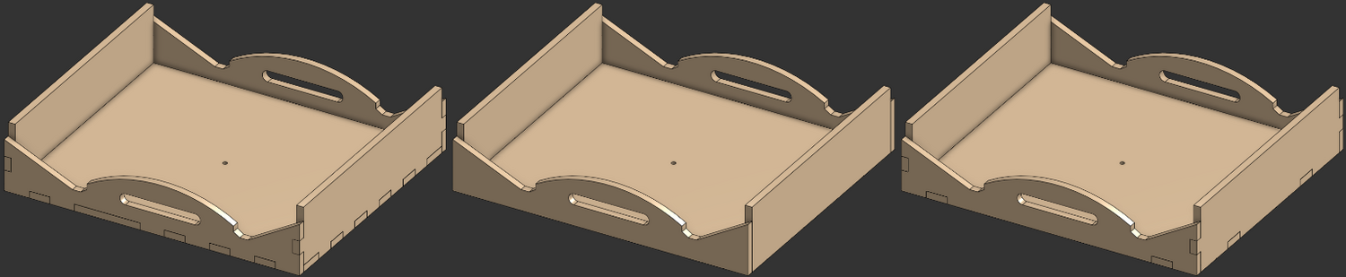

Exemple en image sur le socle pour que ce soit peut-être plus parlant (options 1, 2 et 3 dans l'ordre) :
La solution 3 me paraît pas mal sur le papier.
Qu'en pensez-vous ? Y a-t-il une solution qui vous paraît plus pertinente, ou un problème auquel je n'aurais pas pensé avec la solution 3 ?

on dirait qu'il n'y a pas assez de travail à réaliser... a tel point que tu veux refaire les pièces qd c'est pas  nécessaire ;-).  Tu as un miroir léger donc tu te moques des 600g, un moment il faut avancer, il y a M42 qui est bien visible au dessus de nos tête, est ce que tu te depeches de finir le t250 ou tu attends l'hiver prochain ?
avec plus de creneaux  tu as plus de raideur, si tu as pas de creneaux il faut mettre des clous en plus de la colle pour tenir les pièces.
yannick
Ne t'en fais pas, comme dit à la fin du message, l'objectif n'est pas de retarder la première lumière pour ça 😉
Mais comme de toute façon je n'ai pas encore le miroir (et ne l'aurai sûrement pas avant début 2026 car Yordan a pas mal de délai en ce moment) et que mon objectif est d'avoir le tout opérationnel à l'été prochain, si je peux me permettre de refaire ça parce que "j'ai le temps", pourquoi pas.
Je pose la question tout de suite pour avoir le temps d'y réfléchir et en plus ça permet à un copain qui va commencer le sien sous peu d'envisager directement l'une ou l'autre des options pour sa construction (d'ailleurs on passera peut-être vous voir vendredi, à confirmer), donc ça ne sera quoi qu'il arrive pas perdu.
Il y a une bonne pratique/théorie derrière le choix du nombre de créneaux pour avoir une raideur suffisante ou c'est fait empiriquement ? Sans aller dans l'extrême solution 2, si déjà je peux garder la moitié des créneaux de la solution 1, c'est intéressant. Après, s'il faut tous les garder, soit, je passerais moins de temps sur le PC et plus à ajuster, je sais à quoi m'attendre maintenant 😁

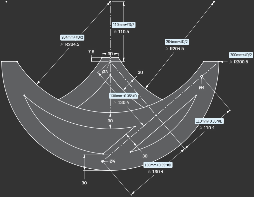

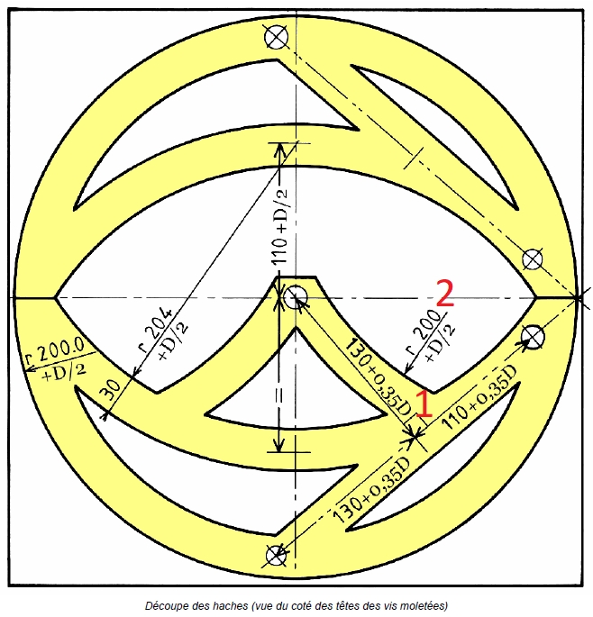

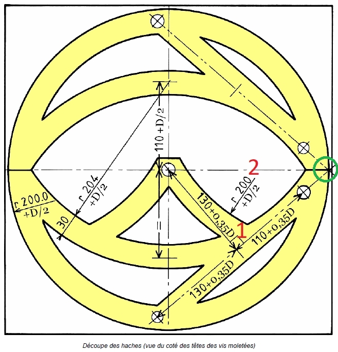

Au niveau des haches, il y a deux choses qui m'empêchent de finir mon esquisse. Pour rappel, voici le plan du Strock paramétrable au niveau des haches : plan paramétrable.
  1. Je ne comprends pas avec quel angle par rapport à la verticale ou quelle distance par rapport à l'horizontale se situe le point à l'intersection des 2 cotes "130+0.35D" (indiqué 1 sur le plan ci-dessus). Si je mets un angle de 45°, le point est trop haut. Si je mets une distance égale à "110+D/2" comme suggéré par la cote "=" vers le milieu du plan, le point est trop bas. J'ai l'impression sur le plan qu'effectivement on n'est ni à 45° ni à "110+D2" mm mais quelque part entre les deux, mais je ne vois pas d'autre cote qui pourrait correspondre 🤔
    Edit : Je pense avoir trouvé : il faut que la droite orthogonale à la cote "130+0.35D" passe par l'intersection entre l'horizontale (au centre) et le bord extérieur des haches, dans le cercle vert sur ce schéma. J'ai bon ?
  2. Où se situe le centre de l'arc de cercle de rayon "200+D/2" qui renvoie vers le centre de rotation du tube (indiqué 2 sur le plan) ? J'ai l'impression que c'est laissé libre du moment qu'on respecte plus ou moins la forme en mettant le coin proche du point 1 environ au milieu de l'arc de cercle du quadrant inférieur droit.
J'ai modélisé ça pour le moment : mon schéma actuel. Une fois les réponses à ces questions trouvées, je pourrai finir les haches et passer à la caisse primaire.
Modifié par Astro-Pépito
1- oui c'est bien ça... c'est pourtant visible lol
2 - c'est pas une coté fonctionnelle donc on s'en fout. De la meme manière les évidements des haches sont une proposition on peut les changer.
Yannick
il y a 45 minutes, yannick78 a dit :
Yannick
  1. Oui je sais 😁 Mais j'étais tellement concentré à chercher une dimension que je n'ai pas fait attention que la droite était prolongée au-delà des perçages. La rédaction du message m'a aidé à réfléchir et j'ai fini par sortir de ma bulle pour comprendre. Maintenant c'est bon 🙂
  2. Oui je sais aussi 😁 Pour le moment je souhaite faire une version numérique des plans paramétrables donc je fais en mode "bon élève" qui recopie religieusement les plans de base. Je verrai si j'ai de l'inspiration pour faire autre chose plus tard, sinon ça restera comme ça.
il y a 35 minutes, adamckiewicz a dit :
Ça avance!!
Doucement mais sûrement !
J'ai eu un décalage de dispo au fablab donc j'en profite pour peaufiner les plans numériques. L'objectif est d'y aller la prochaine fois avec les plans finalisés pour pouvoir découper pour les copains (+ peut-être moi). J'espère que ça sera possible le WE prochain 🤞🏻
Pour les haches c'est OK, ça donne ça. J'ai adapté la cote "200+D/2" en "204+D/2" pour avoir une symétrie de chaque côté de la hache, sinon le reste est tel que dessiné sur les plans.

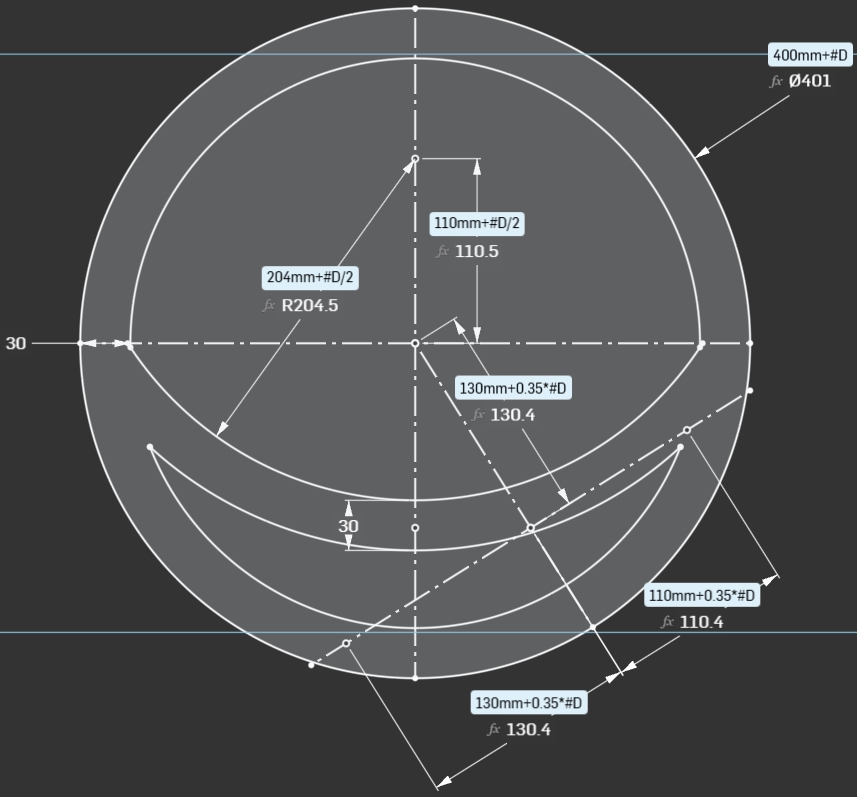

Comme je suis en train de sortir les plans mise à jour en différentes combinaisons d'épaisseurs de bois et de miroir, je suis en train d'ajuster / optimiser les cotes.
Pour la distance entre les vis sur les tourillons, je suis passé à 230mm ald de 240mm (réduction de 5mm de chaque coté), car les coins doivent pouvoir recevoir des tubes de 8mm, je les ai fait un peu plus robuste donc si l'on ne veut pas tailler dans le coin pour mettre les écrous griffe, il faut réduire cette distance.
yannick
Modifié par yannick78
OK c'est noté, je fais cette adaptation sur mon modèle. Si tu as d'autres choses de ce type à partager n'hésite pas, l'objectif de ce que je fais est de partager aussi le modèle à terme (sous OnShape) donc autant avoir toutes les améliorations prises en compte.

Déjà quasiment 2 mois que je n'ai pas posté ici, je ne pensais pas que ça faisait aussi longtemps 😅
En vrac et en essayant d'être concis :
  1. J'ai reçu les 2 miroirs : le primaire de chez Astroreflect et le secondaire de chez Ottiche Zen. Qu'est-ce que c'est cool de déballer ça pour la première fois 🤩
  2. J'ai aussi reçu pas mal de choses qui me manquaient, comme les nouveaux inserts filetés qui ne nécessitent pas de lamage, les vis à bille, le carbone, le PO, les porte-filtres... Je n'ai pas 100% des éléments mais je m'en approche doucement. Y a plus qu'à !
  3. Comme dit précédemment, je fais une pause dans la fabrication pour finaliser les plans définitifs avant de découper dans le bois de 8 mm plus léger (combo épaisseur et densité plus faibles). La bonne nouvelle, c'est que je m'approche de la fin. Déjà, j'ai modélisé la plupart des pièces, les sous-assemblages (rocker, caisse primaire...) et les assemblages avec télescope monté et rangé :
    Je peux donc tester différentes configurations au niveau des dimensions pour voir ce qui passe ou pas, tant monté que rangé.
    Je n'ai pas encore figé les cotes finales, c'est pour ça que le couvercle "vole" au-dessus du rocker en position de rangement si vous regardez bien.
    L'objectif est de faire un modèle assez robuste pour que chacun puisse le paramétrer avec ses propres cotes et vérifier que tout est cohérent avant de sortir les fichiers de découpe. J'ai encore du boulot pour assurer une paramétrisation fonctionnelle mais je suis en bonne voie. Je partagerai en temps voulu 😉
  4. J'hésite à partir sur des dimensions me permettant de ranger les tubes dans la valise. Sur mon exemple actuel, ça passe si je respecte scrupuleusement les dimensions du modèle 3D malgré les imprécisions inhérentes à la fabrication, notamment à la découpe des tubes à la première lumière. J'ai un peu de marge pour "me tromper", mais c'est pas énorme non plus donc un risque non nul de me retrouver avec une valise à la fois trop petite pour y mettre mes tubes et trop grande si je ne les mets pas dedans (donc le contenu va se balader un peu librement). Si vous avez des retours sur "tubes dedans ou dehors", je prends.
  5. Si je pars sur l'option "tubes dehors", pour le télescope rangé, je vais essayer de réduire la marge entre haut de caisse primaire et bas des tourillons à 5 mm. C'est 9 mm de moins qu'actuellement. Pour éviter que la caisse primaire ne tape le fond du rocker à l'utilisation, je vais sûrement réduire la hauteur du couvercle de quelques mm. Il ne faudra pas qu'il soit trop petit non plus. Je partagerai le résultat pour voir.
  6. Les plus attentifs auront remarqué que j'ai dessiné une version de support araignée un peu différente de celle proposée par M78 (pièce bleu foncé). Les grandes lignes sont les mêmes, la principale différence se trouvant au niveau du positionnement des branches : plutôt que de les installer en sandwich entre 2 pièces vissées, je viens les emmancher dans une pièce unique aux cotes ajustées. Ça permet de sécuriser les branches (aucun risque de décollement/chute) et surtout de rigidifier l'araignée, ce qui est intéressant dans mon cas avec des branches de 10 mm de haut et 1 mm d'épaisseur. Il me reste un peu de fignolage à faire au niveau du jeu avec le support de secondaire, à suivre dans les prochains jours.
  7. Si je regarde le détail du chemin optique dans le PO, en considérant que je place mon secondaire de façon à ce que le cône de pleine lumière laisse 1 mm inutilisé sur tout le pourtour du secondaire pour en éviter les imperfections (donc comme si j'avais un petit axe de 48 mm au lieu de 50) :
    Le point focal du miroir arrive à 5-6 mm de la surface extérieure du PO. En blanc, j'ai représenté le plan focal théorique des Nagler que je vais utiliser, à 0.25-0.28 in de la même surface extérieure. Dans ce cas, j'aurai très peu à faire la MAP pour obtenir une image nette. Mais tellement peu que j'ai l'impression qu'en réalité ça ne passera pas 😅
    Si je mets mon secondaire pour qu'il capte entièrement le cône de pleine lumière (donc 50 mm de petit axe), j'arrive à faire sortir le point focal du PO de quelques mm, ce qui me donne plus de latitude mais fait "subir" les imperfections de bord de secondaire.
    Je me demande ce que ça donnera en vrai 🤔
  8. Enfin, j'ai pu acheter le bois de 8 mm léger et tester la découpe laser hier. Pour rappel, avec la même essence de bois en 10 mm, ça brûlait littéralement... Eh bien je suis content car je pense avoir réussi à trouver des paramètres qui permettent de faire de la découpe laser sur ce bois sans que ça ne brûle 😄 Les côtés sont cramés/aspect charbon mais c'était déjà le cas avec le 10 mm lourd avec lequel j'ai fait mes montages en novembre, donc rien de grave a priori. Je devrais donc pouvoir passer sereinement à la découpe dès que les plans seront actés.
Bon finalement j'ai encore fait un peu long, désolé, mais au moins ça vous donne des infos et montre que le projet n'est pas mort 🙂
