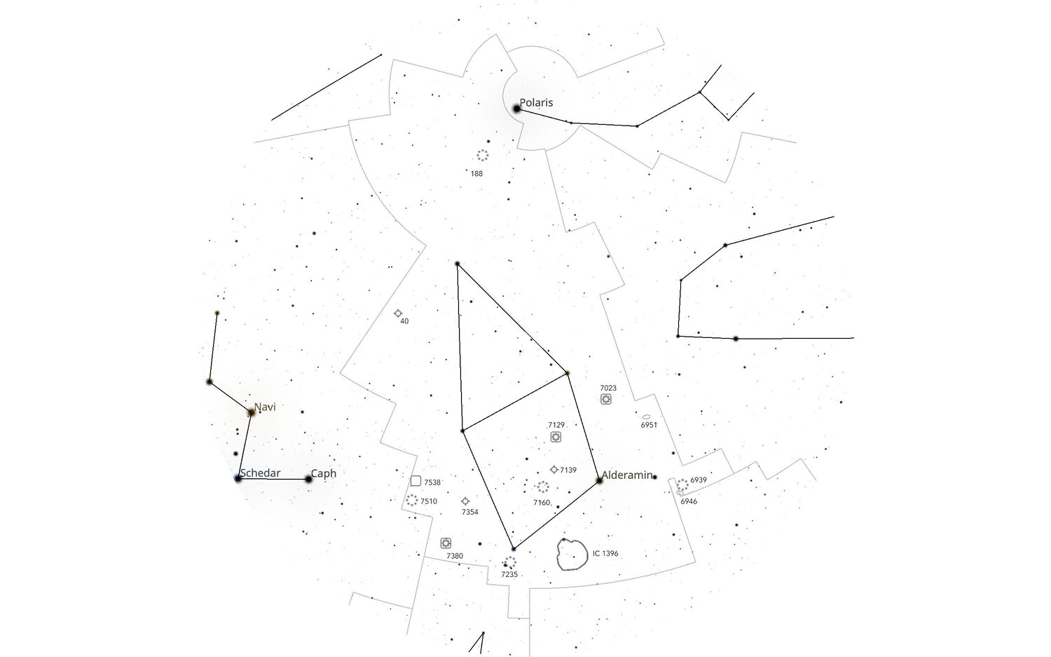

Voilà un exemple : la prochaine en vue c'est Céphée, j'ai donc fait une liste et un plan correspondant: (le plan seul ne suffit pas, j'ai toujours mon appli Stellarium qui tourne pour le guidage précis)

Le ciel a déjà bien tourné, et voilà Céphée en entier qui dépasse au-dessus des arbres. J’avais son exploration en projet depuis des semaines, il est temps de m’y atteler ! Je dois tout de même déplacer un peu mon gros compagnon pour ça, je regrette bien de n’avoir pas encore bricolé des roulettes à cet effet.
Commençons par l’énorme IC 1396. J’utilise pour cela le nouvel oculaire 38mm Artesky (sur les conseils de @GeoffreyJoe, j’ai l’impression que c’est exactement le même que l’Omegon). Il ne m’offre pas la même propreté d’image que le Pentax 23mm, mais il a le mérite d’être sacrément plus large.
Même là, la nébuleuse ne rentre pas à moitié. Je n’en discerne que des bribes, même l’UHC monté. Une grosse zone un peu plus claire, une traînée vaguement plus sombre au centre… mais il m’est impossible de l’apprécier dans sa forme globale. Elle est vraiment, vraiment très, très grosse.
Revenons à des objets de taille plus raisonnable. NGC 40, très jolie petite NP avec son étoile centrale très nette. Elle me charme par sa forme bien dessinée, il faut dire que son nom « noeud papillon » attire déjà la sympathie !
En revanche, NGC 7139 est plus que décevante. J’y passe de nombreuses minutes, à vérifier et re-vérifier son emplacement… Je finis par la déceler avec l’OIII, mais c’est un disque à peine perceptible en vision décalée. C’est je crois la NP que j’ai eu le plus de mal à discerner ! J’aime bien les NP avec des formes claires et originales, là je ne suis pas gâté…
NGC 7023, la nébuleuse de l’Iris, me console bien. Eclairée par son étoile, elle me révèle quelques détails dans sa texture. J’enchaîne sur une autre nébuleuse par réflexion, NGC 7129, une belle lueur qui accompagne la forme d’un petit amas ouvert.
Un autre amas ouvert sur le passage, NGC 7160. NGC 7235 un peu plus bas, un amas ouvert qui tire un peu plus sur le globulaire peu lumineux. Si je peux me permettre…
Ensuite une très belle surprise sur NGC 7380 ! Magnifique nébuleuse au milieu d’un amas, mise en valeur par l’UHC, qui révèle beaucoup de détails dans sa texture. C’est avec la petite NP du Noeud papillon ma favorite de cette constellation !
Pas très loin, la NP NGC 7354, qui avec l’OIII révèle une belle forme de petit disque très net.
En me dirigeant vers NGC 7510 j’observe dans le viseur un astérisme assez remarquable, un V presque parfait, constitué d’une dizaine d’étoile, alignée en deux segments presque rectilignes. L’univers a ses mystères…
Je tombe sur l’AO 7510, qui ressemble un peu à cet astérisme, mais en beaucoup plus dense et plus petit ! Très joli amas.
Je vais vers la nébuleuse NGC 7538. Avec l’UHC, on en discerne assez bien la forme en vision directe, même si les contours sont flous. Ce qui est troublant, c’est ces deux petites étoiles de même magnitude pile au centre, qui donnent l’impression de deux yeux brillants se détachant d’un corps sombre tapi dans l’obscurité…

Cette fois-ci je ne traîne pas et écris mon CROA à chaud !
Il y a une dizaine de jours j’ai fait une magnifique nuit d’observation de l’Aigle, j’avais tout noté… et perdu me notes entre temps. Je ne vais donc pas reprendre ce risque et donner mes impressions nocturnes sur le vif !
Hier soir, j’ai pris mon courage à deux mains, et suis retourné dans le champ à 300m de chez moi. Quand je pense à ceux qui font des heures de route, je me dis que je suis bien flemmard…
Le projet était d’explorer deux constellations qui me sont en grandes parties cachées dans mon jardin, le Scorpion et le Sagittaire.
Et quel plaisir que de pouvoir observer en short et T-shirt, sans même se soucier de l'idée de buée !
En déballant vers minuit, mes yeux à peine habitués à l’obscurité, la Voie lactée se dessine plus belle que jamais au dessus de ma tête, comme un pont qui relie le ciel d’un bout à l’autre. La soirée va être riche !
Je commence par le Scorpion. Il n’est pas loin du méridien, mais malheureusement juste au-dessus du seul bosquet à quelques centaines de mètres. Je vais donc en perdre quelques degrés… Je débusque sans difficulté M6 et M7, qui viennent s’ajouter à ma liste Messier. NGC 6441 se laisse apercevoir à côté de la brillante étoile G. Je suis tout juste au-dessus de la cime ds arbres… et un peu dans la brume laiteuse de l’horizon. Je poursuis mes recherches vers NGC 6334, nébuleuse de la Patte de Chat. Je la vise à coup sûr, tente l’UHC et l’OIII… mais je suis vraiment trop bas, je distingue à peine une vague lueur mais aucune forme ne se dessine dans le fond du ciel trop clair. Je réitère sur NGC 6302, la nébuleuse de l’Insecte. Le filtre OIII met bien en évidence une zone nébuleuse, mais encore une fois je suis perdu dans le brouillard de l’horizon, je n’arrive même plus à trouver d’étoiles pour faire la mise au point…
J’abandonne là le Scorpion. Pourtant tout était proche du méridien, et c’était (hormis d’autres objets déjà visités plus près d’Antarès), les objets les plus hauts cités dans les Splendeurs du CP. Je réalise donc que le Scorpion ne m’offrira jamais grand chose tant que j’observerai de ma région.
Par chance, je vais travailler en Sardaigne deux semaines en juillet, et j’y vais par la route et la mer. Je pourrai donc y emmener de quoi observer ce Scorpion dans toute sa splendeur !
Le Sagittaire s’approche doucement du méridien, je vais donc reprendre son exploration méthodique là où je l’avais laissée il y a un mois !
Je rattrape mon retard sur les Messier, d’abord les quatre AG M69, M70, M54, M55, que je discerne sans aucune difficulté mais qui m’offrent peu de détails. M75 est un peu mieux défini, j’en devine quelques étoiles.
Je retourne dans la zone des merveilles, en commençant par l’AO M21, que j’avais oublié lors de mon dernier passage !
Et bien sûr je me rince les yeux sur M8, avec son amas central et ses volutes de fumées, M20 où se dessinent toujours bien ces stries noires qui la divise en lobes. M24, que j’arrive à mieux percevoir dans sa globalité avec le 38mm récemment acquis, est d’autant plus impressionnant. Puis au tour de M17, qui n’est définitivement pas un cygne. Puisqu’il faut bien nommer un oiseau, je dirais qu’il s’agit plutôt d’un plongeon arctique. Je m’attarde un peu sur les volutes de sa queue, et note la beauté du contraste dans la région de son cou.
Non loin de là, M16. Bien équipé de mon UHC, je la détaille pendant de longues minutes. Par intermittence, en vision décalée, j’arrive parfois à deviner un petit V obscur en son milieu. Je ne crois pas que ce soit mon imagination qui me joue des tours, j’ai toujours à coeur de vérifier a posteriori ce que je pense avoir vu. En tout cas, cela correspondrait tout à fait avec cette zone qui constituerait l’extrémité des piliers de la création. Loin des photos de Hubble, mais j’en ai tout de même deviné un petit bout !
Je change ensuite de constellation, le ciel ayant déjà lentement tourné. Dans le Verseau, M72 ne m’offre qu’une faible image, en revanche NGC 7009, que je découvre ce soir, est magnifique. Equipé d’un filtre OIII, à 300x, j’en distingue bien les « anneaux » qui lui confèrent cette allure de Saturne fantomatique…
Très bas, dans le Capricorne, M30 est très peu contrasté. Cela fait un nouveau Messier malgré tout ! Je remonte m’extasier sur M15 et M2, qui, même si je les avais déjà observés, me rappellent à quoi ressemblent de beaux amas globulaires dignes de ce nom !
Petit parenthèse au milieu de la nuit, je vais voir T Lyrae et RS Cygni dont le collègue @GeoffreyJoe avait peiné à distinguer la couleur. Je confirme que le diamètre apporte beaucoup, ici je vois deux billes parfaitement cuivrées, sans l’ombre d’un doute ! Après RS Cygni, je ne me prive pas de jeter de nouveau un oeil à la nébuleuse du croissant qui est juste à côté. Et une fois le filtre OIII monté, je vais vérifier, comme un rituel qui s’est installé depuis quelques semaines à chaque sortie, où en sont les dentelles du Cygne. Elles sont plus belles que jamais. Le Cygne presque au zénith, j’en distingue chaque petite torsade, chaque petite volute qui se termine en crochet. Dans le « balai de sorcière » notamment, je vois pour la première fois avec aisance qu’une des extrémités se divise en deux. Le triangle de Pickering est évident également. Jusqu’où iront les dentelles? A chaque sortie elles en dévoilent davantage !
Je retourne à ma quête de nouveaux objets. Tiens, c’est inattendu, mais je vois que le Triangle est sorti de l’horizon. Je n’ai jamais observé M33 jusqu’ici ! J’y vais, je pointe… mais le tout est noyé dans une soupe laiteuse. Je vois bien une grosse zone floue vaguement lumineuse en plein milieu de l’oculaire, mais aucun détail à déceler. Au point où j’en suis, j’essaie M74, mais elle est totalement perdue dans la soupe, cette fois-ci je ne vois vraiment rien. Ce n’est pas la meilleure saison !
Je vois que Saturne s’est déjà un peu levée, je m’y précipite, avec presque le même enthousiasme que la toute première fois. Je me contente d’un grossissement à 150x, la turbulence et la dispersion atmosphérique n’étant pas au mieux. Je distingue à ce grossissement très nettement l’aller-retour des anneaux devant et derrière la planète, alors qu’ils sont pourtant bien de profil. Quatre lunes sont visibles, Titan, Rhéa, Dioné se laissent identifier… et Japet, complètement hors axe ! Moi qui suis habitué aux lunes du grand frère Jupiter, je n’avais pas imaginé qu’elles puissent autant partir dans tous les sens.
Très près d’ici, je vais jeter mon premier coup d’oeil d’astram sur la dernière planète qu’il me restait à observer : Neptune. Quel bleu ! Aucun détail, mais je suis stupéfait par la teinte de la belle gazeuse. Uranus laissait paraître une vague teinte vert-gris, mais là on croirait une petite perle de Lapis-Lazuli posée dans le ciel.
Je cherche Triton, qui pourrait être théoriquement visible, mais sans succès. C’est déjà beaucoup.
Après cette pause planétaire, je repars dans mon exploration systématique des objets des Splendeurs du CP. Dans mes plans préparés, j’ai quatre petites constellations encore inexplorées :
Le Petit Cheval. Ici seulement deux galaxies à voir. La galaxie NGC 7040 ne se laisse pas deviner, à moins qu’elle soit si ponctuelle que je la confonde avec cette étrange étoile que ne figure pas sur Stellarium… ce doit être ça. NGC 7015 est bien visible, mais très faible et sans noyau distinct. C’est tout pour cette constellation, pas grand chose à se mettre sous la dent !
Le Dauphin est un peu plus riche. Les AG NGC 7006 et ΝGC 6934 sont facilement trouvés, même s’ils présentent très peu de contraste. La Galaxie NGC 6956 est un ovale assez visible en vision décalée, mais dont le noyau se confond avec une étoile, et donc indiscernable à mes yeux ! L’ovale de la NP NGC 6891 est très bien défini avec le filtre OIII, et la belle NGC 6905 « l’éclair bleu », présente une belle forme de pelote de laine fibreuse. Petit tour sur l’AO French 1, peu spectaculaire par son faible nombre d’étoiles, mais qui présente tout de même un joli dessin.
Dans La Flèche, IC4997 est stellaire quel que soit le grossissement, mais nettement rehaussée par le filtre OIII.
Dans Le Petit Renard, de l’autre côté, le bel astérisme du Cintre, à la forme en effet très évocatrice ! Je parcours les grands AO NGC 6882 et NGC 6940, je note que le dernier est particulièrement beau. Stock 1 est un peu épars et peu spectaculaire, mais NGC 6930 est très condensé et plutôt charmant. NGC 6820 est enveloppé dans sa nébuleuse, assez clairement visible avec le filtre UHC. Je continue par la NP NGC 6842 est une simple bulle, assez grande et pâle, sans détails. Vu sa magnitude, je suis déjà bien content de la voir !
Je termine cette nuit par un dernier coup d’oeil sur M27, histoire de terminer sur du spectaculaire… et sur Vénus, qui s’est levée, mais qui est tellement multicolore à cause de la dispersion qu’elle ne m’offre pas une vision mémorable. Les lueurs de l’aube commencent à paraître, il est temps de ranger.
Il est 4h du matin, j’ai passé quatre heures l’oeil rivé à l’oculaire. Quelle grosse récolte ! 10 nouveaux Messier, 3 planètes (c’est dommage, j’aurais pu faire 4 mais c’est l’avant-veille que j’ai vu Mercure…), et 18 nouveaux objets du ciel profond !
J’épuise à grande vitesse l’ouvrage de Laurent Ferrero, voilà déjà un bon nombre de constellations dont j’ai observé tous les objets cités… Heureusement que je compte y revenir encore et encore, sinon je suis bon pour abandonner l'astro l’an prochain !
NGC Messier-Equ : Del : Sge : Vul.jpg
