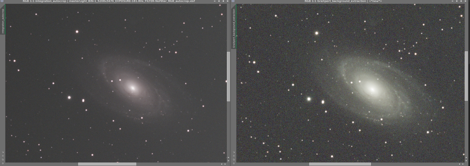

J'utlise Graxpert pour corriger le background mais j'ai l'impression que ça m'enlève toutes les couleurs et surtout toutes les nuances.
La capture d'écran ci-dessous montre à gauche ma photo avec juste le STF et à droite avec le le background extraction, j'ai perdu toutes les nuances au niveau de la spirale et je n'arrive jamais à les retrouver même après traitement
Voic les paramètres d'extraction et de STF
stf.png.3a58f6514825c39abe6a663fad6cb99e.pngGraxpert_DBE.png.a866544cba9dc1c69d82134dc153e38b.png
Et voici la photo finale aprsè le sharpen de seti astro, le denoise de Graxpert, un histo transfo (j'applique bêtement ce que j'avais au début), un starnet, un travail sur les courbes, un pixel math pour remettre les étoiles et un star reduction.
Ou est ce que je peux améliorer mon traitement?
Merci
(dans l'exemple j'ai 61 photos de 3mn)

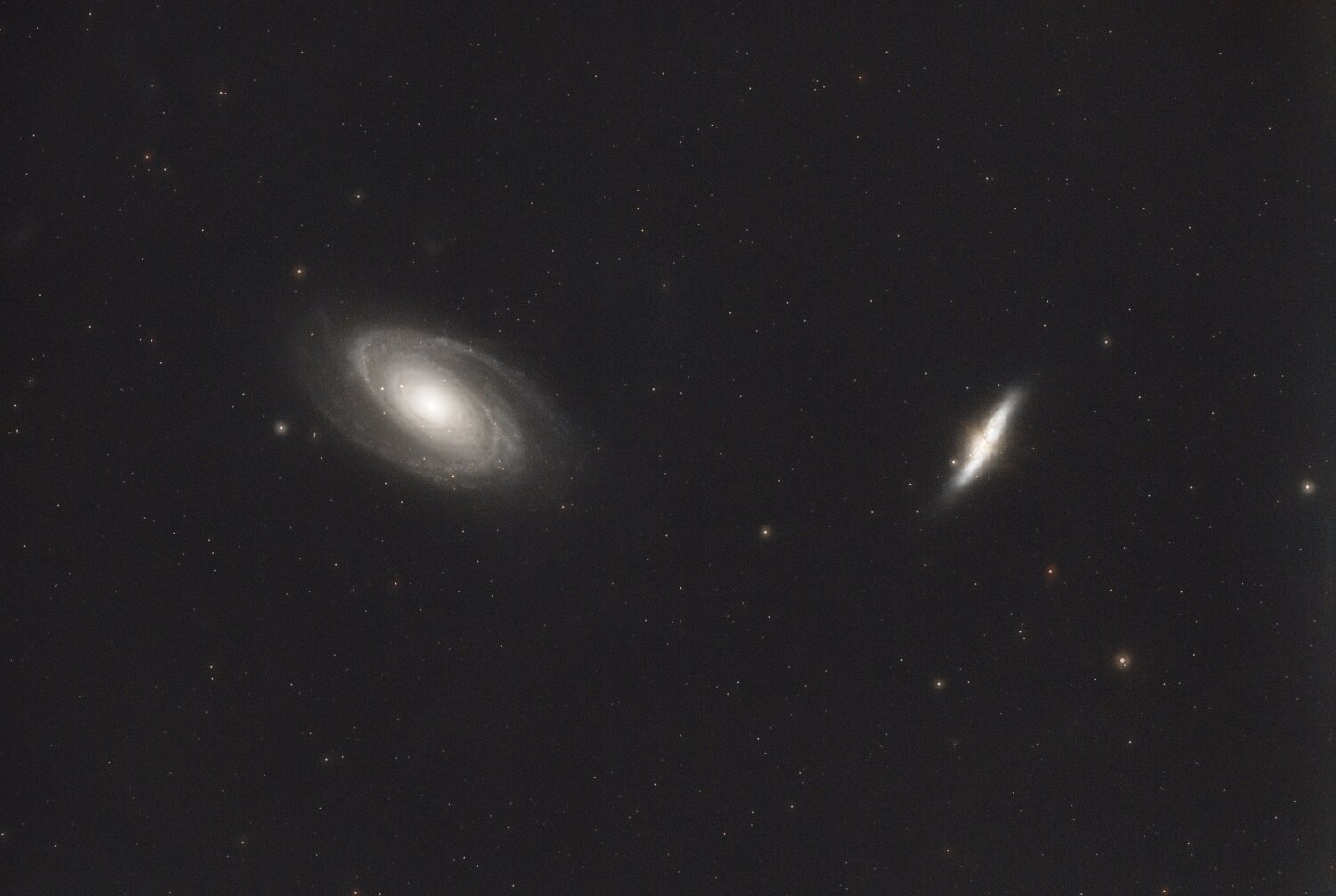

Le 27/04/2025 à 07:25, sebseacteam a dit :
Tu pourrais partager ton image de départ, sortie d'empilement, sans aucun traitement, format.fit ou .tif?
On pourra voir ce que ça donne 😉
Hello, la voilà au format TIFM8120250424.fit

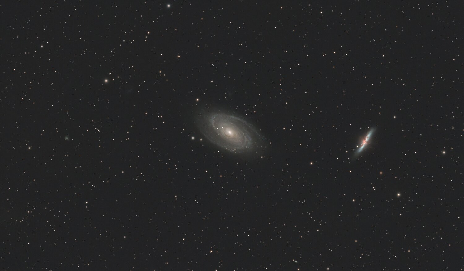

il y a 1 minute, sebseacteam a dit :
La voici en retour:
C'est mieux, tu as fait quoi comme traitement et surtout avec quel logiciel (j'utilise Pixinsight)?
il y a 1 minute, tranquiliste a dit :
Pixinsight également :)
- astrométrie
-retrait de gradient (celui de Pix, automatic convergence coché)
- SPCC pour étalonnage de couleur
- SPFC pour les étoiles
- séparation avec Starnet pour étoiles et starless
- étirement des étoiles avec Histo transformation
- étirement de la starless avec EZsoftstretch
- range selection pour un masque qui garde les 2 galaxies
- application du masque pour ne travailler que sur les 2 galaxies et ne pas impacter le fond du ciel
- extration de la couche L
- application de la couche L sur l'image couleur avec LRGBCombination avec curseur saturation à 0.25, 2 fois de suite, la couleur commence à venir
- outils Curve pour bien voir les 2 galaxies, puis saturation de nouveau
- SCNR pour retirer le bruit vert
- ACDNR pour lisser un peu le bruit
- recombinaison starless/étoiles
- exportation en jpg

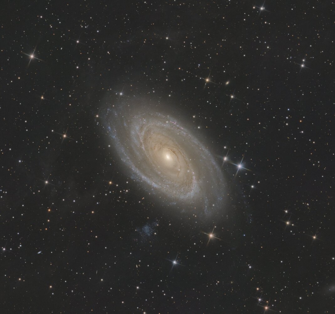

Je trouve qu'il est toujours délicat de faire ressortir le bleu de M81.
Dans cette image grand champ ou j'ai toutes les galaxies de la grande ourse en une seul prise (et donc traitée de manière équivalente) , on se rend bien compte que M81 est beaucoup plus rouge/jaune que M101 ou M51 par exemple :
https://www.webastro.net/forums/topic/241889-images-très-grand-champ-des-constellations/page/5/#findComment-3202073

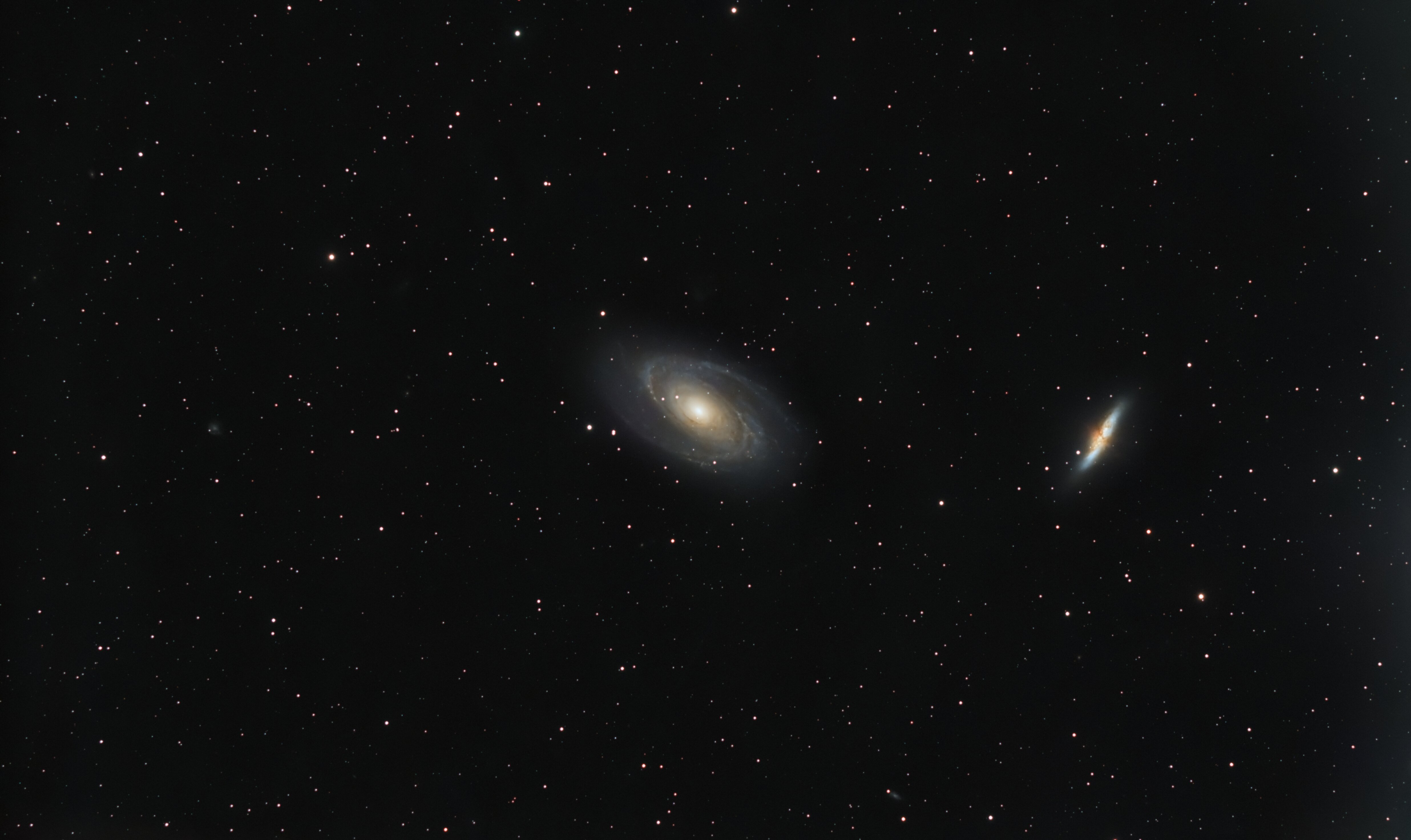

Cela dit je n'ai pas eu de problème particulier pour faire ressortir les couleurs de cette image:
Je te conseille personnellement de ne pas utiliser graxpert pour le gradient. Je le trouve en général bien moins bon que les outils de Pix et il change l'équilibre des couleurs ce que je trouve bizarre pour un outil de gradients.
Voilà en gros les outils que j'ai utilisé:
-Correction du gradient avec GradientCorrection
-Calibration des couleurs avec SPCC
-BlurX
-Étirement avec GHS
-Traitement du bruit avec NoiseX
-Traitement des contrastes au centres des deux galaxies avec HDRMT et LocalHistogramEqualization
-Sharpenning
-Saturation des couleurs et réglages des contrastes et du fond de ciel.
