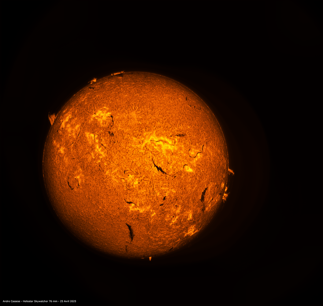

Il y a 2 heures, soleilrouge a dit :
Un soleil en fureur avec de nombreuses protubérances et zones actives et filaments
Ah oui ça dépote là-haut 😯   Belle capture 👍 Merci pour le partage 😉

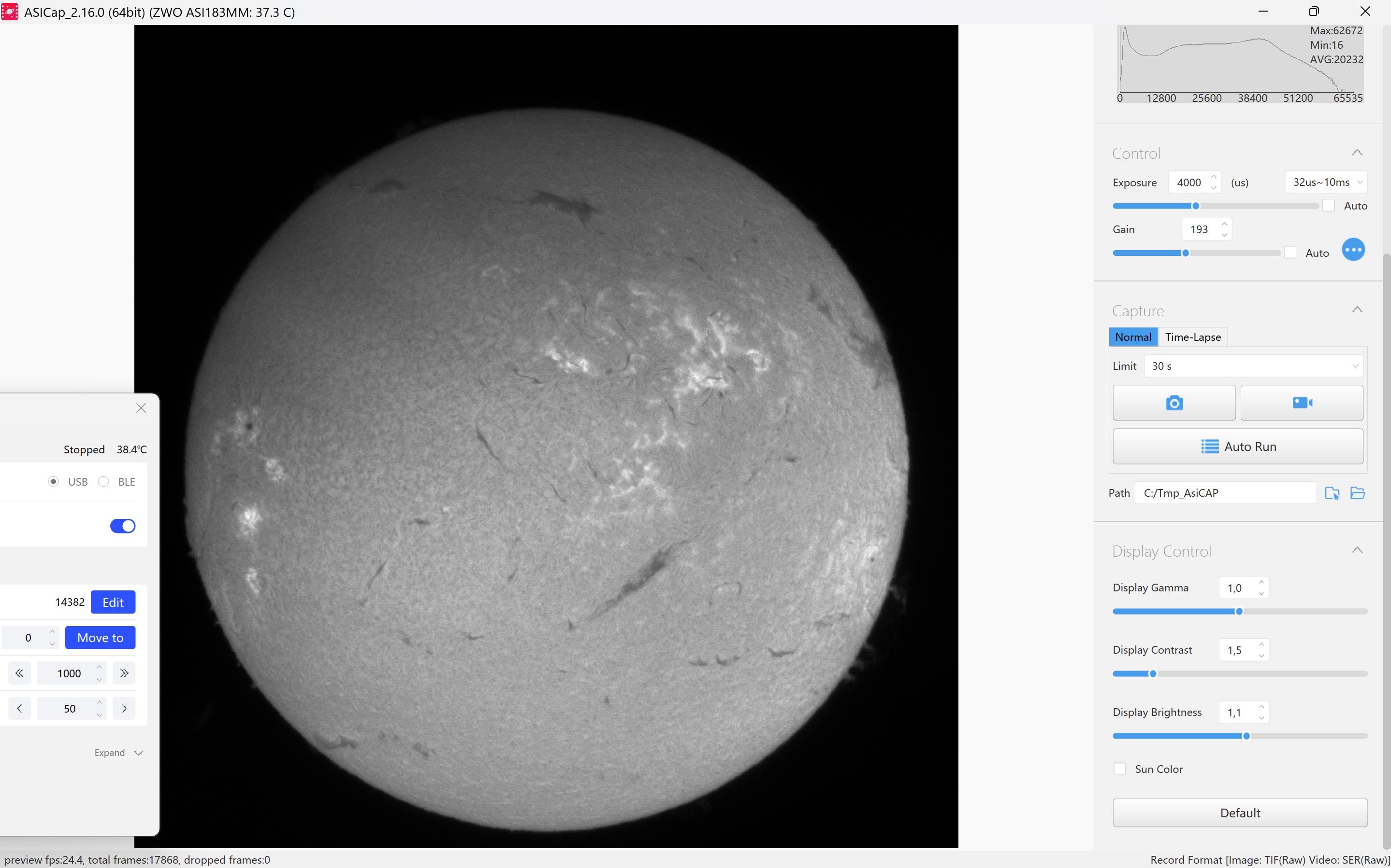

SANS RIEN TOUCHER A LA VIS DE L'ETALON ...  sans traitement ! Acquition du .SER
Voila ce que ça donne pendant l'acquisition ... c'est plus sombre vers le haut je trouve (avec l'etalon je suis tout à droite)
Au traitement on arrive plus ou moins à equilibrer tout cela
Modifié par SBRCoach
Le 30/09/2025 à 11:21, SBRCoach a dit :
Oui mais ta lunette était déjà correctement réglée :) . Ce n'est pas le cas de beaucoup de monde apparemment..
