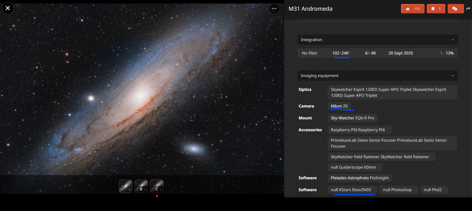

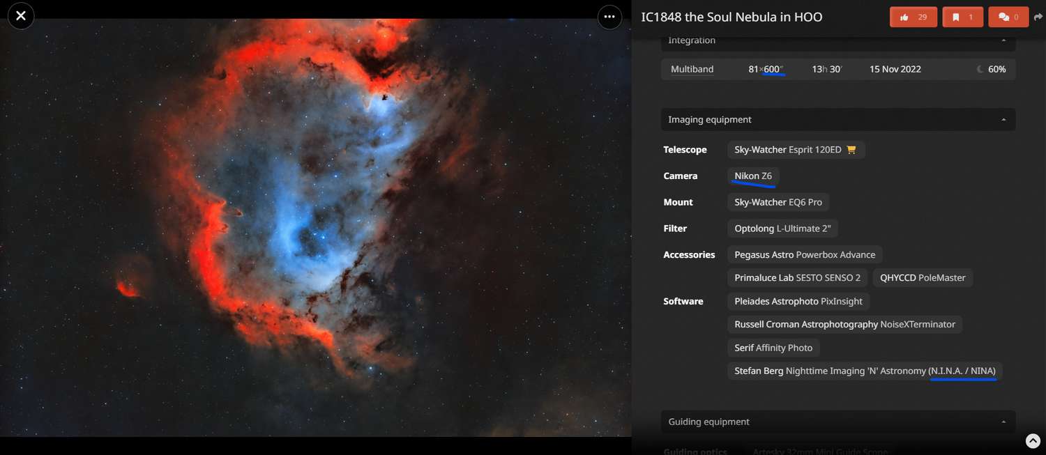

Sur Astrobin on trouve des images avec des temps plus longs:
https://app.astrobin.com/i/0fe3sx
Bon ça me fait penser au Sony A7s....avec 30s c'est déjà très bien non?
Oui, c'est pour ça que je me dis qu'il faut que je teste INDI pour voir.
30s, oui, mais à priori l'allongement pourrait permettre d'amoindrir le phanomène "cercles".
Et par ailleurs, si jamais je voulais faire un jour du triband, j'ai peur que 30s de poses unitaire ne soit trop court...
