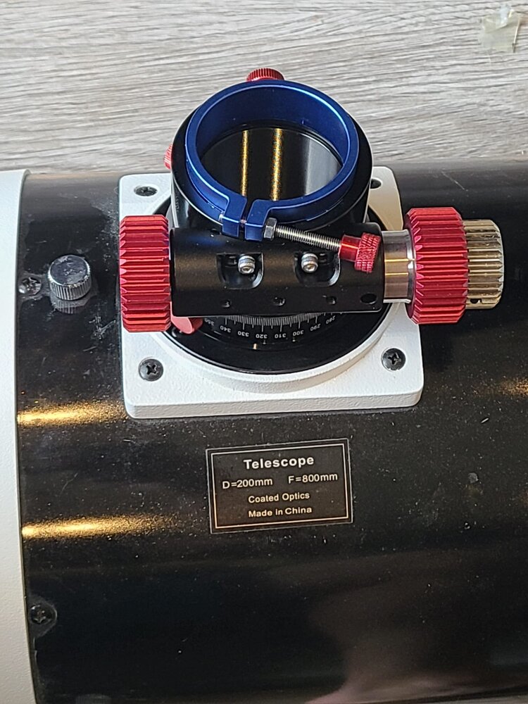

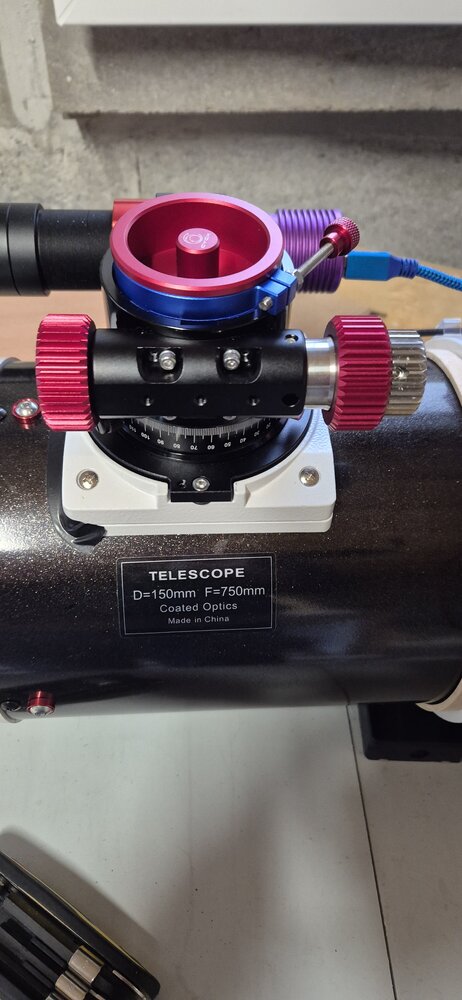

Bon toujours dans la recherche d'amélioration de mon petit Newton 150/750 à pas trop cher j'ai craqué sur la vidéo de Cuiv et reçu aujourd'hui le focuser CYCK (après avoir craqué sur l'araignée Cyck aussi, encore la "faute" à Cuiv 😉
168€ livré sur Ali, mais je l'ai vu 2 jours plus tard chez un autre vendeur à 150... Grrrr
Ben franchement Cuiv a raison. (merci à lui !) ! Monté ce soir, ça sent la robustesse, pas de bricolage nécessaire ça rentre tout seul sur mon SW 150/750P (oui j'ai la version pourrie de base sans démultiplication)
Hyper fluide, ça bouge pas, ça tient mon train optique sans broncher (OK c'est un petit train d'à peine 1kg200)
230g de plus que le PO d'origine
Reste plus qu'à attendre une météo clémente ici pour tester et régler le tilt mais je suis confiant
Pas vu de commentaire sur ce forum d'où ce partage
Bon ciel !

Je n'ai pas de 150/750, juste un projet, alors p'tites questions :
C'est quoi exactement la fourniture de ce focuser pour aller sur un 150/750 ? La plaque blanche fait partie du télescope d'origine?
Je comprends que la bague bleue avec la vis assez longue + molette rouge permet de serrer le correcteur, c'est bien comme système ?
Oui la plaque est celle d'origine, il suffit de démonter le PO, Cyck fournit l'insert conçu pour ce focuser (seulement celui là, synta/sw
Pour la bague de serrage je n'ai pas d'expérience sur d'autres produits (mon orion à le même PO). C'est pas autocentreur mais le 2" me semble bien dimensionné (largement mieux que le PO d'origine beaucoup trop large) et le serrage très fort

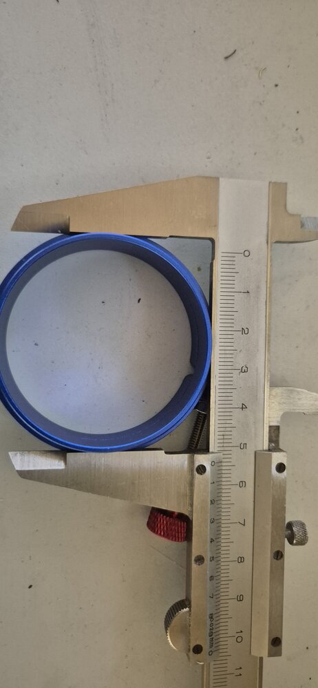

La bague est en M54x0. 75
Et différence entre PO d'origine (ici avec un tube allonge 2")
Et la bague (même tube allonge )
Y'a pas photo ! (enfin si quand même y a photo)

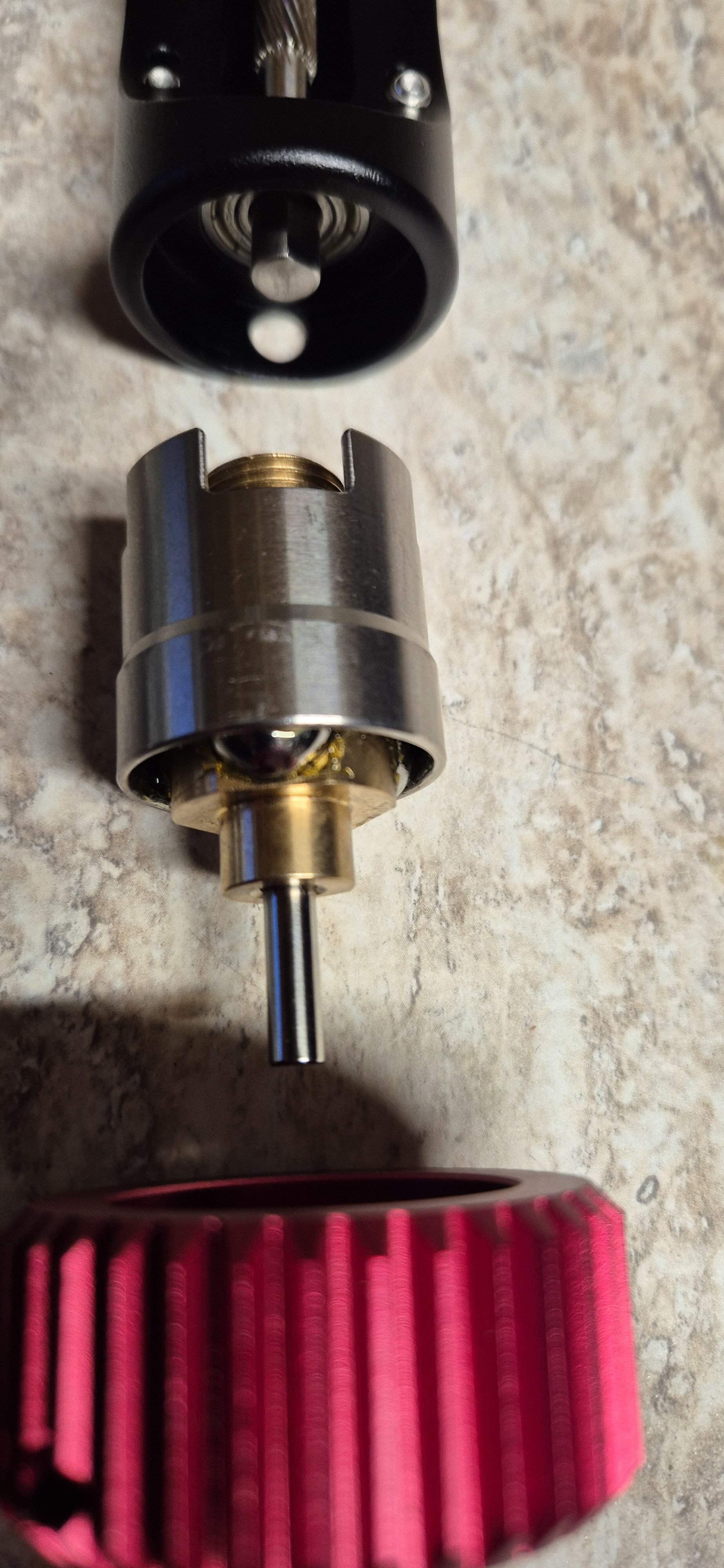

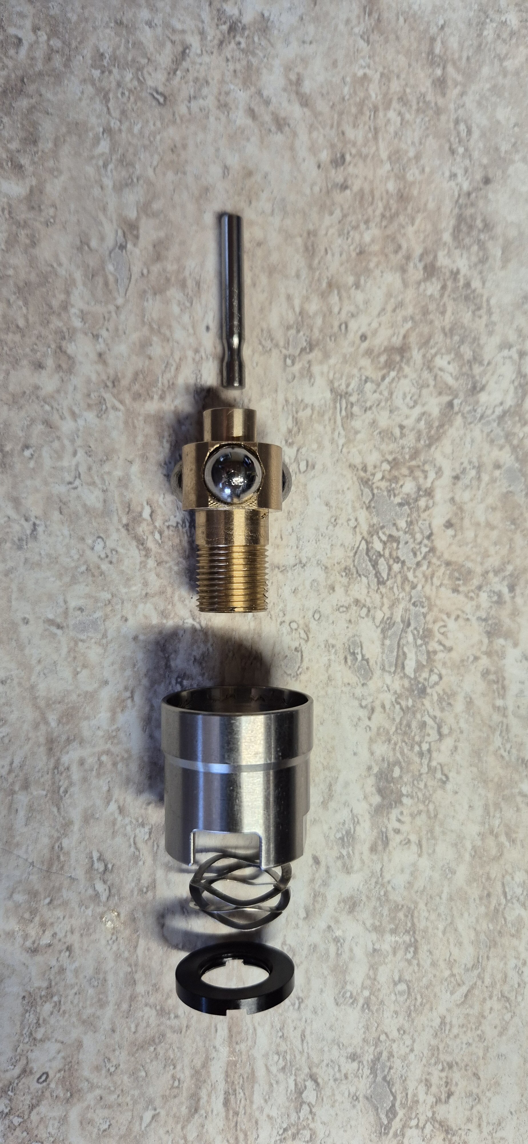

J'ai démonté le focuser, en fait c'est le demultiplicateur qui force, le reste est impeccable
Cette piece:
Pas de réglage visible
Je n'ai jamais eu de demultiplicateur, ce design vous parle ?
Il y a 2 heures, phil1789 a dit :
Cette piece:
En fait tu as un réglage: l'écrou qui vient appuyer contre le roulement.
J'avais trop de jeu sur la molette démultipliée de mon focuser SW d'origine, et j'avais donc plus serré celui-là... Au point de tout bloquer.
Attention: une fois ton focuser remonté effectivement, les contraintes sont plus importantes. Donc tu démontes, tu ajustes, tu remontes en boucle, jusqu'à arriver au bon réglage.

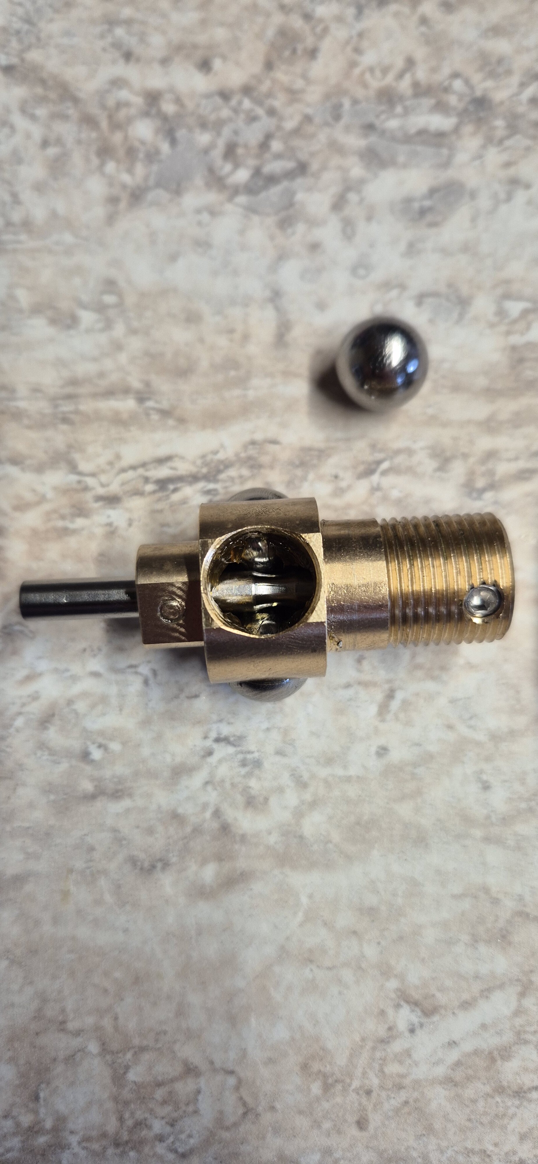

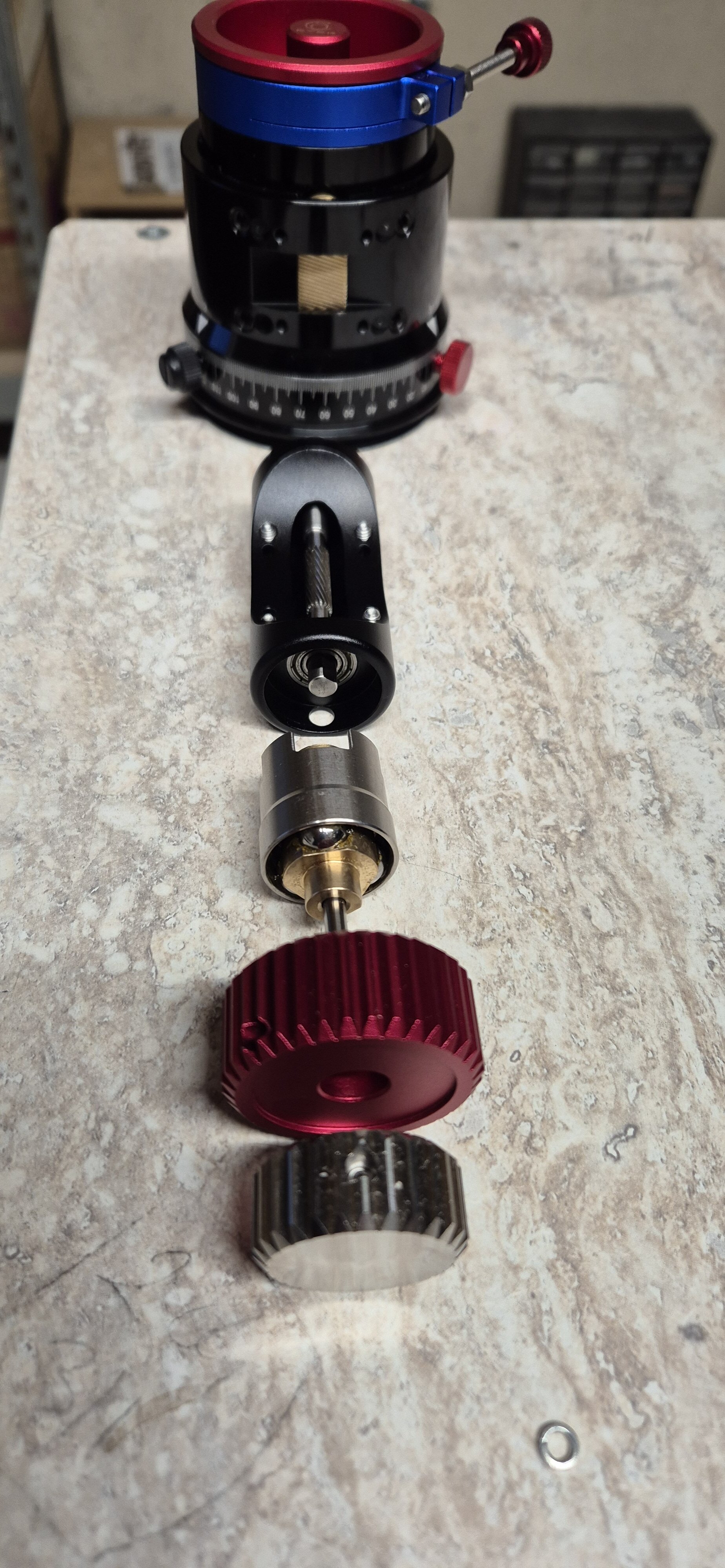

Quelques photos pour ceux qui devraient aussi régler celui ci:
Beaucoup trop de graisse à mon gout
C'est parti pour du Trial & error !

C'est assez différent de ce que je pensais...
Du coup ça doit être avec la bague noire du côté des rondelles Belleville (ressorts), mais je suis pas sûr.
Tu me dira si tu arrives à le régler.
Pour l'instant c'est un nogo...
Des que j'ajoute de la pression pour maintenir mon petit 1kg de coma+tiroir+camera, le moteur peine sauvagement pour le monter ou descendre, et la molette démultiplicatrice (a  défaut d'autre mot) tremble méchamment. J'ai envoyé un message au vendeur aliexpress, on verra ce qu'il répond...

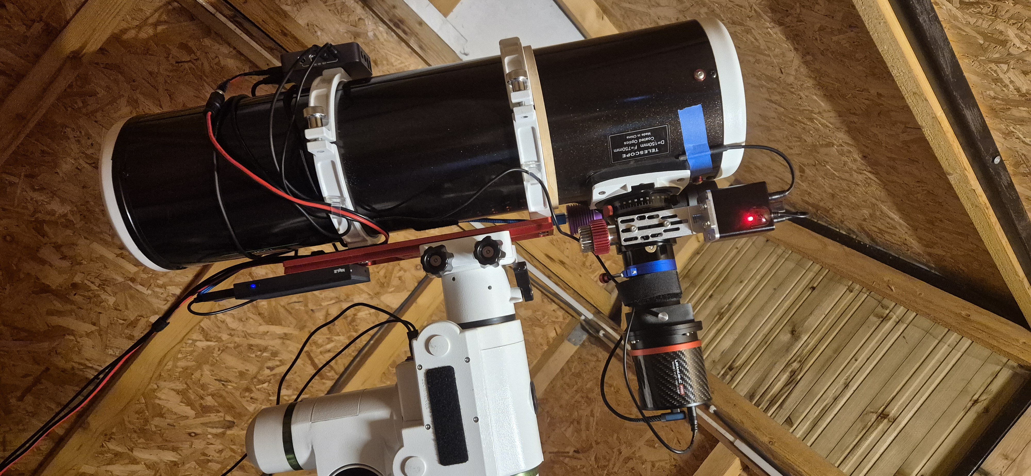

Du coup j'ai glissé aussi et commandé / reçu un Gemini. Impeccable et silencieux, ça semble precis
Le moment de vérité des qu'on arrête d'avoir de la brume ici la nuit !
Sympa ce setup ! C'est quoi la caméra, Player One Uranus-C ?
Ah ba oui, c'est marqué dessus !

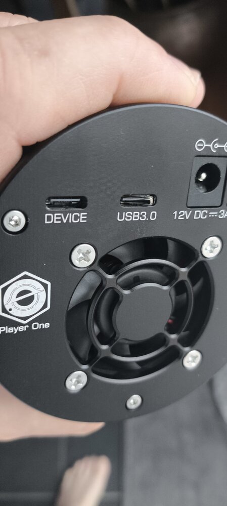

Diagnostics du matin: c'est le HCG qui semble être HS. jusqu'au gain 209 ca semble OK, a 210 c'est NOK. Je shoote a 220.
Ticket ouvert chez Univers Astro, j'ai eu bien fait de l'acheter chez un revendeur sérieux plutôt qu'en Chine je crois!

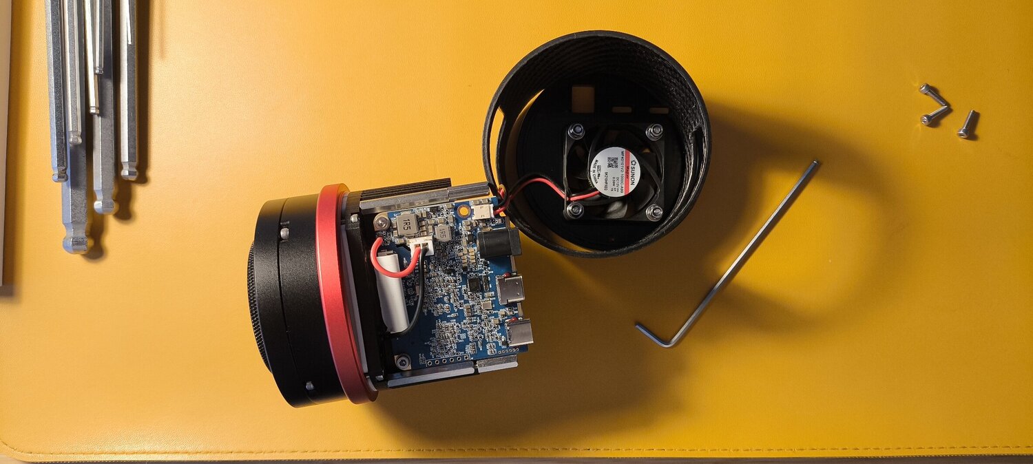

Je sais pas.. J'ai acheté la mienne chez PO directement. Il y avait une merde sur un port USB, un bout de ferraille s'est détaché dans l'USB mini, plus de connexion. Je sais pas ce que c'est ce bout de ferraille, rien n'était cassé, tordu ou arraché et je n'ai pas eu d'explications.
Un mail à Player One, une nouvelle carte mère est arrivée presque gratuitement en une semaine (6€ de douanes et TVA) avec un lien vers le tuto vidéo qui va bien. Ca a pris un peu de temps à cause du festival des bateaux dragons...
5 vis, 3 connecteurs, 15 minutes, fin.

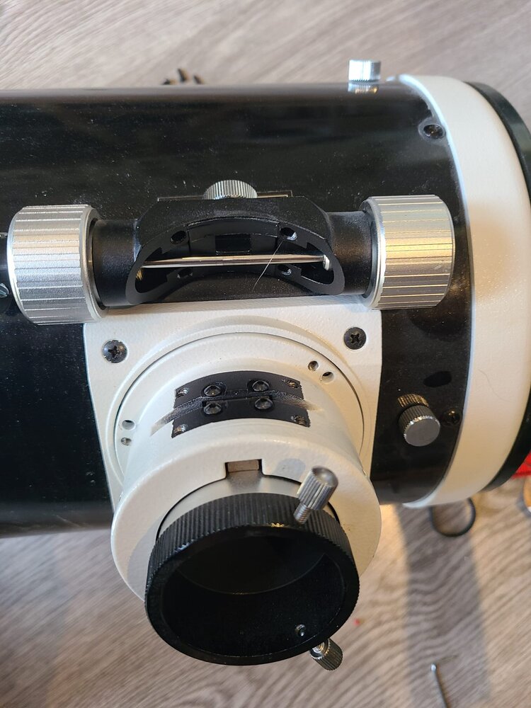

J'ai reçu mon focuser ce matin, la première impression est vraiment très bonne

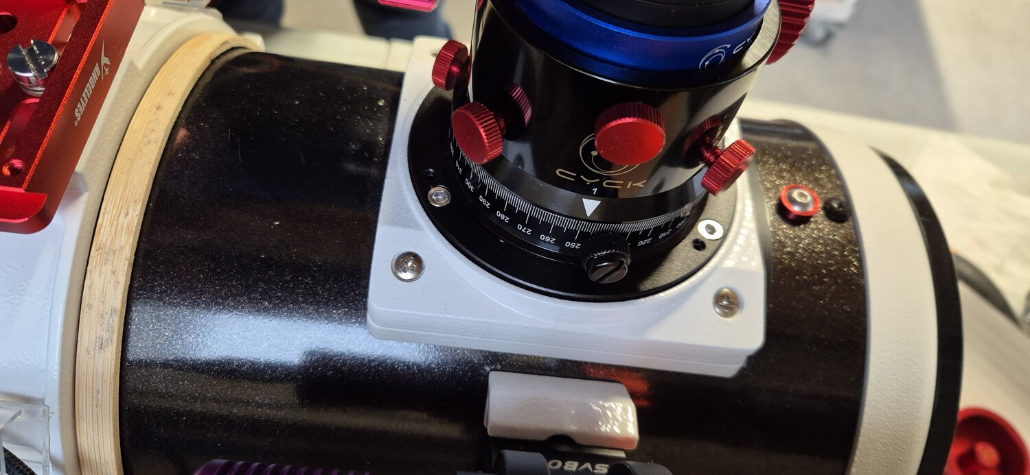

J'essaierai de le monter ce WE sur mon quattro (j'ai bien fait gaffe à prendre la bonne platine)
bon en fait c'est 10 minutes à faire, hein ...
Je mets qq photos pour documenter pour les copains
Premier truc à savoir, pour enlever le SW il faut démonter le crayford pour atteindre un des trois jeux de vis :
Ensuite j'ai utilisé les vis SW pour fixer la platine du Cyck, car le jeu livré n'est pas complet :
on a que les grosses tirantes de fixation, il manque les petites poussantes :
WhatsAppImage2025-06-20at09_54_55.thumb.jpeg.3c86c8e365fe7bde5e50a66497601f42.jpegWhatsAppImage2025-06-20at09_54_54(2).thumb.jpeg.a62d419604ee8c9e5fa163fdc3cbe9ac.jpeg

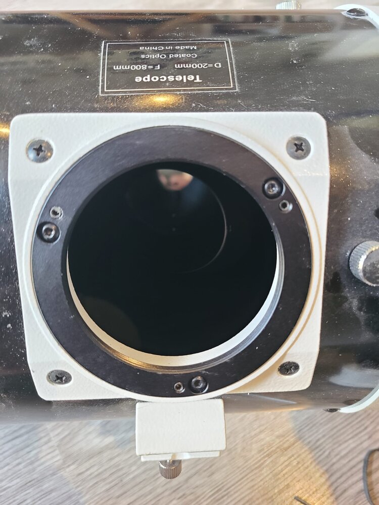

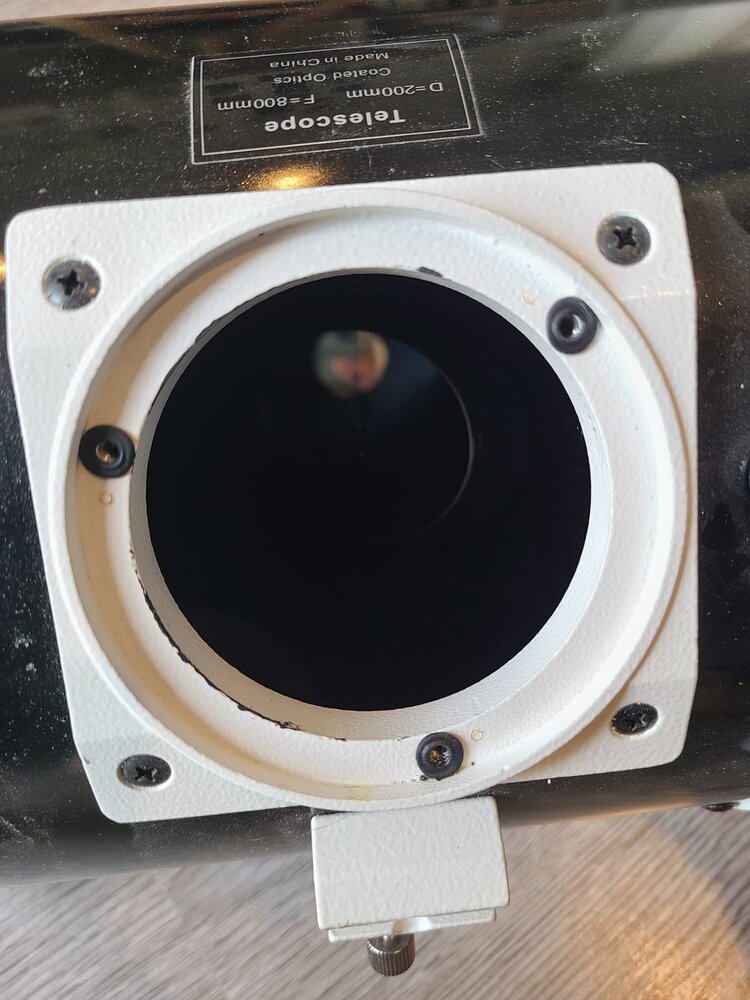

Bien entendu il y a un petit réglage d'orthogonalité à faire ici, on fera ça plus tard
Mais donc, bim, bam, hop,  c'est pas mal :
A noter que le Cyck est un poil plus long que l'original, un petit centimètre environ (l'épaisseur de la baque de serrage, en gros)
Sur cette photo j'ai positionné les deux au "même niveau de platine" pour vous montrer le truc
J'ai pesé les deux :
SW : 690g
CYCK : 620g
On est donc un poil en dessous, bonne surprise.
La suite, on installera le moteur Gemini dans sa tronche quand il arrivera.

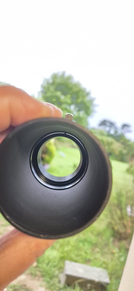

Le 20/06/2025 à 12:57, Wan186 a dit :
Déjà qu'il me reste 5mm avec l'original pour faire le focus avec mon correcteur de coma sur mon 150...
Si tu peux visser ton correcteur directement tu gagnes l'épaisseur de la bague
à l’instant, phil1789 a dit :
Exact. Tout comme certains correcteurs ont la jupe qui peut s'enlever, et donc rentrer plus profondément dans le tube.
J'ai le correcteur F5-6 de SW, et je penses en changer pour un autre... Il ne change pas la position de focus non plus, mais bien que mon 150 soit un PDS, celle-ci est bien trop courte pour me permettre d'utiliser une bague auto-centreuse.
