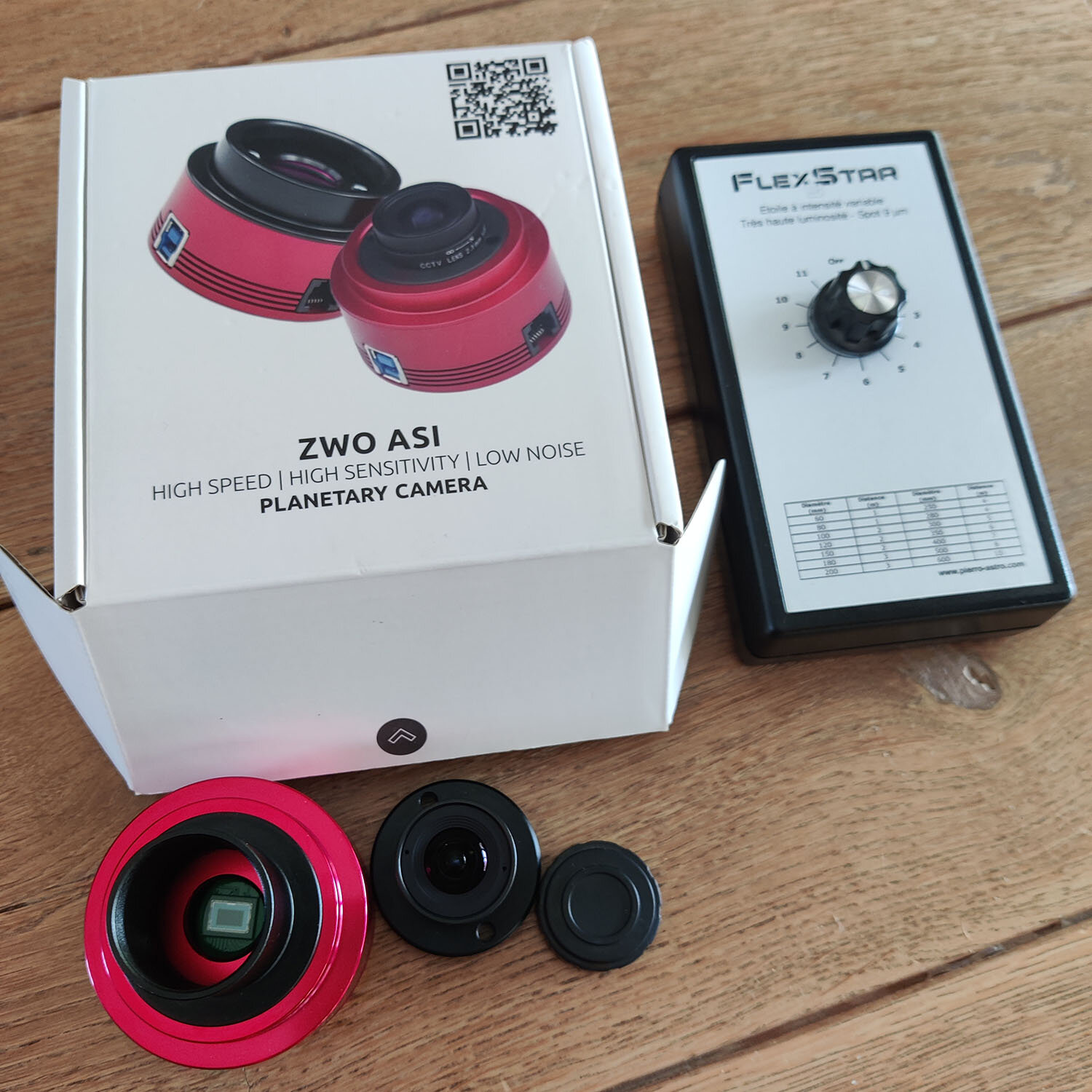

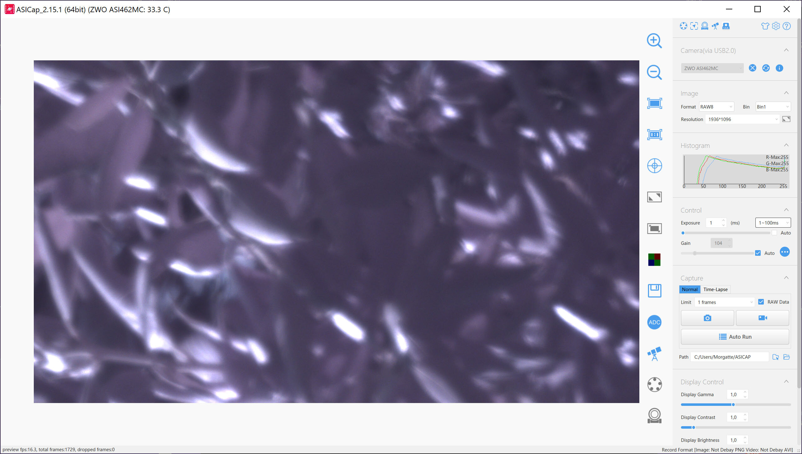

J'ai acheté une caméra ASI462MC, le but était de pouvoir faire la collimation. Mais je n'arrive à rien.
Cette caméra est équipée d'une lentille FishEyes, quand je l'utilise avec, j'ai une image dans le logiciel ASIStudio.

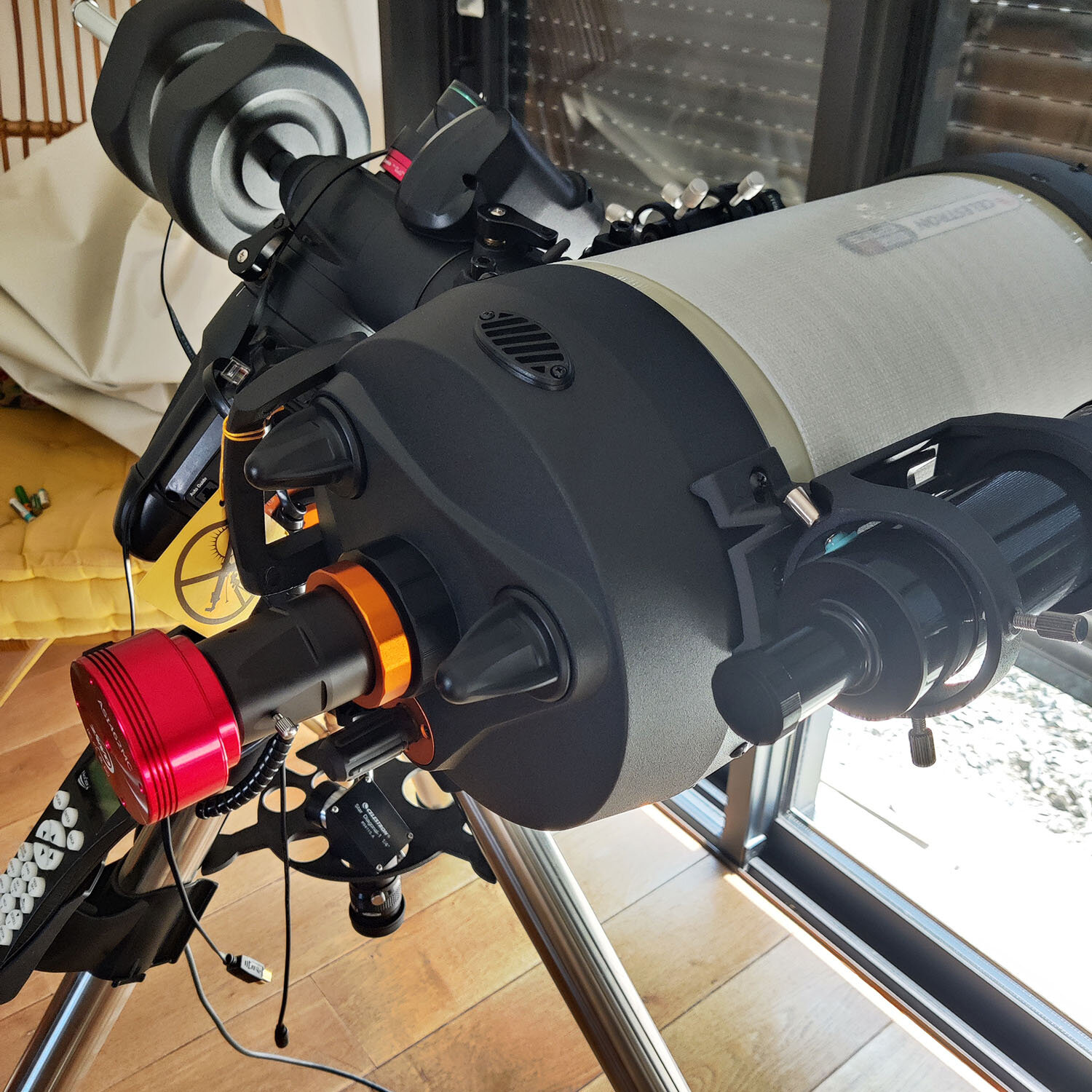

Pour le télescope (Célestron C8) j'enlève la lentille et je met la caméra à la place de l'oculaire. Et là je ne vois aucune image.
- Soit j'ai une image sur-exposée (blanche)
- Soit j'ai une image sous-exposée (noire-bruitée)
J'imagine que la convergence des rayons ne se fait pas au niveau du capteur CCD.
Qu'est-ce que j'ai loupé ?

Dans le viseur j'ai ça, et sur la caméra j'ai ça :

Non je suis bête, ça ne peut pas être la cause car j'avais déjà une image avec le fisheyes.
C'est juste que je pointais une étoile artificielle dans une pièce qui ne fait que 10 mètres, alors que là je pointe des arbres qui sont à 70 mètres, c'est ça la différence.
La mise au point de la caméra n'est sûrement pas la même que celle de l'oculaire (le point focal doit être dans la caméra, alors qu'il est devant l'oculaire en gros). Mais tu ne parles pas de la mise au point. Comment l'as-tu faite ?

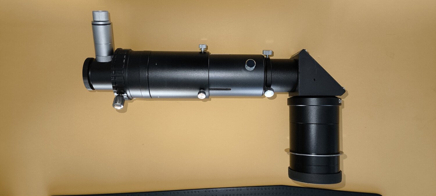

Fais le centrage à l'oculaire avant de mettre la caméra sinon tu ne vas pas t'en sortir ! L'idéal c'est d'avoir un montage parafocal oculaire/caméra. Pour une application avec mon C9 voilà mon montage oculaire parafocal à la caméra. J'ai raclé tous les fonds de tiroirs pour trouver toutes les allonges possibles :)

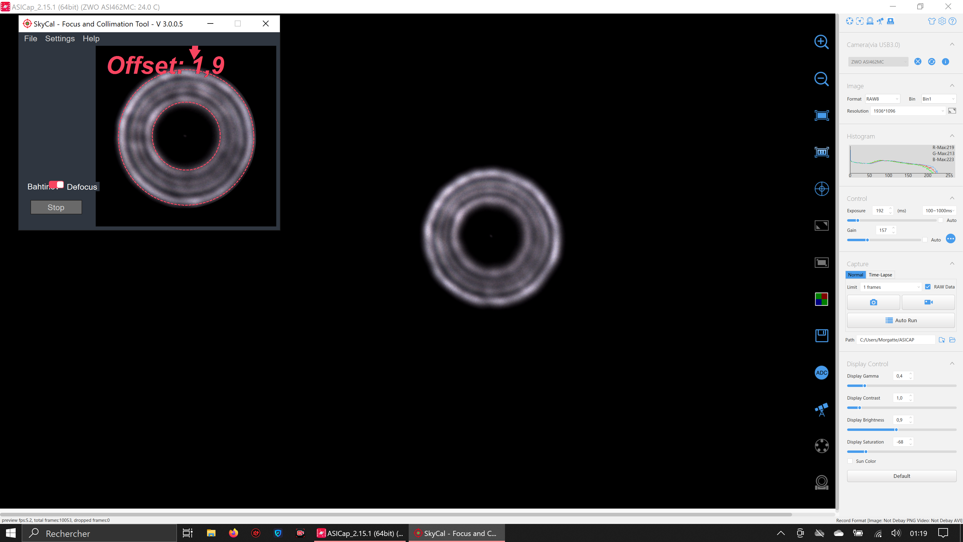

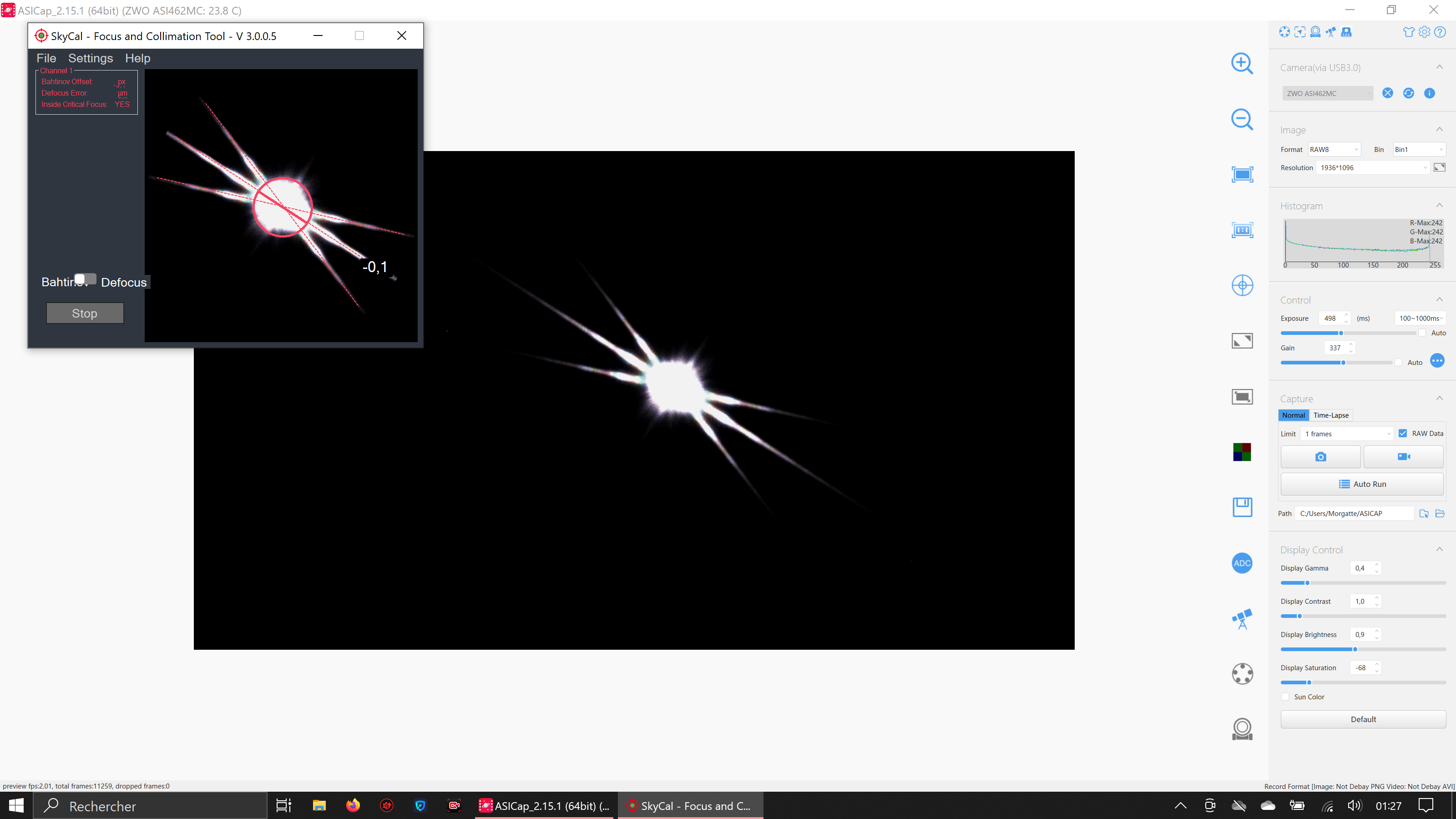

Je reviens sur mon problème d'origine qui était la collimation. Vous avez été de bons conseils. En particulier je ne connaissais pas l'application Skycal.
Au mieux je suis arrivé à ça (en plus d'1 heure), mais plus par tatonnement que par compréhension. Imaginons que j'ai une vis au niveau de la flèche de l'offset. Je dois plutôt la serrer ou inversement.
Autre question, l'utilisation un masque
 ne sert pas à collimater ? Est-ce que sont but c'est juste la mise au point ?
J'obtiens ça sans rien touché (je parle des vis) par rapport à l'image précédente. J'ai juste touché la mise au point.

Il faut faire la collimation sur une étoile assez haute en ayant défocalisé en tournant la molette dans un sens, en principe le sens anti horaire. C'est aussi dans ce sens qu'il faudra finir la mise au point en utilisation du télescope. Ca c'est à cause du phénomène de shifting propre au SC et plus généralement aux télescopes dont le miroir primaire bouge pour faire la mise au point (Mak). Je te laisse chercher mais tu as déjà ce lien.
Je ne connais pas SkyCal mais l'étape que tu montres avec une défocalisation importante n'est pas encore celle de la collimation parfaite.. Il faut focaliser encore plus, fignoler et terminer par une focalisation parfaite avec une barlow pour observer la tâche d'airy. Jette un oeil sur le tuto que je t'ai indiqué précédemment. Toute la méthode y est indiquée, elle ne prend que quelques minutes quand comprise et elle est compatible avec SkyCal.
